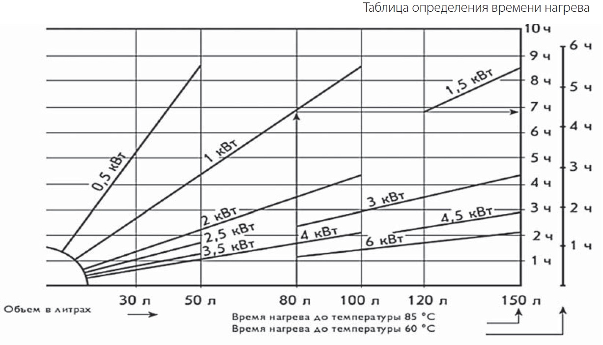

Производительность накопительного бойлера (водонагревателя) косвенного нагрева Tatramat OVK 150
* при температуре теплоносителя 80 °C, температуре холодной воды 10 °C, температуре нагретой воды 45 °C, при проточности теплоносителя 1 м3/ч.
Так в том и дело, посмотрел какие есть модели бойлеров - пара моделей с мощностью теплообменника > 24 кВт, остальное все с теплообменниками малой мощности.
Вот и получается через 7-8 кВт нагреть котлом мощностью 45 кВт ... что там писали про камаз?
Электротеном забадаются они греть воду при таком потреблении...

Исходя из документацию от производителя (см таблицу).
Для нагрева от теплоносителя при температуре 80град до 45град санитарной воды,
Надо затратить 27 мин(0,45). При среднем расходе газа котлом, на это уйдет 0,45*4,3=1.9 куба.
А дальше все просто, котел прочухает, что у него носитель остыл и лпять включается на подогре, идет его тактование.
Если не брать в расчет работу котла на подогрев, то при месячном потреблении газа 700куб/30дней=23.3куба в сутки, это 12-ть полных нагретых объемов котла.
Получаем 120л*12=1440литров
Это по сути чуток больше чем 4-ре полных ванн литражом в 300 литров :)
А если учесть, что котел еще переодически тактует на поддержку температуры, то количество ванн сокращается значительно, а посуду помыть, и.т.д. :)
В общем все у ТС в норме при данной схеме, ну с подсосом станции думаю там хозяин разберется по весне.

То, что у Вас OVK 150, это только допущение :)
Вот это рекомендации по подбору котла Вашего производителя, очень полезная диаграмка для подсчета экономичности:
Вот тут в каталоге начиная со страницы 4 полная методика расчета, рекомендуемая, пробежался не считал, достаточно толково:
stiebel-tatramat.ru/UserFiles/Image/tatramat_katalog_2012.pdf
Возьмите калькулятор, там не сложно.
