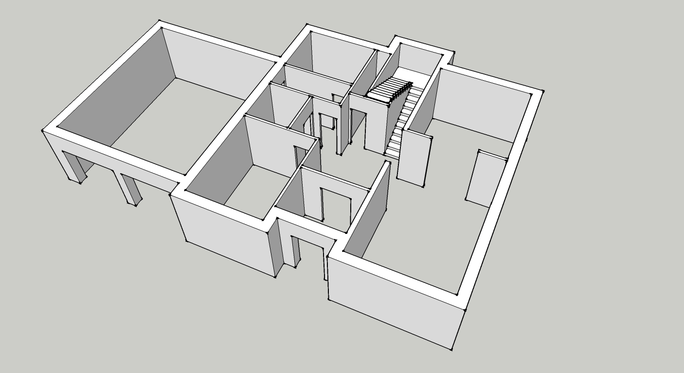

Будет примерно так:
Первый этаж: кухня, гостинная, топочная, малый санузел (душ), постирочная, одна комната (кабинет)
Второй этаж: большой санузел (ванная), 3 спальни, 1 комната без конкретного пока назначения, гардеробные.
Если что-то забыл, тыкайте носом :)
Гараж (навес), погреб, веранда (терраса).
Гараж будет пристроенный, с входом из дома. О погребе еще не думал. Возможно, в гараже (он немаленький планируется). Террасу уже с архитектором придумаем.

Смущал меня гараж в предыдущем варианте. Перерисовал план.
Знатоки, подскажите, плиз, в таком варианте какое расстояние допускается от стены гаража до границы участка? Сейчас ширина дома с гаражом получается 17,4м. Ширина участка 22м. Войдет?)

Кто как использует пространство под лестницей (самой низкой ее частью)?. Высота там около 1.5м. С лестницами еще не жил))
- Если поменять соосность лестницы, и дверь запроектировать из кухни - то получается неплохая кладовка для кухни. А в частном доме она ой как нужна.
- Туалет|ванная смежные с котельней, а это уже легче в плане единого водоподвода, канализации, дымохода, вентиляции.
- Да, и важно целевое назначение того помещения где котел будет. Это "Топочная" с дополнительным твердотопливным котлом будет (тогда выход делать из нее желательно в тамбур - легче брикеты, дрова носить в топочную с улицы, не занося грязь в холл дома) или "постирочная гладильная" (тогда как бы да, вход с холла).
- А что если лестницу сделать одномаршевую вдоль стены гостинной (лестница как бы возьмет на себя часть роли плиты перекрытия) а под ней "мини кабинет". В холле появится вместо лестницы нормальная площадь под хаман. (удобно располагается в основном доме (тут же рядом и душ и туалет и холл) а не во внешнем банном домике, который зимой еще нужно протопить для посещения...)

Вы прокомментировали какую планировку? :). Я их несколько набросал и все еще кручу-верчу первый этаж.
Посмотрите еще один вариант плана на последней странице несколькими сообщениями выше. На нем котельная в верхнем левом углу. Имеет общий коридор-тамбур с гаражом.
До похода к архитектору неделя.
