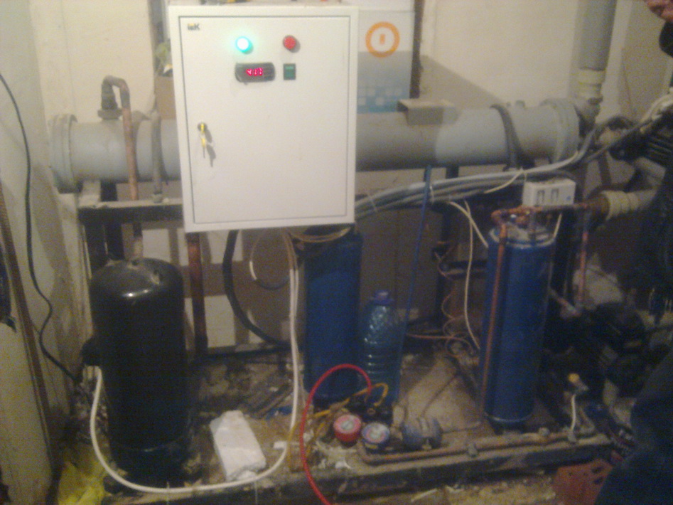

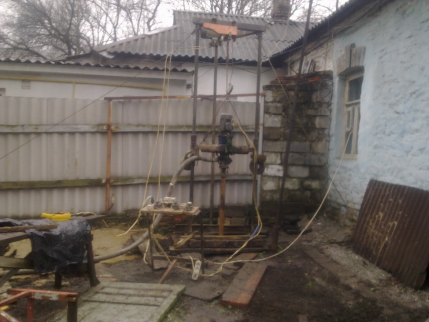

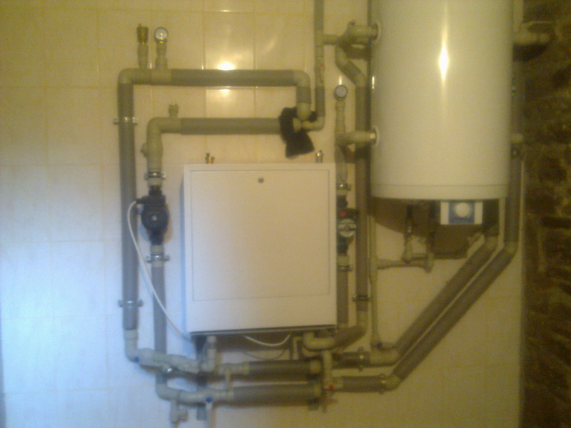

aa63 Опубліковано: 3 лютого 2014 Поділитись Опубліковано: 3 лютого 2014 ГТН стоит 30к евро а не грн, ну если все таки говорить о независимости. тогда и солнечные батареи надо думать, а то по 95 коп платить не хоцца. С чего Вы эту х....ь городите? Да простит меня модератор, да и Вы? Что Вы знаете о Геотн вообще? С полной ответственностью могу заявить, что ГеоТН на дом около 100м.кв. при хорошем утеплении ( не фантастика, поошу не дергаться) стоит около 35-40 к ГРН "под ключ" со всей фигней, с бурением,зондами, рассолом, гарантией и пр. "фишечками". Да и какие 95 коп???? Если у Вас нет газа, то 3600 квт/мес извольте по 27 коп кажется? Да и если утепление хорошее на 100м.кв., то Вы легко уложитесь в 800 квт/мес. на тепло. Вы из горгаза? Того, который вместо справочной калорийности 7900 ккал/куб сейчас продаёт разбодяженый азотом с 5800 ккал/куб? Посилання на коментар Поділитися на інших сайтах More sharing options...

aa63 Опубліковано: 4 лютого 2014 Поділитись Опубліковано: 4 лютого 2014 (змінено) Спокойнее!!! Такие делают за 35-40к грн до аванса, а дальше ой подорожало, не хватает мощности, плохие пакеты на окнах, вы окна открываете, даже слушать не хочу.ГТН для 150м2 надо 12+гор вода три скважины+макс кол-во теплого пола. Тепловой насос вещь отличная, НО при отсутствии газа и со своими предложениями взяться за 40000грн за работу ТС пройдите в сад. Ну, вот. Если обидел, прошу прощения. А кто такие "такие" и что значит "делают за 35-40 к до аванса"? Чтобы не быть голословным, забил в програмку известные данные: 70 м.кв. 1 эт, 70 м.кв. 2 эт, взял 7 х 10 м, поротерм 44 (см очевидно) + клинкер (облицовочный кирпич, очевидно 125 мм.) при условии 15% остекления одинарный энергосберегающий стеклопакет, с учетом инфильтрации, получаем (не факт что истина, не хватает вводных) 8,3 квт. +ГВС? Нужно считать. Наращивать мощность ТН на гвс не вижу особого смысла. Наоборот, обычно берем ТН на 85-80 % макс нагрузки по отоплению (-28/+22) + пиковый догрев, уже с учетом ГВС. Насос 8,3 квт естественно не будет стоить 35-40 к грн, но и 30 к евро он стоить не может. И опять же читайте внимательно. Насос ценой 35-40 к - это насос мощностью 3,6 квт по отоплению при 0/45 предлагается на 100 м.кв. Заданные 100 м.кв. при этом должны быть хорошо утеплены. Пример топочной с данным насосом: Данный насос обошелся человеку в сумму: 12000 грн сам насос+ бак гвс татрамат OVK120 285 евро + два цирк. насоса по 450 грн + материалы на обвязку (трубы ППР 32, 25, фильтра, пр.фитинг) данных нет. человек монтировал сам. 50 л. пропиленгликоль концентрат по 30 грн = 1500 грн, 200 м.п. трубы ПЭ х 12,39 = 2478 грн терморезисторный фитинг - 400 грн Бурил человек сам и поскольку хороший человек, то купил за эту услуги нам долото 2700 грн. Итого: 23113 грн + материалы на обвязку. Отапливаемая площадь 95 м.кв. СО - два фанкойла в спальнях + ТП зал и санузел. В зале еще фанкойл, но фанкойлы на лето - пассивный холод. Как Вы думаете, сколько будет стоить тепловой насос 45 квт "под ключ"? Пример: Ставили на воскресной школе, 900 м.кв. отапливаемой площади, СО - радиаторы, алюминий, работает второй сезон. + пиковый догрев 4.5 квт. Звонил, интересовался как там у них - ответ при -26 было прохладно. А на вопрос включали пиковый догреватель - ответ нет. (Обслуга там - сторож, можно понять) Как там с открытием и закрытием окон, не знаю, но все стоит максимально буджетное. Претензий нет. Насос такой: Это факты, которыми я располагаю. Ес-но импорт дороже, да и цены колеблются, Вы правы. Змінено 4 лютого 2014 користувачем aa63 Посилання на коментар Поділитися на інших сайтах More sharing options...
