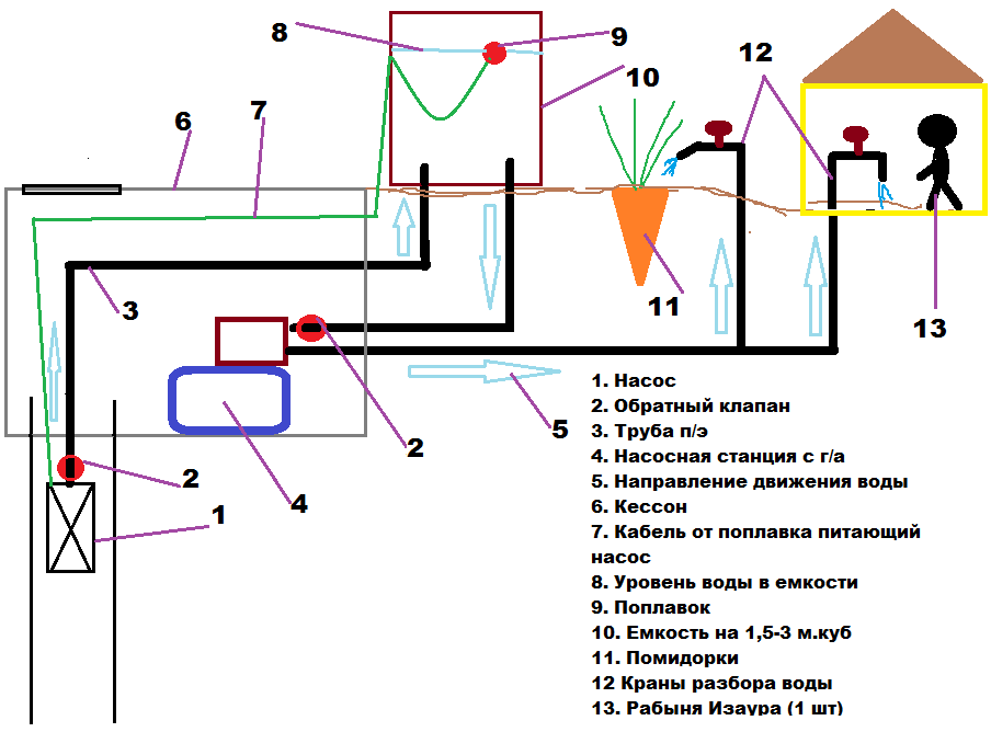

Наиболее оптимальный вариант вам предложил deecher
Из скважины в емкость один насос, из емкости в систему - насосная станция по Вашему кошельку. Чем больше бюджет, тем тише будет работать. Если шум не волнует тогда проще и дешевле будет стоить.
. Т.к. все остальные варианты - е*ля с плясками. Схема: Насособратный клапанемкость накопительная, равная по объему вашему среднесуточному водопотреблению +50% с поплавковым выключателем (не как в бачке унитаза, а плавающий поплавок на длином кабеле), ч-з который подключен скважинный насособратный клапаннасосная станция с гидроаккумулятором на 8-24 л и реле давлениявыход на дом,огород т.д. Схема работает в следующем режиме, при пустой емкости или снижении уровня воды в ней до заданного, в поплавковом выключателе замыкается контакт, в рез-те чего включается скважинный насос, который выключается только при достижении опеределенного уровня воды с емкости (настраивается регулировкой поплавка) в любое время, независимо от уровня воды в емкости, вы открываете, например, кран на кухне, при падении давления в системе "обратный клапан-гидроаккумулятор" реле давления включает насосную станцию, и та качает воду из емкости. При достижении низкого уровня воды в емкости, поплавковый выключатель включает скважинный насос ну и так далее. Поплавковый регулятор настраивается таким образом, чтоб скважинный насос включался при опустошении емкости на 2/3, то есть у вас всегда остается суточный запас воды. Ну как-то так! Надеюсь, доходчиво объяснил!

Обещанная схема:

Мосье, вы собираетесь использовать в быту дождевую воду?! Это же не гигиенично по-крайней мере. И опасно. Накопительная емкость - бак объемом в несколько кубов из пищевого полиэтилена в виде куба или цилиндра, реже из стали, бетона. Устанавливается над или под дневной поверхностью. Используется для аккумуляции большого объема воды в тот период, когда расход воды минимален или отсутствует, и отдачи ее, когда расход воды возрастает во время пиковых нагрузок и т.д.
Обещанная схема:
спасибо но немного не то.
смыл исползовать для полива дождевую воду, а когда ее не будет что бы заполнялась емкость водой из скважины
да и схема сложна, надо или закапывать или ставить в помещение где тепло, что бы зимой не порвало...

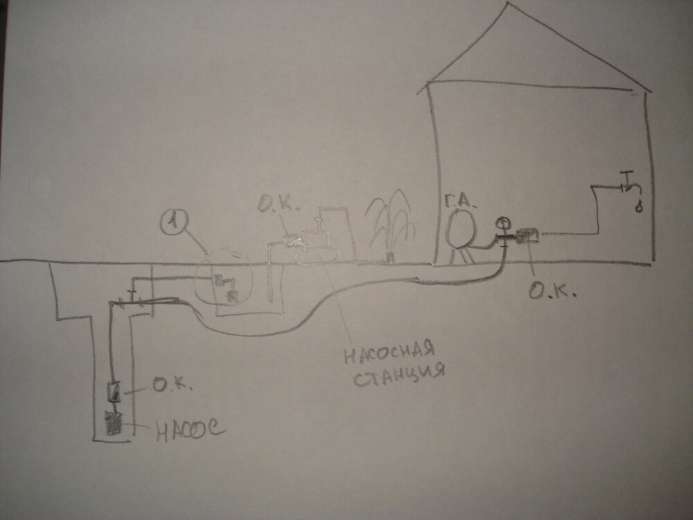

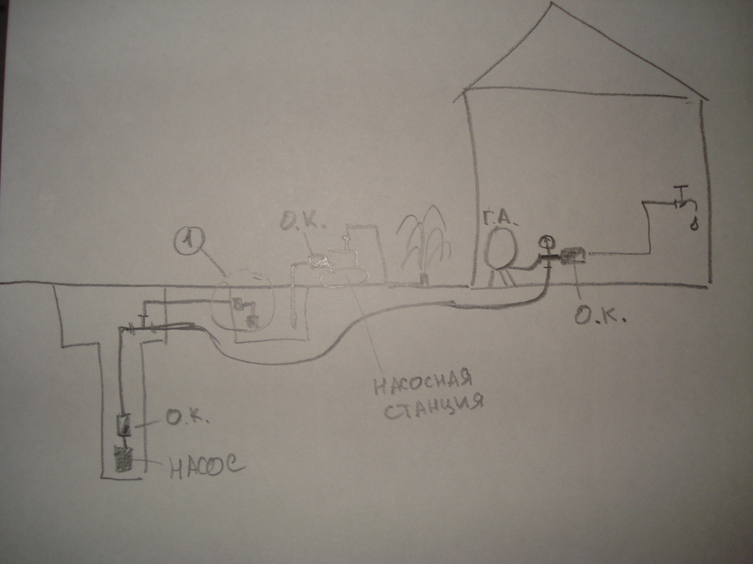

Ну вам не угодишь! :unknown: Опишите или нарисуйте свою существующую схему. С указанием всех узлов,приборов, расстояний и т.д. Чтоб было понятно, что вам нужно
... не буду же я щланг тянуть с топочной к емкости?
да, вы правы. У вас же есть выход из приямка-к нему и подкючайтесь. Для полива нужна будет тёплая вода, поэтому емкость должна находится на земле, а не под. Наполнять емкость или вручную или через арматуру как в унитазе. На полив из емкости-насосная станция.
Ну , предположим, рассказываю как я вижу вашу схему и почему она не будет работать.
Примок в котором стоит на глубине 90 метров насос с обратным клапаном.
На выходе ставлю тройник, за тройником снова обратный клапан (сто бы из ГА не выходила вода. Все вроде бы отлично,но когда же будет работать автоматика? Если ГА пустой то автоматика включится и насос будет качать воду !!!! (тут тоже нюанс о нем ниже) в ГА а потом отключится автоматика по достижении нужного давления. А значит, даже если бы в приямке у нас все было бы олично организовано то вода не лилась бы по причине того что насос работать не будет. Это первый нюанс. Второй, у котором я писал чуть выше, где !!! знаки. Если тройник открыт на наполнение емкости, тогда в ГА вода не будет поступать до момента пока !!! (каким то образом из за заполнение емкости тройник не перекроет вход на эту емкость).
Вот так вот!
Вроде бы советы и дельные тут дают, но ровно на том уровне котором я и сам представляю но системы, которая бы правильно функционировала, по крайней мере я не вижу ни в своей голове ни в текущих объяснениях...
Даже если бы тройник стоял в топочной проблема описанная выше не имела бы решения.
