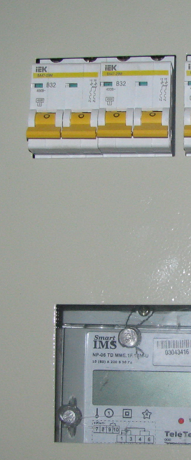

Новострой 10 этажка - газ 9 этажей/электрика 10 этаж
Щиток на лестничной площадке

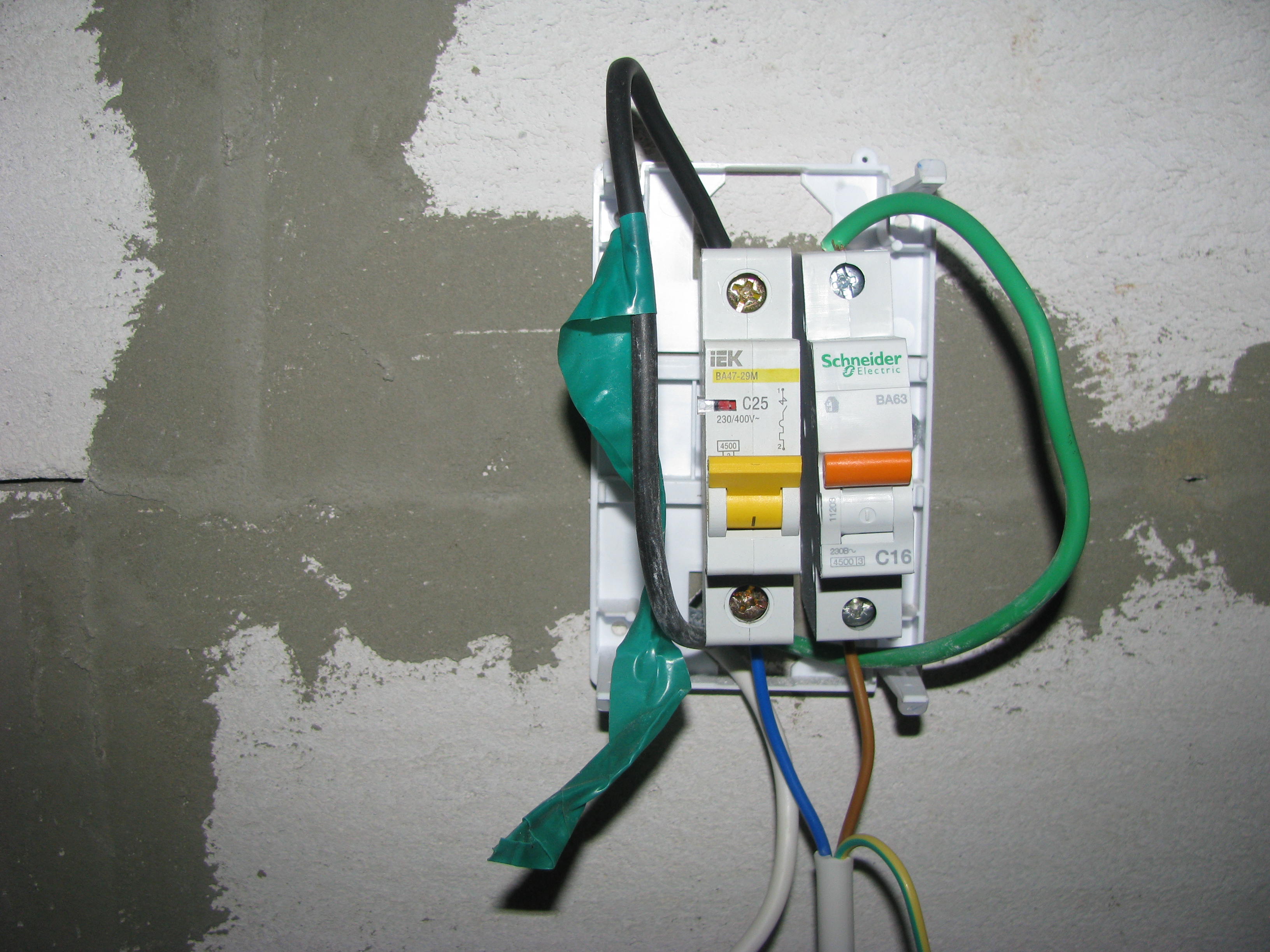

ИЕК ВА47-29М - В32
2 штуки
[ATTACH]335083[/ATTACH
В квартире
три провода - по словам монтажников - 6 квадратов
Это получается щиток должен быть со вводом снизу?

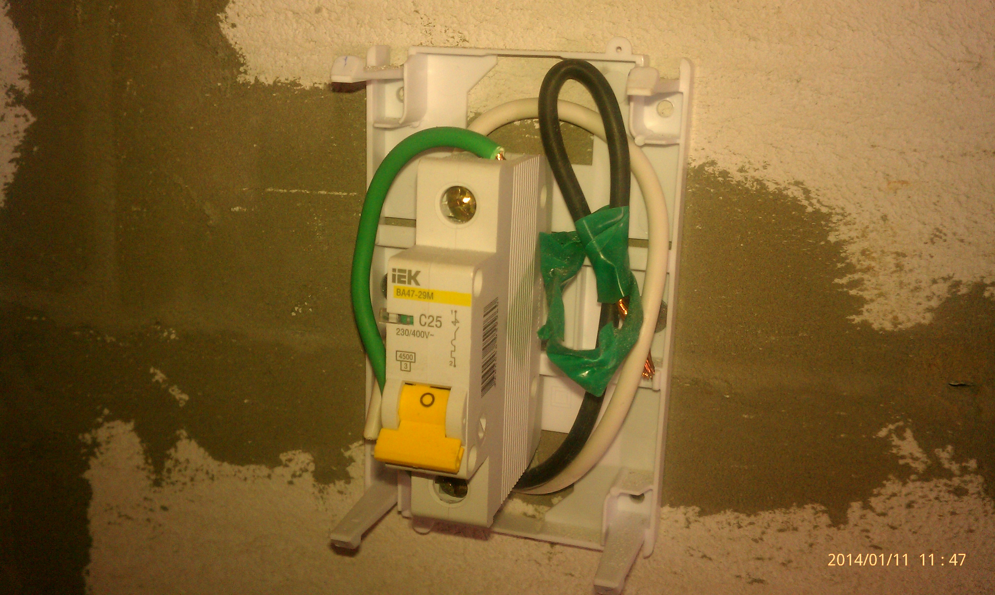

этот минищиток находится на уровне груди
по ходу вопрос - может их поменять местами?
если вдруг КЗ - что первым выбьет?

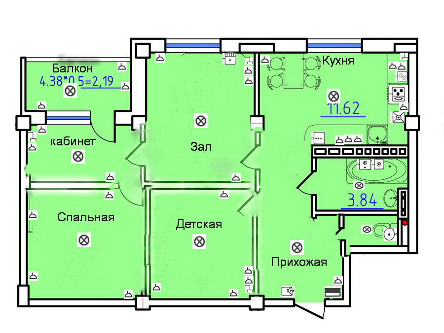

Планируется
домофон
интернет сеть - 1 вход/4 выхода
прихожая свет
туалет - свет + вентиляция
ванна - свет + вентиляция
кухня - свет
детская - свет
зал - свет
кабинет - свет
балкон - свет
кухня - тёплый пол
ванна - тёплый пол
кухня - розетки - 1 линия - духовка
кухня - розетки - 2 линия - (посудомойка/ХОЛОДИЛЬНИК/МИКРОВОЛНОВКА/ВЫТЯЖКА/МЕЛКАЯ ТЕХНИКА/тв/чайник)
(на посудомойку может отдельная линия нужна?)
прихожая - розетки
туалет - розетки
туалет - бойлер
ванная - розетки
ванная - стиральная машина
кондиционер
кухня - посудомойка ?
детская - розетки
спальная - розетки
зал - розетки
кабинет - розетки
балкон - розетки

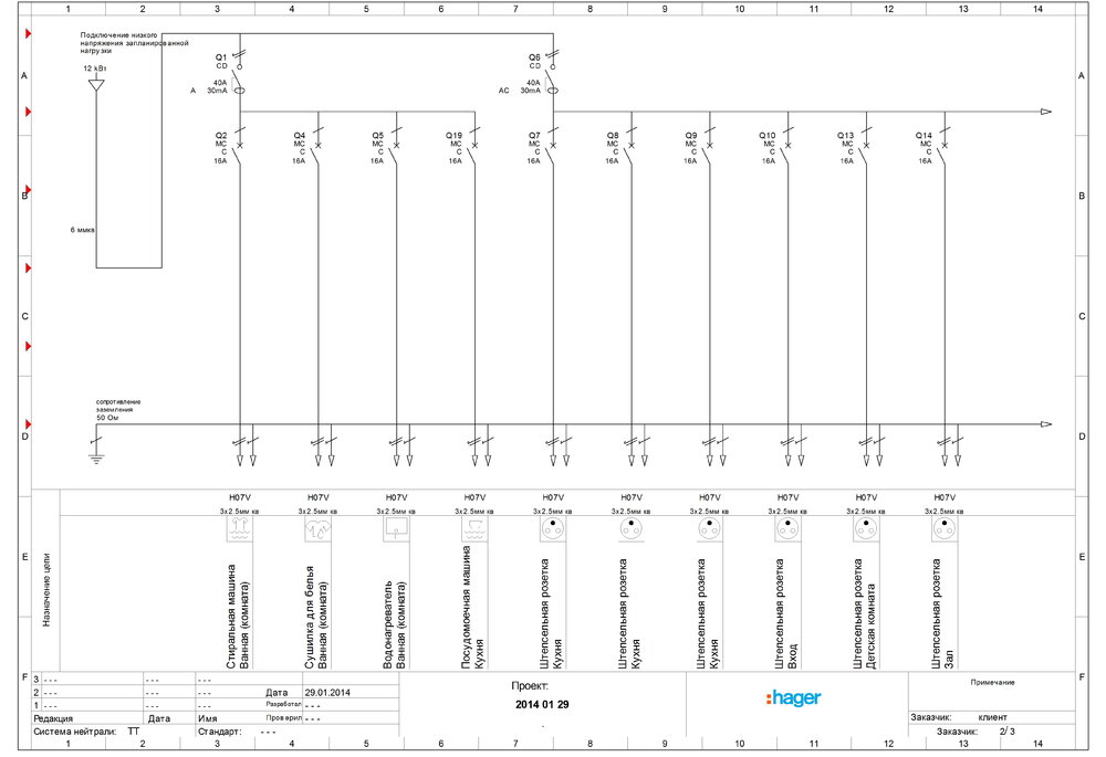

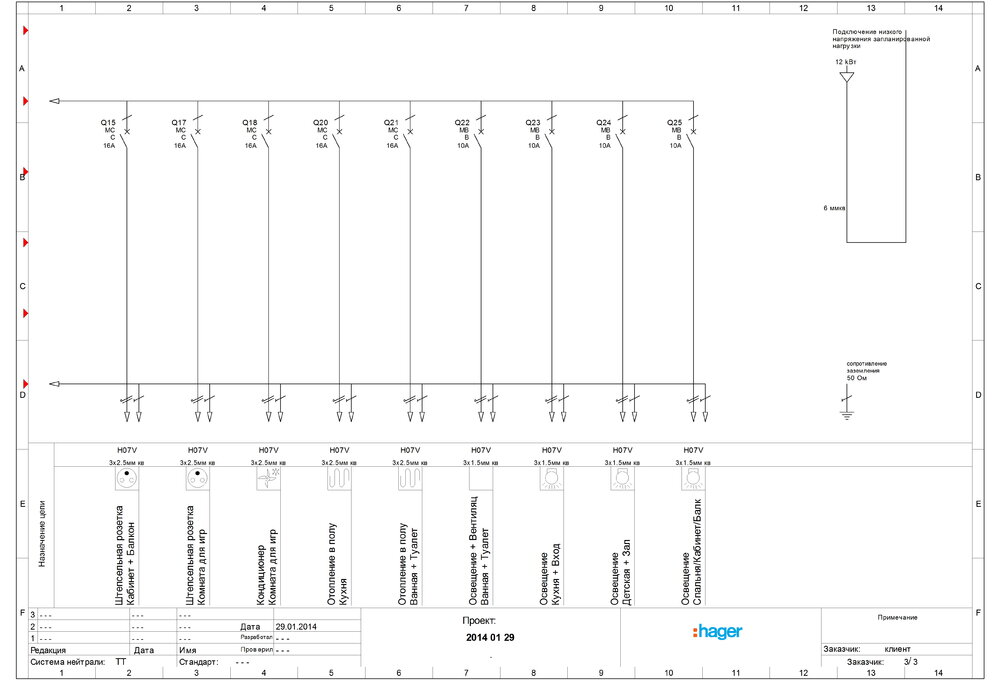

Уважаемые, не надо ссориться, Кввг использовать не буду, честно!
Только ВВГнг от Одесскабель , ну может ещё немного ВВп 3*1,5 моножила на освещение.

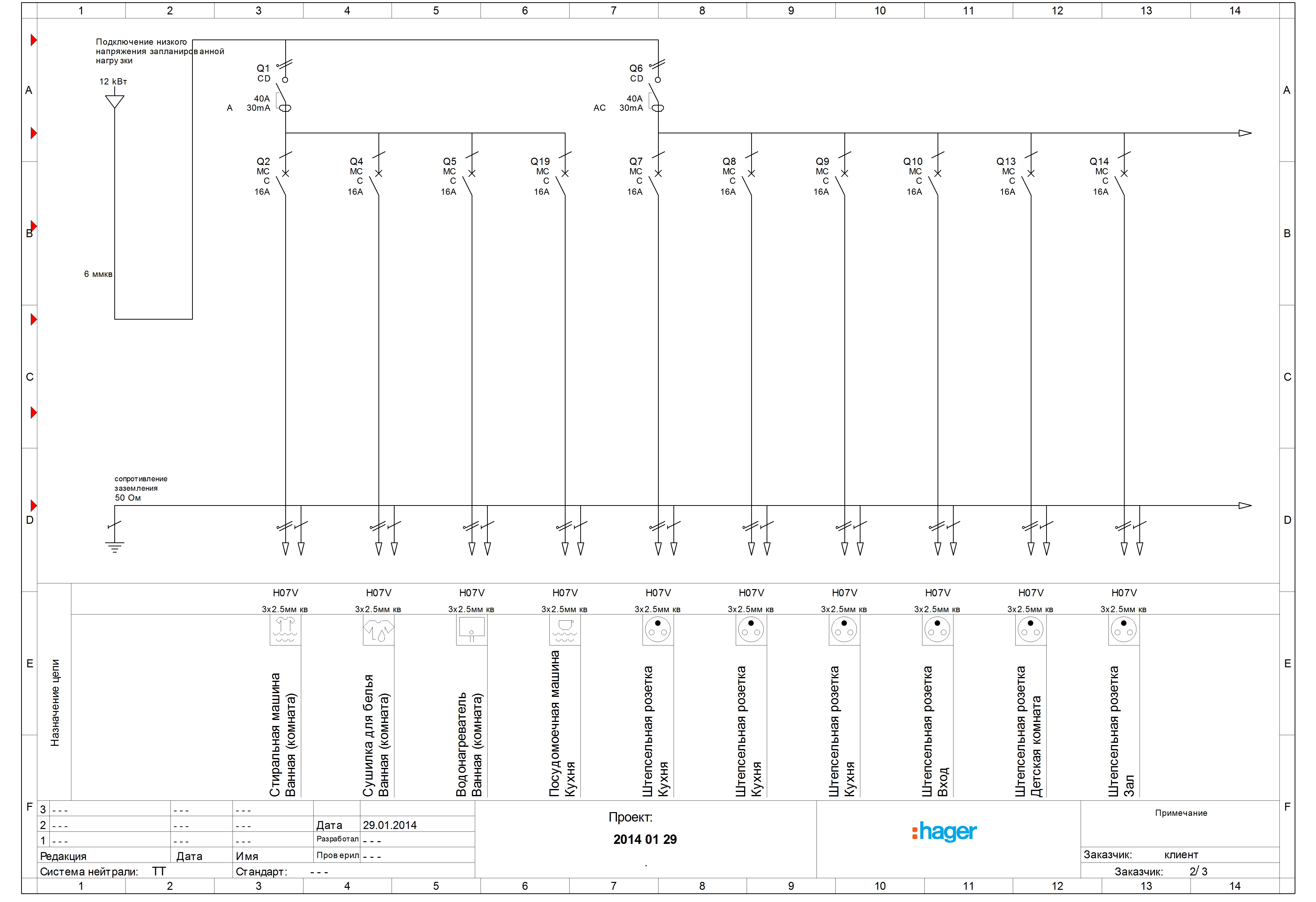

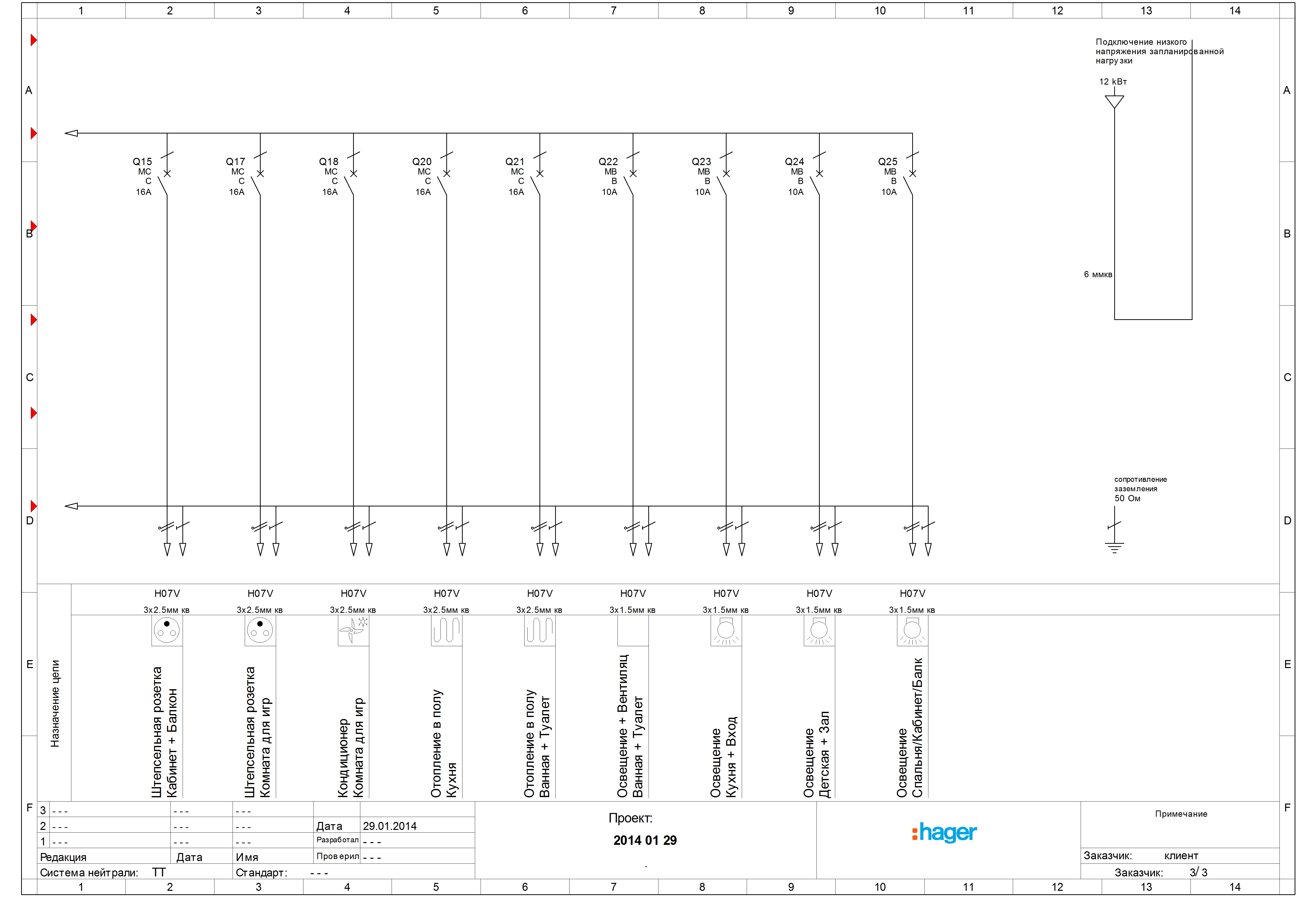

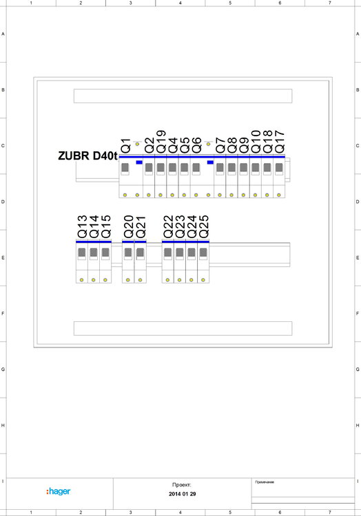

Лучше покритикуйте схему, сделана в "1-2-3 Schema" - от HAGER.
Щиток HAGER Гольф
К сожалению не нашёл 2-х предметов в программе : реле напряжения и правильный рубильник на эту систему
(а реле напряжения Зубр за рубильник не сойдёт?)

..реле напряжения и правильный рубильник на эту систему..
Реле напряжения - в каталоге поставьте флажок "Реле, контакторы": Вид → Панели выбора устройств → Реле, контакторы.
Рубильники в программе открываются в случае, если габариты рубильника позволяют его установку в конкретную модель щитка.
