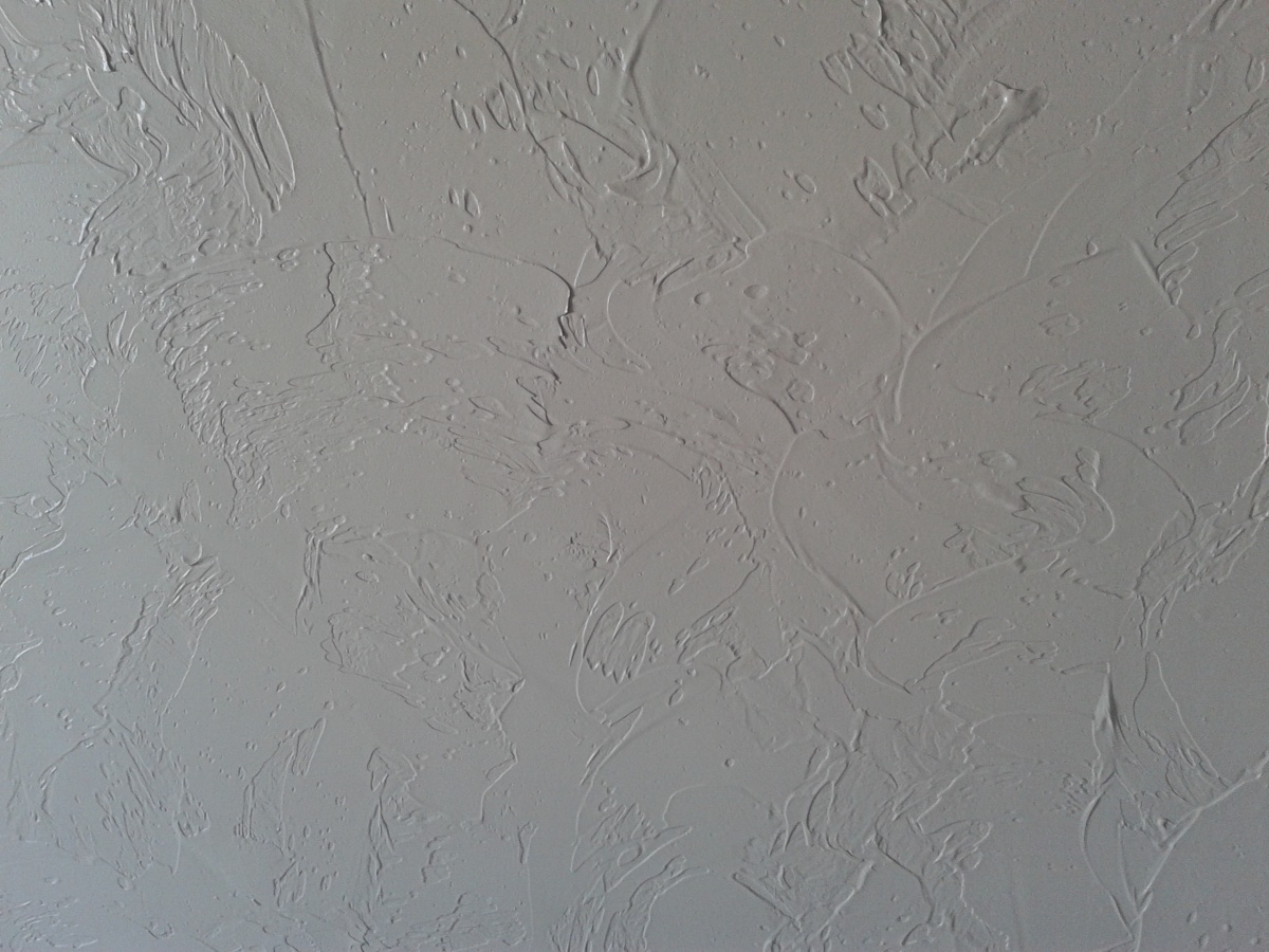

Вот фото моих проб

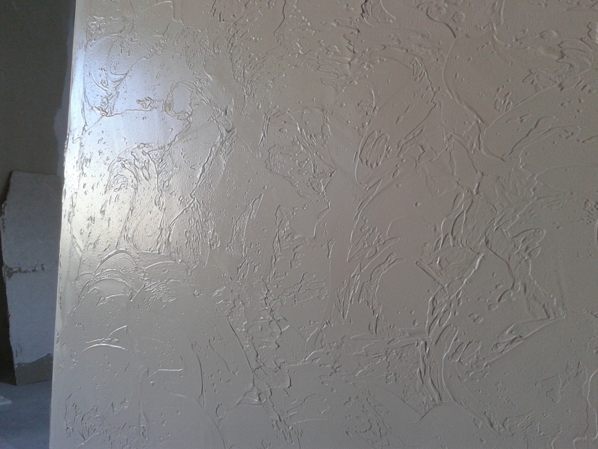

Если никто не желает делится,то я выложу свежачок,балуемся с супругой дома,я-фон,а она из того же финиша турецкого цветочки лепит
i.piccy.info/i9/098042b382e740429b53d7f0662e1aac/1394311392/16378/455665/wuQR5IFjUp0_500.jpg
Я видел это в живую. Реально круто.

Результат меня для первого раза в жизни удовлетворил. Минусы - ниличие довольно крупных камешков в песке, которые оголялись при разглаживании, и делали не ту фактуру, которую хотел изначально. Мой песок надо просеять либо купить уже просеяный. Наброс делался как при обычной штукатурке, когда раствор начал сватываться, я начал его "разглаживать" руками. Ребята, ощущения непередаваемые, как будто картину рисуеш. На третий день появилось желание в следующий раз после заглаживания по мягкому раствору нацарапать что-то на подобие примитивных наскальных рисунков с изображением сцен охоты в стиле пещерных людей, продавить местами имитацию следов дихих зверей и птиц отпечатки босых ног и рук, листьев и т.д.
Выражаю Особую Благодарность Мастерку за оказаную консультацию по технологии штукатурки "под рукавицу"

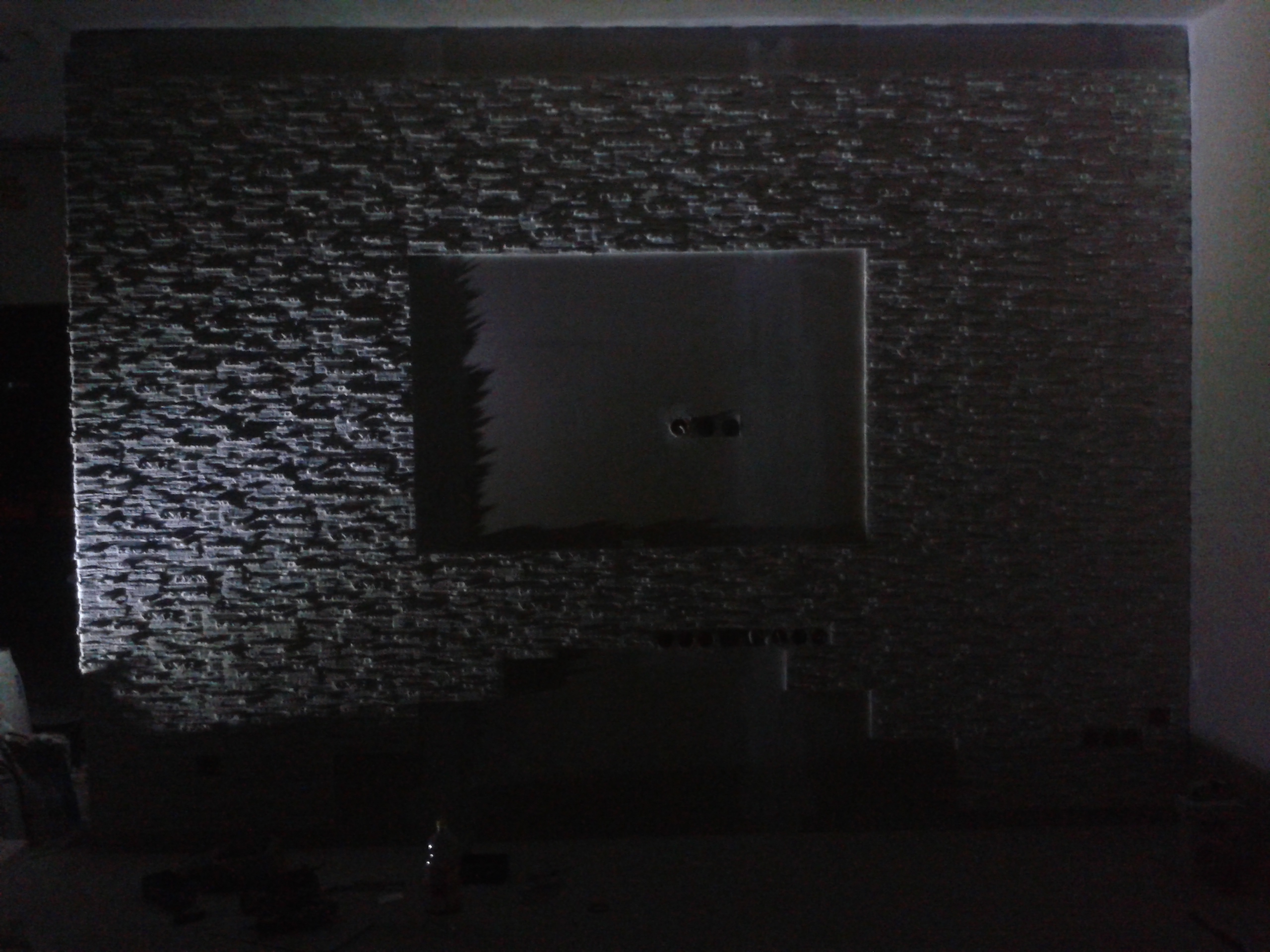

Я тоже потихоньку сам бюджетную декоративку делаю себе, использую фюгенфюлер, два мешка хватило примерно на 45-50кв.метра. вот так выглядит еще мокрая штукатурка
а если подсветить рисунок меняется,но в живую выглядит обалденно,потом еще ее расскарасить как следует,но еще в цвете не определился . Плиточки искуственного камня тоже самопальные ))
лично мне нравится коричнево-белый коридор,супруга хочет сделать всё в цвете-стебли зелёные,цветки-разноцветные,
Стаю на сторону супруги).
Красиво будет. Поделитесь фото.
Я тоже послушал жену,а она-меня,краски не яркие,перламутровые.В натуре гораздо красивее,чем на фото,цветки розовые,а на фото какие то серые..

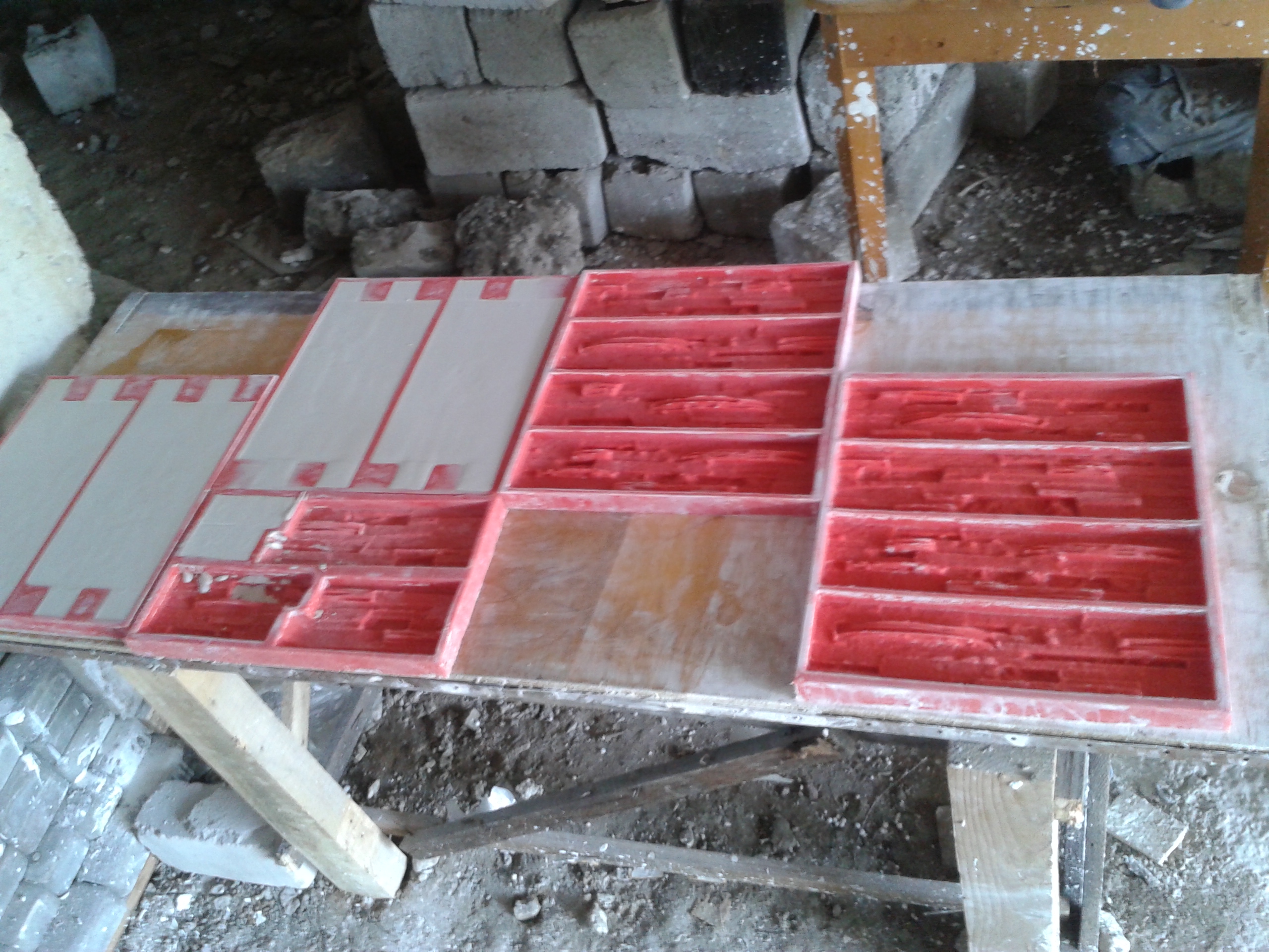

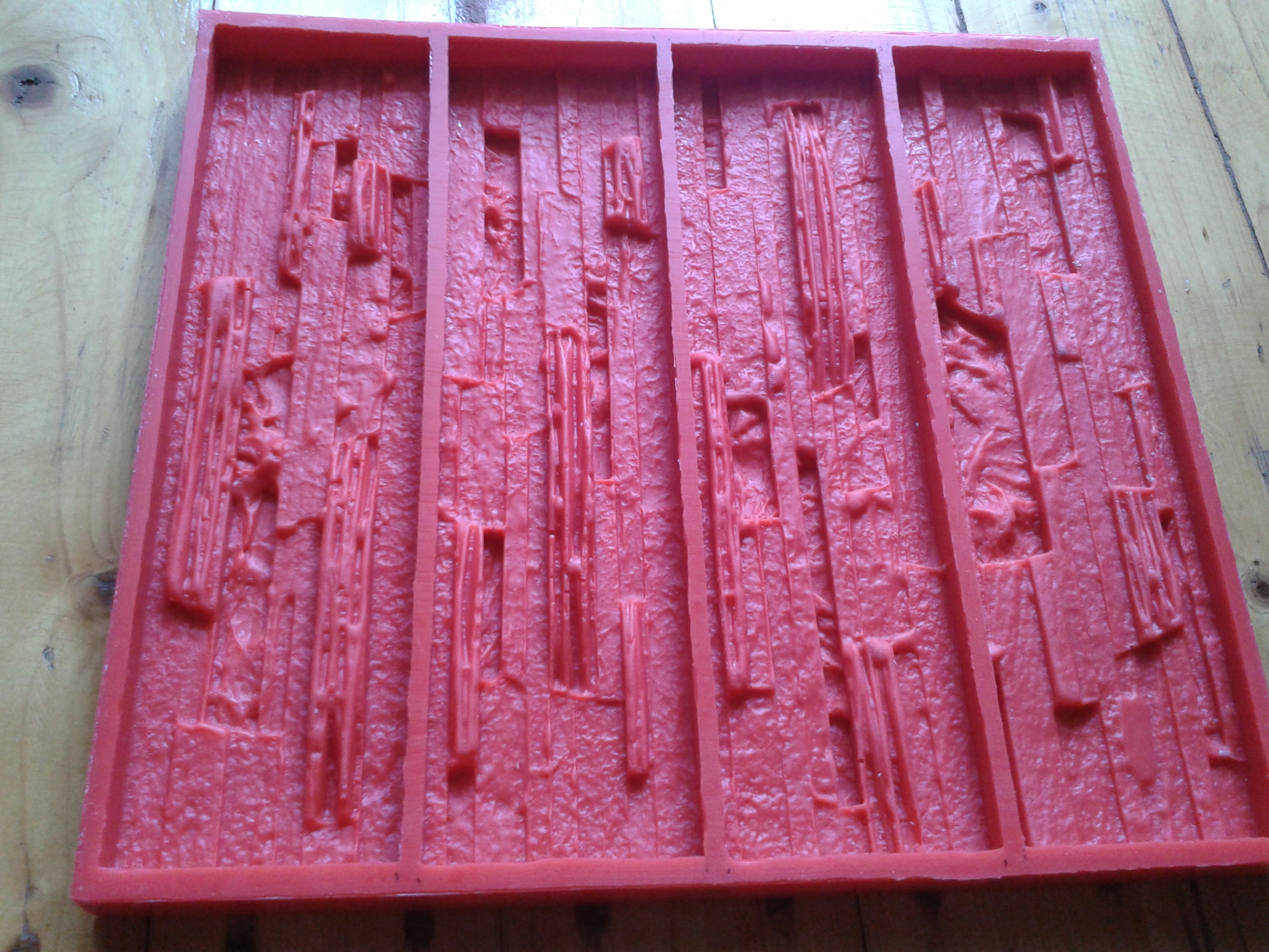

расскажите как делали.Спасибо!
Купили формы для плитки,накупили гипса и жена за пару месяцев навыливала квадратов 60 )) Я только время от времени таскал коробки на чердак сушиться))
  • Лайк 6
клас а подскажыте где такие формы продаютса?
Я купил у друга, после того как он налил себе плитки, а так в нете продают,думаю по поиску найдете на ютубе

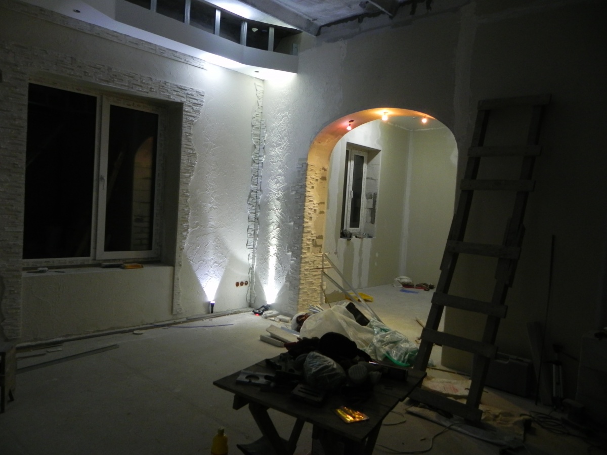

Решила супруга цветочек по объёмнее сделать,пока полуфабрикат,опять наверное год будем думать-красить или нет.Инструмент-пальцы и случайно оказавшийся под руками ключ на 13

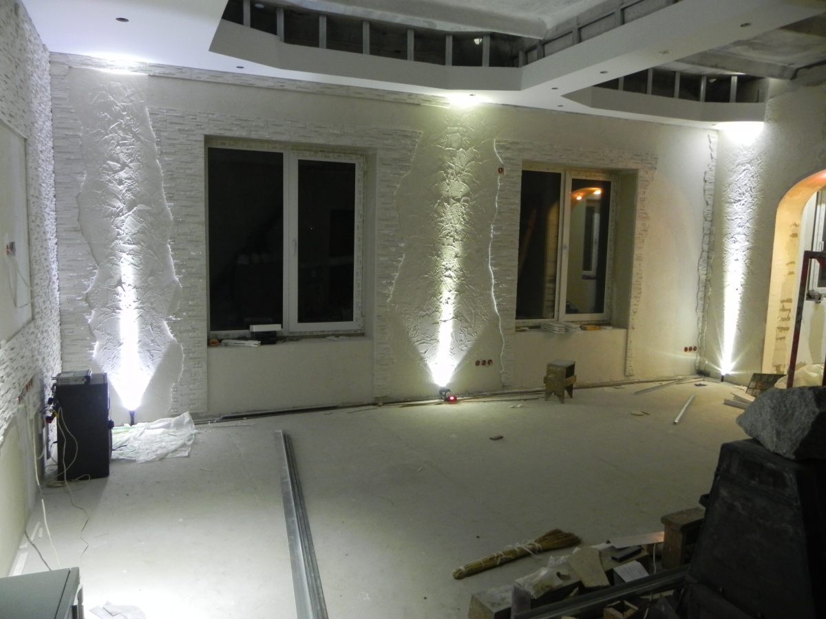

И тут душа пошла в разнос-надоели ровные стены!Решили мы поприкалыватся в последнем недоделанном коридоре,правда у жены времени нет,поэтому я позвал коллегу.
Пока начало
Весь материал-обычная стартовая шпаклёвка.Продолжение следует.
Пока начало
Красота! як на мене найважча робота це фарбування)))
Отож чекаю на фінальний результат:)

Уже давно всё готово,но душа и дальше идёт в разнос-во второй кухне делаем одну стену комбинированной-лепнина и роспись.Чувствую с таким настроем весь дом переделаю...
