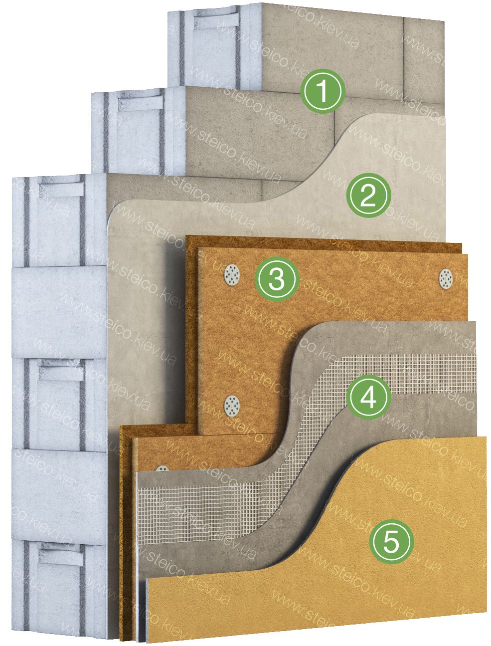

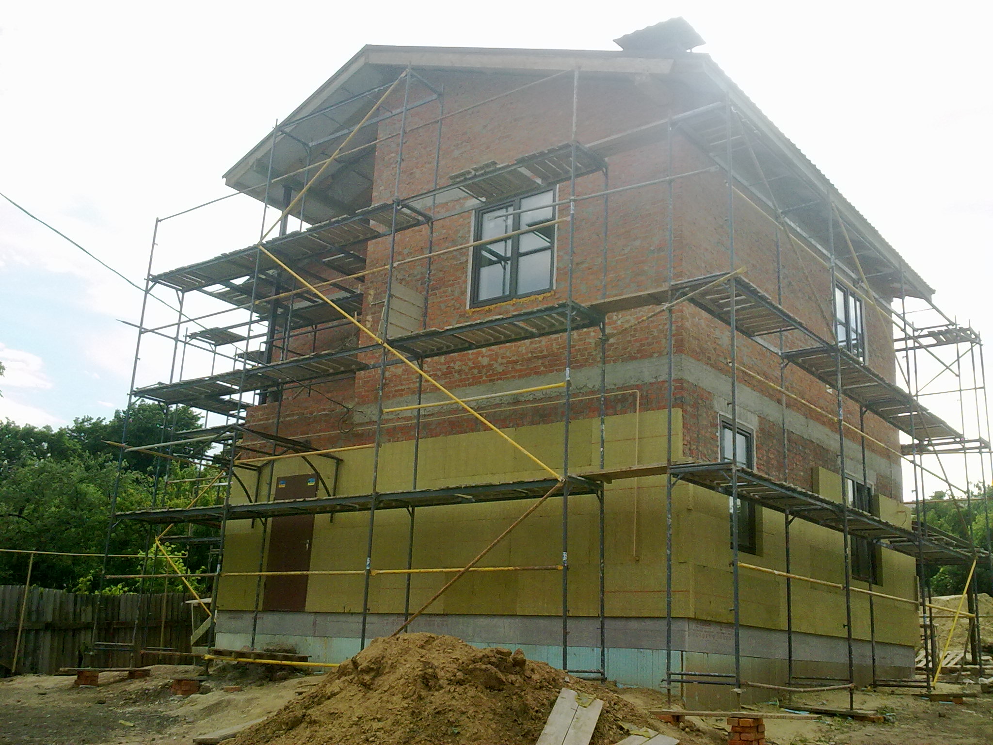

Хочу обсудить с профессионалами предложенный нам пирог.
Буду размещать информацию частями, т.к. сразу же собрала на сайтах производителей описание и характеристику материалов (для удобства оценки "пирога" экспертами и любителями:D).
Приступим!:twisted:
1.Грунтовка Caparol Alpina Einlassgrund
Грунтовки и колоранты: Водоразбавляемые, прозрачные грунтовки Alpina Einlassgrund 10 производитель Caparol Описание:
Alpina EINLASSGRUND
Акриловая грунтовка для наружных и внутренних работ.
Водоразбавляемая грунтовка для укрепления основания и выравнивания впитывающей способности пористых, впитывающих, с легкой осыпью песка штукатурок и минеральных поверхностей. Легко наносится.
• оптимальная глубина проникновения
• укрепление и уменьшение впитывающей способности минеральных оснований
• для выравнивания водопоглощения оснований
• улучшает адгезию последующих покрытий Цвет бесцветный, Расход ок. 150 мл/м2 на один слой на гладком основании.
Расход зависит от шероховатости и пористости основания.
2. Клей и армировка Capatect-Klebe- und Spachtelmasse 190Grau (приклейка)
Минеральный раствор для приклеивания теплоизоляционных материалов, а также для создания армированных стеклосеткой шпатлевочных слоев. Область применения: клеящий и армирующий раствор применяется для приклеивания изоляционных плит и для создания армирующих слоев в теплоизоляционных композиционных системах Capatect-WDVS A и B, а также Capatect-VHF. Свойства: «не горючий» или «трудно воспламеняемый» в соответствии со структурой теплоизоляционной композиционной системы
• атмосферостойкий, водоотталкивающий
• высокая пропускающая способность водяного пара
• длительное время применения
• хорошая устойчивость - не сползает
• экологически чистый
• оптимальная комбинация зернистости,
• минеральное связующее с добавками-пластификаторами
• дифференцированная и тщательно продуманная комбинация кварцевых и кальцитных наполнителей, а также чистых минеральных лёгких добавок
• улучшающие добавки для гидрофобизации, удобства в применении и хорошей адгезии Область применения: Приклеивание теплоизоляционных плит: Нанести клеящую массу с обратной стороны плиты полосчато-точечным методом (по периметру плиты - полосы шириной ок. 5 см, в середине плиты 3 мазка величиной с ладонь).
Количество клеящего раствора и толщина клеевого слоя, в зависимости от неровности подложки, варьируется таким образом, чтобы общая контактная площадь с клеем составляла ≥ 40%.
Неровности до ± 1 см могут быть выровнены слоем клея.
Приклеиваемые изоляционные плиты необходимо приложить к стене снизу вверх, подвинуть, и хорошо прижать. Не наносите клей в стыки между плитами утеплителя. Следите за расположением плит в разбежку и вертикальным отклонением.
Армирующий слой
Возможные неровности на стыках между плитами из полистирола необходимо отшлифовать, пыль от шлифования удалить.
После установки профилей для защиты углов на оконных проемах и углах здания, а также диагонального армирования углов фасадных проемов, необходимо нанести готовую массу по ширине полосы стеклосетки и вдавить стеклосетку Capatect-Gewebe 650 с наложением минимум 10 см. Затем еще раз перешпатлевать в технике «мокрое по мокрому», чтобы обеспечить полнослойное покрытие стеклосетки. Общая толщина армирующего слоя должна составлять ок. 3-4 мм.
Углы строений:
При использовании угловых защитных шин Capatect Eckschutzschiene 655 стеклосетку необходимо завернуть по угловой защитной шине с наложением 10 см. При использовании угловой защиты Capatect-Gewebe-Eckschutz стеклосетка укладывается только до угла.

3. Фасадный утеплитель Paroc FAS-4 100мм

5. Грунт Armasil GT для силиконовой штукатурки

6. Силиконовая фасадная штукатурка ARMASIL T (SP 1,5 мм)

Я бы на Вашем месте не изобретал велосипед, а брал всю линейку материалов у одного производителя.
Это стоит делать для того, что в случае поставки бракованных материалов производитель легко найдет формальные причины отмазаться от претензий если в системе использовали материал разных производителей.
Но это не критично, если исполнитель или поставщик порядочные.
Следовательно пункт 5, 6 и 7 следует поменять на:
5.Caparol грунтовка Putzgrund XR 25,0 кг (если не эта, то какая? - я не нашла с точной рекомендацией - под силиконовую штукатурку!:unknown:)
6.Силиконовая штукатурка Silikon-Fassadenputz K15 Weis
7.Ну и Колеровка Caparol - соответственно!:D
Или же взять всю линейку КАВЕ:unknown:?
Но у них (по-моему) нет в линейке клейкой шпаклевки (исправьте меня, если я ошибаюсь, пожалуйста!:oops:)?
А какой бы из этих двух вариантов Вы бы посоветовали своим заказчикам?:unknown:

Если оф. дилер и дают гарантию, то можно соглашаться на предложенный вариант. Я с кабе работаю, но их клеев действительно не встречал. А вообще стоит прислушиваться к мнению тех, кто вам делать фасад будет, а то насоветовать могут многого, а вот реальную ответственность нести исполнителям. Здесь их слово в приоритете.
Меня же интересует сама работа по всей стене фасада по утеплению+штукатурка короед?
Маленький совет: лучше барашек. Вначале может короед и посимпатичнее будет, но затем в этих щелях собирается грязь.

Применял материалы из эпицентра, напишу во что обошлось , отзыв по материалам и какой планирую для дома, может чем-то поможет.
1. Клей для минваты: Baugut, цена вышла гдето 12грн/м2, работать норм
2. Минвата: Rockwool Fasrock, 120грн/м2 95мм, минвата Баугут (производства Термолайф) 104грн,м2 100мм - вобщем обоими можно работать но на основной обьем думаю Технониколь Технофас
2.1 Дюбеля 16грн/м2
3. Сетка армирующая 10грн/м2, брал баугут - норм
4. Армирующая смесь - баугут гдето 14грн/м2
5. Силиконовая штукатурка барашек Aplina колерованая на месте, 75грн/м2
6. Цокольная планка, уголки, сетка для зашкуривания, грунтовка - пусть еще 5-6грн/м2
Итого: 240грн/м2 на 100мм утепления (прайс примерно по памяти). Это только материал.
Сколько стоит работа не знаю, интересно узнать самому.
Так а Вы считали, сколько получается кв.м. за все про все?
Около 408 гр. за кв.м. (работа+материалы) - сюда входит все-все (грунтовка, шпаклевка, утеплитель, уголок формирующий с сеткой, стеклосетка, анкер-гриб с термоголовкой, грунт, силиконовая штукатурка, колеровка), особое внимание уделили отделке оконных и дверных откосов (уголок с капельником, оконное примыкание).:eek:
Полностью с вами согласна!:rolleyes: На барашке и остановились - как раз по этой причине и отговорили (не поверила, пошла бродить по частному сектору и сама все увидела:o)!

Дополнительное утепление наружной стены фасадным изоляционным материалом STEICO protect:
1. наружная стена из газоблока (в вашем случае наружная стена из кирпича, такой вариант тоже приемлем);
2. клей;
3. экологически чистый утеплитель STEICO protect;
4. штукатурка по армирующей стеклосетке;
5. чистовая фасадная отделка.

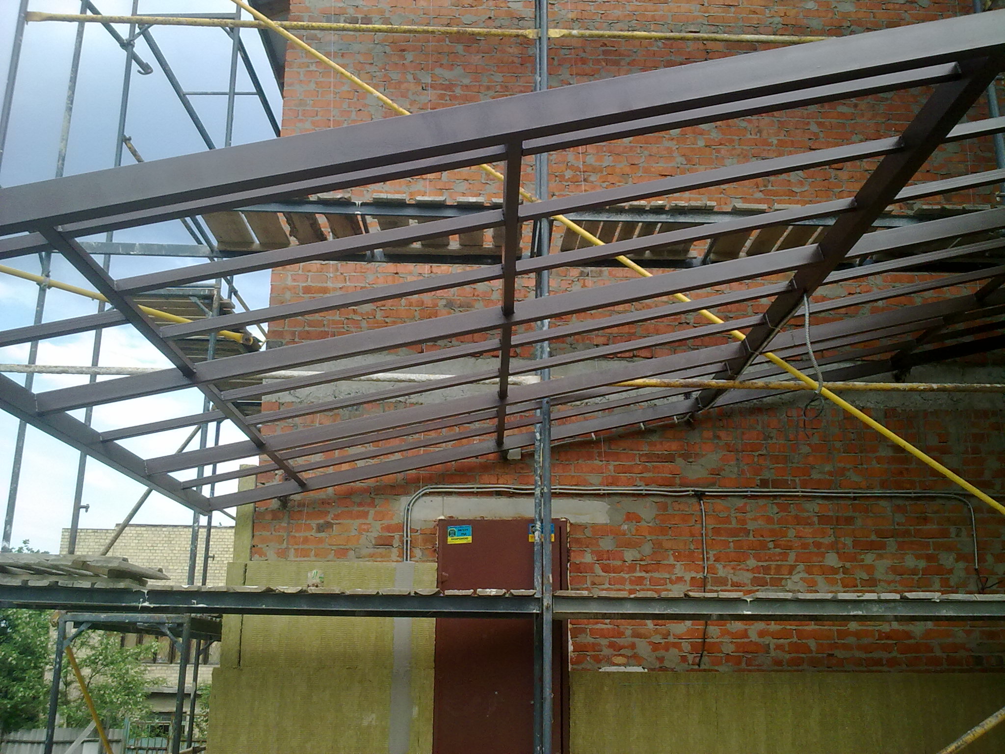

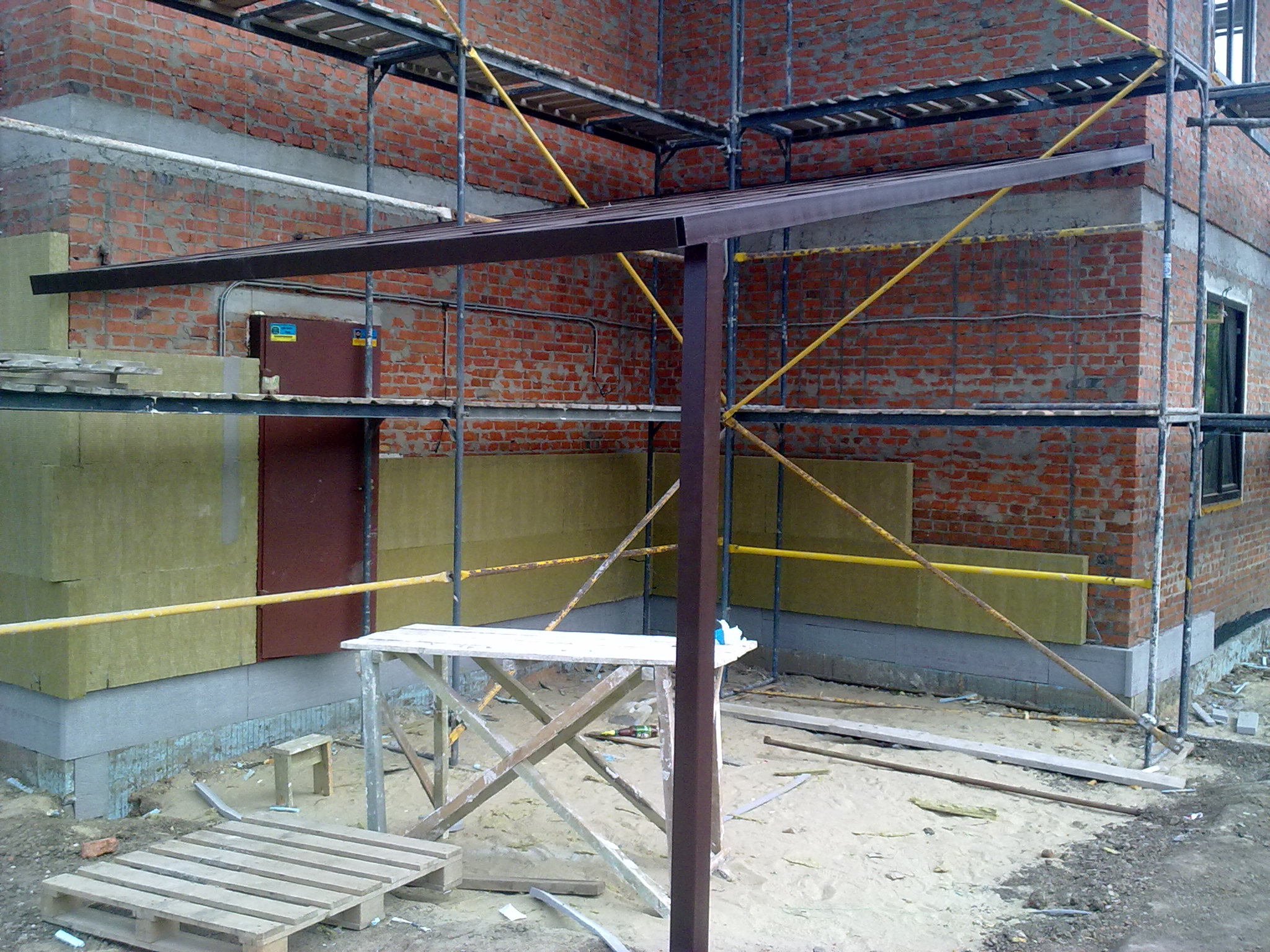

Начали потихоньку лепить...:beer:
Леса поставили сразу по всему периметру дома, что дает возможность "завязать" все углы. Ждем поставку оставшейся партии ваты. Поляки что-то там нахимичили и не успели изготовить всю партию FAS, за которую была уплачена 100% предоплата. Поэтому довозят уже новую линию PAROC Linio. Посмотрим, что скажут о качестве фасадчики...:unknown:

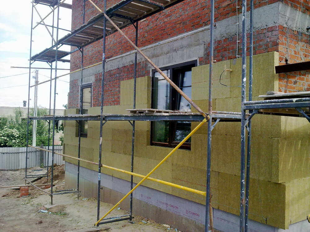

Перевязка листов утеплителя у Вас не очень качественно выполнена.
Они не "нахимичили", а просто снимают с производства линейку FAS, на этой недели у нас будет наверное последняя поставка FAS 3 и FAS 4 в Киев. Надеюсь Ваши поставщики привезли Paroc Linio не по цене FAS 4, так-как Linio значительно дешевле и легче своих старших братьев FAS 3 и FAS 4?! Новая технология производства Paroc Linio усовершенствует более высокий показатель на разрыв базальтовых волокон, что обеспечивает защиту от возникновения расслоение теплоизоляционной плиты, а облегчённый вес уменьшает нагрузки на фасад и фундамент.
Удачи в монтаже!!!
Следите за технологией выполнения работ, начало монтажа системы утепления не совсем технологично. Перевязки теплоизоляционных плит практически нет, почему не использовали цокольный профиль?
Все приняла к сведению!;)

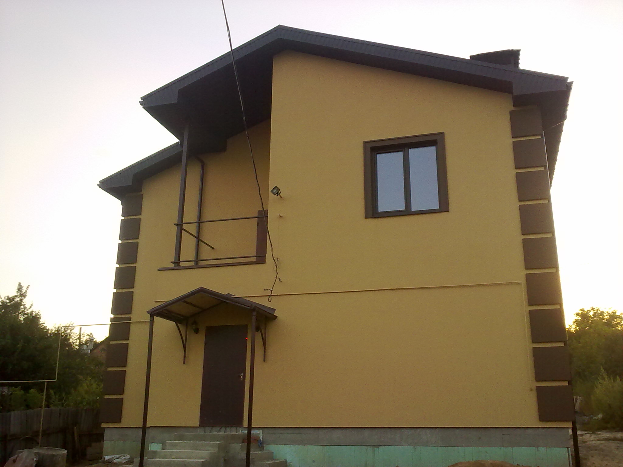

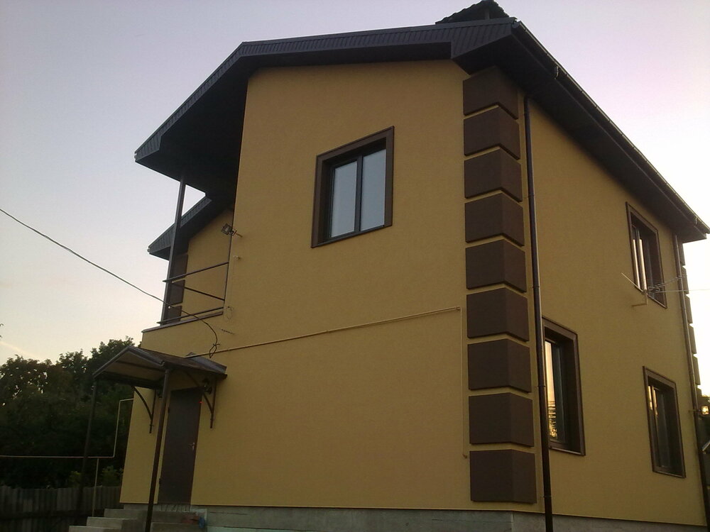

Мы наконец-то уже утеплились!:beer:
Температура в доме днем держится 18 градусов при неработающем котле. Поставили погодозависимый датчик. Пока котел включается сам только после 7-8 вечера, чуть подтягивает градус в доме, если на улице ноль. С тем, что в доме продолжаются ремонтные работы - плитку стелим, обои клеим и т.д., влажность пока нормальная (датчик показывает), нет конденсата на окнах и откосах, стены сухие.
В общем мин. ватой и "пирогом" пока осталась довольна. Посмотрим, что скажет нам зима...:D
Наша штукатурка оказалась достаточно стойка по отношению к "вандализму" - закекали раствором, когда заливали ступеньки. Все отмылось, цвет и рисунок не пострадал.
