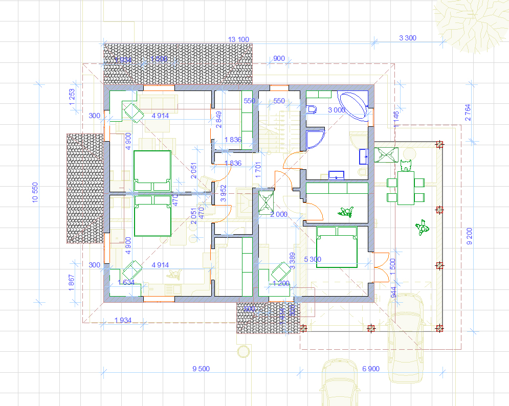

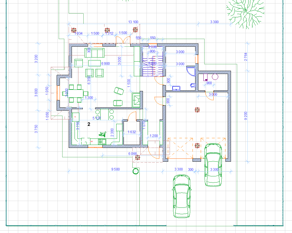

1 этаж.
Теплые полы везде кроме гаража.
2 Батареи в гараже по 10 секций.
В гостинной под 3 окнами от пола! - по 1 батарее встроеной в пол. Выходит 3 шт всего.
2 этаж
Теплые полы в ванне только.
В каждо комнате по 2 батареи. Итого 6шт.
Все отопление вполнять под газ. Но газа еще пока нет и будет осенью. Так что надо смешать систему и сейчас сделать под Електричество.

Скиньте расченые теплопотери и мы постараемся максимально соответствовать Вашим пожеланиям.

Окно в топочной добавьте - иначе газовики не примут котельную
А зачем на 1,5Атм давления в будущей системе алюминиевые радиаторы?
Это называется конвектор польный, бывают с естественной циркуляцией и принудительной, подбираются как и радиаторы по требуемой мощности, могут отличаться от стоимости такого же обыкновенного радиатора в 7 раз.
Мой гараж и есть котельная с Двумя воротами)))) и дверями что кому не нравиться???
Сбросить не могу так как не знаю про что вы)))
Стены газоблок 300мм с наружи минвата 100мм

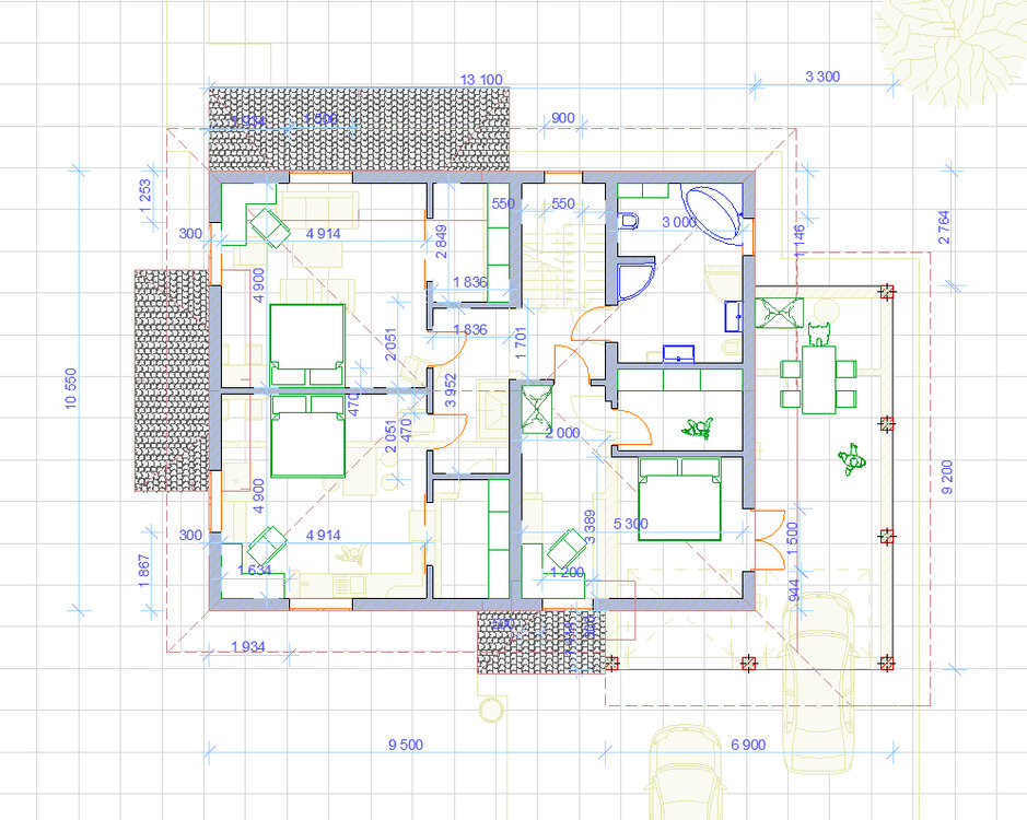

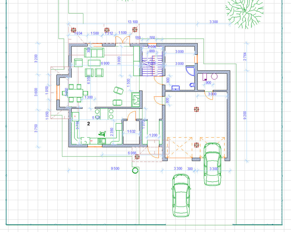

1 этаж.
2 этаж

День добрый! Можно сделать отопление, водоснабжение и каналию 45-55у.е за кв.м с материалами.
примерно именно об этом и говорю. по идее при проектировании дома архитекторы Вам должны были выдать необходимые тепловые мощности. если их нет, нужно пересчитывать, зная весь пирог всех ограждающих конструкций. а расчитывать - "здесь теплый пол, а здесь 10 радиаторов хватит", ну не совсем правильно. одно дело у вас 10 кВт теплопотребность, а другое 20 кВт.
