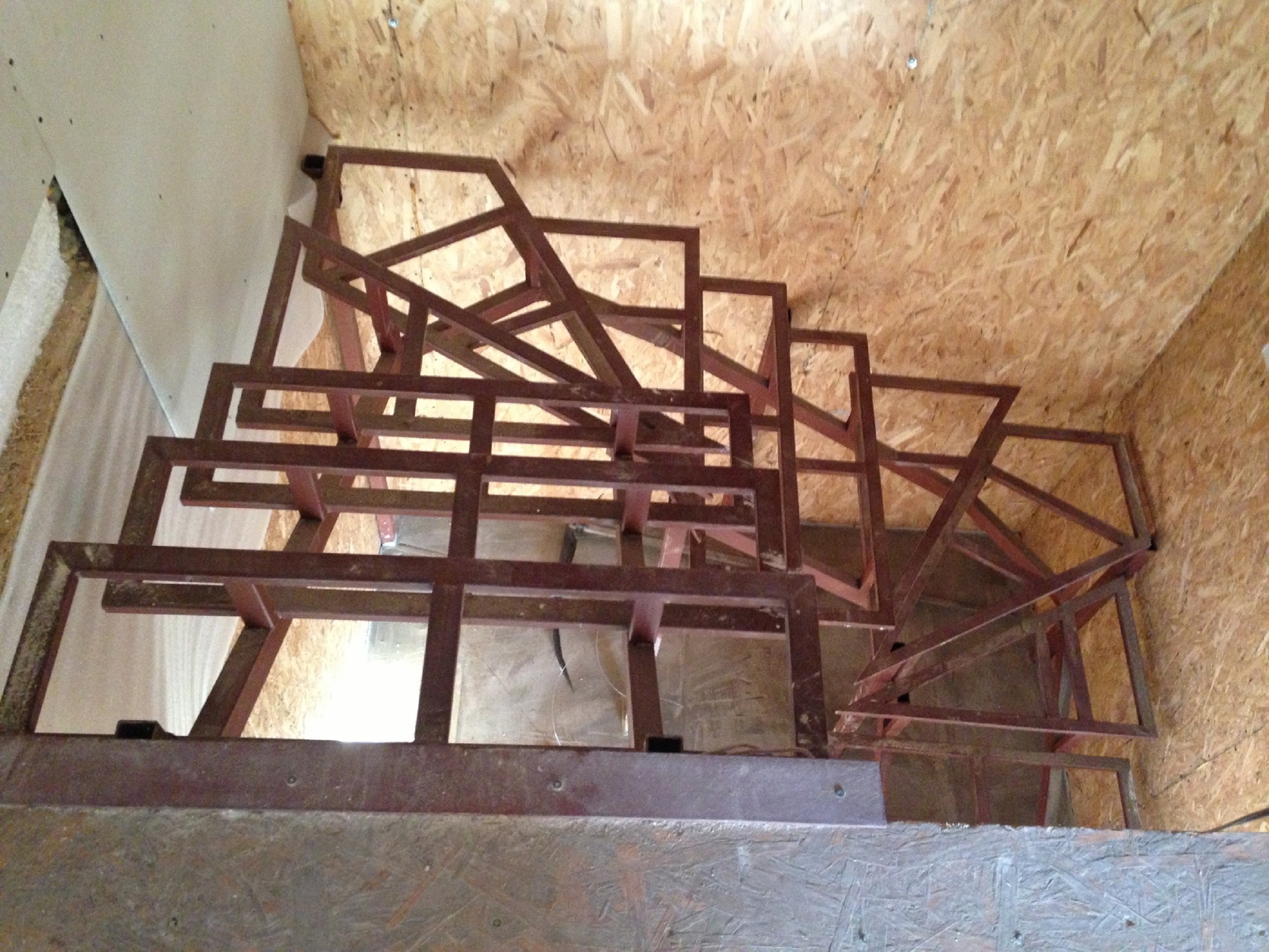

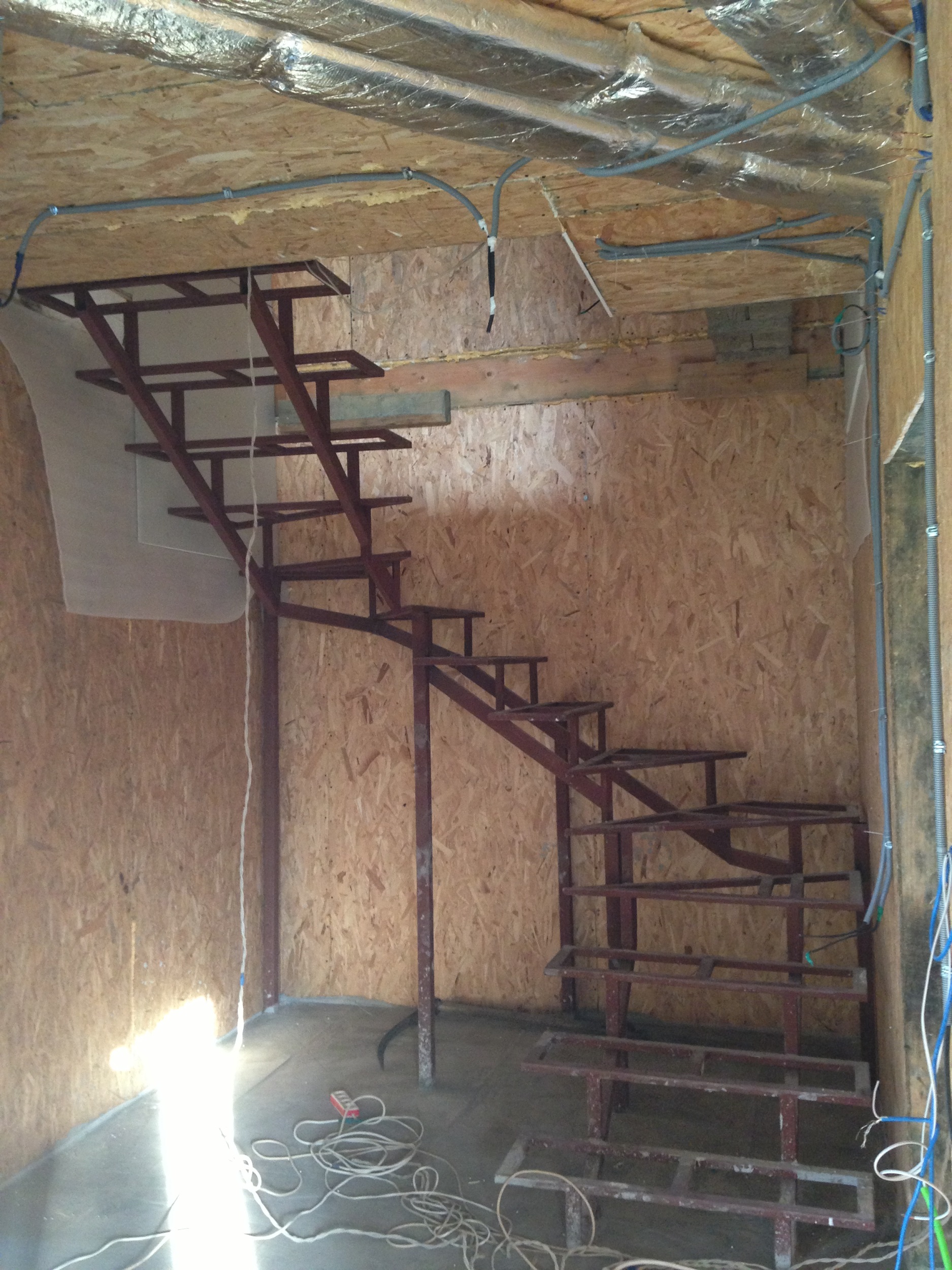

Есть вопрос к Вам по лестнице. Как крепили её к межэтажному перекрытию?
У меня просто упор попадает как раз на торцы двутавровых деревянных балок.
У меня два поворота лестницы, на каждом таком повороте, были опорные столбы, которые залились вместе со стяжкой (черновой и чистовой). По боках еще прикручивал в стену осб, сверху, последняя ступень, ложилась на пол второго этажа и также крепилась к балке.
Поищу фотки, чтоб наглядно показать, как это выглядело

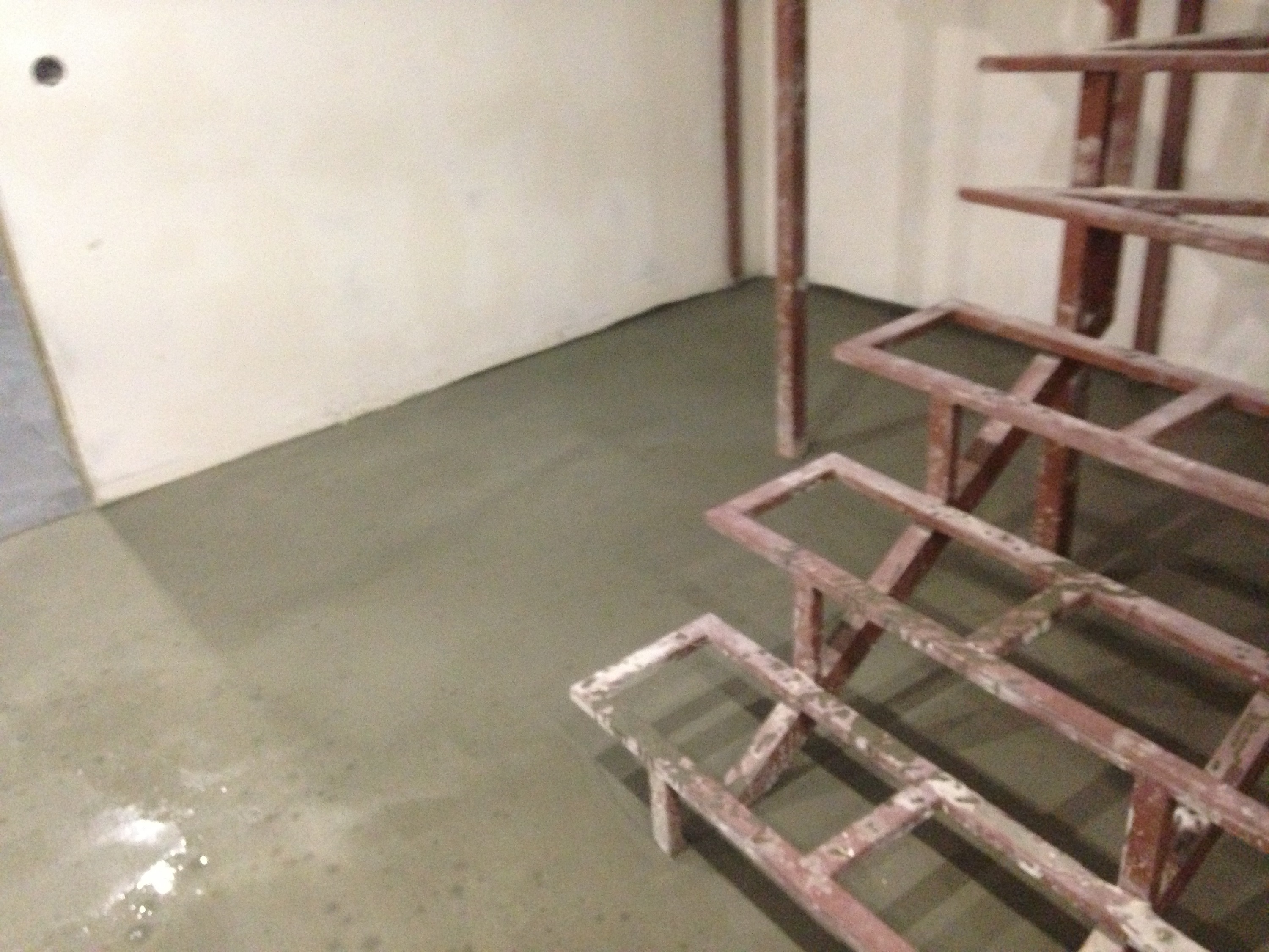

Не нашли фото?
Не нашли фото?
В телефоне не нашел, вечером гляну на компе, там есть где порыться :D
Не нашли фото?
Все, что нарыл, как то я этот момент упустил, когда ее монтировали

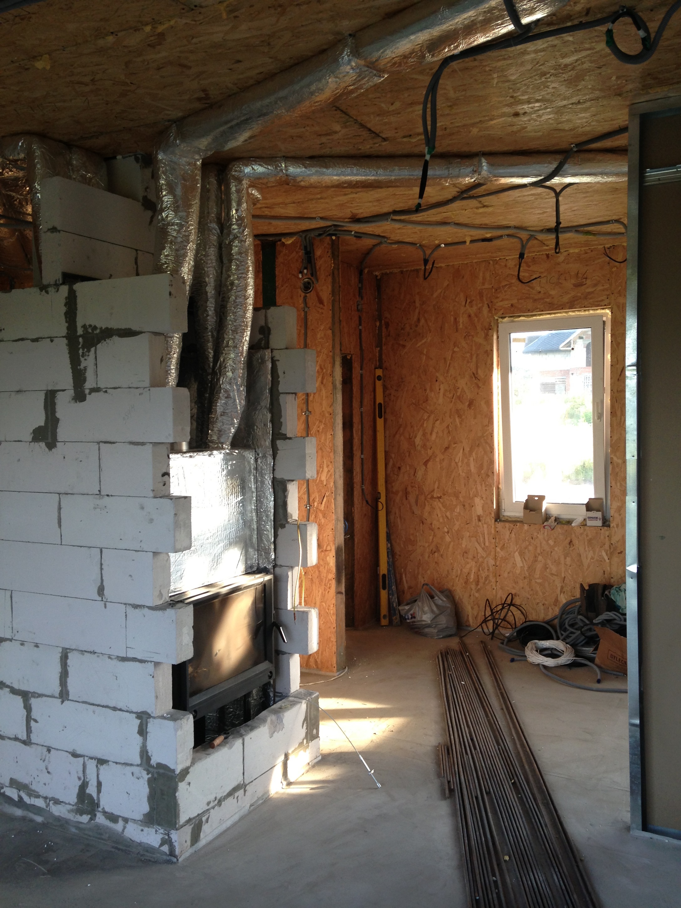

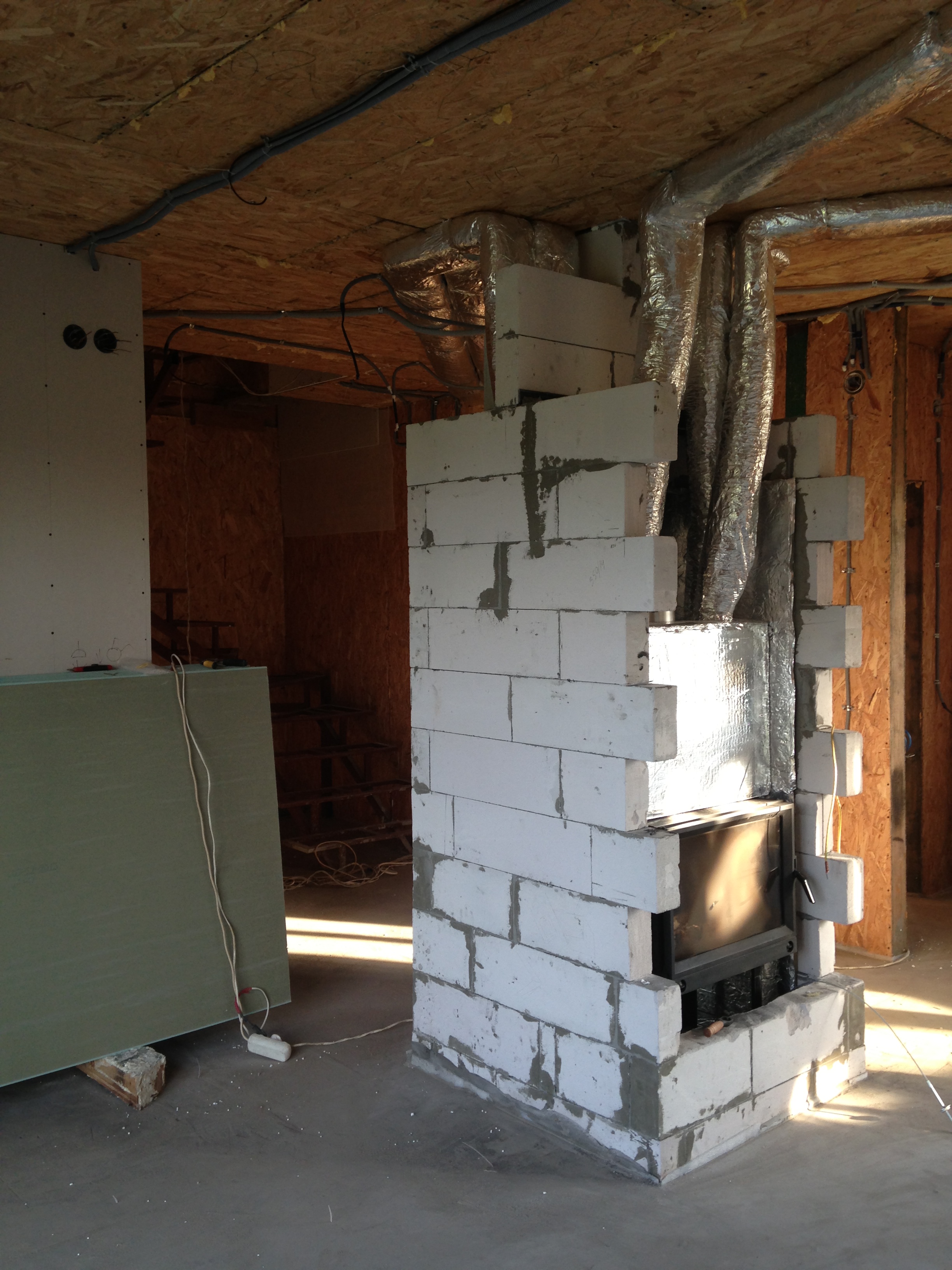

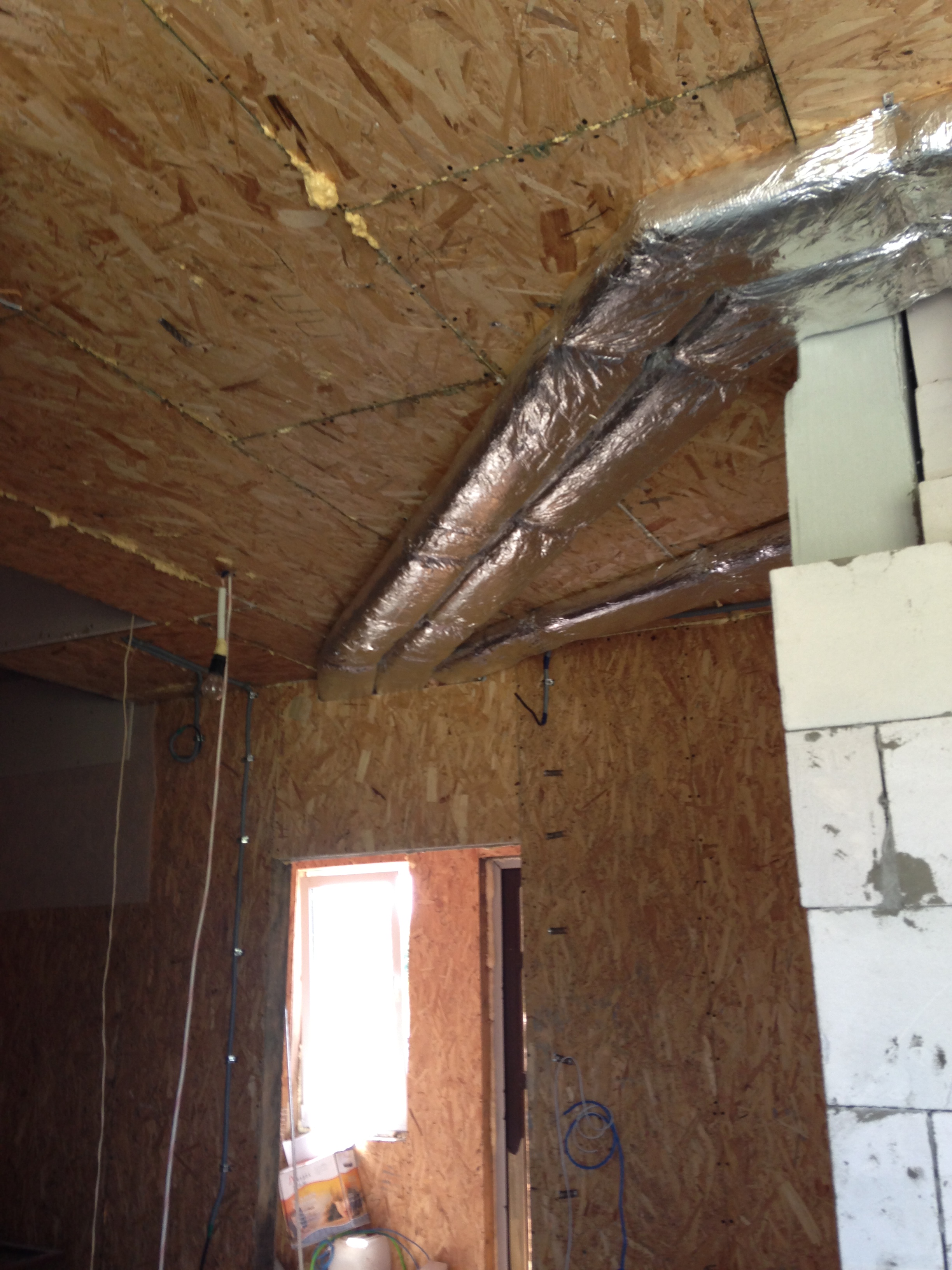

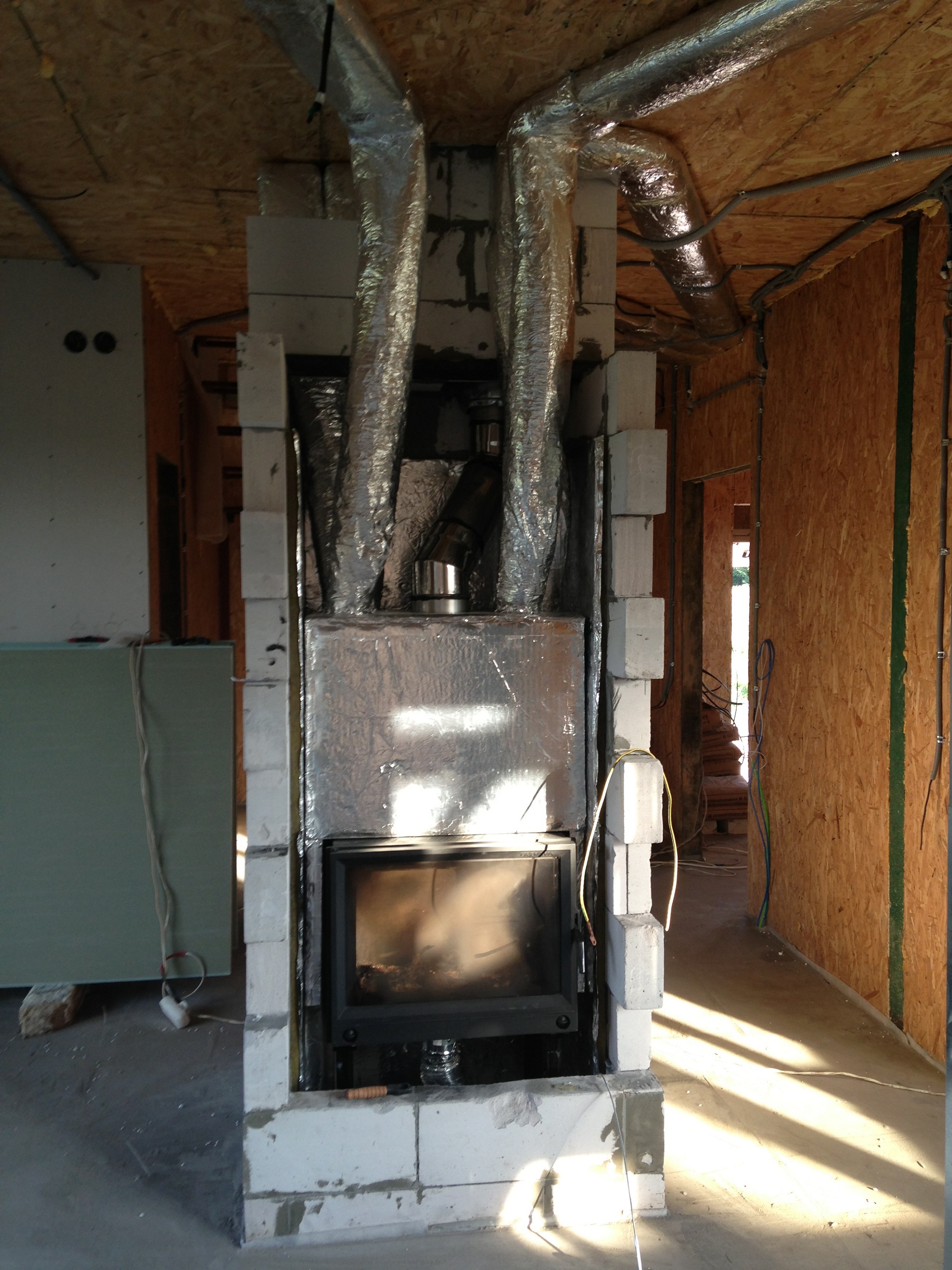

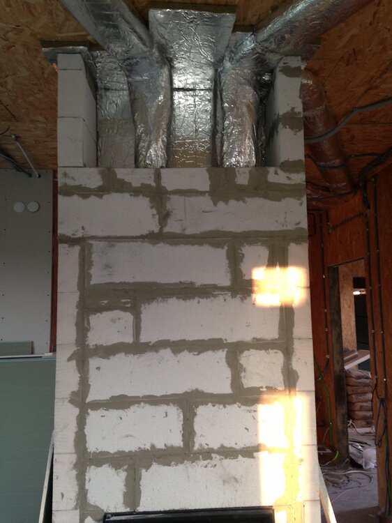

подскажите .....(т.к. себе планирую заложить касетную топку)
1- какие размеры по полу ?
2 - какие размеры (пятно потолка) , с воздуховодами
3- тип воздуховодом , где покупали, изоляция
И меня интересует изоляция. Какие материалы использовали и какая их цена?

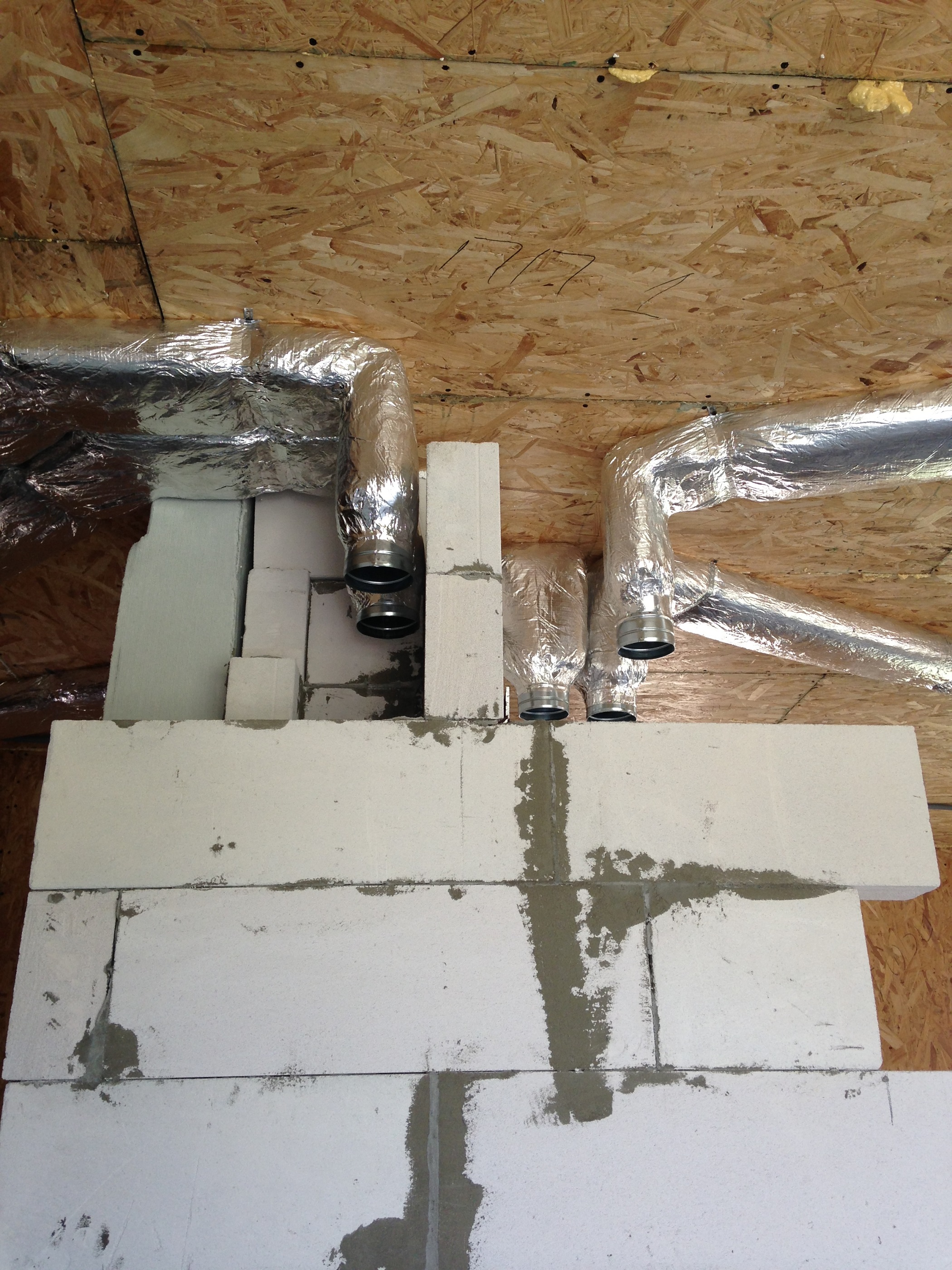

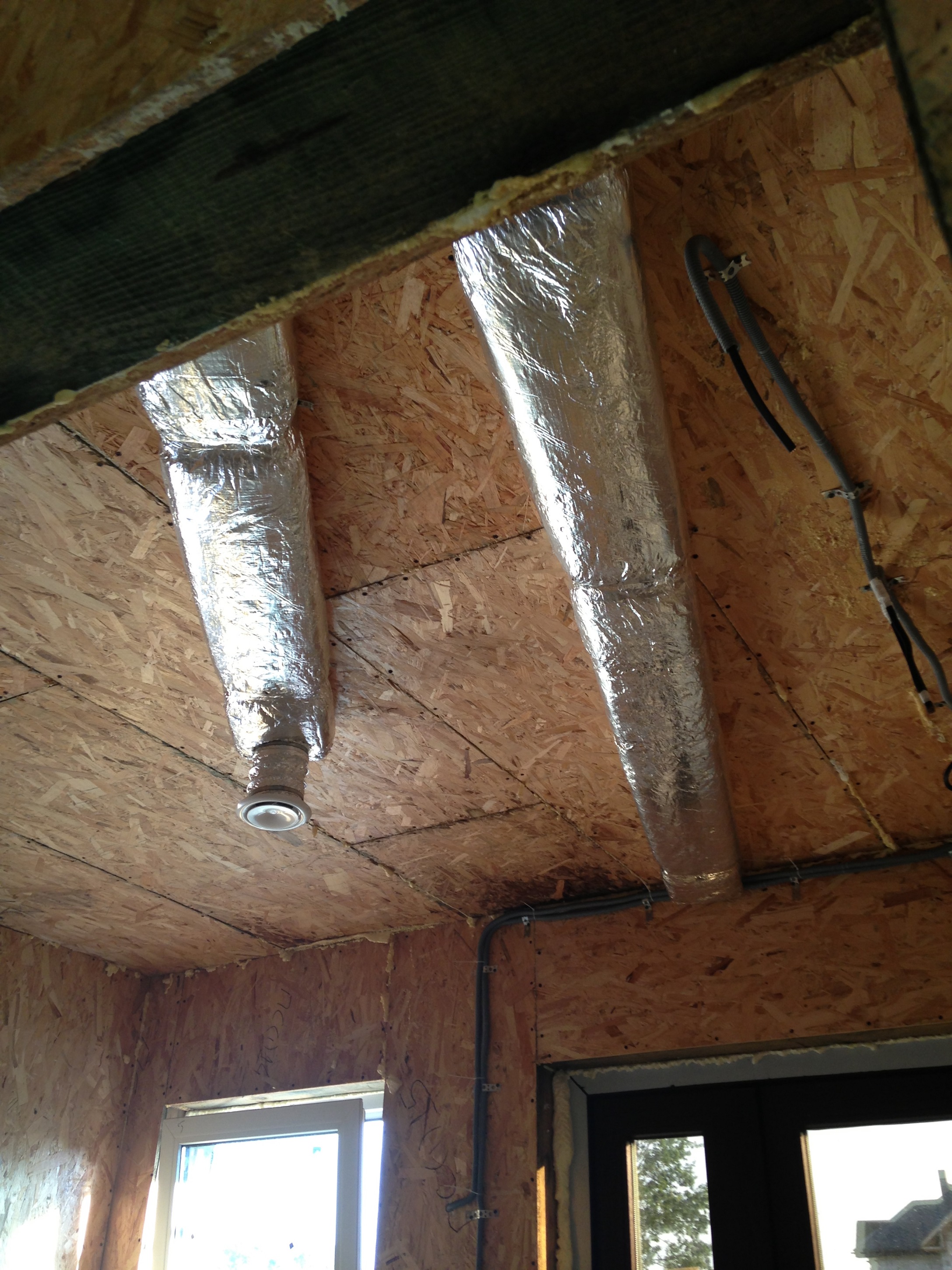

Пятку залил 1*1*0,8
Фотки сейчас закину, посмотрите, воздуховоды - это обычная оцинковка, обернута в изоляцию, размеры воздуховодов, если не ошибаюсь 150*70.
Заходят в каждую комнату с пола, прогревают комнаты на ура, о чем писал и ранее. Также я завел еще в гараж и прихожую воздуховоды, но так, как они заходят в помещение не с полу, а потолка, то эффекта нет такого, (все равно воздух с верху накапливается с начала) нужно опускать было их в низ, и делать принудительный "захват" + в гараж длина воздуховода 4 м. , а это много, самый "цинус" до 3 метров, для аффективной работы. А контакты компании, что делала мне - скину в почту. Могу также сделать фото (завтра), как все выглядит сейчас.
Ответ выше, если надо, кину Вам контакты

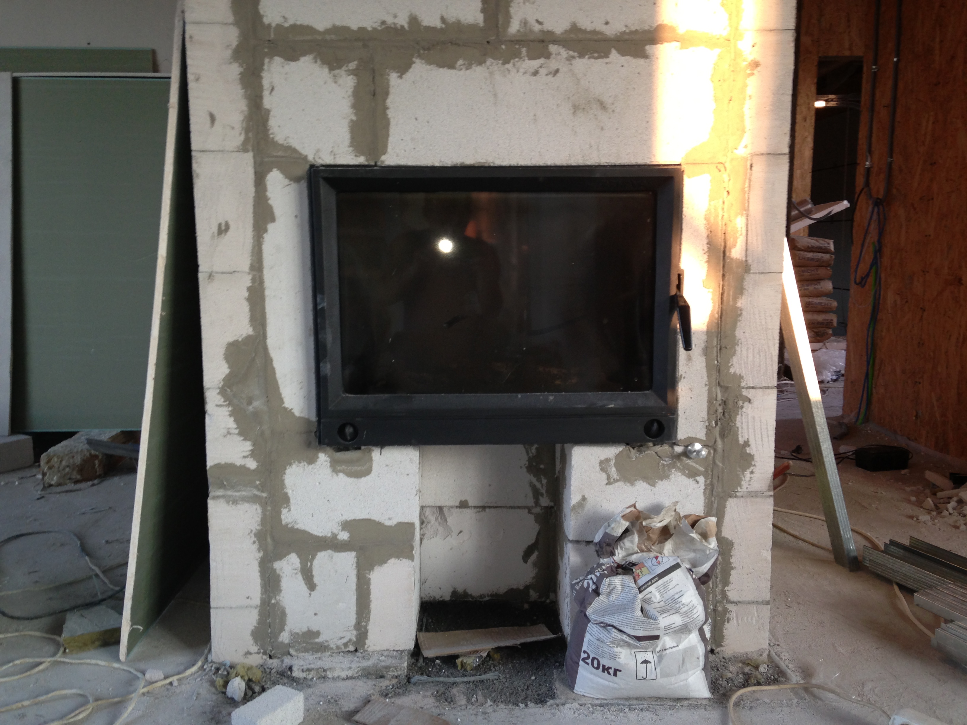

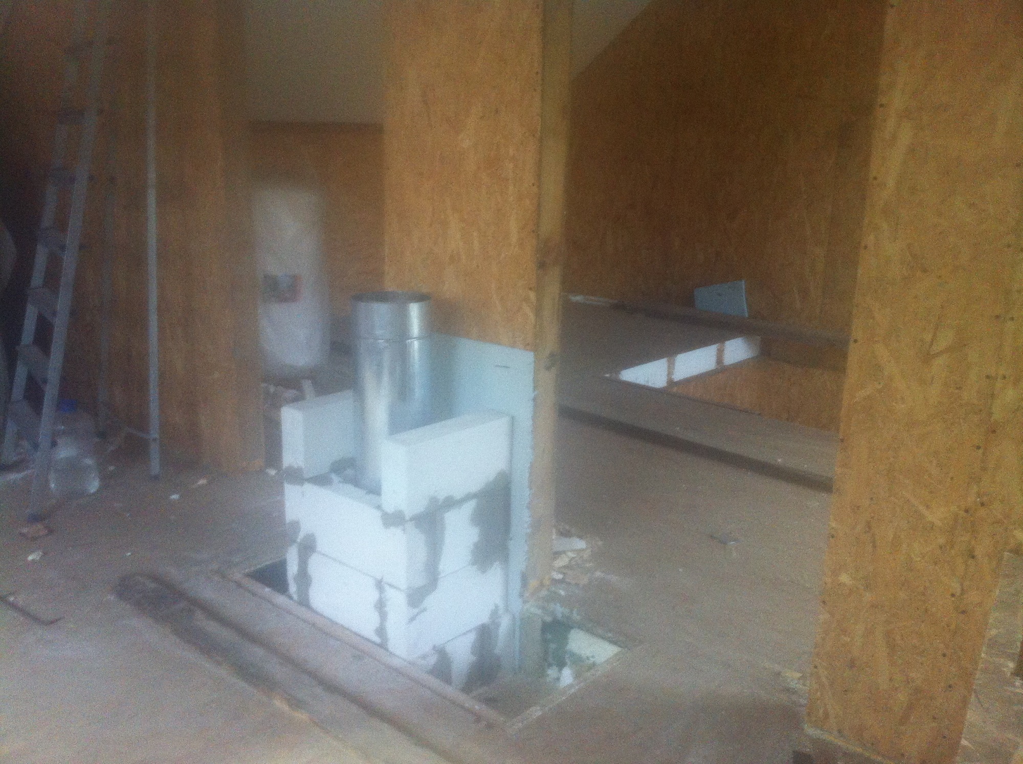

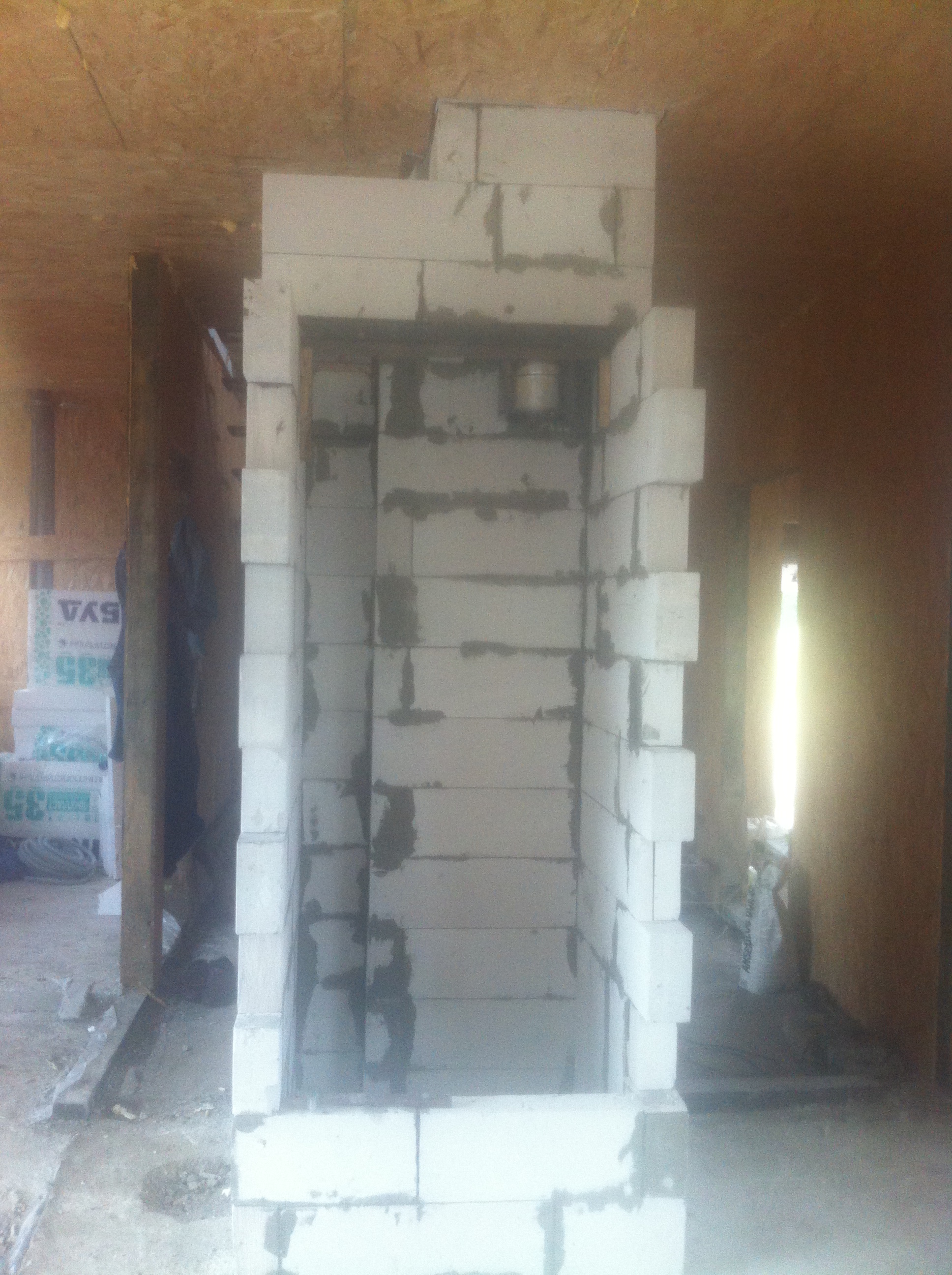

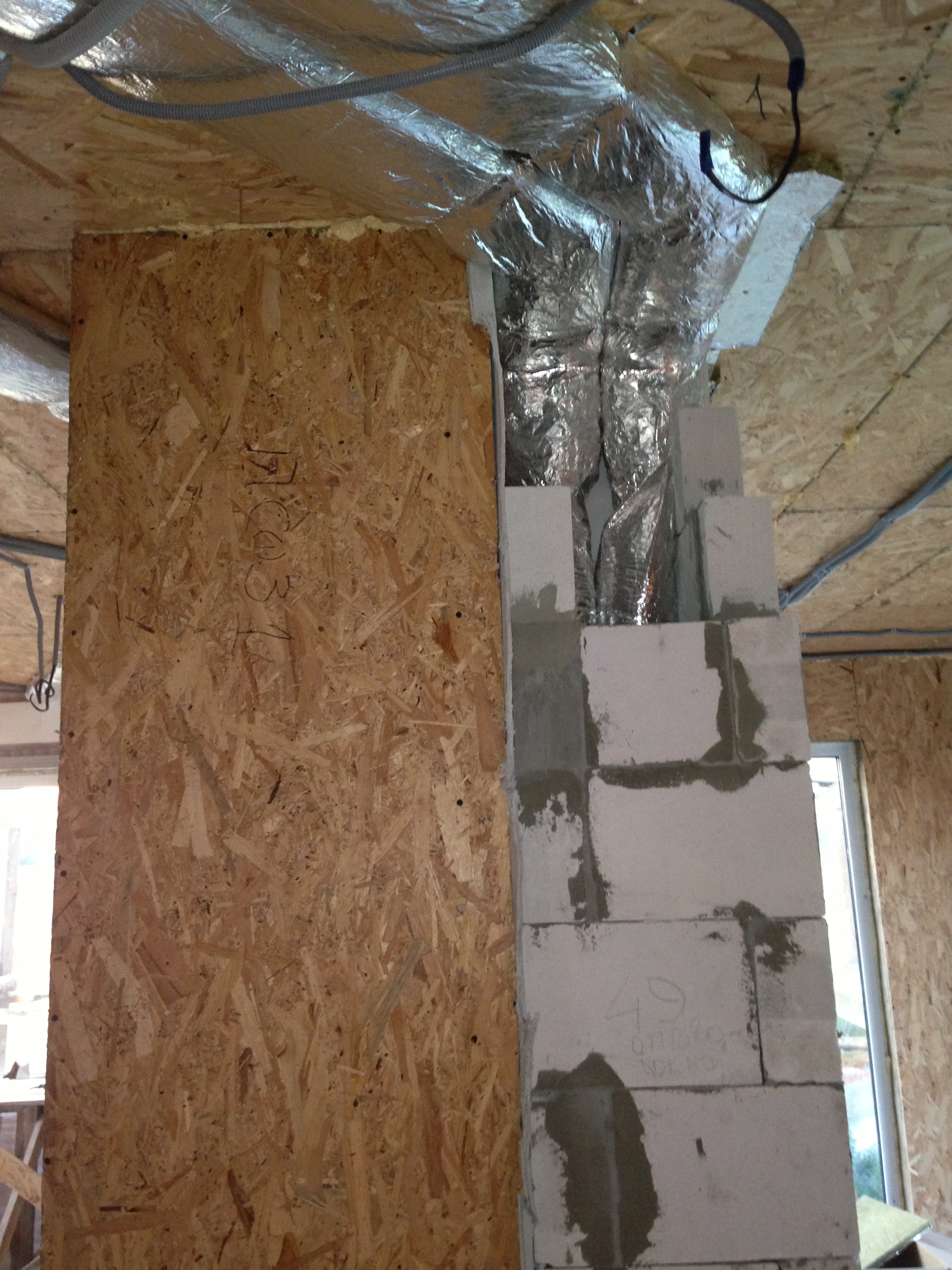

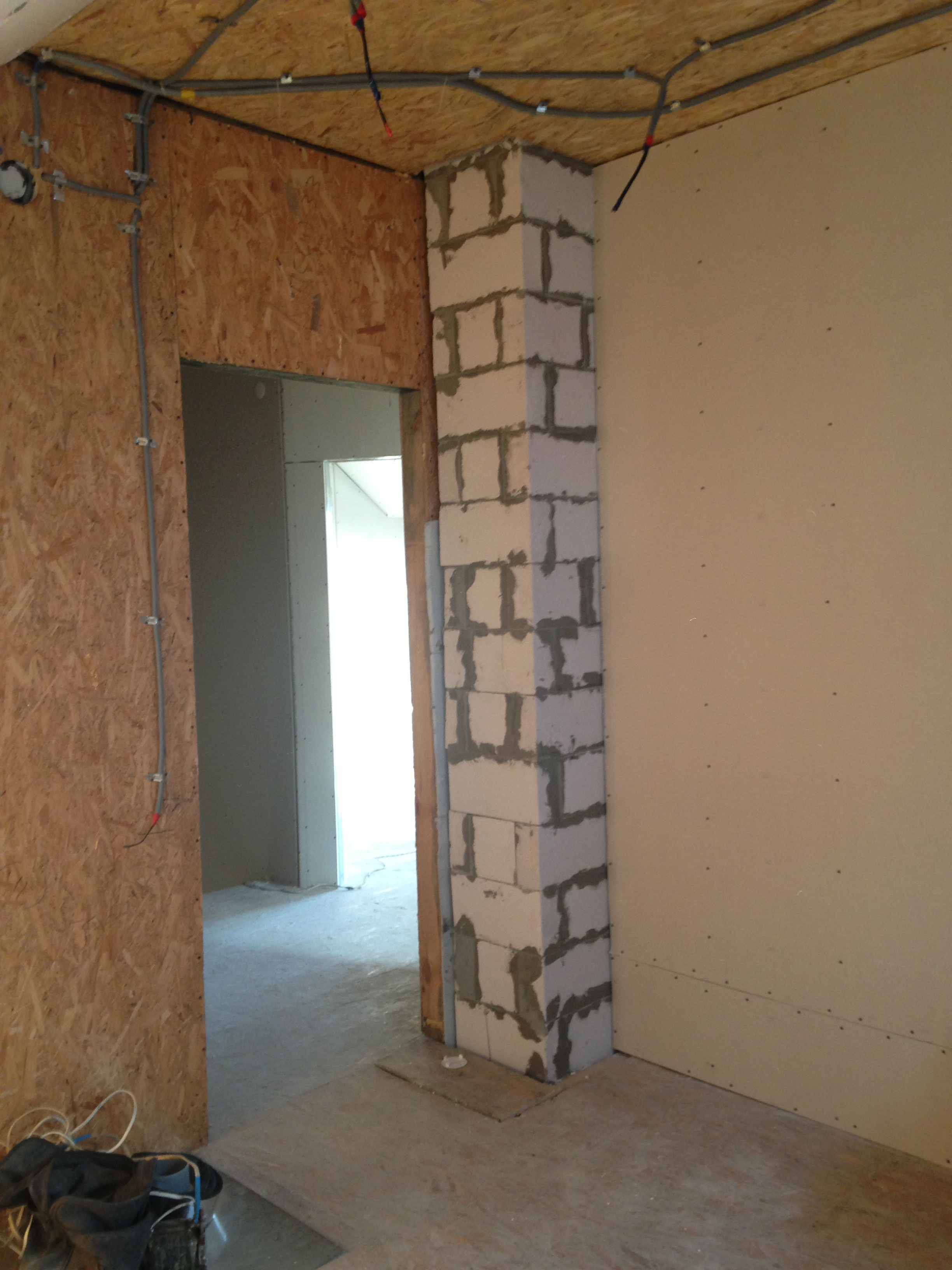

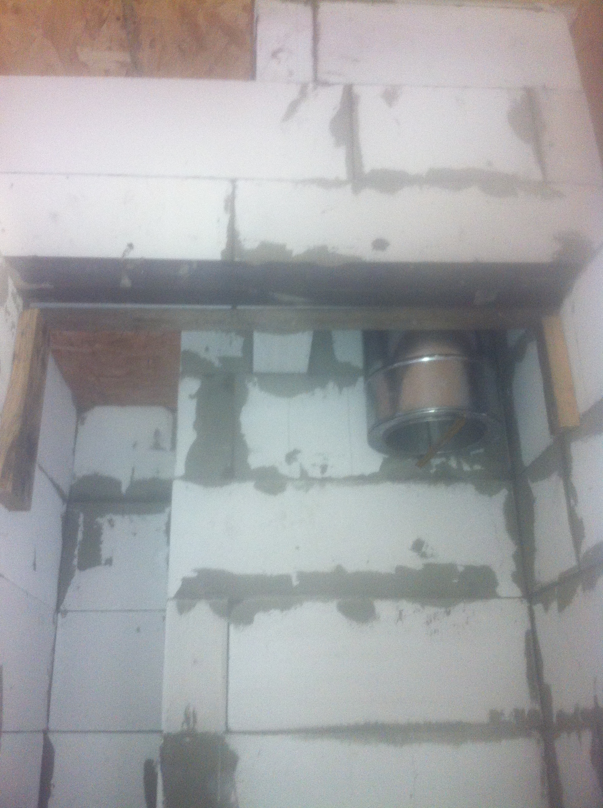

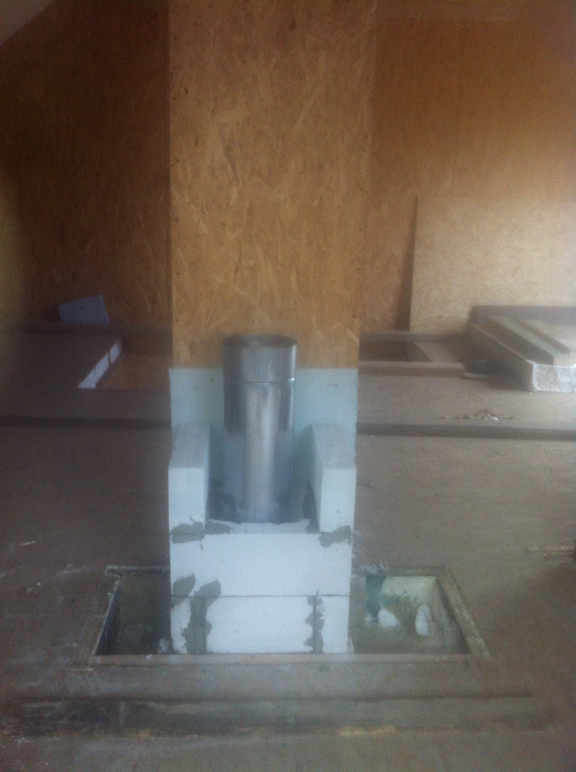

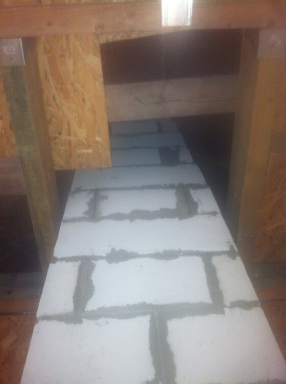

Меня интересовали изоляционные материалы камина. Что отделяет СИП панель от камина.?

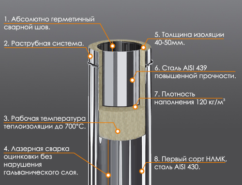

Топочная камера для камина смонтирована с пеноблока толщиной 100 мм , стенки ее изолированы базальтовым утеплителем PAROC c покрытием из алюминиевой фольги. Вытяжной канал, также выложен из того пеноблока, гильзовка дымохода выполнена из сэндвич - трубы (обернута в изолятор, фото прикреплю) из нержавеющей стали, сам диаметр дымохода - 160 мм. К сип панели ничего из элементов не прислоняется, все изолировано, на фото, что прикреплены выше, все видно, и вытяжной канал, и сэндвич-трубу, которая даже не прислоняется к стенкам канала.
Несколько раз проверял и сам вытяжной канал, на разных участках, все холодное, ничего не греется, не дымиться. Все швы и стыки самой гильзовки, также были промазаны термостойким герметиком.

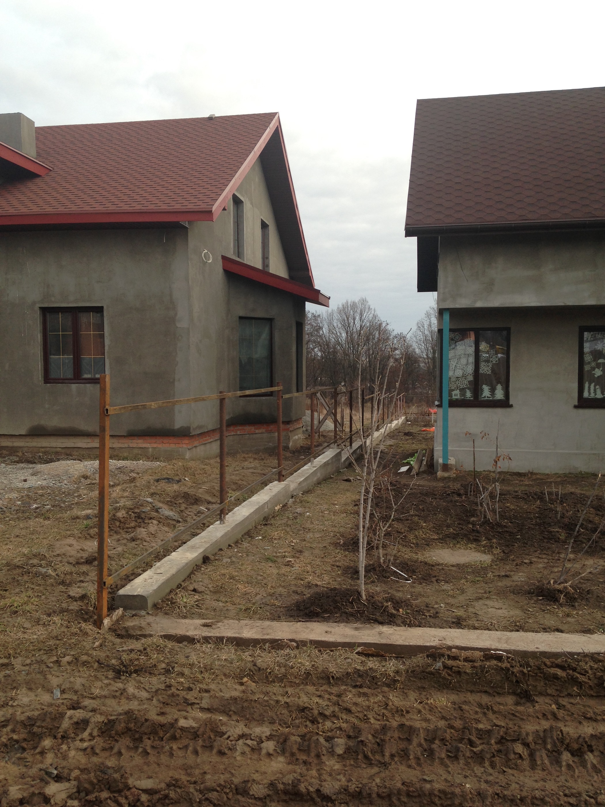

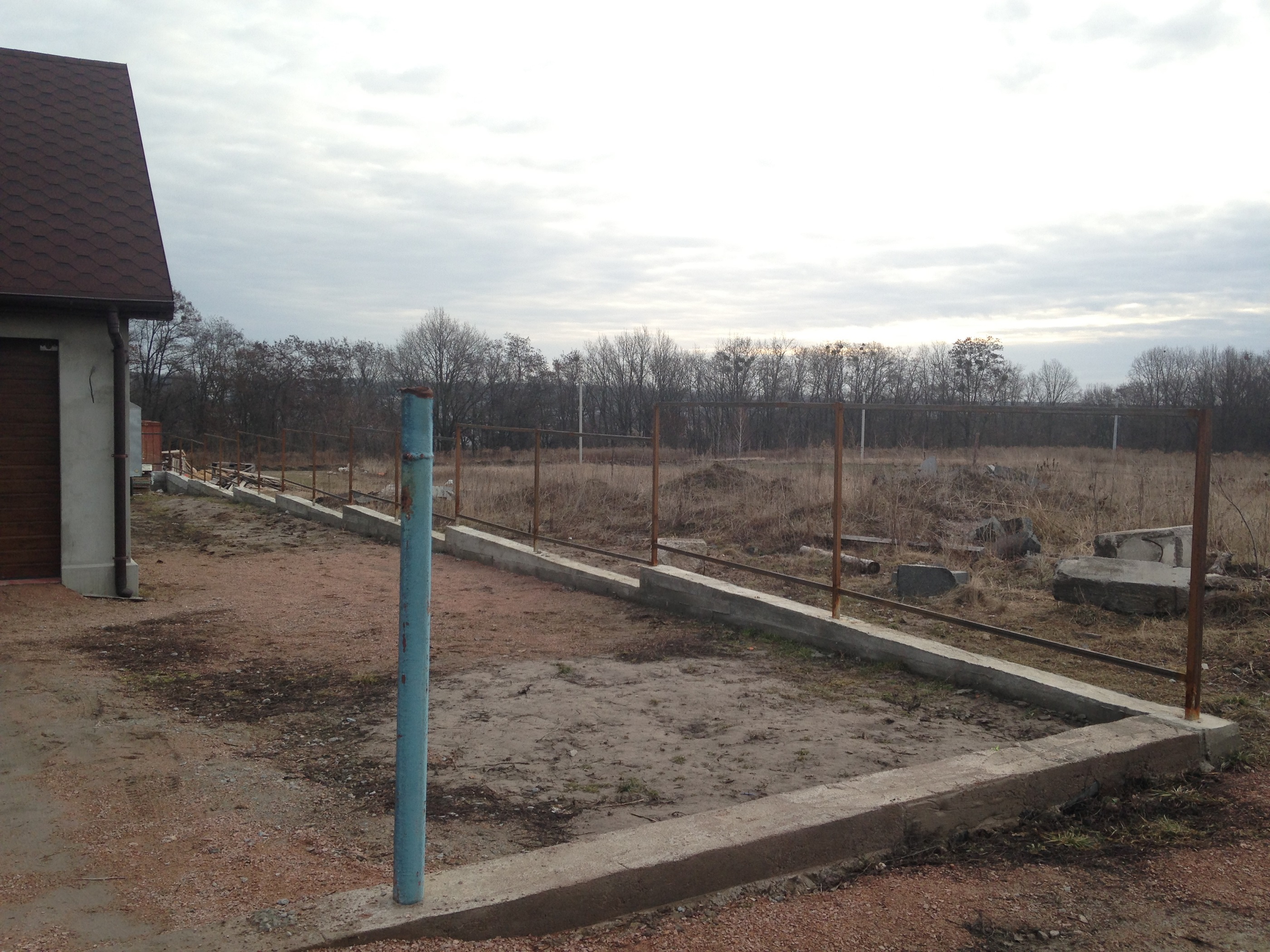

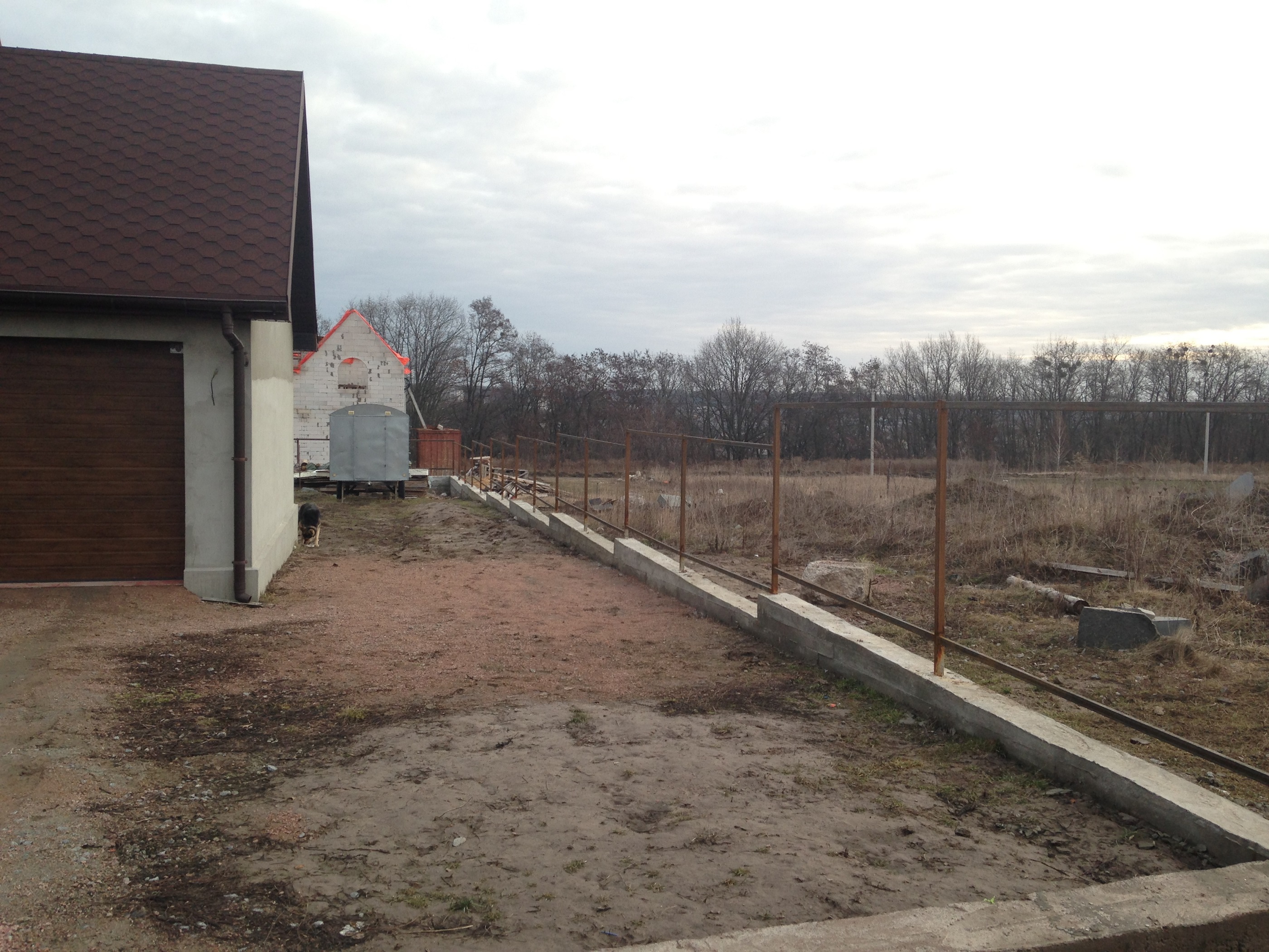

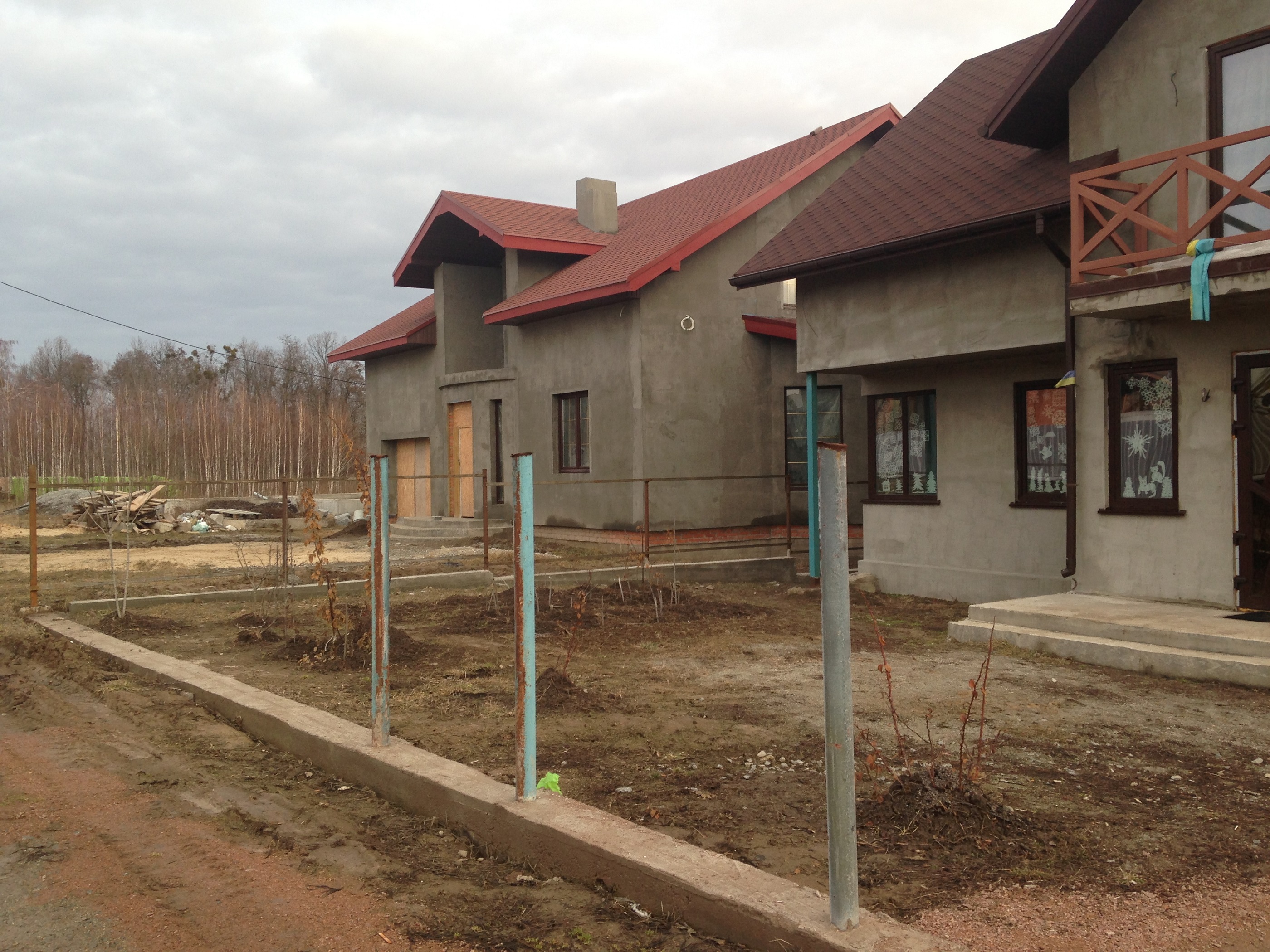

Сегодня вечером домучил перемычки между пролетами на забор, завтра по утру кину фоток
ждем свежака...
что решили по отмостке и дорожкам ?
отмостку не думали утеплять эппс ом ??
Сейчас обстоит дилемма с выбором профнастила: одни говорят бери китайский 95 грн/м и не "парся" другие все, что угодно только не он, лучше корейский 110 грн/метр. (цинка больше, толщина тоже, не выгорает) Хочу цвет под ламинацию "темный дуб".
А вот как реально ведут себя оба? Может есть у кого опыт, буду рад за помощь в выборе, или ценовом (может кто занимается продажей, сможет сделать цену интересней), или практическом
