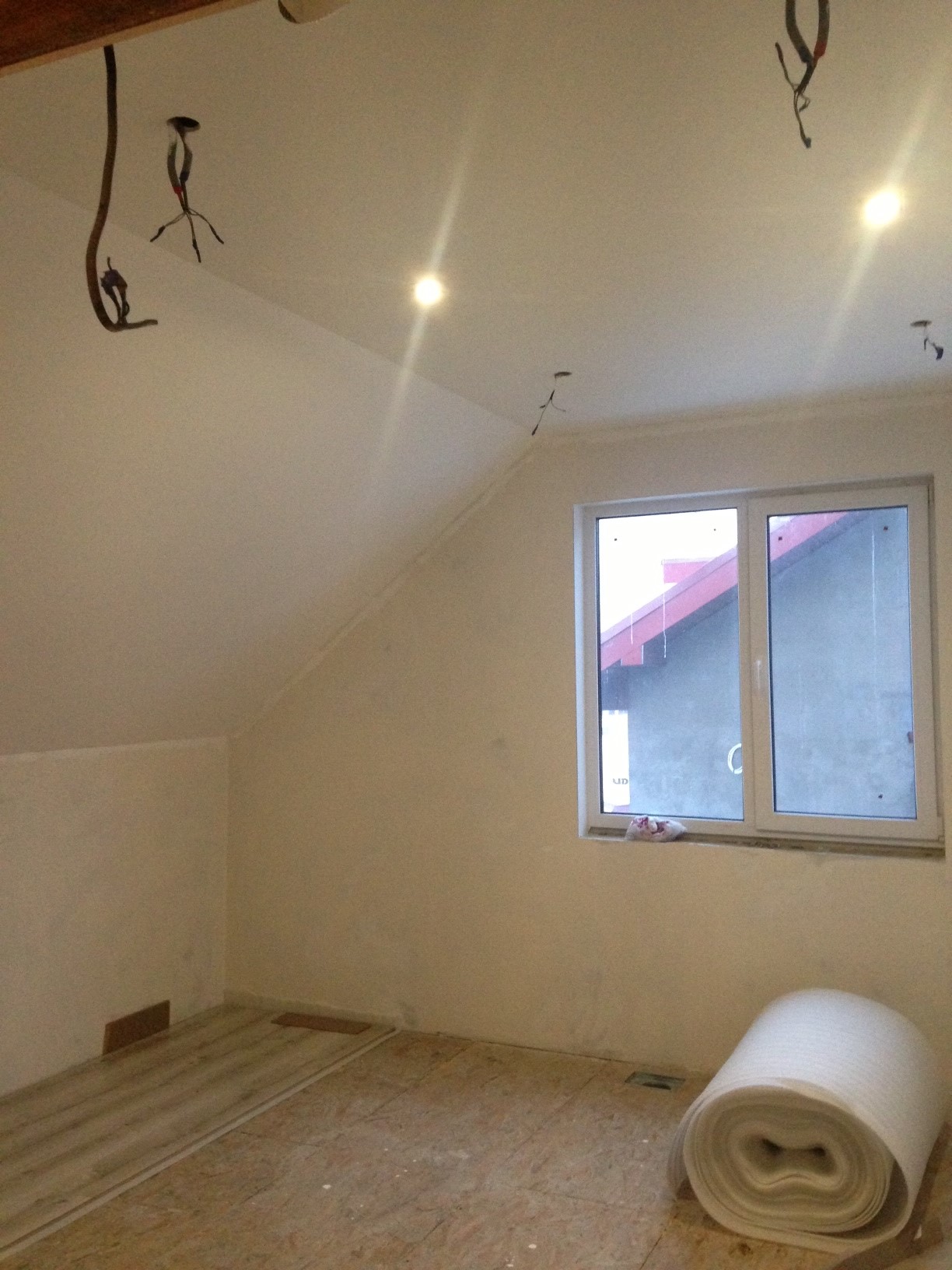

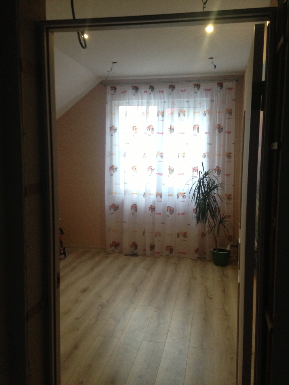

Как и планировалось, зимой принялся уже за второй этаж, для начала на этих выходных покрасил потолки и купил уже ламинат, плинтуса и т.д. На размер скидки, купил наконец то полотенце сушитель в ванную.

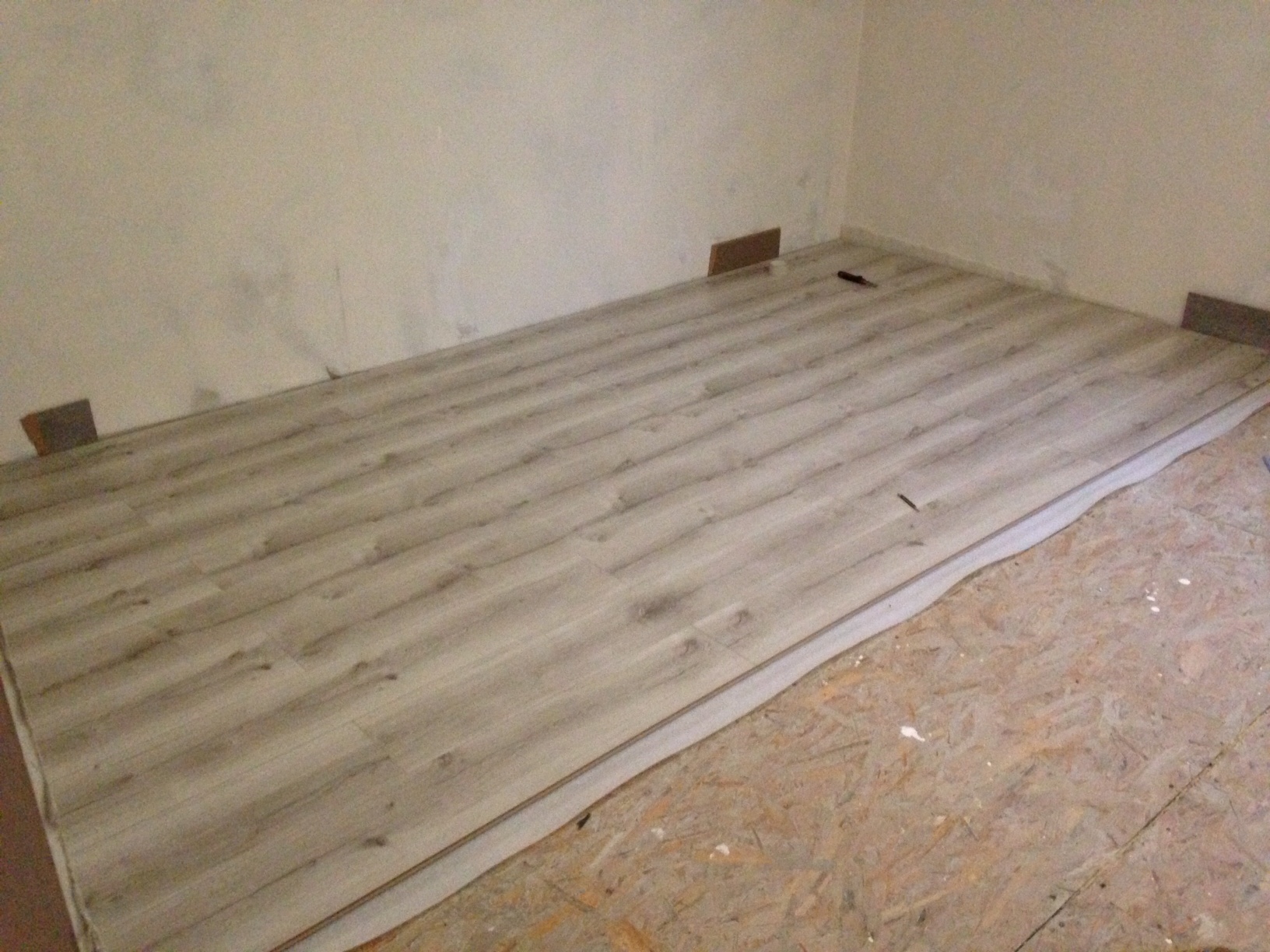

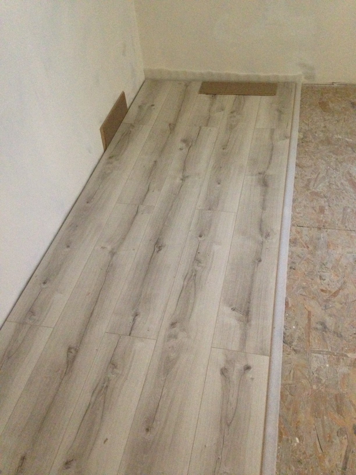

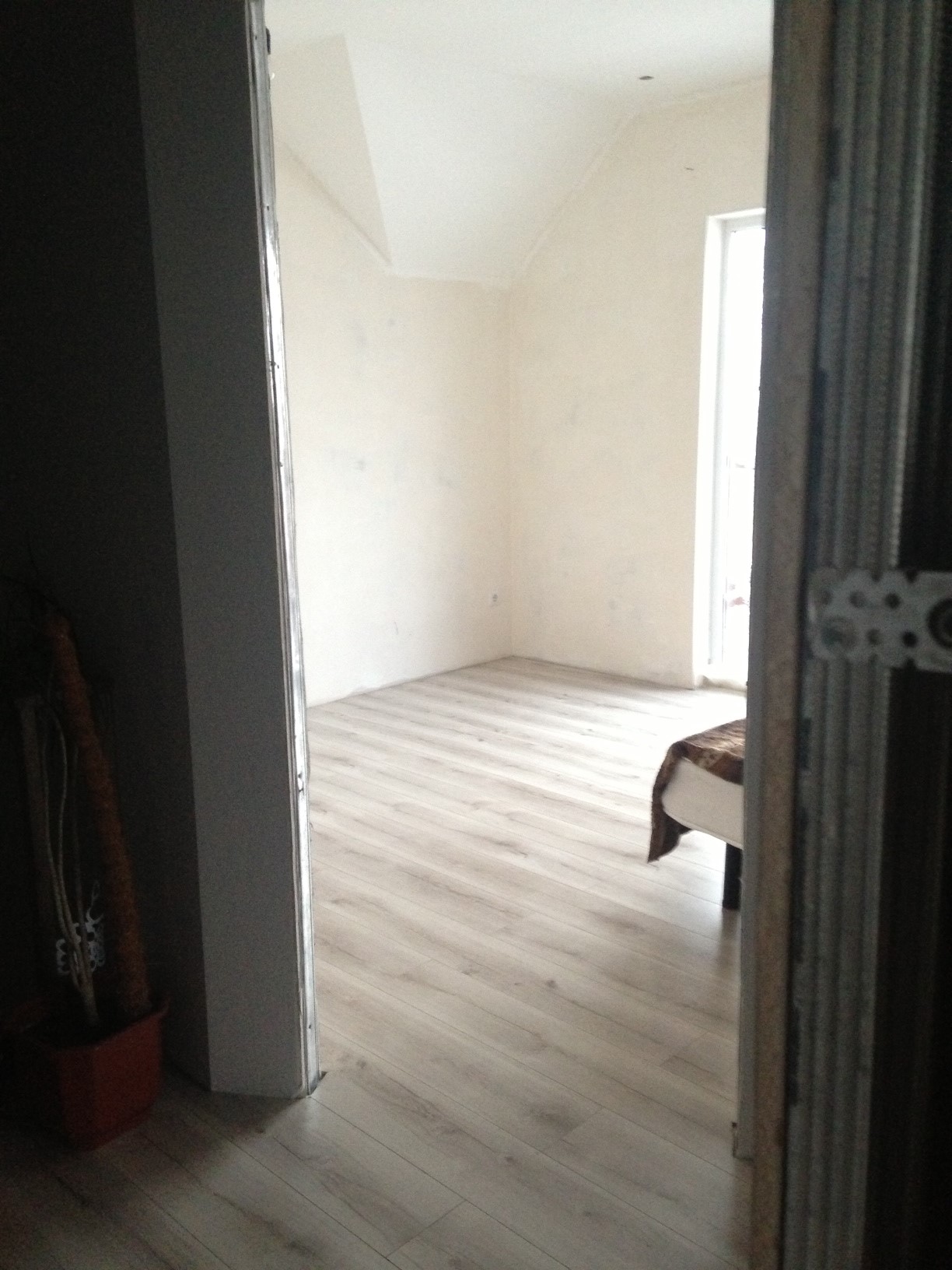

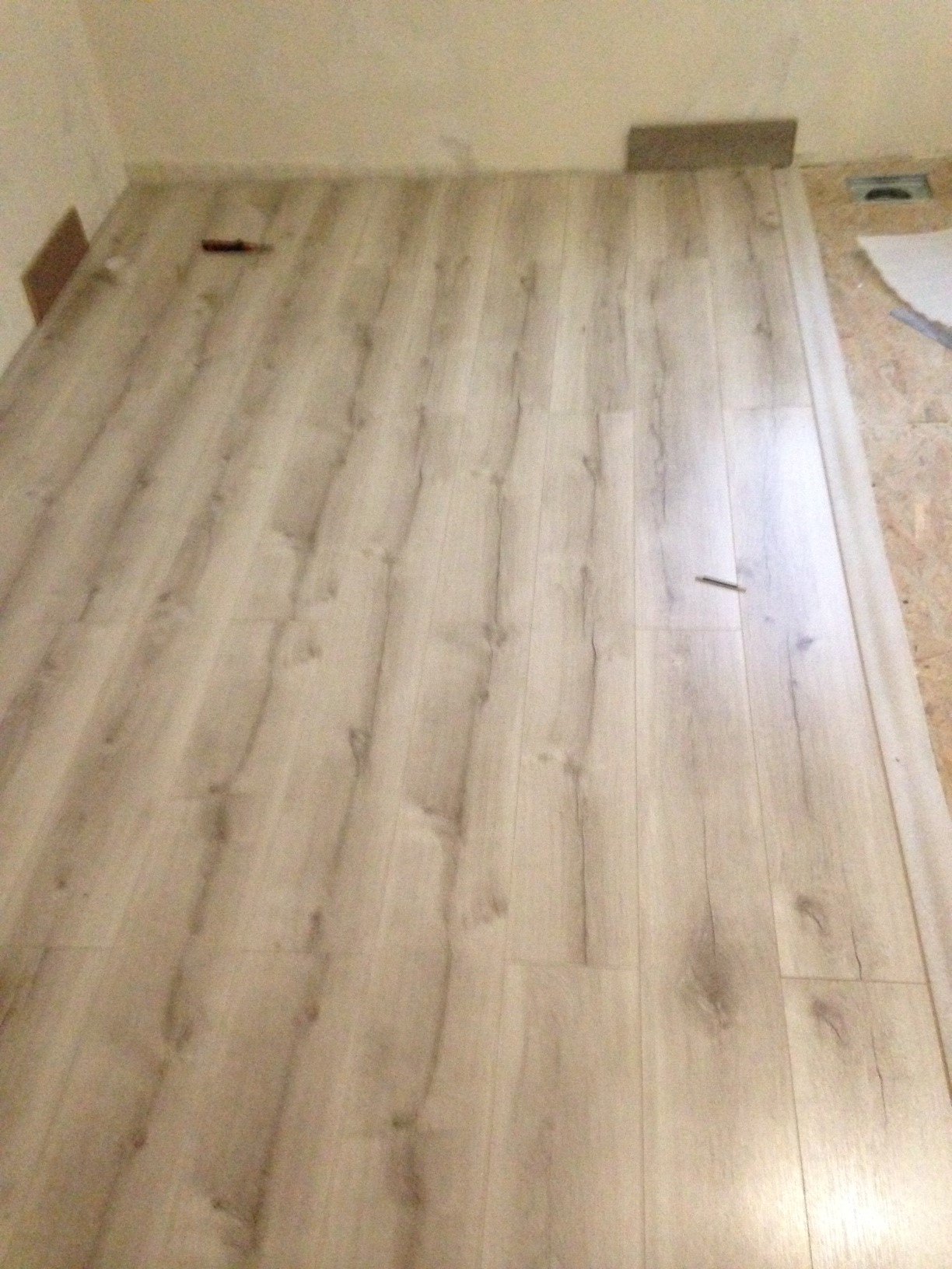

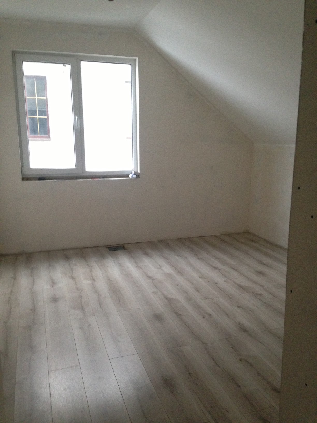

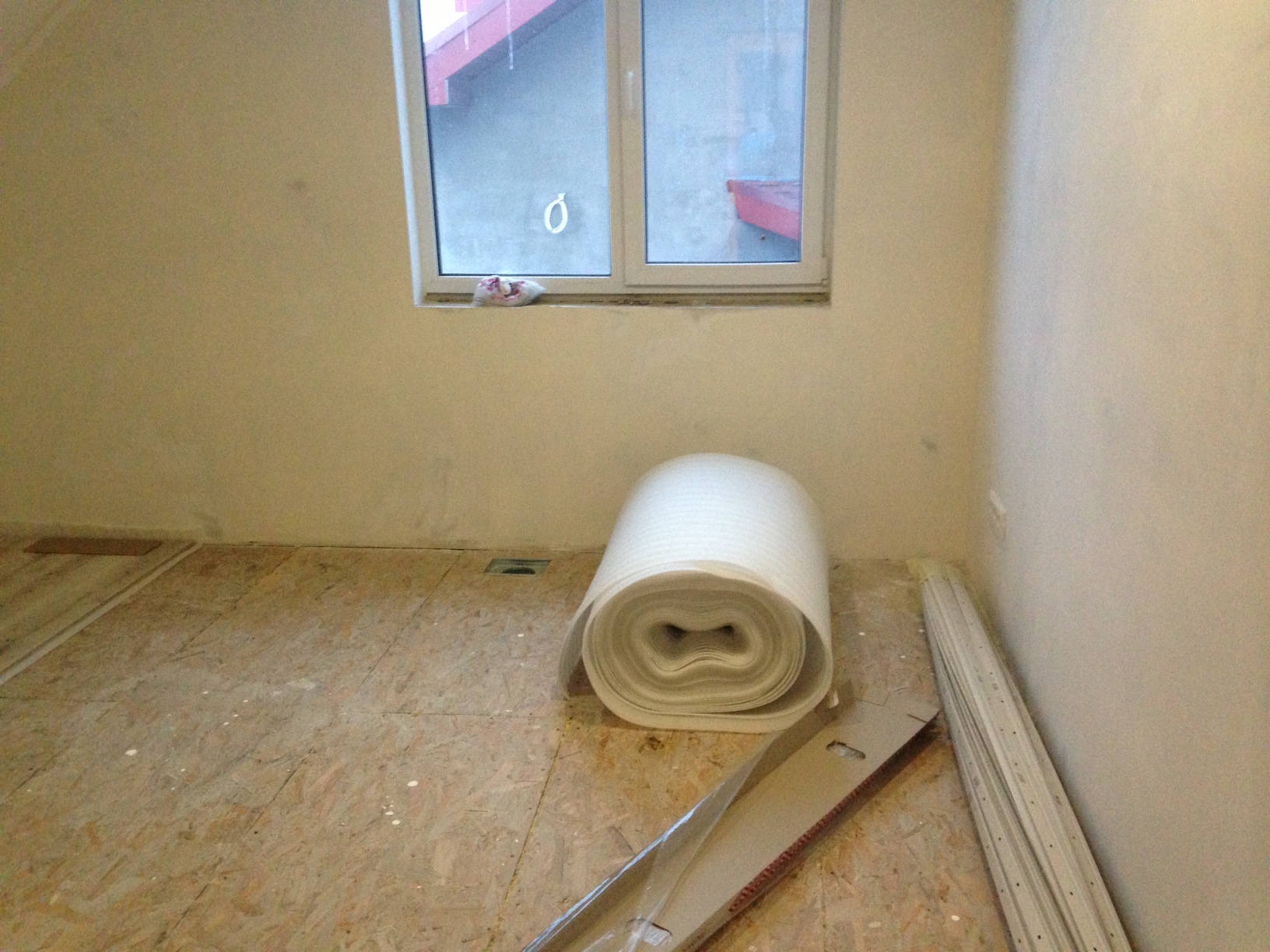

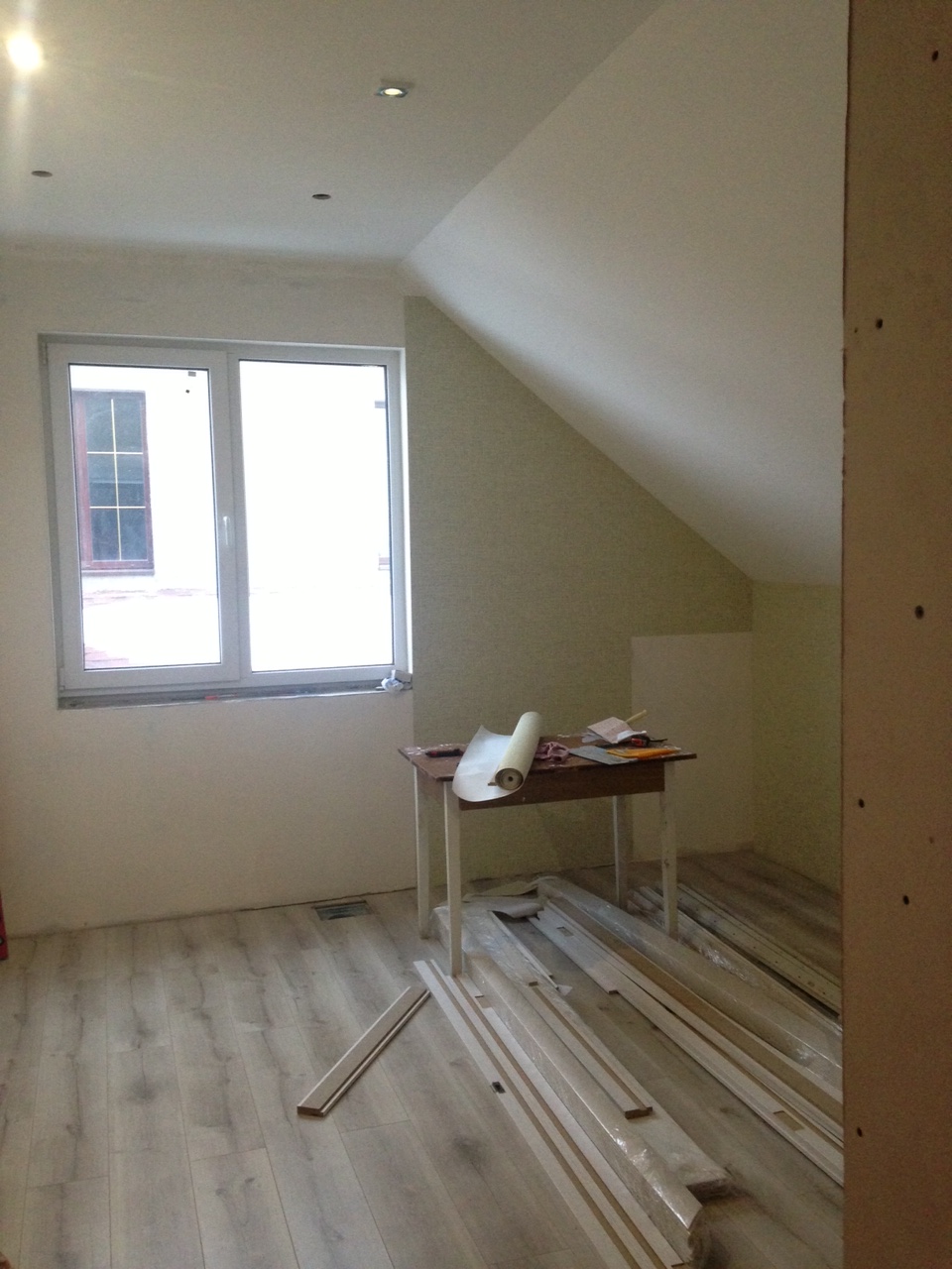

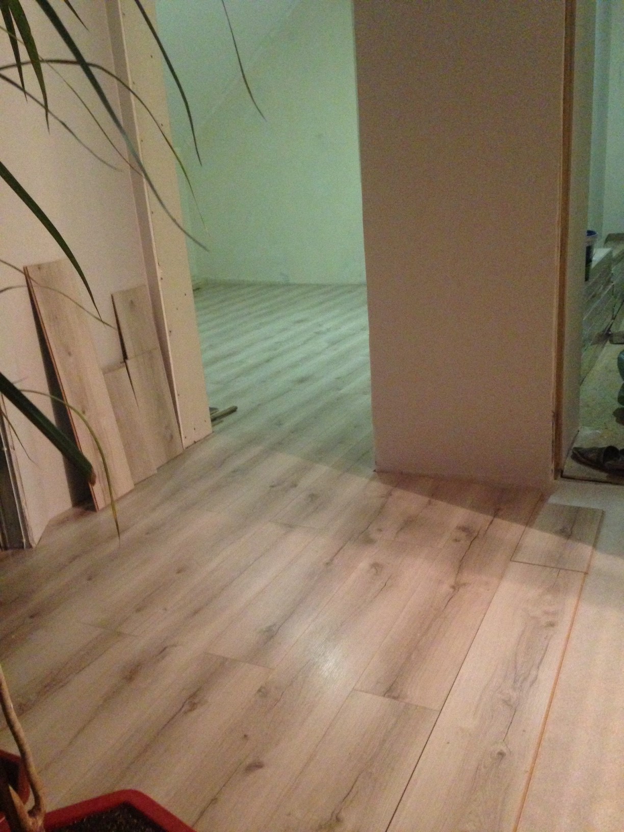

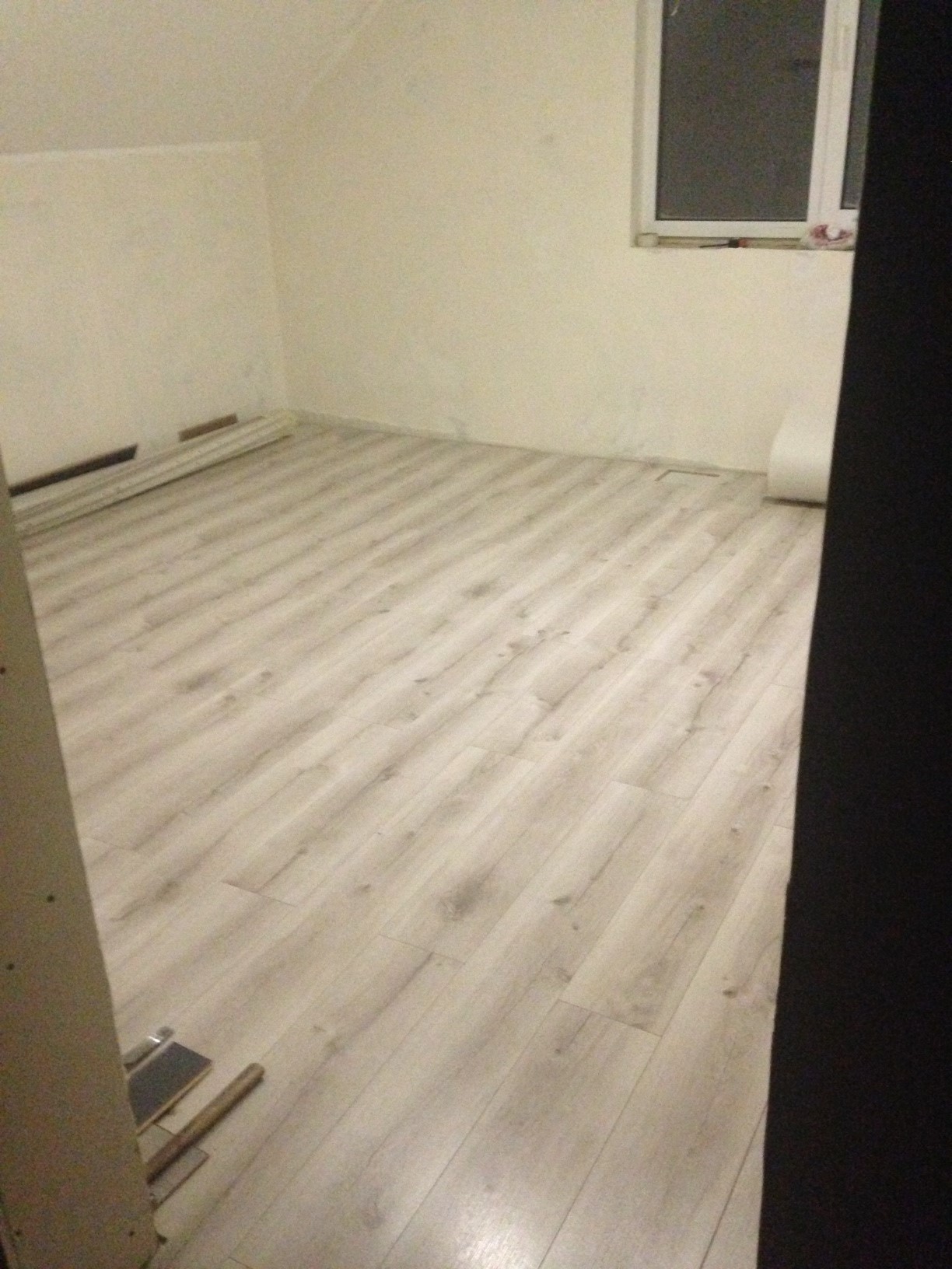

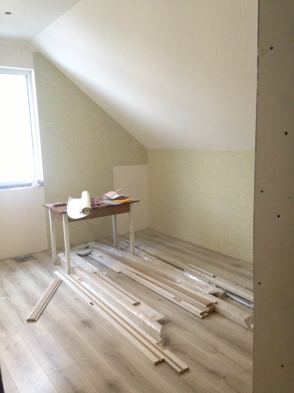

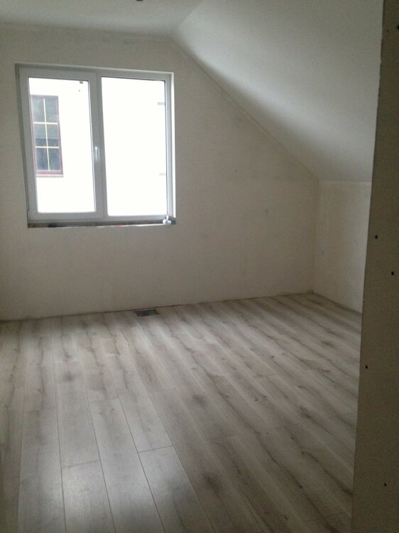

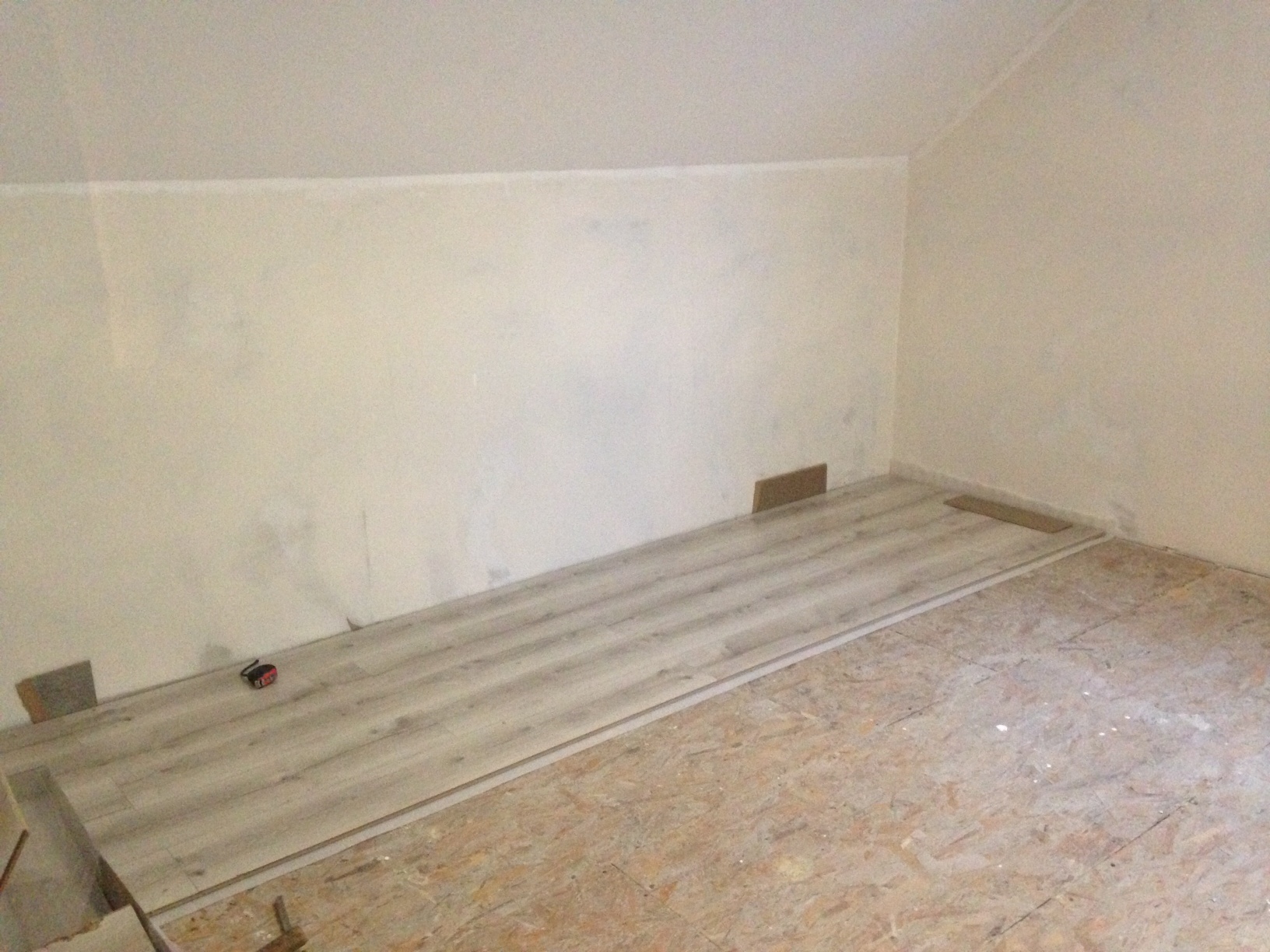

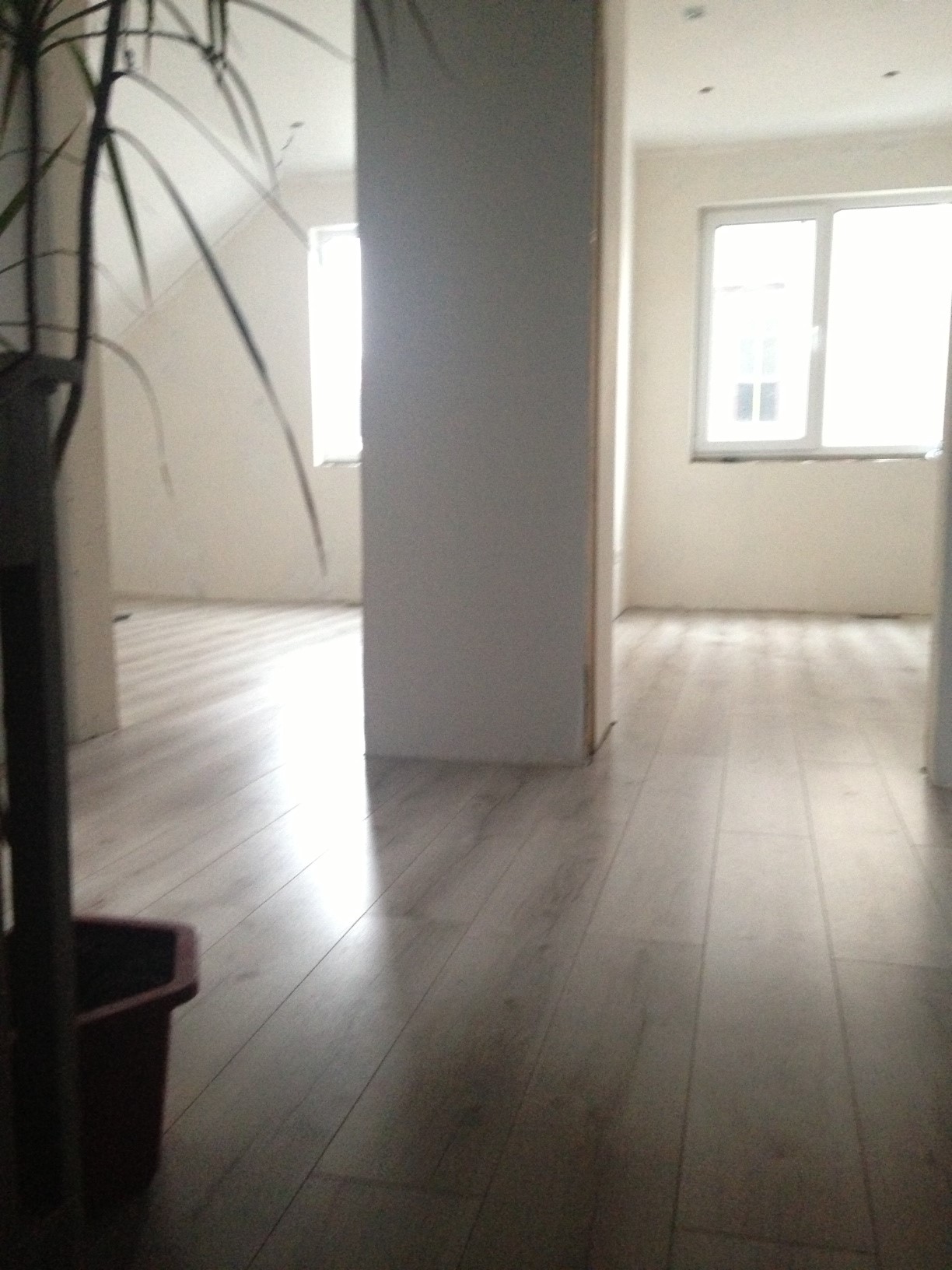

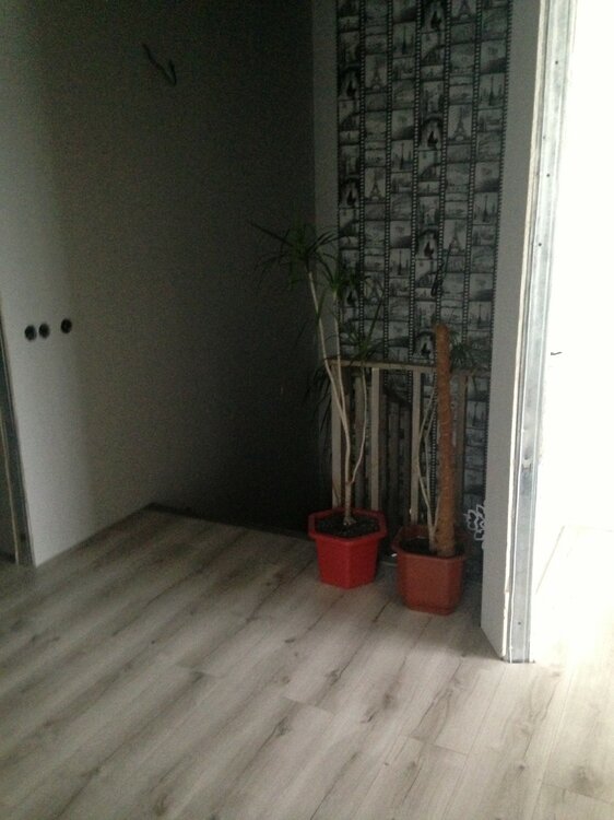

За три вечера после работы, продолжительностью по часу времени, вот во что уложился. Для шумоизоляции перекрытия не стал как планировал ранее делать слой подложки, далее осб или фанера, и снова подложка, а на нее ламинат. Посчитал, что вложенные средства и время, не компенсируют мне звуковые качества деревянного перекрытия, тем более не многоквартирный дом с соседями сверху, а живу с семьей, а бегать будет только малышня, а ее и так слышно по всему дому. Так что взял подложку 5 мм и принялся. На выходных еще уложил пару квадратов, но не успел сфоткать, вчера поздно закончил, сегодня рано ушел на работу, не до этого было.
Это результат работы до выходных.
Результат за выходные

а разрывы в комнатах не будете делать? ламинат же сужается-расширяется.. если одним куском в 10-11м - не выгнет?
Нет не делаю, пролеты 7 метров. На первом этаже все норм, уже 2,5 года, как трамбуем его ногами.:)

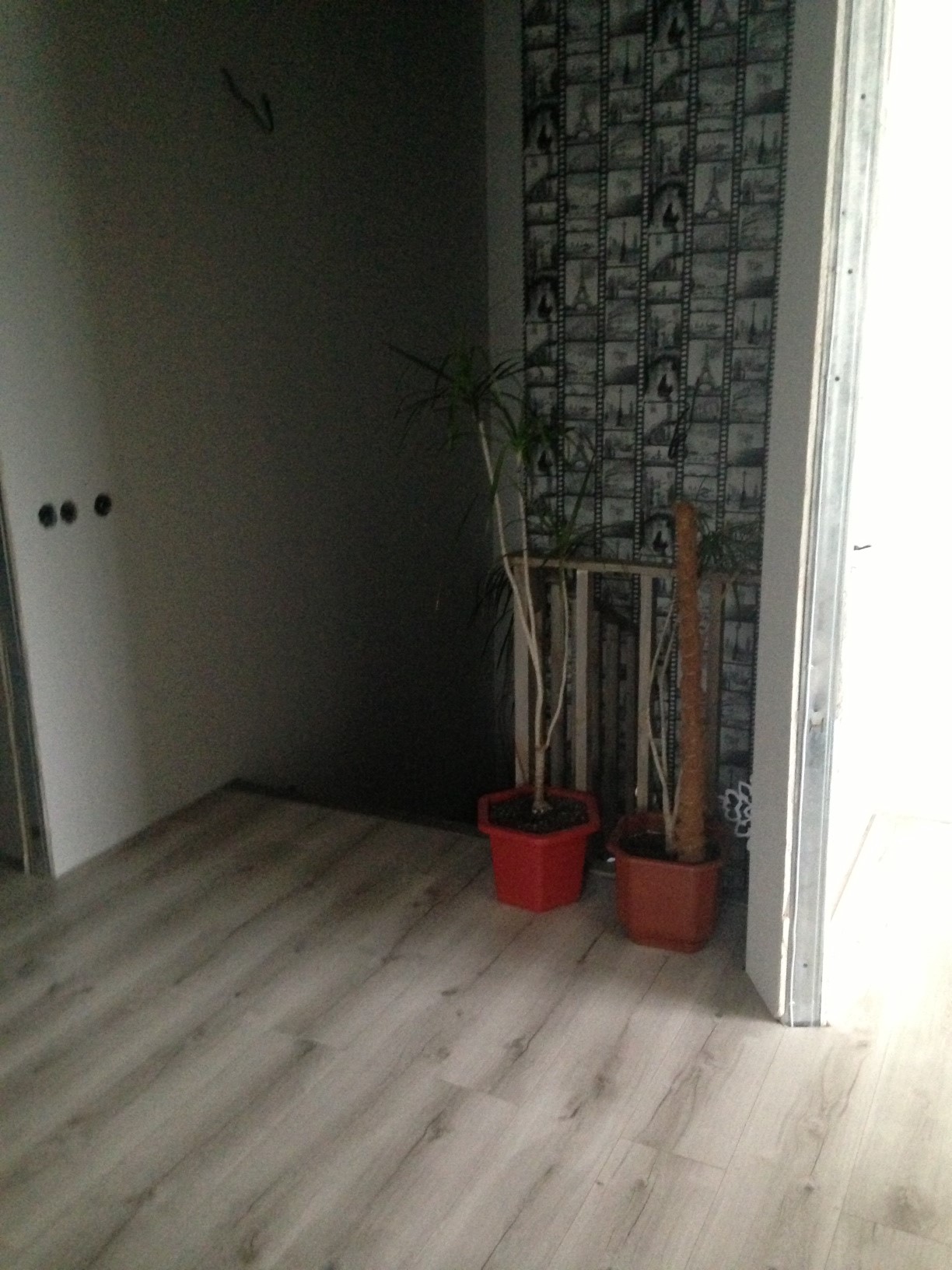

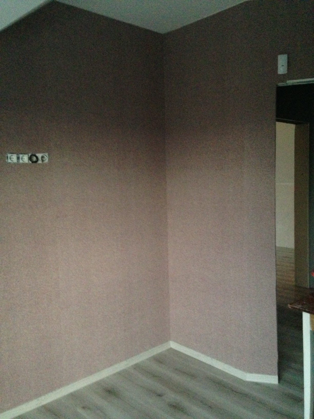

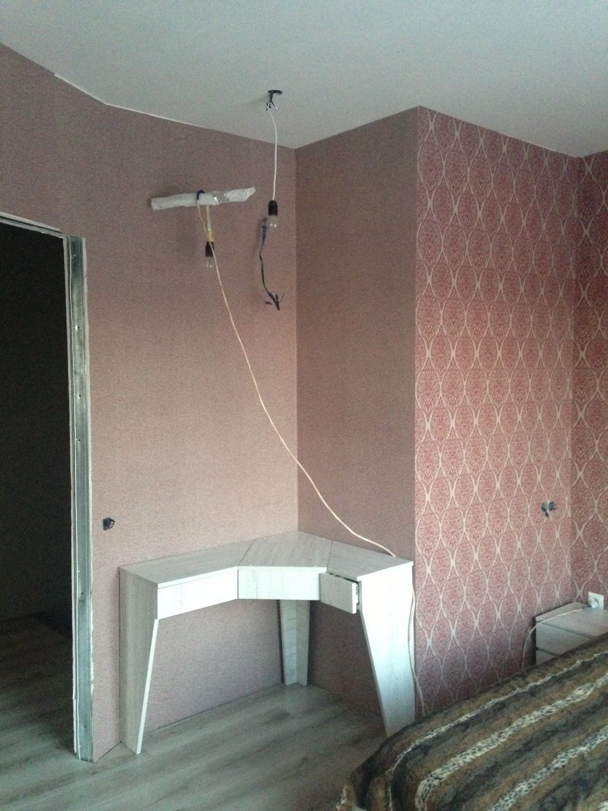

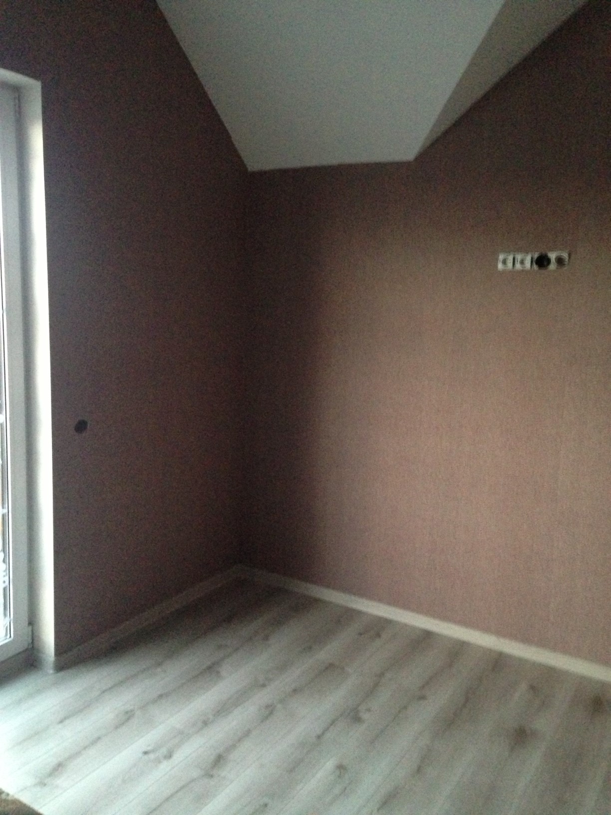

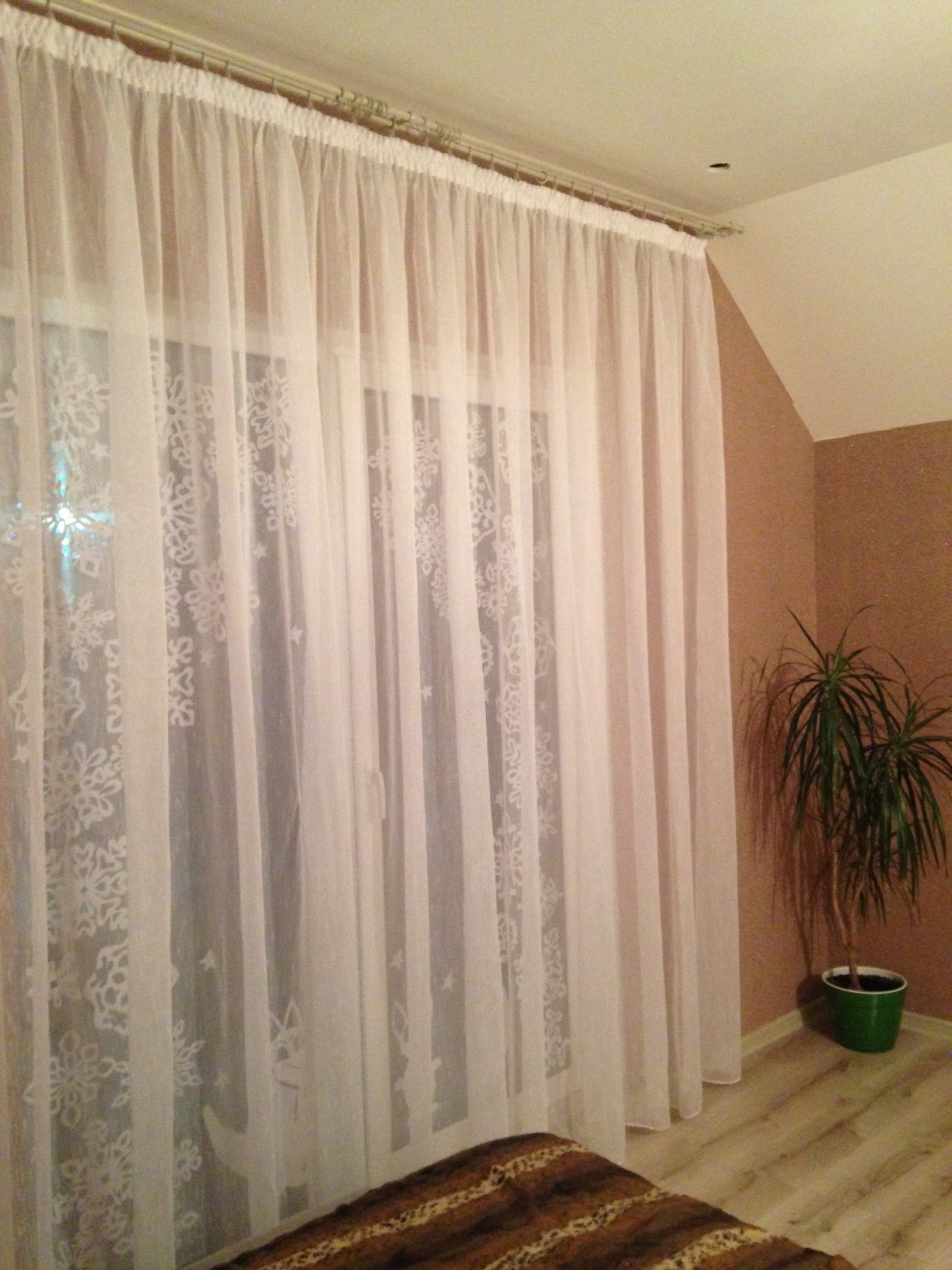

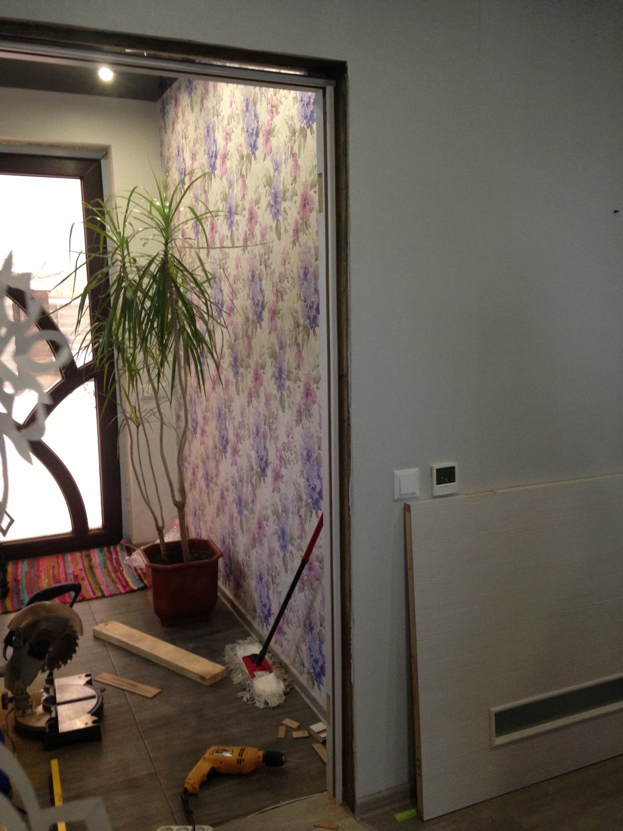

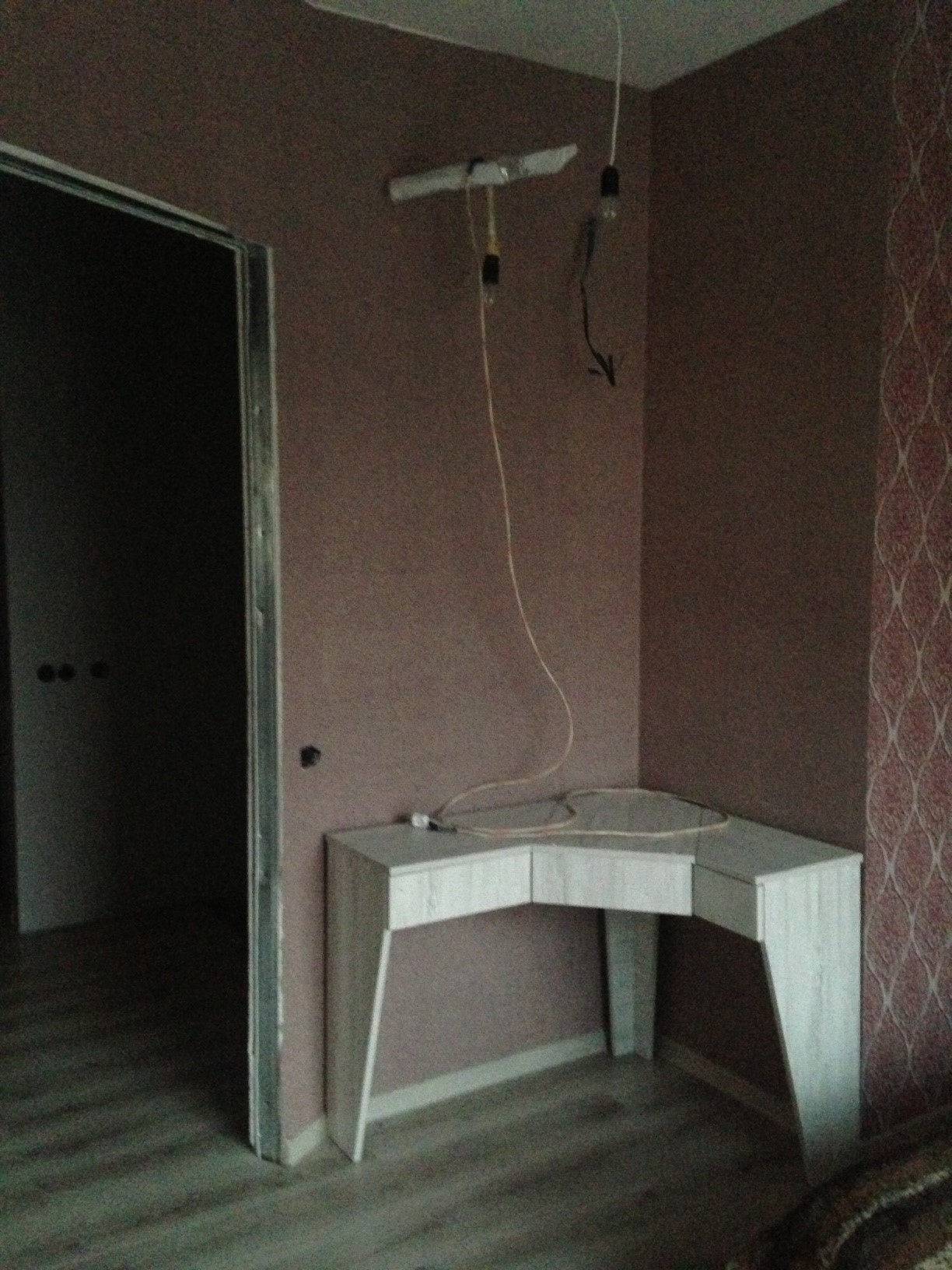

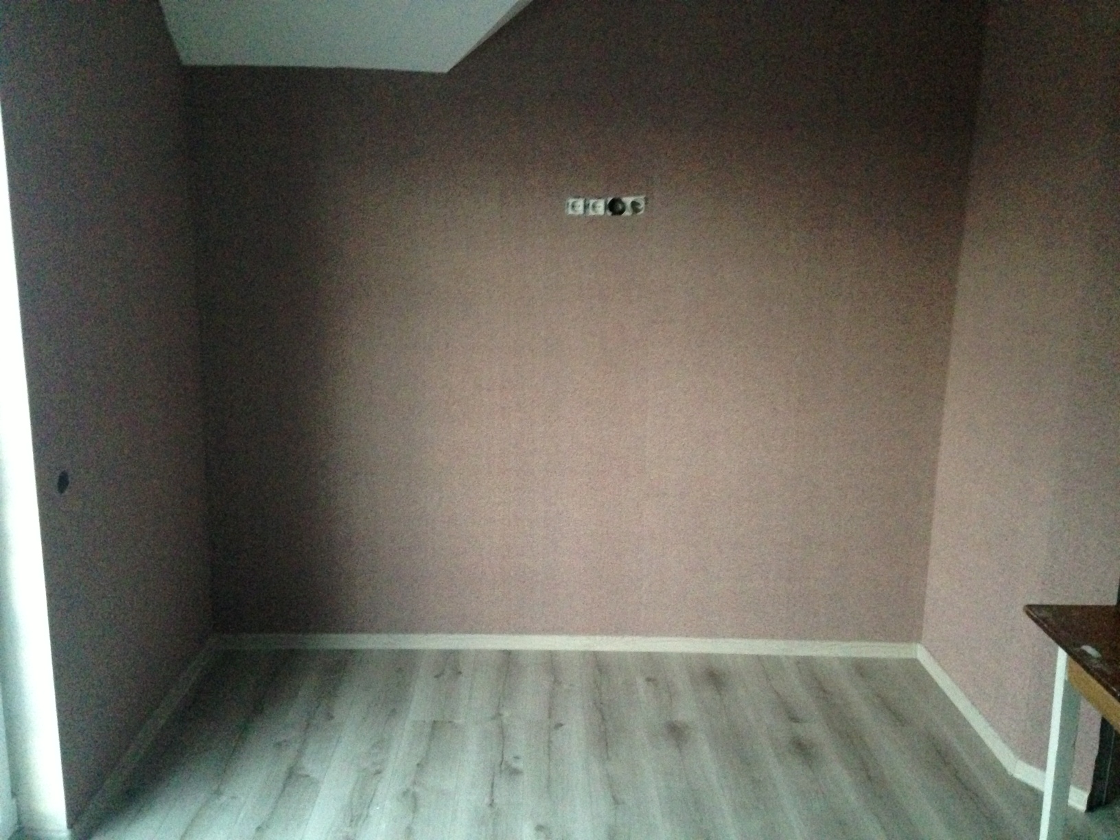

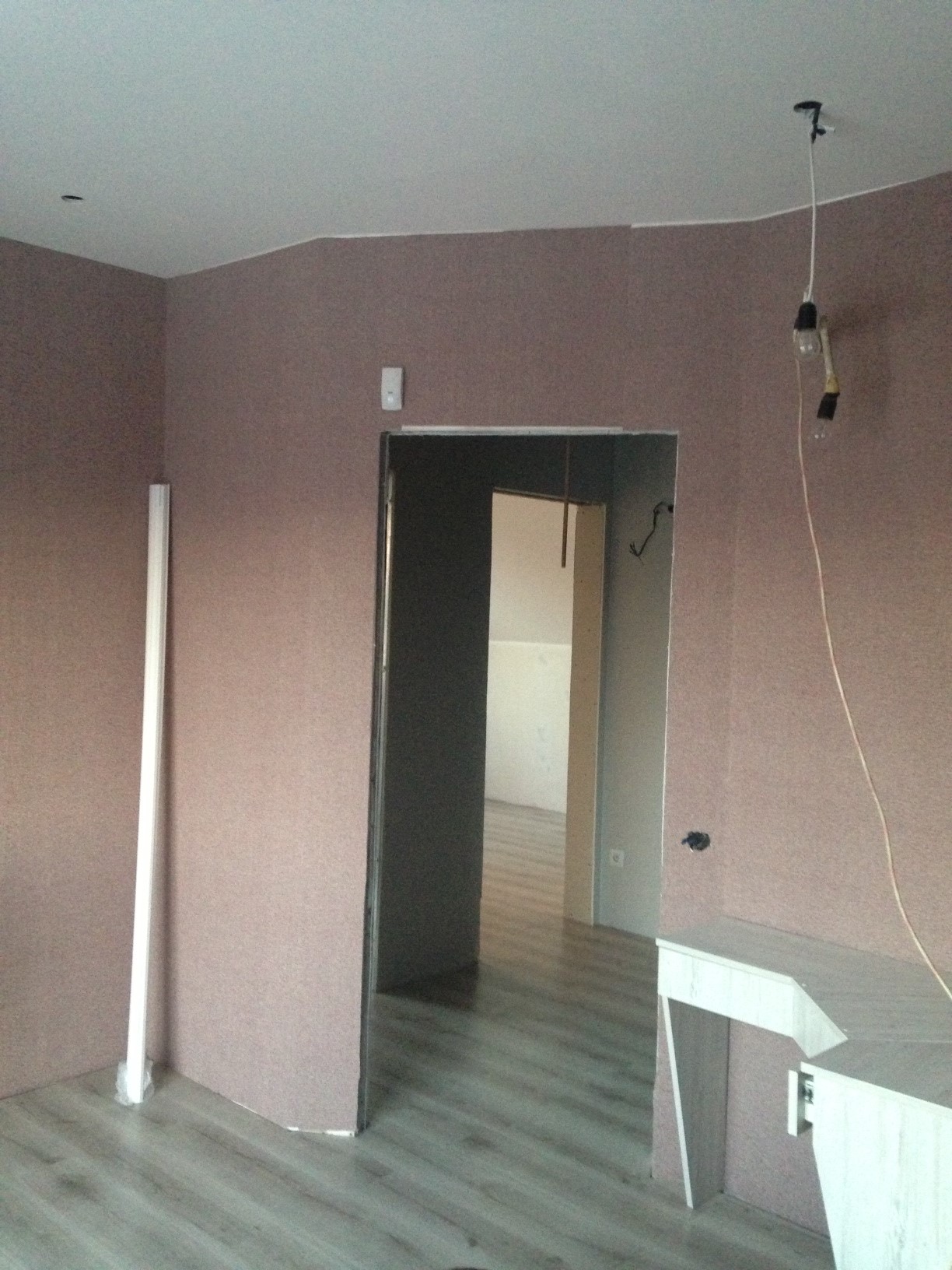

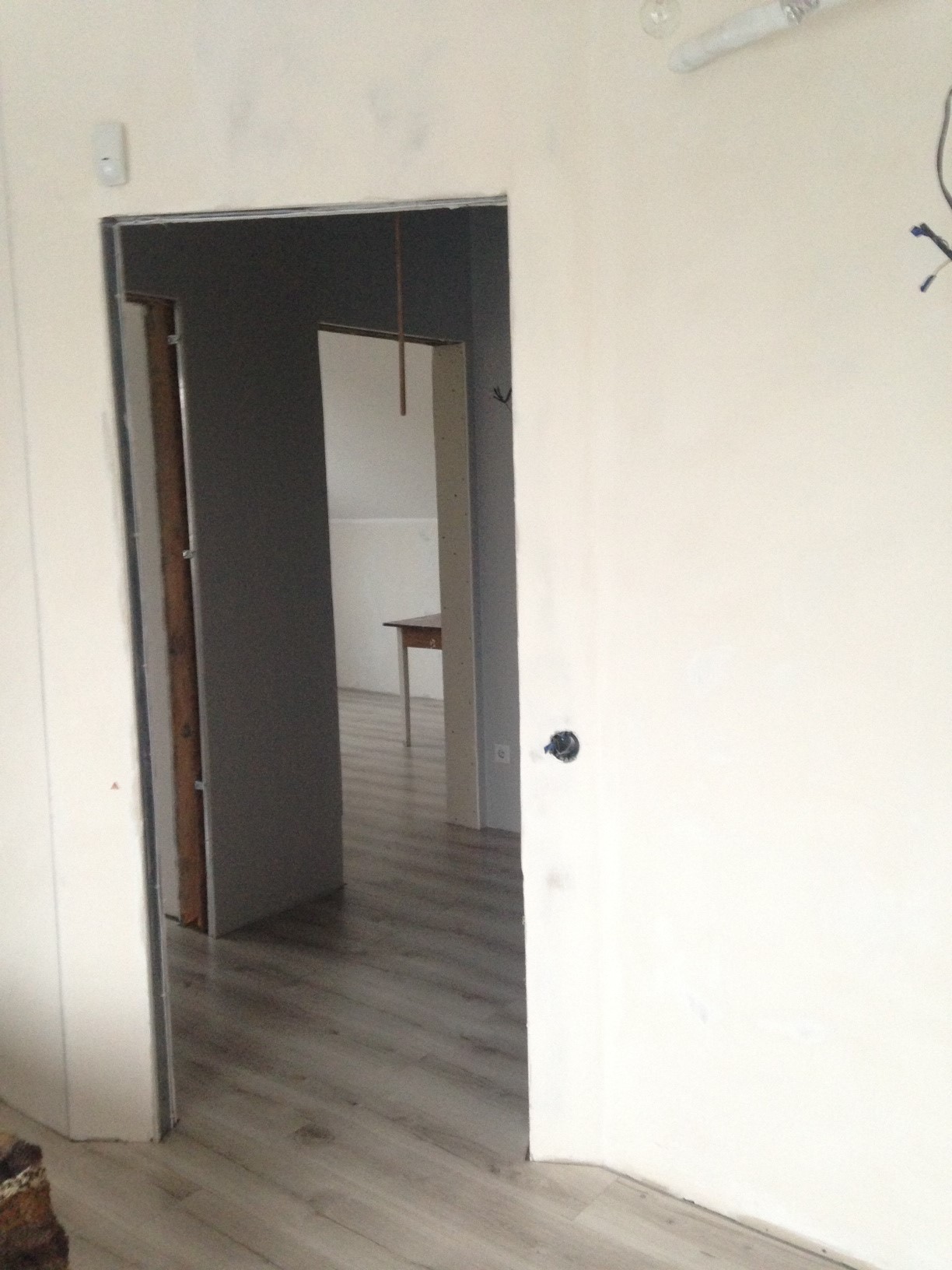

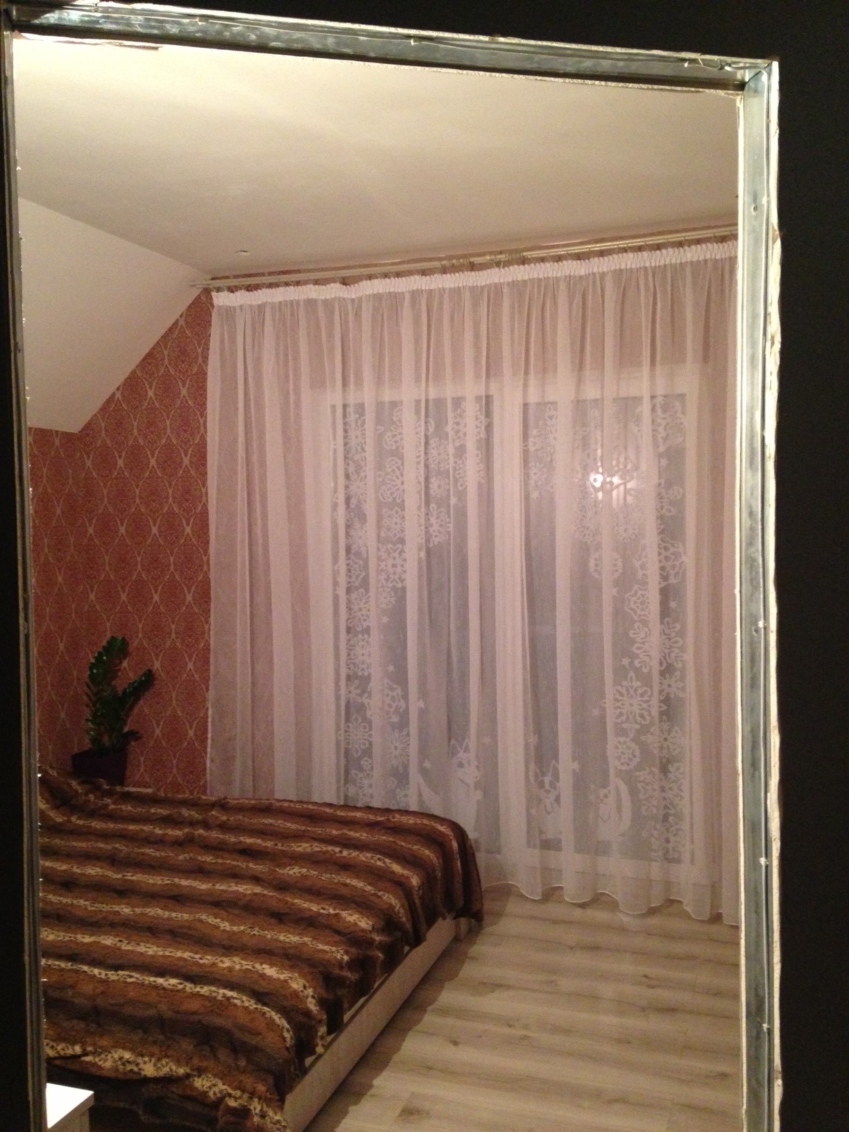

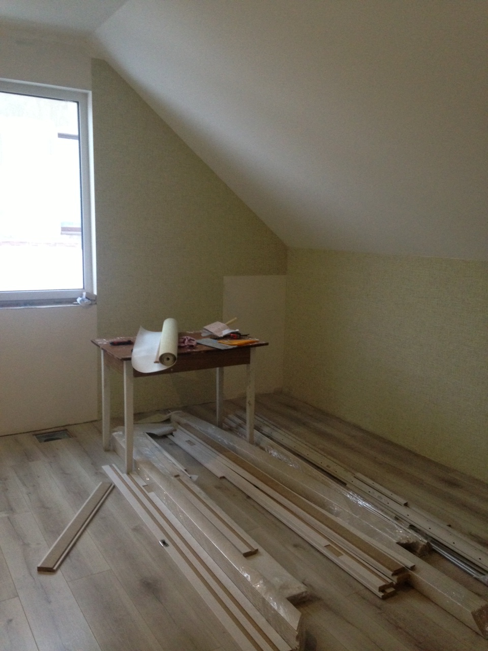

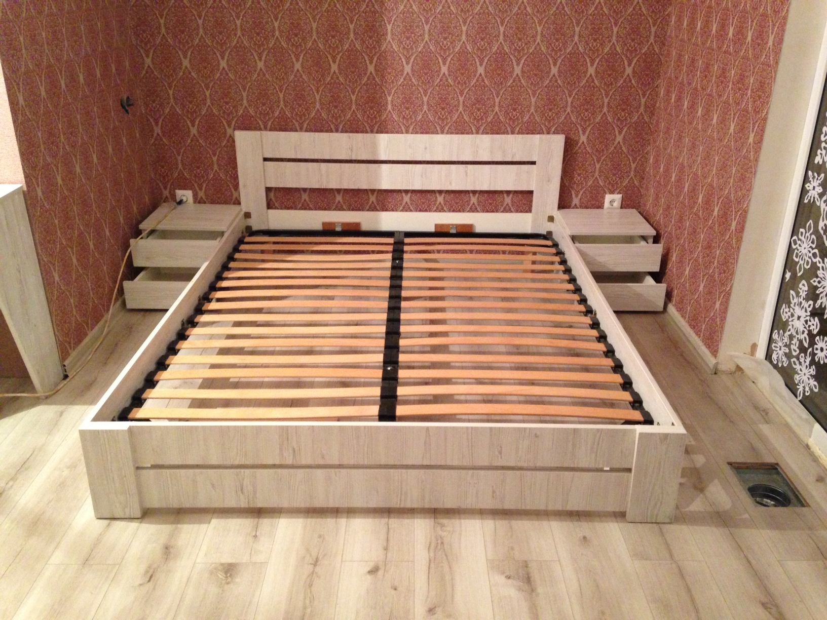

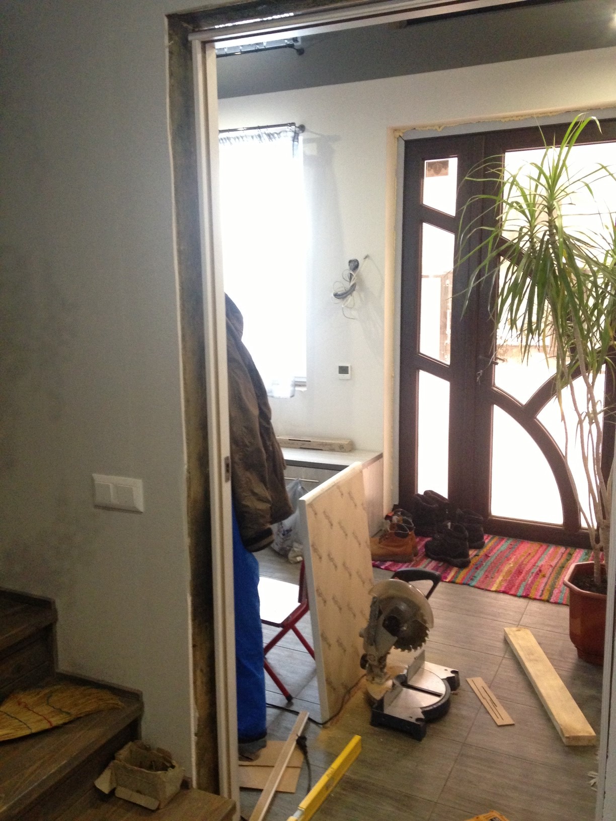

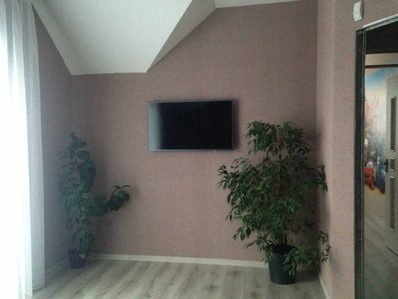

Вот что успел сделать после Нового года, хотя еще 31.12.2016 в 23.00 собирал детскую кровать но втором этаже. Уж очень хотелось проснутся 01.01.2017 на новом месте! И так по порядку, а точнее "по комнатно"
1-я спальня (моя с супругой)

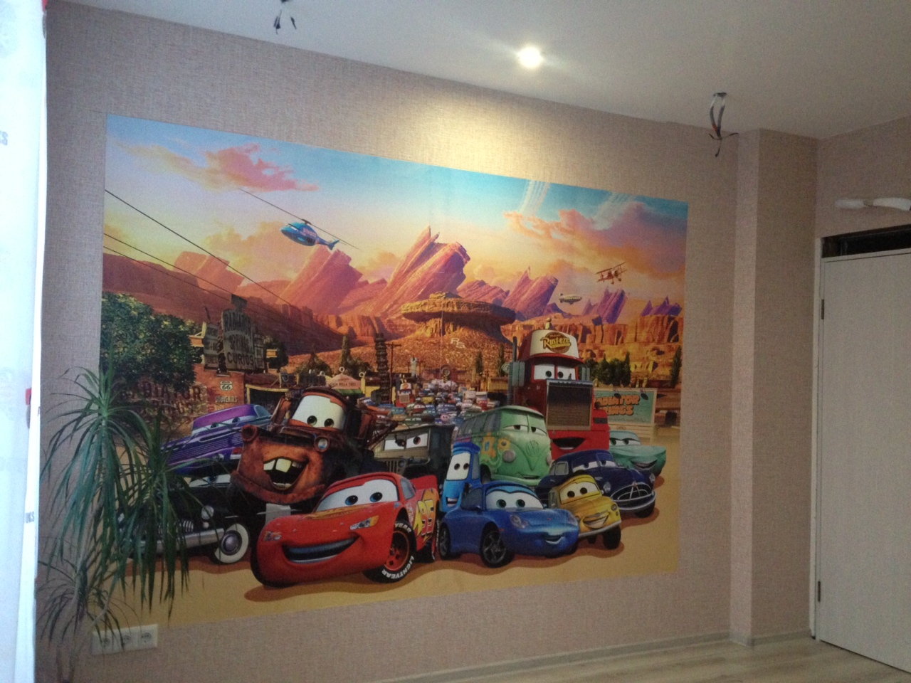

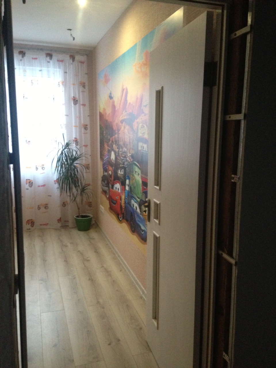

2 -я комната, детская №1.

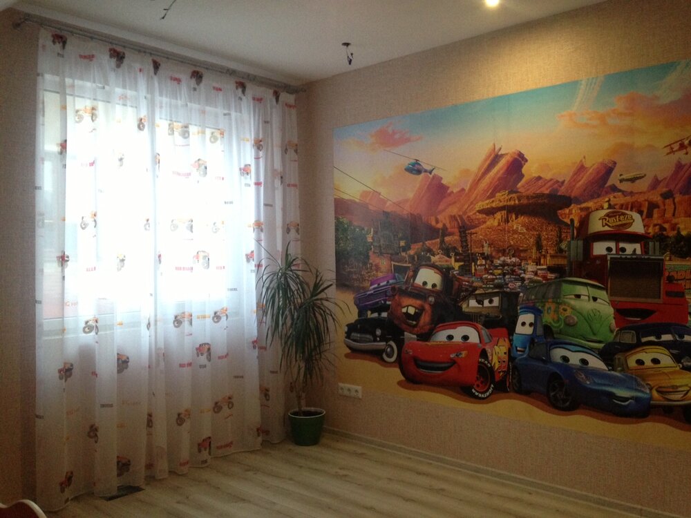

Это был первый опыт по клейки фото обоев, вышло не плохо, думаю во второй детской будет идеально

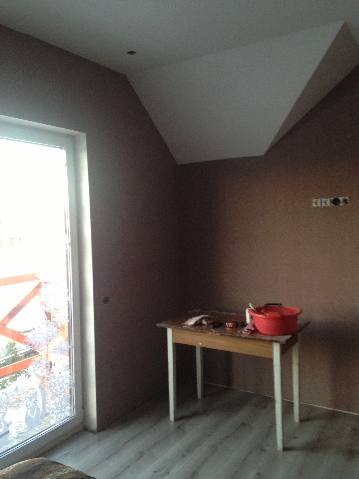

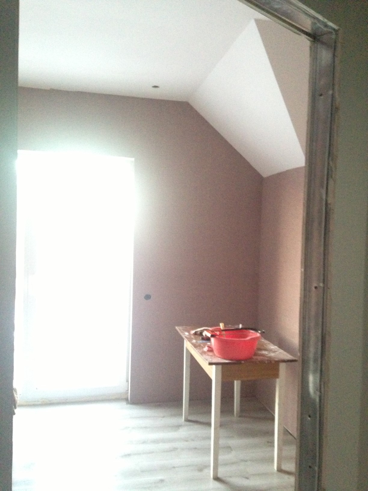

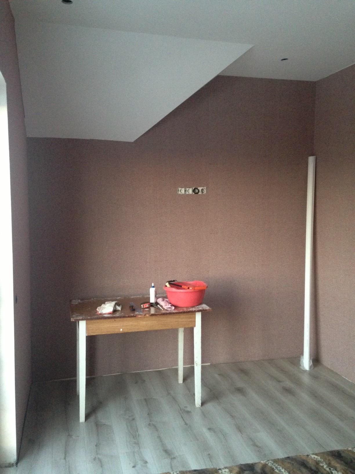

3-я комната, детская №2, в процессе до клейки обоев, в ней также будет фото обои ) Думаю сегодня закончу

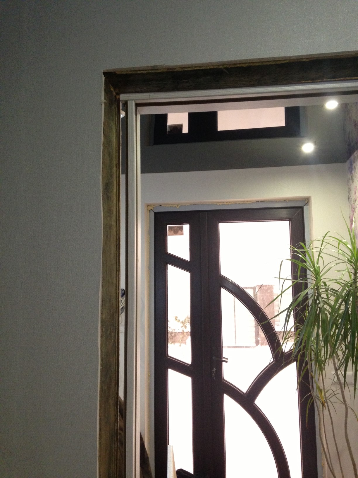

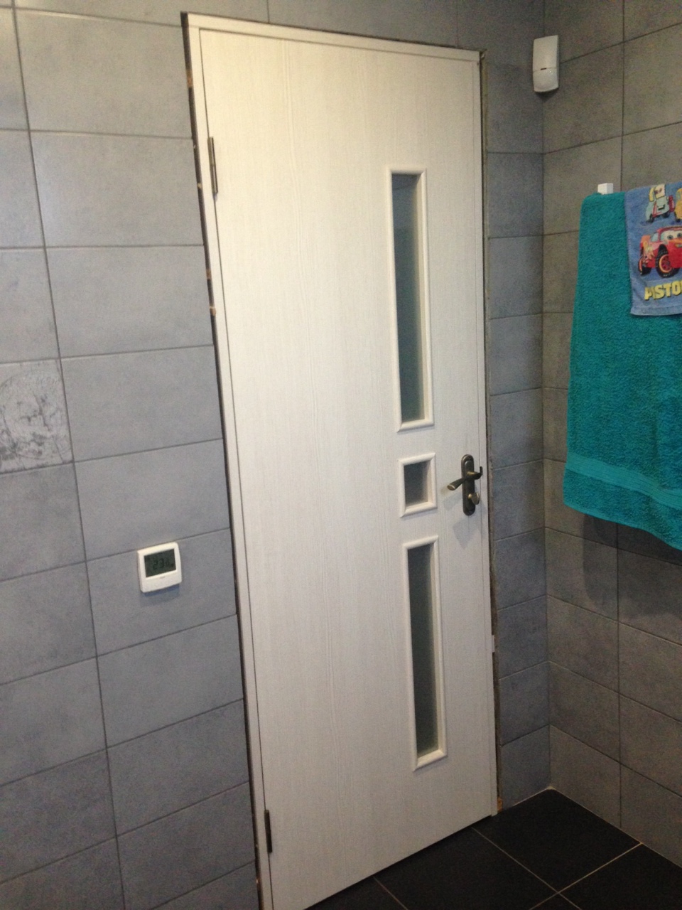

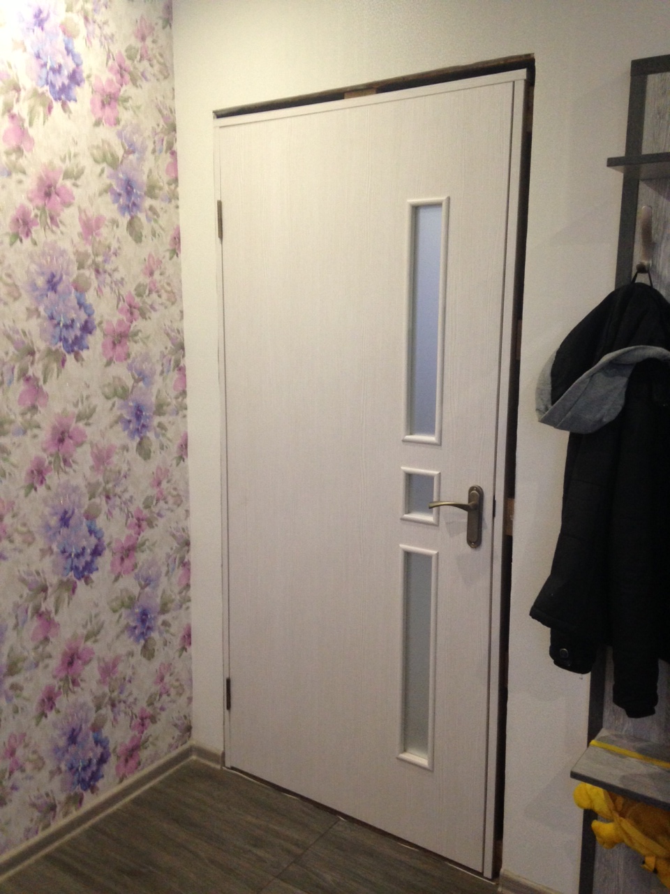

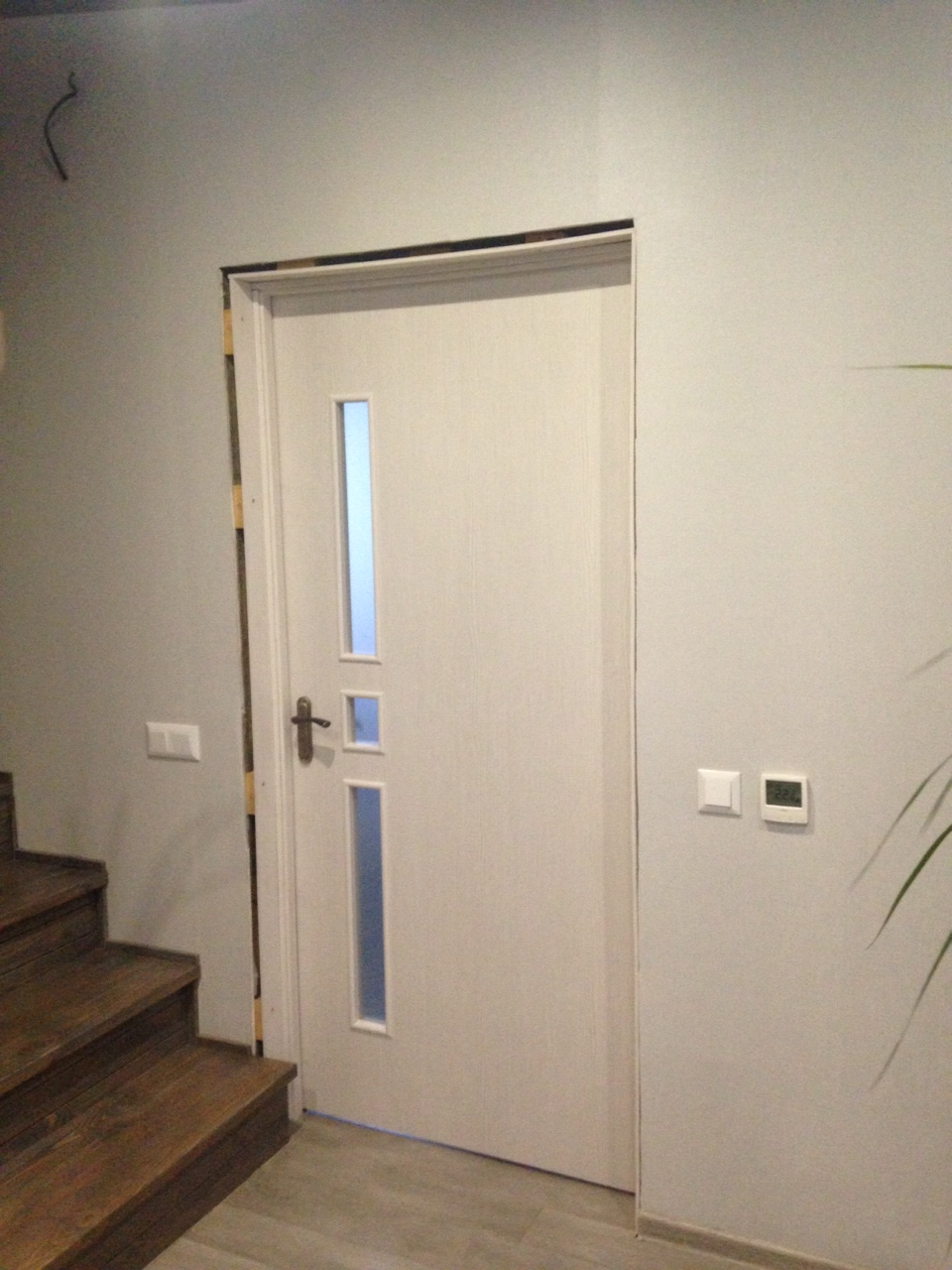

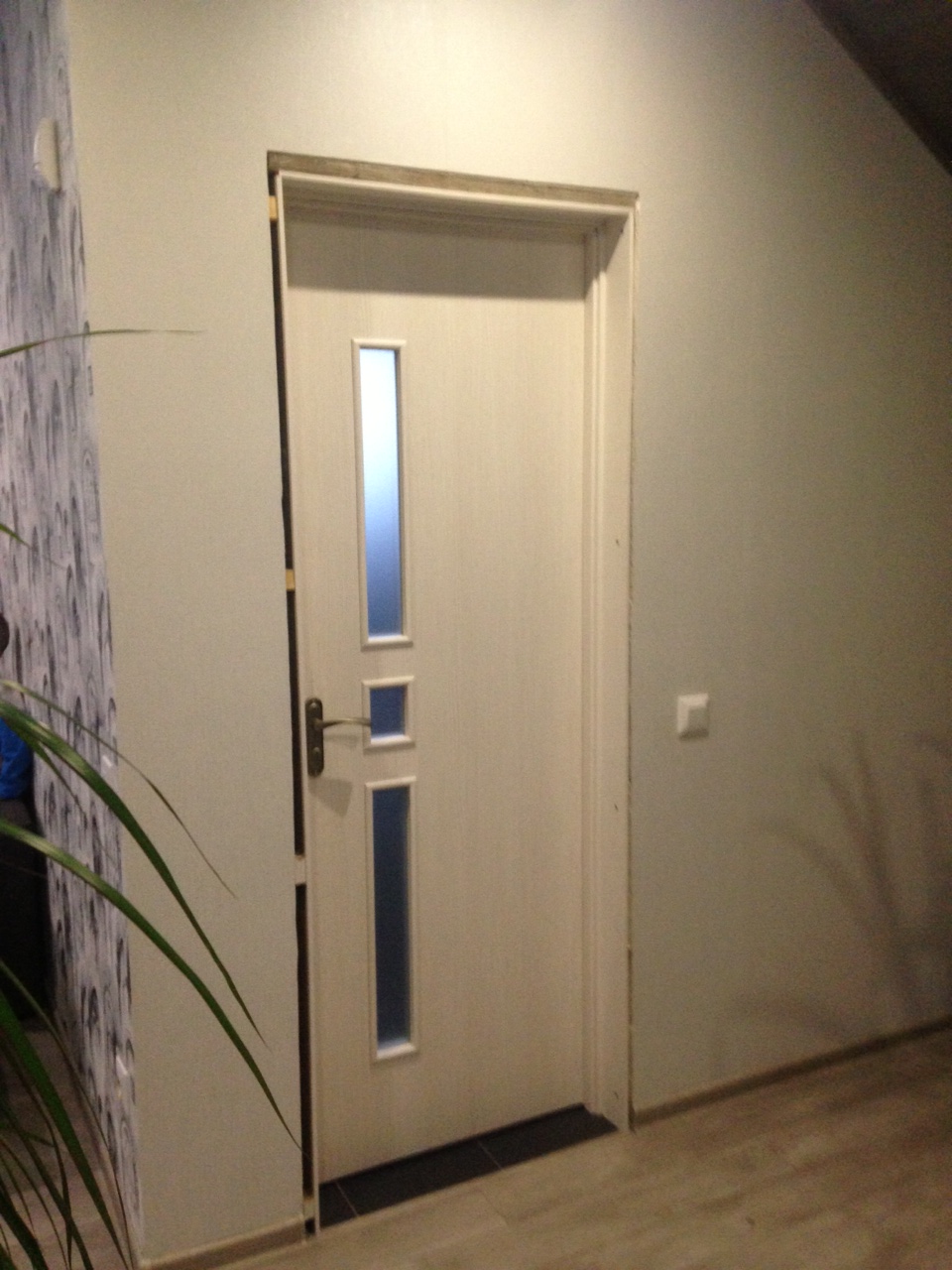

Также были частично установлены двери, брал самые дешевые, в итоге со всеми "примочками" за 7 дверей заплатил 11500,00 грн., без установки. Ставлю двери с человеком, который делал всю мебель и т.д., думаю за эти выходные все двери будут на месте :)
