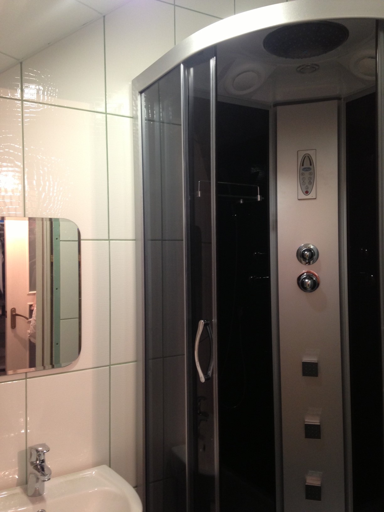

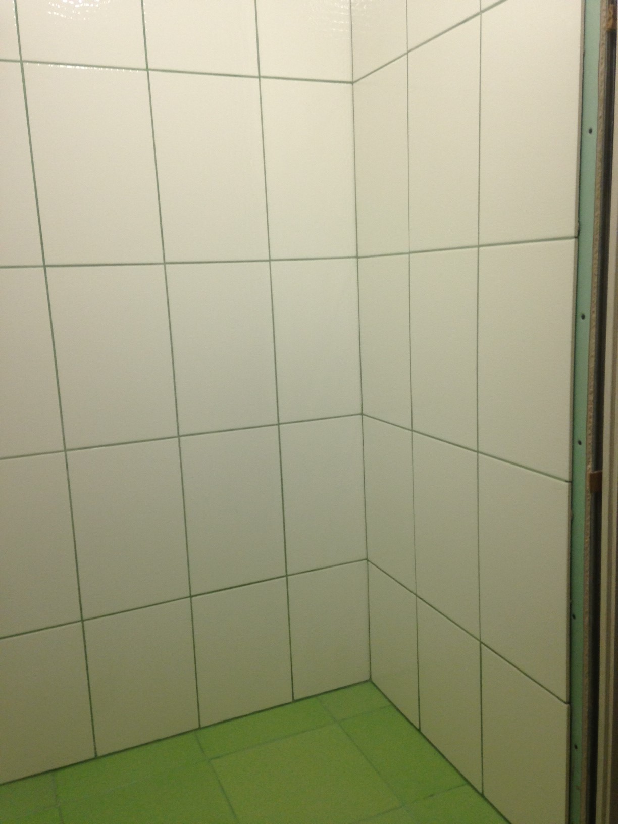

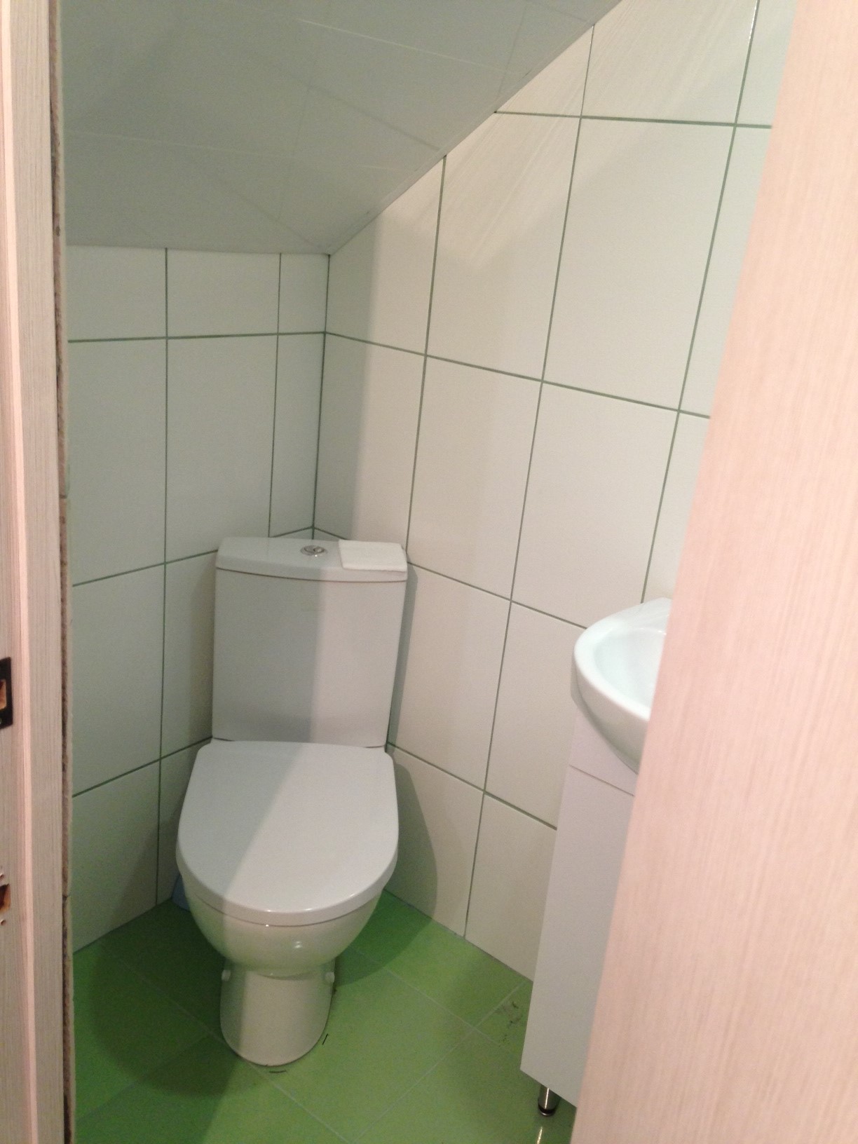

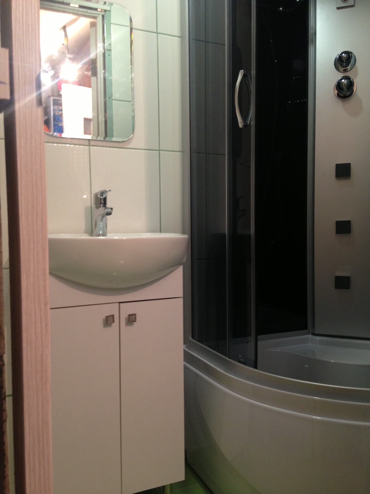

Решил все таки без душевых дверей, а поставить бокс. проще, быстрее, менее геморно с гидроизоляцией пола и стен.
Стоит бокс в квартире. В доме буду делать только пол из плитки и двери стекло.
Уж очень бокс с поддоном из акрила хлипок. С моим весом под 100 кг он бедняга поскрипывает. Очень неуютно себя чувствую. Лишний раз не потопчись.

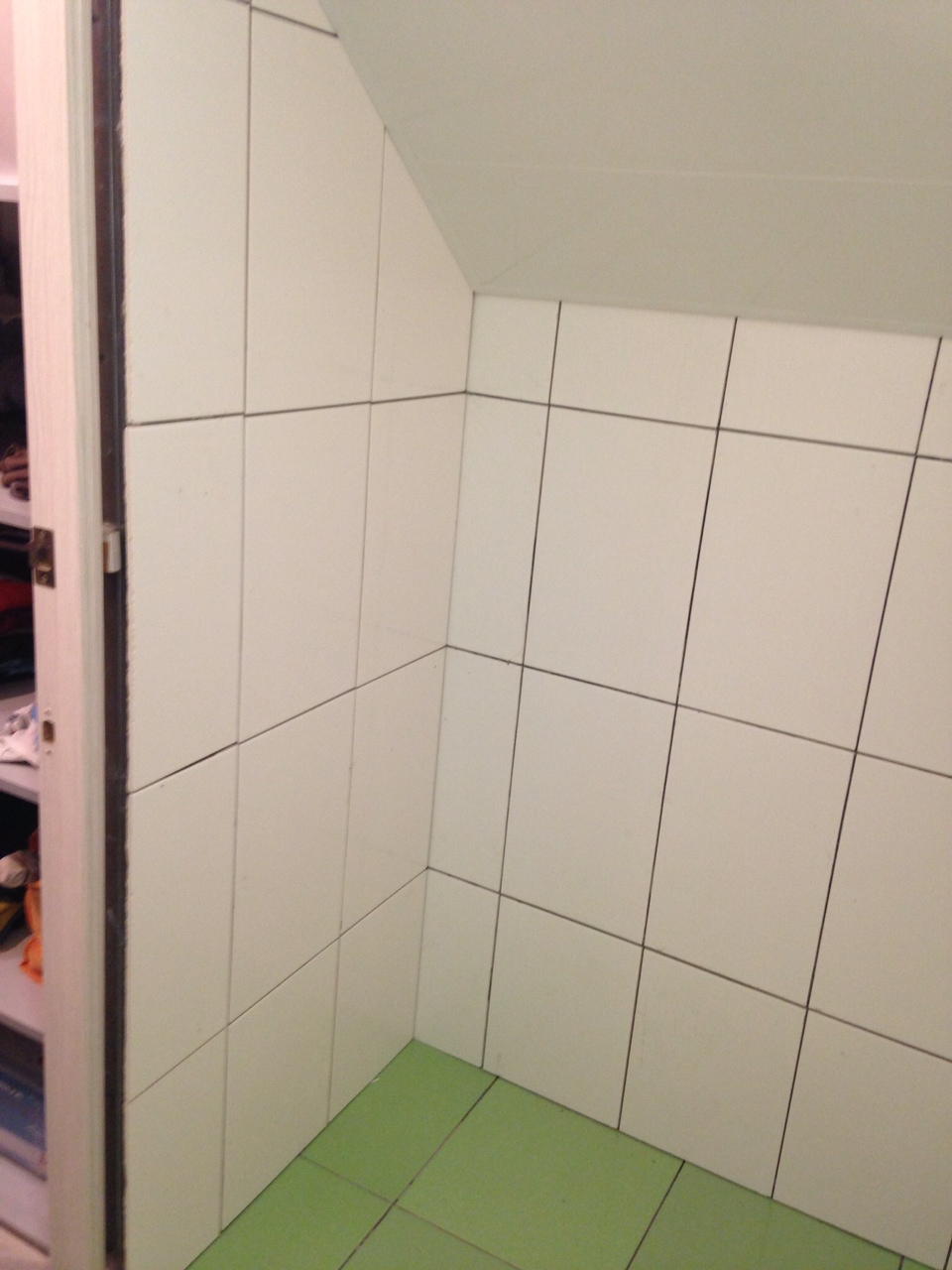

Перешел на стену справа, тут уже решил без равномерной подрезки с двух сторон, во первых в левом углу низкий потолок + унитаз размещается, во вторых, с права душевой бокс - вообще ничего не видно будет.
Это не основная ванная комната, это на втором этаже маленькое помещение на 2,2 квадрата. На первом - полноценная ванная комната, а тут, дежурный вариант. По этому скрипы меня не смущают, да и живой силы у меня 75 кг. :-)
получается отлично!!
порекомндую на наружн угол взять пластиковый уголок (специальной толщины от 8 до 12мм, в завис. от толщины самой латки)
Спасибо!
Да, уголок надо будет на внешние углы возле дверей, не имею машинки для резки под 45 градусов

+1. Сколько поддонов не видел - все скрипят или протекают. Плюс перепад высоты - а это потенциальные травмы, дискомфорт и кража полезного пространства. Поэтому пусть и геморно, но я делаю сплошной пол в ванной и душевой зоне.

Поддон низки 16 см, скрепят даже двери, если их не смазывать. Был бокс в квартире, да скрипел, но не протекал (все нужно силиконом обойти), но танцевать там не собираюсь, зайти ополоснуться, мне скрип не помешает.

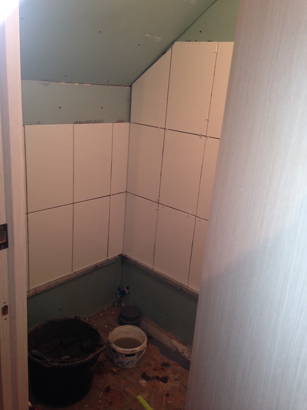

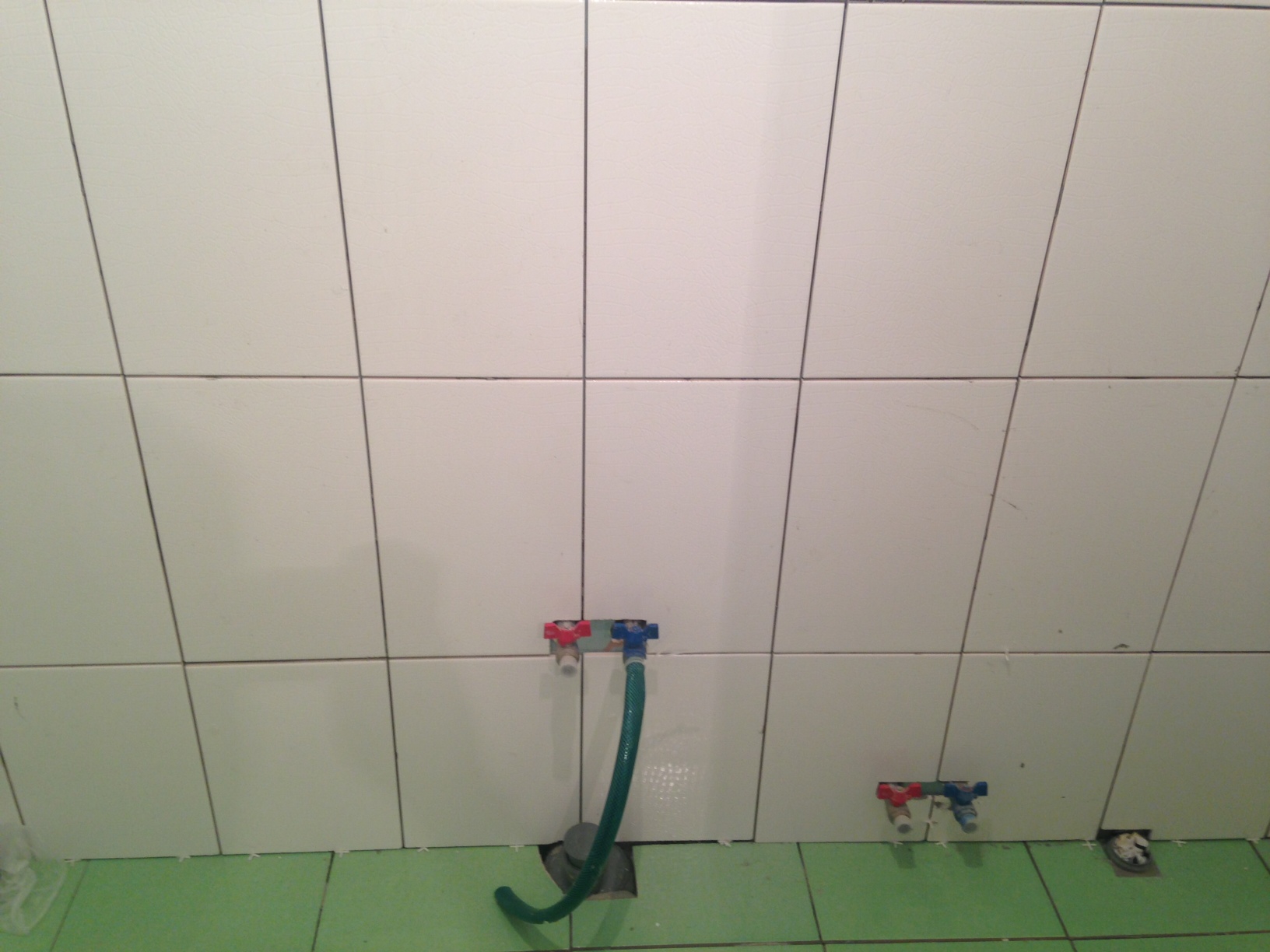

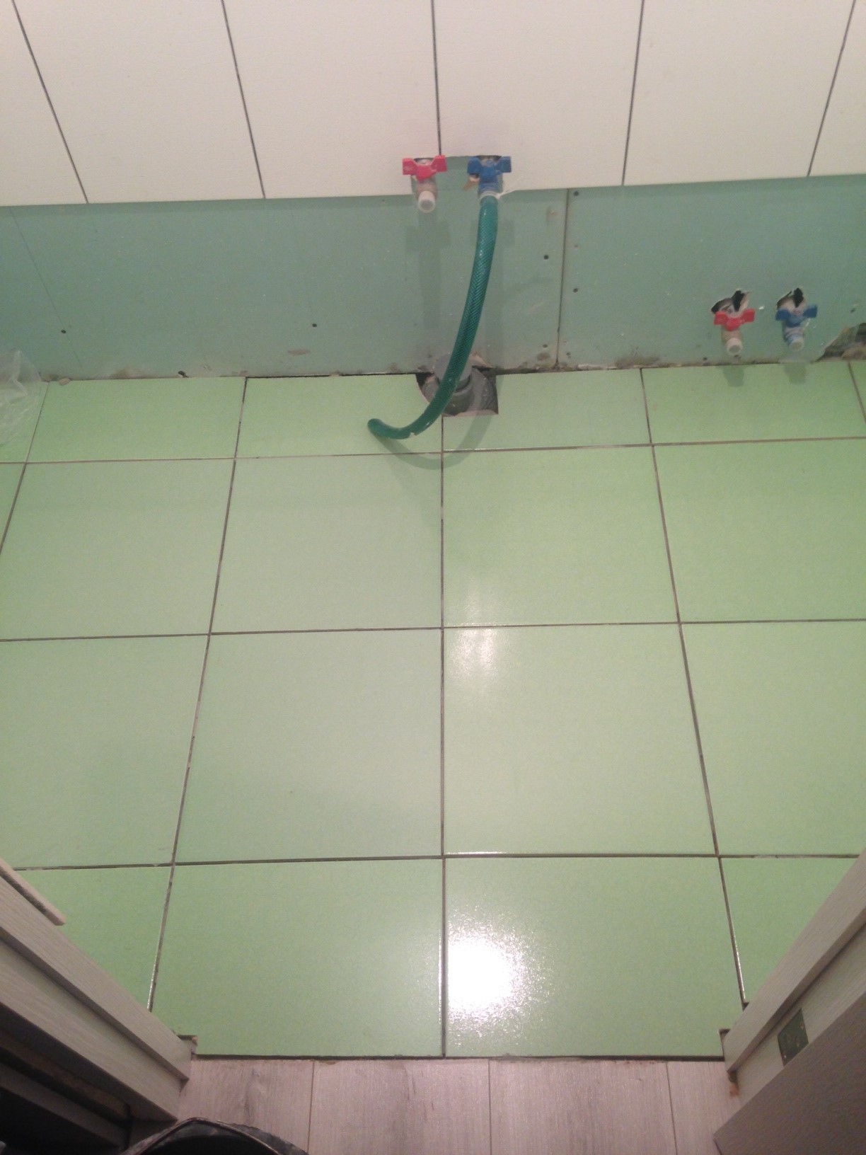

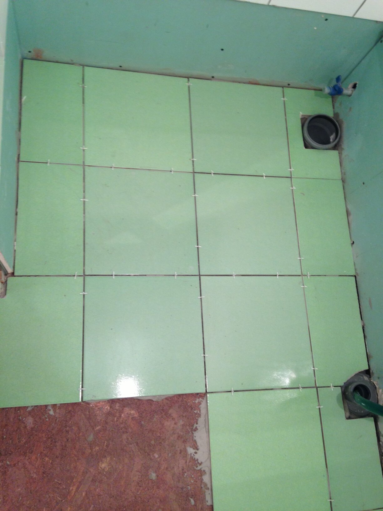

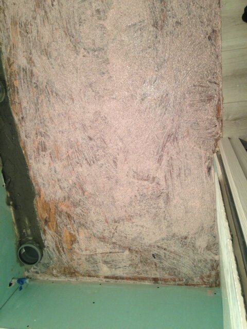

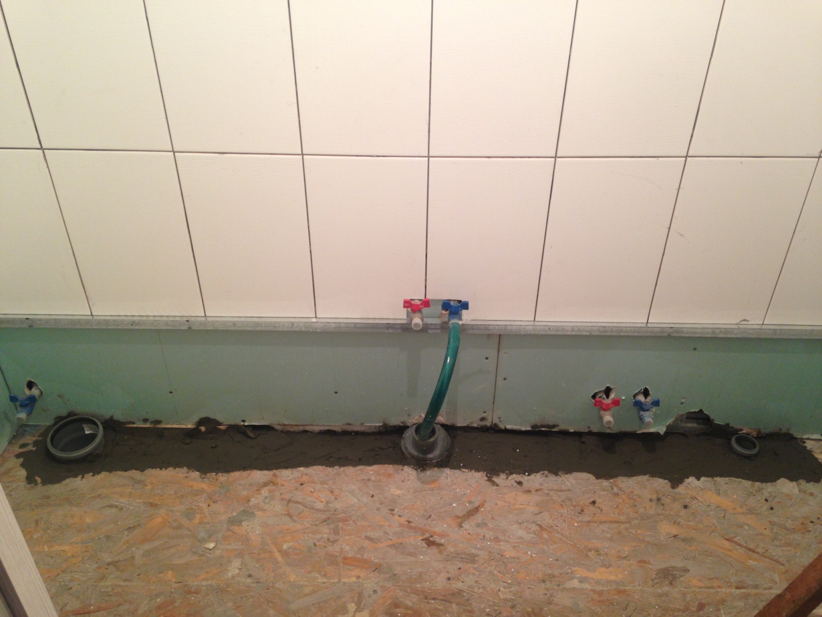

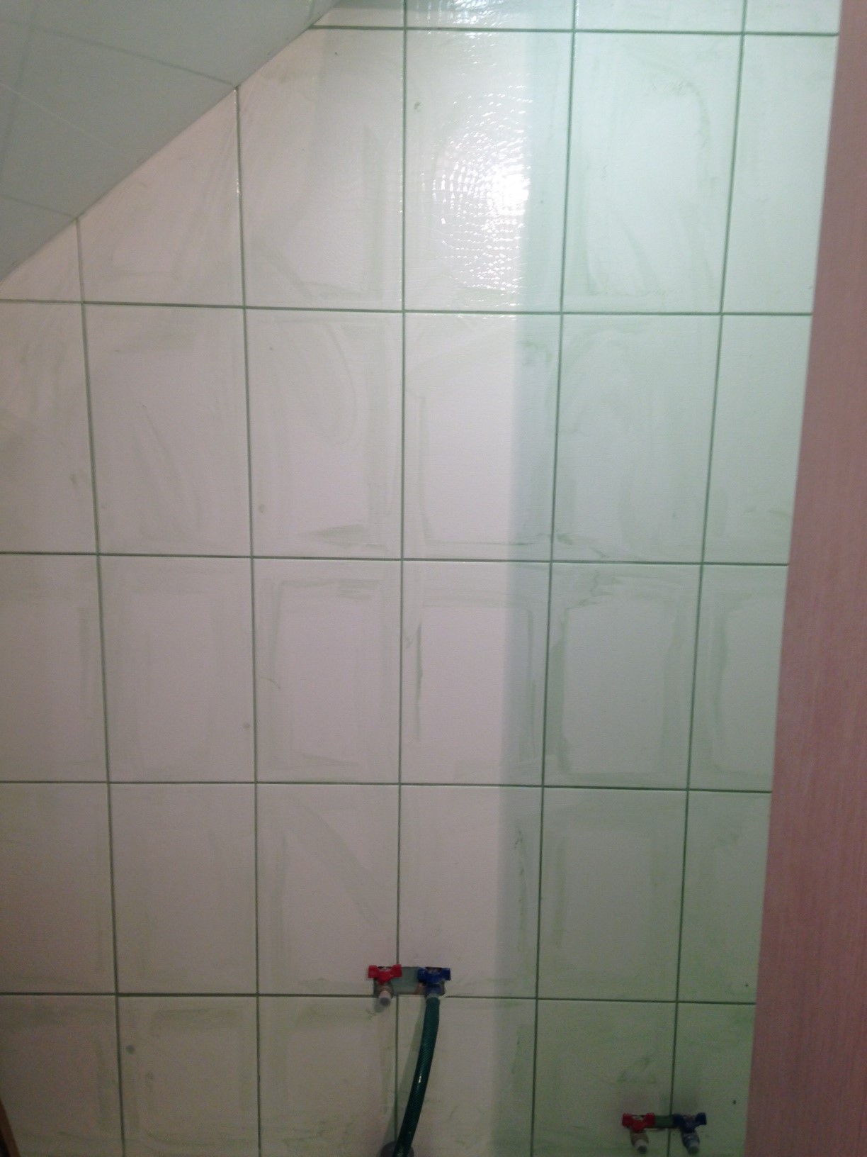

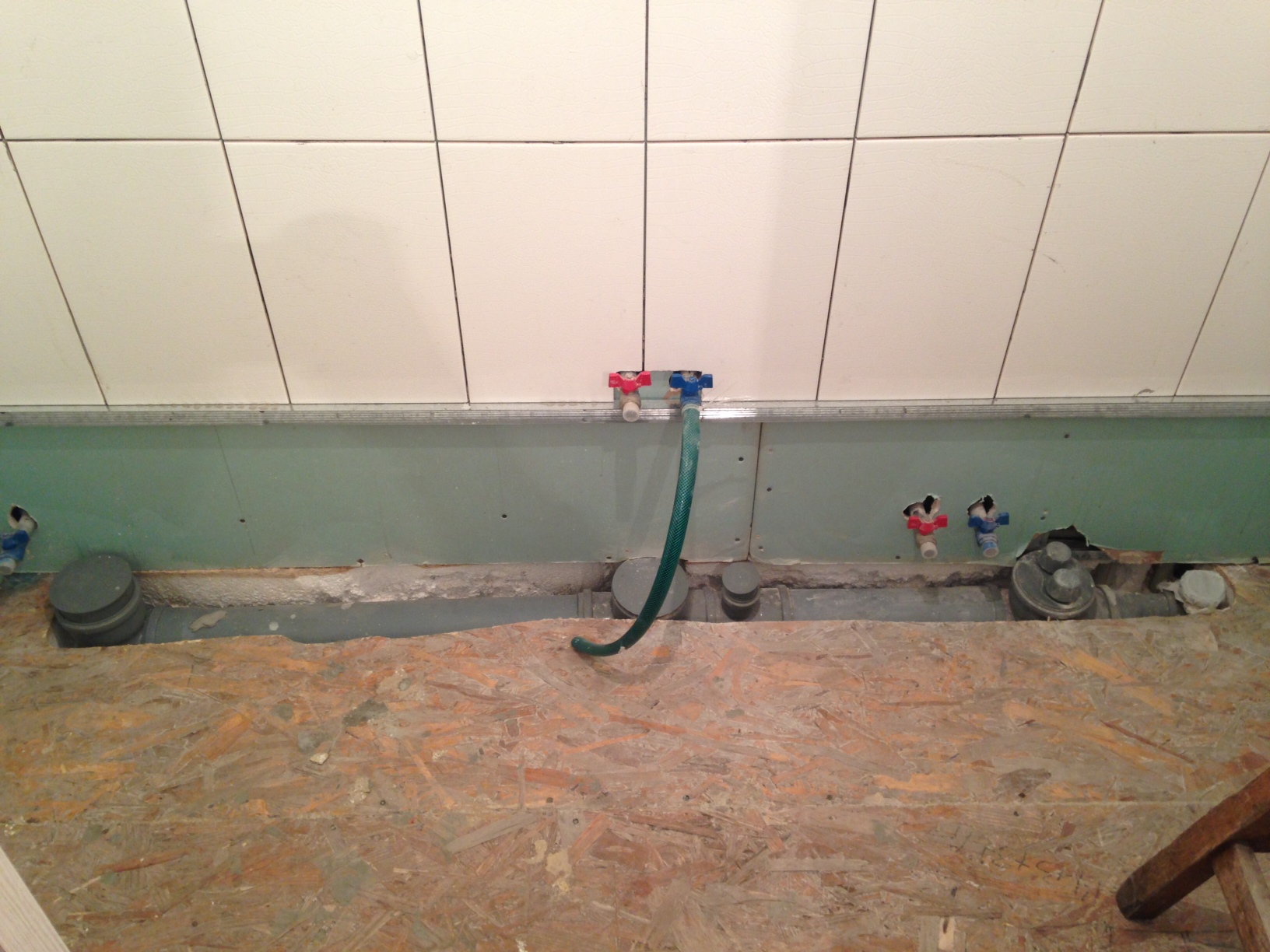

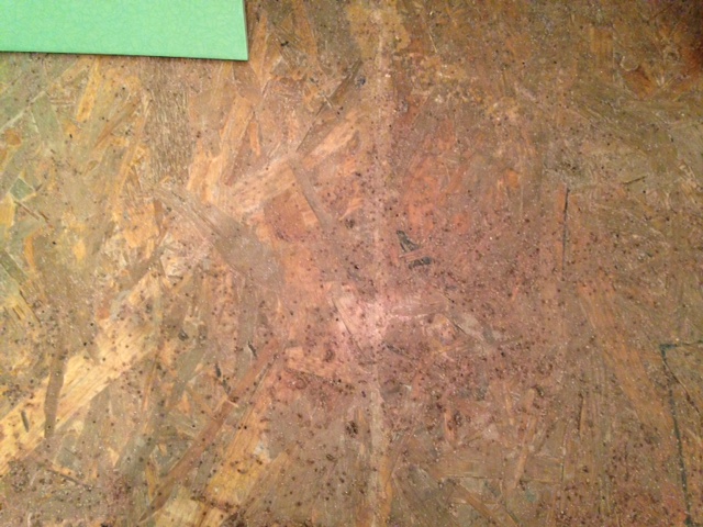

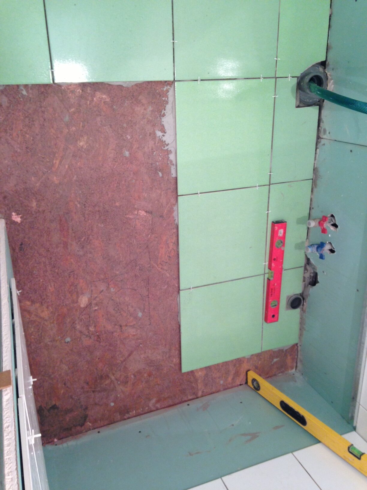

На днях решил переделать канализацию на втором этаже, перед тем как уложить плитку на пол, уж больно много лишнего в 2014 году слепили из того что было:
стало так :

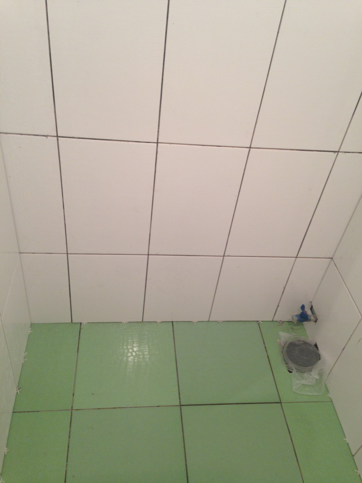

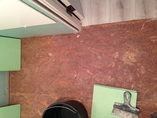

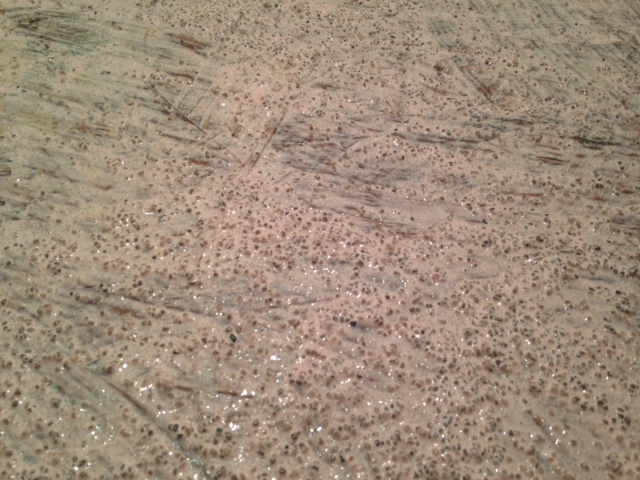

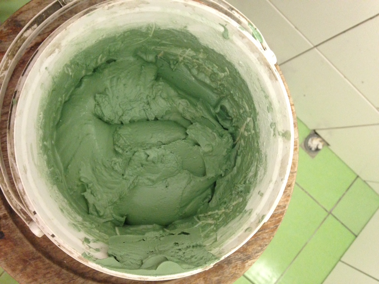

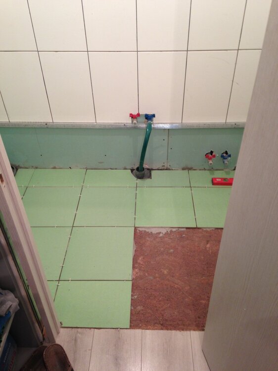

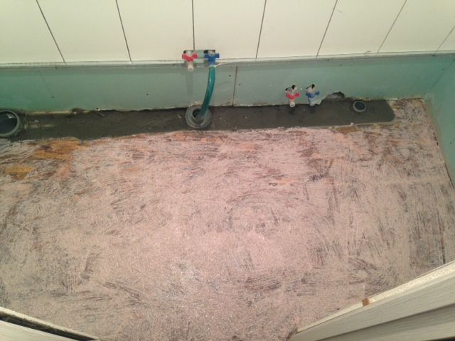

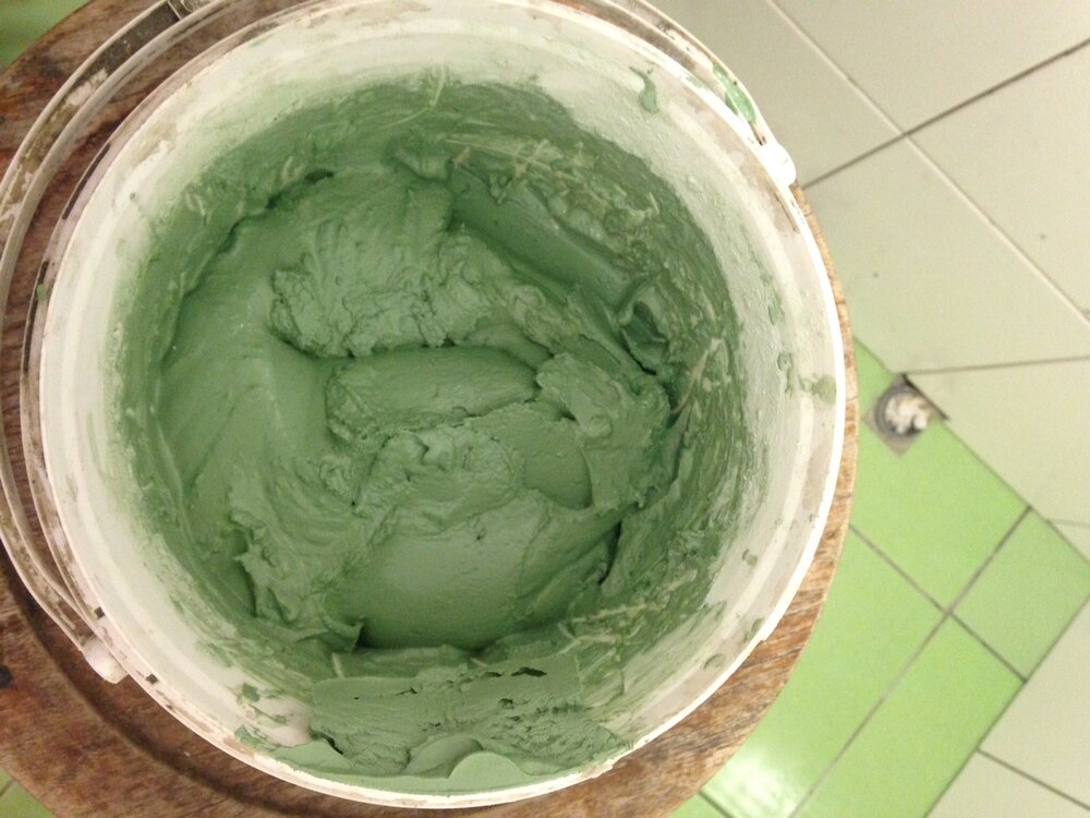

Для того, чтоб уложить плитку на пол, купил мастику, на вид - жидкость с песком, как высохло - даже и пару крошек не удалось отдереть. сегодня буду уже половую клеить плитку, завтра выложу фотки
это гидроизоляция или просто грунтовка? лучше бы конечно хорошо загидроизолировать под плитку.
Будет дешевая кабина, кроме как с мокрых ног, там воды не будет, да и полы все вровень, что делай, что не делай гидроизоляцию, в случае ЧП, все в воде будет и так :D

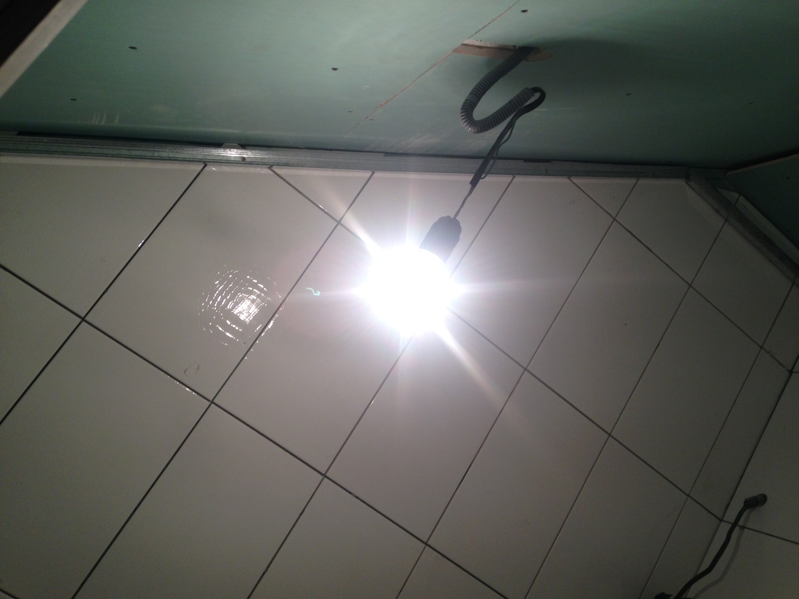

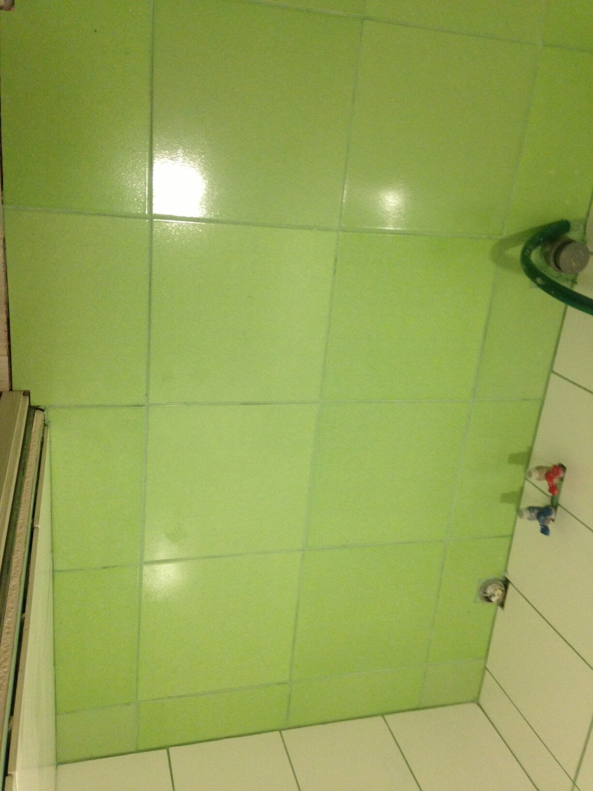

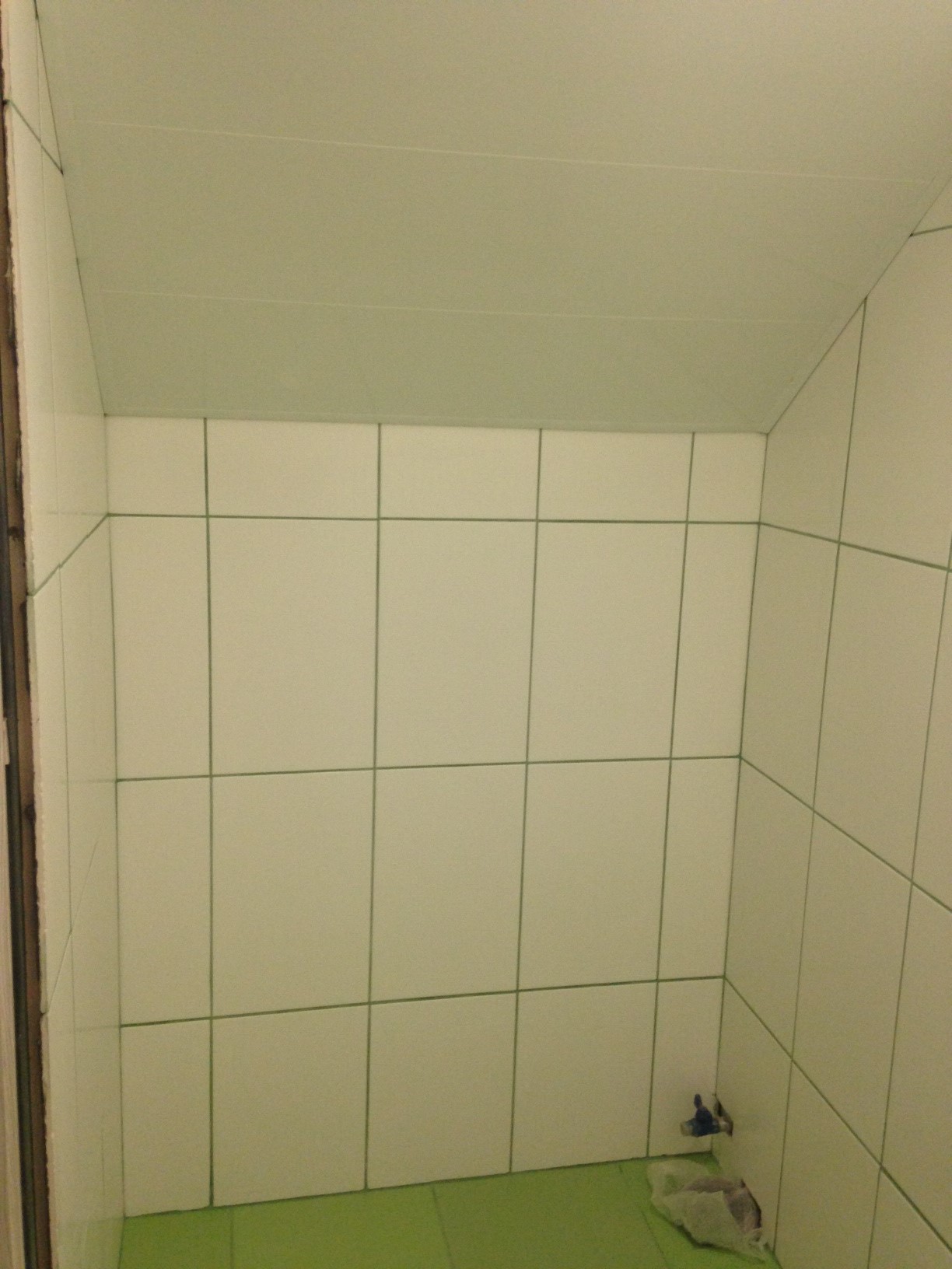

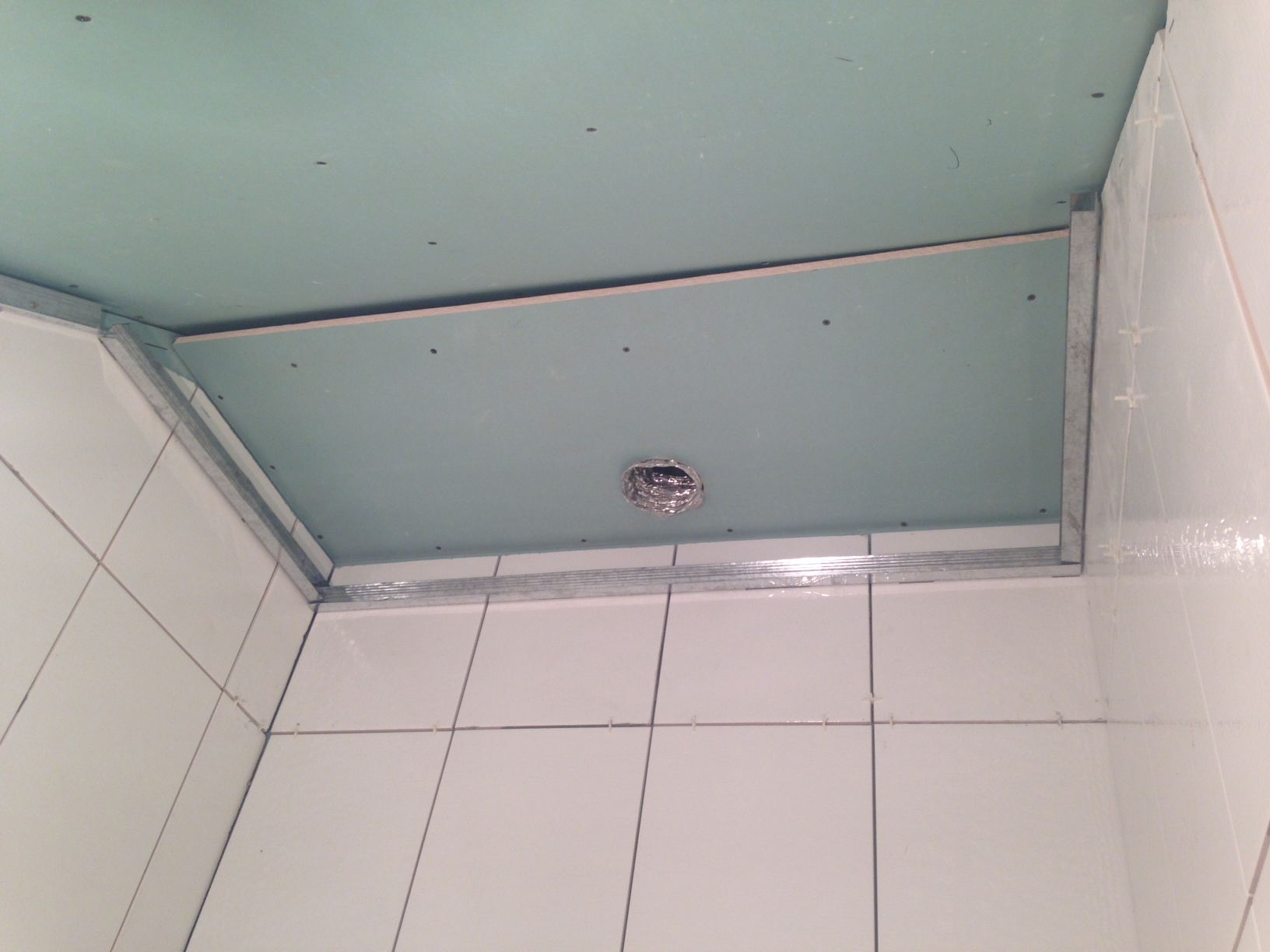

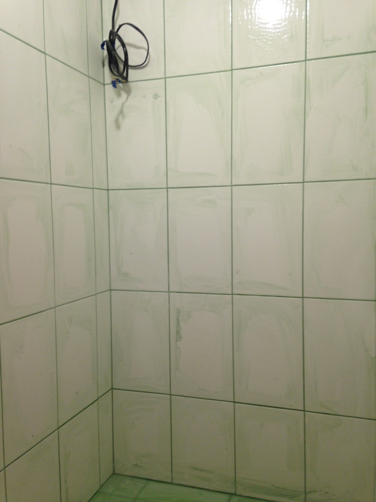

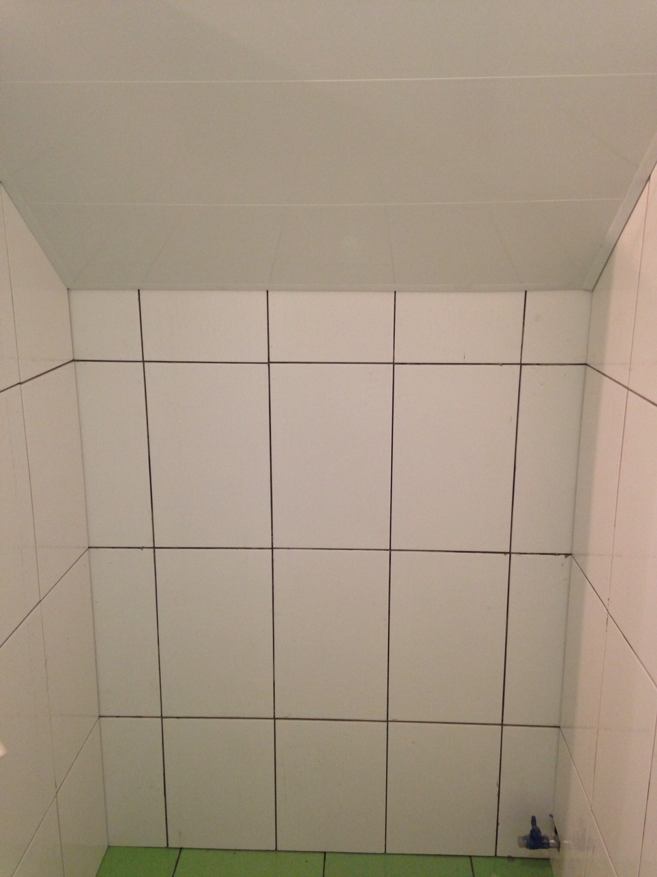

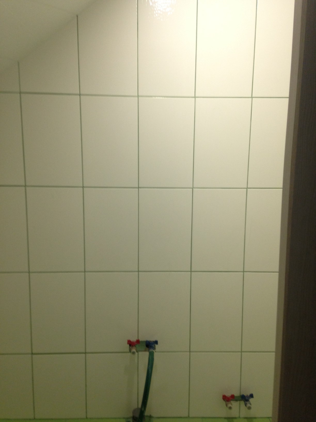

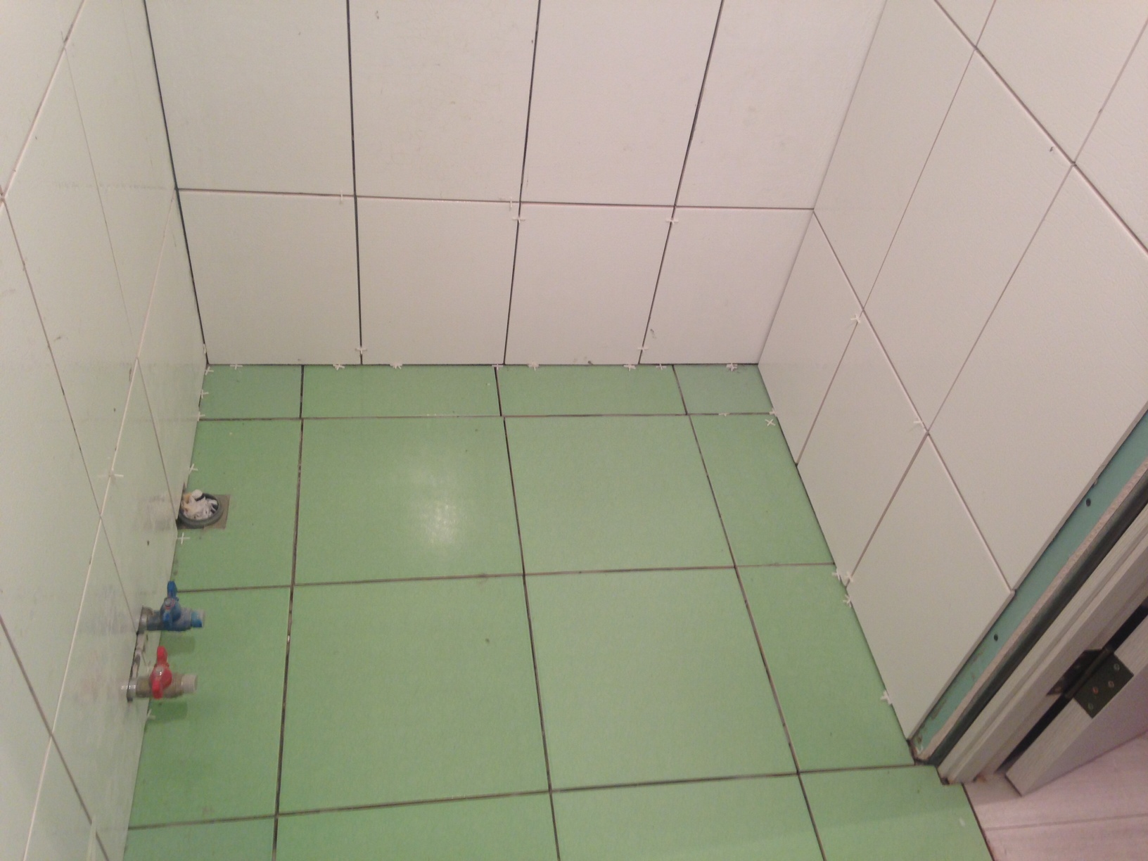

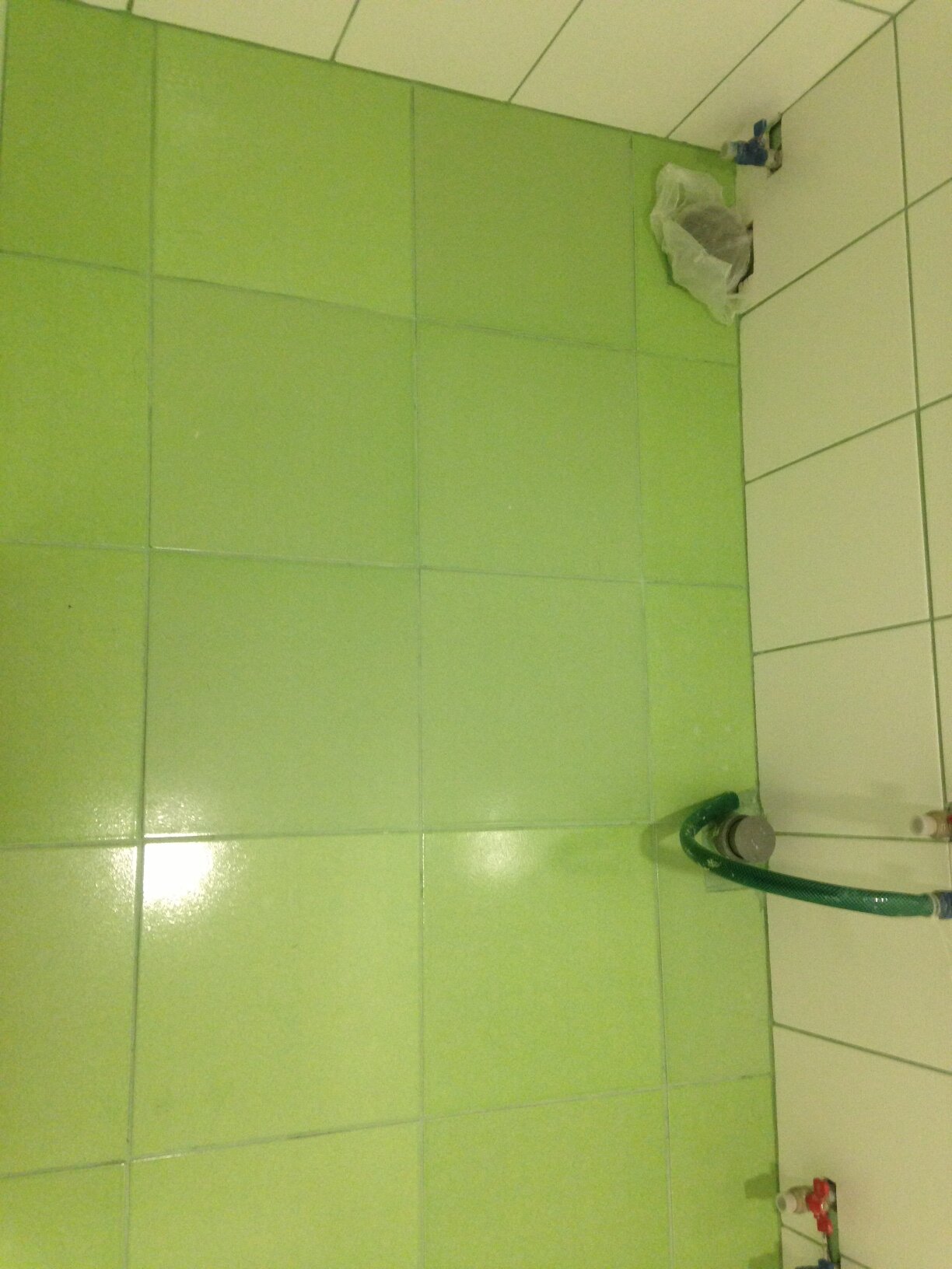

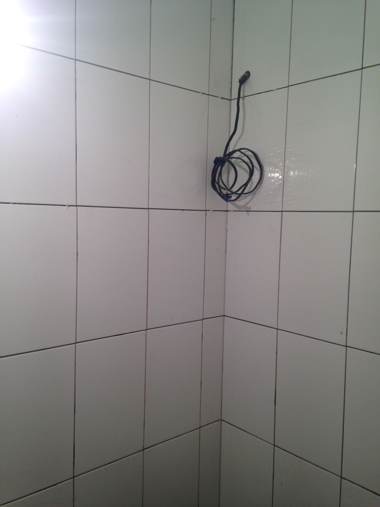

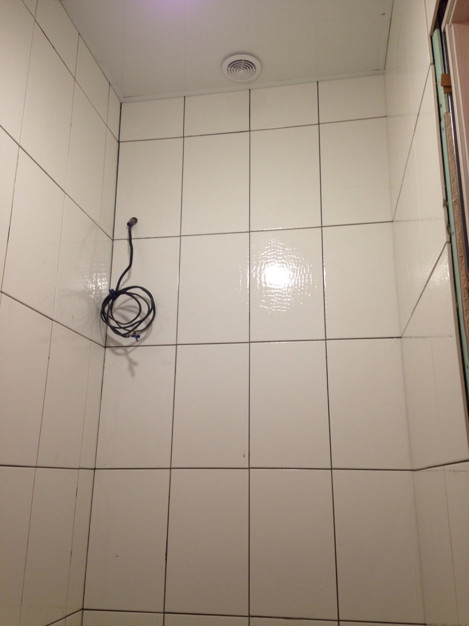

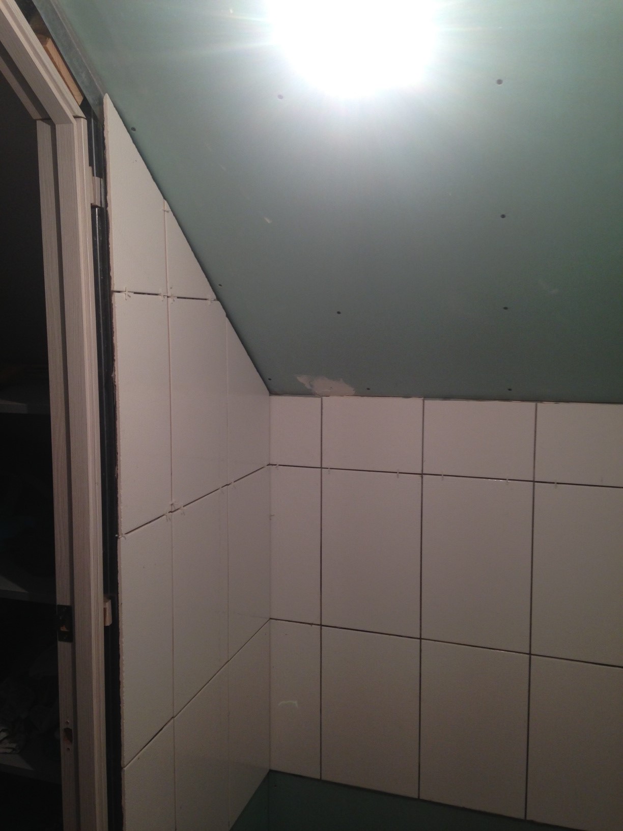

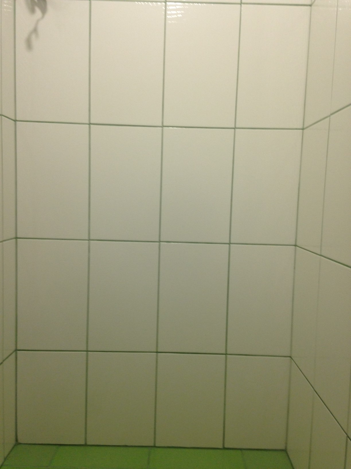

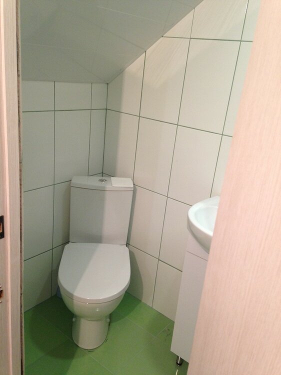

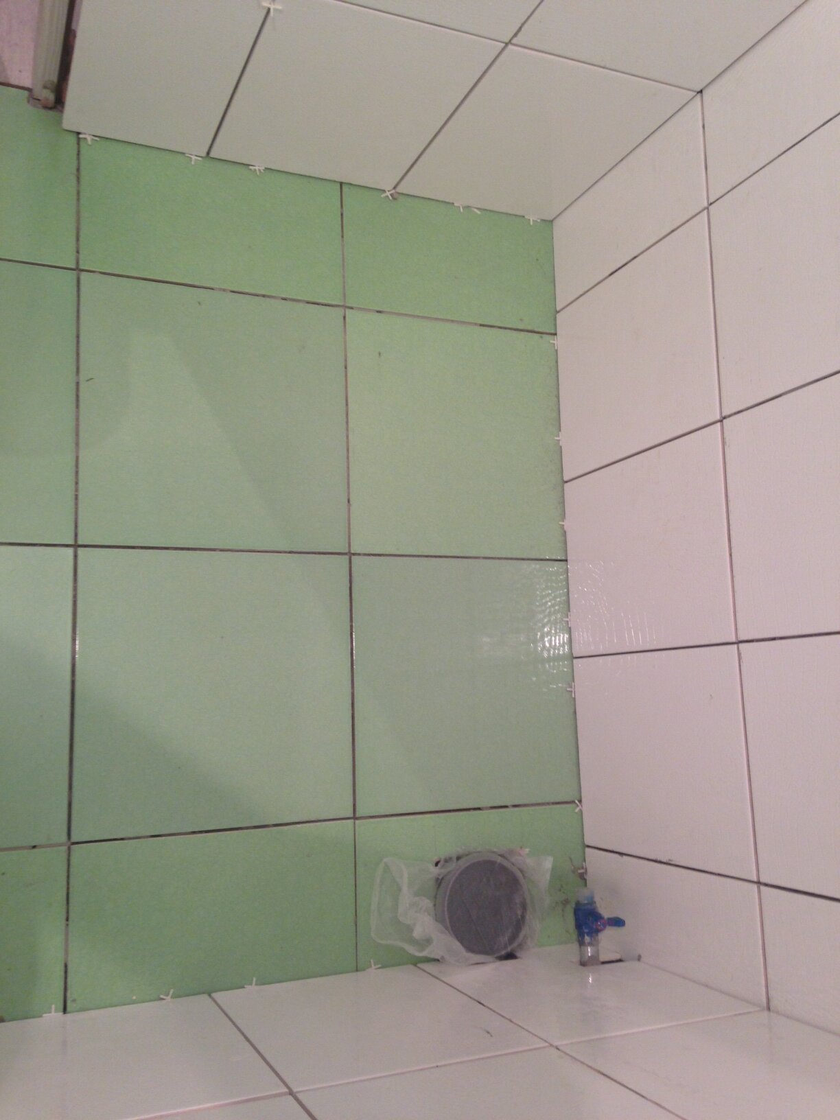

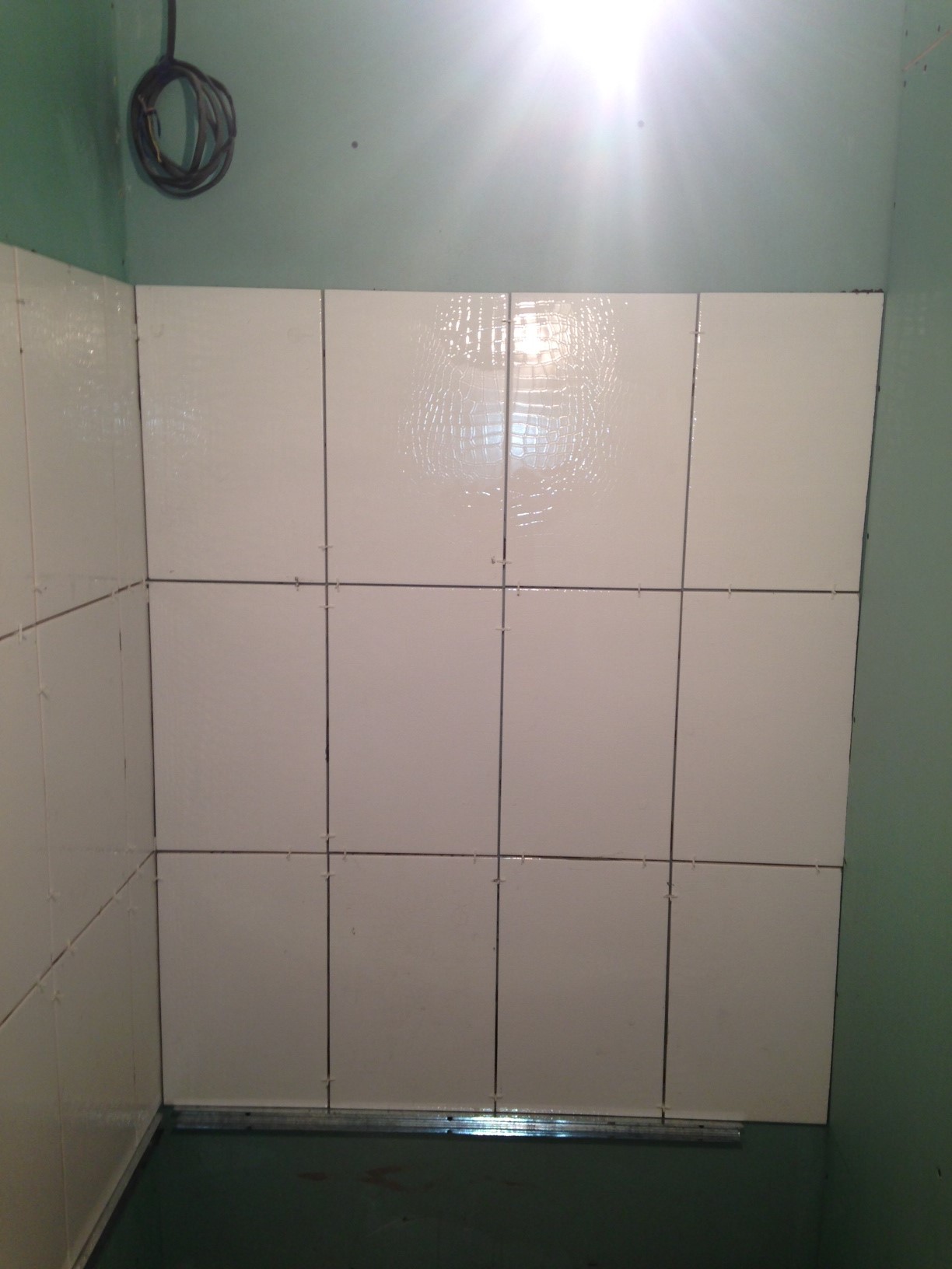

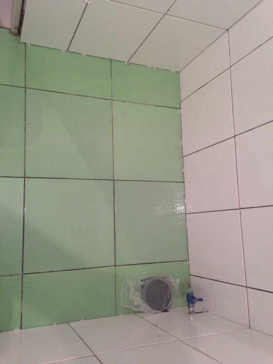

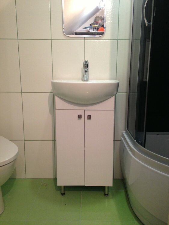

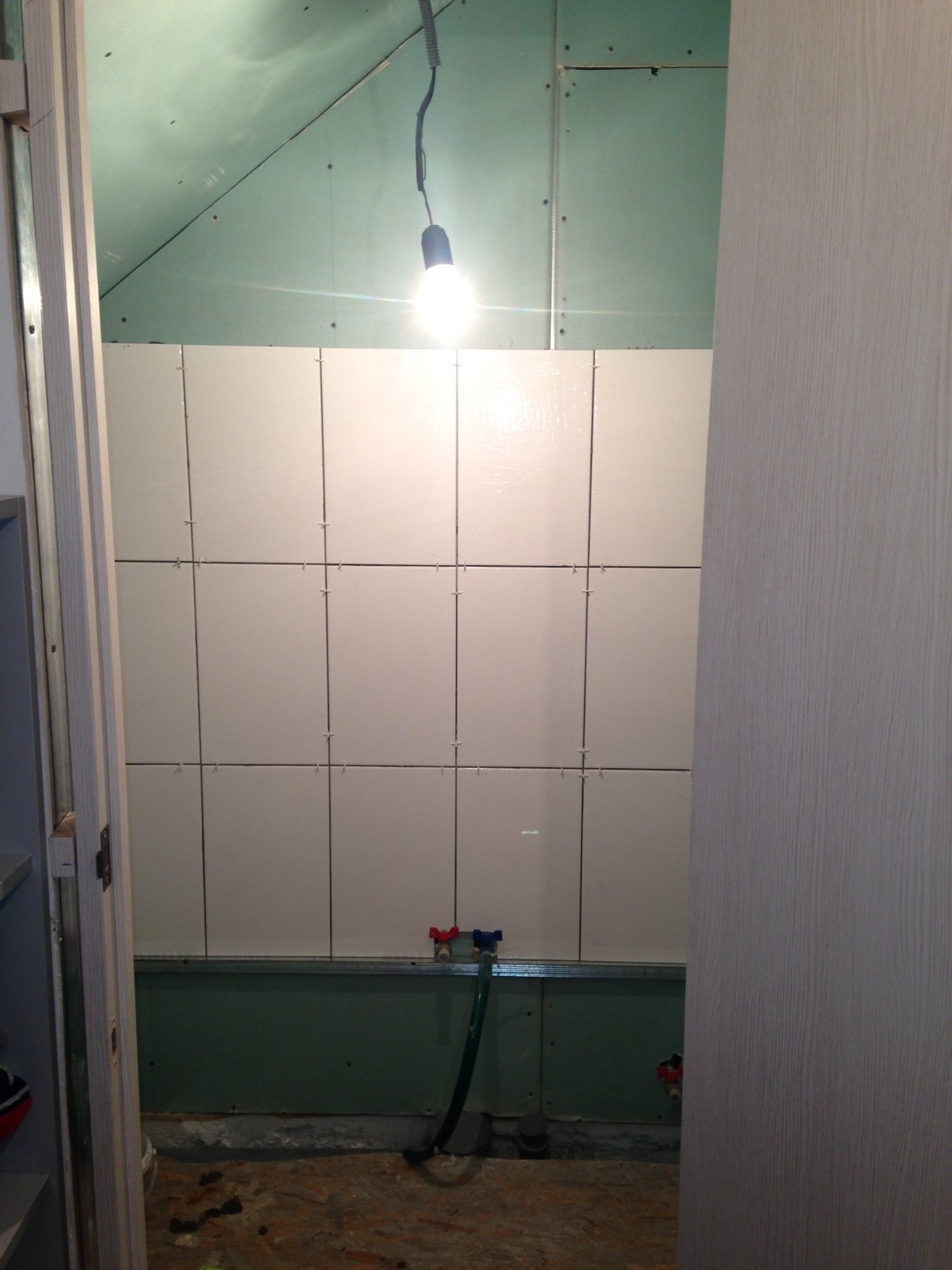

Уложил плитку на пол и на нижний ряд, выглядит не плохо, сегодня буду крепить каркас под потолок с вагонки...

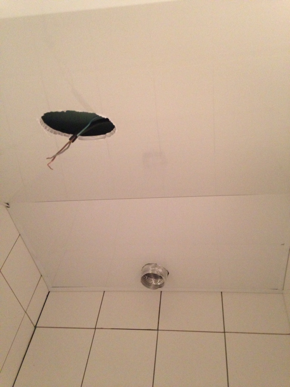

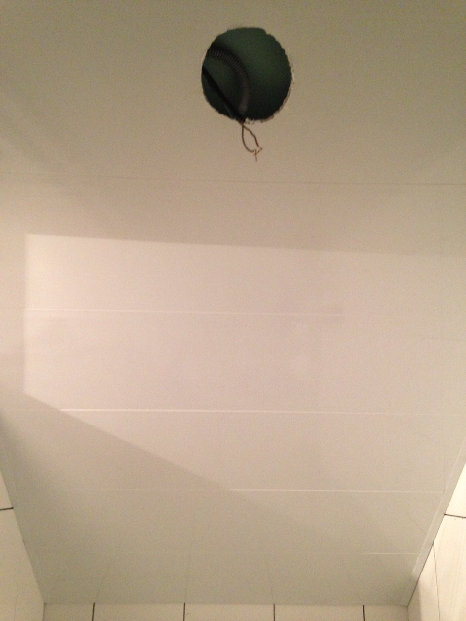

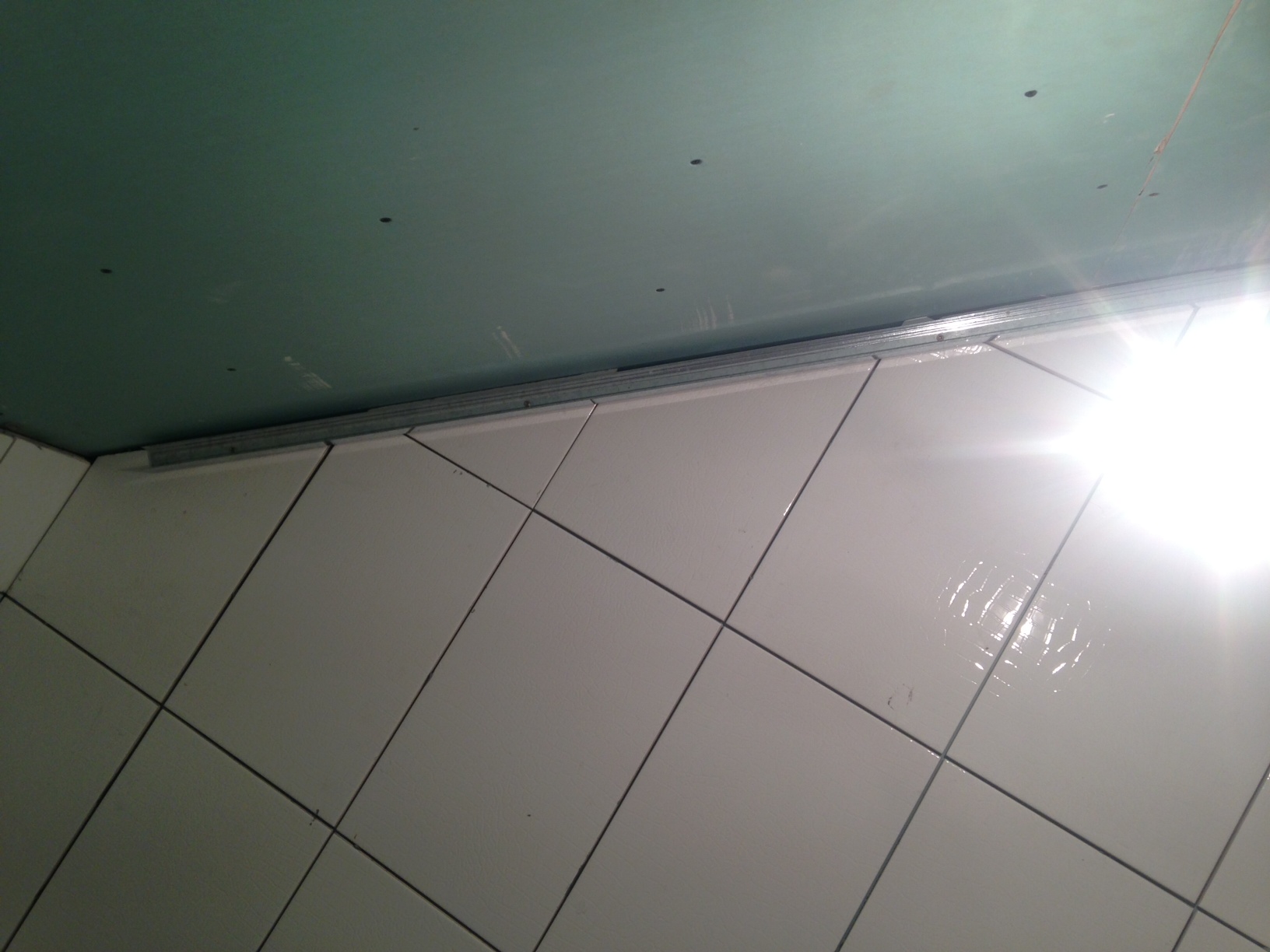

Сделал каркас с профилей, что остались еще с 2014 года.
Сегодня уже стартовые планки буду крепить к профилю, и возможно, даже саму вагонку успею

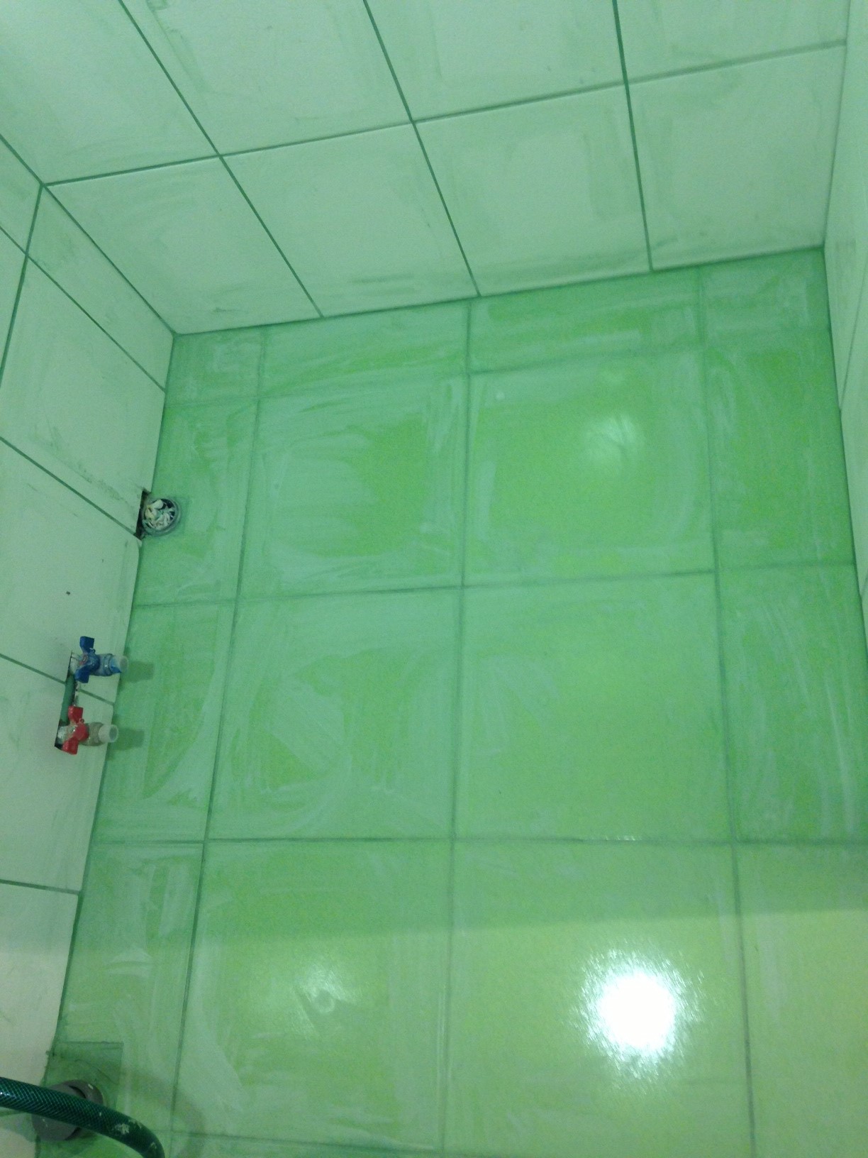

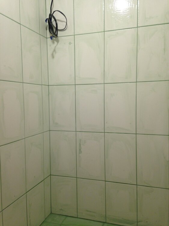

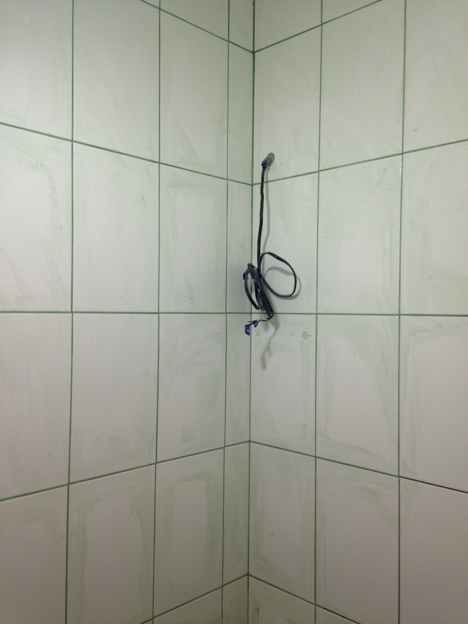

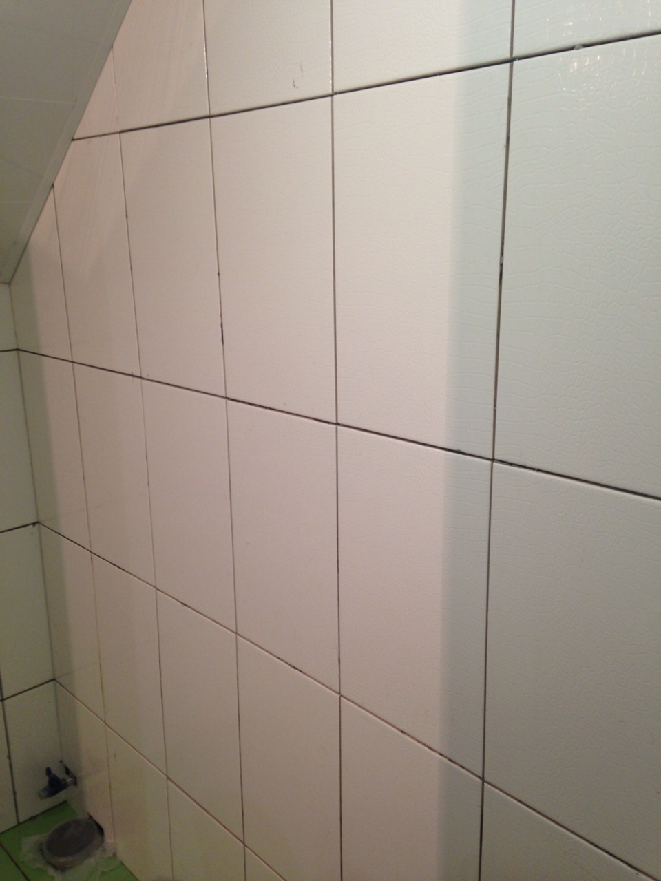

За выходные смог установить весь потолок и начать затирать швы, сегодня закончу, и уже завтра, буду монтировать сантехнику, что то камера на телефоне барахлит, швы между плитками ровные, не волнами :))))
