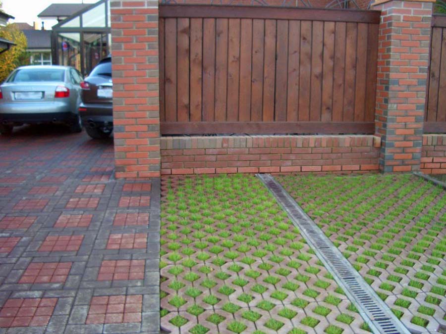

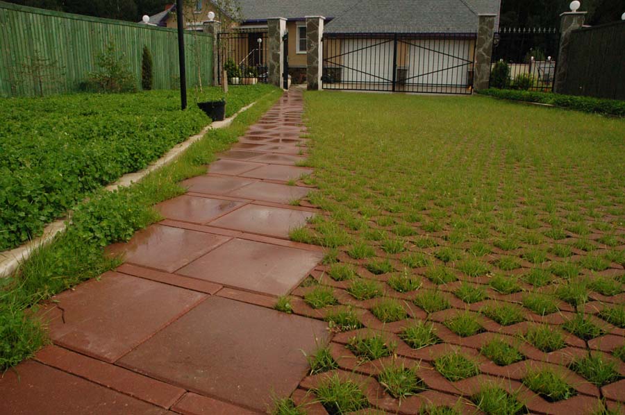

Летом планирую проложить во дворе "дорожки" для въезда автомобиля к гаражу. По ширине 2.0 - 2.5 метра не хочу полностью выкладывать... хочется между колеями зеленой травы.

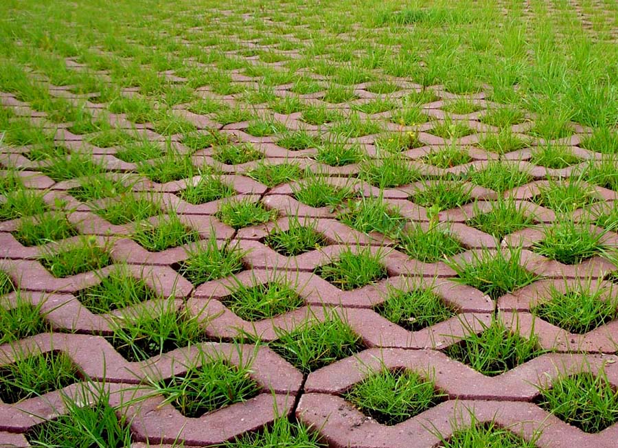

За границей видел интересное и простое решение, - плиты 60х60 см., в внутри прорези-квадраты. Через эти квадраты прорастает трава. Очень красиво получается и не страшно, если неопытный водитель съедет с колеи... все равно на бетоне.

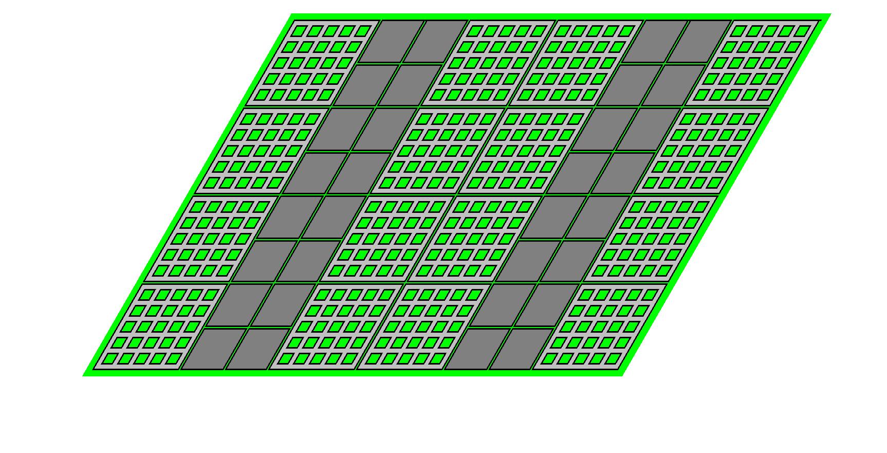

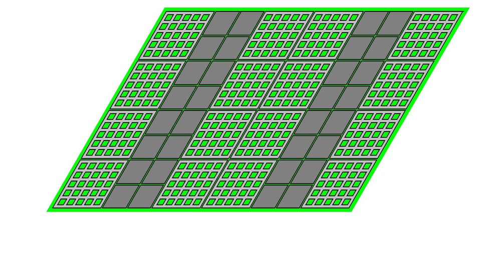

Для большей наглядности сделал элементарный чертеж-рисунок.
Может кто посоветует, как решить задумку... ?
Заранее благодарен за СОВЕТЫ !!!

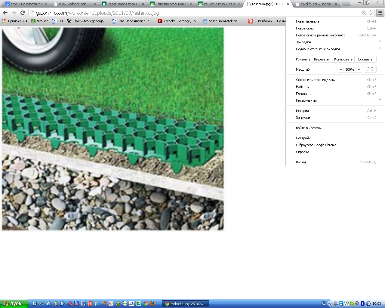

Все-таки нашел в просторах интернета ответ на свой вопрос, - может будет полезным:
" ...Наиболее часто пластиковая газонная решетка применяется для укрепления автостоянок, автомобильных парковок, городских участков озеленения, дорожек для пешеходов около дома и в саду, для спасательных и пожарных проездов, территорий вокруг спортивных сооружений, кемпингов и других земельных участков, имеющих травяное покрытие, которые используются для организации и проведения фестивалей и ярмарок.... "

Парковочна решітка (бетонна), як на фото, в м. Обухів Київської області - 110 грн./кв.м. сіра, 120 грн./кв.м. - в кольорі.
