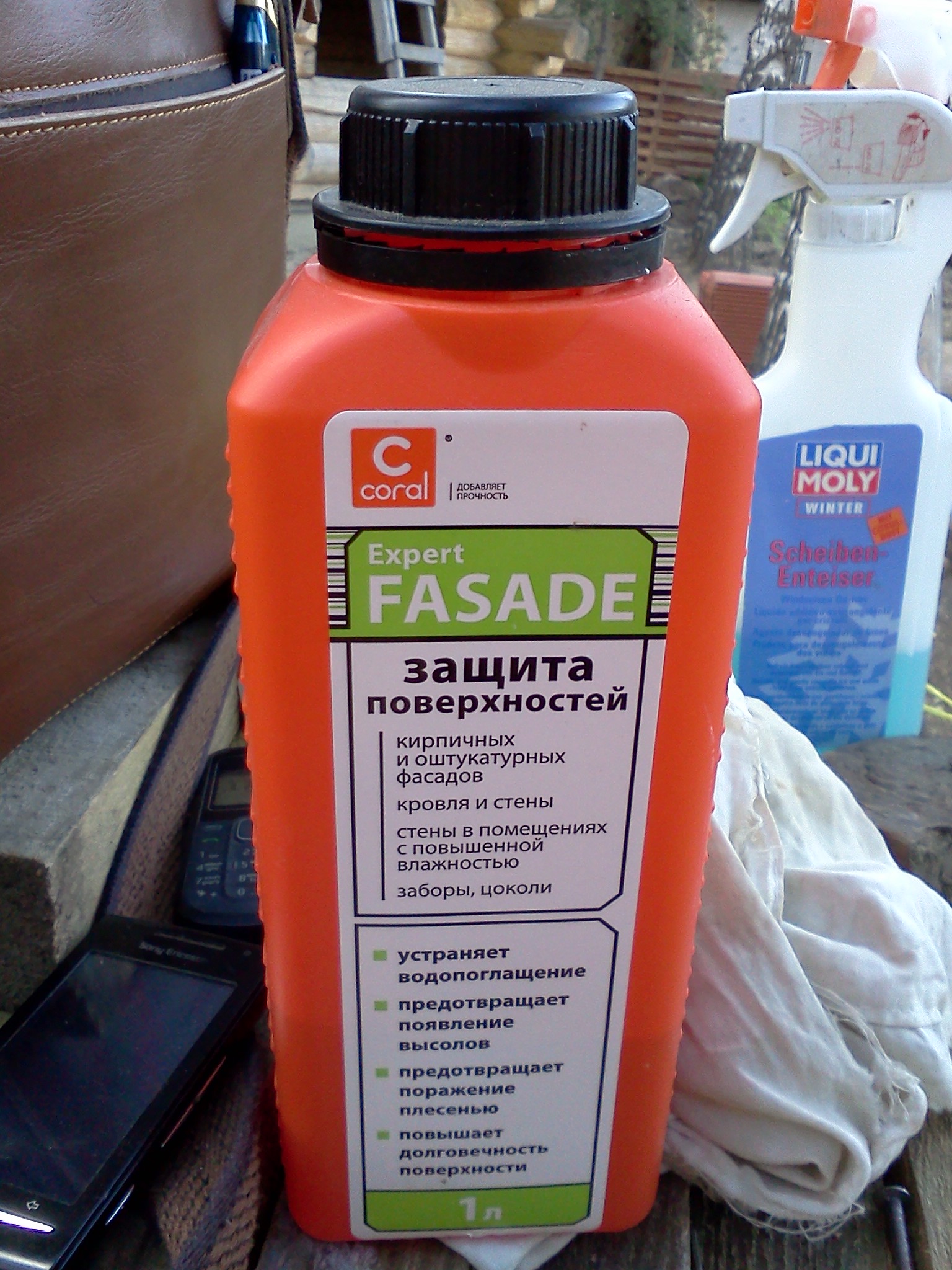

Такой штукой нужно обработать

После полного высыхания клея и камня - обязательно обработать гидрофобизатором вместе со швами и неплохо еще закрыть лаком. Песчанник очень капризный.
