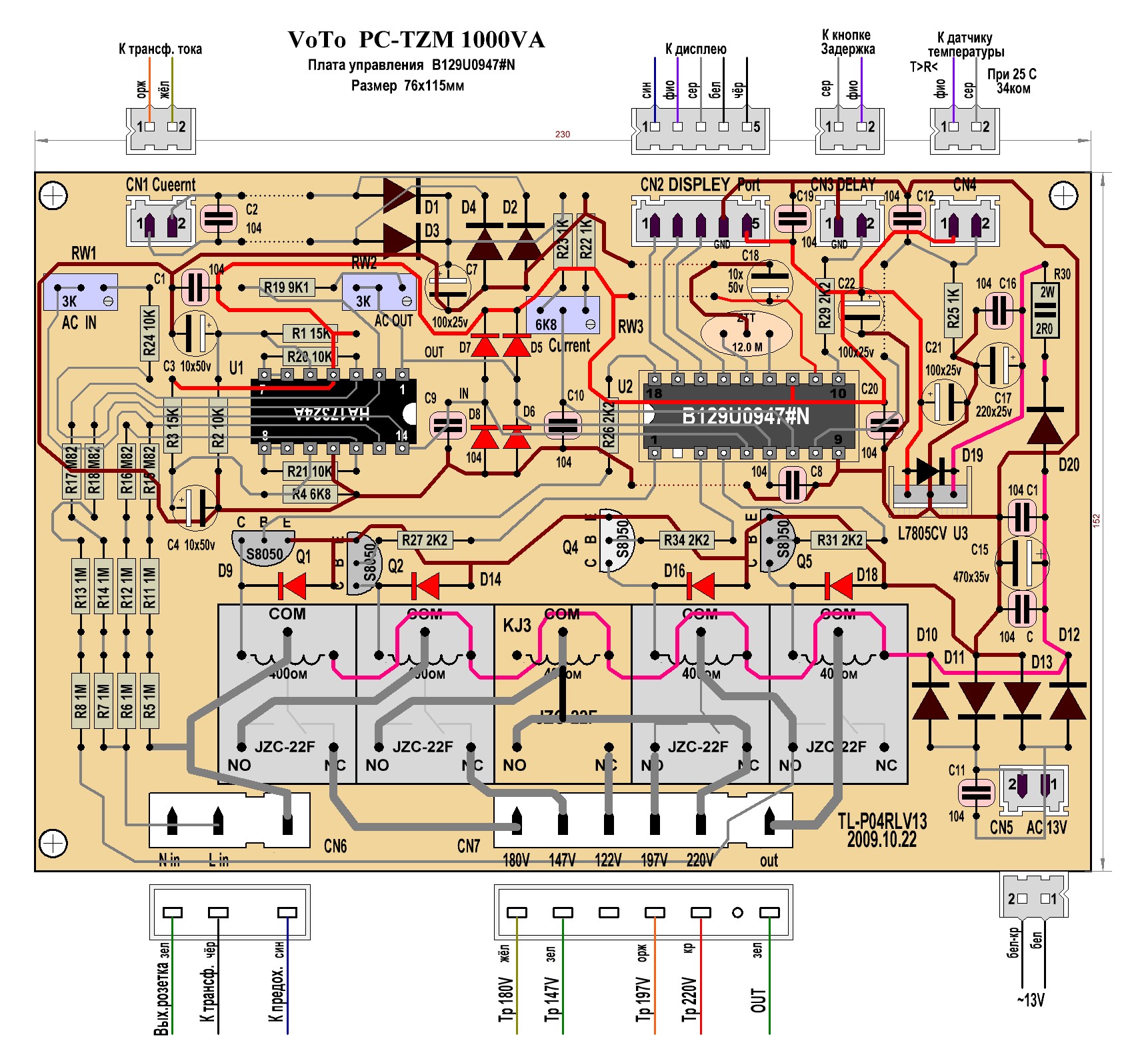

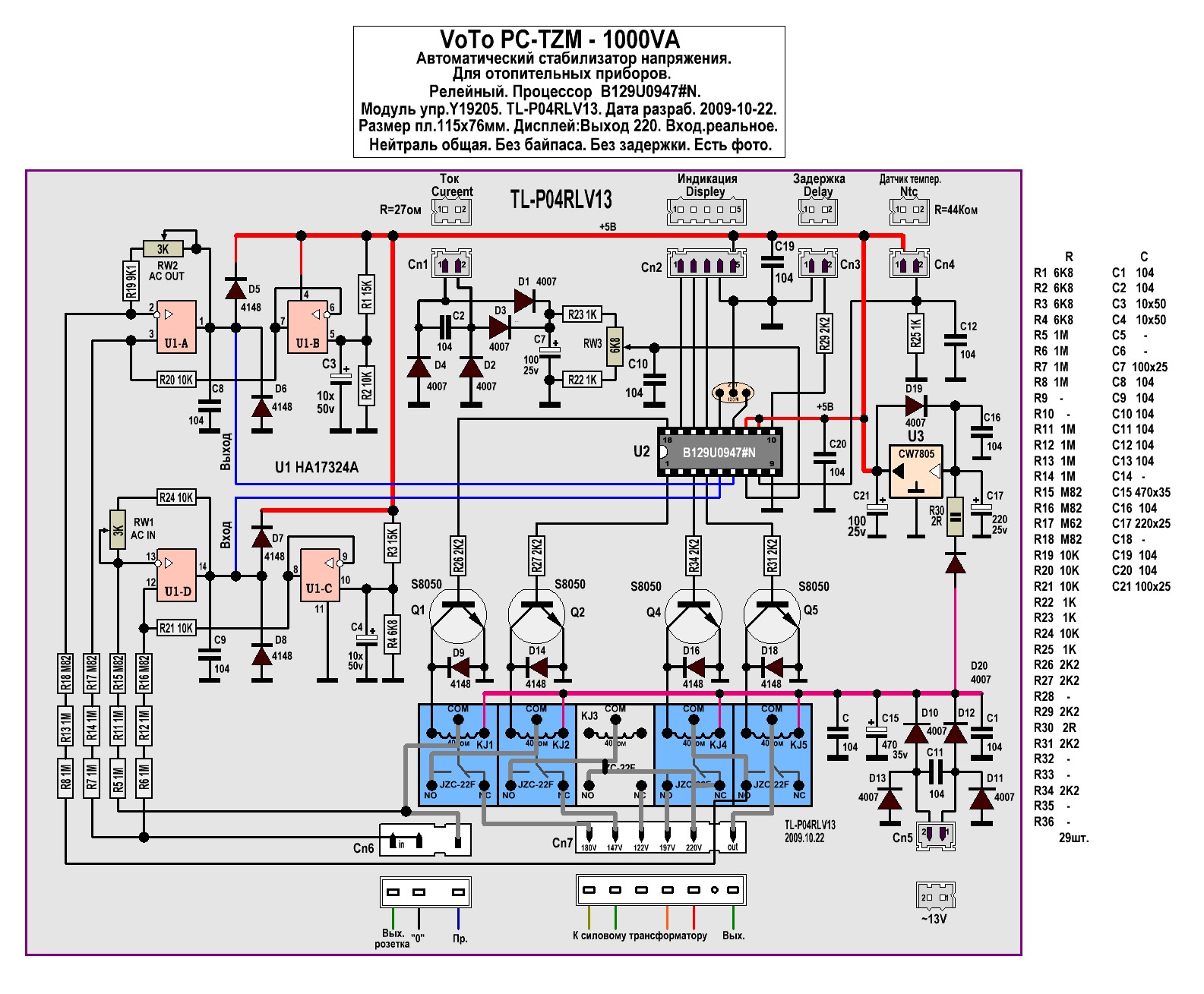

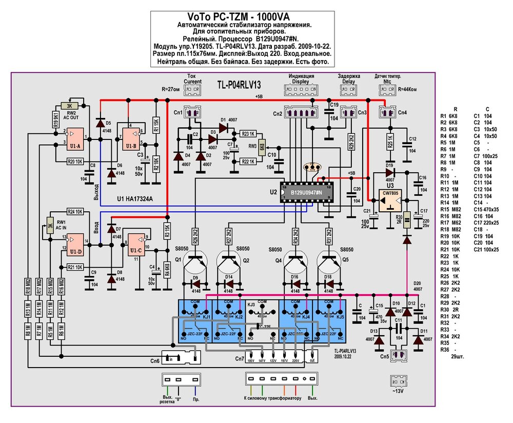

Здравствуйте уважаемые форумчане, имеется на руках релейный стабилизатор напряжения luxeon ldr-1500 va. На данный момент неисправен, надеюсь на вашу помощь, хотелось бы сделать своими руками. При включении уходил в защиту по повышеному напряжению, при этом на входе 226 а на выходе 251в. Вскрыл заменил 1 залипшее реле, подключил через латр. Теперь при понижении до 150 в начинает непрерывно щелкать 1 реле. Такой же эффект в районе 210 вольт входного начинается. Схему платы практически идентичную нашел в интернете, но пока не знаю куда копать.
Проверь єлектролиты по питанию
Спасибо за ответ, да проверил почти сразу, вроде бы все нормально. В середине этого диапазона 155-210 в ведет себя нормально, за краями стробоскопическое срабатывание реле 1 и 5
Это хуже всего.Было такое несколько раз.Причем системности данный глюк не поддается
Один раз какая то керамика текла.Один раз полуубитый диод был.
Причем во всех случаях ВСЕ микрухи были рабочие (проверка на стендовой плате)
