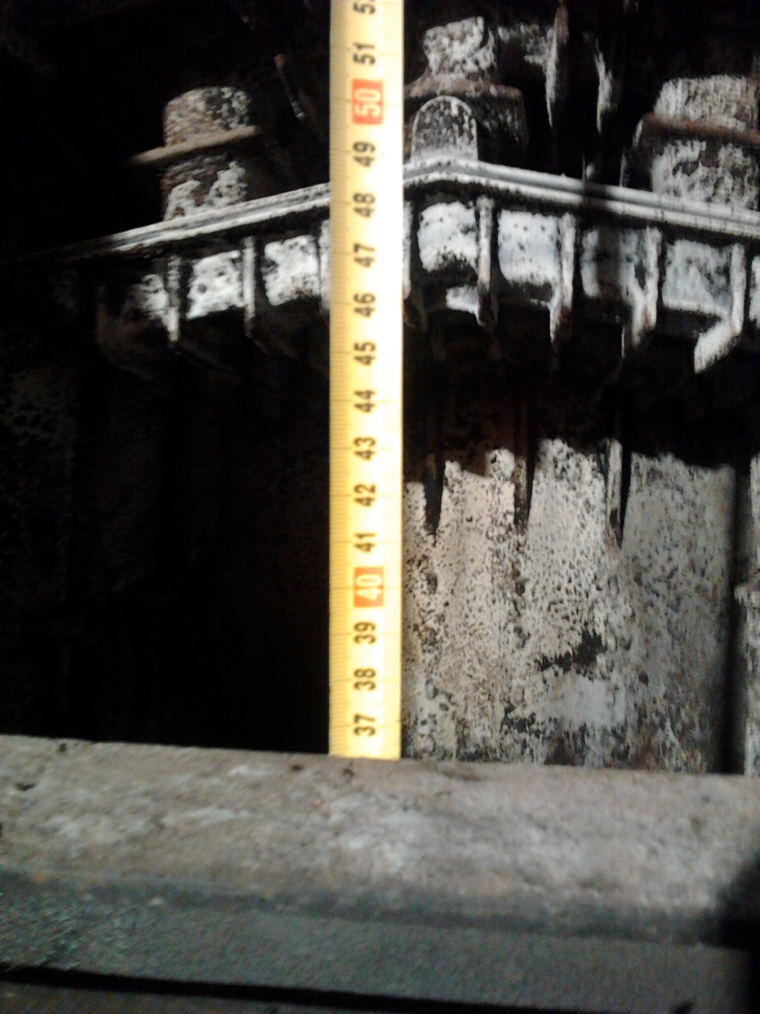

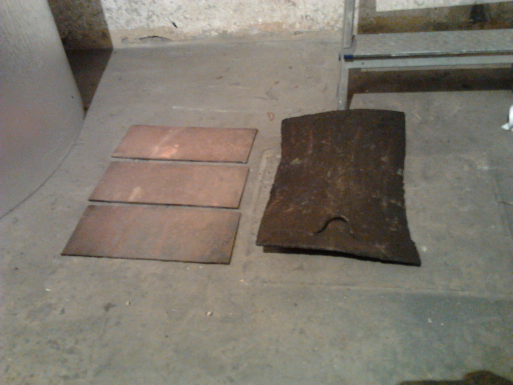

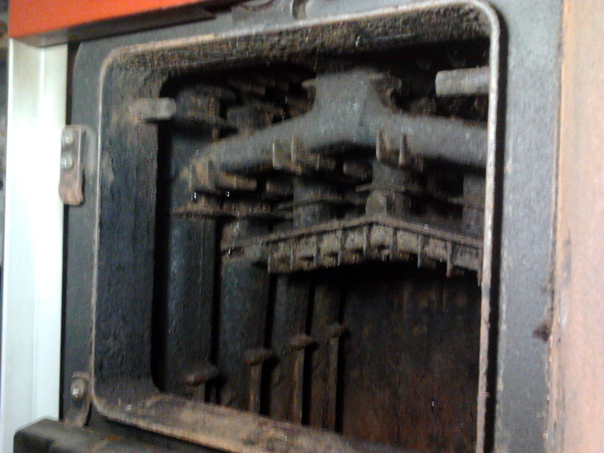

Вот для ястности фото теплообменников.Пару фото старых,но смысл не теряется.Там где с белым налётом на теплообменнике,это после топки антрацитом.Где теплообменник тёмный но также чистый как и на фото с белым налётом,это АС был перемемешан с пылью от углей Д.Сегодня клацнул фото после топки курным углём.Это звиздец!Весь теплообменник забит чёрных пухом и перья на теплообменнике стали практически круглыми от нарости.Так же выкладываю фото двух листов котороми накрываю уголь при розжиге с верху.С левой стороны лист из трёх частей и его я ложу на выступающие бортики на боковых стенках(эти бортики видны на фото).С этим листом из трёх частей я сжигал антрацит в течении недели и после того как вытащил эти листы,я их просто наклонил и пыль ссыпал в ведро.Рядом с левой стороны лежит цельный лист и он был покрыт толстым налётом сажи.Я её сошкрёб кочергой,просто не готовился к фотосессии).Знал бы оставил как есть.Вобщем этот лист после одной протопки.Думаю там уже коментирывать нечего и для многих станет ястно в чём отличия антрацитовых от длиннопламенных и курных углей.Кстати курной уголь был загружен в объёме 50кг.Он успел нагреть ТА на куб до 70° и погореть ещё 12-14ч.При загрузке анирацита в объёме 50кг,яб и ТА так же нагрел и уголь бы ещё горел часов 30-ть минимум.ТА доустановил только в этом сезоне и фото прикладываю.

Извеняюсь за перевёрнутые фото теплообменников,не знаю как с мобилки их крутить.
Вот фото теплообменников
Здравствуйте Олег, спасибо за фотографии, действительно достаточно чистый теплообменник на первых двух фото, хорошо горит. Как говорится смесь хорошего топлива и грамотная обвязка дает хороший результат! А по какому принципу у Вас работает контроллер с вентилятором? Перегревы Системы не бывают?

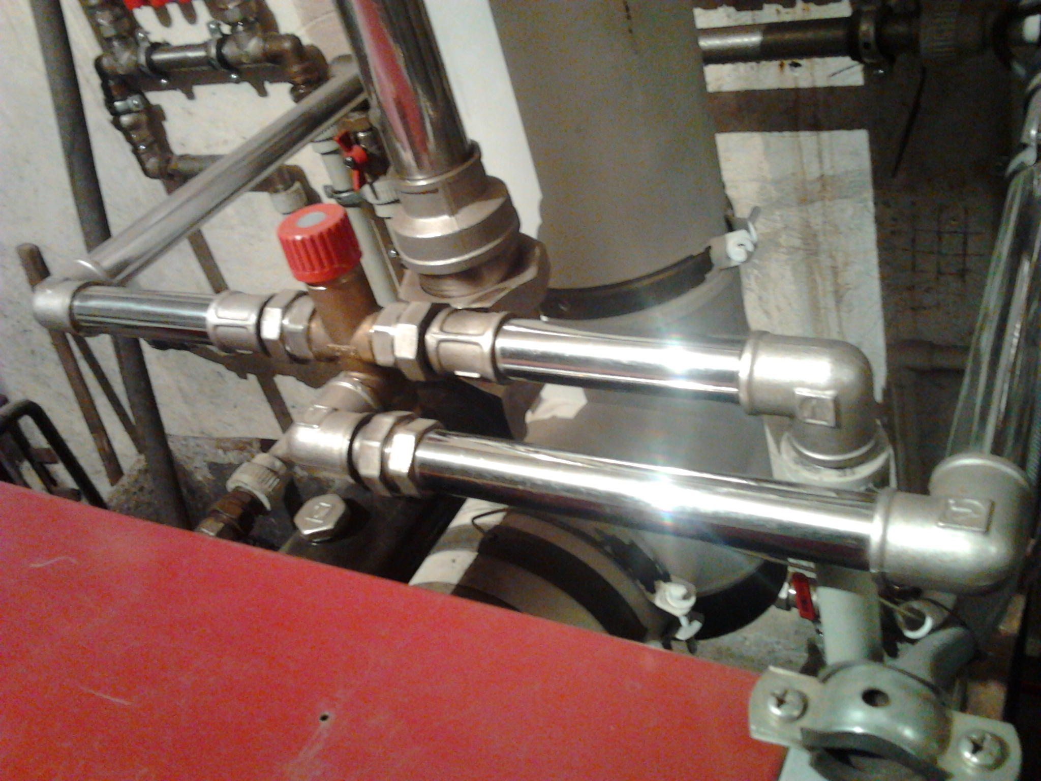

Доброе утро!Контроллер работает в старт/стопе,он чётко контроллирует t° и даёт возможность в паре с вентелятором розжигать уголь с верху,что даёт чистый бездымный запуск котла и полноценное сгорание угля.Меньше спаяк при сжигании семички.Перегревов не разу небыло,даже без ТА.Сейчас с ТА выскочила проблемка.Когда котёл рабртал на 80° при отключении эл.энергии ладдомат не успевал продавливать ЕЦ,колёл заваливал за сотню и србатывал клапан аварийного охлаждения.Я поменял в ладдомате термопатрон с72° на 63° и стал гонять котёл на 70°,теперь ЕЦ успевает продавливать ладдомат.Вот клапан охлаждения.
