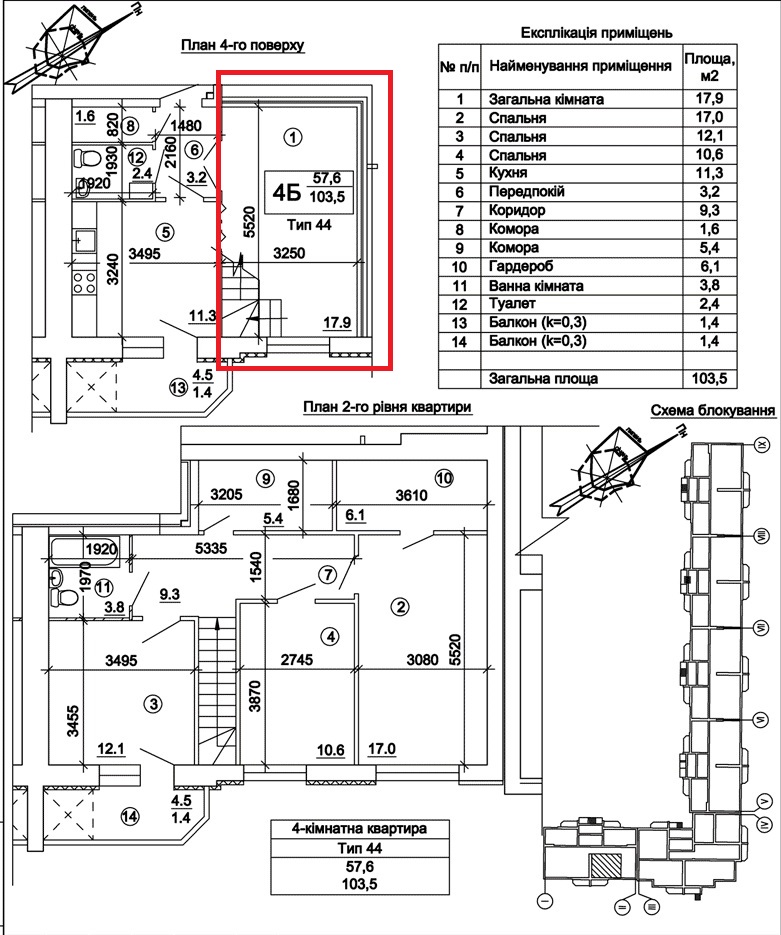

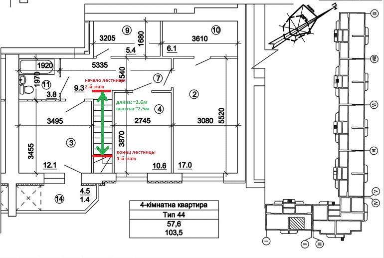

alexvnets Опубліковано: 17 березня 2014 Автор Поділитись Опубліковано: 17 березня 2014 Итак, - плита перекрытия: не уверен на счёт длины, но вроде она 9м, поэтому: ПК-90-12-8 (то есть нагрузка 800кг на м2) - как видно на прикреплённой картинке - лестница будет упираться не в центр плиты, а метр от несущей стены. - длина лестницы: 2.6м, ширина: 0.8м, высота: 2.5м Со слов моего мастера (хотя он не спец в этом, а просто разноробочий, но опытный) - выдержит легко, можно не переживать... Но хочется убедиться Посилання на коментар Поділитися на інших сайтах More sharing options...

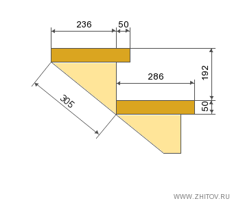

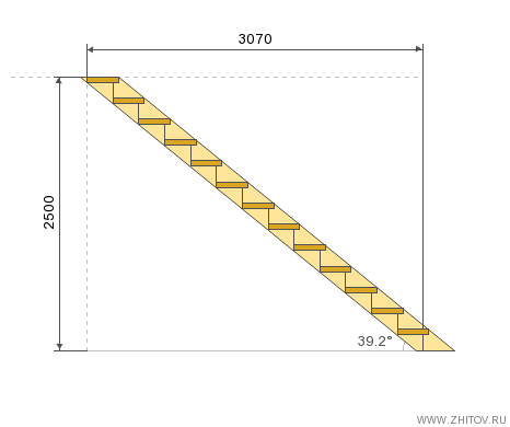

alexvnets Опубліковано: 17 березня 2014 Автор Поділитись Опубліковано: 17 березня 2014 Что-то я не слабо натупашил... длина лестницы: 3.07м Итак: V = 3,07 х 0.8 х 0.4 = 0,98 м3. Удельный вес железобетона = 2500 кг. Значит лестница будет весить 2450 кг. P = (1/2*2450+1/2*2450*(sin 39.2 = 0,62) )/(30*80) = 0,82 кг\см2 < 1 кг\см2... Как перевести эти показания в давление на квадратный метр плиты? Посилання на коментар Поділитися на інших сайтах More sharing options...

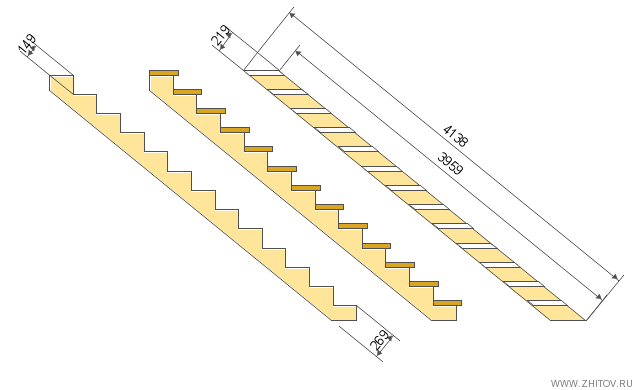

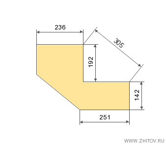

alexvnets Опубліковано: 17 березня 2014 Автор Поділитись Опубліковано: 17 березня 2014 Получается Вы пытаетесь решить задачу не с той стороны. Приведите фото с разных ракурсов обоих этажей. Вам в начале нужно рассчитать саму лестницу и сделать раскладку ступеней в объеме помещения. После этого учесть все особенности самого помещения и проема под лестницу, а так же рассмотреть все возможные варианты конструктивных решений. Я более чем уверен, что монолитный конструктив при этом будет не на первом месте. Лестницу расчитал здесь: www.zhitov.ru/lestnica/ Исходные данные Высота подъема 2500 мм Длина лестничного проема в плане 3070 мм Количество ступеней 13 Толщина ступеней 50 мм Выступ ступеней 50 мм Тетива лестницы Длина тетивы лестницы 3959 мм Расстояние на тетиве между запилами под ступени 304.5 мм Угол среза - 39.2° от грани тетивы Размеры ступеней Высота ступеней 192.3 мм Глубина ступеней 286.2 мм Высота подступенка 142.3 мм В помещении всё просто - проём без стен. точки опоры лестницы - жб плиты 1-го и 2-го этажей. Марки жб плит привёл выше Посилання на коментар Поділитися на інших сайтах More sharing options...
Сельдь(и)рейка Опубліковано: 17 березня 2014 Поділитись Опубліковано: 17 березня 2014 В помещении всё просто - проём без стен Так фото будут? Параметры у Ваших расчетов плохие. 192 это большая высота подъема ступени. И наоборот, для проступи 236 мм, это очень мало. Посилання на коментар Поділитися на інших сайтах More sharing options...
alexvnets Опубліковано: 17 березня 2014 Автор Поділитись Опубліковано: 17 березня 2014 Так фото будут? Параметры у Ваших расчетов плохие. 192 это большая высота подъема ступени. И наоборот, для проступи 236 мм, это очень мало. фото вряд ли... ну если это действительно нужно, то могу поехать на квартиру и заснять (только не пойму что они дадут?) На счёт ступеней знаю... Идеально - ширина=25-30, высота=15. Но сами понимаете - всё упирается в ограничение по размерам квартиры... А угловую не очень хочется делать, так как хочется сохранить выход\вход в обе комнаты. ЗЫ сейчас живу в квартире, где лестница вообще: высота=19, ширина=19. Спускаюсь только на ципочках План квартиры пилагаю Посилання на коментар Поділитися на інших сайтах More sharing options...
Сельдь(и)рейка Опубліковано: 17 березня 2014 Поділитись Опубліковано: 17 березня 2014 сейчас живу в квартире, где лестница вообще: высота=19, ширина=19 Понятно. Получается на первом этаже лестница между гостиной и кухней, правильно? А на втором этаже стены вдоль проема под лестницу есть? Посилання на коментар Поділитися на інших сайтах More sharing options...
alexvnets Опубліковано: 17 березня 2014 Автор Поділитись Опубліковано: 17 березня 2014 Получается на первом этаже лестница между гостиной и кухней, правильно? верно А на втором этаже стены вдоль проема под лестницу есть? есть - стены комнат Посилання на коментар Поділитися на інших сайтах More sharing options...

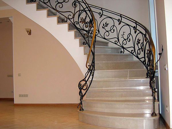

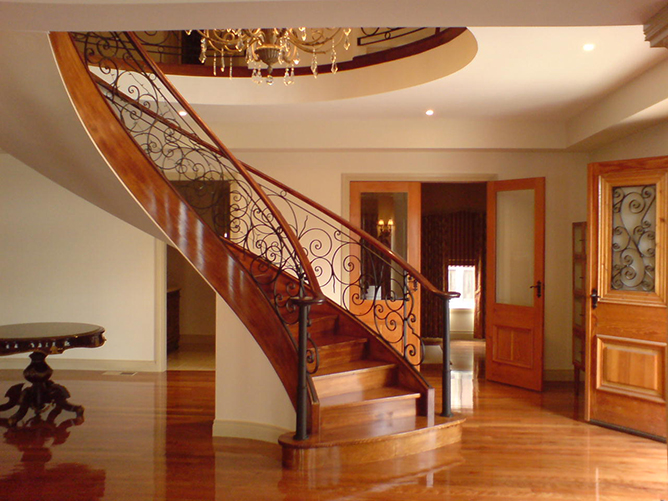

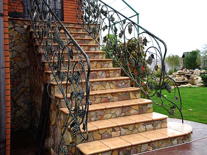

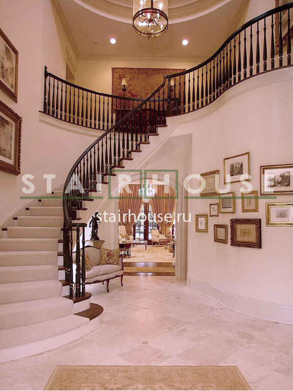

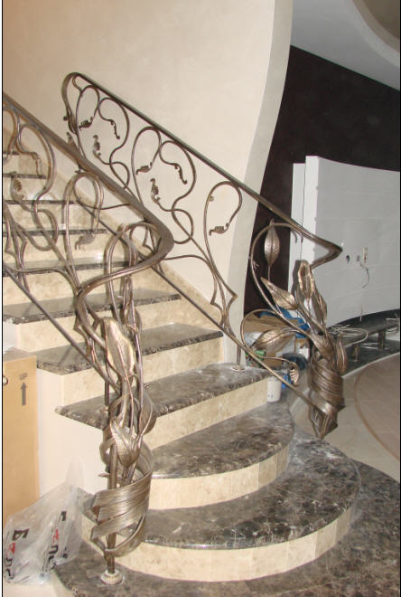

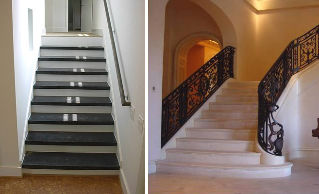

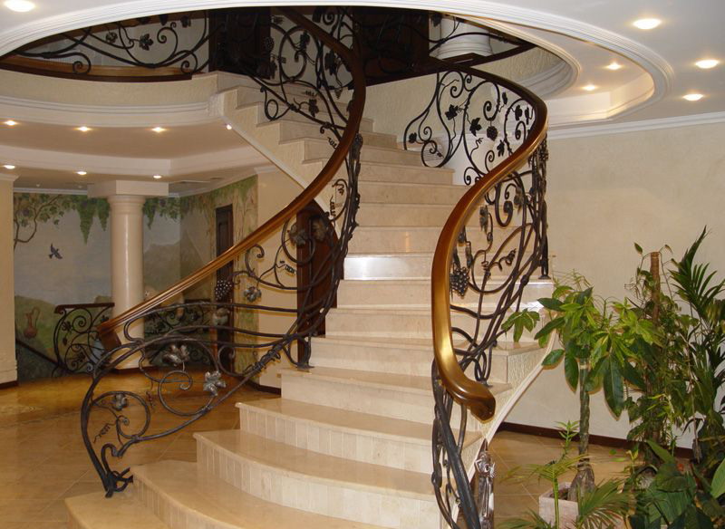

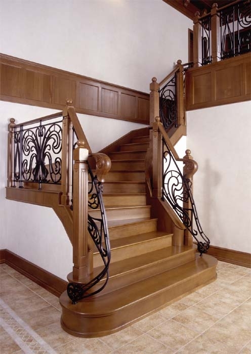

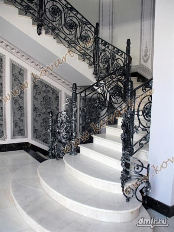

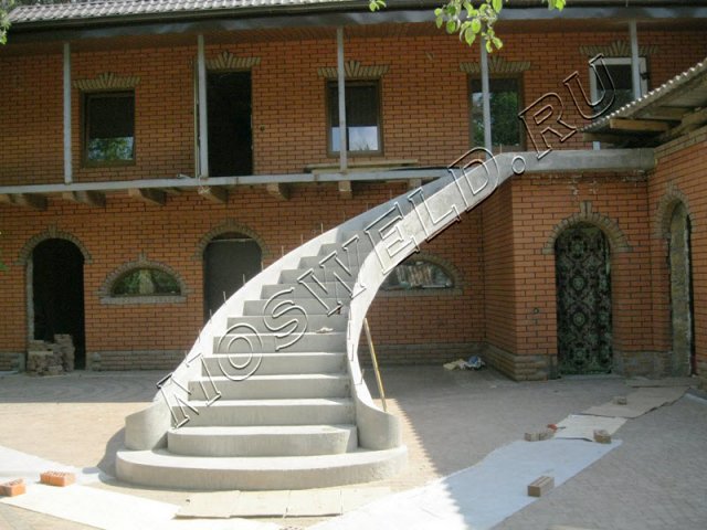

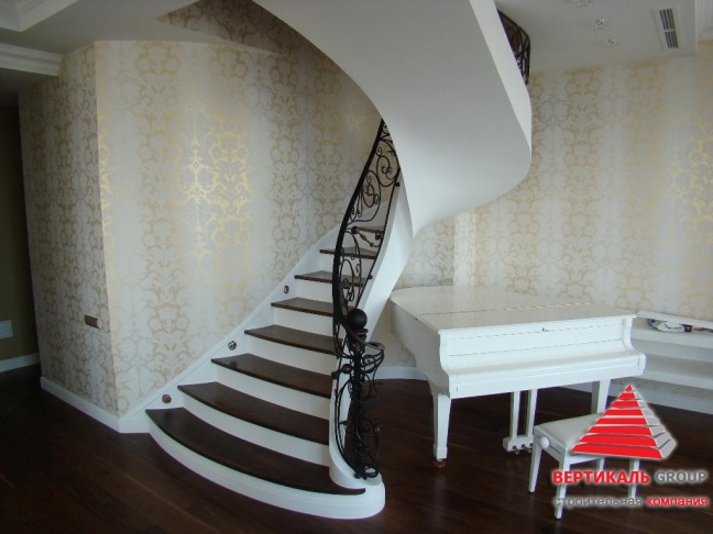

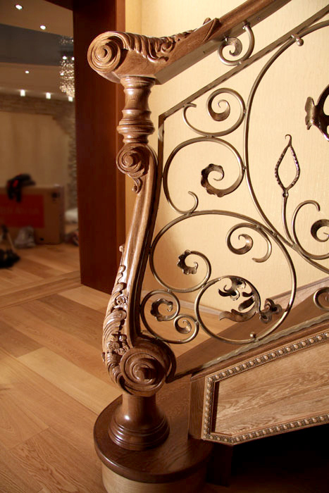

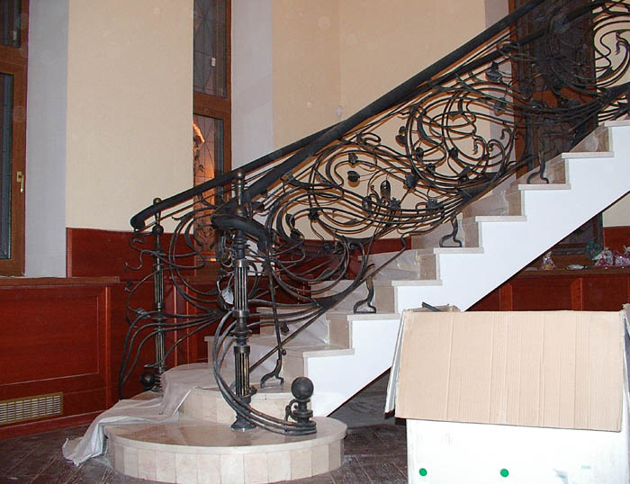

alexvnets Опубліковано: 19 березня 2014 Автор Поділитись Опубліковано: 19 березня 2014 (змінено) из дерева не хотите сделать лестницу? Неа. Выкладываю фото лестниц, которые нравятся по дизайну, ковку, и типу ЗЫ Подскажите кто знает - дайте ссылки или номера телефонов на конторы, которые профессионально занимаются проектированием и постройкой декоративных бетонных лестниц, которые могут приехать в другой город. Поскольку у нас я нашёл только одну контору, которая специализируется на этом не на любительском уровне, но они не проэктируют лестницу в 3d, что есть однозначным минусом, так как я могу показать на картинках что я хочу, но мне важно увидеть как она будет выглядеть в точности, с учётом моих замечаний и размеров Змінено 19 березня 2014 користувачем alexvnets Посилання на коментар Поділитися на інших сайтах More sharing options...
