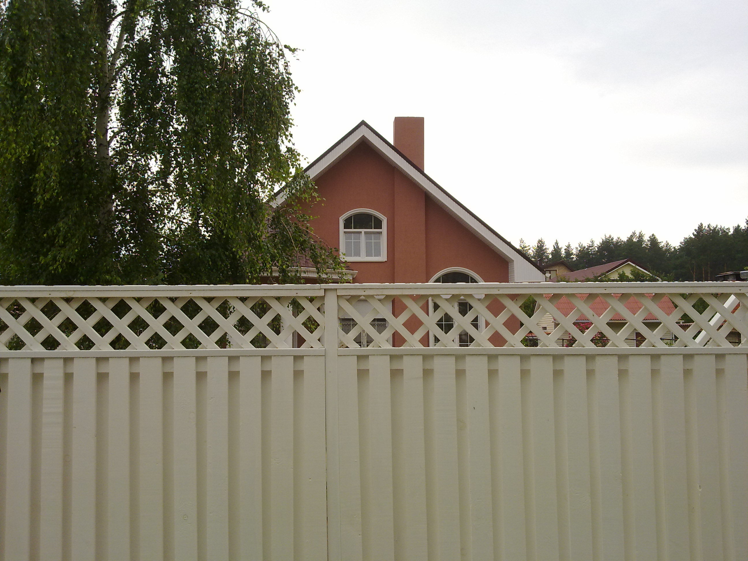

Yanush1975 Опубліковано: 20 березня 2014 Автор Поділитись Опубліковано: 20 березня 2014 Для того чтобы озвучить цену работа + материалы необходимо понимание того что делается, из чего делается, как делается, где,... А на короткий вопрос - точный короткий ответ. Нужно установить деревянный забор типа штакетник со стоимостью материала (сосна) и с покраской. Столбы с фундаментом установлены. Дачный участок - 35 км. по Житомирской трассе. Общая длина 50-60 п/м. Высота - 1,8 м. Можно расписать отдельно сколько материал и сколько за работу. Что еще нужно указать? Добавлено через 2 минуты зделаем за 2200гр Сергей 0978040033 А что конкретно входит в стоимость работы .( установка, монтаж. покраска ) Расходники входят ( шурупы, гвозди и тд.) Посилання на коментар Поділитися на інших сайтах More sharing options...
Rudi Jager Опубліковано: 20 березня 2014 Поділитись Опубліковано: 20 березня 2014 ну вы хоть фото сбросьте того забора который примерно хотите видеть а мы уже от этого плясать по цене за работу и материал. Посилання на коментар Поділитися на інших сайтах More sharing options...

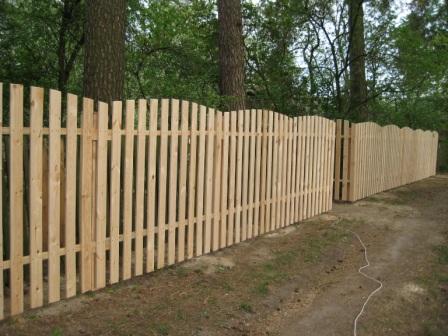

Yanush1975 Опубліковано: 21 березня 2014 Автор Поділитись Опубліковано: 21 березня 2014 ну вы хоть фото сбросьте того забора который примерно хотите видеть а мы уже от этого плясать по цене за работу и материал. Вот приблизительно такой Посилання на коментар Поділитися на інших сайтах More sharing options...

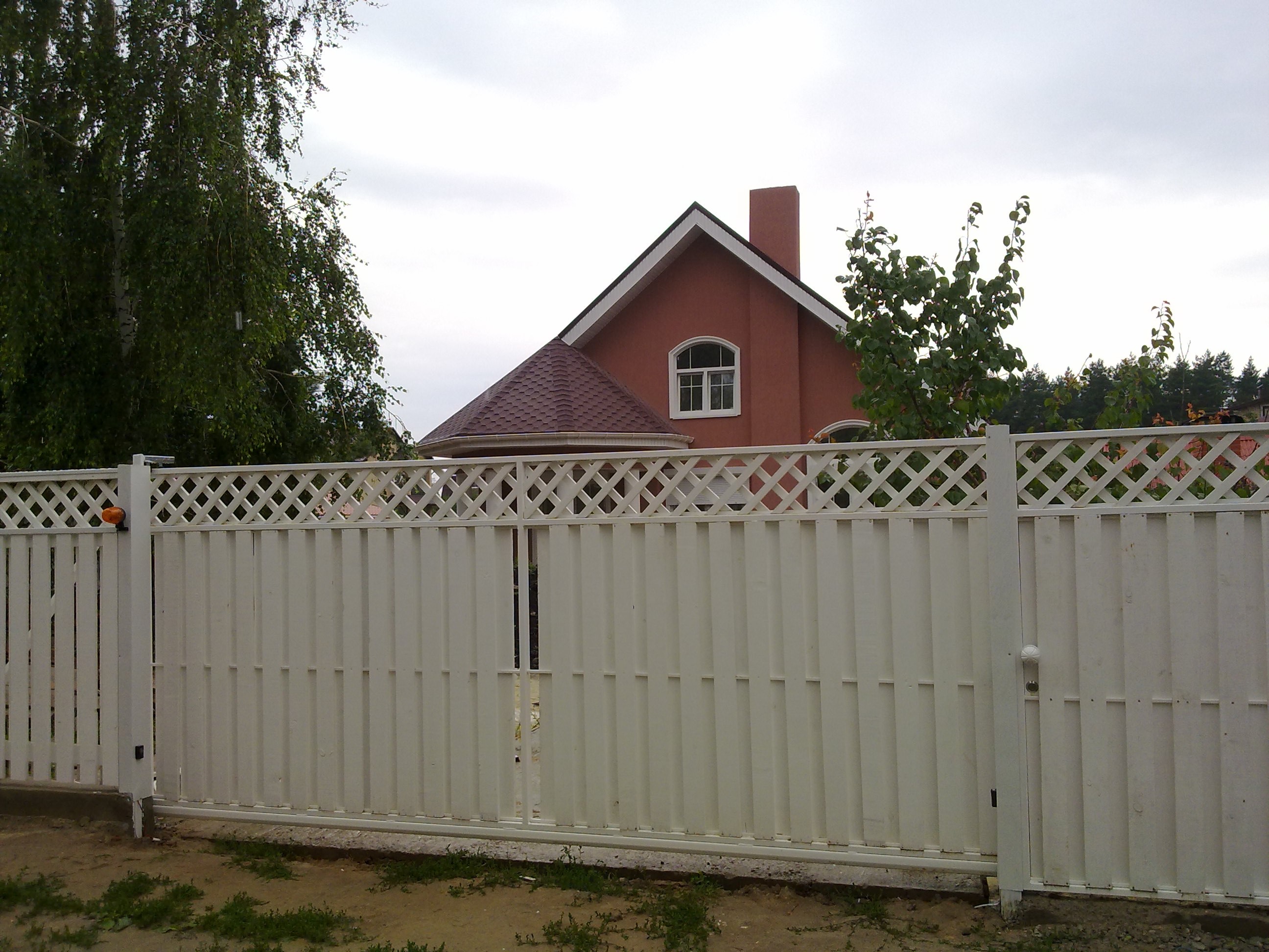

s35mic Опубліковано: 4 травня 2014 Поділитись Опубліковано: 4 травня 2014 Вот приблизительно такой А ежели такой но из металла? 70 м.п. Посилання на коментар Поділитися на інших сайтах More sharing options...
