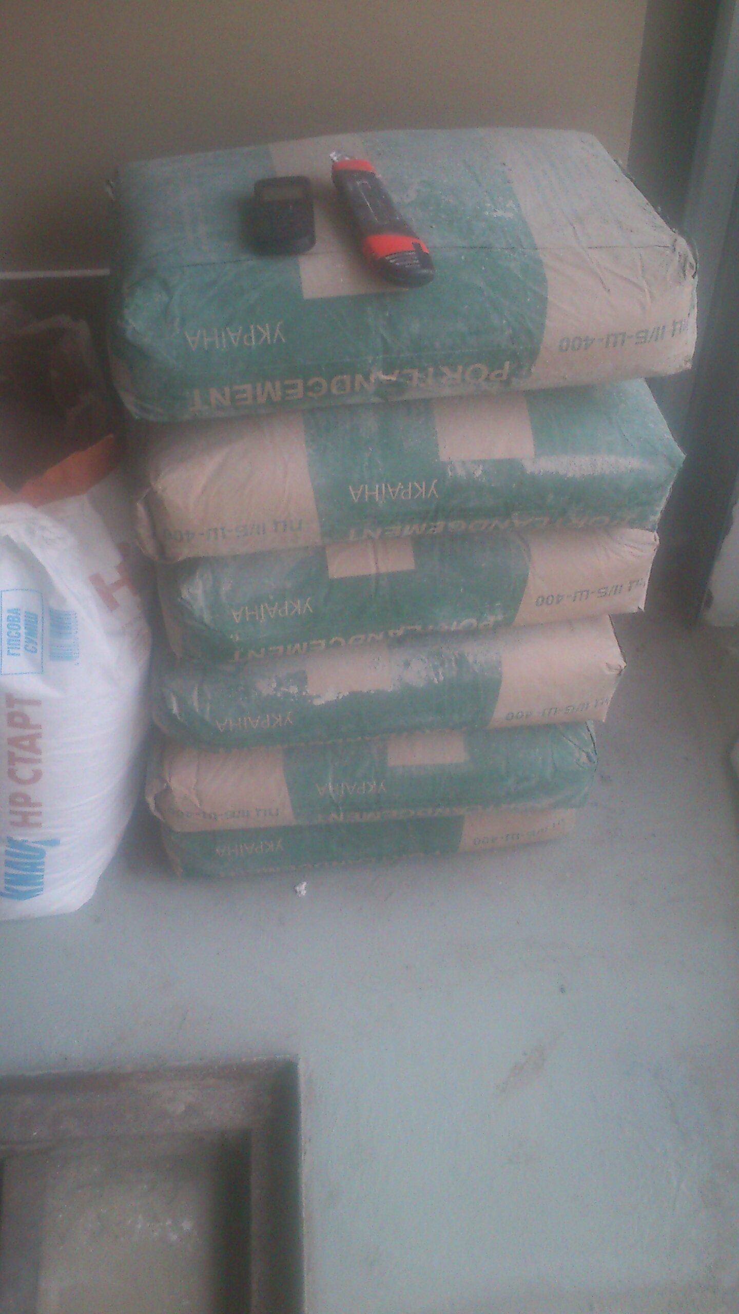

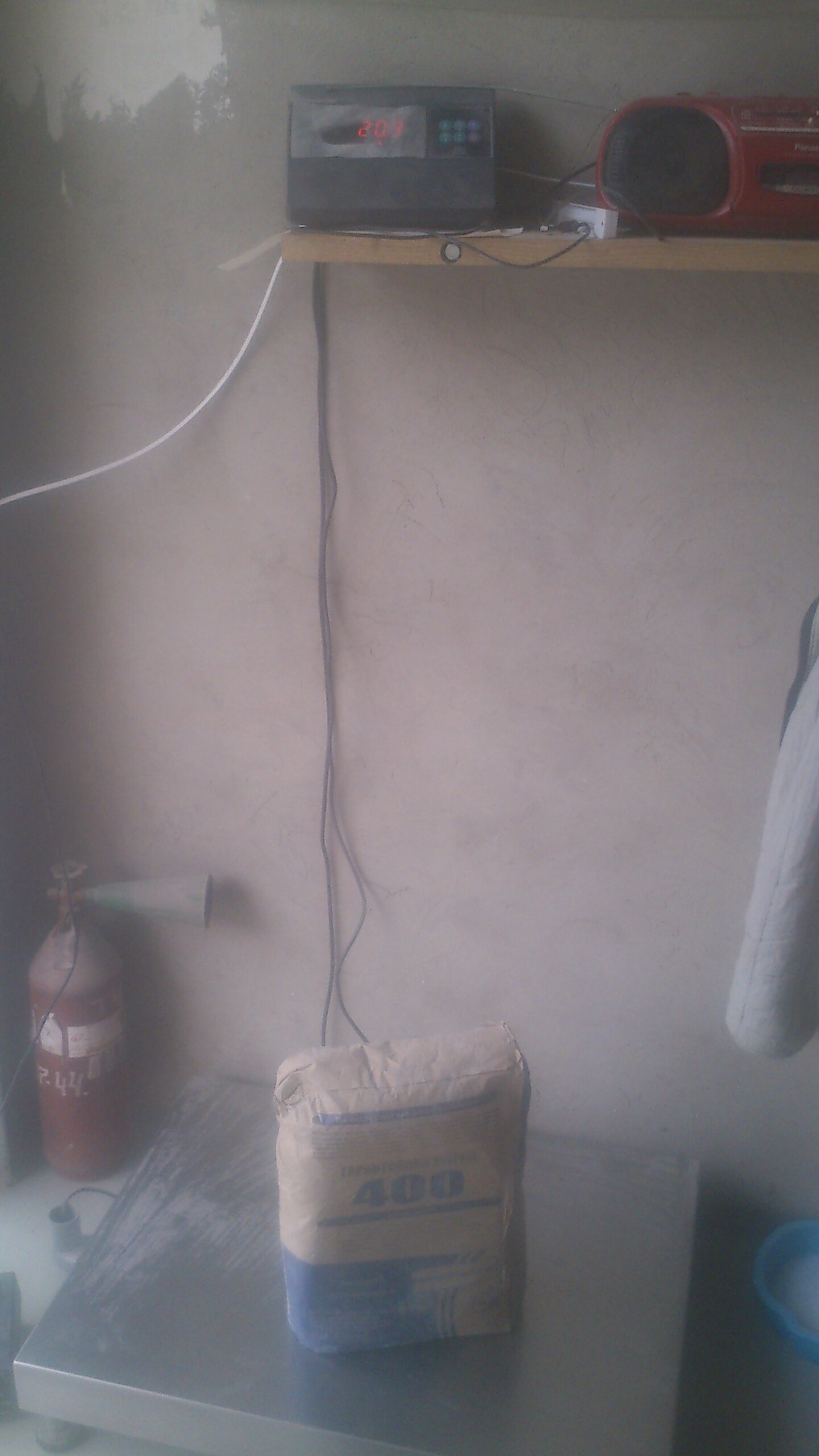

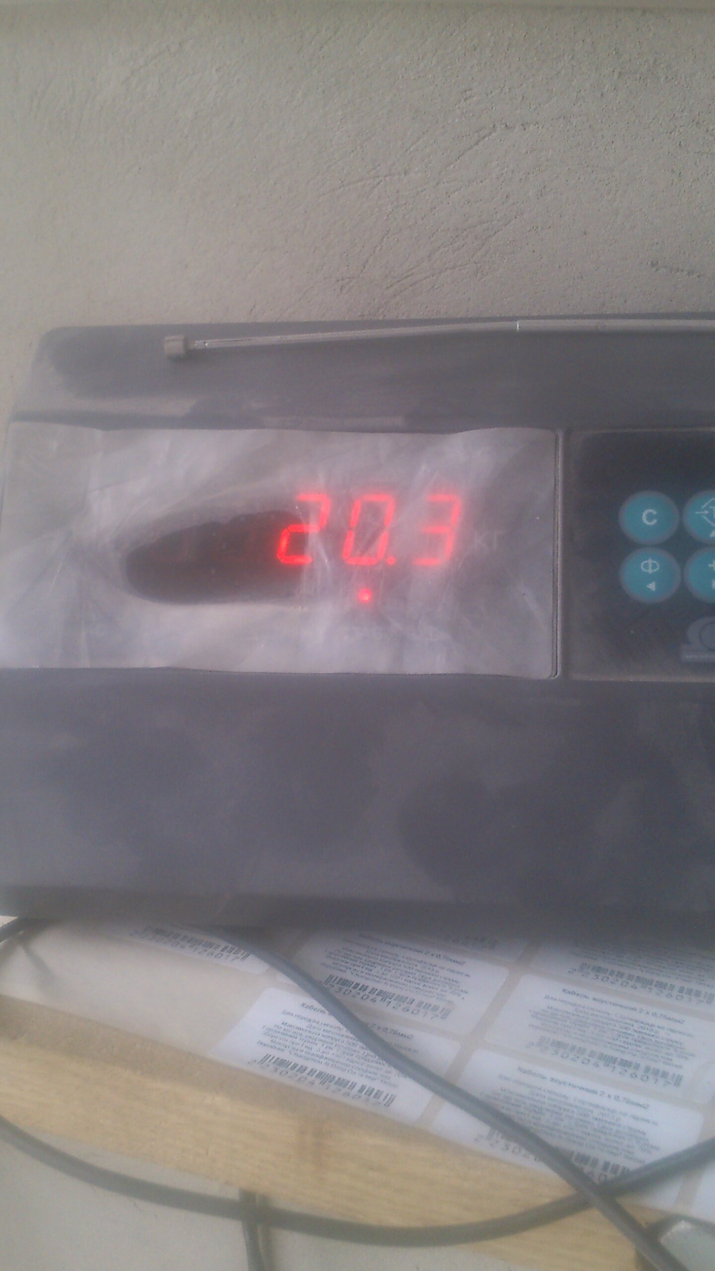

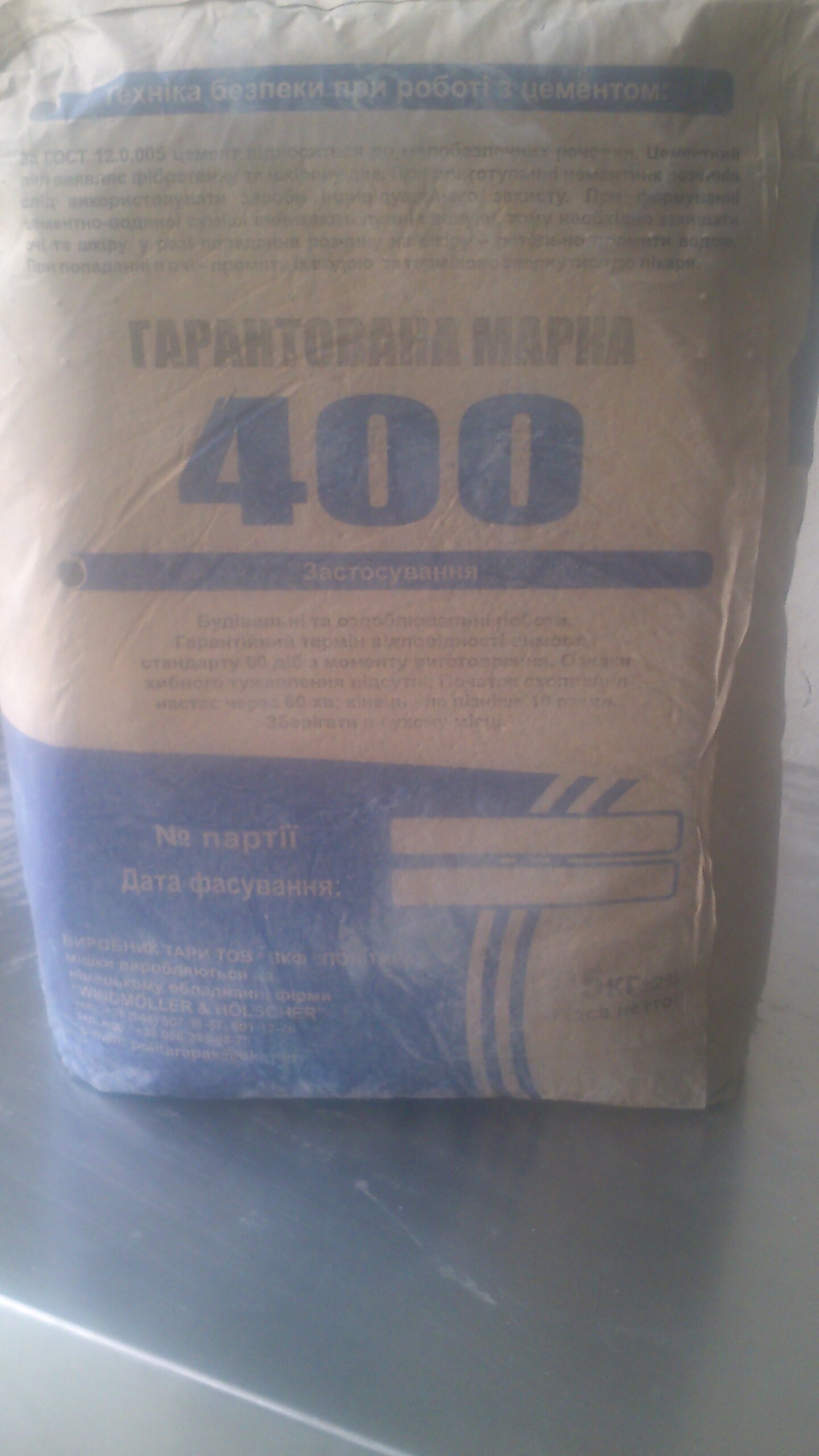

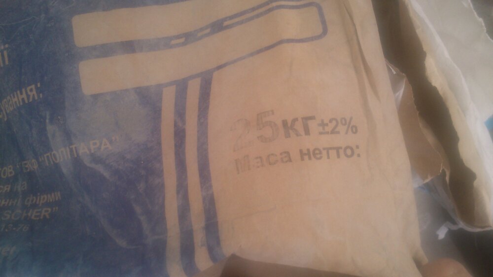

dogkiller Опубліковано: 26 березня 2014 Поділитись Опубліковано: 26 березня 2014 В общем ситуация такая: Заказал себе стяжку. когда стал вопрос о материалах - договорились, что работают "под ключ", что- бы потом разговоров о качестве не было....Сказали есть песок, есть хороший цементдавноснимработаемкачествохорошее. Цены озвучили хорошие, посему я расслабился и наблюдал за происходящим. Сначала привезли песок- много , потом привезли цемент, ребята начали работать...И тут я чет обратил внимание, что мешкипо размеру меньше чем в Эпицентре. А упакованы - еле закрываются...А у меня есть весы ... из 5 мешков самый тяжелый- 20,4 кг, самый легкий-20.... На 6000 тоннах меня кинули на 60 мешков или на 1200 кг. Звоню БигБоссу- сообщаю "новость". Через пол часа звонит мне клуша по имени Наташа и начинает мне втирать, что этого не может быть.. Я попросил не делать из меня дятла, выразил готовность привезти ее на взвешивание или приехать к ней с весами и ее цементом, она отказалась - взяла таймаут...БигБосу сообщил, что разницу в весе не доплачу... Кончилось тем- что привезли они мне цемент по весу...А теперь фотки: В общем- запомните эти мешки - цемент там вроде есть - стяжка твердая , но весу там нету Накладную выложу как найду.... Посилання на коментар Поділитися на інших сайтах More sharing options...

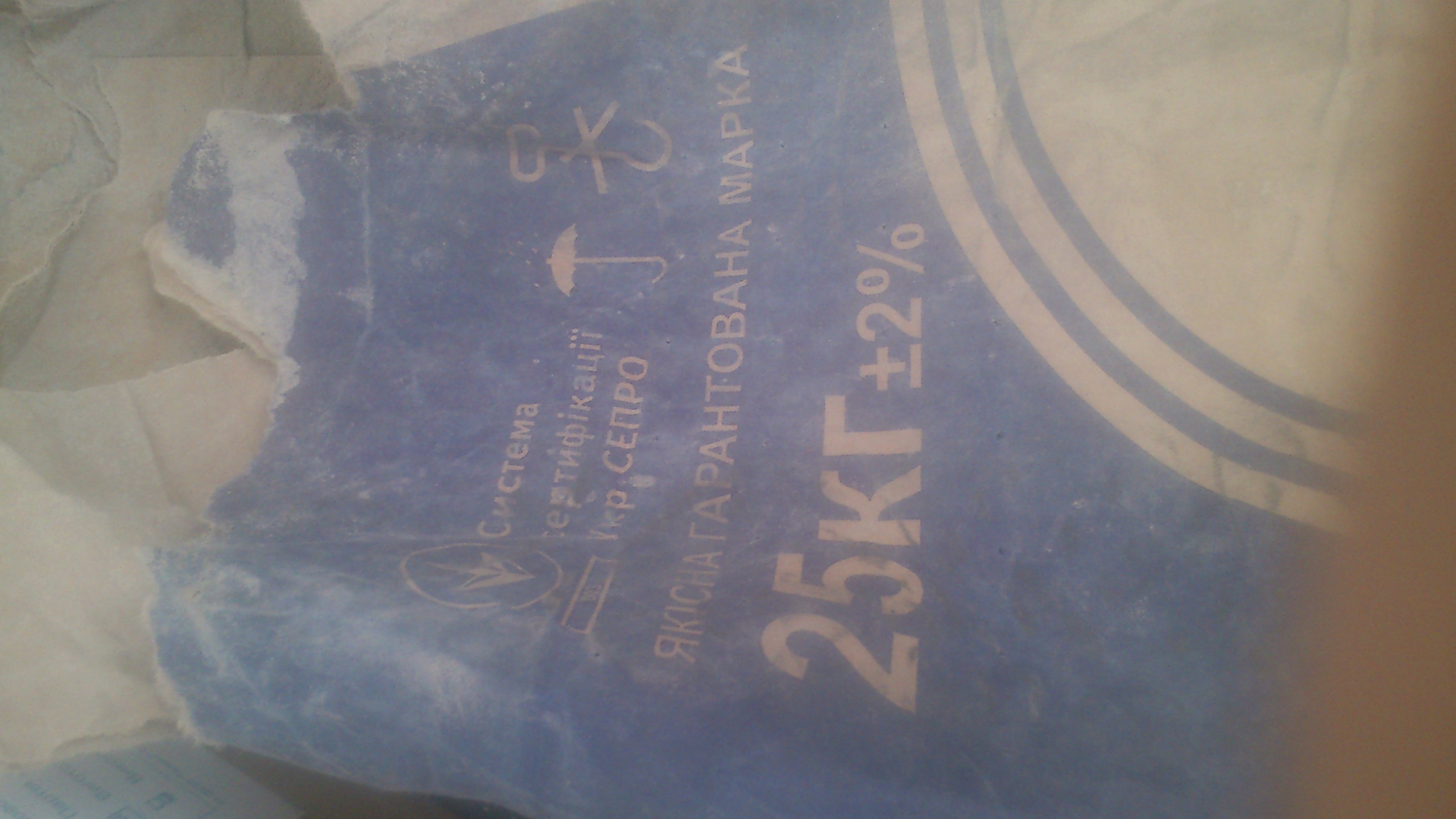

PROFITEC Опубліковано: 27 березня 2014 Поділитись Опубліковано: 27 березня 2014 Такие ситуации встречаются поголовно, только потребители либо не афишируют происходящее или не догадываются, что их обманули. Перед покупкой, нужно уточнять реальный вес мешка у потенциального поставщика и после поставки проводить контрольное взвешивание. Стараться выбирать цемент в тарированной заводской упаковке, где на мешке указана какая погрешность может быть по весу, обычно это ±2% от 25 кг. Посилання на коментар Поділитися на інших сайтах More sharing options...
dogkiller Опубліковано: 27 березня 2014 Автор Поділитись Опубліковано: 27 березня 2014 Это типичная ситуация . Надо брать ... я и думал про эпик, но производители полов сказали, что у них есть "свой" поставщик. к качеству претензий у них нет, меня это устроило. Ответственные работы у узкопрофильных специалистов стараюсь заказывать "под ключ" что-бы потом небыло разговоров, что вода "не такая" или гвозди не закручиваются.... Добавлено через 1 минуту где на мешке указана какая погрешность может быть по весу, обычно это ±2% от 25 кг. так там вес и погрешность большими буквами Посилання на коментар Поділитися на інших сайтах More sharing options...

PROFITEC Опубліковано: 30 березня 2014 Поділитись Опубліковано: 30 березня 2014 так там вес и погрешность большими буквами Это важно, когда производитель уточняет процентное соотношения погрешности веса цемента в заводской таре и не вводит в заблуждение потенциальных клиентов, которые ориентируются на чётких 25 кг. На тех мешках "с синей надписью" на Ваших фотографиях, сомневаюсь, что есть какие-то уточнения по весу, кроме "пресловутой" цифры на мешке "25 кг." Посилання на коментар Поділитися на інших сайтах More sharing options...

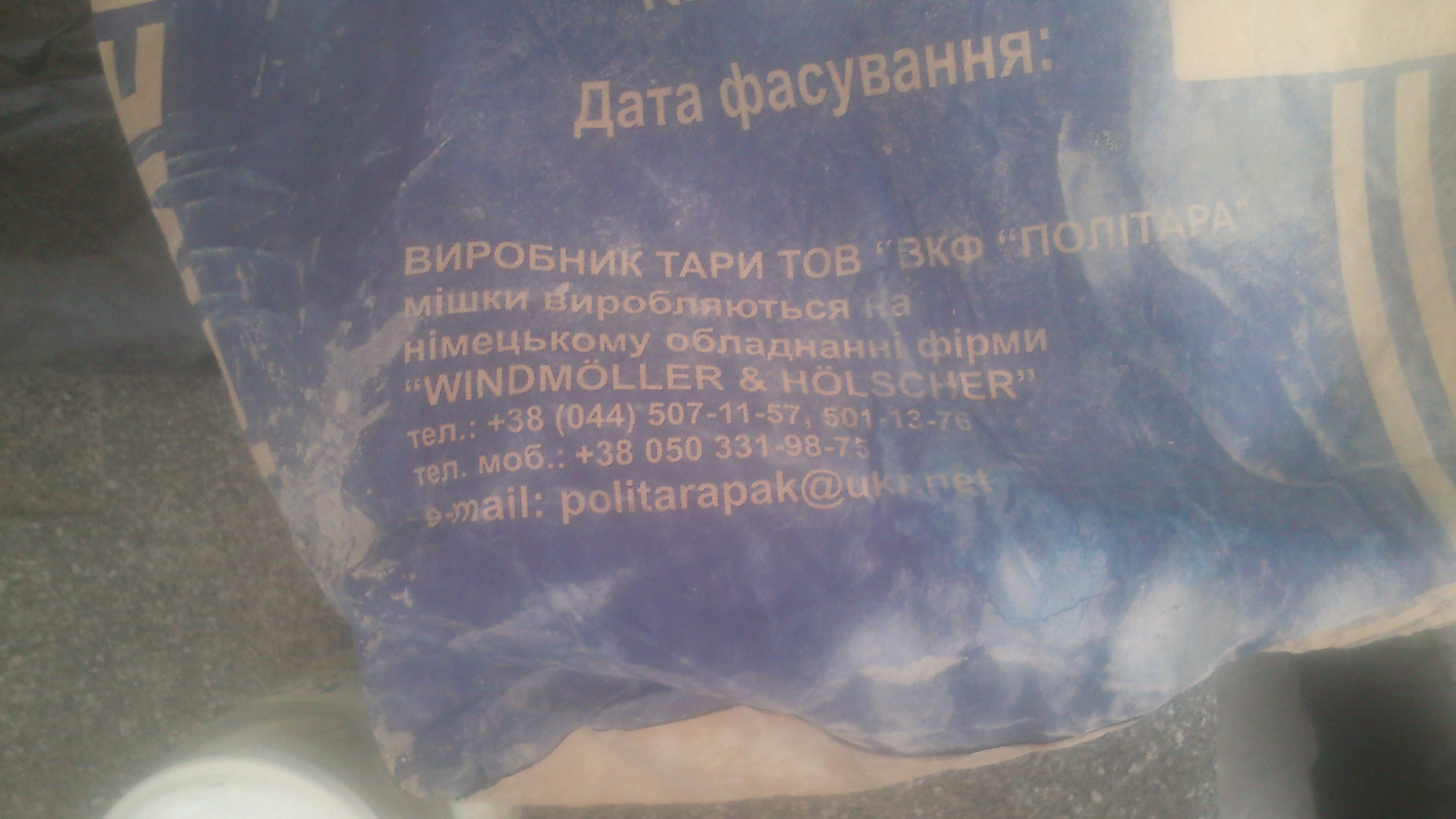

dogkiller Опубліковано: 8 квітня 2014 Автор Поділитись Опубліковано: 8 квітня 2014 Ваших фотографиях, сомневаюсь, что есть какие-то уточнения по весу, кроме "пресловутой" цифры на мешке "25 кг." Есть !!! Главно, мне интересно стало - кто делает и тут я внимательно почитал... и офигел Посилання на коментар Поділитися на інших сайтах More sharing options...
Viorel Опубліковано: 8 квітня 2014 Поділитись Опубліковано: 8 квітня 2014 Главно, мне интересно стало - кто делает и тут я внимательно почитал... и офигел Так и есть. Многие смотрят беглым взглядом: вроде бы номера телефонов есть, название производителя тоже, напечатан даже адрес электронной почты. Типа все нормально. Можно брать цемент. А оказывается это данные "друкарни", где отпечатаны эти бумажные мешочки - только и всего. З.Ы. я когда-то по неопытности купил в Эпике цемент в таких мешках. Качество дермо. Сделал из него кучки цементно-песчаного раствора и оставил на пару-тройку дней. По истечение этого срока (2-3 дня) попробовал растереть в руках застывший раствор - без особого усилия кучки просто рассыпались между пальцами. После купил настоящий м-500 (от Киевцемента), смешал его 50 на 50 с цементом в левых мешках, сделал раствор и через три дня уже не мог пальцами растереть эти кучки. Только молоточком удавалось их разбить. Так и мешал, пока не выгреб весь тот цемент. Посилання на коментар Поділитися на інших сайтах More sharing options...
