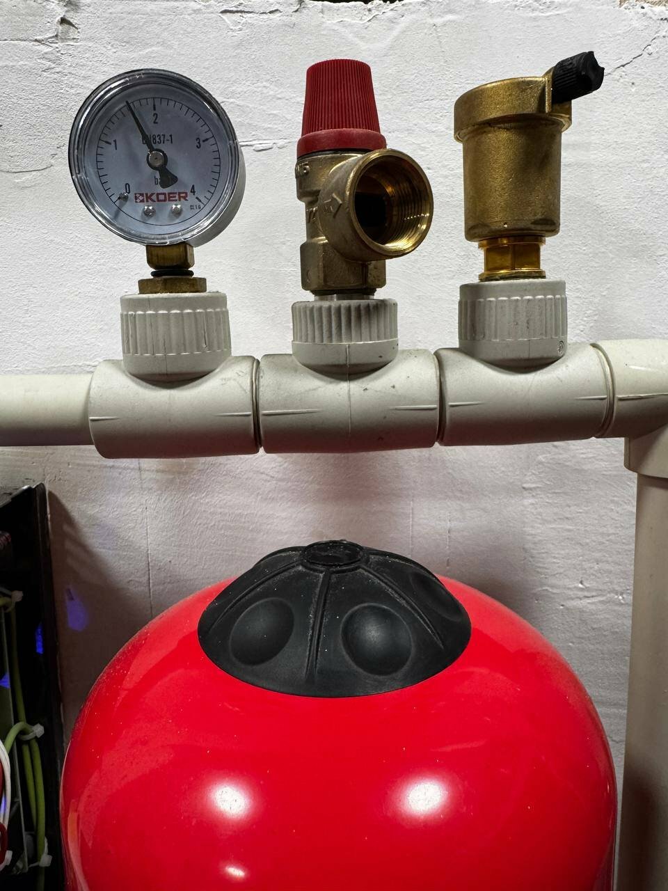

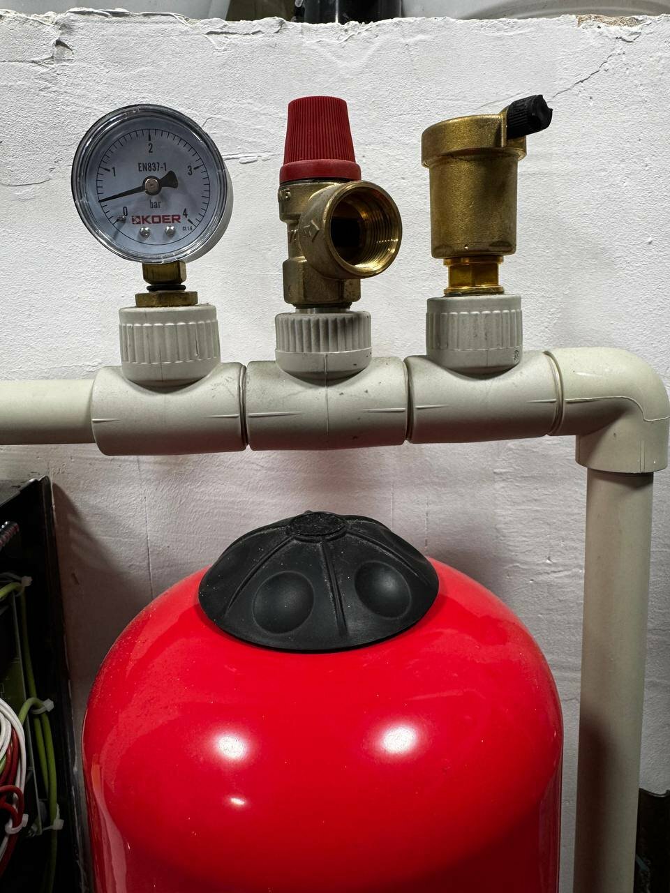

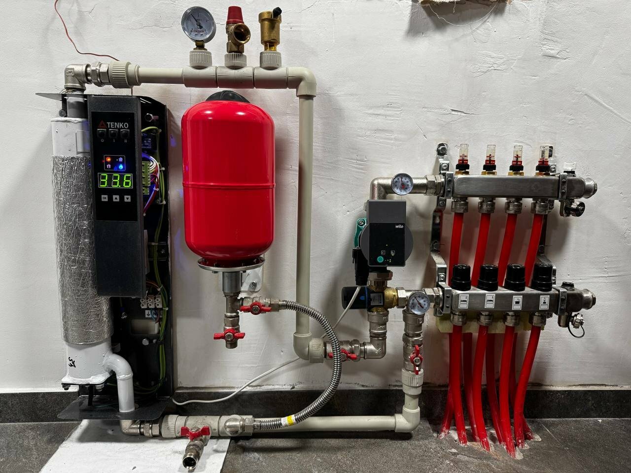

Maksym Khozhylo Опубліковано: 27 січня 2025 Поділитись Опубліковано: 27 січня 2025 Всім привіт! Вирішив не створювати нову гілку а продовжити спілкування тут бо проблема дуже схожа. У листопаді 2024 заповнили систему антифризом тиск на холодну був 1 атм. впродовж 3х місяців тиск поступово знижується (тільки на холодну те побачив), підтікань нема, тиск у розширювальному 1.7 атм. Зара на холодну тиск 0.4 атм і мене це бентежить. На фото вся система та окрема тиск на гарячу та холодну Підкажіть, будь ласка, варіанти що може буть? Посилання на коментар Поділитися на інших сайтах More sharing options...

Maksym Khozhylo Опубліковано: 27 січня 2025 Поділитись Опубліковано: 27 січня 2025 Що значить "тим паче у вас антифріз" в антифріза геть інші процеси ніж у води? Я перший сезон користуюсь ТП і тому народжуються такі питання, але, якщо буде Ваша ласка надати більшрозгорнуту відповідь, то буду дуже вдячний. Якщо це нормальна поведінка: 1) то на новий сезон треба додати тиску до 1-1,2 атм ? 2) які наслідки падіння тиску до 0 (якщо це можливо) котел піде у помилку? Заздалегідь дякую! Посилання на коментар Поділитися на інших сайтах More sharing options...
Undertone Опубліковано: 27 січня 2025 Поділитись Опубліковано: 27 січня 2025 1 годину тому, Maksym Khozhylo сказав: Якщо це нормальна поведінка: 1) то на новий сезон треба додати тиску до 1-1,2 атм ? 2) які наслідки падіння тиску до 0 (якщо це можливо) котел піде у помилку? Так, додати рідини. У випадку з водою то справа кількох секунд. З антифрізом не знаю.)) У вас у мануалі котла є параметри тиску у системі. Якщо до 0 впаде, то звісно працювати не буде. Посилання на коментар Поділитися на інших сайтах More sharing options...

shneider_vova Опубліковано: 27 січня 2025 Поділитись Опубліковано: 27 січня 2025 2 години тому, Maksym Khozhylo сказав: Що значить "тим паче у вас антифріз" в антифріза геть інші процеси ніж у води? Я перший сезон користуюсь ТП і тому народжуються такі питання, але, якщо буде Ваша ласка надати більшрозгорнуту відповідь, то буду дуже вдячний. Якщо це нормальна поведінка: 1) то на новий сезон треба додати тиску до 1-1,2 атм ? 2) які наслідки падіння тиску до 0 (якщо це можливо) котел піде у помилку? Заздалегідь дякую! Додати. Я періодично додаю (раз на рік). Судячи по звукам з крану та по часу - там не більше стакана. Мій котел , здається, при 0.8 вже відмовляється працювати. Але стосовно розширювального бачка згоден - перевірте спочатку тиск там Посилання на коментар Поділитися на інших сайтах More sharing options...
andrey_ka Опубліковано: 28 січня 2025 Поділитись Опубліковано: 28 січня 2025 11 годин тому, Maksym Khozhylo сказав: Всім привіт! Вирішив не створювати нову гілку а продовжити спілкування тут бо проблема дуже схожа. У листопаді 2024 заповнили систему антифризом тиск на холодну був 1 атм. впродовж 3х місяців тиск поступово знижується (тільки на холодну те побачив), підтікань нема, тиск у розширювальному 1.7 атм. Зара на холодну тиск 0.4 атм і мене це бентежить. На фото вся система та окрема тиск на гарячу та холодну Підкажіть, будь ласка, варіанти що може буть? Спочатку розберіться з тиском в РБ , з якого переляку він більший ніж у системі. Прочитайте ось це: https://www.stroimdom.com.ua/topic/240069-strannye-perepady-davleniya-kotle-vaillant-vuw236/ Посилання на коментар Поділитися на інших сайтах More sharing options...
Maksym Khozhylo Опубліковано: 28 січня 2025 Поділитись Опубліковано: 28 січня 2025 Дякую за відповіді, стосовно коментаря 9 годин тому, Сергей 31 сказав: Давление в расширительном баке падает. Стабільно 1.7 атм (перевірив вчора та сьогодні) 1 Посилання на коментар Поділитися на інших сайтах More sharing options...
Сергей 31 Опубліковано: 28 січня 2025 Поділитись Опубліковано: 28 січня 2025 Только что, Maksym Khozhylo сказал: Стабільно 1.7 атм (перевірив вчора та сьогодні) Еще нужны два условия: 1. При проверке спустить всю воду с бака. 2. При 1.7 (в баке) давление в системе (на холодную) 1.4 Посилання на коментар Поділитися на інших сайтах More sharing options...
Maksym Khozhylo Опубліковано: 28 січня 2025 Поділитись Опубліковано: 28 січня 2025 Дякую, перечитав топік. Знайшов покрокову інструкцію. Наскільки вона валідна для баку в 5 літрів (маю на увазі значення тиску)? 1 година тому, andrey_ka сказав: Спочатку розберіться з тиском в РБ , з якого переляку він більший ніж у системі. Прочитайте ось це: https://www.stroimdom.com.ua/topic/240069-strannye-perepady-davleniya-kotle-vaillant-vuw236/ Посилання на коментар Поділитися на інших сайтах More sharing options...
Dendnepr Опубліковано: 28 січня 2025 Поділитись Опубліковано: 28 січня 2025 у меня на второй год давление подупало на 0,5 бара. долго искал причину - пока не подкачал чуть больше нормы и нашел микропрокапывание на одной из американок. К удивлению - они затягивались от руки. Потом Мурава сказал, что полипропиленовые американки - зло. Перед отопительным сезоном - проверяю затяжку. Правда в этот сезон не проверил. суммарно за два последних сезона - упало с 1,6 до 1,4 на холодную Посилання на коментар Поділитися на інших сайтах More sharing options...
Maksym Khozhylo Опубліковано: 28 січня 2025 Поділитись Опубліковано: 28 січня 2025 11 хвилин тому, Dendnepr сказав: суммарно за два последних сезона - упало с 1,6 до 1,4 на холодную А який тиск в РБ ? Посилання на коментар Поділитися на інших сайтах More sharing options...
andrey_ka Опубліковано: 28 січня 2025 Поділитись Опубліковано: 28 січня 2025 45 хвилин тому, Maksym Khozhylo сказав: Дякую, перечитав топік. Знайшов покрокову інструкцію. Наскільки вона валідна для баку в 5 літрів (маю на увазі значення тиску)? Приблизно валідна. Точні значення потрібно розраховувати за формулами. Але у будь-якому разі , попередньо , тиск в системі має бути вищим за тиск в РБ. 1 Посилання на коментар Поділитися на інших сайтах More sharing options...
Maksym Khozhylo Опубліковано: 28 січня 2025 Поділитись Опубліковано: 28 січня 2025 5 хвилин тому, andrey_ka сказав: Але у будь-якому разі , попередньо , тиск в системі має бути вищим за тиск в РБ. Дякую, спробую і обовʼязково відпишусь! ПС. Єдине що треба купити насос для підкачки спочатку))) Я був не готовий до цього Посилання на коментар Поділитися на інших сайтах More sharing options...
Dendnepr Опубліковано: 28 січня 2025 Поділитись Опубліковано: 28 січня 2025 1 час назад, Maksym Khozhylo сказал: А який тиск в РБ ? не знаю ни разу не мерял. Работает пока. У меня два РБ. Один в электрокотле и один внешний 1 Посилання на коментар Поділитися на інших сайтах More sharing options...
