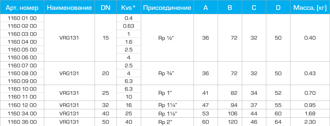

Нашел фирма APC трехходовой дюймовый, цена 500 грн. Это Китай, но на вид выглядит достойно. Единственное, что смущает, то при дюймовом подсоединении, пропуск где-то 3/4. Кто пользовался так девайсом и как он себя ведет?
Есть такой параметр у арматуры - Kvs, его смотреть надо. И диаграмму потерь давления
Где их взять, пока нигде не видел.
Обычный дешевый термостат работает успешно, а всякие погодозависимые автоматики то маркетинг.
Ну почему маркетинг? Это мозги с датчиками наружной и внутренней температуры. При изменении температуры на улице автоматика дает команду сервоприводу 3-хходового крана подать больше или меньше горячего теплоносителя в отопительный контур для достижения комфортной температуры помещения, к примеру 22 *С. Можно и без автоматики все регулировать в ручную, в таком случае нужно периодически подходить у 3-хходовому крану и его крутить.....
Для есбе есть все характеристики, а вот для APC не нигде.

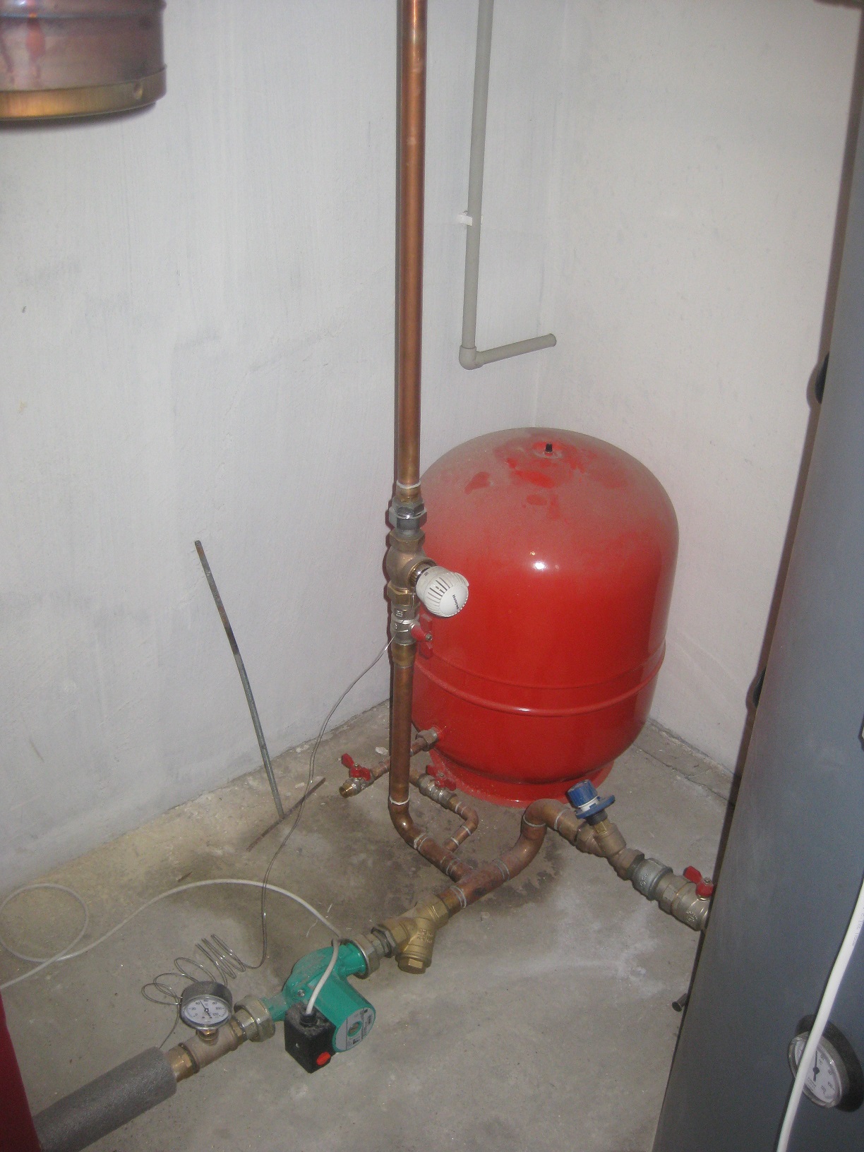

Добрый день! Нет желания создавать отдельную тему, а вопрос собственно в следующем...
Собрал закрытую систему отопления, вся обвязка на меди, котел твердотопливный и с условного разделительного колектора выходит два плеча на радиаторы(по 4 радиатора в каждом).
Следующим этапом была проверка системы воздухом и тут были сюрпризы:
- магистрали(обратка и подача) обеих плечей держат давление 5 Атм.
- далее подключил компрессор к котлу в место где сливается вода, открыл все краны и начал качать воздух во всю систему...еле накачал 2 Атм, на манометре компрессора 7Атм, начало срывать шланги....
В чем мистика?
А что за котел?
А что за котел?
Альтеп КТ-2Е. Звонил в сервис и все, что от них услышал "Воздухом проверять нельзя".....
Котлы нужно испытывать с большой осторожностью и только водой. Сразу видна утечка. Давлением не более 1 бара. Эти новоделы очень часто давлением распирает.
