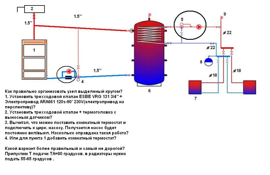

И еще энергозависимые... одно дело насос не толкает теплоноситель и радиаторы стынут, а другое чтоб не "бабахнуло" следствие ставить ИБП на циркуляцию контура котла. Я собственно хотел рассмотреть идею гравитационки контура котла может будут предложения как реализовать по нарисованных мною схемах, клапан с шариком поставить на подачу вертикально+ насос в байпассе?
Так собственно говоря не пойму что вы ещё хотите:unknown::unknown::unknown:,на схемах котелок будет работать хоть с электричеством,хоть и без него.
Бабахнуть он не сможет так как в любом режиме есть циркуляция и тем более система открытая.
Сама система радиаторного отопления без электричества ну ни как работать не будет.
Ну разве что её тоже сделать гравитационной.

хотел уточнить по поводу диаметров труб обвязки ТТ и ТА :
-если делать гравитационку то подача 2" к расш. баку и ответвление в сторну ТА 1 1/4". Система не требует ИБП на цирк. насос.
- если делать только принудительную циркуляцию лучше использовать медь 22мм или 28мм? Естественно плюс ИБП.
Спасибо. С рисунком кратно и понятно.
Та ну вы загнули,достаточно между ТТ и ТА делать одной чёрной трубой 1-1/2"(полтора дюйма):)
В таком исполнении она легко будет работать как гравитационка так и с насосом.
Узел насоса выполнить под дюймовую трубу.
Для принудительной, вам хватит 22мм с головой.
Как быть из такой ситуацией? Круг по второму кольцу(отбор тепла после ТА).
Лично я ставил термостатический смесительный клапан VTA522,диапазон настройки от 50*С до 75*С.
Ну а что касается насоса то он по любому должен включатся по команде комнатного термостата,иначе какой смысл постоянно гонять насос.
Какой комнатный термостат посоветуете? Для подключения термостата так понимаю нужно 4 провода (220в и 2 провода управление насосом)?
Как насос себя чувствует от такой работы периодического включения/выключения. ?
1. Пофиг
2. 2 провода -фаза на насос размыкается/замыкается контактами термоста
3. Экономится тепло в ТА
От улицы зависимость подмеса есть? Или вручную диапазон задавать на нем надо?
Если вручную, то дешевле рукой трехходовой крутить :)
Убрать трехходовик.
Поставить термоголовки на радиаторы.
На насос поставить комнатный термостат.
