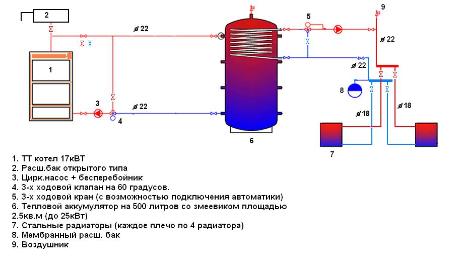

Ставилась задача "недорого + реже топить ". Поэтому в схеме после ТА подмес с перспективой на зависимость от улицы.
ИМХО, термоголовки будут отрабатывать с запаздыванием, а трехходовой с зависимостью от улицы изменит подачу быстро

Этот термосмесительный клапан я установил как защиту для того что бы в систему отопления не пошла температура выше 75*С.
Ну а в доме температура регулируется термоголовками и комнатными термостатами.

Да трубопровод выполнен ППР трубой,но цель не то что бы защитить от высокой температуры а чисто с экономической,за всё время эксплуатации дома в отопительные сезоны температуру теплоносителя на отопление не приходилось подымать выше 65*С.Отопление только радиаторное.
И снова здравствуйте)
Так как без теплоаккумулятора котел на твердом топливе работать будет в не правильном режиме и комфортная температура в помещении будет отсутствовать стал вопрос приобретения или сделать самому ТА...
Напомню котел мощностью в 17 кВт будет подключен к ТА 800 литров у которого в верхней части должен быть теплообменник. Теплообменник будет подключен к радиаторному контуру представляя собой закрытую систему с незамерзающей жидкостью.
По науке, чтобы снять тепло в полном объеме теплообменник радиаторного контура должен быть равен теплообменнику котла, а если сделать с запасом...? Теплопотери дома 11кВт.

Чем чревато если я намотаю теплообменник на 17-20 кВт, а снимать нужно всего 11кВт?
Это не соответствует действительности. У ТА при работе с Т.Т. котлом несомненно много плюсов. Но не те которые вы перечислили.
Правильная работа Т.Т. котла и комфортная температура в помещении будет и без Т.А.
Но, при правильной обвязке котла.

я имел в виду, что котел работает в рекомендуемом режиме с температурой теплоносителя 80-85 *С и снимается максимальный КПД, котел не "душиться" соответственно обратка теплая, котел не мокрый, дымоход не течет. а при температуре 0-10*С за бортом нет смысла толкать в радиаторы такую температуру теплоносителя... Та решает эти вопросы, так понимаю я...

Что с Т.А. что без него у Т.Т. котла ставят устройства которые должны поддерживаться температура обратки не менее +55 градусов, и это позволяет избежать конденсата.
Все остальное, что Вы пишите правильно.
Без Т.А. подача воздуха будет постоянно зажимать котел, так как у Т.Т. котла почти всегда мощность избыточная.
Но при правильной обвязке Т.Т. котла это на его работоспособности ни как не отразится. А вот половида дров в трубу таки улетит.

Смесительный трехходовой клапан будет обязательно... А, что подскажите на счет теплообменника, есть ли смысл мотать с запасом?
Если Вы по самодельный Т.О., то в этом случае запас в плане финансов дороже да, лишним нет.

В любом теплообменнике есть дельта Т недогрева. Обычно 5-10 градусов.
Поэтому даже если вскипятить ТА, то в ТО будет вода 80-90 градусов.

Вот поэтому может и стоит сделать пару лишних витков в теплообменнике?

Вопрос, а зачем котлу длительного горенья теплоаккумулятор?

Чтобы не спать с открытыми окнами...На улице к примеру +5, а котел при нормальной, рекомендованной работе имеет подачу 80*С, соответственно чтобы была комфортная температура 22*С в помещении температуру подачи нужно опускать. Либо котел "душить" либо окна открывать. "Душить"-значит ускорить конец котлу и дымоходу образованием дегтя, а открытые окна-это выброшенные деньги. ТА решает эти проблемы, с бочки-термоса Вы берете ту температуру которая Вам нужна по погоде ;)

А какая мощность котла? Какие теплопотери дома? До какой температуры нагреваете ТА и сколько снимаете теплообменником, есть ли потери? Если правильно посчитал то ваш теплообменник имеет площадь порядка 1.35 м.кв.=13.5кВт

Так его по любому блок управления душит, при достижении установленной температуры.
Можете набросать схему вашей системы отопления.
Или у вас что-то со схемой или вы его неправильно эксплуатируете.
Просто не разумно покупать котел длительного горения и потом к нему ТА добавлять.
Для этих целей есть обычные не дорогие колосниковые.

Я еще не эксплуатирую) Только выбираю подходящий для меня вариант и его "обтачиваю"...
Схему выкладывал но продублирую.. ТА думал на 500 литров ставить но решил остановится ближе 800 литров.

1. 3х ходовой №4, берите на 55 градусов.
2. №9 не воздушник, а группа безопасности с подрывным клапаном 2,5 -3 бара.
3. Открытый расширительный бак своей нижней частью, нужно обязательно выставлять с учетом верхней части Т.А. При заполненном Т.А. расширительный бак может то же заполняться.

Комнатный термостат или програматор который установлен в доме разрывает фазу насоса на смесительном узле.
