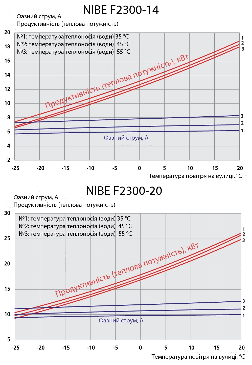

Нашел на вашем сайте (ссылка устарела) коррекцию NIBE F2300-14. Меньше 8-ми кВт он выдает при -25*С. Так что или меняем в сравнении NIBE F2300-14 на NIBE F2300-20, или же вместо PUHZ-SHW140 берем PUHZ-SHW112.

Ых, не получается развлекуха! Как только нашел график коррекции самостоятельно, ТС пропал. А жаль.

При 7/35:
- у Мицубиси модельный ряд 8,0; 11,2; 14,0; 23,0;
- у НИБЭ модельный ряд 7; 9; 14; 20
- температура горячей воды 55 градусов;
- теплоноситель системы отопления предлагаю трех видов: А) напольное теплоноситель до 45 градусов; Б) комбинированное (напольное до 45 градусов + радиаторное 60 градусов) => до 60 градусов; В) радиаторное до 60 градусов...
Наш "спец" по тепловым насосам предлагает параметры 7/35, и при этом ему ничего не мешает предлагать ГВС 55*С, теплые полы 45*С и комбинированное до 60*С!
Теперь предлагаю определится - что будем греть?
Предлагаю жилой дом площадью 150...350 квадратных метров, теплопотери 0,75 Вт/м2. Тепловым насосом NIBE F2300-14 мощностью 14 кВт я буду греть дом 250 квадратных метров. Вы?
Опускаем 150-350 и остановимся на предложенных 250 м.кв. 250*0,75=18,75 кВт. Каким эросом можно обогреть 14,0 кВт ВТН помещение, которое требует 18,75 кВт?

Теперь вопрос - NIBE F2300-14 имеет производительность 14 кВт при 7/35 или же все таки при -25/35? Имеется ли у него электротэн?
Предлагаю рассматривать вопрос не с ваших/моих пониманий что важно/неважно в тепловом насосе, а с точки зрения среднестатистического дома, и стандартных в отоплении температур теплоносителей.
Домов с теплоносителем 35 градусов не бывает, как и горячей воды. Поэтому необходимо рассматривать теплоносители с реальными температурами, а не как мне/вам удобно.
"Теперь вопрос - NIBE F2300-14 имеет производительность 14 кВт при 7/35 или же все таки при -25/35? Имеется ли у него электротэн?" отвечаю:
- производительность 14 кВт при 7/35

Производительность у этого НИБЭ при 7/35 - 15,0 кВт. График (Ваш же!) выше.

1. Это не температуры выбранного вами выше Зубадана нашлись на странице 204 issuu.com/skazkidetyam/docs/mitsubishi_electric_product_catalog/78
При минус 17 градусах на улице - максимум Зубадан выдает 48 градусов? Это хуже плохих китайцев? Если максимальная температура 48, то реальная эксплуатационная 45 градусов, иначе маргинальный режим приводящий к аварийным остановкам. Каким отопительным прибором вы собрались этим топить в нашем климате? А как греть горячую воду - при теплоносителе 45 градусов - температура горячей воды будет не выше 40 градусов, и то при огромном и соответственно дорогом теплообменнике!
Для сравнения - температуры NIBE, простите за дикий масштаб оригинала

- 60°С адекватная температура для системы отопления, особенно радиаторного. Чем выше температура - тем меньше и дешевле радиаторы.
- с помощью бивалентного (дополнительного) котла. Для тепловых насосов воздух/вода он желателен, особенно для Zubadan
1. 60 в течении какого времени?
2. таблица на основании данных производителей или практически полученных значений?
3. размеры фанкойлов выбираете на основании тепло- или холодообеспечения?
4. а что вы к мицыкам прицепились? думаете что физика в швеции и японии разная?
удачи в выборе лучших ответов.
Ответ - 60 максимальная температура теплоносителя в самые холодные дни года. Если я правильно понял вопрос.
Ответ - данных производителя. У меня нет собственной сертифицированной лаборатории.
Ответ - вопрос не по теме, простите, предлагаю не засорять тему.
Ответ - разный климат в Японии, Швеции и Украине. То что создано для климата Японии - не создано для климата Украины.
Это не я к мицыкам прицепился, а они ко мне. Я выложил результаты испытаний своего теплового насоса NIBE. Набежали мицыки все обгадить, и возвеличить мицык в свойственной безаргументированной хамской манере.
Дабы объективно разобраться, как и обещал - проанализировал технические характеристики, которые и выкладываю. Могу дополнить, но думаю и так понятно. Буду рад обоснованным комментариям, замечаниям и предложениям.
Скачать можно по ссылке (ссылка устарела)
или во вложении
Сравнение технических характеристик тепловых насосов воздух вода.pdf
