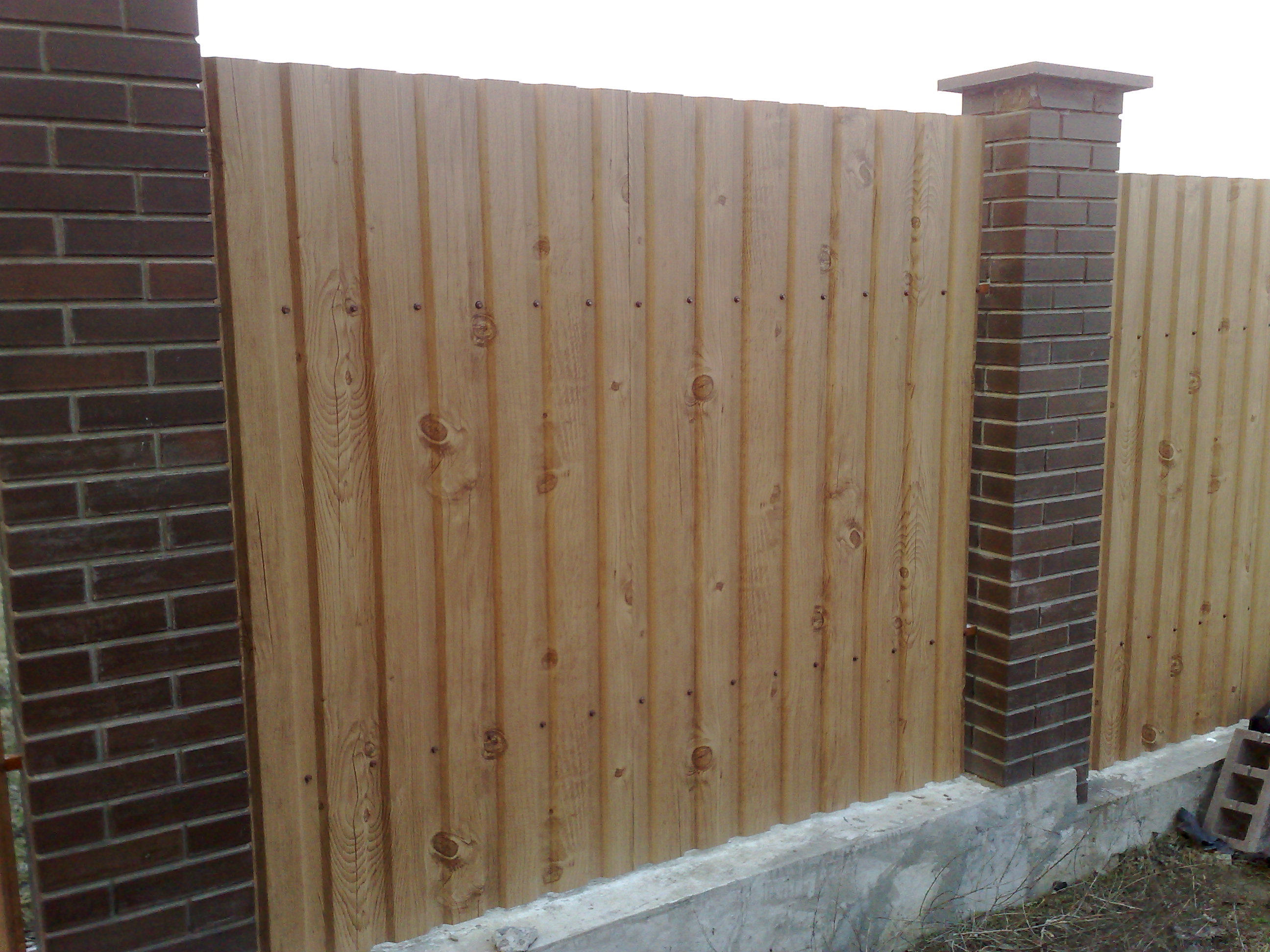

vadimv Опубліковано: 21 квітня 2014 Поділитись Опубліковано: 21 квітня 2014 из металопрофиля мне кажется грубым из дерева не практичноскорее всего будем делать сплошной со столбиками из кирпича.Тогда посоветую из металопрофиля с рисунком под дерево: 3 Посилання на коментар Поділитися на інших сайтах More sharing options...

Agata116 Опубліковано: 28 квітня 2014 Автор Поділитись Опубліковано: 28 квітня 2014 Тогда посоветую из металопрофиля с рисунком под дерево: Спасибо, очень прикольно смотрится Мы решили так. Забора нам нужно 33м.п. и 11 столбиков. Высота забора 2.00м Значит так, столбики из клинкерного кирпича. Пролеты из металопрофиля для заборов (видела в интернете, продают такой) думаю купить коричневый. Еще фундамент на фундамент 2 ряда клинкерных кирпичей. Между соседями с одной стороны поставлю сетку (не рабицу), а красивенкую зелененькую (тоже видела в инете и у соседей). Думаю, денег мне нужно куча-мала:D Столбики примерно 11000 (и работа и материал) металопрофиль 8000грн. (только материал) Еще и фундамент нужно, это дело еще не считали, потому, как хотим залить отмостку вокруг дома и две площадки под машины. Добавлено через 1 минуту Очень хочу сделать забор, но не могу решить из чего ??? Вроде бы хочется "прозрачный", но муж против, из металопрофиля мне кажется грубым из дерева не практично и т.д. короче жуть!!! Ребятки посоветуйте, расскажите у кого какой забор? Какой самый дешевый? Какой самый дорогой? У меня фасадная часть 13м.п.+4м. ворота И две боковых стороны по 27м.п. (одна из боковых сторон 10м.п. точно будет из сетки). Спасибо, за советы. Вообще то выбор забора, как и выбор проекта, каждый выбирает по своему карману и вкусу. Я бы фасадный делал с кирпичными столбами, а между ними или профнастил или дерево. А между соседями что-то не прозрачное, была сетка рябица (не комфортно), заменил на еврозабор. А в принципе под забором обычно сажают какие-то кусты или цветы и через годик- два вы уже не будете обращать внимание на забор, а только на растения. Классно у Вас! Просто прыгнуть в компьютер хочется ! Только у меня участок всего 4 сотки негде развернутся. Посилання на коментар Поділитися на інших сайтах More sharing options...
vadimv Опубліковано: 28 квітня 2014 Поділитись Опубліковано: 28 квітня 2014 Значит так, столбики из клинкерного кирпича. Пролеты из металопрофиля для заборов (видела в интернете, продают такой) думаю купить коричневый. Еще фундамент на фундамент 2 ряда клинкерных кирпичей. Обратите внмание, что кирпич на фотке только в столбиках, внизу никакого кирпича нет - только бетон. Иначе кирпич (даже клинкер) потрескается зимой, пропитавшись водой. 1 Посилання на коментар Поділитися на інших сайтах More sharing options...
