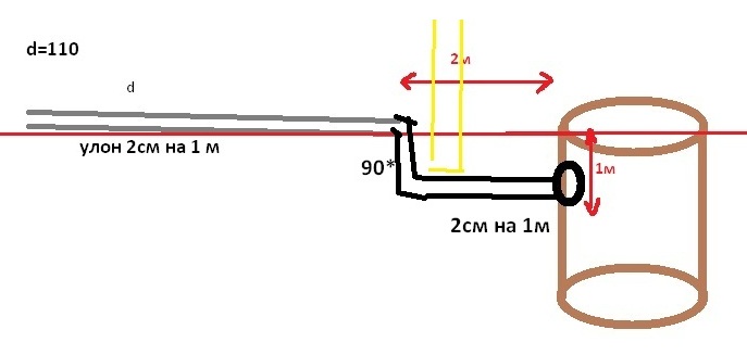

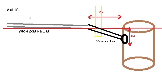

Помогите. Знаю что уклон трубы 110 должен быть 2см на 1м. Но небольшая длина всей трубы 6м, и септик от дома на расстоянии 1,5 метра. Хочу сделать что бы труба входила в септик на уровне 1ого метра от поверхности + утеплитель. Как лучше подвести трубу к септику?
Ничего не понял. Септик от дома 1,5м, а труба 6м?
Где вы такого начитались? Напаркуя там утеплитель? Люди борются за использование мах объема камеры, а вы наоборот. Короче, одно лечите, другое калечите.
У вас все прекрасно получается- трубу заводите в септик, как она идет по уклону. И запомните- в пустой трубе никогда ничего не замерзнет, а стоки сливаемые зимой, всегда имеют плюсовую температуру.
