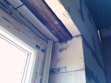

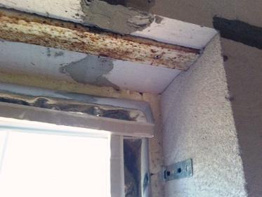

Добрый день! Нужна помощь. Поделитесь, пожалуйста опытом - как делать внутренние откосы окна, установленного по ГОСТу? Суть вот в чем. Внутренние откосы выглядят так: стена газобетон, окно, угол между окном и стеной залеплен бутил-какой-то лентой, которая прилеплена к газобетонному откосу. И вот вопрос: как собственно заделать откос? Думала изнутри комнаты приделать на изогипс перфорированные уголки для ровности, а сам откос закидать опять же изогипсом. А оно вообще как будет прилепляться к бутиловой ленте???

Афигеть... ну мы попали... кстати, для полноты картины полюбуйтесь на это щастье в натуре.

По умолчанию откосы с пленками заделываются либо пластиковыми откосами (есть такой продукт у Штадура, например), либо гипсокартонными. Штукатурить по пленке, естественно, не нужно.

не надо ничего штукатурить - пластиковые откосы на пену и вперед
вот что-то подобное, но довольно таки замудреное и не совсем из спец.профилей/уголков, в эпике продаются. по технологии на окно крепят пластиковые уголки и в них вставляют пластиковые "откосы"

Стопудово - ИДЕАЛЬНАЯ картинка!!!
У меня только скромный вопрос: "Как это практически сделать?" (Планка установлена, затем задуваем пену(Пардон, но не знаю как! На картинке наверно сверху задували?-На картинке наплывы пены на декоративную сендвич-панель) Так выпрет планку нафиг! Или задуваем пену - так еба...я-подрезать пену!!!)

первая попавшаяся подобная в разрезе с гугла :)
да это хенд-мейд, на пластиковых откосах, заточеных под 3-х слойную изоляцию попроще, но дороже
да с пистолета задуть не проблема, можно и до, можно и после установки сендвича. когда постоянно этим занимаешься, то сделать так чтоб не выперло особого труда не составляет, ну и профи пена с пистолета расширяется куда меньше, чем ручная :)
