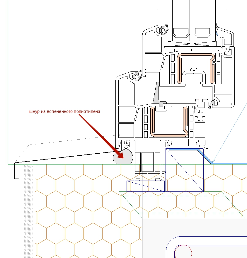

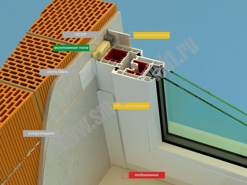

mavriciy Опубліковано: 11 травня 2014 Поділитись Опубліковано: 11 травня 2014 Не ругайтесь пжл Лучше скажите это ГОСТ 30971-2002 ШВЫ МОНТАЖНЫЕ УЗЛОВ ПРИМЫКАНИЙ ОКОННЫХ БЛОКОВ К СТЕНОВЫМ ПРОЕМАМ. И кто может более растолковать как все-таки лучше сделать в газобетоне? Посилання на коментар Поділитися на інших сайтах More sharing options...
STONEAGE Опубліковано: 11 травня 2014 Поділитись Опубліковано: 11 травня 2014 Делайте откосы согласно ГОСТа, но без лишней "бутиловой ленты". Чтобы всё хорошо прилипало к "газику" прогрунтуйте его. Если Вас интересует звукоизоляция (рядом дорога с интенсивным движением, стадион, ..., ВЫ купили пятикамерный профиль с тройным притвором) то вырежьте часть монтажной пены и забейте что то "тяжелое". Только не изо-сатен-гипс или клей, но именно ЦПР и с добавлением ПВА дисперсии (именно дисперсии, а не клея). Т.к. существует вероятность появления трещины между ЦПР и пластиковым профилем, пройдитесь стамеской по периметру (как подсохнет) и сделайте углубление. Затем это углубление заполните силиконовым герметиком. И далее по дизайну. 1 Посилання на коментар Поділитися на інших сайтах More sharing options...
Игореха Опубліковано: 12 травня 2014 Поділитись Опубліковано: 12 травня 2014 Степень расширения разных видов и марок ППУ никакого отношения не имеют к первичности или вторичности. Иными словами, степень расширения ППУ никакого отношения не имеет к расширению ППУ? Ну о чем еще можно говорить? ПС Не может человек без интеллекта, по серьезному зацепить человека хоть с каким-то интеллектом. Достать может. Зацепить - нет. Добавлено через 14 минут Делайте откосы согласно ГОСТа, но без лишней "бутиловой ленты". Чтобы всё хорошо прилипало к "газику" прогрунтуйте его. Это говорит специалист в своей узкой области,который только вчера познакомился с ГОСТом десятилетней давности? А как можно делать по ГОСТу, не соблюдая его? У меня авто соответствует Евро-4, только катализаторы выбиты Посилання на коментар Поділитися на інших сайтах More sharing options...
Игореха Опубліковано: 12 травня 2014 Поділитись Опубліковано: 12 травня 2014 Паропроницаемость бетона и то меньше, чем у ППУ. Если ППУ 100% паронепроницаем, то тогда бетон 140% паронепроницаем Выделенный текст надо номинировать на "БРЕД ГОДА" или как вариант "ДИЛЕТАНТ ГОДА". Бетон можно замесить ЛЮБОЙ! НО, пароНЕпроницаемый гораздо трудней (почти не возможно) Теперь открываем СНиП II-3-79, www.ohranatruda.ru/ot_biblio/normativ/data_normativ/1/1896/index.php#i425262 и находим таблицу в приложении 3, и читаем. ПС Это сообщение написано для тех, кто относится с должным уважением и пониманием к СНиПам, ГОСТам, ДБНам, и носит информативный характер. Тем, кто чихать хотел на нормативные документы - читать не обязательно. В таблице нет именно ППУ в виде монтажной пены, плотность которого ниже раза в два, но порядок цифр понятен. С дурной головой, как известно, можно и хрен поломать. Но сейчас речь о нормальном (а не космическом) тяжелом бетоне. 1 Посилання на коментар Поділитися на інших сайтах More sharing options...
mavriciy Опубліковано: 12 травня 2014 Поділитись Опубліковано: 12 травня 2014 В таблице нет именно ППУ в виде монтажной пены, плотность которого ниже раза в два, но порядок цифр понятен. Может есть техкарта, какого нибудь производителя? Ну или техтетрадь? А то все рассуждения это хорошо...у меня по фундаменту(ушп) и коробки(газоблок) уже имеется, остались окна и кровля))) Посилання на коментар Поділитися на інших сайтах More sharing options...
мастерок Опубліковано: 12 травня 2014 Поділитись Опубліковано: 12 травня 2014 Кстати,присоеденюсь к просьбе,очень бы хотелось увидеть техкарту или видео штукатурки подобных откосов.Интерес не праздный,т.к. на очереди дом с аналогичными окнами и хочется сделать таки всё по уму. 1 Посилання на коментар Поділитися на інших сайтах More sharing options...
mavriciy Опубліковано: 12 травня 2014 Поділитись Опубліковано: 12 травня 2014 Кстати,присоеденюсь к просьбе,очень бы хотелось увидеть техкарту или видео штукатурки подобных откосов Не только откосов а и монтажа)) Я вот что нашел tremco-illbruck.com.ua/wp-content/uploads/2012/08/Альбом-рабочих-чертежей_-tremco-illbruck.pdf далее прошу обсудить. Посилання на коментар Поділитися на інших сайтах More sharing options...
мастерок Опубліковано: 12 травня 2014 Поділитись Опубліковано: 12 травня 2014 Огромное спасибо! Так красиво всё на чертежах!Но как подумаю что стены из ракушки и там физически не реально осуществить подобное.Ну вообще то можно попросить заказчика снять окна и предварительно проклеить откосы ЭППСом,или без демонтажа сделать откосы идеально гладкими. Но это так,мысли в слух.Лично для меня главная ценность данной инфы в минимальном заходе ленты на стену,так что поборемся.Ну и лишний повод устанавливать приоконый профиль,который как по мне нафиг там не нужен Посилання на коментар Поділитися на інших сайтах More sharing options...
Игореха Опубліковано: 12 травня 2014 Поділитись Опубліковано: 12 травня 2014 (змінено) Может есть техкарта, какого нибудь производителя? Ну или техтетрадь? А то все рассуждения это хорошо...у меня по фундаменту(ушп) и коробки(газоблок) уже имеется, остались окна и кровля))) Не только откосов а и монтажа)) Я вот что нашел tremco-illbruck.com.ua/wp-content/uploads/2012/08/Альбом-рабочих-чертежей_-tremco-illbruck.pdf далее прошу обсудить. А почему не устроили техкарты из самого ГОСТа? Добавлено через 15 минут Огромное спасибо! Так красиво всё на чертежах!Но как подумаю что стены из ракушки и там физически не реально осуществить подобное.Ну вообще то можно попросить заказчика снять окна и предварительно проклеить откосы ЭППСом,или без демонтажа сделать откосы идеально гладкими. Но это так,мысли в слух.Лично для меня главная ценность данной инфы в минимальном заходе ленты на стену,так что поборемся.Ну и лишний повод устанавливать приоконый профиль,который как по мне нафиг там не нужен Не до конца ясно, в каком состоянии находится тот объект? Ленты уже поклеены? Лично я у себя собираюсь делать не совсем по ГОСТовским техкартам. Как раз по причине неясности, как поведет себя штукатурка на ленте. А в руках я ее сам не держал, увы, но тот же Ильбрук заявляет, что лента имеет адгезионное покрытие для оштукатуривания. А ГОСТ в свою очередь дает простой и банальный ответ на то, как лента крепится к ячеистому бетону, например. Да - надо предварительно оштукатуривать откос для наклеивания ленты. Если там ракушка - тем более. Общее требование ГОСТа - поверхности для применения пленок/ПСУЛ, должны быть ровными, без раковин и резких перепадов плоскости. С ПСУЛом проще. Я просто заштукатурил внутреннюю часть кирпичной четверти. ПСУЛ к ней просто прилегает. Лента же должна приклеиваться. Ну и в ГОСТе есть и иные способы, кроме применения ленты. Герметик и окраска пароизоляционными составами. Ну и выдержка из ГОСТа, применительно к типовым узлам. Примечание - Здесь и далее приведены принципиальные схемы узлов примыкания, пропорции отдельных элементов узлов примыкания могут быть не соблюдены. При разработке проектно-конструкторских решений конкретных узлов примыканий допускается комбинировать отдельные элементы узлов, приведенных на рисунках настоящего приложения, а также применять другие решения, не противоречащие требованиям настоящего стандарта. Требование ГОСТа для внутреннего контура - 5.4.1 Пароизоляционные материалы внутреннего слоя монтажного шва должны иметь коэффициент паропроницаемости не более 0,01 мг/(м·ч·Па). Пены, которые используются для центрального слоя, имеют показатель 0,05, следовательно их применение в качестве центрального и внутреннего слоя не может соответствовать требованию ГОСТа. Возьмите подходящий герметик, который соответствует требованиям ГОСТа, и не заморачивайтесь Змінено 12 травня 2014 користувачем Игореха 1 Посилання на коментар Поділитися на інших сайтах More sharing options...
