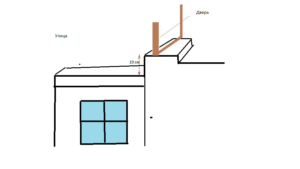

имеем 2 эркера (тобишь балконы открытые) залитых монолитом, перепад высоты к порогу на котором стоит дверь на одном 18 на другом 19 см.
Задача - утеплить и поднять!!
Решение
  • делаем гидроизоляцию - обмазочную (надо ли?)
  • клеим ЭППС - 5 ?? см
  • заливаем стяжечку армированную 7-8 ??? см
  • клей - плитка
Итого перепадик будет см 5 - нормально??
Вопрос № 2 как и надо ли отводить оттуда воду, навес пока не планируется!
Правильно ли я понимаю все что выше описал, ткните носом где не так.
попытался изобразить не знаю как вышло))
Спасибо!!

На мой взгляд, здесь нужна полноценная гидроизоляция, такого типа как применяется на эксплуатированных кровлях. Ну и пирог такого же плана в интернете полно примеров у каждого производителя гидроизоляции или теплоизоляции - не хочу рекламой заниматься.

Пирог.
Вы :
1. делаем гидроизоляцию - обмазочную (надо ли?)
2. клеим ЭППС - 5 ?? см
3. заливаем стяжечку армированную 7-8 ??? см
4. клей - плитка
Лучше :
1. клеим ЭППС - 5 ?? см
2. заливаем стяжечку армированную 7-8 ??? см
3. делаем гидроизоляцию - обмазочную (надо ли?)
4. клей - плитка
Если п.3 связан с тезисом "Так плитка же не протекает", то можете провести эксперимент. У меня не получается учиться на чужих ошибках.
Стяжку проармируйте. Уйдете от усадочных трещин.

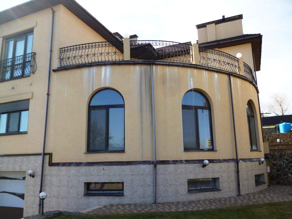

Уклон
Лучше делать к дому, и слить воду через сточную трубу (или две), смонтированную в месте примыкания эркера к стене дома. Получите чистый фасад эркера , не изуродованный сливными лотками и капельниками.

- Подскажите, "кого" мы тут защищаем гидроизоляцией?
- а если ниче не сделать с водоотводом, то разводы на стене гарантированны?
1. Если мы с Вами оба правильно понимаем слово "Эркер", то это балкон, под которым находится помещение. То есть, плита балкона - это кровля.
2. Если так, то гидроизоляция защищает всё, что находится под ней.
1. Не верьте людям на слово.
2. Сделайте эркер, отделайте балкон плиткой, станьте на балкон с лейкой, полной воды и вылейте её (воду) на балкон. И откроется Вам правда.
3. Сегодня покажу Вам фото со свежего объекта.
все верно!!
А вот за это спасибо!!)))

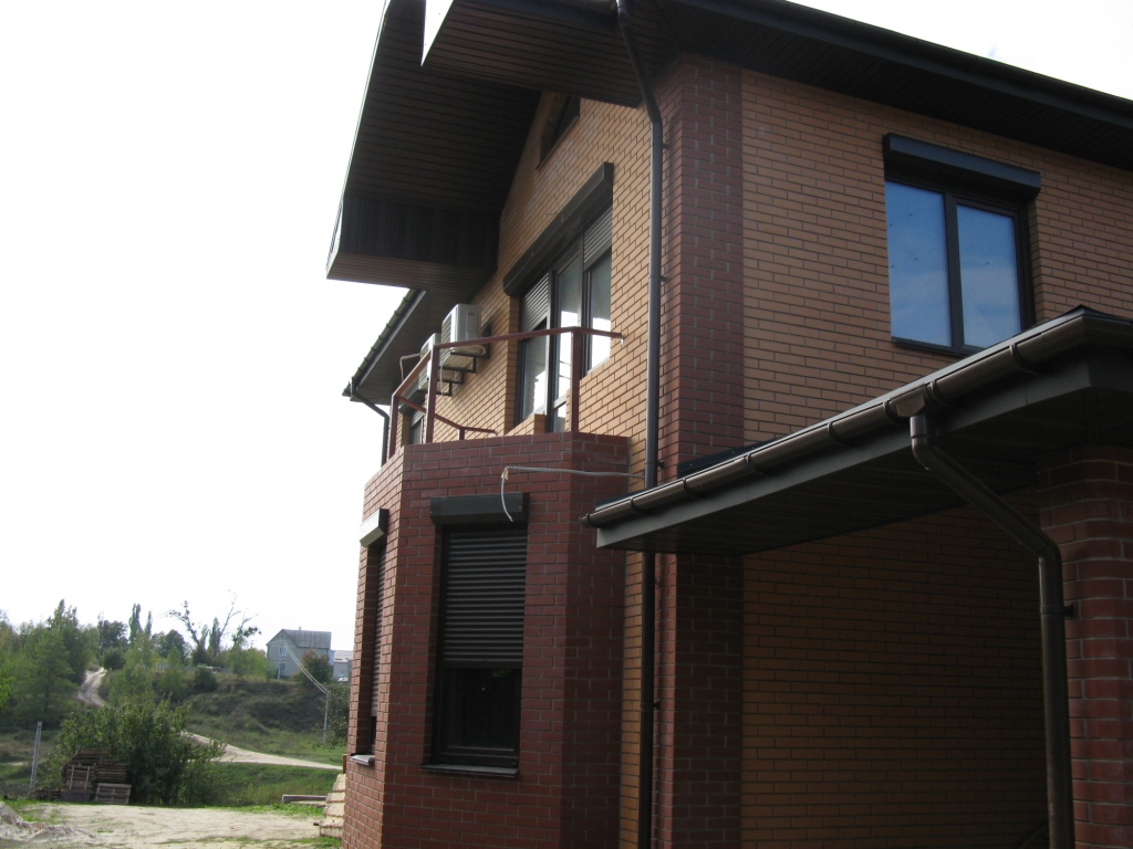

Могу лишь сказать как сделано у меня.
1. ЭППС 2см. в 2 слоя с перекрытием щелей. Крепил пластиковыми "зонтиками". Не промерзает.
2. Стяжка с армированием сеткой 50х50Х3 мм. Это - кладочная армирующая сетка. Оставалась у меня после кладки. Пошла в стяжку. Уклона не делал. Вывели потом клеем для плитки. Дешевле было бы сделать уклон стяжкой. Сглупил.
3. Гидроизоляцию я брал у Пропеллера. Гипердесмо. Марку не помню. По верху нее (пока еще липкая была) насыпал крупнофракционного песка для лучше адгезии с клеем плитки.
4. Клей и плитка.
До замены наплавляемой изоляции на Гипердесмо - текло. Благо, что еще плитки не было. Гипердесмо наносил сам. Наплавляемую гидроизоляцию - строители. Может, руки у них не из того места.
Четыре года эксплуатации - без нареканий и геморроя.
Но рекомендовать что-то либо отговаривать от чего-либо я не буду.
Есть только у меня опасения: приклеется ли плитка к обмазочной или наплавляемой гидроизоляции? Спросите на форуме. Я просто не знаю. Но чуйка моя подсказывает, что не приклеется она.
На фото - внешний вид эркера еще до отделки. Более свежих фоток не нашел.

чем выражалось Ваше "текло"
Я этим "термином" :) обозначаю проступление влаги на потолке первого этажа в той его части, над которым находится открытый для осадков пол балкона-эркера. Т.е. не было герметичности наплавляемой гидроизоляции.
В отношении отвода влаги: как писал в предыдущем посту, уклона стяжки не было. Может быть по этой причине влага и проступала.
Сейчас у меня уклон идет в сторону противоположную от стены. Между плиткой и гидроизоляцией стяжки вставлены капельники. Эстетичнее, конечно же, без них; с уклоном к стене и монтированием в пол перехватывающего водостока. Я не стал заморачиваться. Капельник меня не напрягает. Да и воды на балконе мало бывает, т.к. крышей накрыт.
