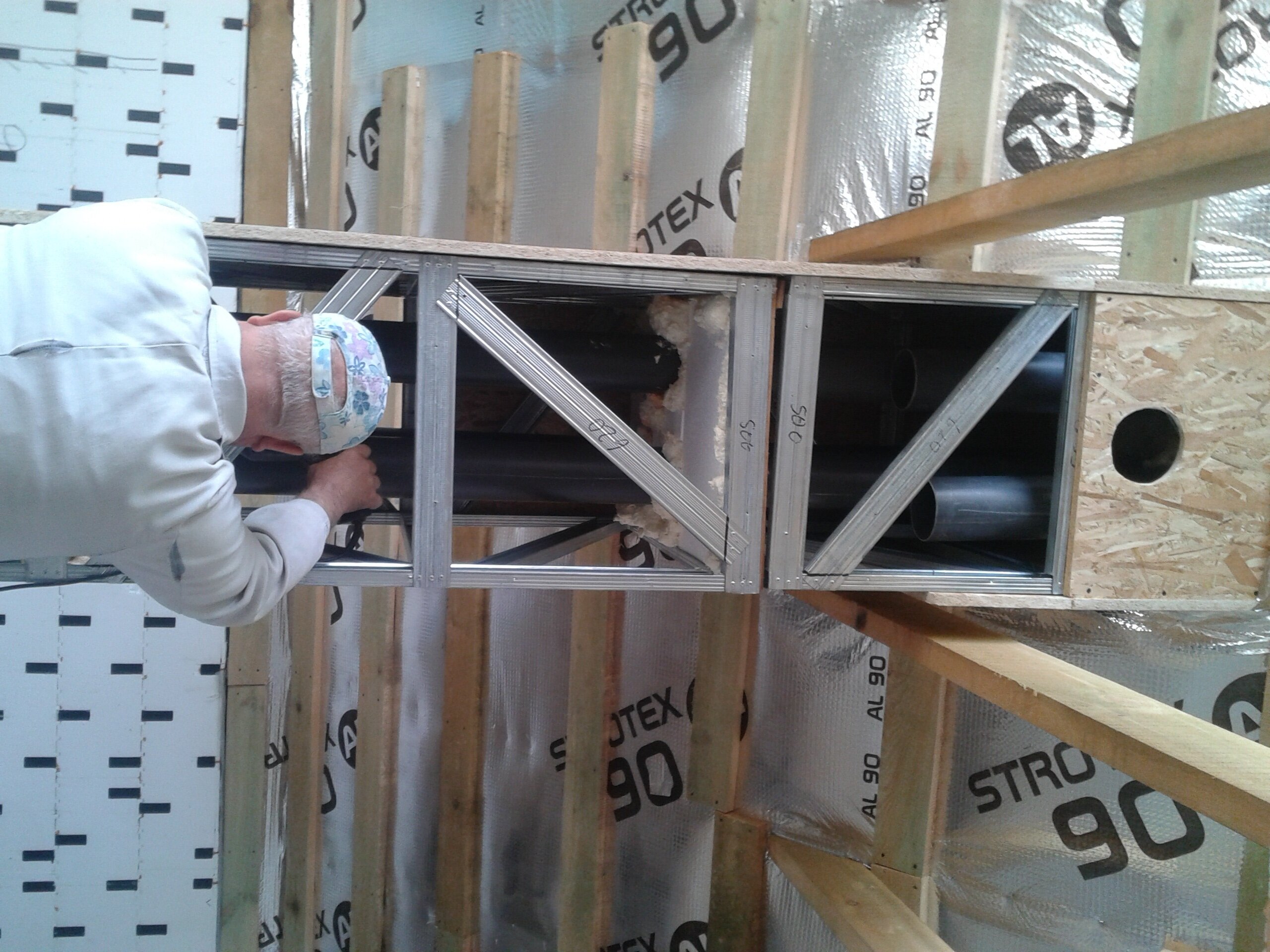

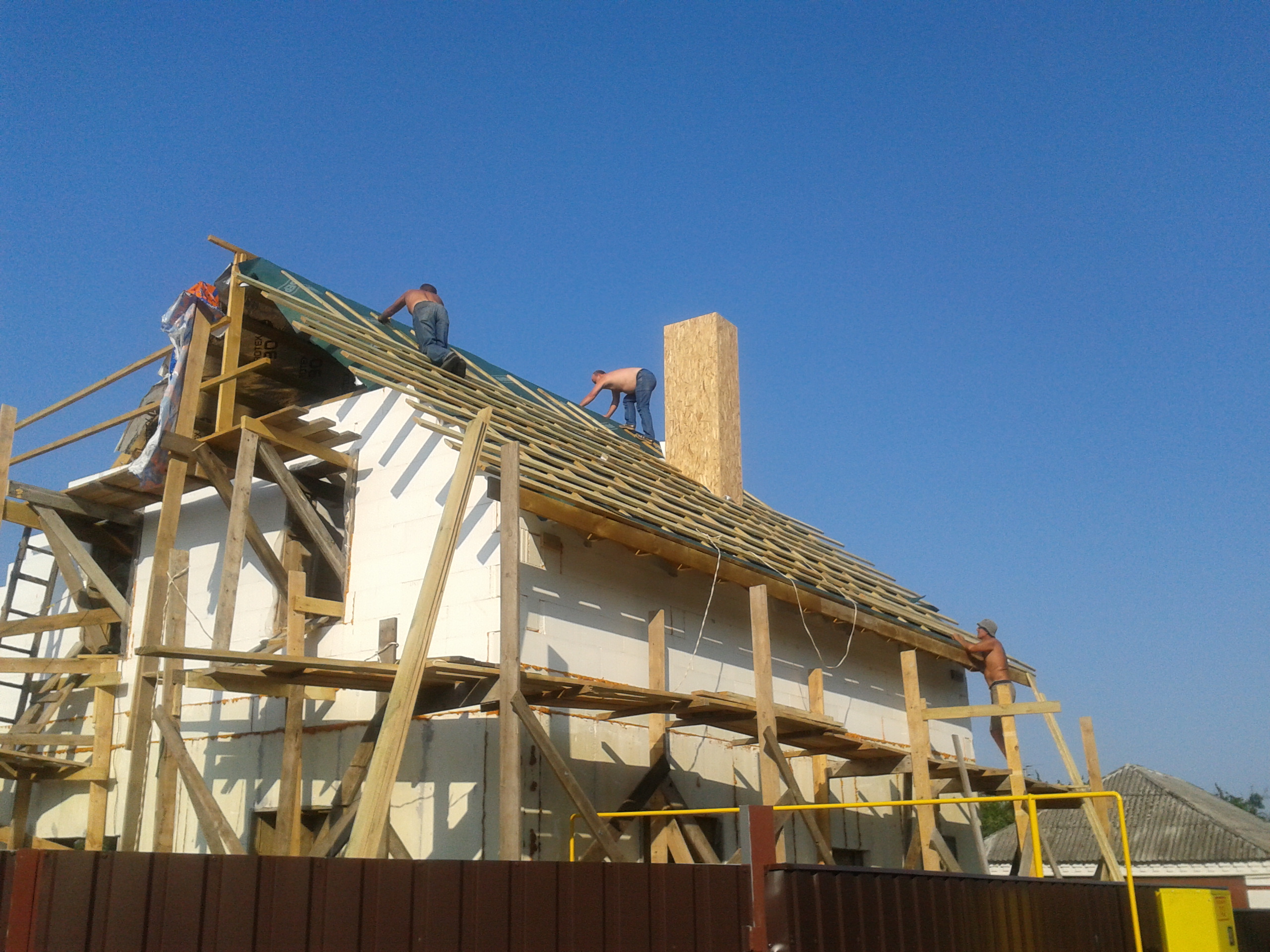

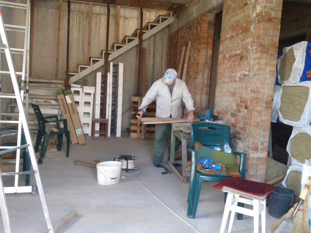

Попросил сегодня крышников закончить венттрубу, т.е. выше кровли обшить OSB, утеплить ЭППСом и обшить декоративными панелями... Верхний торец трубы уже утеплен, пеной. Сразу это сделать нельзя было, вес получился бы неподъемный. Самому возиться с венттрубой дальше нет смысла - будем мешать друг другу на крыше. Один из крышников сказал - нам Игорь (бригадир) говорил что Вы инженер, теперь видим, странно, но все совпало... А мы спорили сколько раз переделывать будете :D
P.S. Выводы по результатам изготовления/монтажа трубы:
- реально ничего сложного, при том что я профиль гипсокартоновый первый раз взял в руки, изготовление заняло два вечера и полтора выходных дня. И вечер на монтаж. Главное эскиз нарисовать и в процессе монтажа раскосин, после каждого переворота каркаса сравнивать диагонали. Кирпичная труба подобной высоты и сечения заняла бы минимум неделю и весила бы не 200 кг, а больше двух тонн.
- по деньгам получилось дороже кирпичной. Профиль, заклепки, фанера, пена и трубы около трех тысяч. Но за то в габарите 778х500 мм десять вентканалов!!! В кирпичной бы не получилось. Или она была бы в два раза больше сечением. А места нет, да и вес стал бы совсем нереальным. И она стала бы уже дороже этой.
- крышники сказали что вылазили наверх, пробовали качать трубу. Качается не сильнее чем кирпичная такой же высоты. А ведь она еще не обшита.
В общем я доволен, рекомендую.

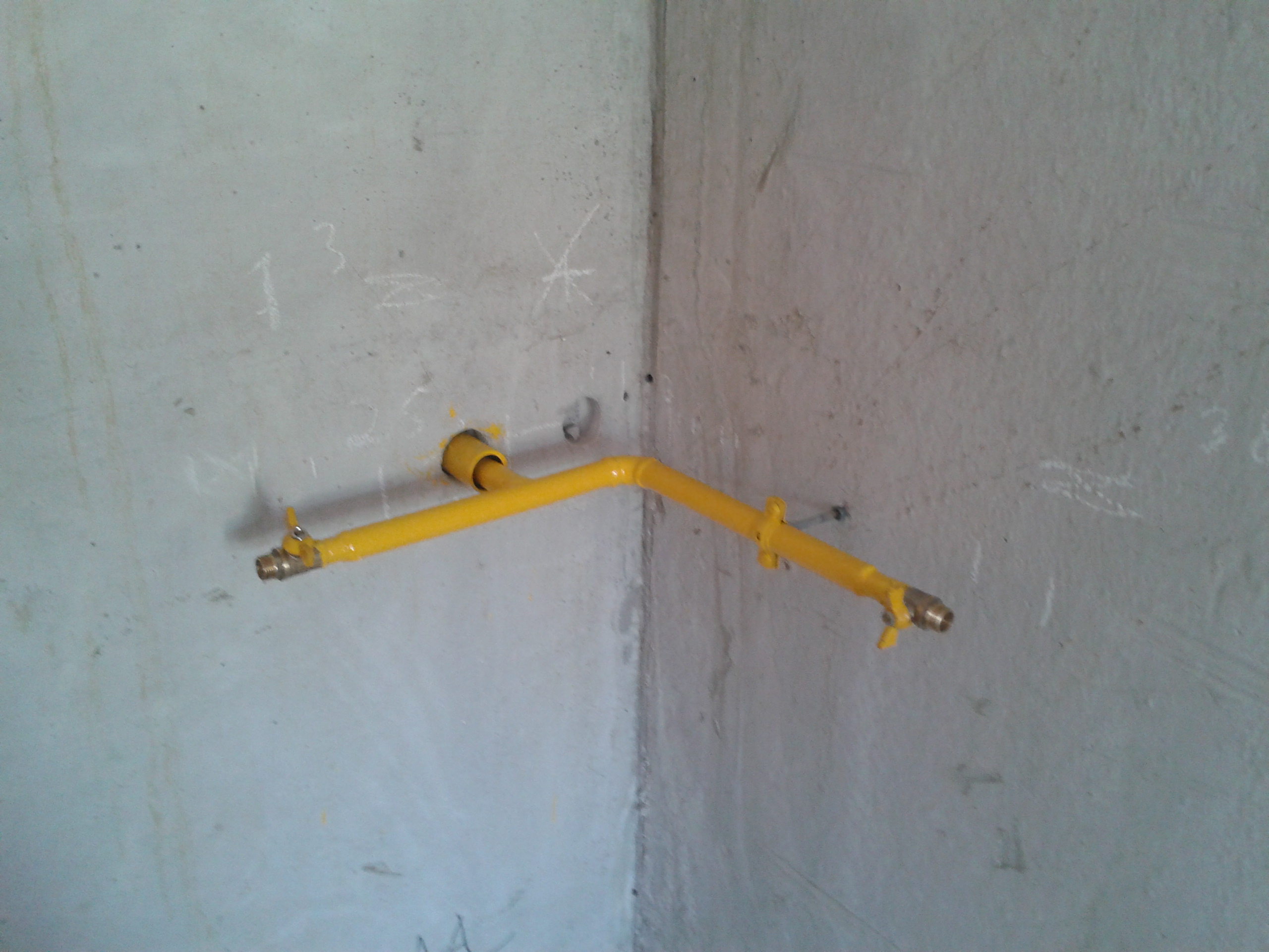

К Олега дню рождения закончили работы по газу, теперь у нас в доме есть желтая труба 2146558077_2015-07-0714_42_00.thumb.jpg.fa4003f00bb5650cf1bd0170e8c9fc54.jpg, правда газа в ней пока нету

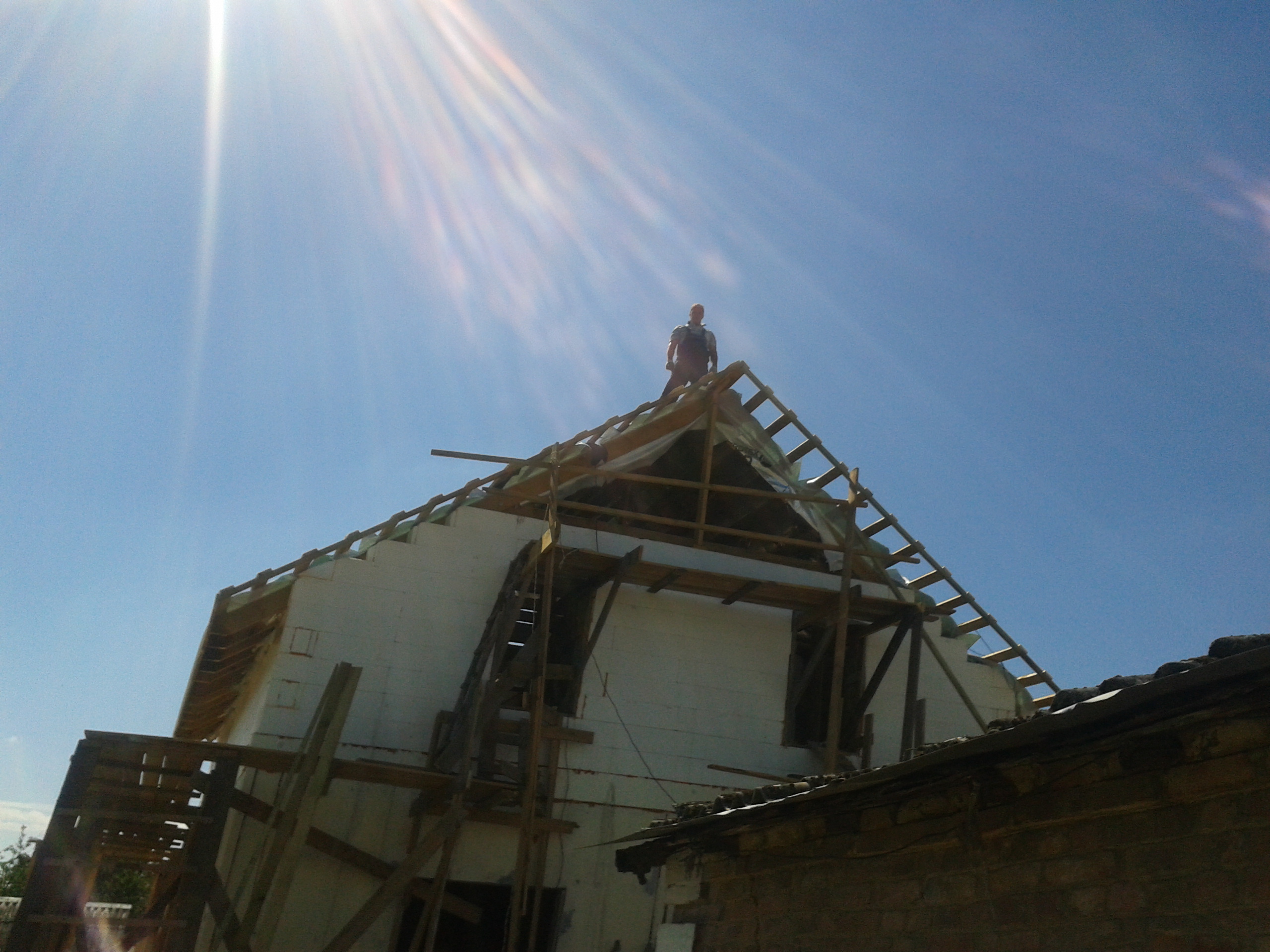

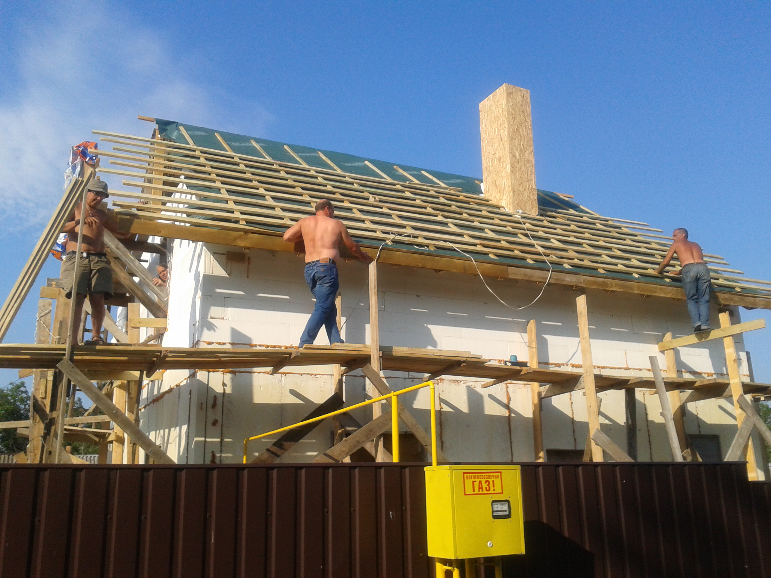

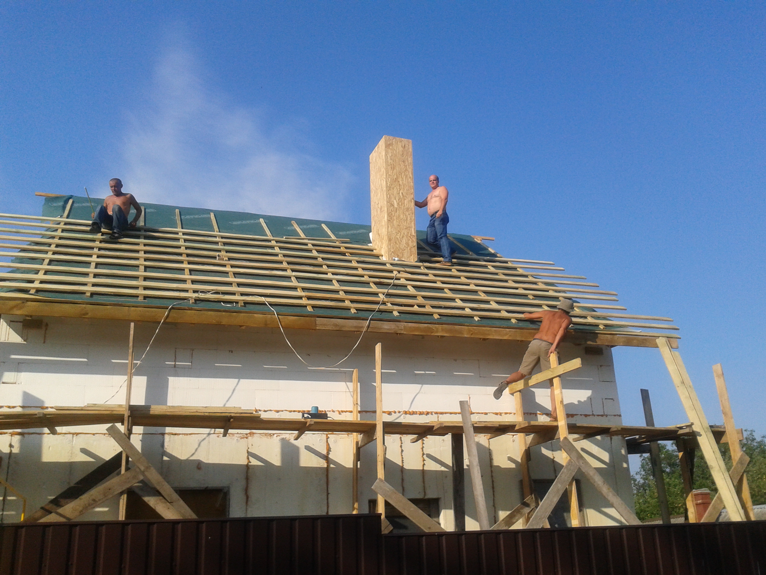

Крышники перевезли утеплитель из гаража на участок и почти день потратили на сборку лесов, все наши старые запасы дерева ушли. Сегодня приступили к укладке минваты, закончили одну сторону, южную. На втором этаже сразу стало комфортно находиться, а то было как в сауне когда был натянут только барьер. Олег полез инспектировать

Сегодня день закупок. Олег 9 (девять) часов ездил по магазинам и фирмочкам, выбирал все для подшивки, водосточки, и т.д. Вечером посчитала сколько за день потратили :shock: :shock: Это капец какой то, однако и цены нынче. И самое страшное что я половины не поняла из того что купили, буду смотреть куда это все пристроится.
Сфоткать ничего не успела, в принципе особо по фоткам ничего не поменялось, закончено утепление второго склона крыши, завтра вроде начнут окна мансардные ставить, надо посмотреть как это происходит.

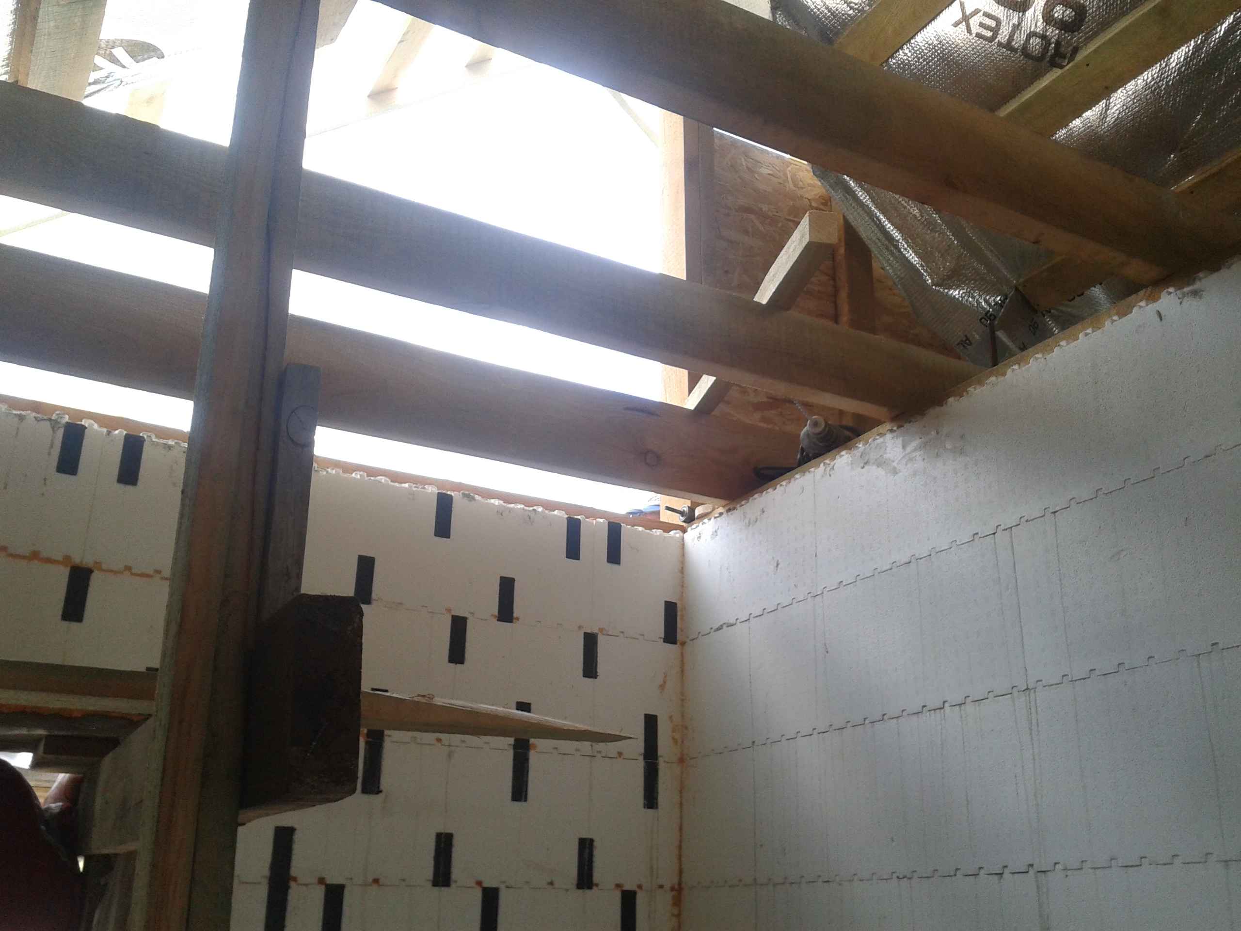

Сегодня сделано немного, как по мне. зашили один фронтон ОСБ, попытались заклеить пенопластом 309692346_2015-07-1111_53_16.thumb.jpg.a9a46fea921101482c7f96e09dca38e2.jpg, но вылез очередной наш ляп, вверху стена ушла на 4 см, в понедельник будут ровнять пенопластом верх, а низ мы уже потом сами.
Олег инспектировал конек 538792433_2015-07-1110_21_19.thumb.jpg.964312df43cd801a5265cebc3e007695.jpg
Батя готовил отверстия для вывода вентиляции на втором этаже 357350903_2015-07-1111_52_30.thumb.jpg.18b88adba646b57589f91813c561c8dd.jpg

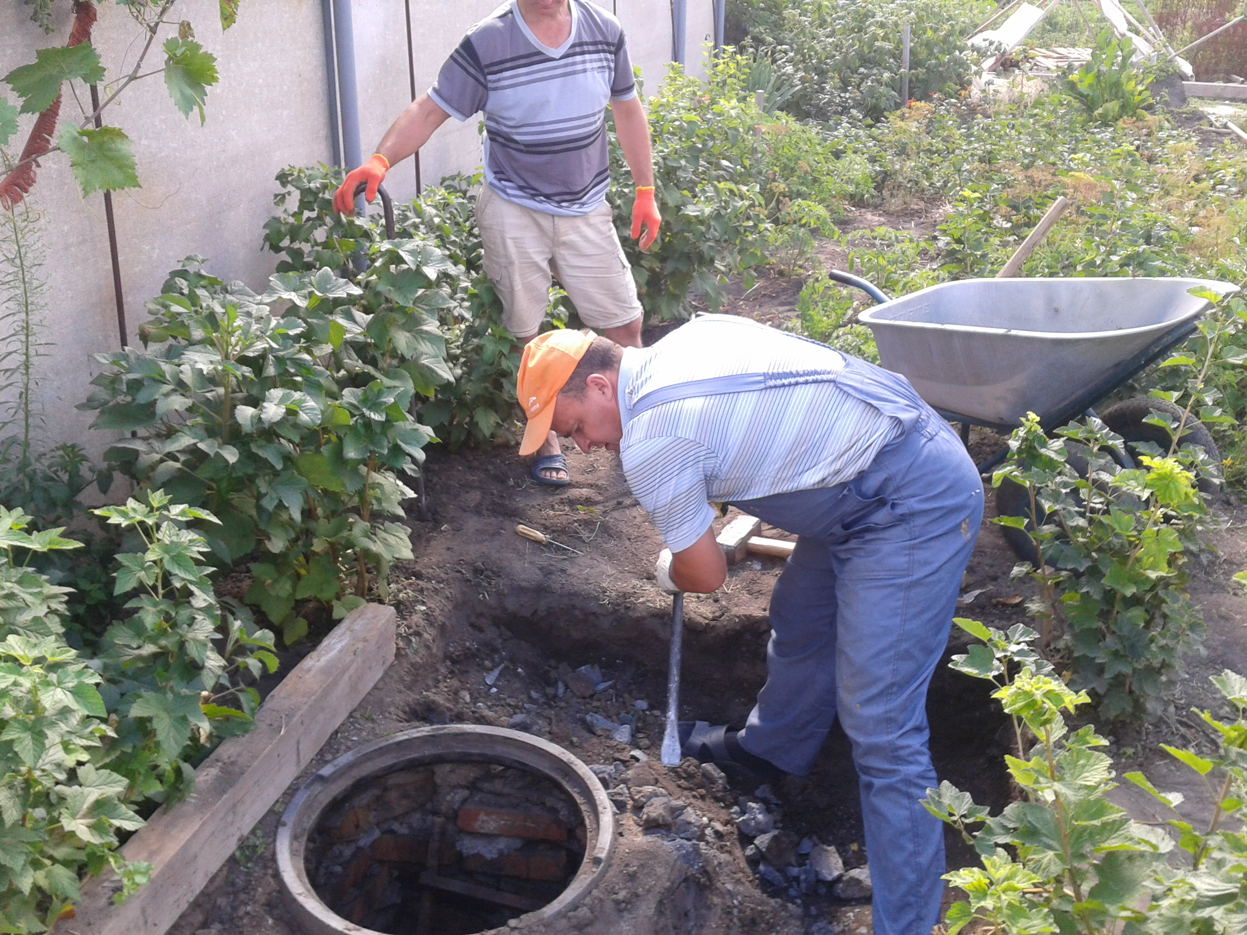

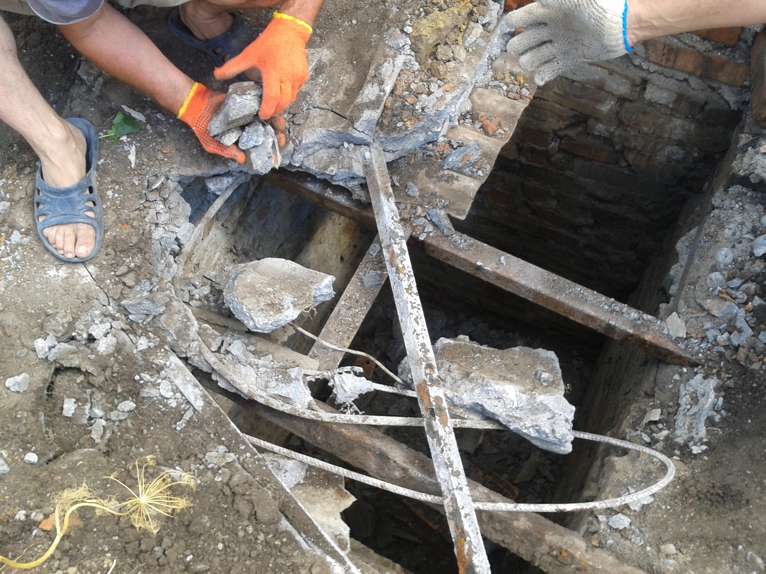

От бывших хозяев досталась вот такая система армирования люка 1585339565_2015-07-1210_42_14.thumb.jpg.61b25b40b35cb2fde2e85a8b53a15403.jpg
Сломали кувалду пока верх разбили, вывезли кучу кирпичей, суглинка и всякого мусора наружу (надеюсь скоро старый дом пойдет под снос, тогда и вывезется горка под шумок общей вывозки)

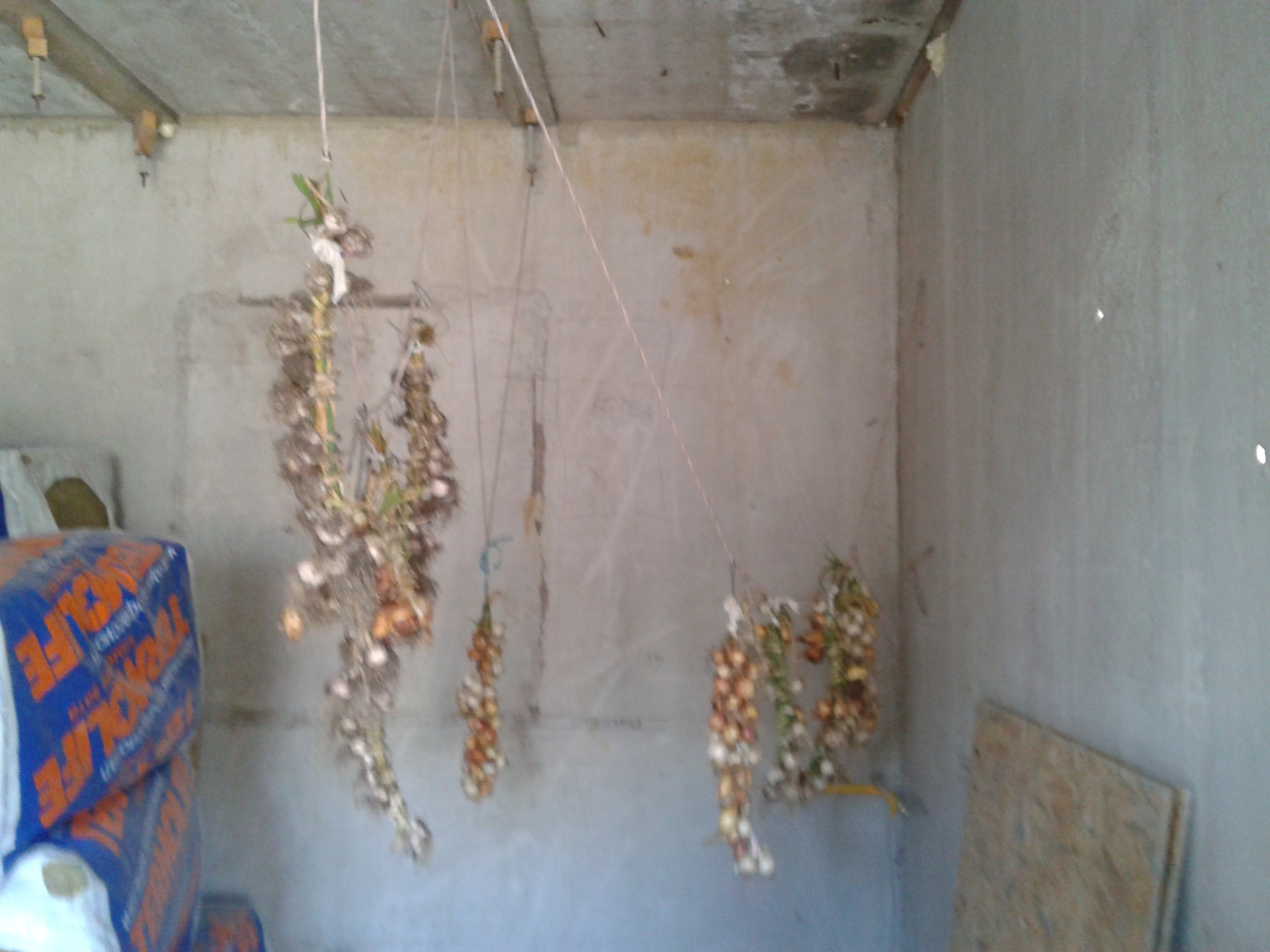

Бабуля с Олега мамой собирали урожай, батя сделал бабуле какие то подвески для сушки лука и чеснока 2132855423_2015-07-1214_53_54.thumb.jpg.09fe67f8515aef8333d59490465306f1.jpg 1188718406_2015-07-1215_58_12.thumb.jpg.e30a889b8d3fe4ab2536a77fea24feeb.jpg
Аня, а можно посмотреть, какие?
Конечно же НЕТ!!! :D :D :D
Это секретное "ноу-хау", да и не получится у Вас! Или домашние будут против, чтобы Вы для этого в потолок вкрутили шпильки :D

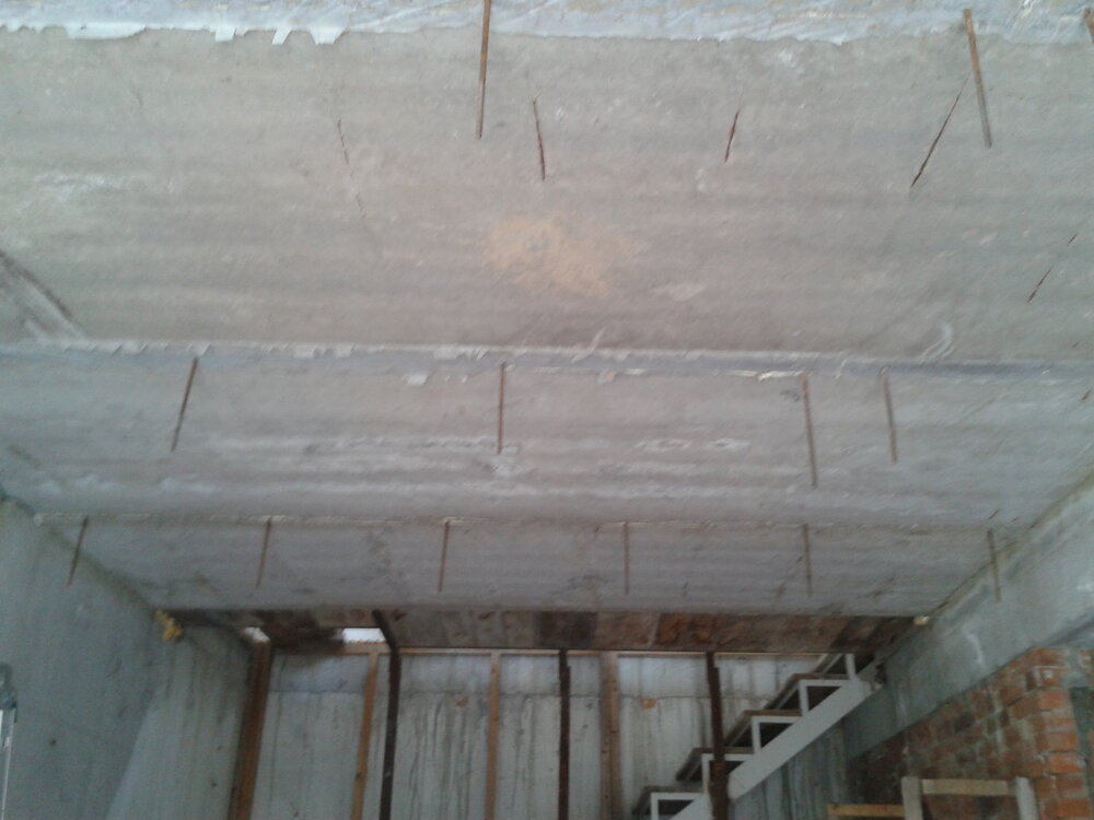

P.S. Все никак не обрежем шпильки (болгаркой), которые держали доски в промежутках между плитами при бетонировании стяжки 2-го этажа, все время что-то пожароопасное есть на 1-м этаже. Вот на эти шпильки и привязали веревки, на которые подвешены "косички" с луком и чесноком.
