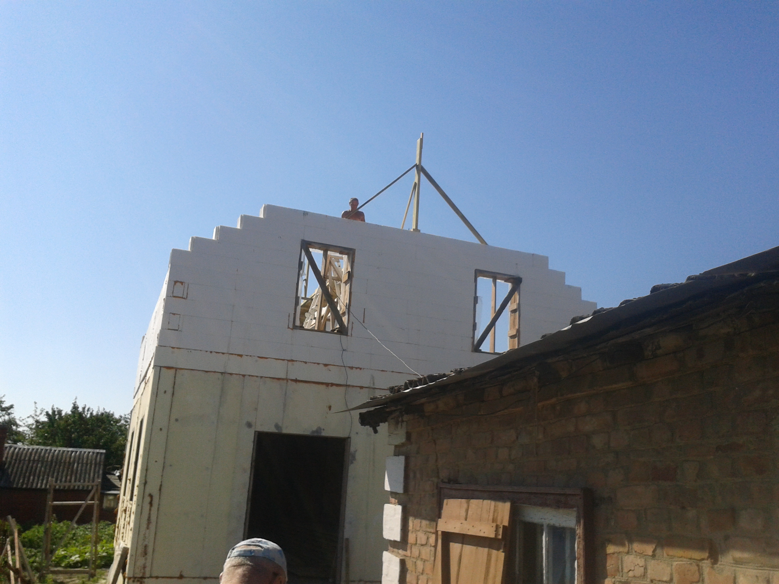

стройка продолжается. Сфоткала наконец то домик с улицы, вот так выглядит сейчас [ATTACH]446816[/ATTACH], ждет крышников.
Домик вообще не узнать, он стал таким огромным, хотя меня всего месяц не было, а ощущение было то я домой вообще не езжу :D

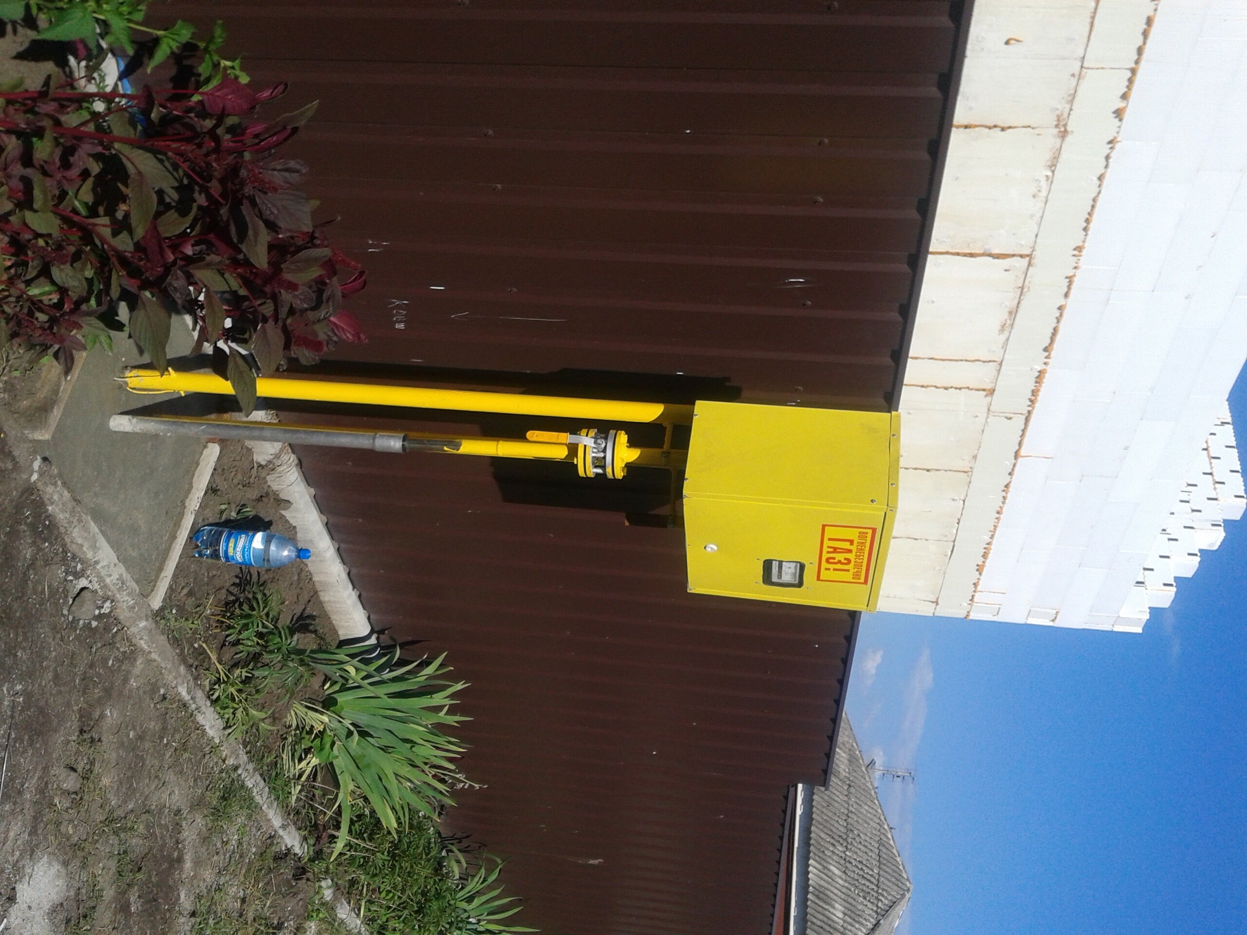

И газовщики копошатся, ставят счетчик.

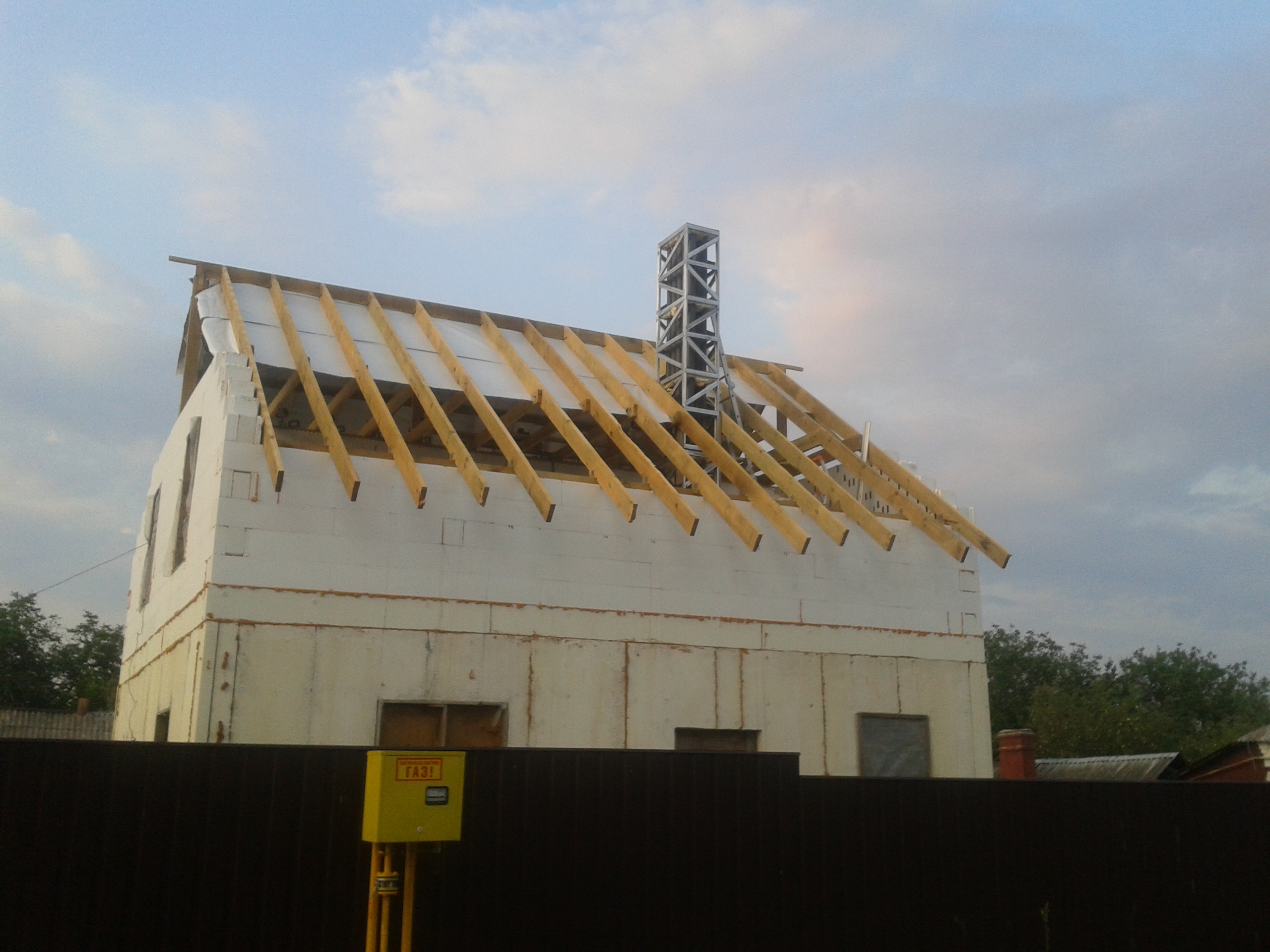

Погода наладилась, все ринулись работать.
Газовщики сегодня поставили счетчик 766925170_2015-07-0316_38_09.thumb.jpg.2d53579b01ff42c797902ea2cce064f1.jpg, аккуратненько вокруг забетонировали, не ожидала даже.

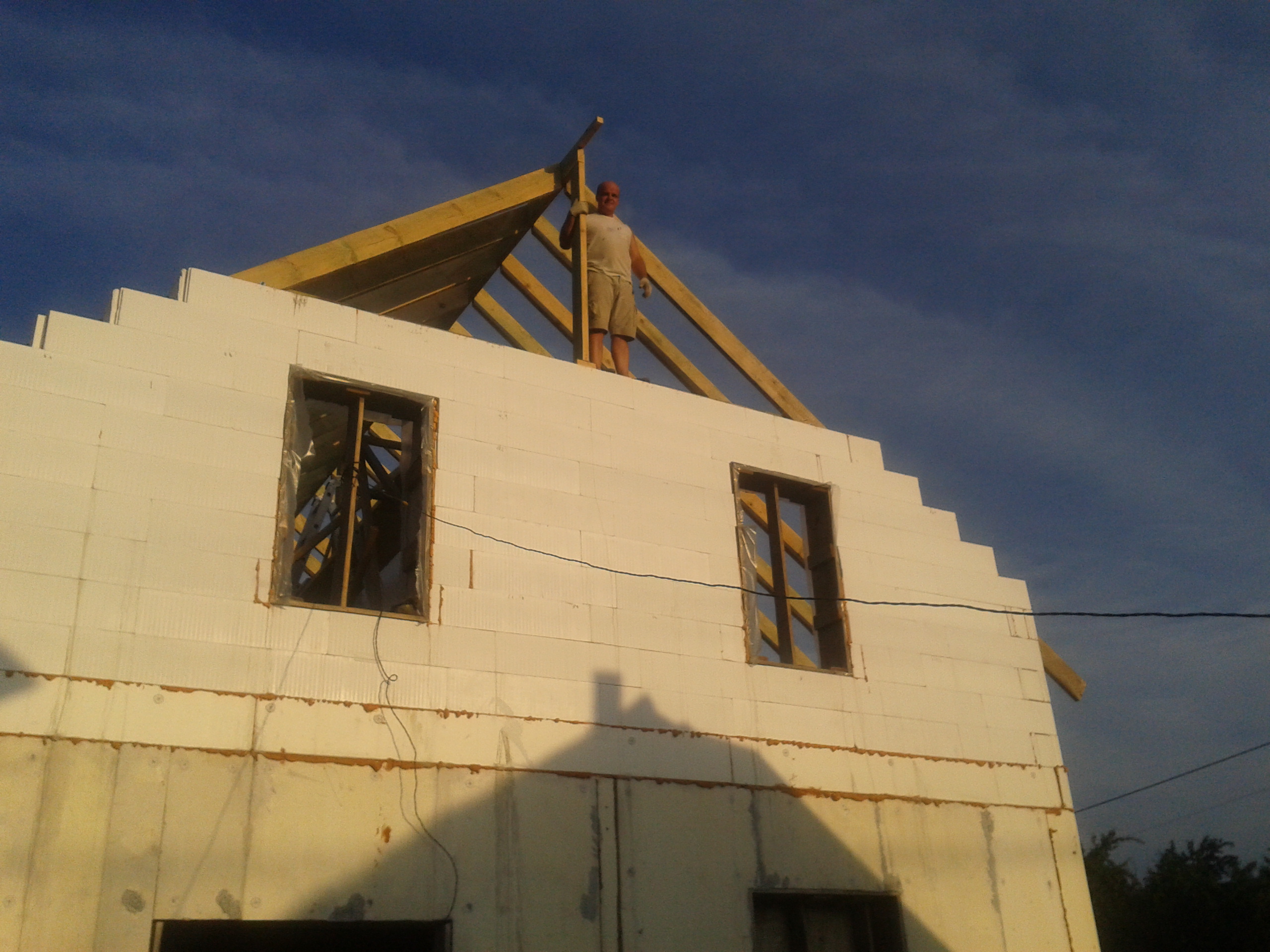

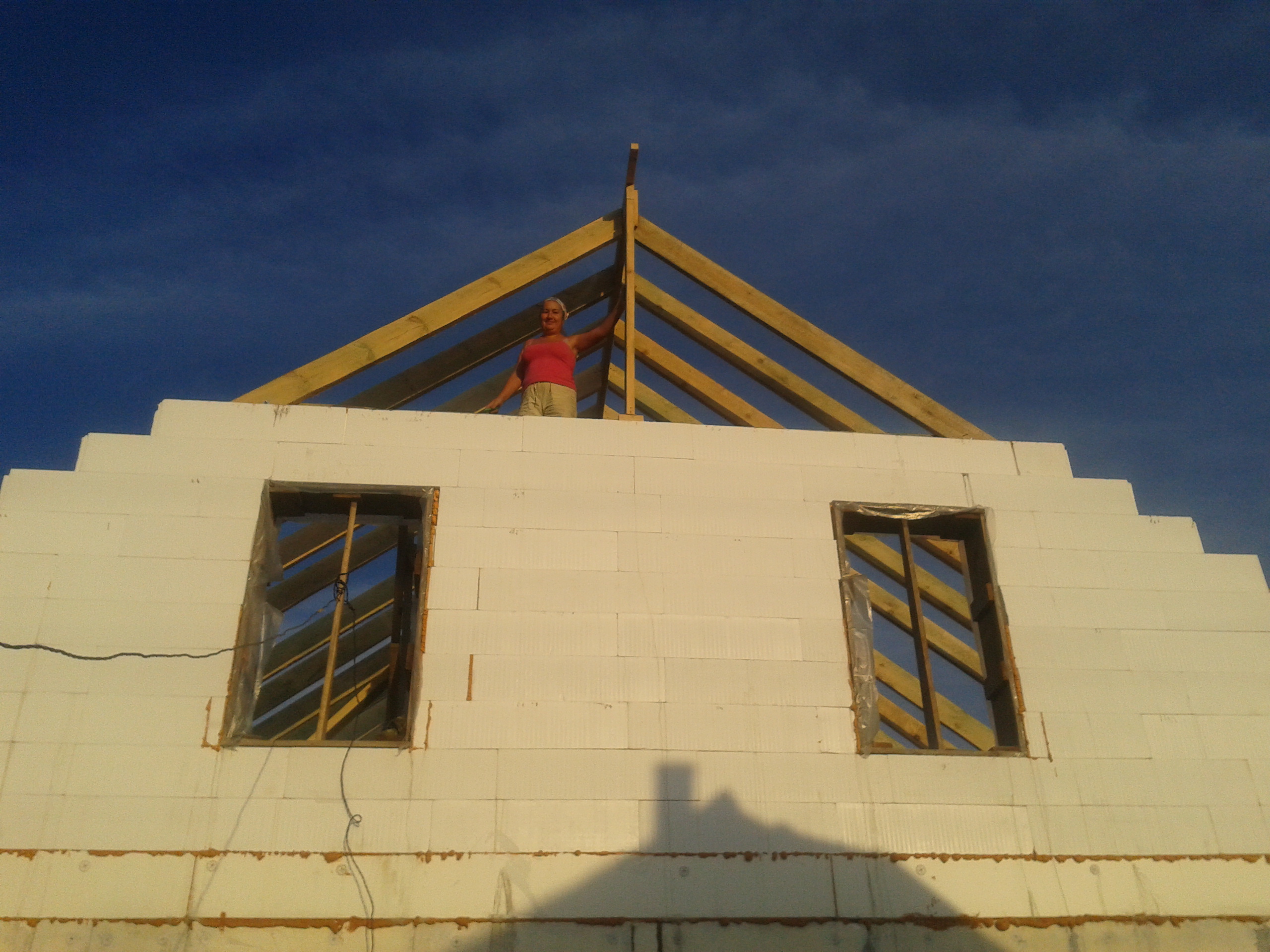

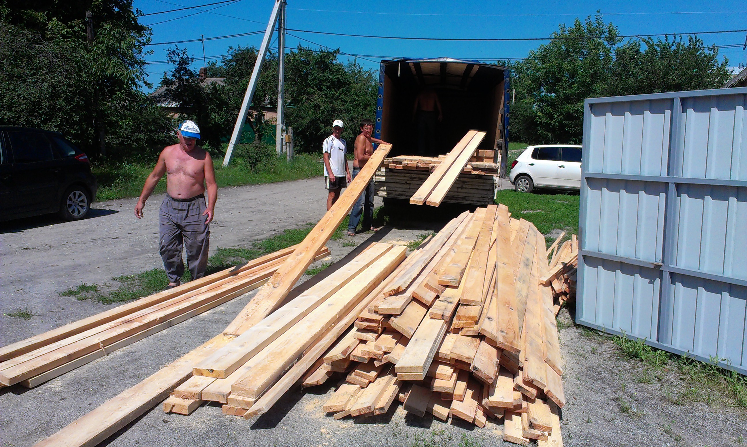

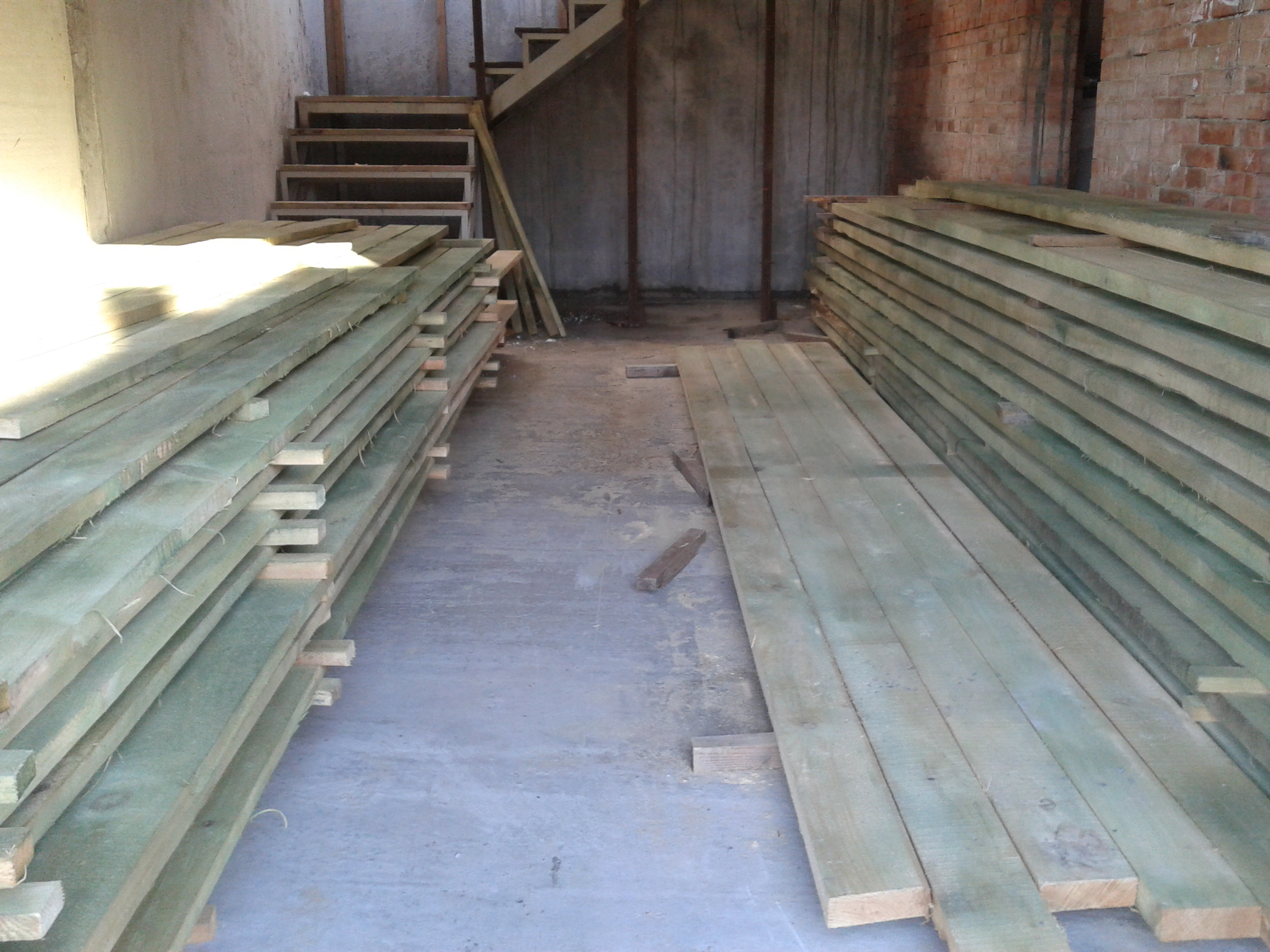

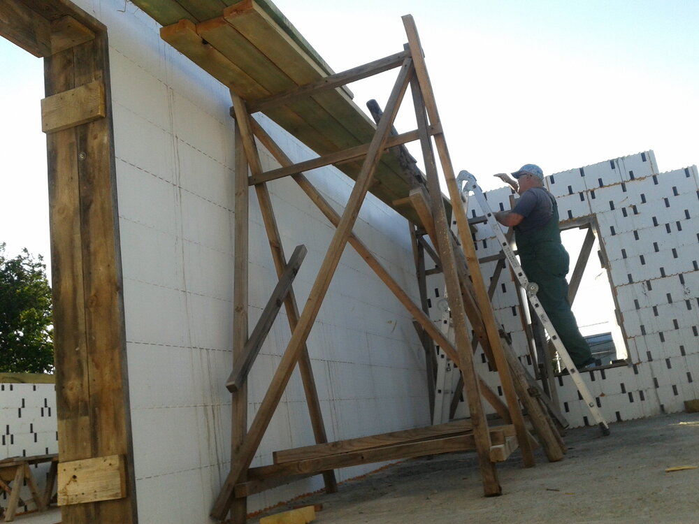

Крышники активно приступили к работе, пока я приехала уже было выгружено, вычищено дерево, обработано химией, уложено штабелями по размерам и видам 1857210638_2015-07-0318_47_30.thumb.jpg.e6a46acc6c7f29b764e60c354ad402b3.jpg
К вечеру были установлены мауэрлаты, центральная несущая, затащены наверх козлы 380437048_2015-07-0318_48_17.thumb.jpg.5f9336052da84c5deb1842bbb0e86c4f.jpg 1114644626_2015-07-0318_49_07.thumb.jpg.9c517c032dd4b12d6da2c27d6b2ffc28.jpg
Олег с батей собирают каркас венттрубы, крышники сказали чтобы через неделю максимум стояла на месте, иначе мы их задерживать будем 1635234893_2015-07-0318_47_08.thumb.jpg.42b6dc24d1efc40040ae20ab59d2b645.jpg 857559711_2015-07-0318_47_19.thumb.jpg.e6be59792e167a38732dda42b6e053bc.jpg
На завтра уже надо привезти часть материалов, хранящихся дома. Сказали что завтра будут стропильную систему монтировать. Очень интересная бригада, такая разномастная как по мне, бригадир - спокойный мужичек. Пока мне все нравится, надеюсь и дальше так будет (тьфу-тьфу-тьфу)

С утра крышники резво приступили к работе.
Вот так было в 8,30 утра 934406815_2015-07-0409_19_53.thumb.jpg.b0a0d11809762e6af532995ae89bf9b9.jpg, а так домик выглядел в 7 вечера 188201215_2015-07-0419_48_16.thumb.jpg.9f3495479bcb41b80ac02a92a754cff6.jpg 572386402_2015-07-0419_44_14.thumb.jpg.81abc235eed8dc04e9212bdc36d82548.jpg. Завтра у них выходной, мы продолжаем венттрубу, а то переживаем что задерживаем крышу. Купили сегодня кучу труб для вентиляции, потом работа застопорилась, купили фанеру, но не влезла в машину, а магазин уже закрывался, заберем завтра.

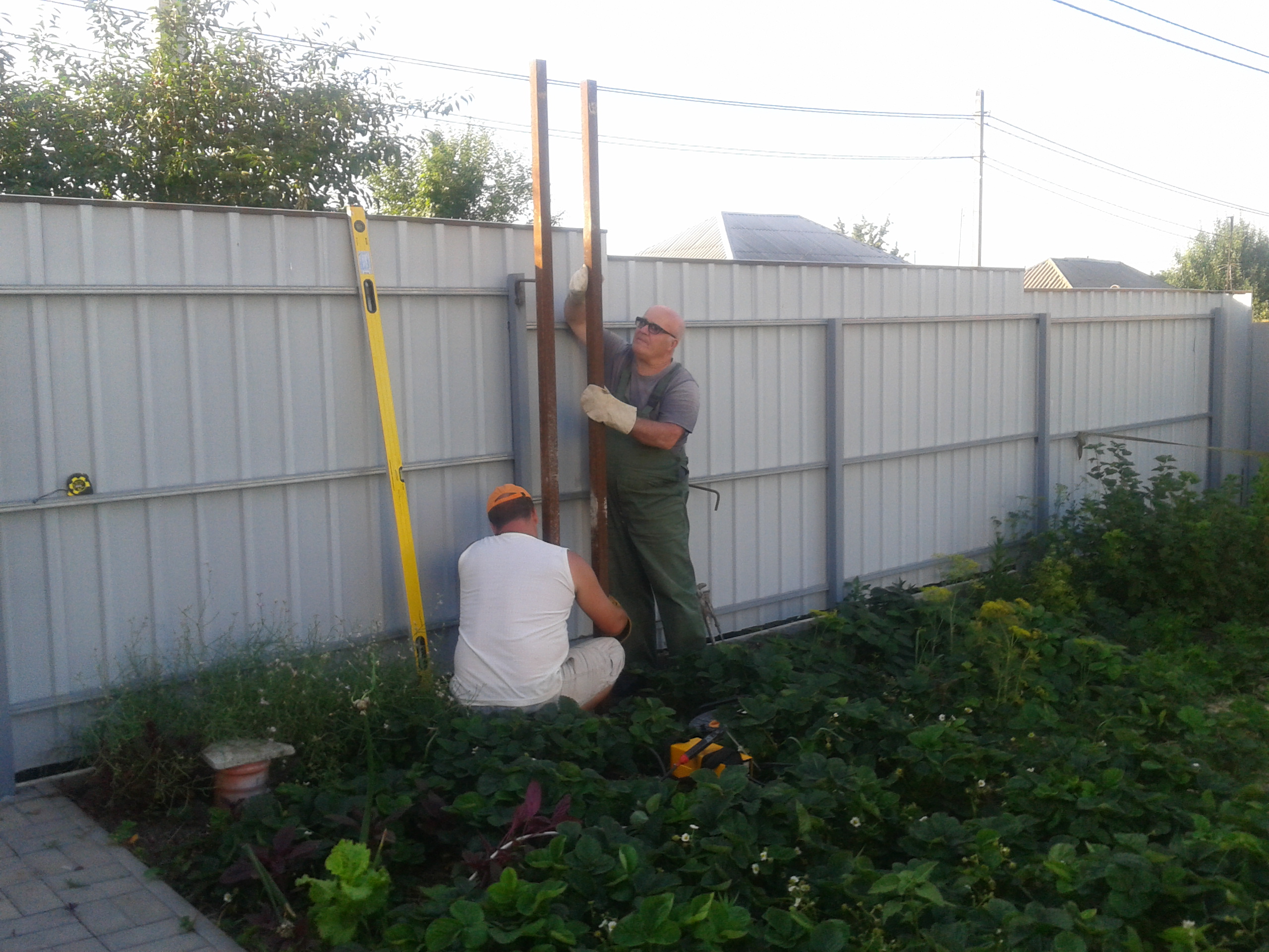

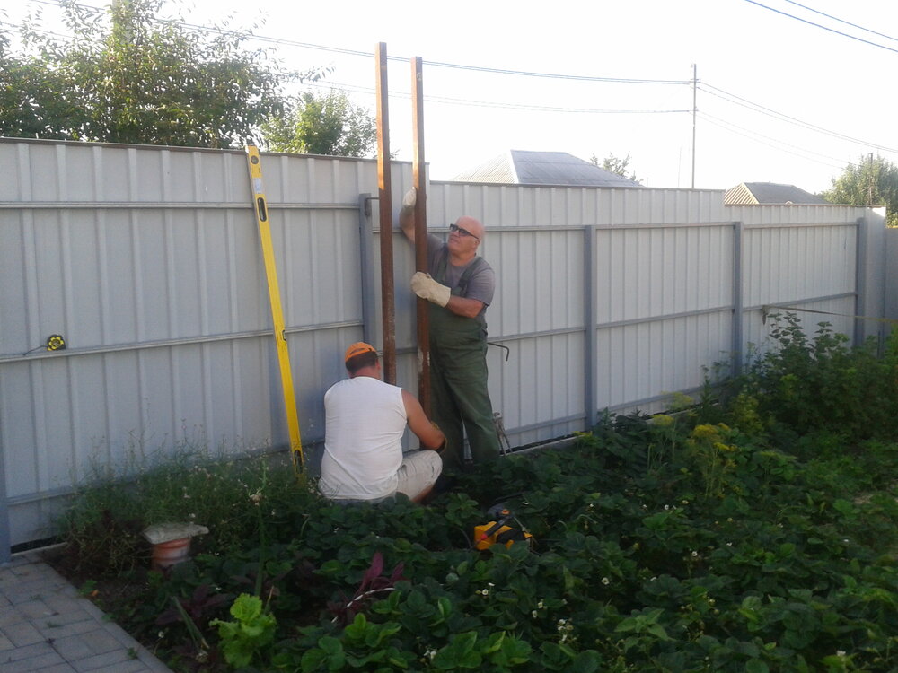

Олег с батей приступили к установке столба под электрику 52320217_2015-07-0418_16_30.thumb.jpg.8ddd91b43da537a43d2f8e07196533b5.jpg

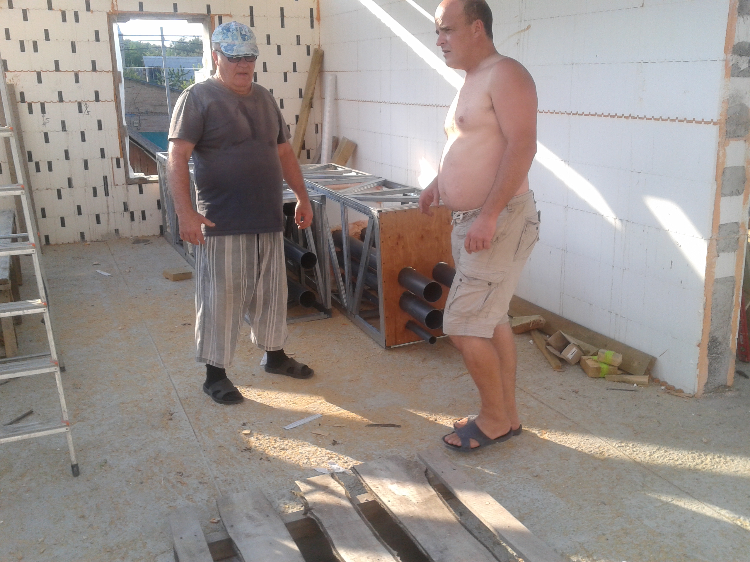

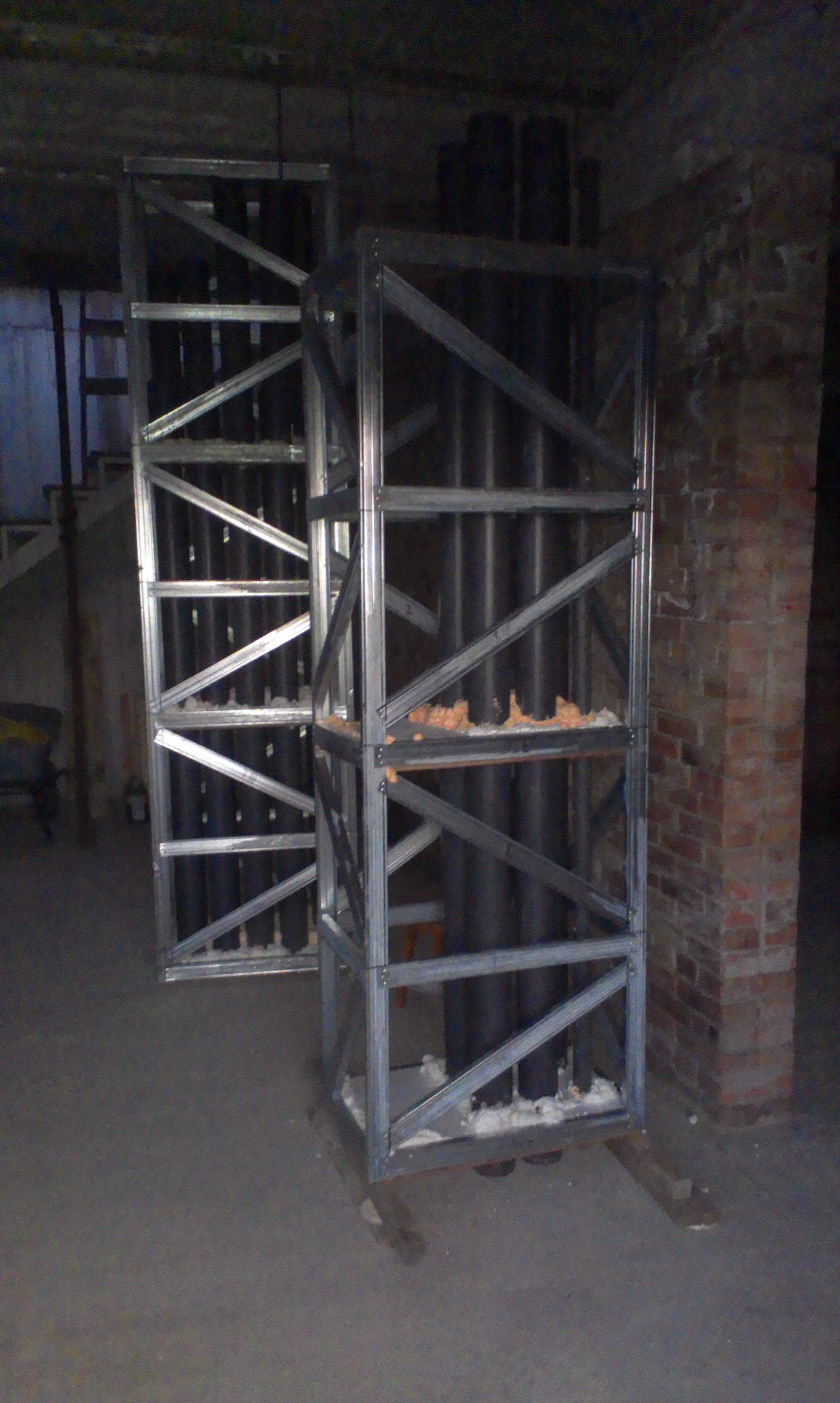

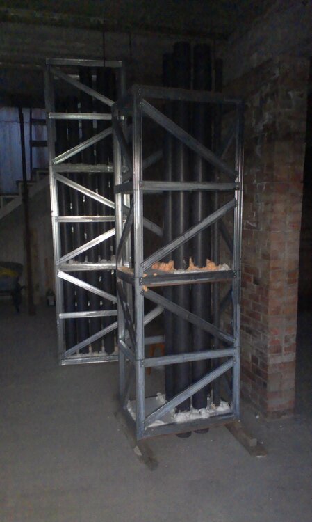

сегодня у крышников выходной, а Олег с батей собирали "катюшу":lol:

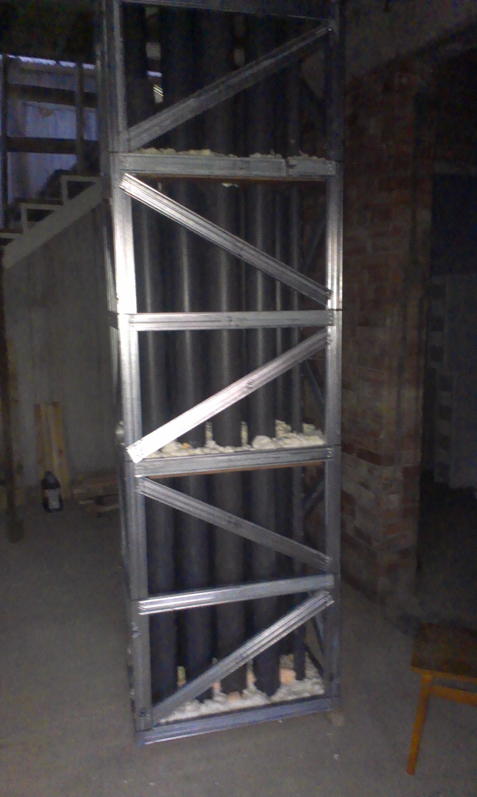

самые интересные фотки у Олега, он фоткал уже в сумерках, там картина маслом, две половинки трубы стоят вертикально нашпигованные трубами, ну точно катюши
Да уж, напахались за выходные знатно...

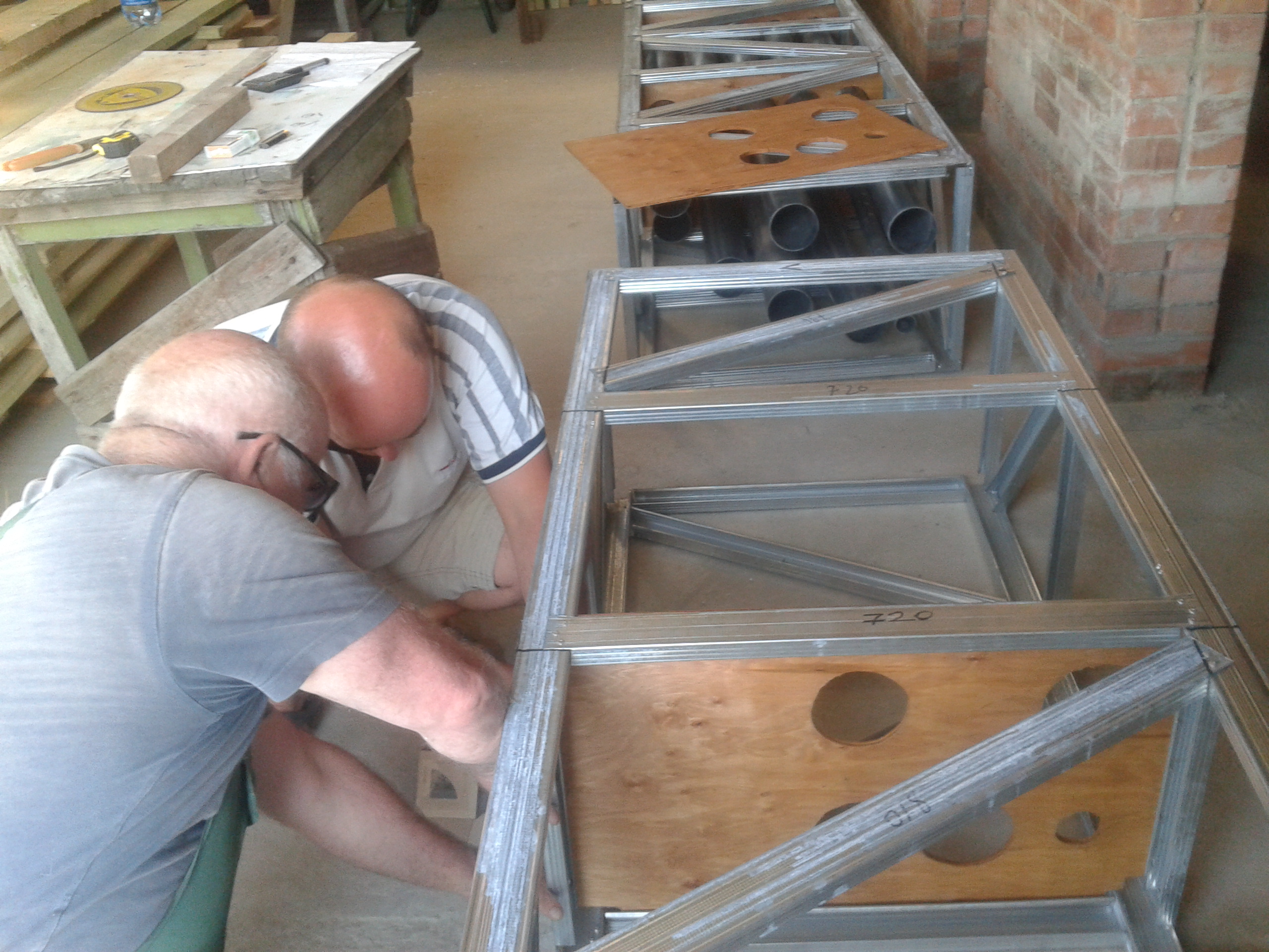

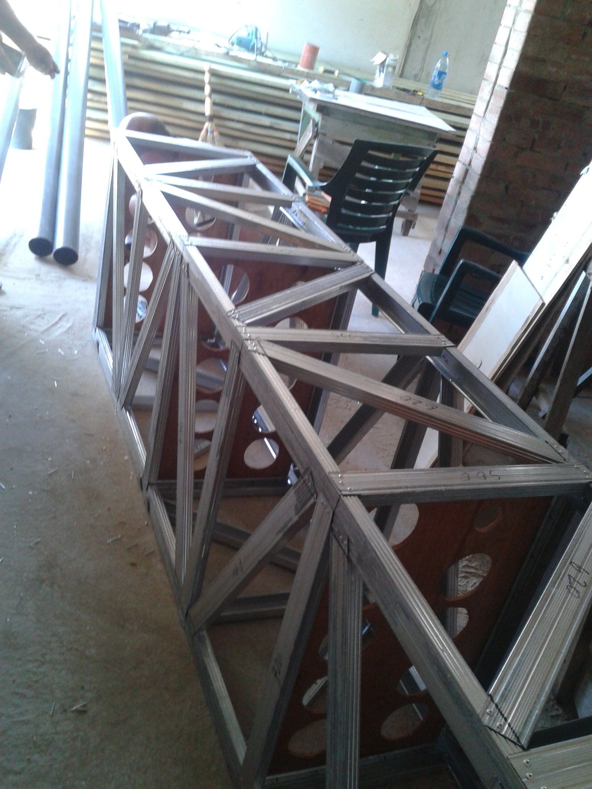

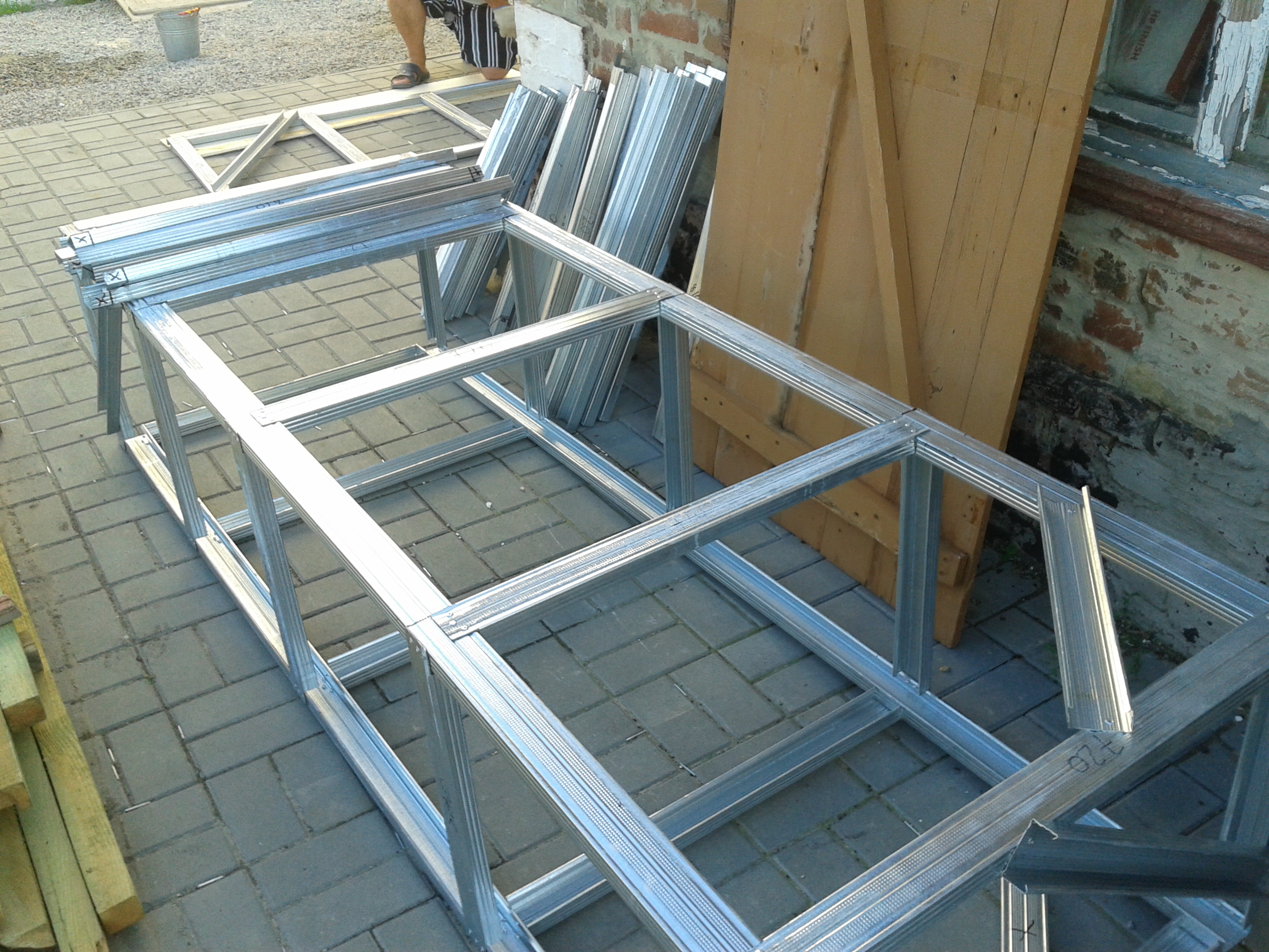

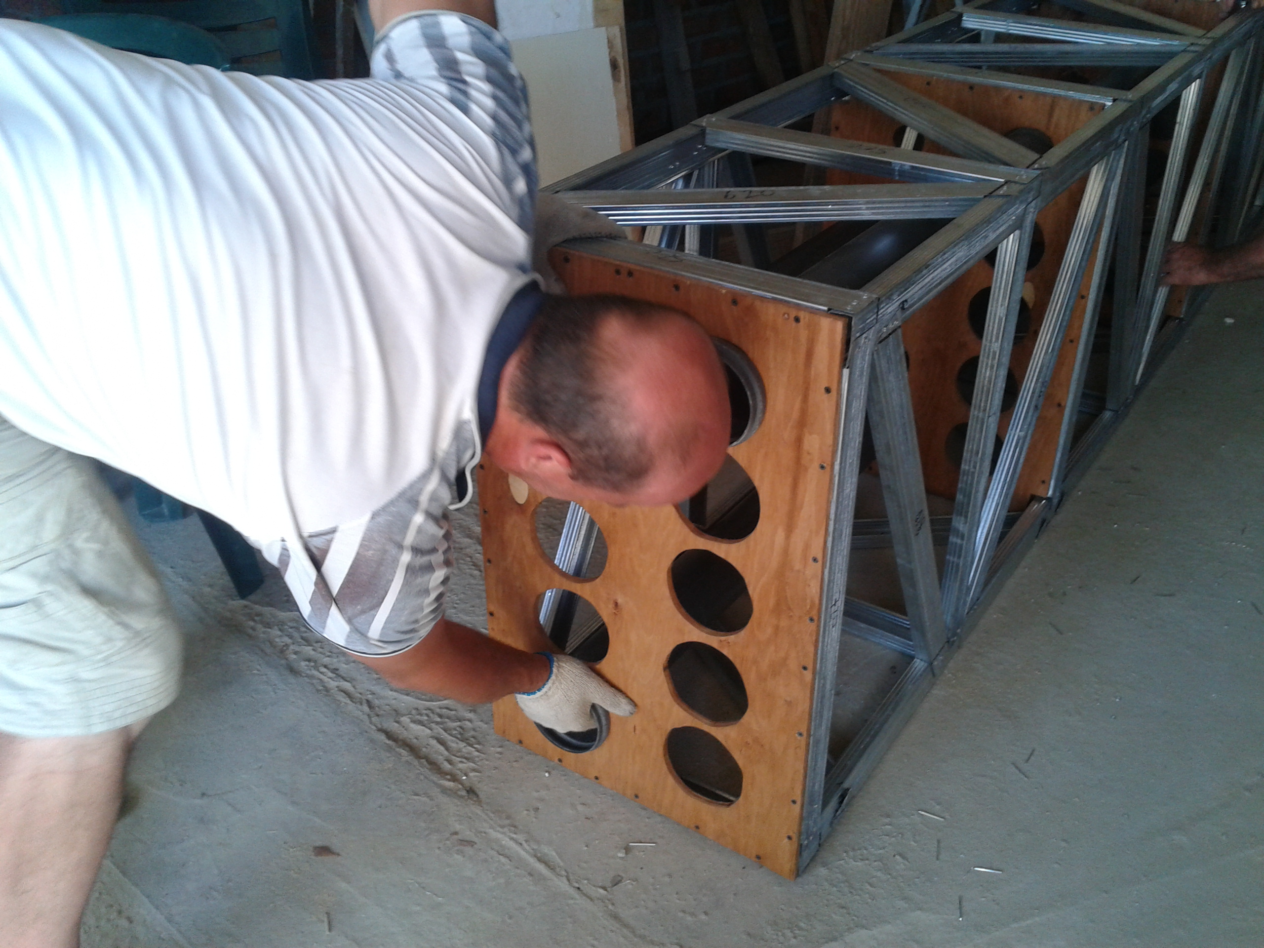

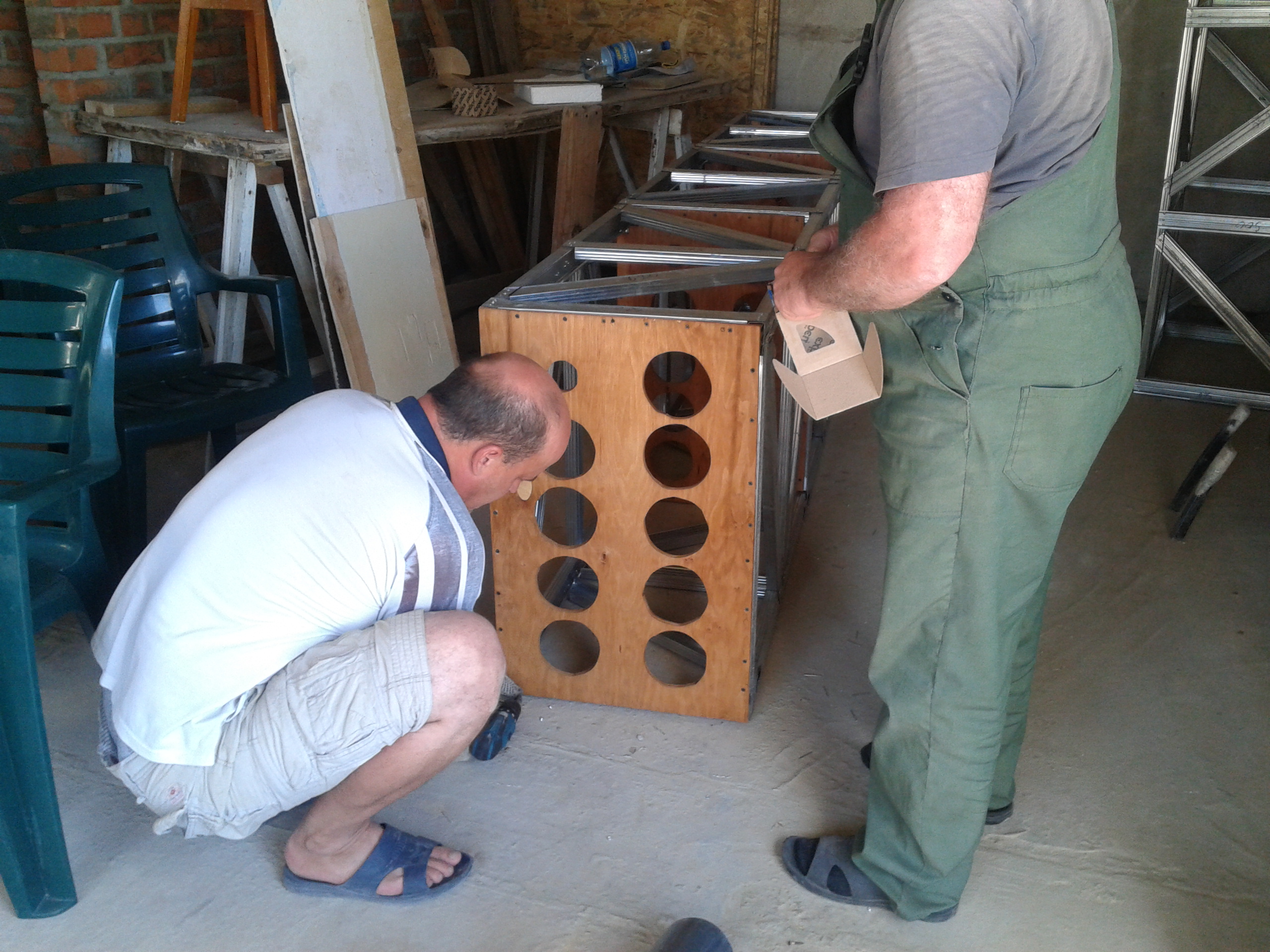

Собрали две половинки "установки залпового огня":
IMAG1056.thumb.jpg.a47d8ada321c76830cb85c7b7b73dc8e.jpg IMAG1058.thumb.jpg.b5f44e6efb3f9cd427804dbb75c6251c.jpg
Скрученные вместе, они образуют венттрубу высотой 5,3 метра с 9 каналами диам. 110 мм + 1 канал диам. 50 мм для вентиляции возможного конденсата внутри короба венттрубы. Все каналы уже расписаны для чего какой и заканчиваются на соответствующих высотах.
Половинки закончены, контрольно состыкованы, после чего запенены на перегородках, чтобы зафиксировать положение труб.
Приварили и забетонировали столбы под электрику и другие мелочи... Ура! Завтра на работу!!! )))

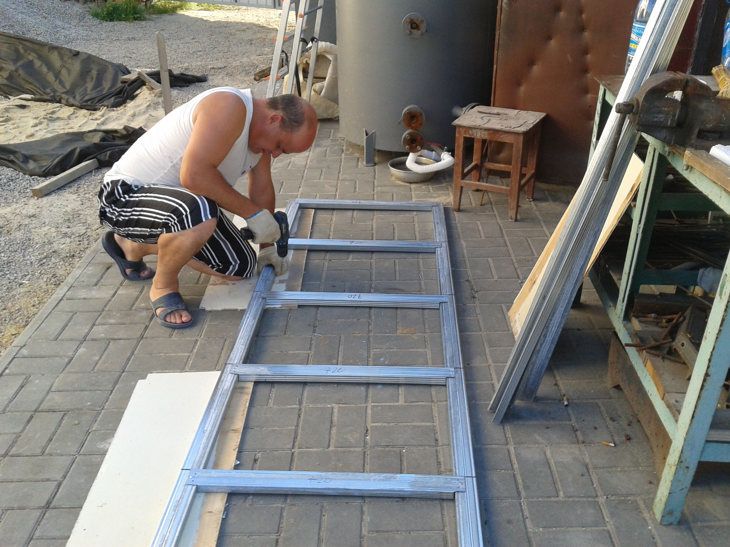

Все же решили из профиля :)
Я еще вспомнил, зачем я делал из прямоугольных труб свой каркас. ;)

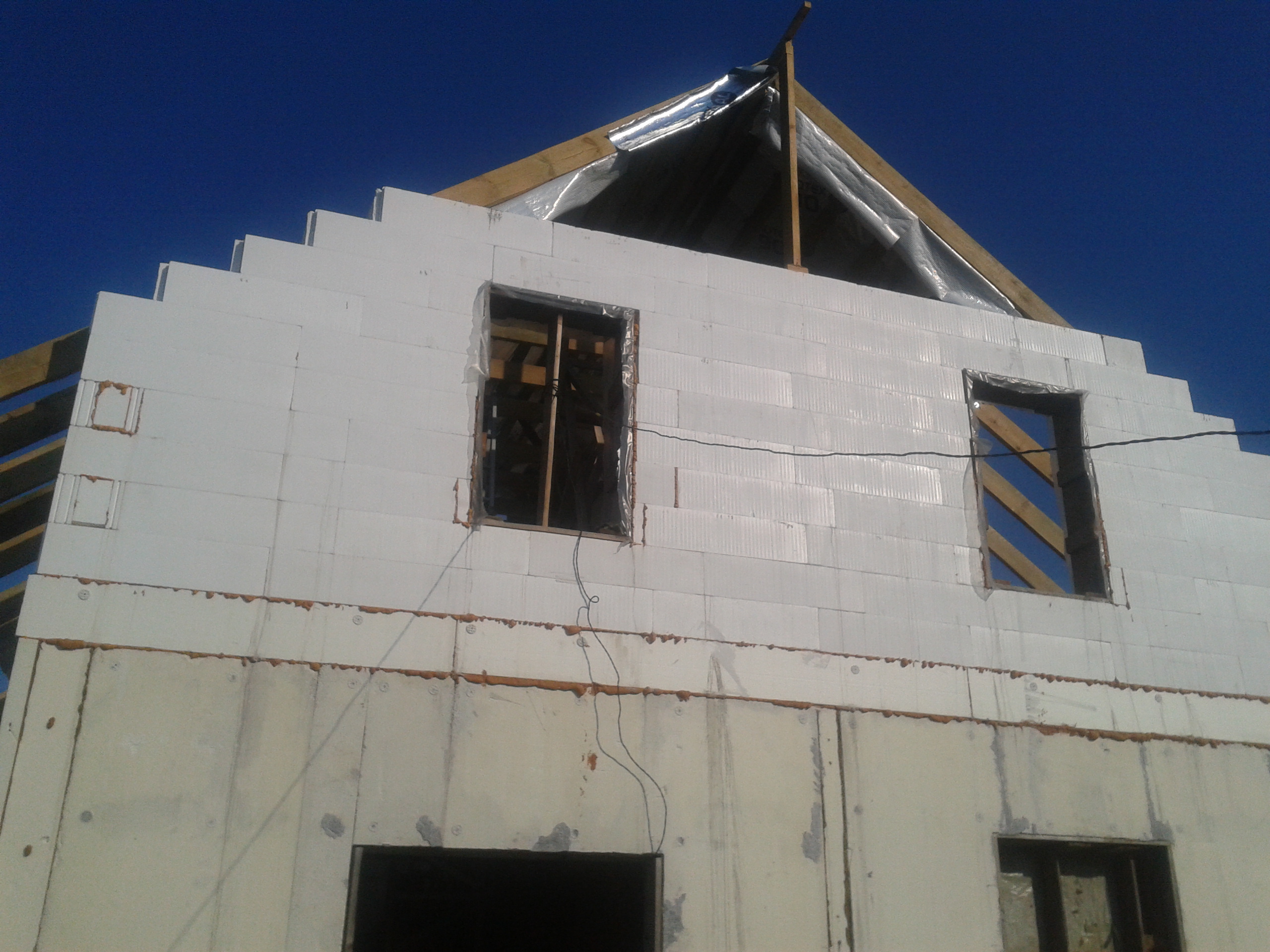

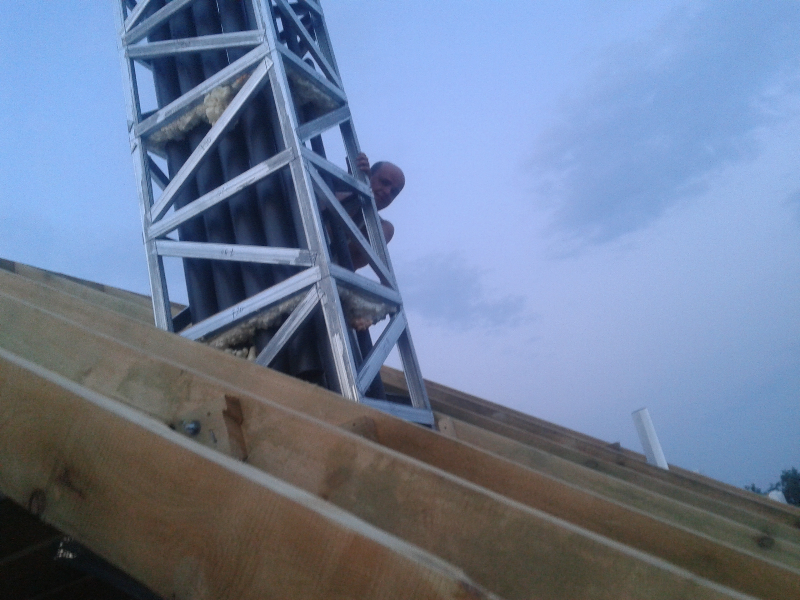

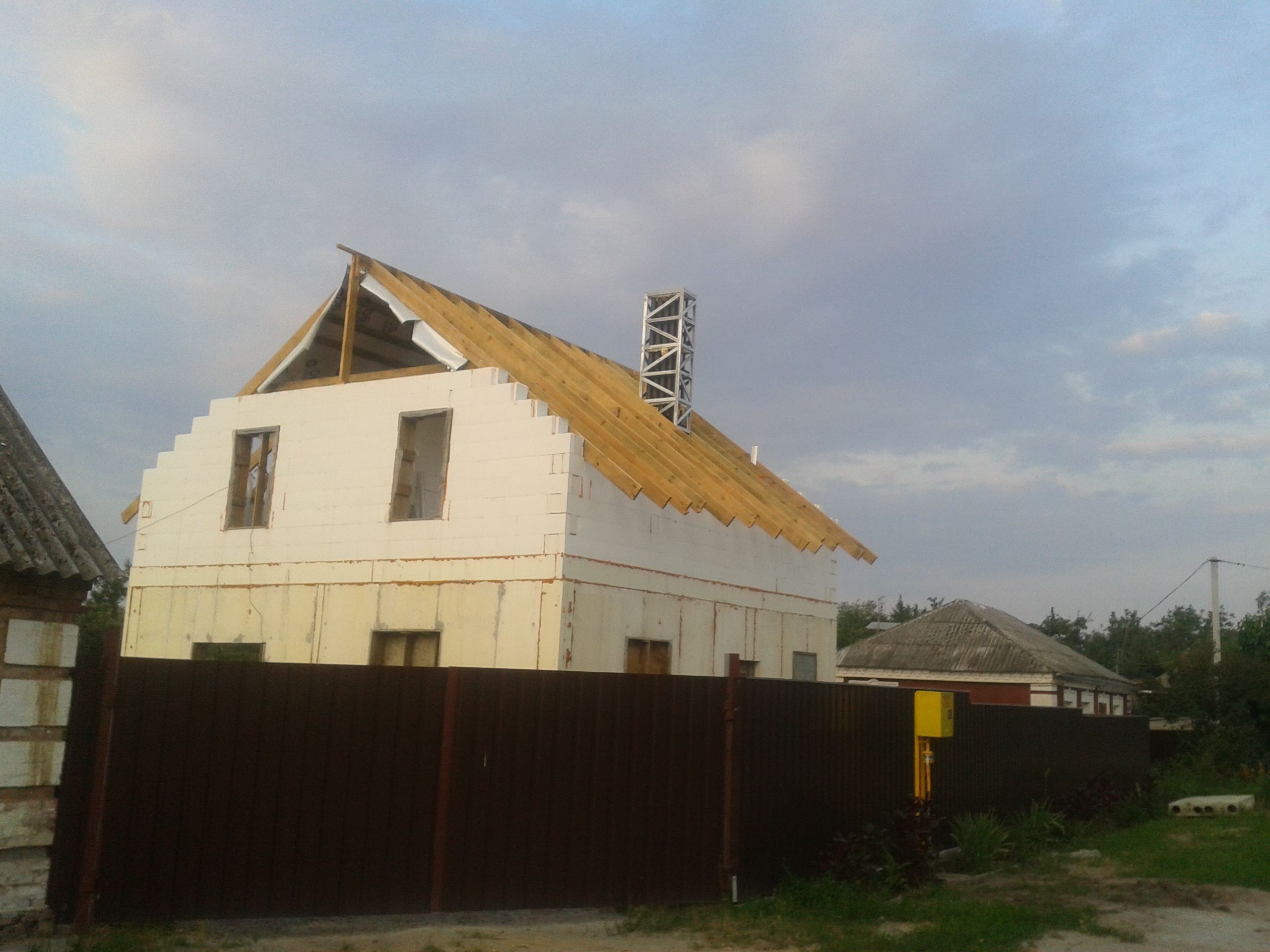

Приехала после работы на участок, стропила связаны поперечными балками, усилены крепежи стропил к мауэрлату, начали натягивать паробарьер и подбивать досками снизу (как называются-не знаю, умные слова в словаре закончились, надо флешку в мозгу пополнить) 1382746290_2015-07-0617_52_19.thumb.jpg.96ec47eb05a6bf5f8e77f44025b3bdb6.jpg.

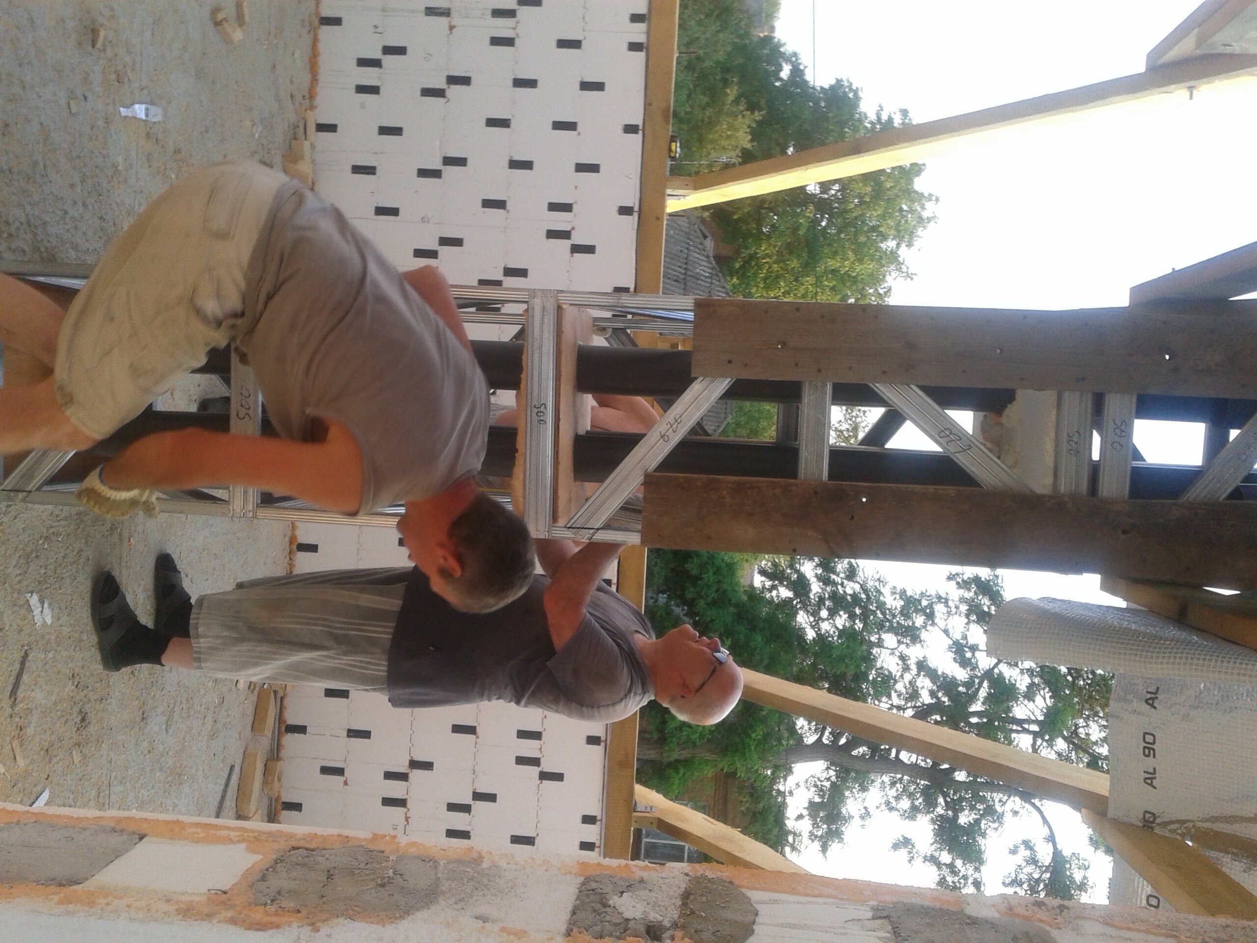

Перед уходом крышников попросили помочь затащить наверх две части венттрубы, помогли, несколько раз предлагали остаться помочь. Очень были скептически настроены по поводу наших способностей эту трубу поставить, видно с утра они попробовали ее потягать по первому этажу, поняли скоко эта бандура весит. Уходя несколько раз пожелали чтобы у нас все получилось, Олег в ответ сказал что утром прийдут-труба будет стоять.
Легко сказать...

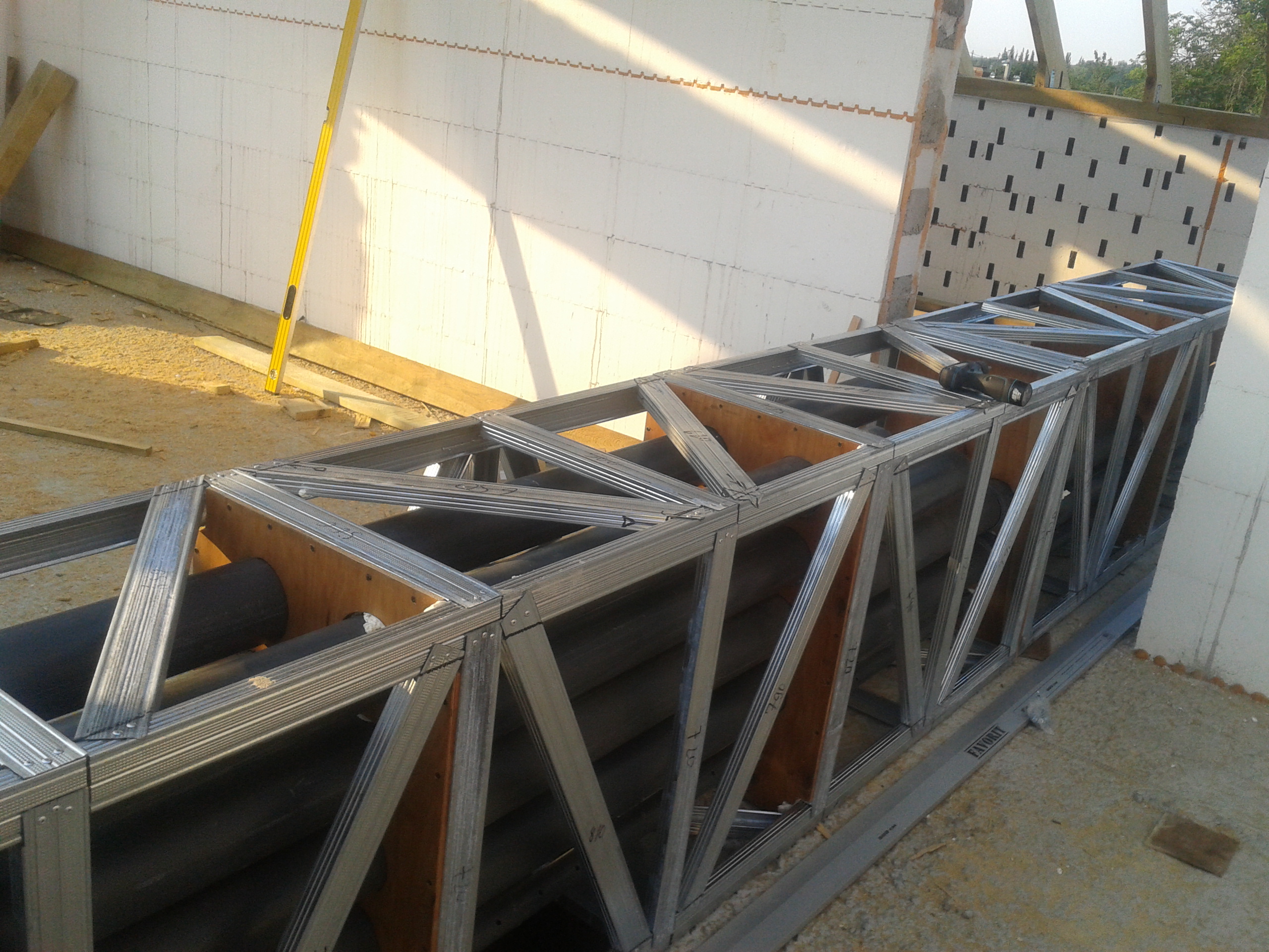

В общем, выложили трубу параллельно стропилам в том месте где ставить, хорошо что как раз напротив вентиляционой шахты дверь в спальню 338202851_2015-07-0618_33_11.thumb.jpg.34e3aa284c1d701150b3d81411d29e9f.jpg 1309090898_2015-07-0619_01_11.thumb.jpg.e00e4d7d1a5b2fe69a7f341dfeac7f15.jpg
Далее фотки отсутствуют, так как принимала "активное участие" в подъеме трубы, сначала в виде грузоподъемного механизма, потом в виде груза, висела на том краю трубы который был внутри , дабы остальная часть не перевесила наружу.
В кратце выглядело так - подтянули трубу к стенке параллельно стропил, приподняли ту сторону которая наружу, потом эту сторону выдвигали наружу до тех пор пока внутренний край не получился над вентшахтой (вот тут я и висела на трубе)
Есть фото уже готового результата 1550802122_2015-07-0619_44_22.thumb.jpg.c42891d1516a7e6075eb8e1ebf552a0b.jpg 1374967767_2015-07-0620_14_29.thumb.jpg.500781525f29959750c9c4e5203636a2.jpg 964447534_2015-07-0620_14_48.thumb.jpg.4cf1700046598c4c8ede21f3939bf2d0.jpg 1978478768_2015-07-0621_06_42.thumb.jpg.f2b2392bbaa259d85ab67a38fce68072.jpg
Сами не ожидали от себя таких подвигов, но поставили, закрепили внизу и возле стропил. План на вечер выполнен

А вентшахта ничего так весит... Ане не говорил, чтобы не нервничала, но весит она килограмм 180-200. Они втроем (батя и Аня с одной стороны и наш друг с другой стороны) подняли верх и высунули его наружу между стропил, а я с другой стороны поднимал и подталкивал. Потом, когда почувствовал что моя сторона уже полегчала, за счет того что значительная часть трубы висит снаружи, перешел на место бати и Ани ,а их поставил на свое. У нас же с "нижней" части венттрубы еще на 37 см трубы выглядывают, чтобы пройти через перекрытие на первый этаж. Из за этого трубу надо было сильно подать на улицу, в конце снаружи висело минимум две трети от общей длины 5,3 метра. Веса Ани перевесить не хватало, они вдвоем с батей просто легли на нее. В общем благодаря многим идиоматическим выражениям, выдвинули вентшахту на исходную, а после этого она перешла в вертикальное положение простым наваливанием четырех взрослых с нижнего конца )))
Дальше тривиально - вымеряли относительно стен, подвинули куда надо, проверили вертикаль в двух плоскостях, раскрепили низ жестко анкерами к полу, верх к стропилам скользящими ограничителями.
P.S. Жду завтрашние физиономии кровельщиков, явно такую "хренобень" видят впервые и не верили что ее можно из двух частей собрать, все совпадет и после этого еще и поднять "фигню" длиной 5,3 метра при ширине между центральной несущей и стеной в 3,6 метра. В свету между шахтой и стропилами по 2 см.
P.S.S. Хвали меня мой ротик... )))))))))))))))) Не помню в какой момент Игореха ставил свою вентшахту из обычного уголка. Если когда уже были стропила - то это жесть... Вес все же еще тот, как и длина.
Я понял, почему из профиля.
Это еще более сексуальное занятие, чем в моем случае :D:good:
Мне было проще, ибо не было иного выхода. Я сначала сварил 4 боковины внизу, а потом подал их в проектное положение между стропил и сварил их между собою.
Габариты собранной конструкции у меня получаются 180*55*320.
Собранная конструкцию просто невозможно было бы водрузить на место, даже если бы она весила всего 5кг :)
утром заезжала на стройку, крышники работают, трубу явно перемеряли во всех плоскостях, сказали "гуд"
