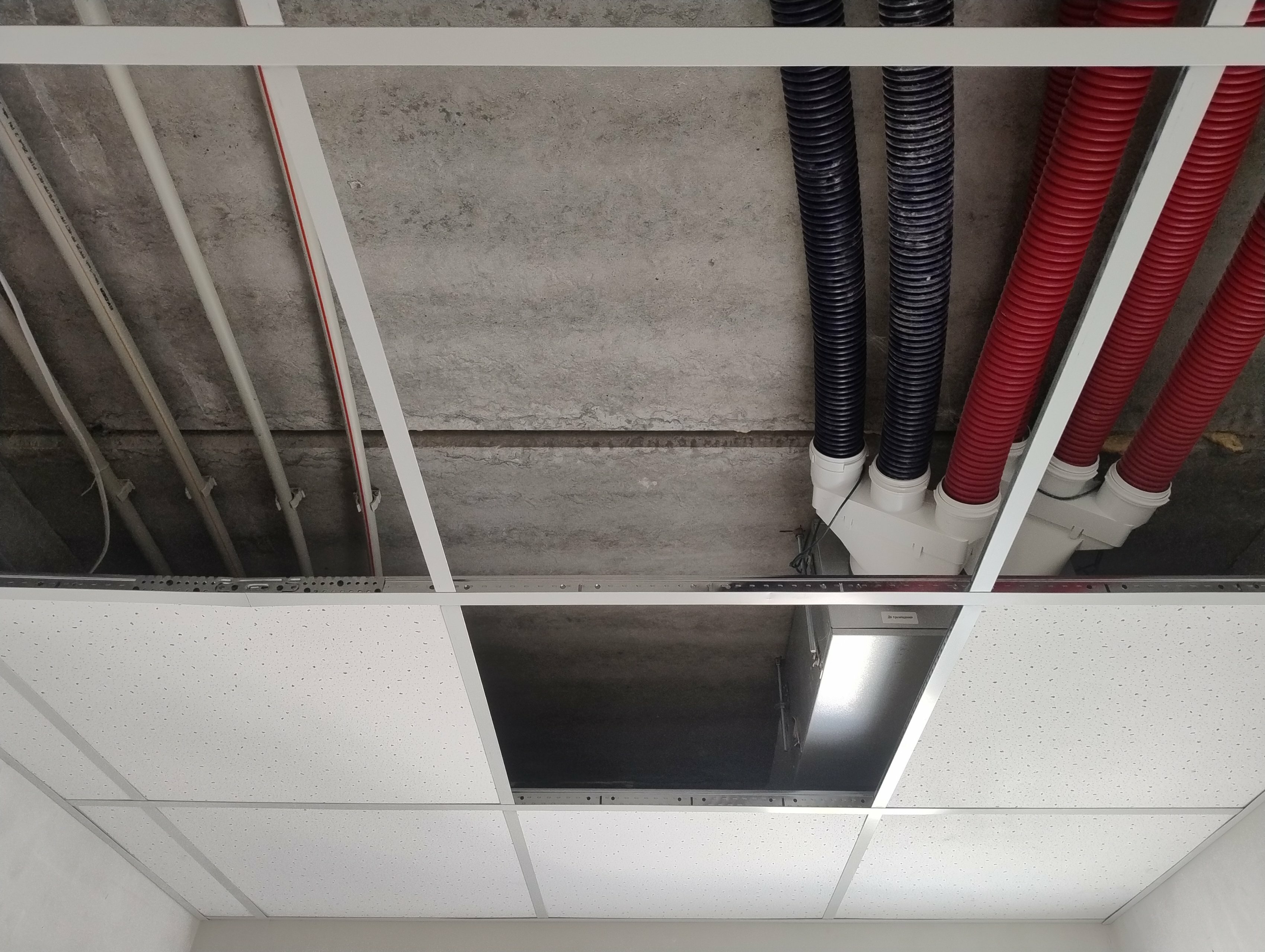

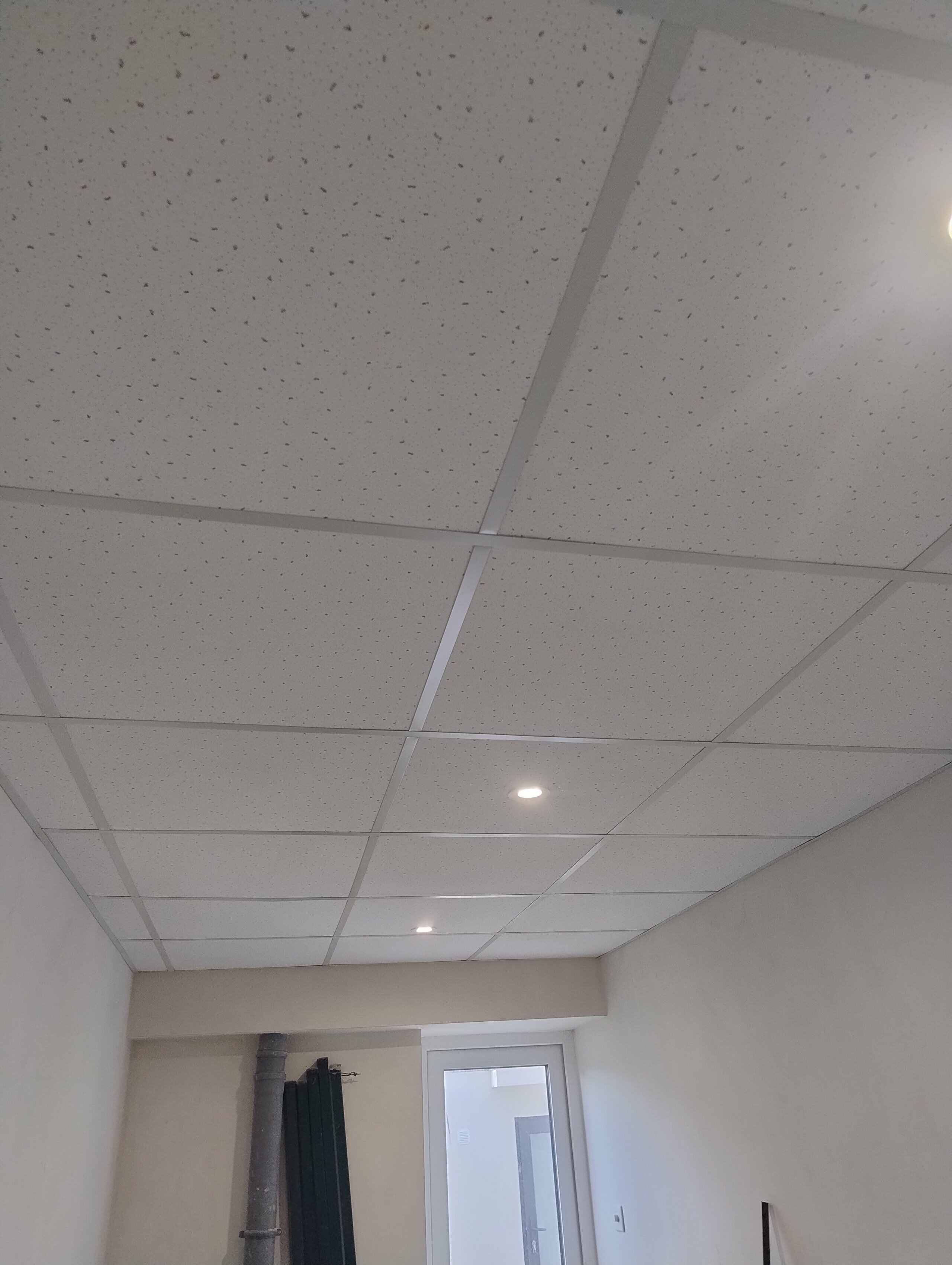

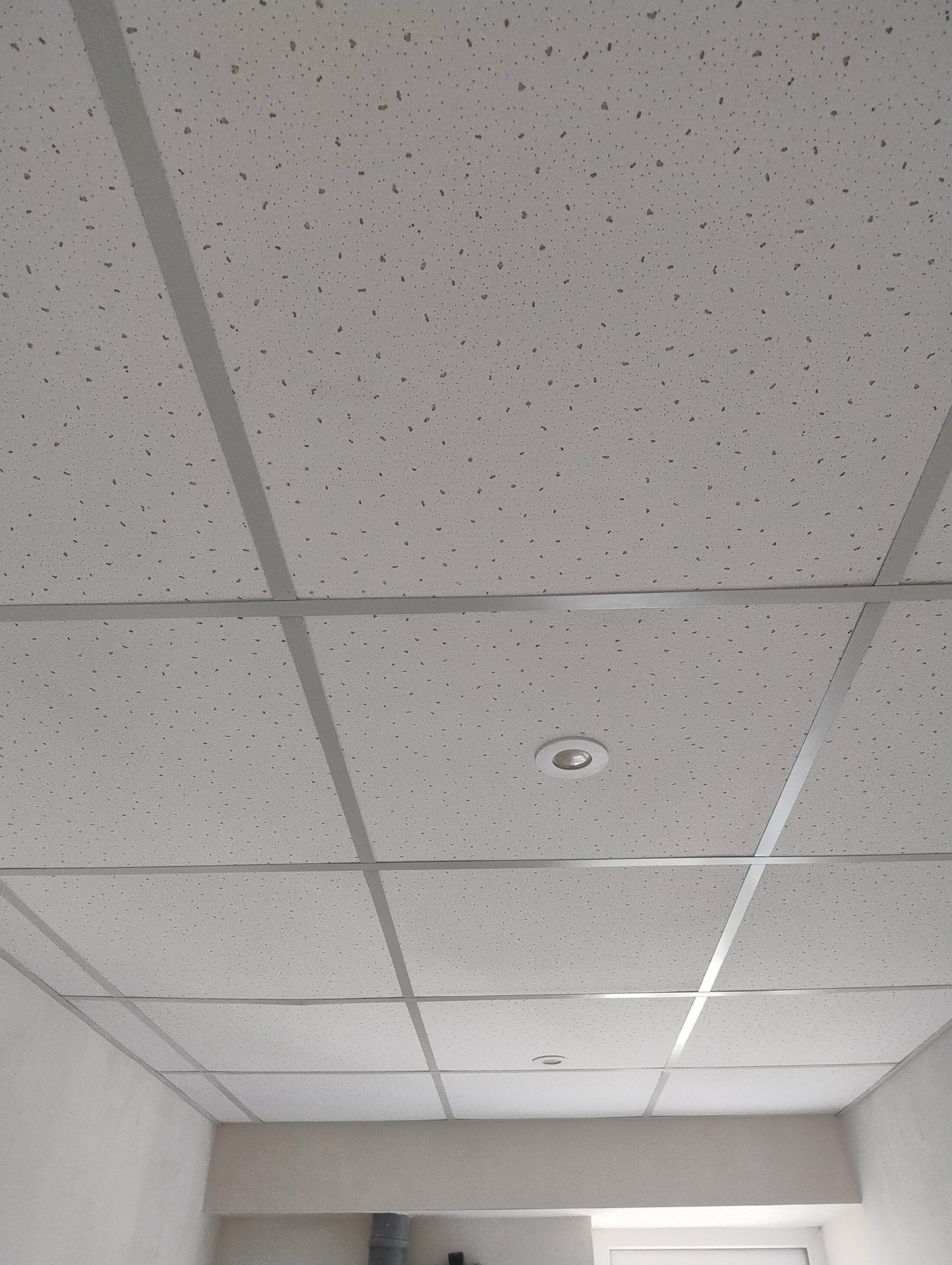

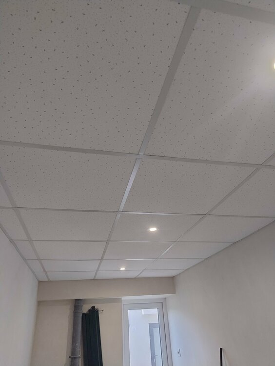

Andrey-Bucha Опубліковано: 26 серпня 2025 Автор Поділитись Опубліковано: 26 серпня 2025 особливо немає що показати. Штукатуремо кімнати. старт/фініш/мільтіфініш. вже запостю як зроблю було багато роботи, треба було поїздити по зустрічам. сьогодні привезли матеріали для стелі і я за 3 години забабахкал тех кімнату. 1,94*4.74 приблизно. це саме класні рішення, так як можно буде добиратися легко до рекуператора матеріалів на тех кімнату 1,94* 4,74 та гардеробну 2,2*2,75 трохи більше ніж 4000 грн з доставкою. плюс 3 години на кімнату приблизно треба. натяжна стеля без роботи дешевле, але якщо треба доступ, то це найкраще рішення. і ось знайшов новий тренд для ремонту в нинішніх умовах https://www.facebook.com/share/1ASr8ZUcdK/ 16 1 Посилання на коментар Поділитися на інших сайтах More sharing options...

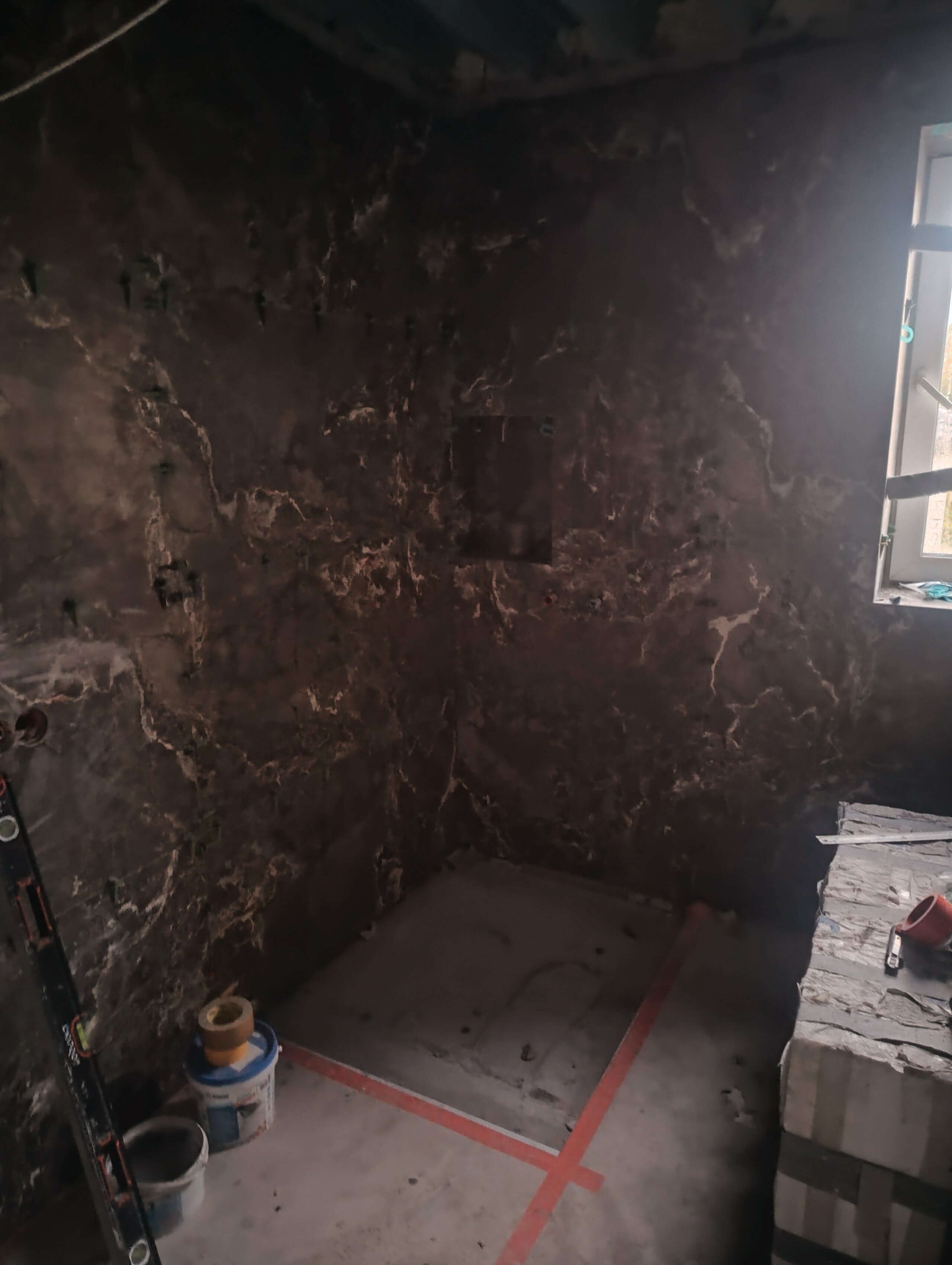

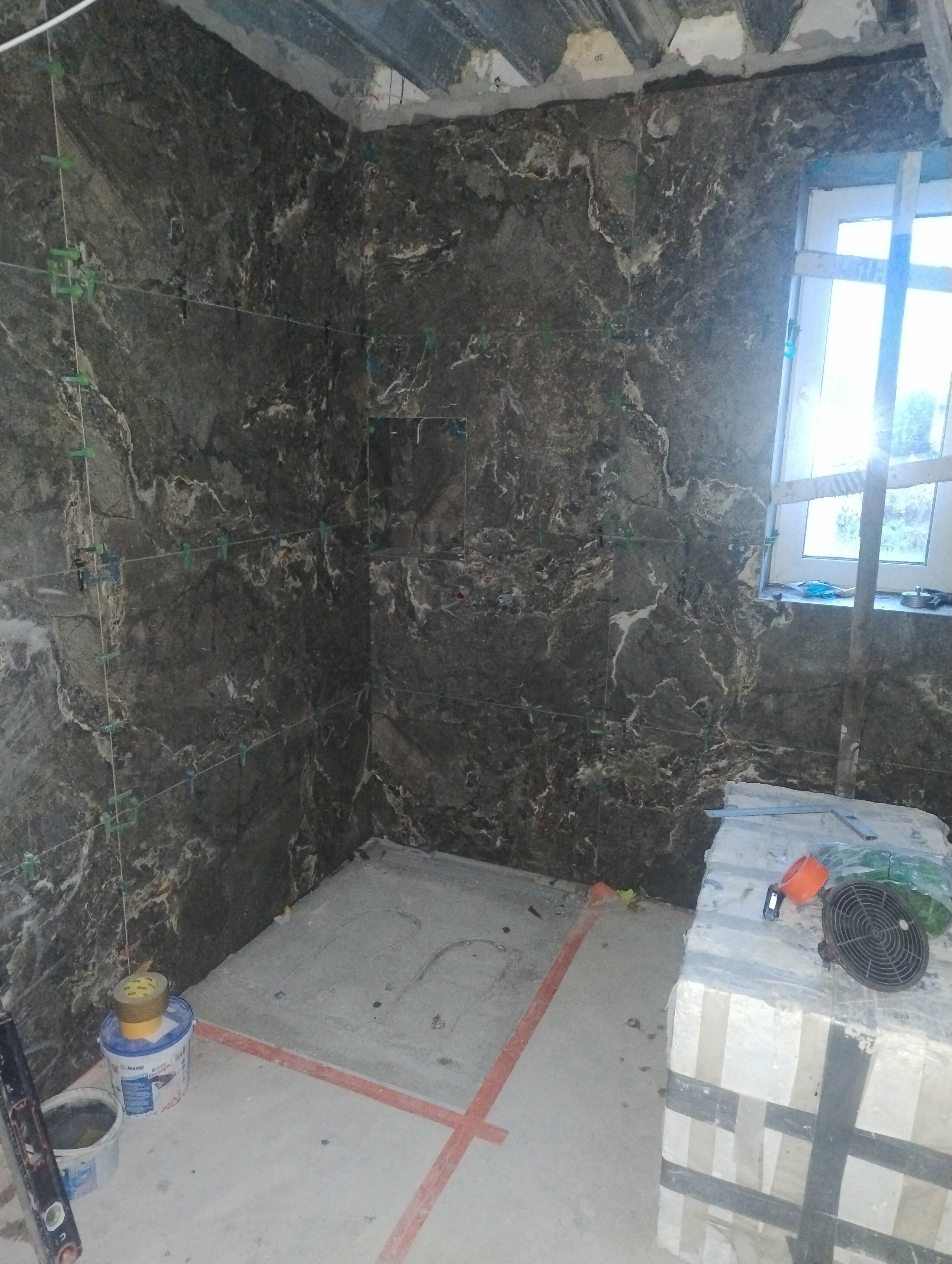

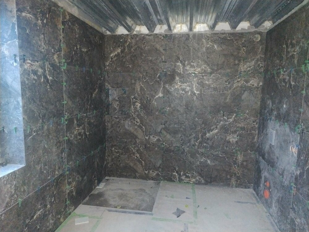

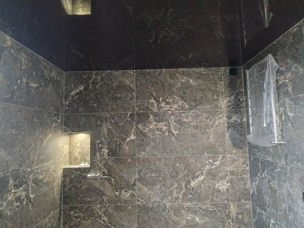

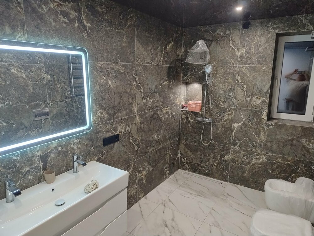

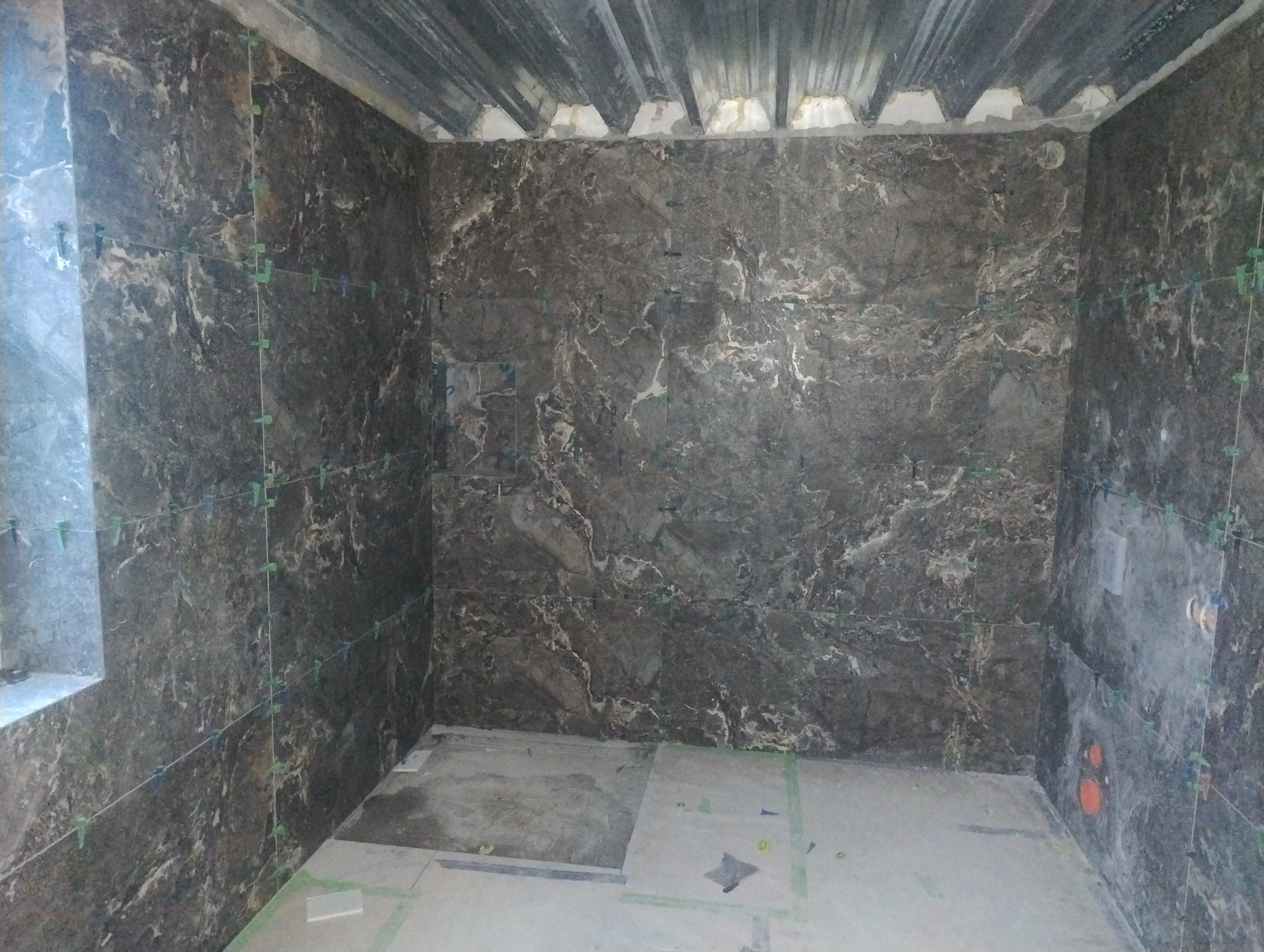

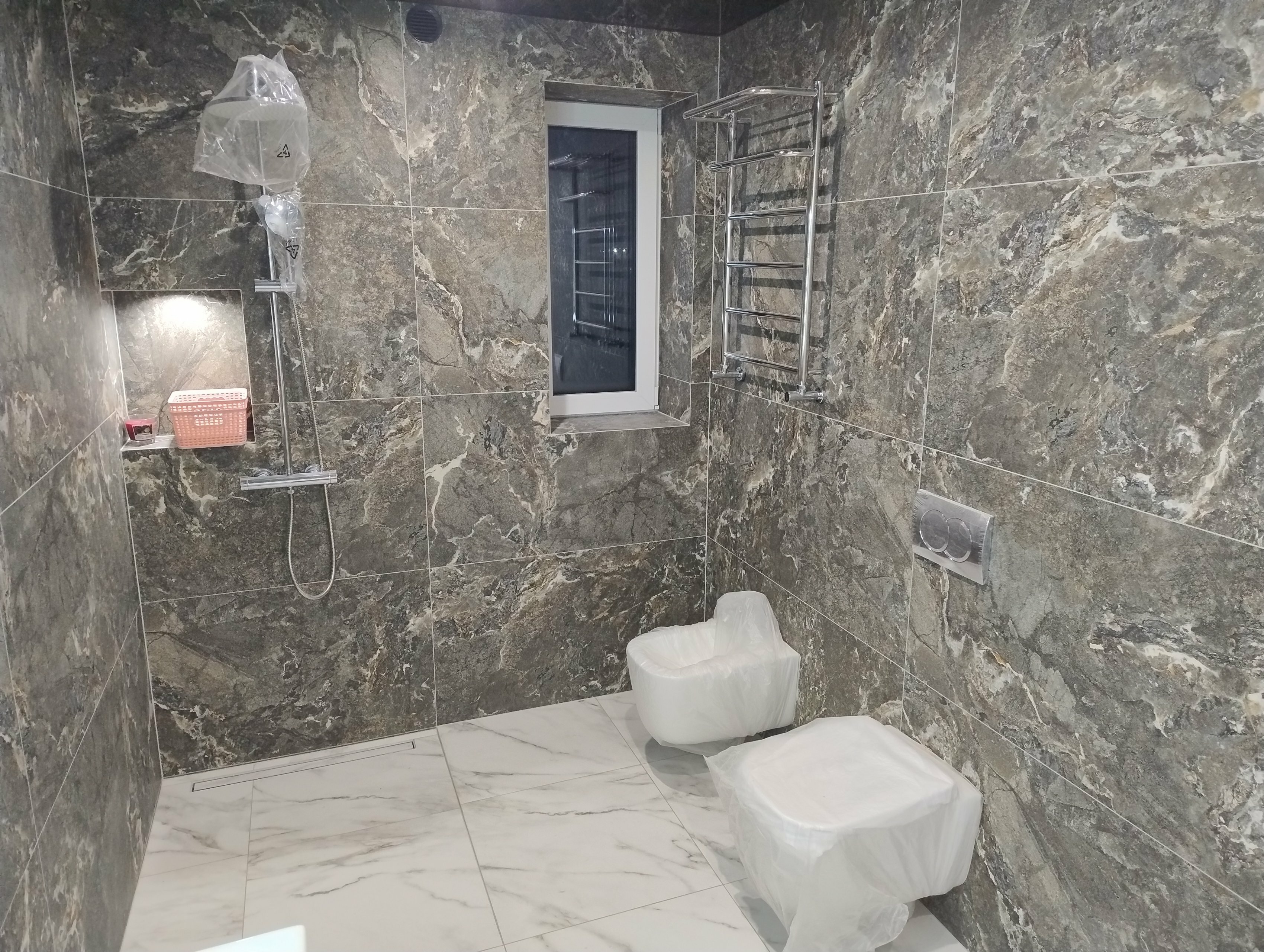

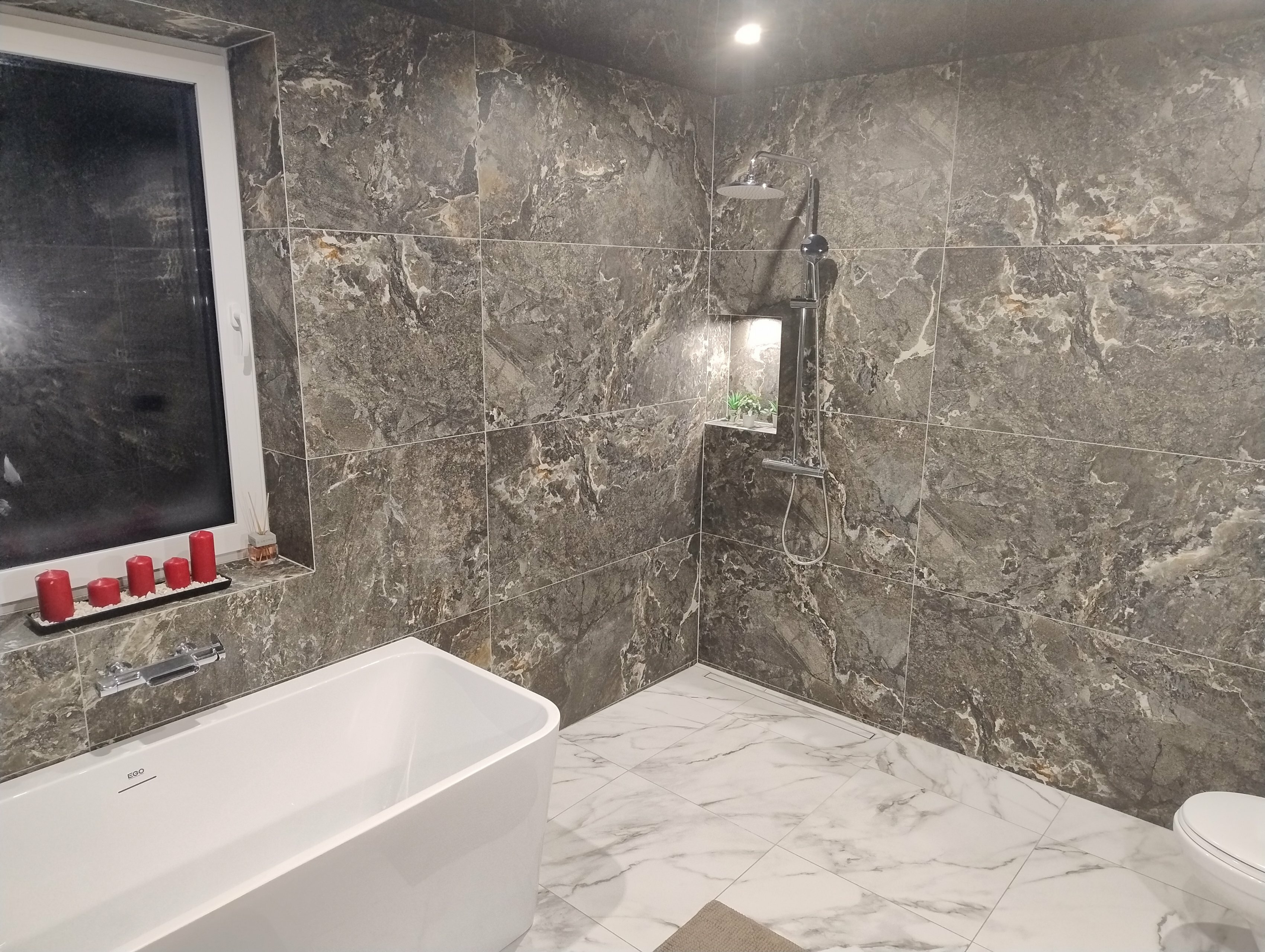

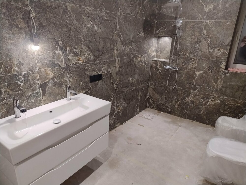

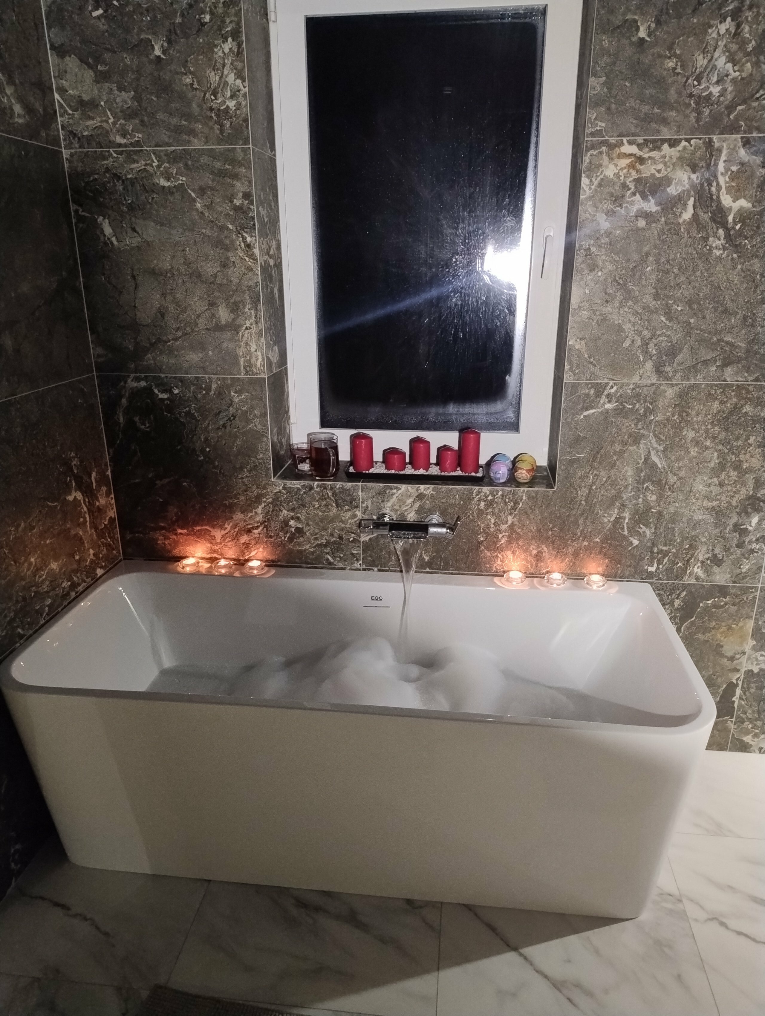

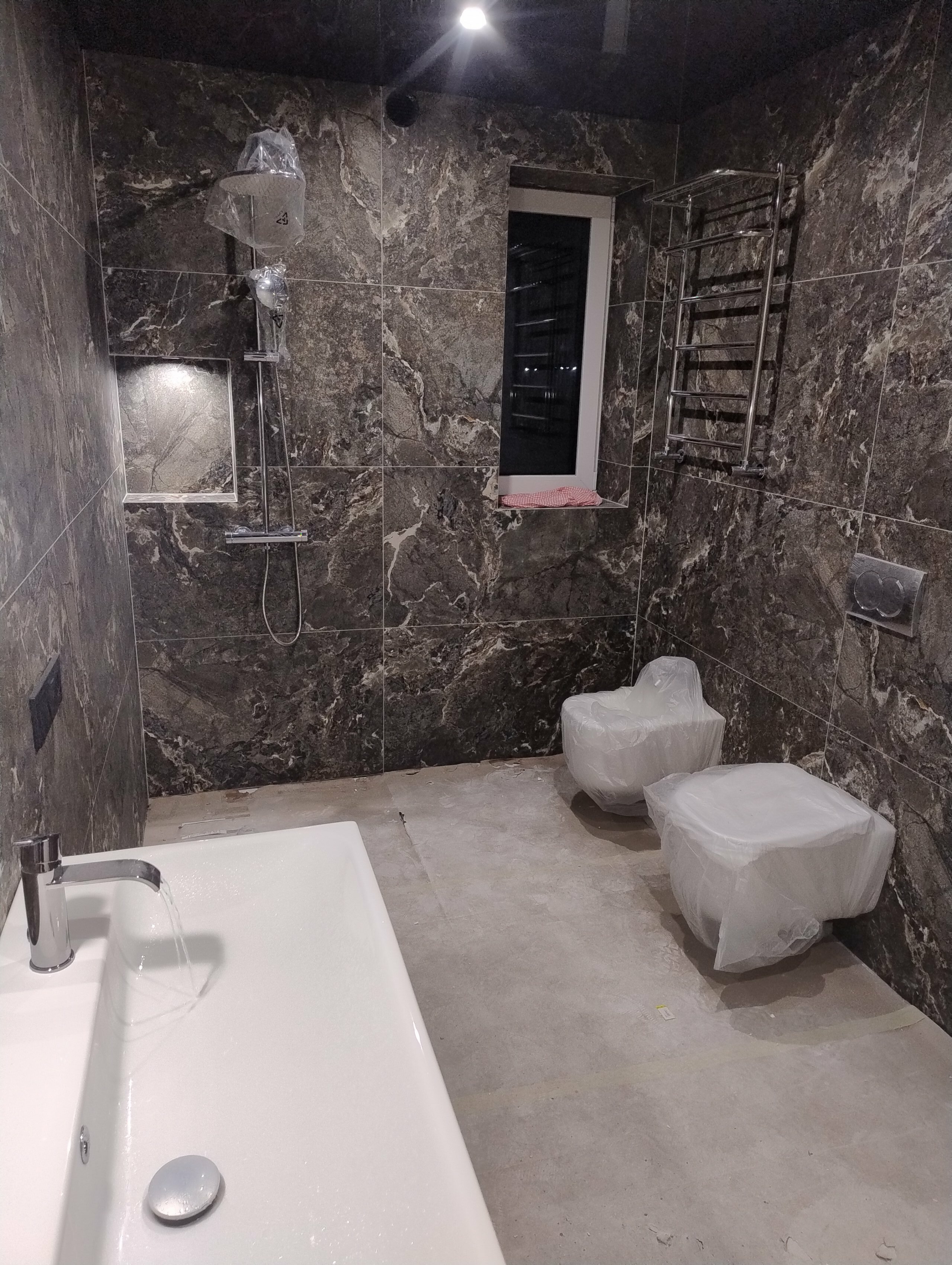

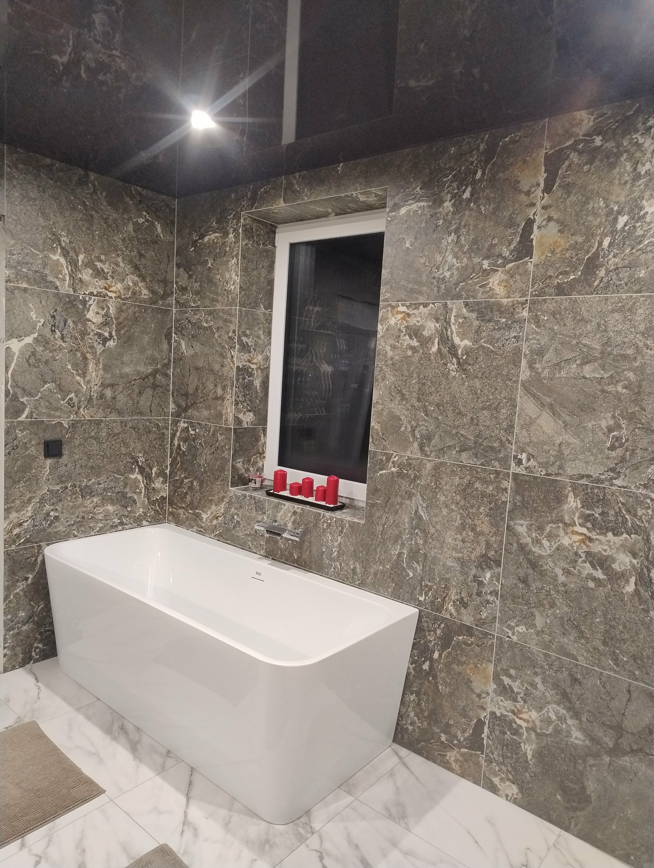

Andrey-Bucha Опубліковано: 28 грудня 2025 Автор Поділитись Опубліковано: 28 грудня 2025 Доброго дня. давно не писав звітів про будівництво у Львові. Осень почалася з санвузлів. Майстри робили якісну гідроізоляцію, заармували стіни, та поклали плитку Посилання на коментар Поділитися на інших сайтах More sharing options...
Andrey-Bucha Опубліковано: 28 грудня 2025 Автор Поділитись Опубліковано: 28 грудня 2025 Только что, Andrey-Bucha сказал: Доброго дня. давно не писав звітів про будівництво у Львові. Осень почалася з санвузлів. Майстри робили якісну гідроізоляцію, заармували стіни, та поклали плитку 1 Посилання на коментар Поділитися на інших сайтах More sharing options...

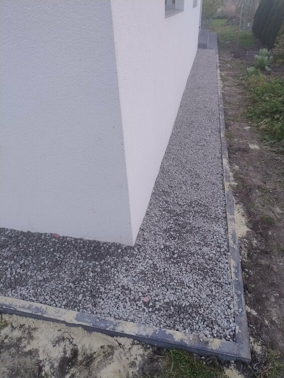

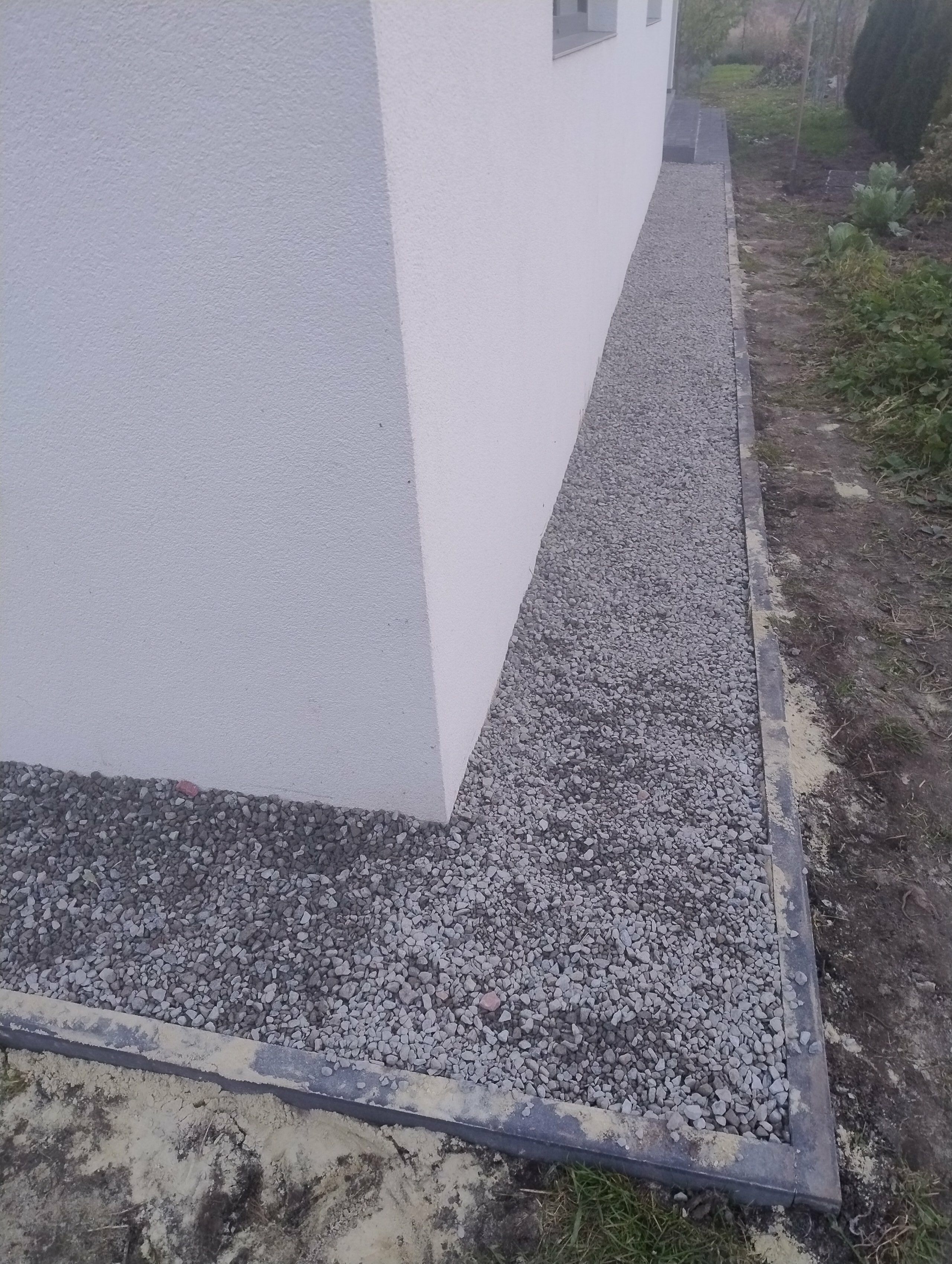

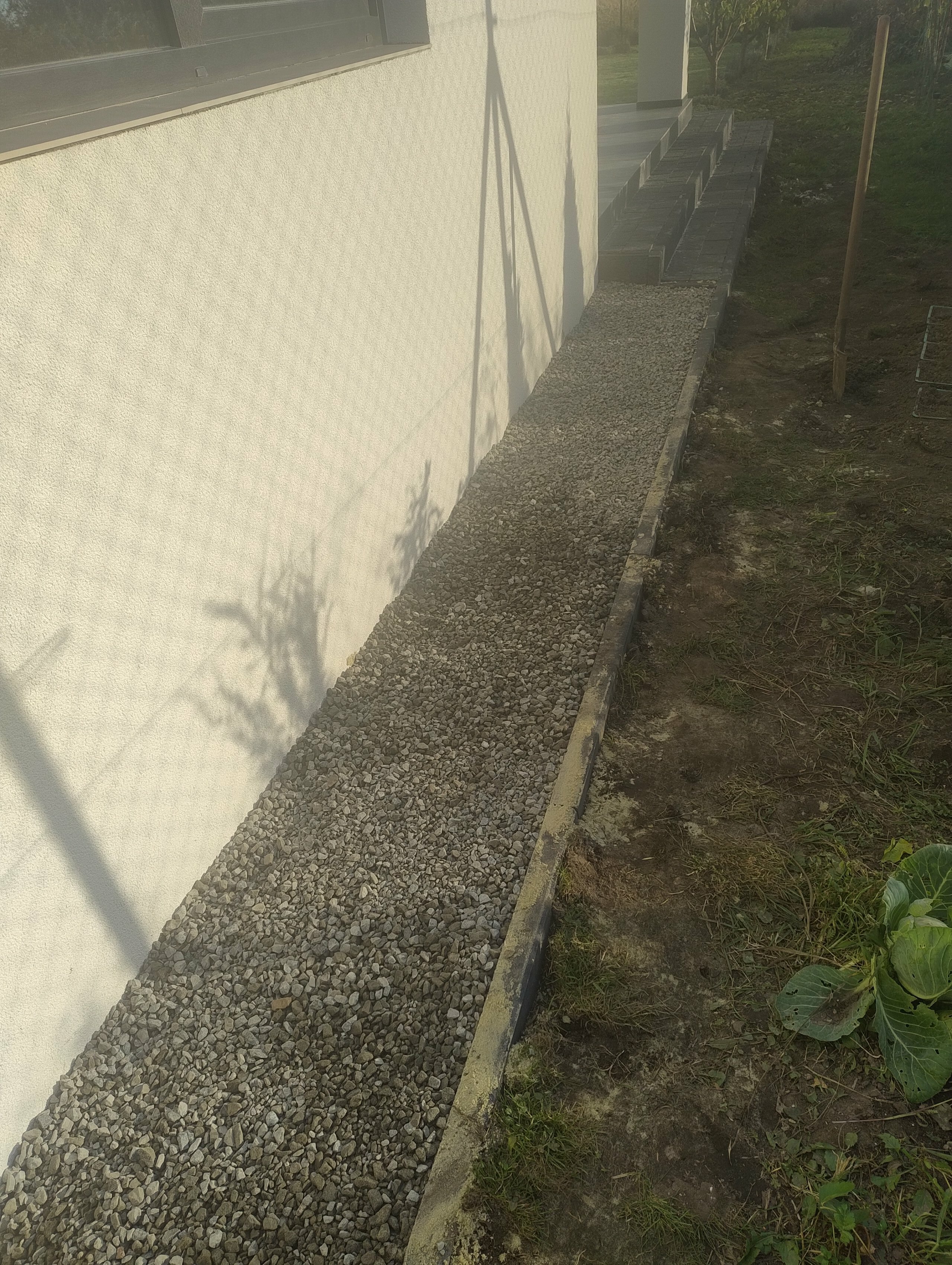

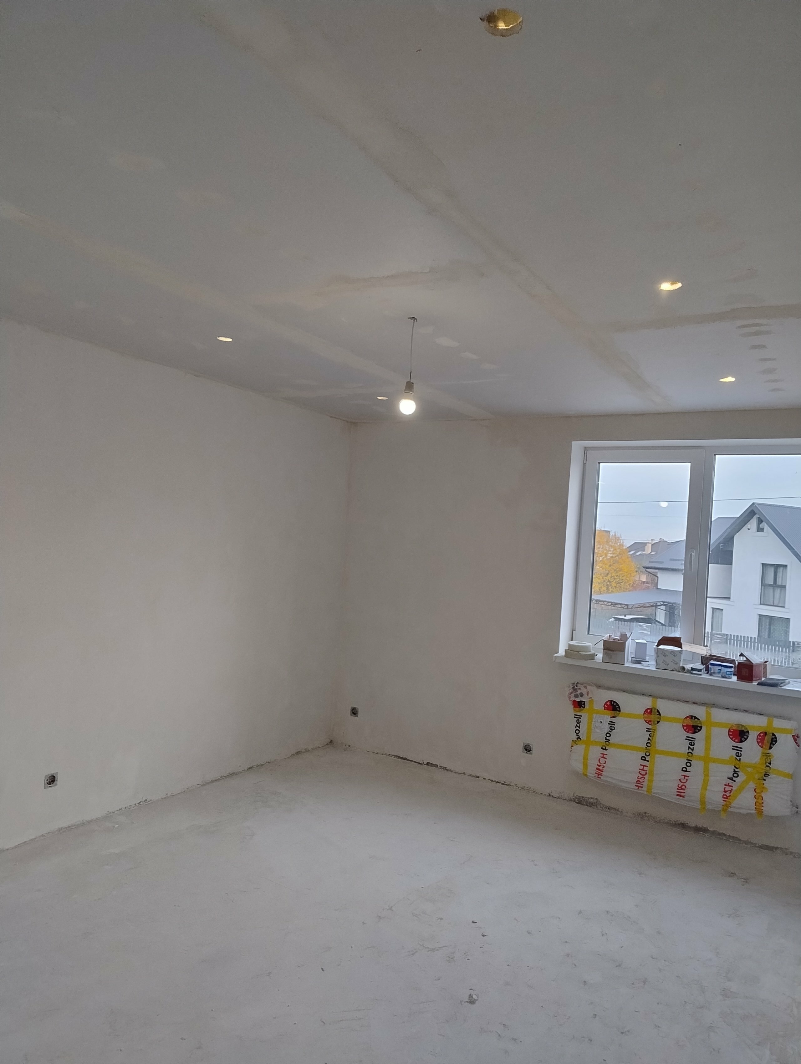

Andrey-Bucha Опубліковано: 28 грудня 2025 Автор Поділитись Опубліковано: 28 грудня 2025 Я тим часом зробив відмоску навколо будинків, гіпсокартоні стелі на 2 поверху 4 Посилання на коментар Поділитися на інших сайтах More sharing options...

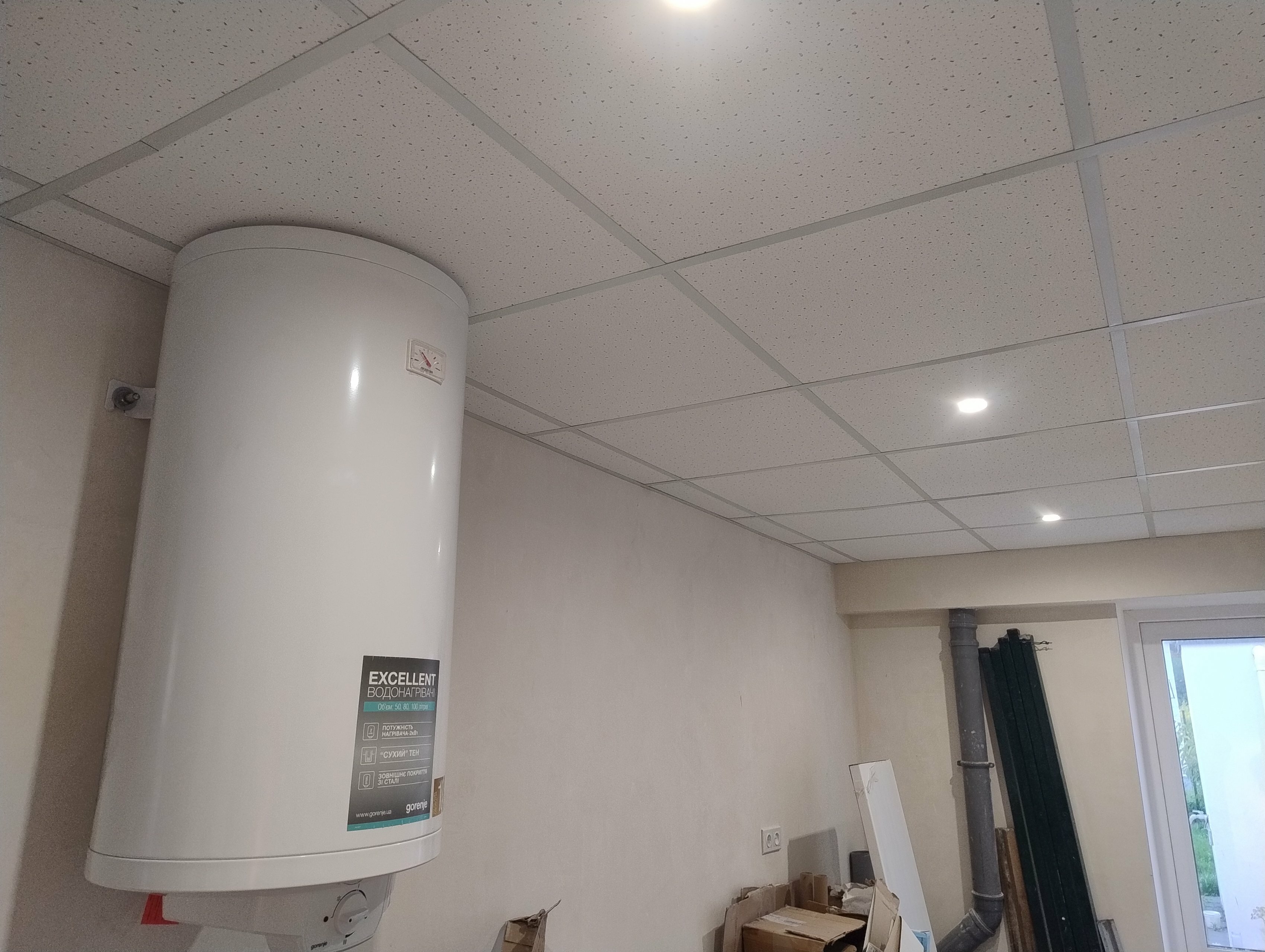

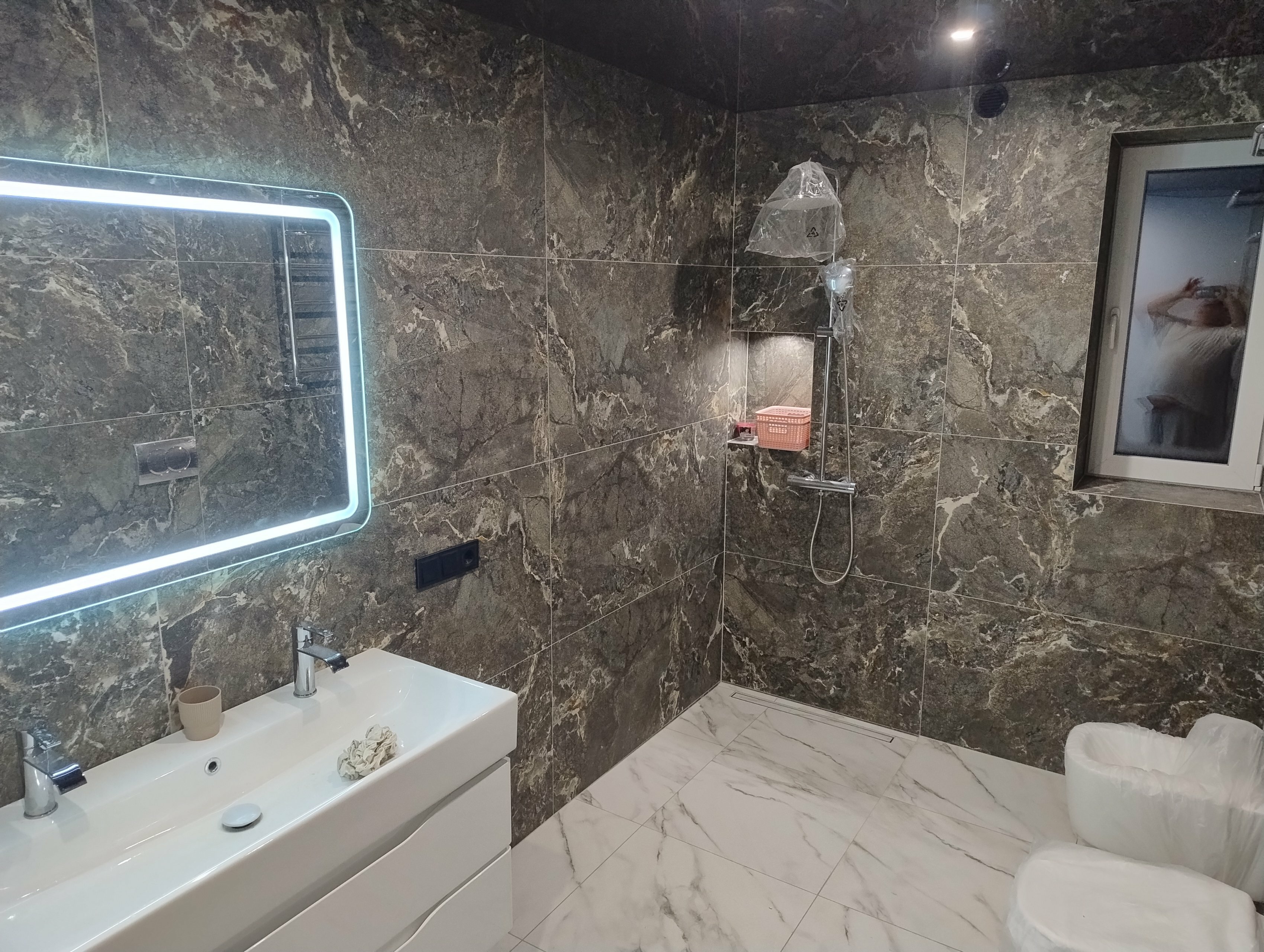

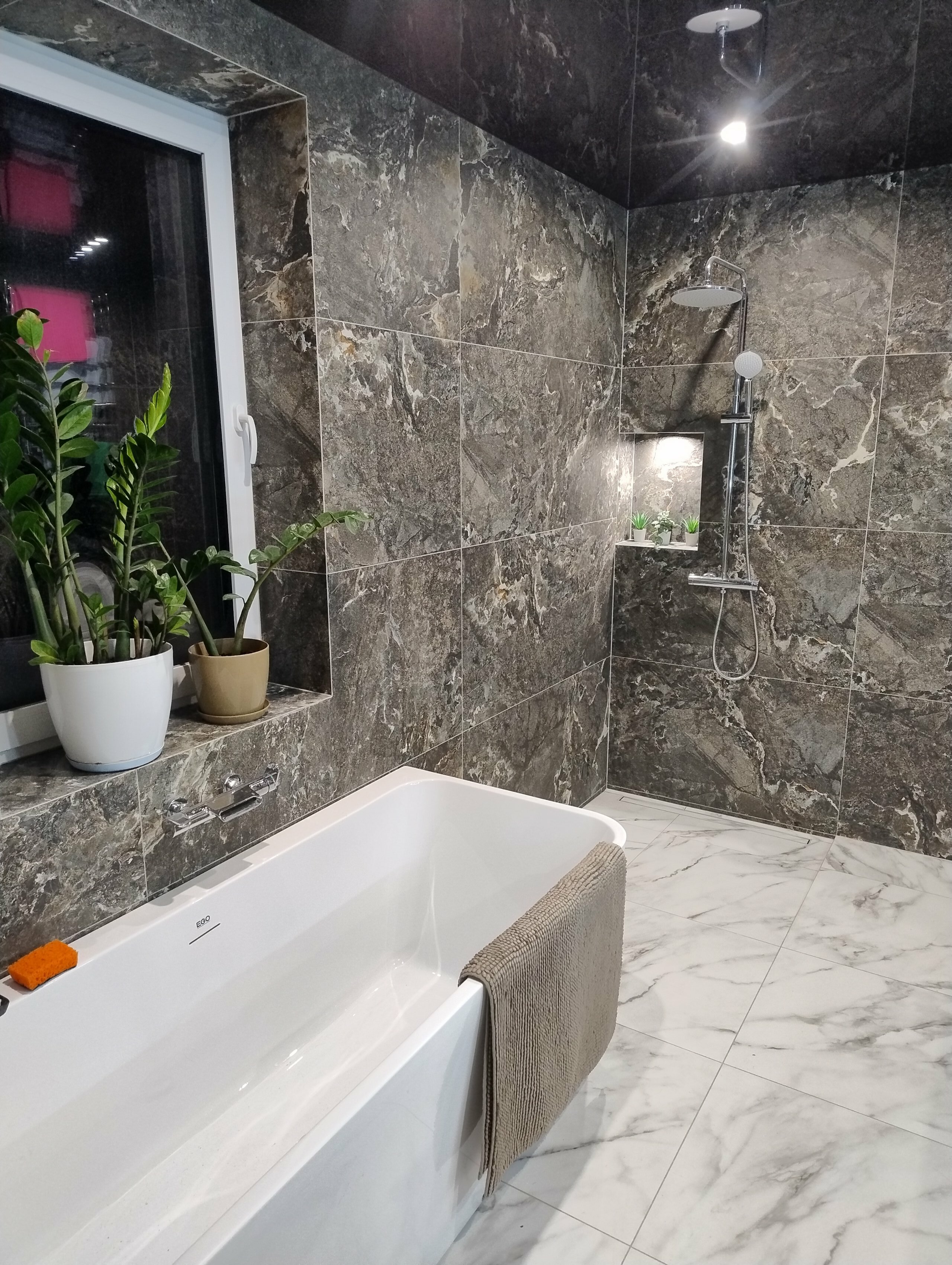

Andrey-Bucha Опубліковано: 28 грудня 2025 Автор Поділитись Опубліковано: 28 грудня 2025 як погода зіпсувалася перейшли до внутрішніх робіт. Натягнули самі стелі у 3х санвузлах. придбали сантехніку, крани (слава Польському Лерой Мерлін), радіатори та майже закрили питання с санвузлами. Залишилося тільки встановити скляні перегородки 11 Посилання на коментар Поділитися на інших сайтах More sharing options...

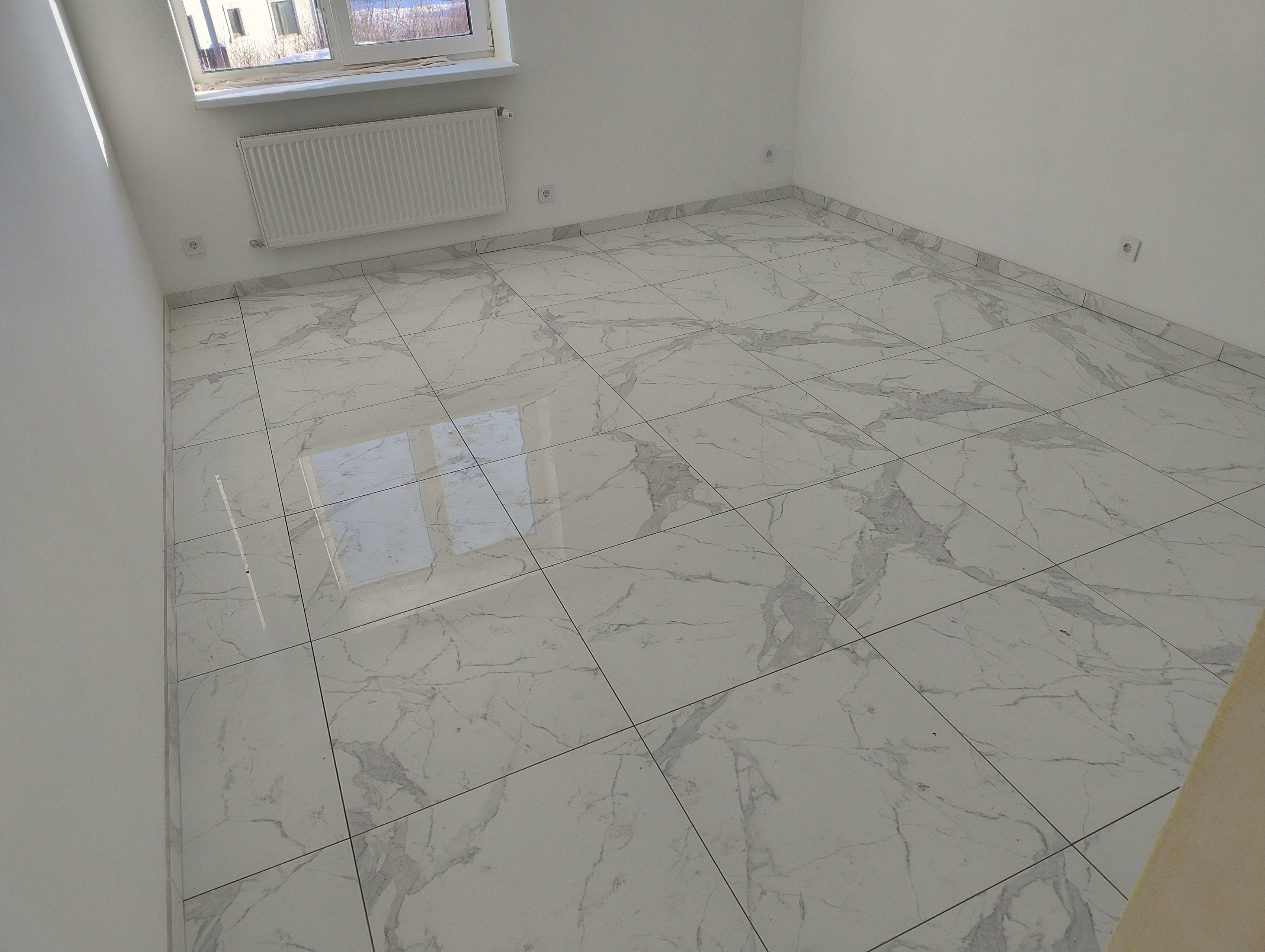

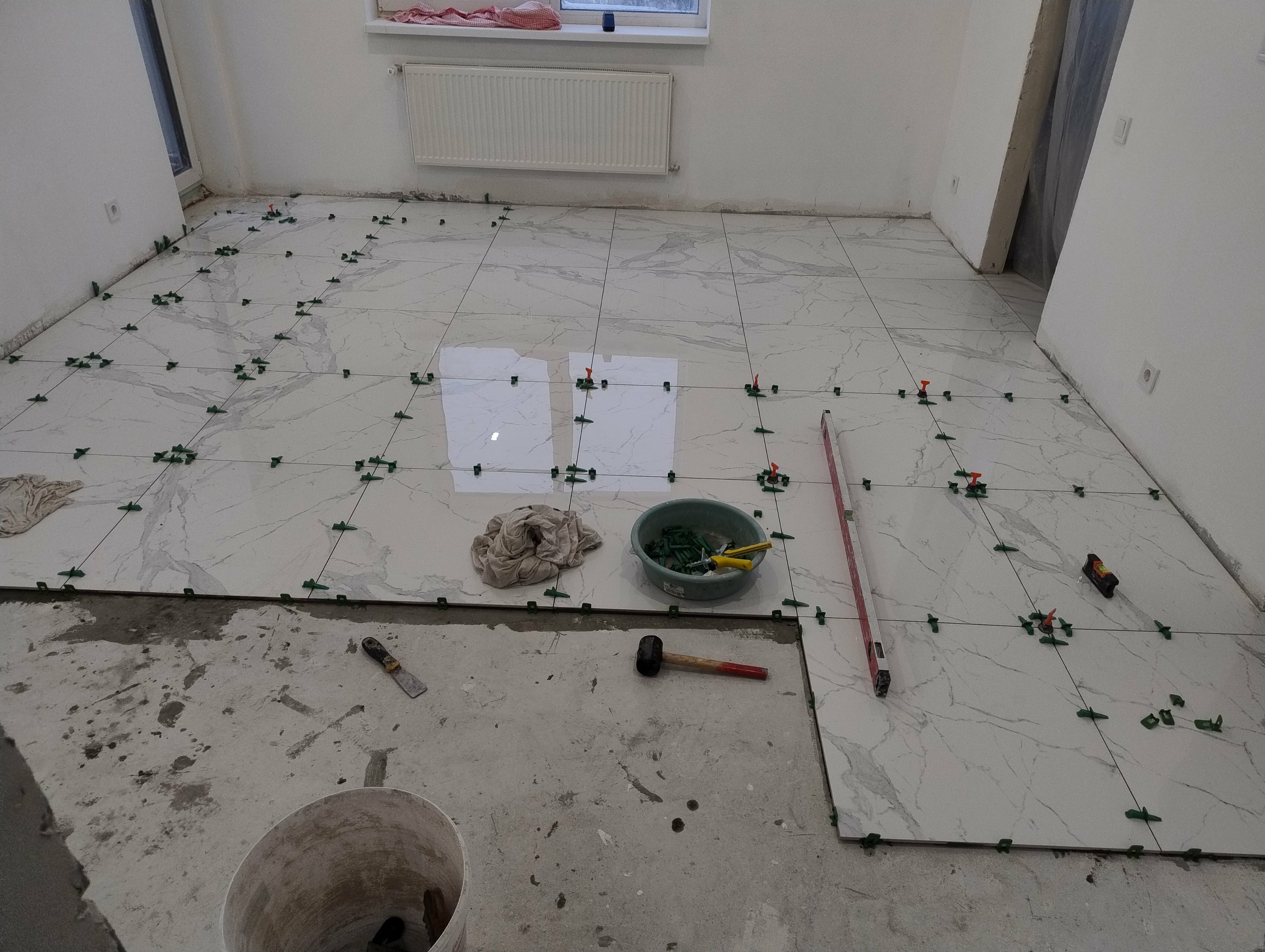

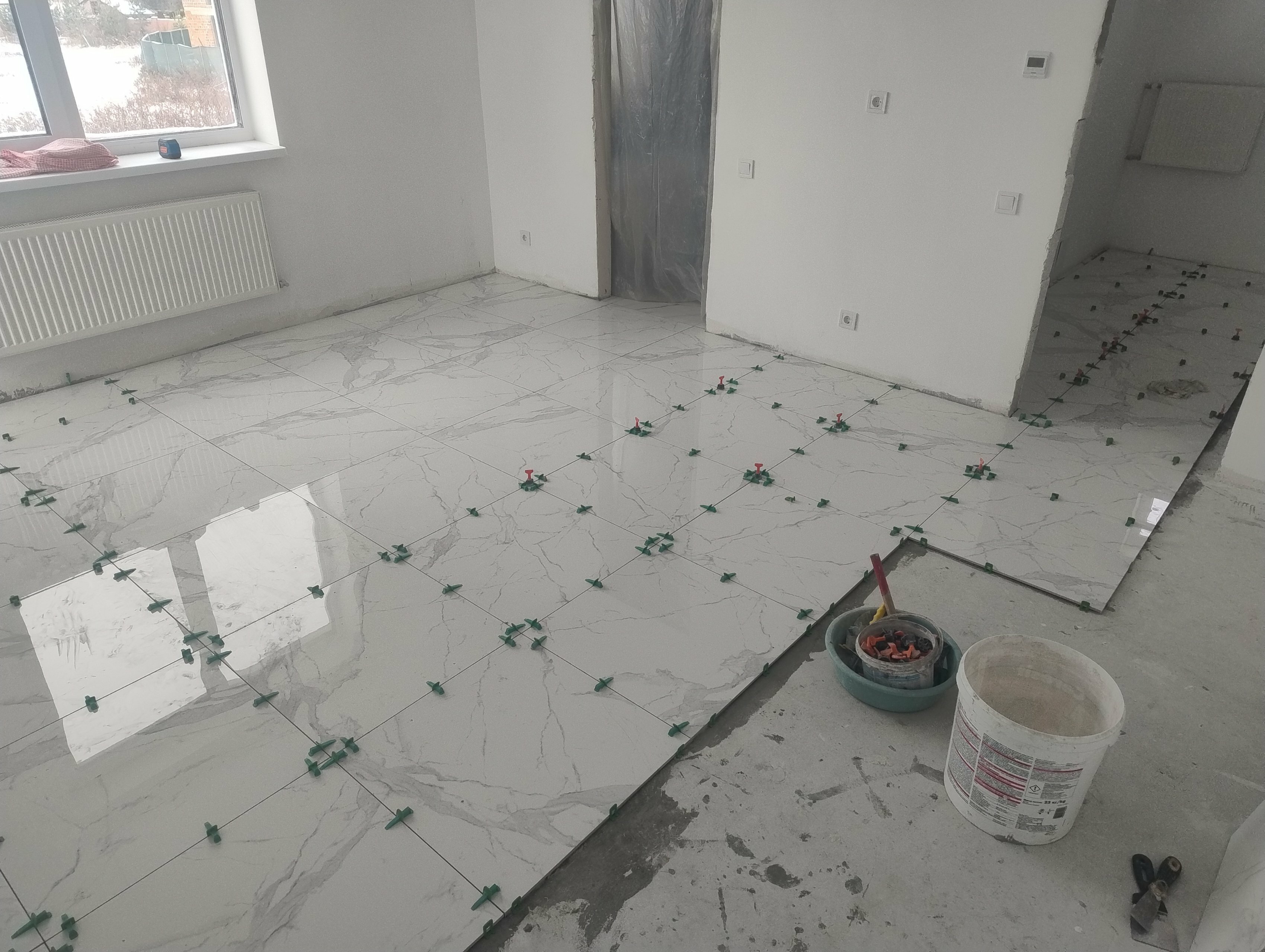

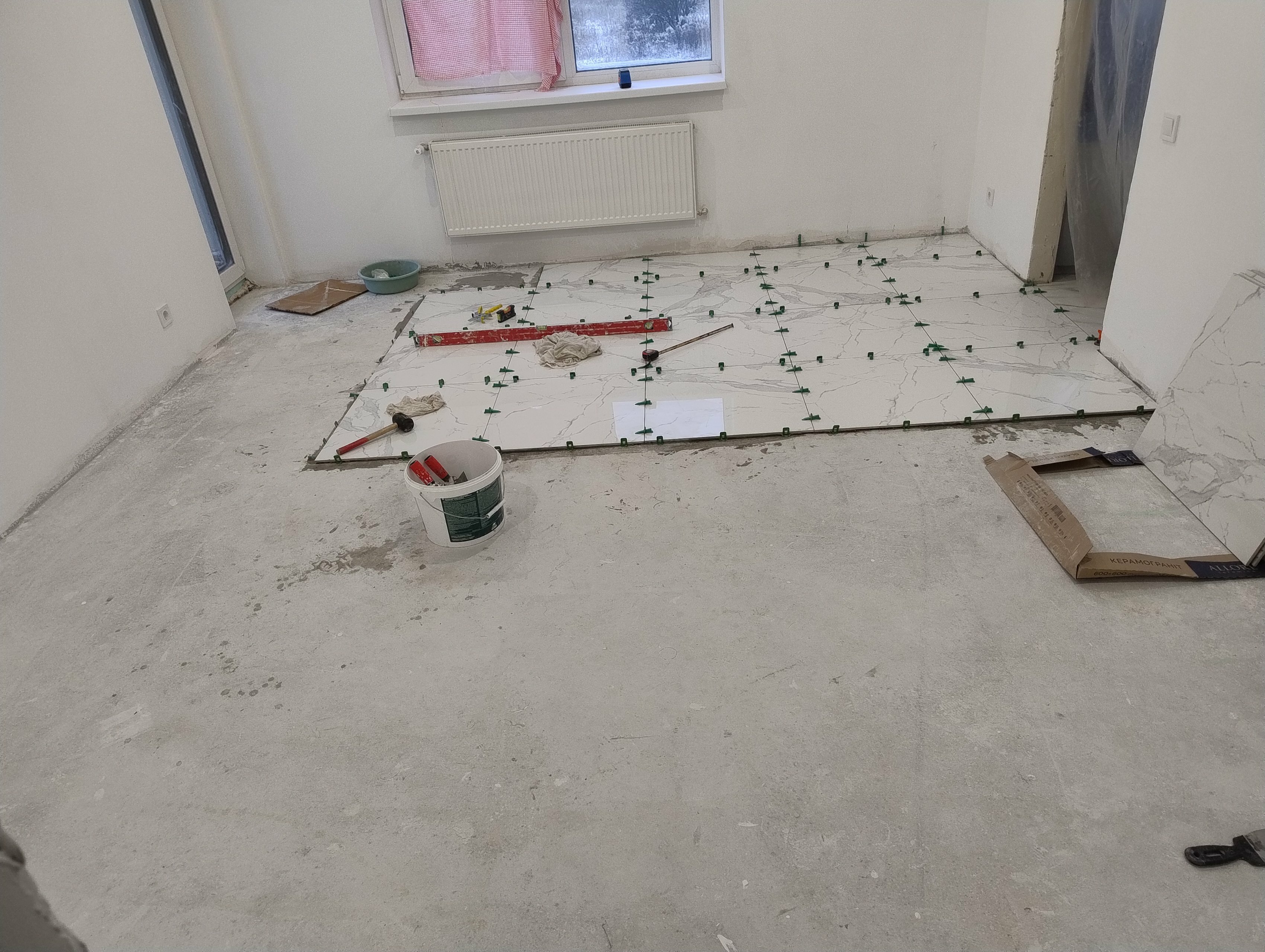

Andrey-Bucha Опубліковано: 28 грудня 2025 Автор Поділитись Опубліковано: 28 грудня 2025 потім було пару важливих відряджень. Дружина покрасила стелі та стіни за цей час. І ось на свята почали укладати плитку на 2му поверху. Санвузли довірив професіоналам, але підлогу у кімнатах робимо самі. Майстри не захотіли робити знижку на великий об'єм та скажемо так простоту задачи. А ми не готові на такі витрати. Поки 2 раза по декілька годин працювали. Нічого складного немає тут. тем более що станок для різки плитки ще рік тому придбав. час роботи в середньому 1000 грн повертається в родину. Кешбек 😉 до речи санвузли домовлялися 700 грн за кВ.м. Але звісно + отвори, грунтовка, прирізка. кое де 45 градусів, затірка швів. в общем вони зробили мені сходи + 3 санвузла. Я роботою задоволений. сам би так не зробив. Але вийшло це 2400 грн за кВ.м. в середньому робота під ключ. майте на увазі. 8 Посилання на коментар Поділитися на інших сайтах More sharing options...

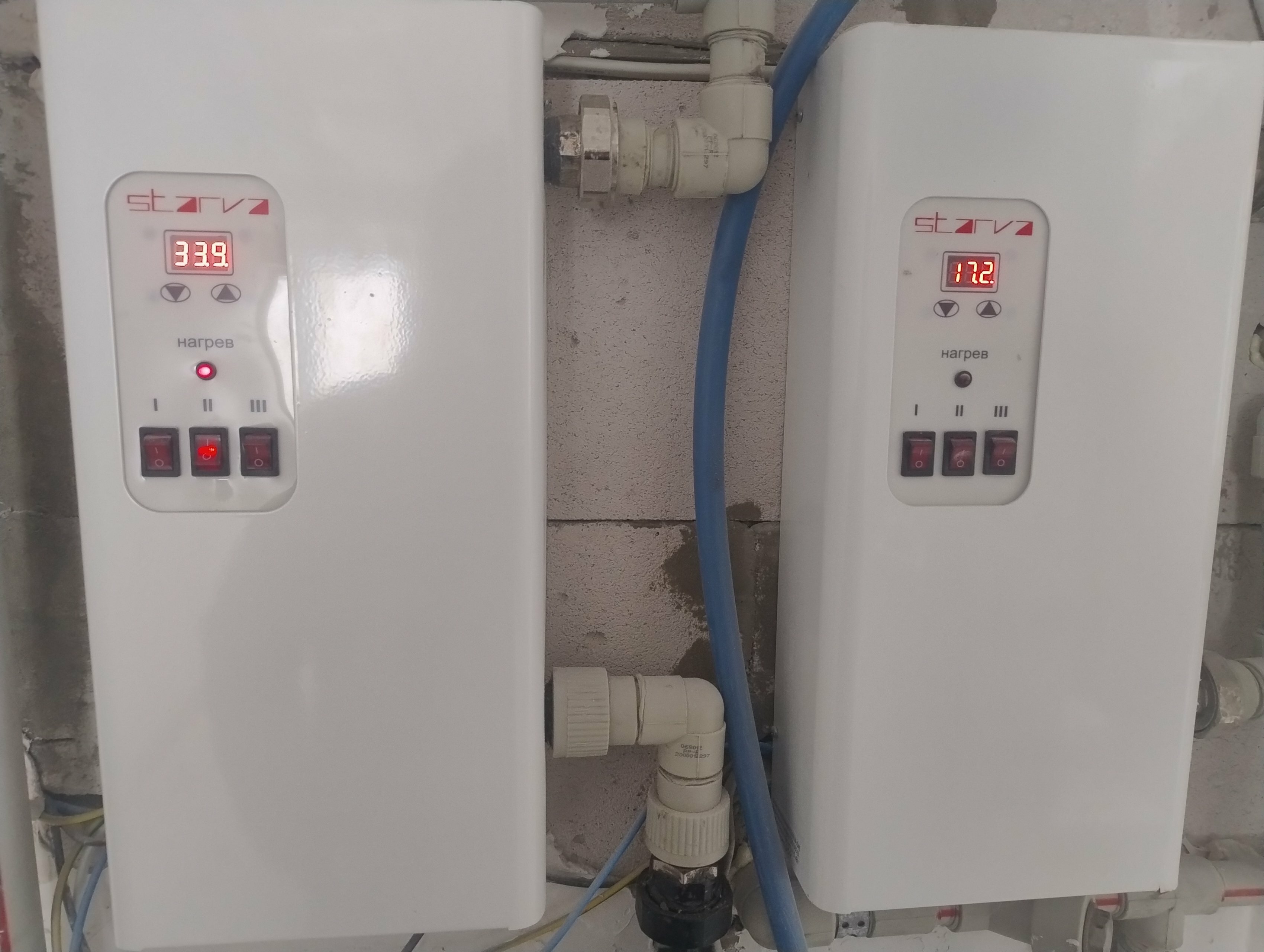

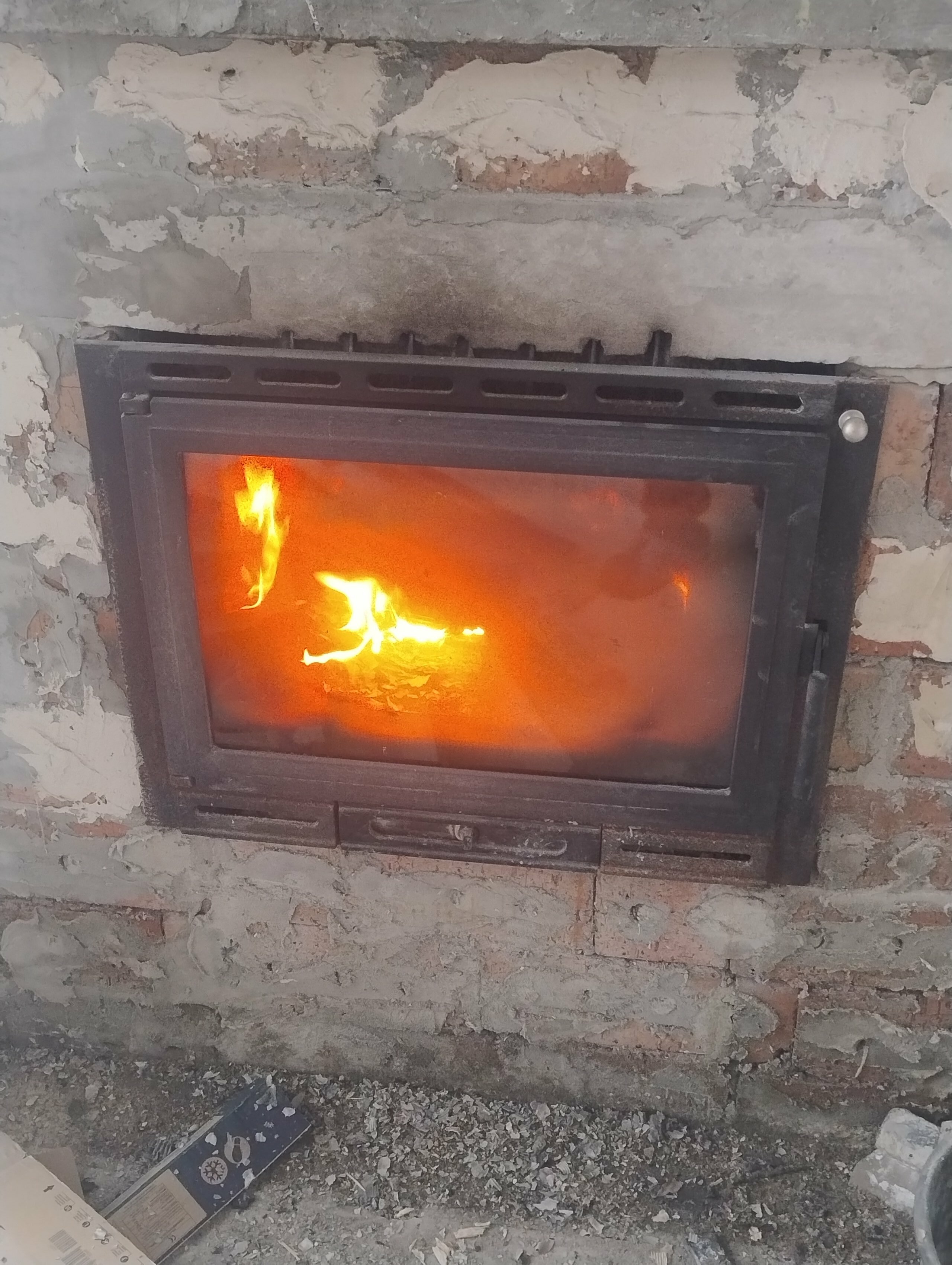

Andrey-Bucha Опубліковано: 28 грудня 2025 Автор Поділитись Опубліковано: 28 грудня 2025 (змінено) На що ще хочу звернути увагу - не заощаджуйте на утепленні. просто для приклада якісний полістирол коштує біля 2000 за куб. 100 мм це 200 грн за кВ.м. 200 мм це 400 грн за кВ.м. Робота коштує біля 700 грн за кВ.м. матеріали (сітка, клей і тд) біля 200 грн за кВ.м. вартість утеплення 100 мм -1100 грн за кВ.м 200 мм - 1300 грн за кВ.м. Але ви не уявляєте як 200 мм утеплення буде зберігати ваші гроші на опалення. в мене система опалення працює наступним образом 1) є камін. час від часу палимо. більше для просушки будинку. 2) є кондиционер-тепловий насос. Поки не включаємо 3) є електро котел на теплу підлогу 6 кВт на біля 120 кВ.м. підлоги. пару раз включав. зараз не включаю. там є 3 тена. 2+2+2 кВт. Але коли включав то на 1 вимикач тобто 2Квт 4) є електро котел на батареї. Він працює постійно з листопаду. на 4,5 кВт 1,5+1,5+1,5 кВт. Працює на 1 положення. Плюс 50% часу працює осушувач, так як є вологі процеси та дуже висока вологість у Львові. Але він використовує та видає у повітря 300 вт. и у будинку у всіх кімнатах 20+ градусів. листопад та грудень приблизно по 5000 грн на місяць за все (Горяча вода, приготовлене я їжи та опалення) за 2 будинка 55 кВ.м. +250. тобто опалюється біля 300 кВ.м. гарно утеплених приміщень. Так що раджу не заощаджувати на утепленні. краще встановити надійний та дешевий електро котел +20 см утеплення чим тепловий насос, який недешевий, +10 см утеплення. Змінено 28 грудня 2025 користувачем Andrey-Bucha 9 Посилання на коментар Поділитися на інших сайтах More sharing options...

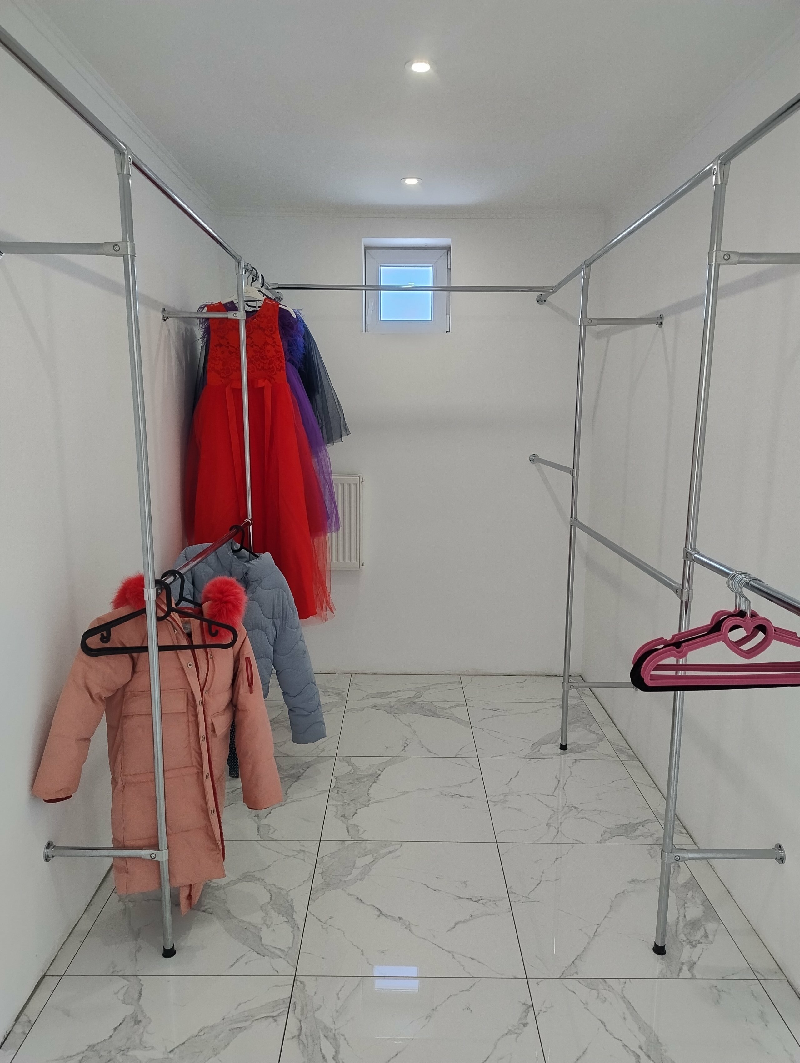

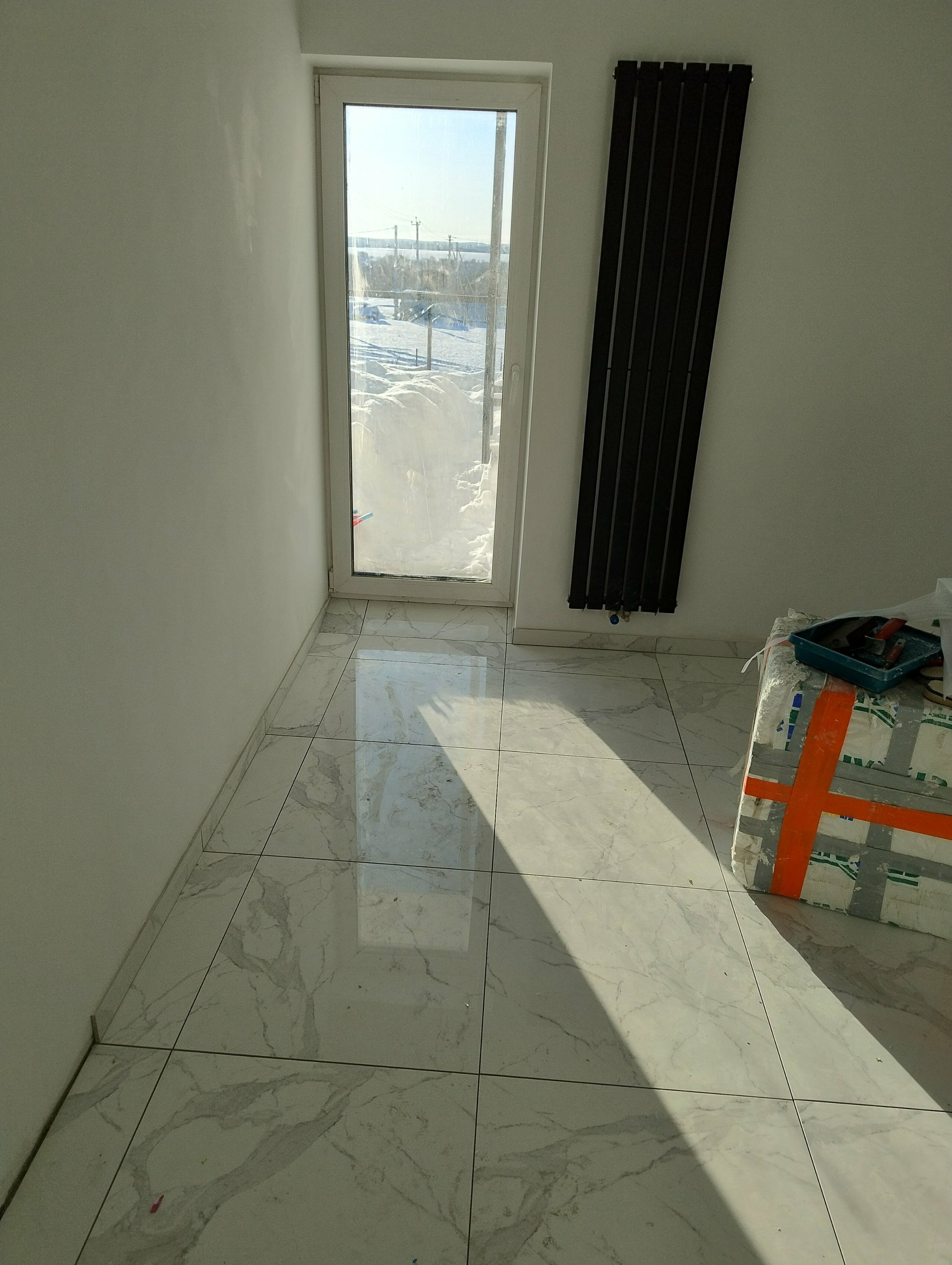

Andrey-Bucha Опубліковано: 31 грудня 2025 Автор Поділитись Опубліковано: 31 грудня 2025 В 29.12.2025 в 07:47, S_Vladimir_79 сказал: 2000 грн + епіцентр + пару годин і гардеробна майже готова 😉 4 1 Посилання на коментар Поділитися на інших сайтах More sharing options...

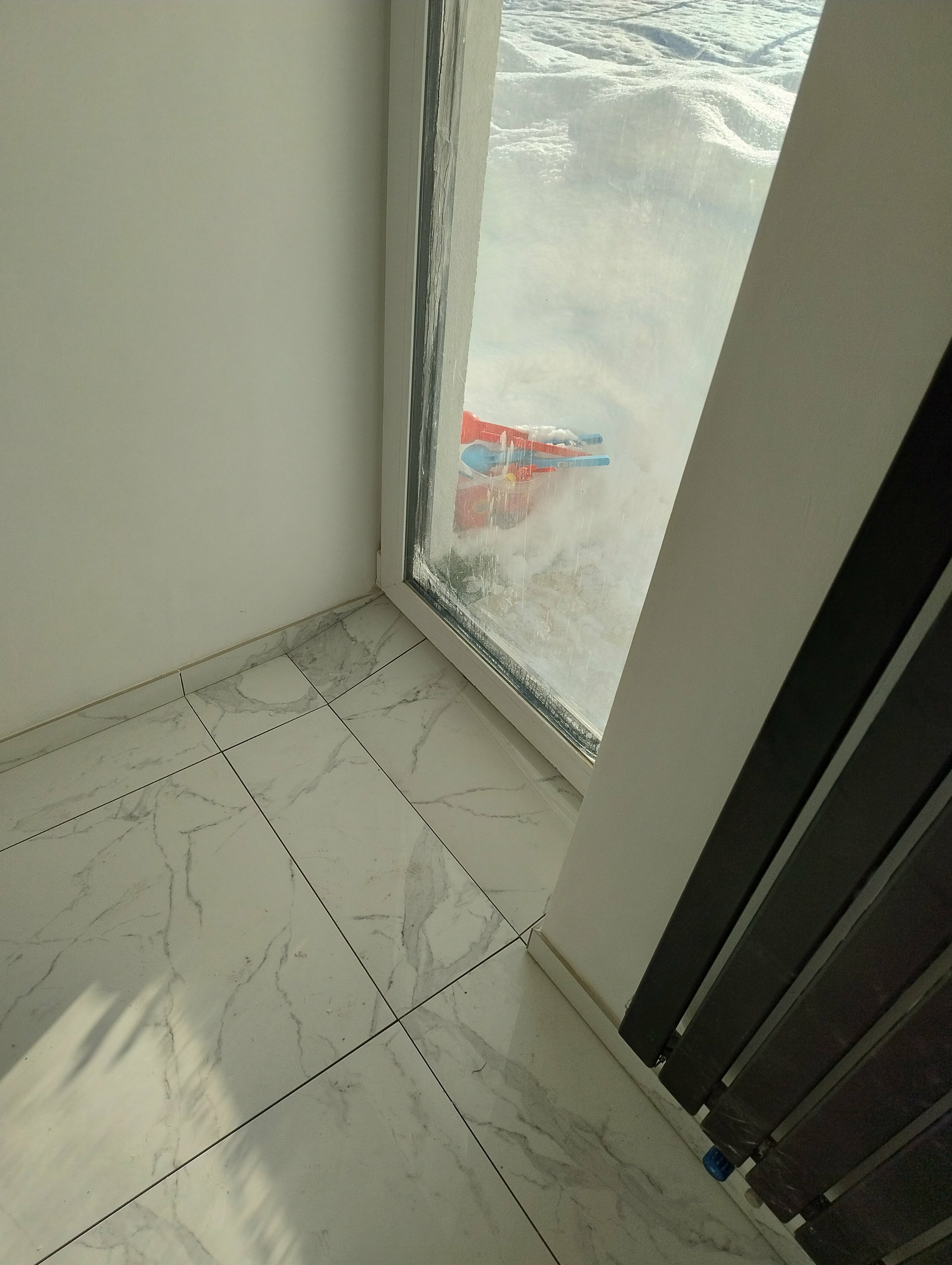

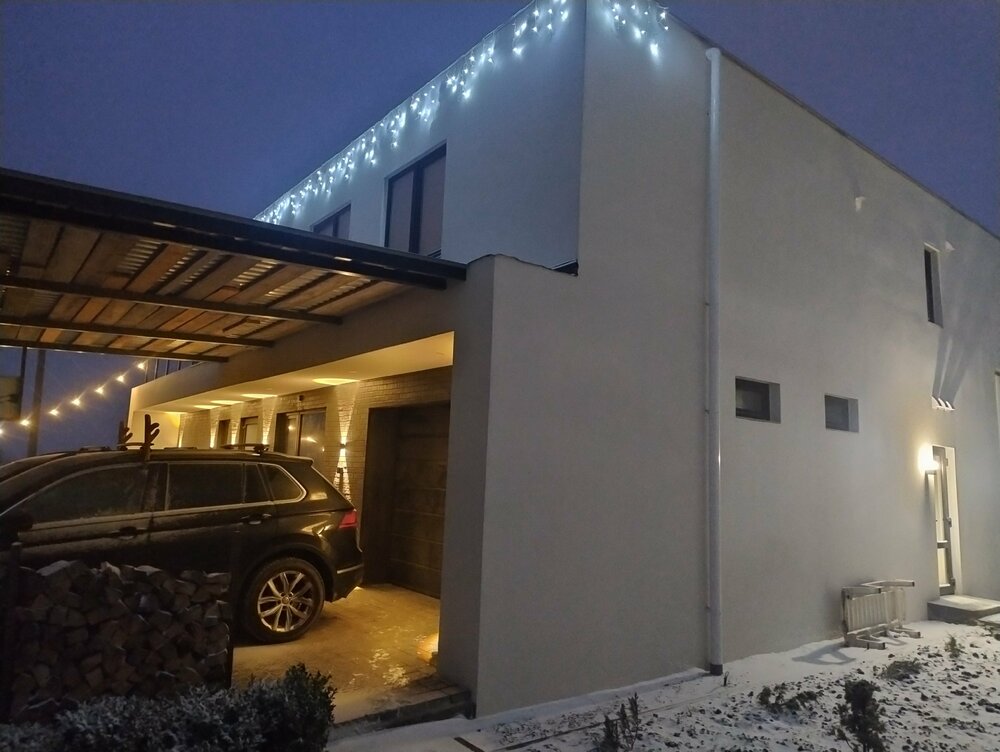

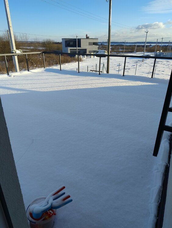

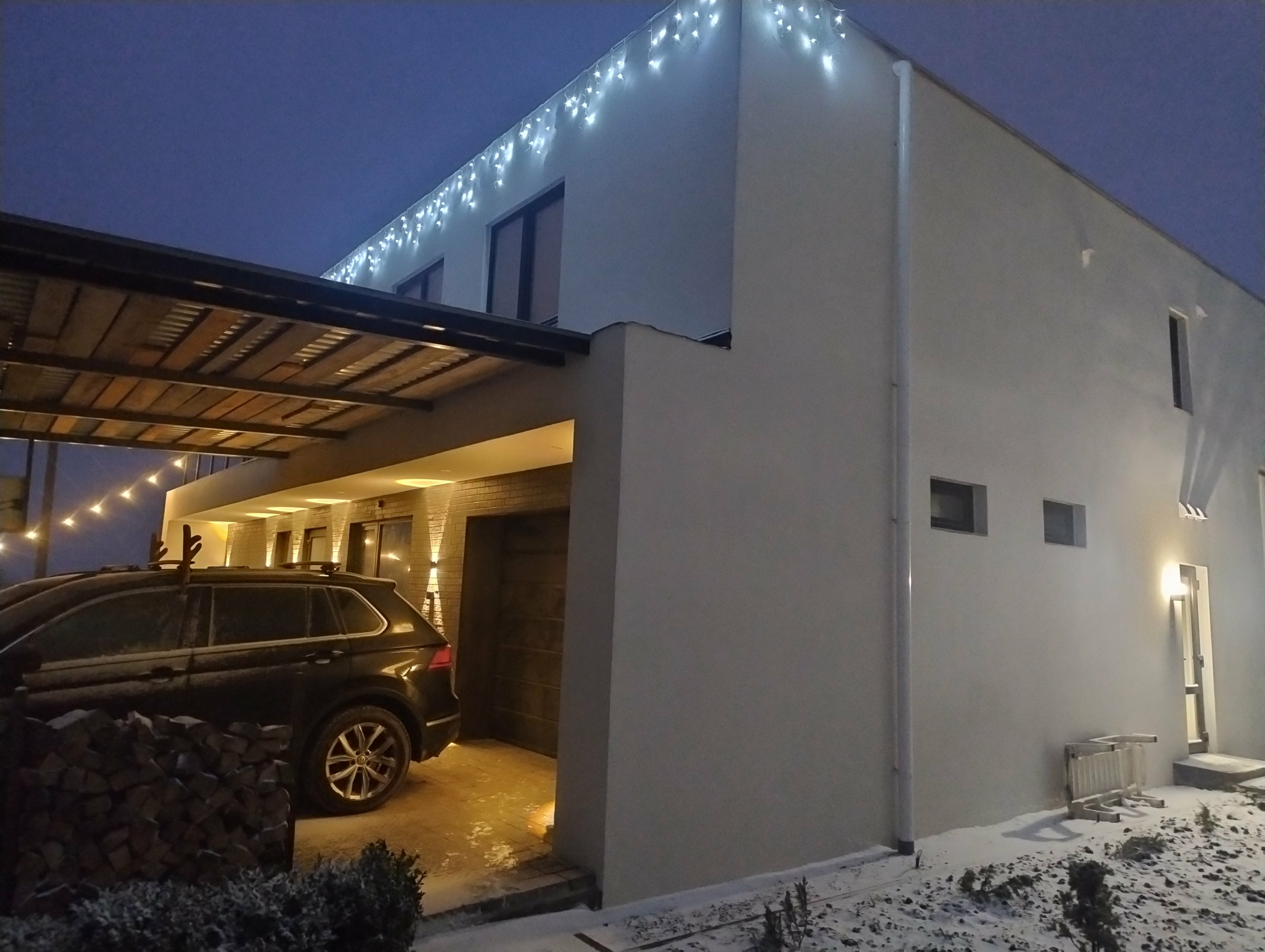

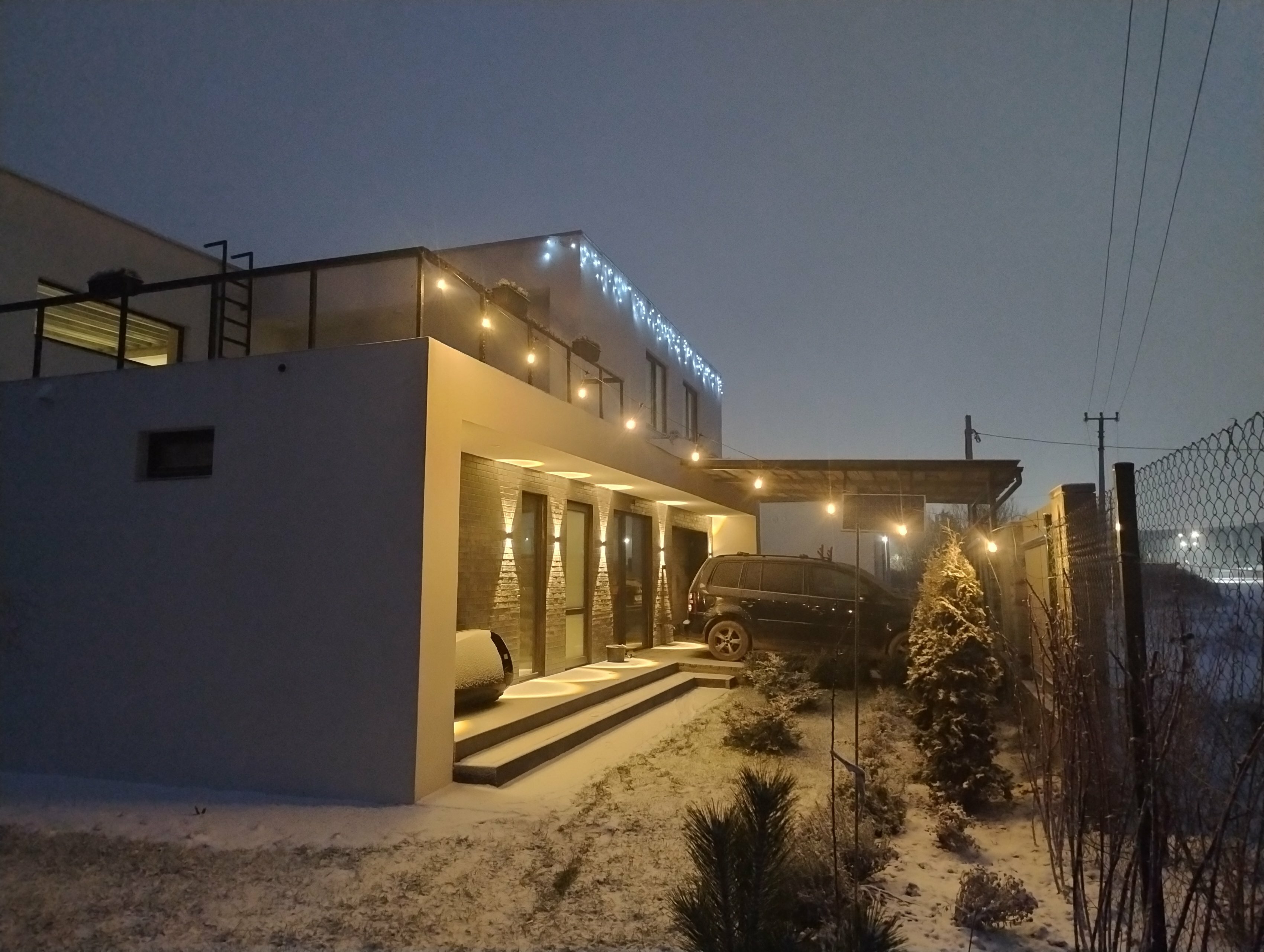

Andrey-Bucha Опубліковано: 31 грудня 2025 Автор Поділитись Опубліковано: 31 грудня 2025 Погода у Львові сьогодні судна! -3, сніг, солнце. Перший НР у Новому Будинку 19 4 Посилання на коментар Поділитися на інших сайтах More sharing options...
Vikctor Опубліковано: 31 грудня 2025 Поділитись Опубліковано: 31 грудня 2025 44 минуты назад, Andrey-Bucha сказал: 2000 грн + епіцентр + пару годин і гардеробна майже готова 😉 А полиці/шухляди вам в гардеробній не потрібні? Посилання на коментар Поділитися на інших сайтах More sharing options...
Andrey-Bucha Опубліковано: 31 грудня 2025 Автор Поділитись Опубліковано: 31 грудня 2025 1 час назад, Vikctor сказал: А полиці/шухляди вам в гардеробній не потрібні? будуть ближче до входу та посередині. не встигаємо Посилання на коментар Поділитися на інших сайтах More sharing options...

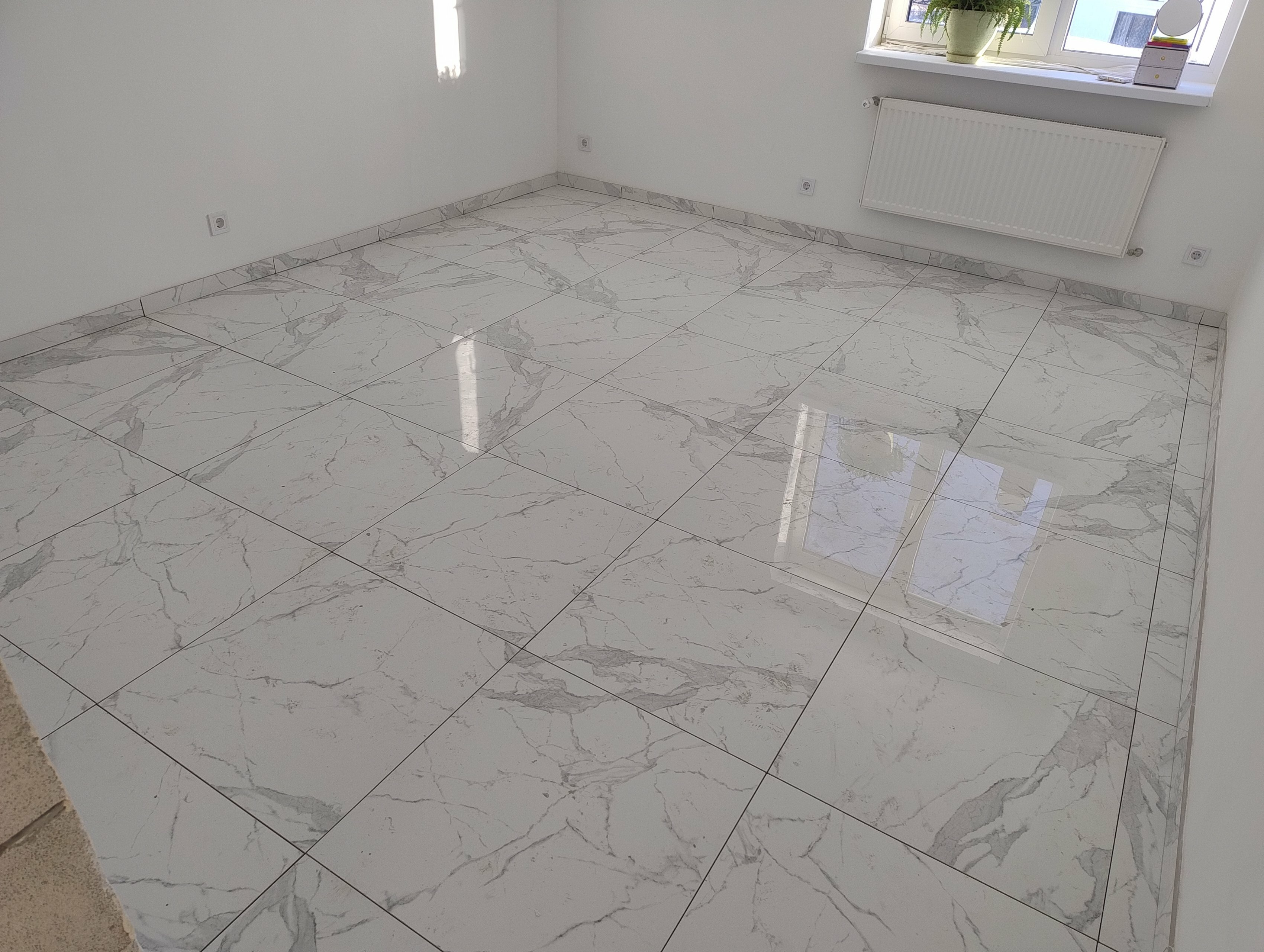

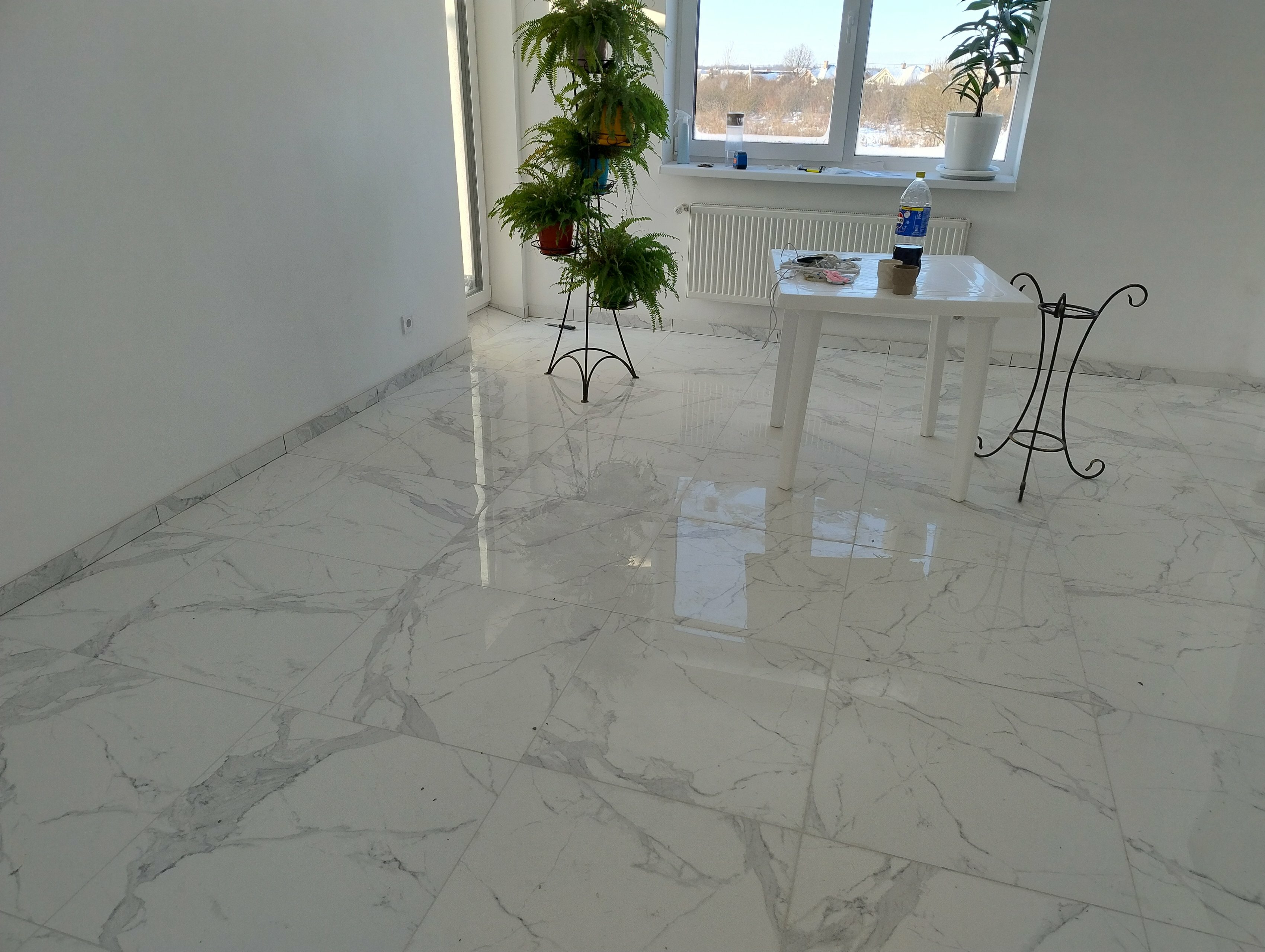

Andrey-Bucha Опубліковано: 17 січня Автор Поділитись Опубліковано: 17 січня Наводимо красу на підлозі яку самі поклали. нарізали плінтусів. залишилося шви затерти. це план на ці вихідні. Вже досвід 150+ кВ.м. плитки разом з терасами. на хвилинку з підрізками, грунтованієм та затиркою заощадили 150+ тис грн 7 Посилання на коментар Поділитися на інших сайтах More sharing options...

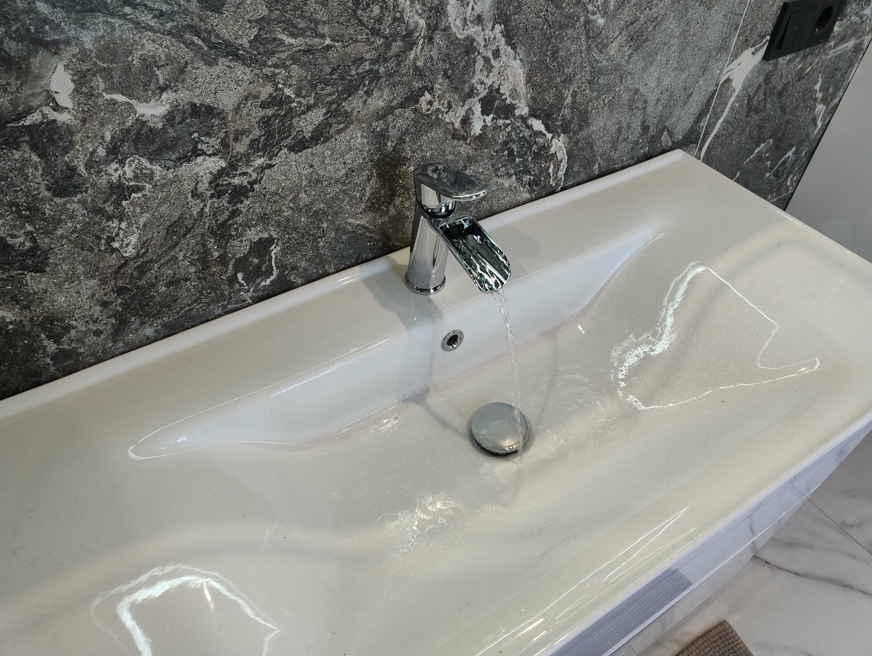

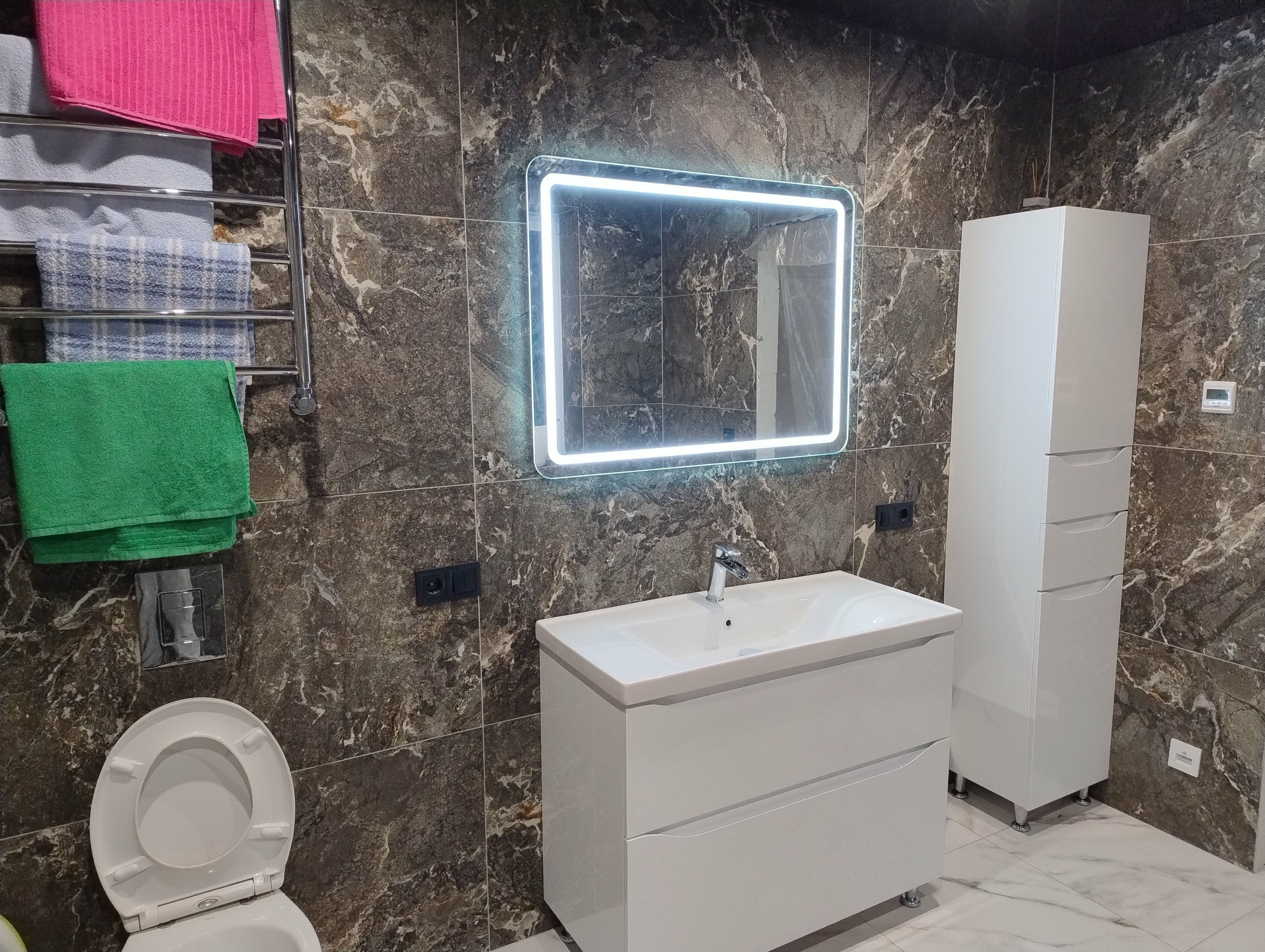

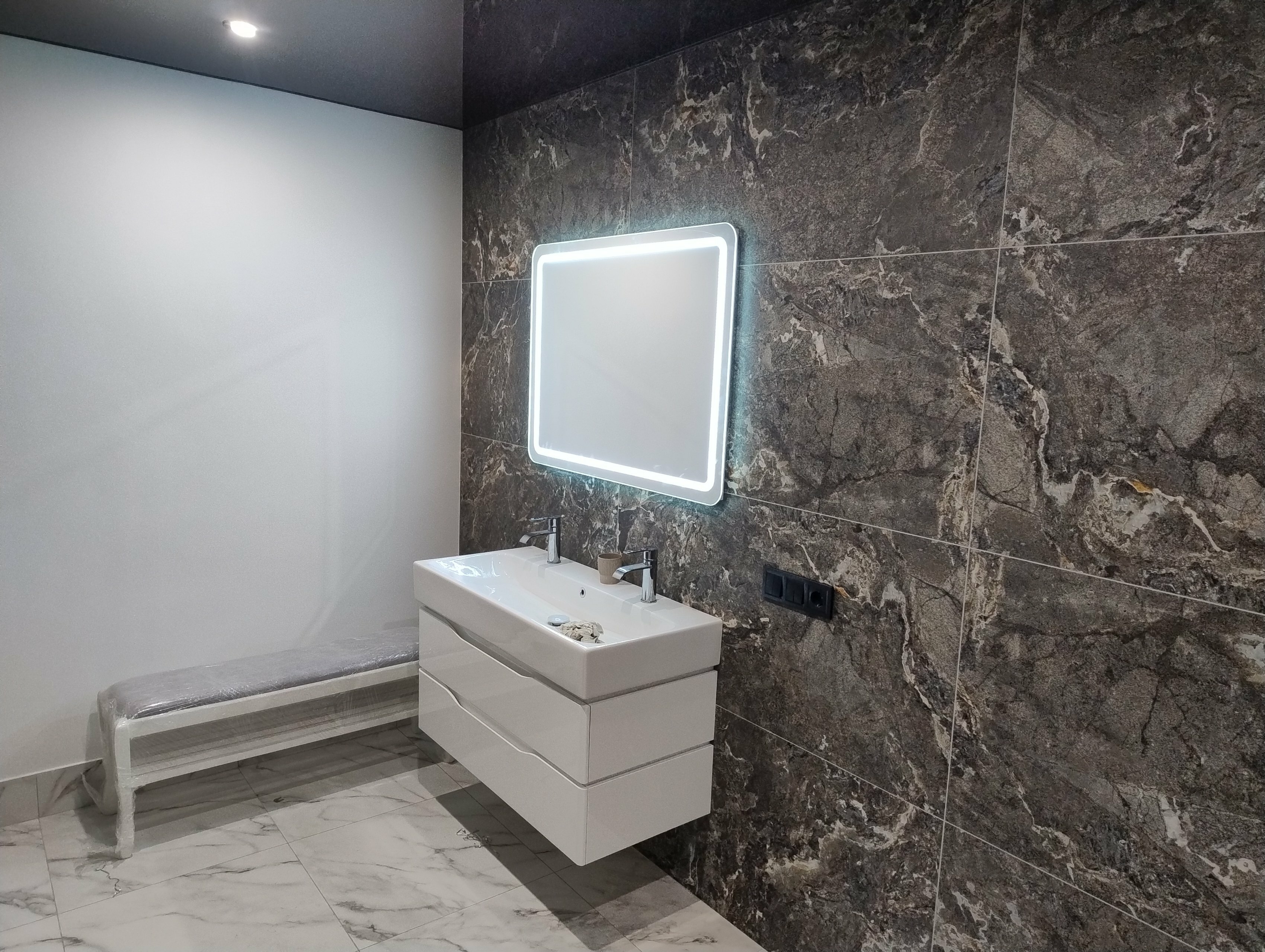

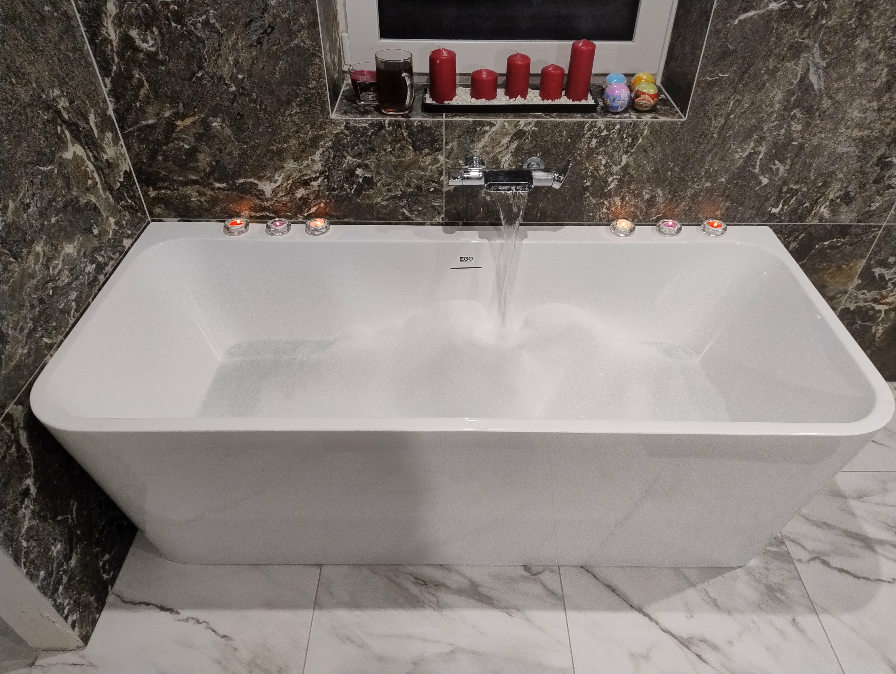

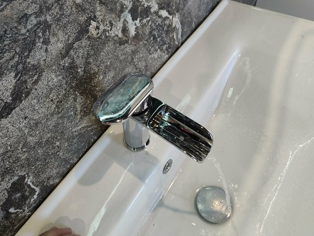

Andrey-Bucha Опубліковано: 17 січня Автор Поділитись Опубліковано: 17 січня Учора докупили у Епіцентру тумбу, пенал та дзеркала і все поставили по місцям та підключили. цікавий тренд по кранам з Європи. коли ручка по центру то тече тільки холодна вода. А коли ручка повністю наліво на 90 градусів то тільки горяча. Я так розумію ця ідея для заощадження енергії та гарячої води. Незвичайно але цікаво 21 Посилання на коментар Поділитися на інших сайтах More sharing options...
Татьяна5 Опубліковано: 21 січня Поділитись Опубліковано: 21 січня В 17.01.2026 в 09:43, Andrey-Bucha сказал: цікавий тренд по кранам з Європи. коли ручка по центру то тече тільки холодна вода. А коли ручка повністю наліво на 90 градусів то тільки горяча. Я так розумію ця ідея для заощадження енергії та гарячої води. Незвичайно але цікаво Настільки бісяча штука, що я тут крани всі замінила... 1 Посилання на коментар Поділитися на інших сайтах More sharing options...
Andrey-Bucha Опубліковано: 21 січня Автор Поділитись Опубліковано: 21 січня 2 часа назад, Татьяна5 сказал: Настільки бісяча штука, що я тут крани всі замінила... ну це як старт стоп на авто 😉 паливо заощаджує, але бісить 😉 Посилання на коментар Поділитися на інших сайтах More sharing options...
Татьяна5 Опубліковано: 21 січня Поділитись Опубліковано: 21 січня 7 минут назад, Andrey-Bucha сказал: ну це як старт стоп на авто 😉 паливо заощаджує, але бісить 😉 Старт стоп в мене теж відключений 1 Посилання на коментар Поділитися на інших сайтах More sharing options...
