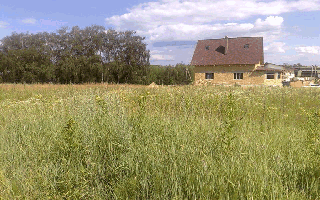

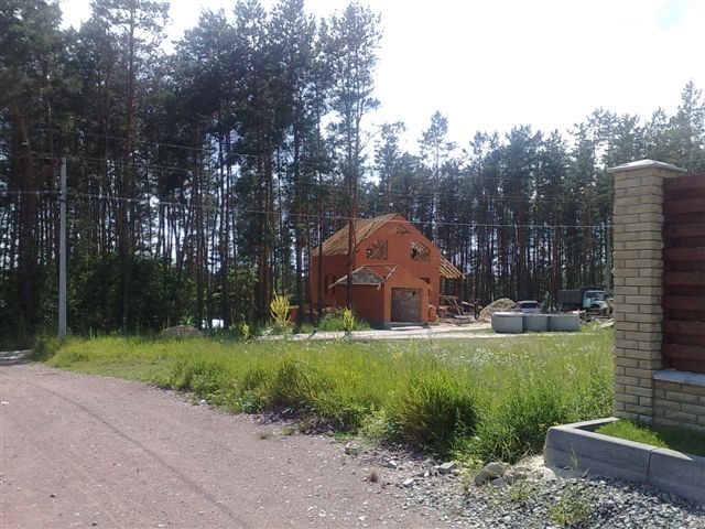

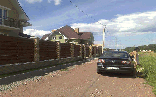

Andrey-Bucha Опубліковано: 3 травня 2009 Автор Поділитись Опубліковано: 3 травня 2009 А вот как выгладела окрестность моего участка летом 2008 1 Посилання на коментар Поділитися на інших сайтах More sharing options...

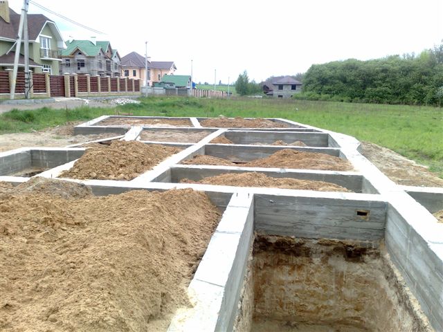

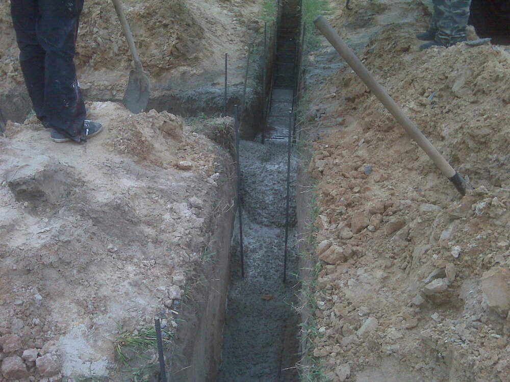

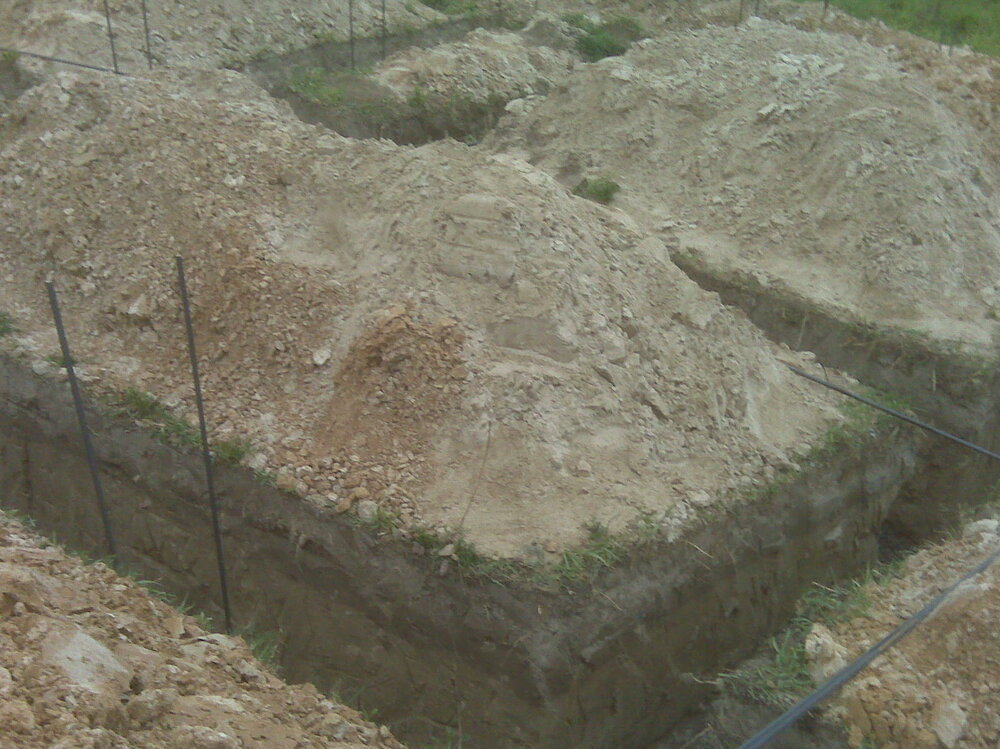

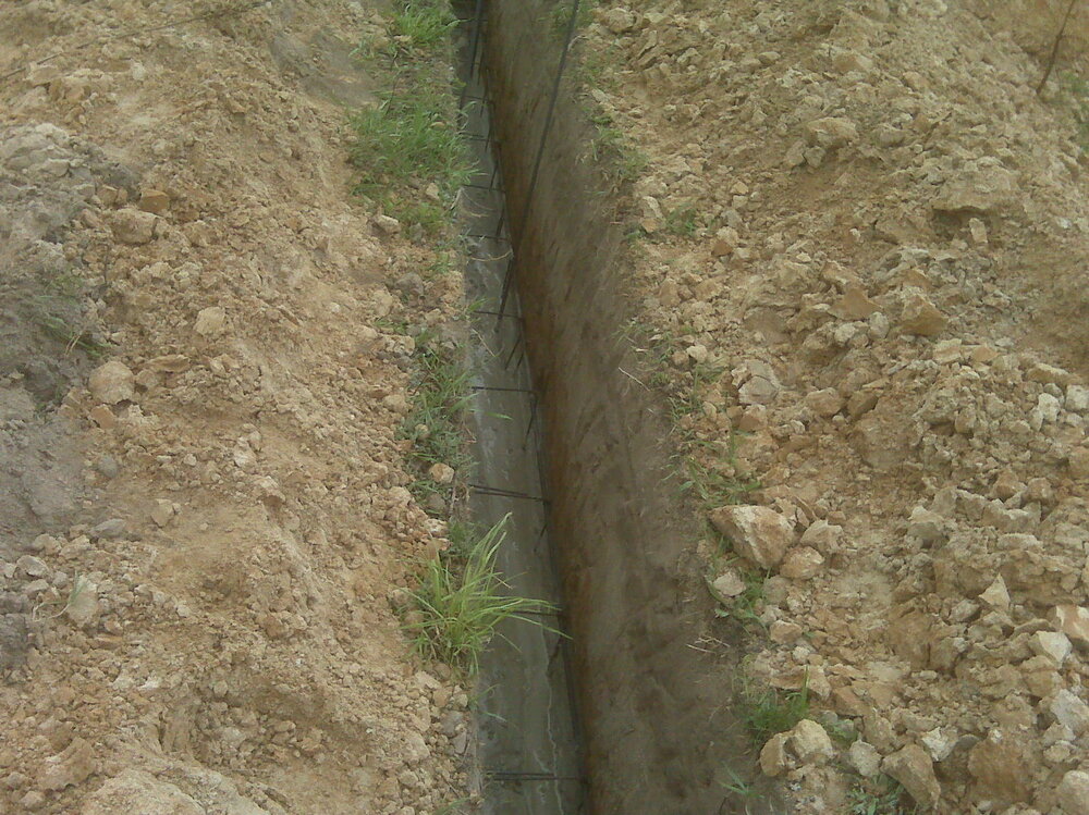

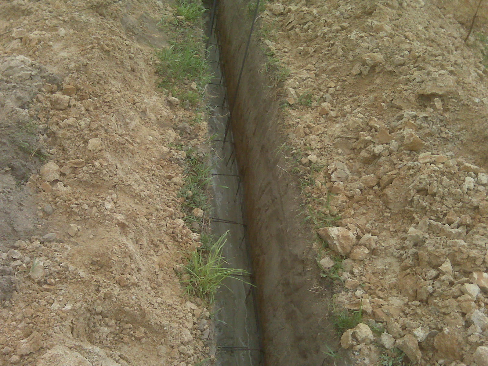

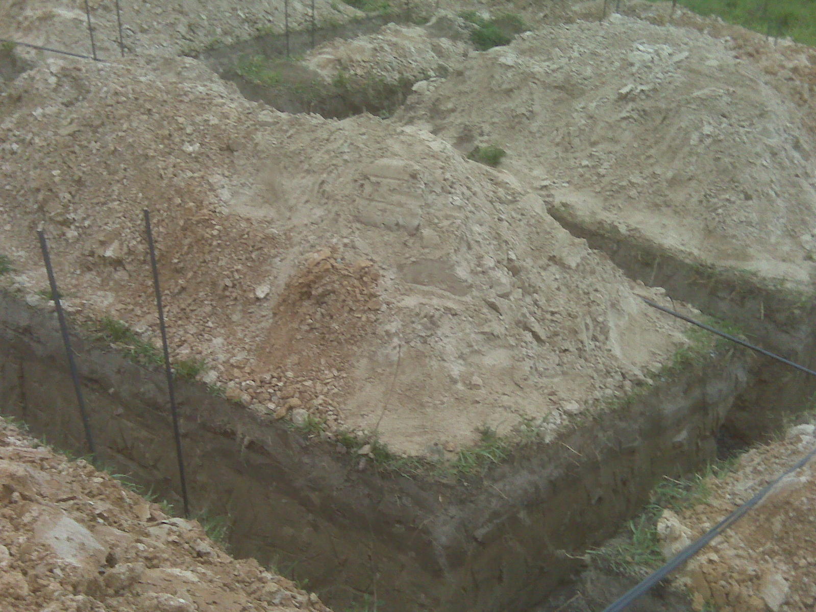

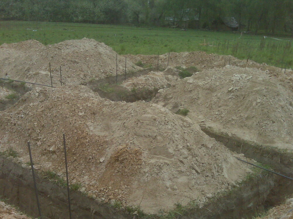

Andrey-Bucha Опубліковано: 3 травня 2009 Автор Поділитись Опубліковано: 3 травня 2009 Первый этап. Работают вуйки. Работают очень быстро - я даже не ожидал. За первый день выкопали 67 кубов траншей Договорился о цене 280 грн за куб бетонных работ и 100 грн за куб земляных работ. Но судя по всему за 7-8 дней закончат фундамент, а платить прийдется около 35000 грн. Многовато - по 7000 грн на брата за 1,5 недели. На этом этапе с ними буду прощаться, а потом кто-то из родственников будет следить за рабочими, которых найду подешевле. Посилання на коментар Поділитися на інших сайтах More sharing options...

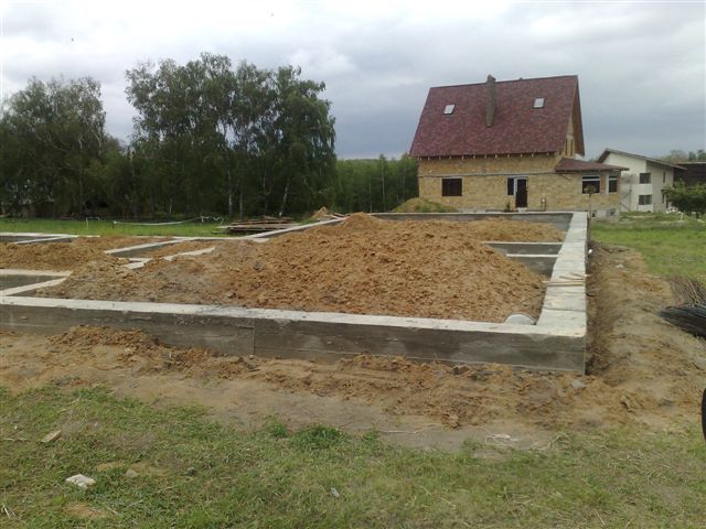

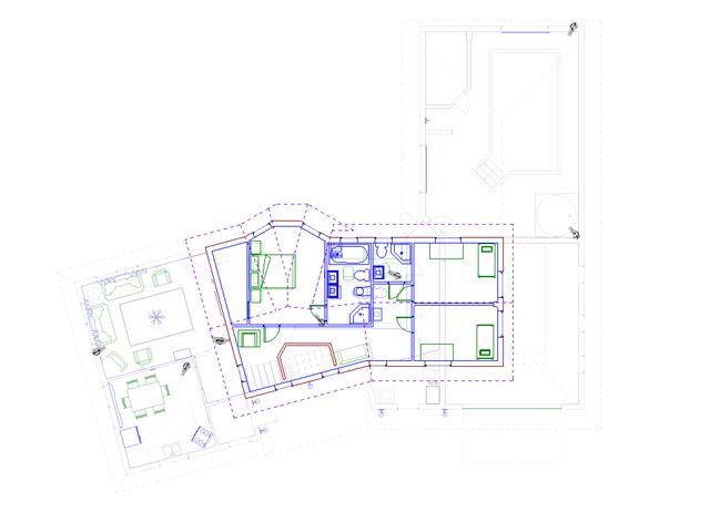

Andrey-Bucha Опубліковано: 3 травня 2009 Автор Поділитись Опубліковано: 3 травня 2009 Делал сам. В принципе был похожий проект, но пришлось значительно его переделать и добавить бассеин Посилання на коментар Поділитися на інших сайтах More sharing options...

akhavr Опубліковано: 4 травня 2009 Поділитись Опубліковано: 4 травня 2009 Договорился о цене 280 грн за куб бетонных работ и 100 грн за куб земляных работ. А що, судячи з фоток, ллють прямо в землю? Не боїтесь що буде занадто швидко сохнути? Я своїх змусив лити в п/е плівку. Посилання на коментар Поділитися на інших сайтах More sharing options...
Andrey-Bucha Опубліковано: 4 травня 2009 Автор Поділитись Опубліковано: 4 травня 2009 А що, судячи з фоток, ллють прямо в землю? Не боїтесь що буде занадто швидко сохнути? Я своїх змусив лити в п/е плівку. Cпасибо за замечание. Только что консультировался со строительной компанией (ямі копали вуйки, но меня консультирует строительная компания). Говорят что все Ок. 1) погода влажная, лли дождик, бетон поливают 2) почва-глина. Говорят бістро водой насыщается Может у кого-то будут другие мнения? Посилання на коментар Поділитися на інших сайтах More sharing options...
akhavr Опубліковано: 5 травня 2009 Поділитись Опубліковано: 5 травня 2009 1) погода влажная, лли дождик, бетон поливают 2) почва-глина. Говорят бістро водой насыщается Дощик і Ви поливаєте зверху, а земля сушить знизу і з боків. У мене теж глина-суглинок. Тим не менш залили в плівку. В будь-якому випадку, тепер вже все, бетон схопився, буде фундамент який є Посилання на коментар Поділитися на інших сайтах More sharing options...

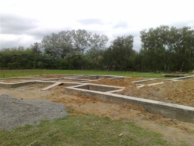

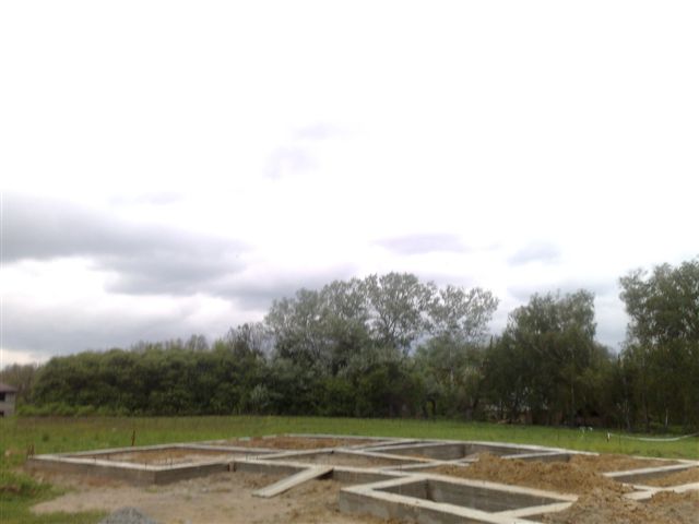

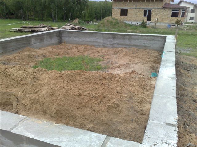

Andrey-Bucha Опубліковано: 25 червня 2009 Автор Поділитись Опубліковано: 25 червня 2009 А вот и фундамент на конец мая Посилання на коментар Поділитися на інших сайтах More sharing options...
