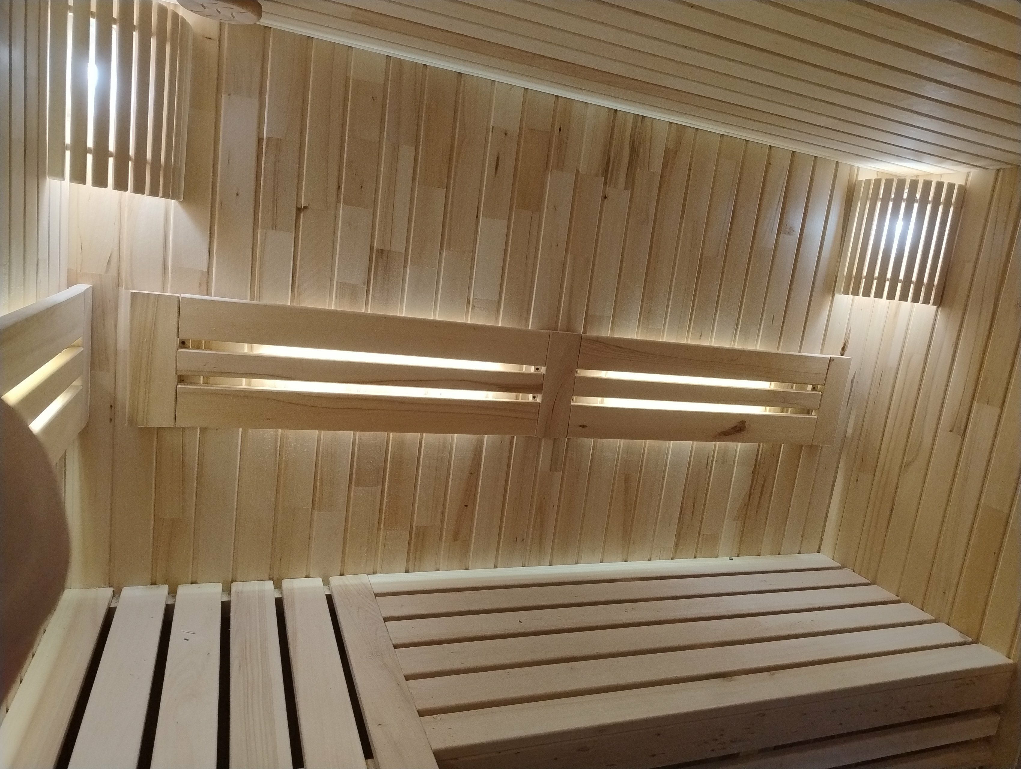

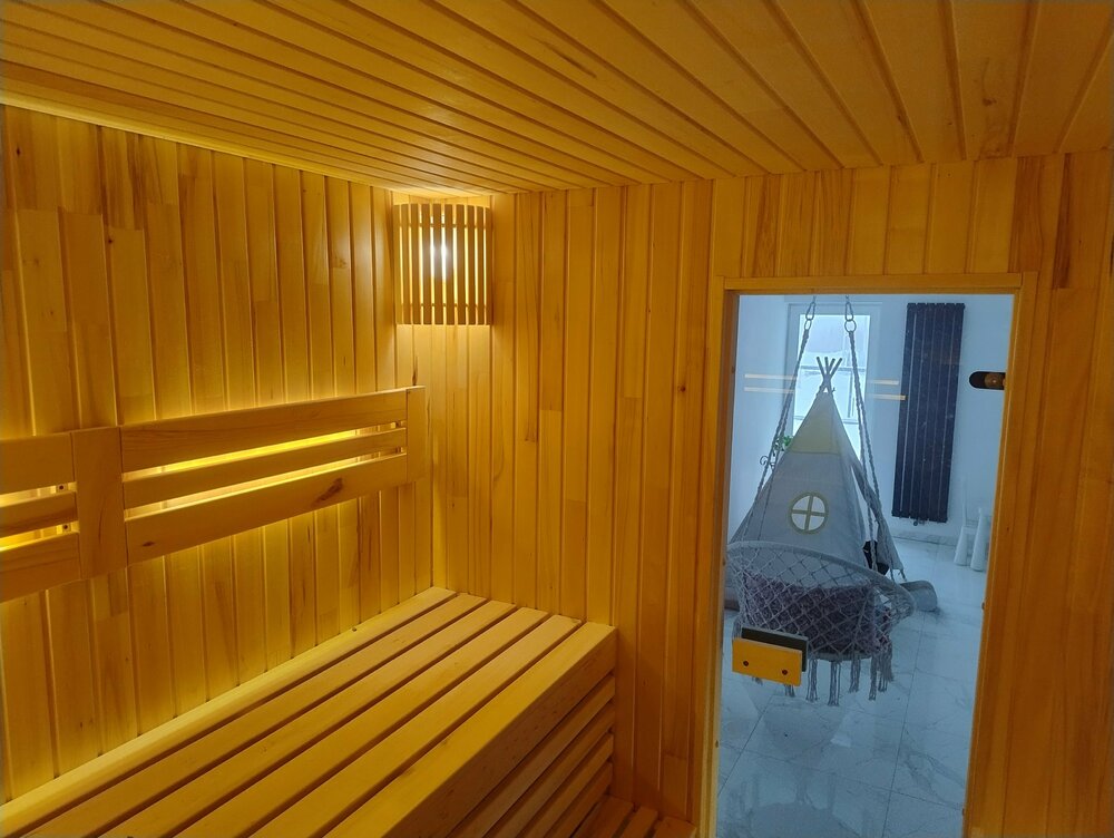

Андрій, це ви купили зрощену вагонку, через то і ціна низка....
Але вона підходить тількі для фінскої  сауни (без пару)...
"...Для вологої парильні (лазні) зрощена вагонка не є найкращим вибором, оскільки в умовах екстремальної вологості (до 100%) та високих температур клейові з'єднання можуть з часом втрачати міцність, а сама дошка — деформуватися нерівномірно. Фахівці рекомендують використовувати цільну вагонку з листяних порід, таких як липа або вільха, які стійкі до гниття та не виділяють смол...
Чому цільна вагонка краща за зрощену в парильні
Стійкість до вологості: Зрощена вагонка складається з окремих брусків, склеєних між собою. Постійне намокання та висихання створює напругу в місцях склеювання, що може призвести до розтріскування..."
09.02.2026 в 10:26, Dendnepr сказав:
Цікаве - то у Вас зрощена вагонка. Ще не зустрічав таку в парних. Як себе поведе в важких умовах
в мене були зрощені штапіки в парилці, попливли
в мене як раз тут суха сауна буде. Нам так більше подобається

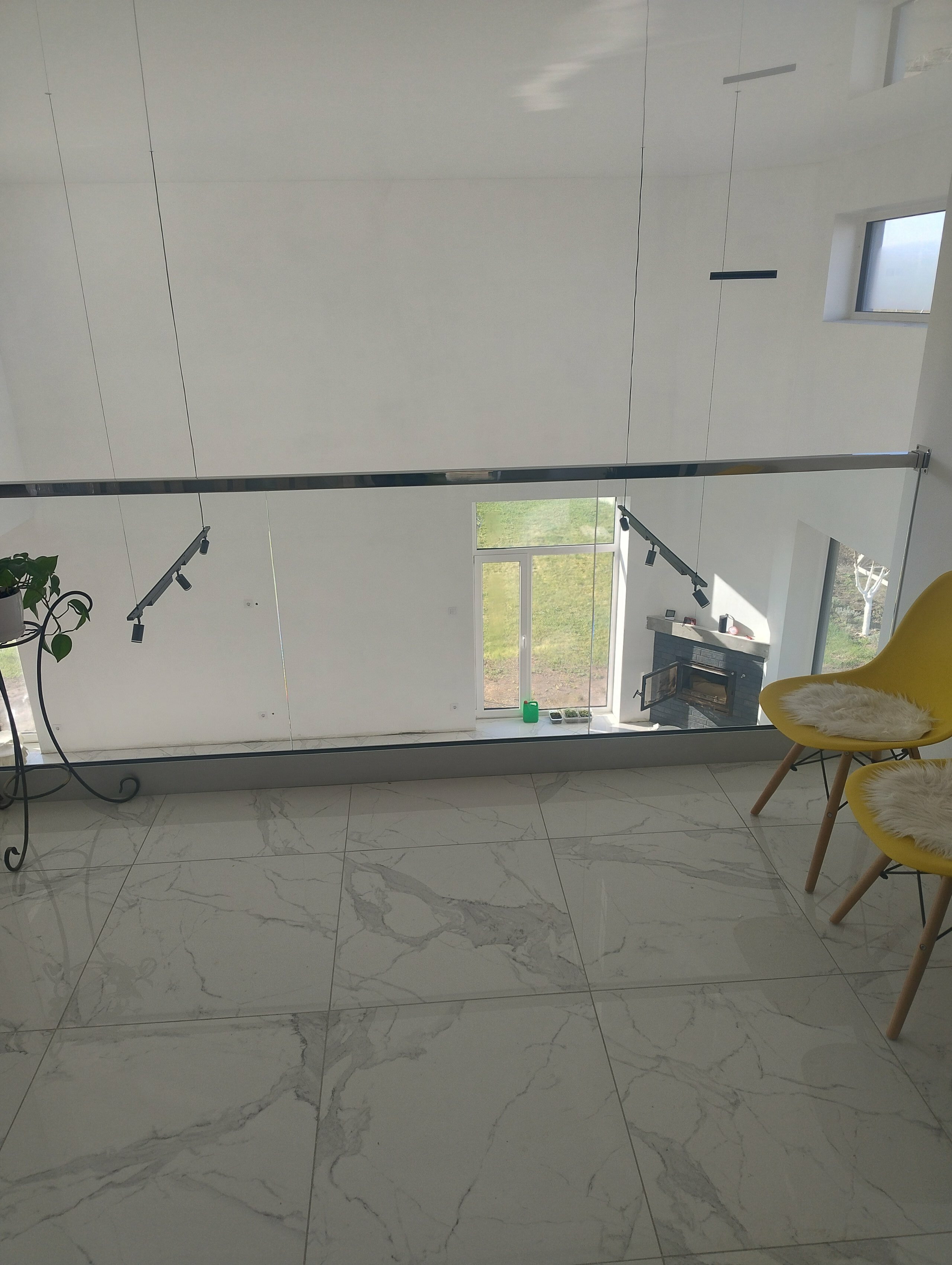

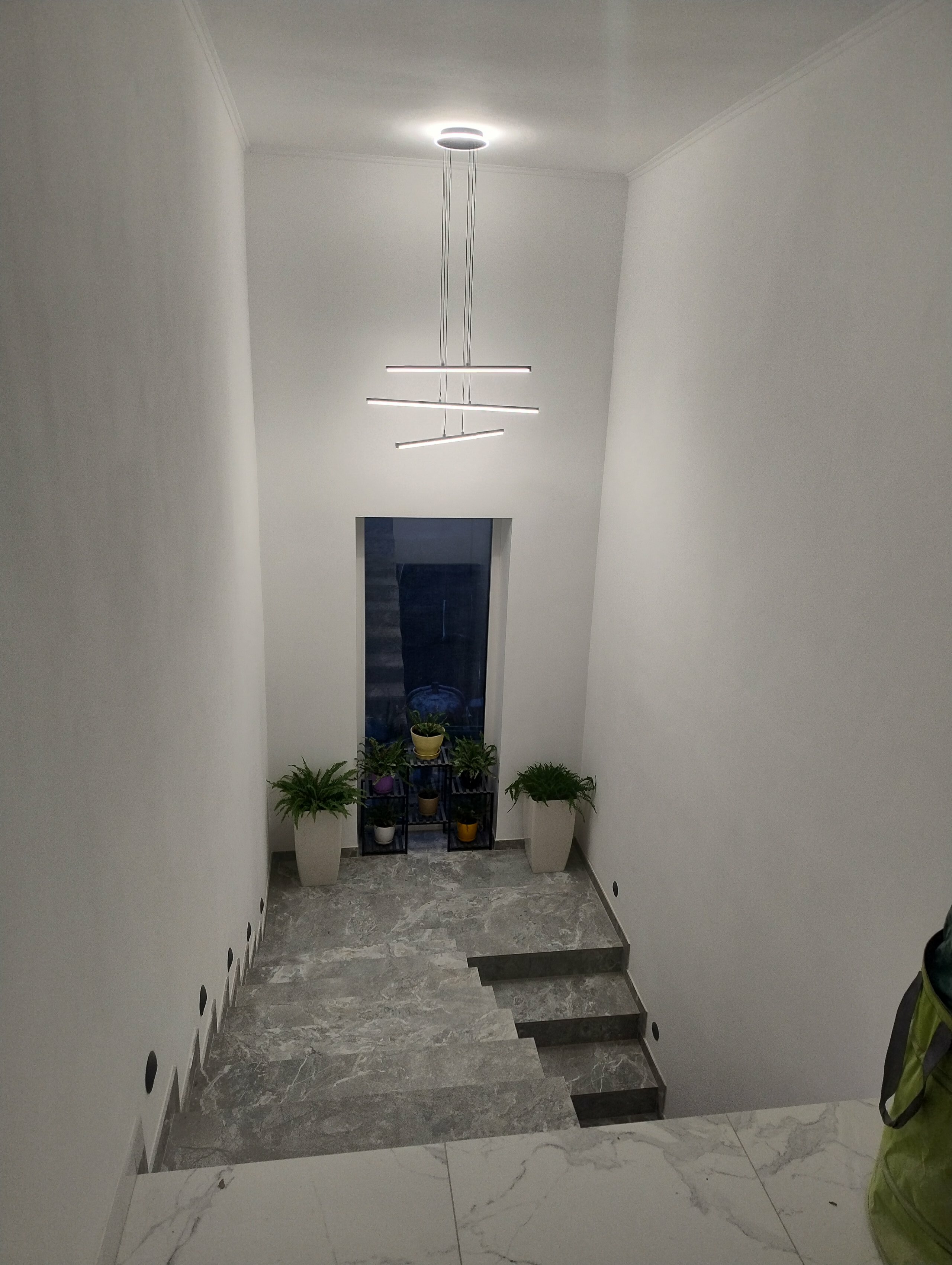

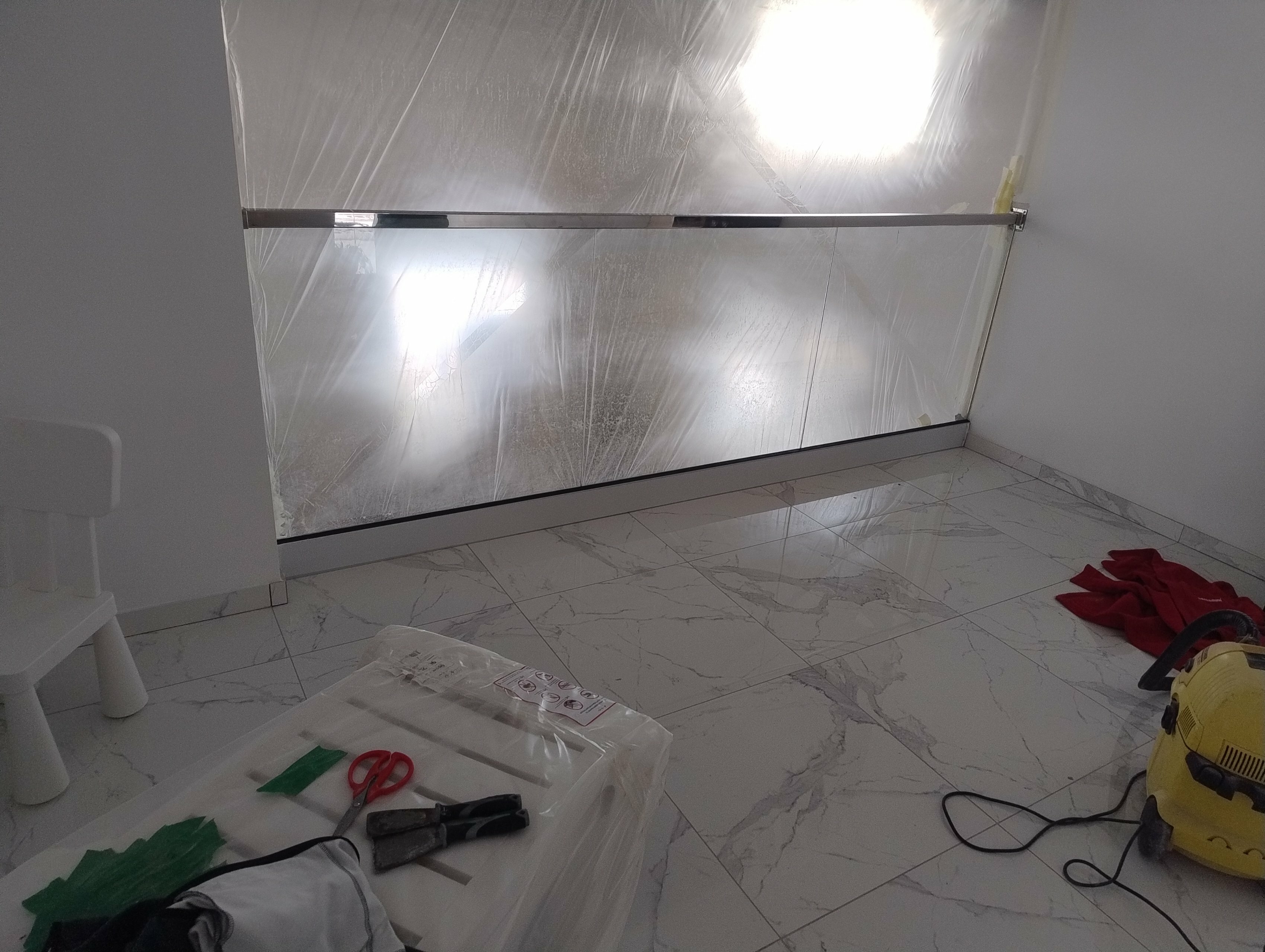

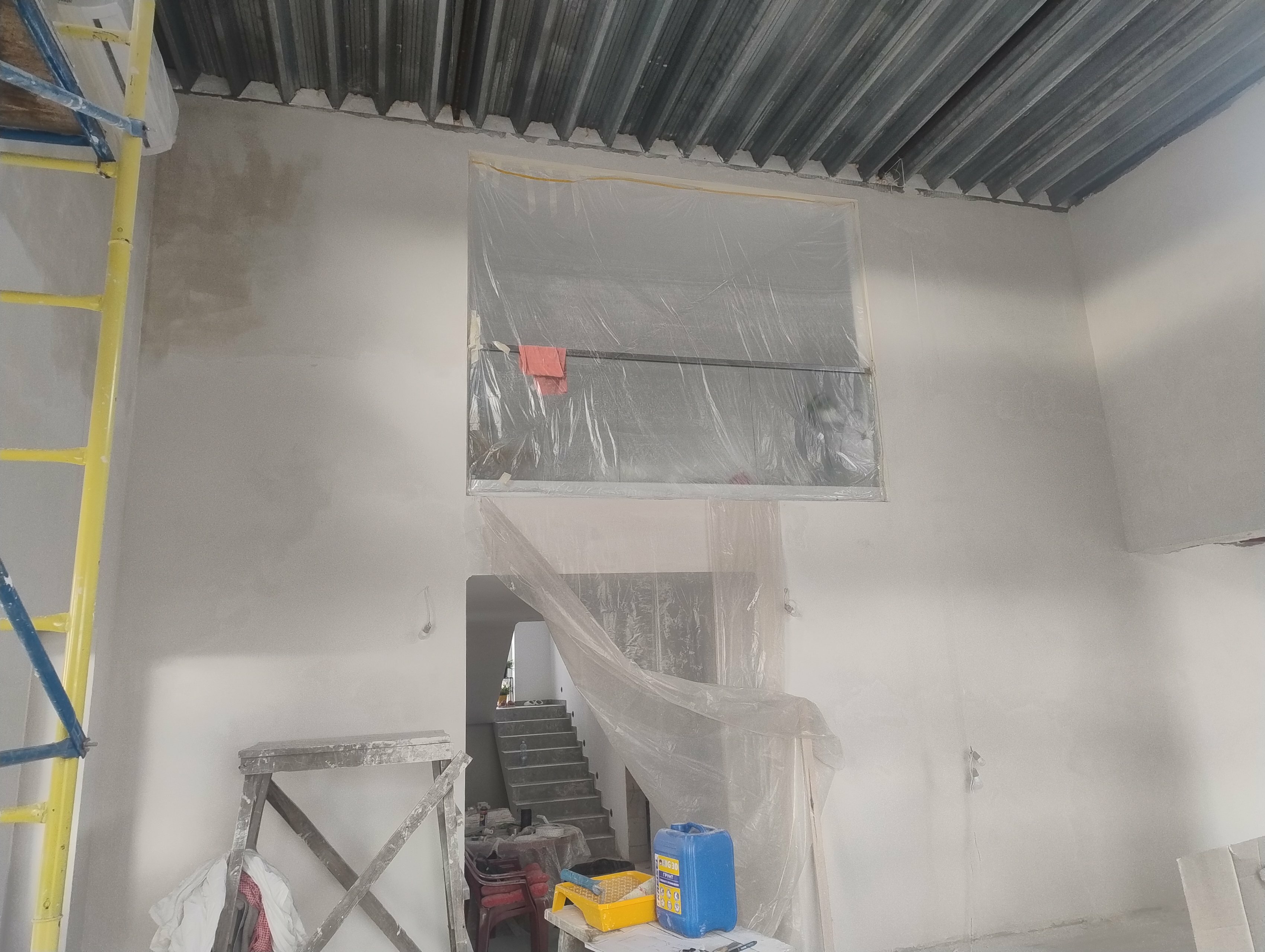

Учора отримав скло 10 мм, та встановили нарешті огородження між 1 та 2 поверхом.

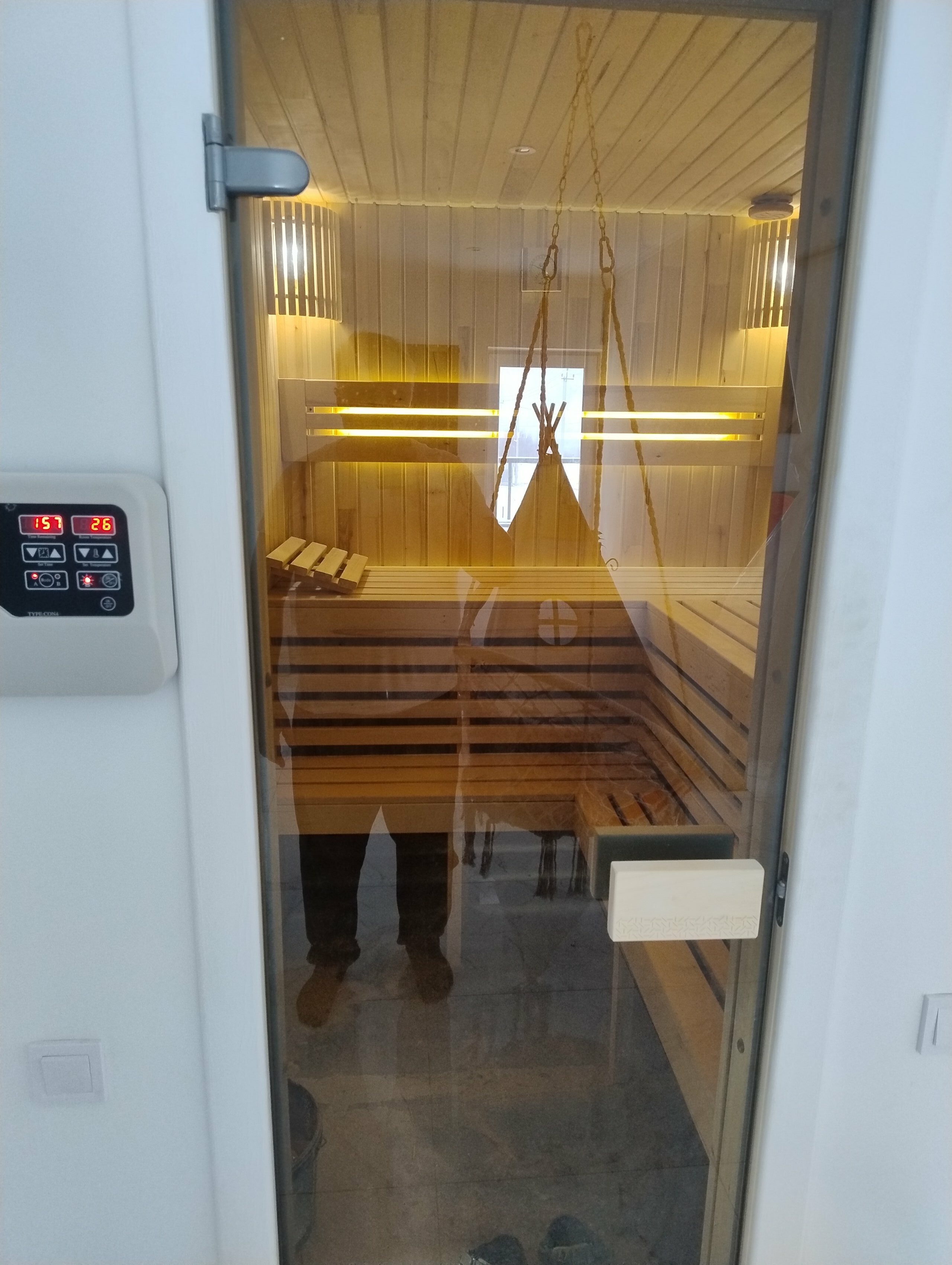

Прийшли плафони для сауни. Та докупив дерево для сауни + подарунки для дівчат
Ну ось і сауна майже готова. залишилося прикупити дошки на підлогу і каменку.

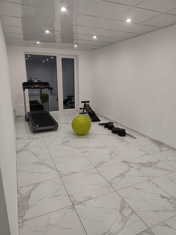

Закінчив ще одну кімнату - спортзал на 1 поверху. Дорожка з спортзалу у Бучи який майже цілий залишився. Треба ще гантелі забрати та орбітрек з часом.

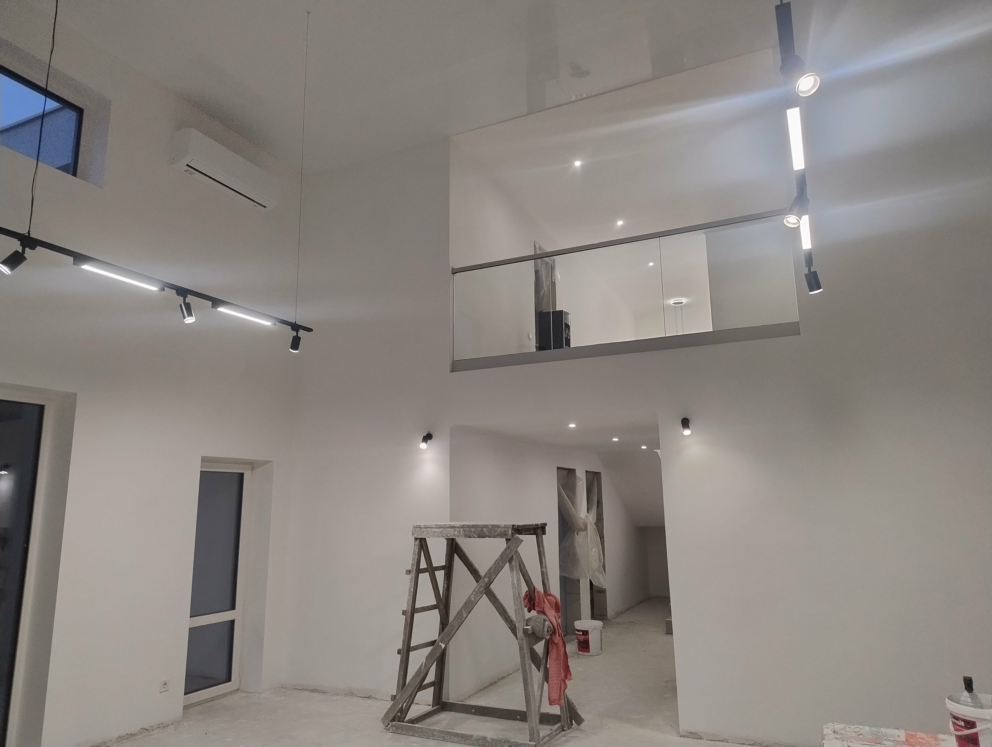

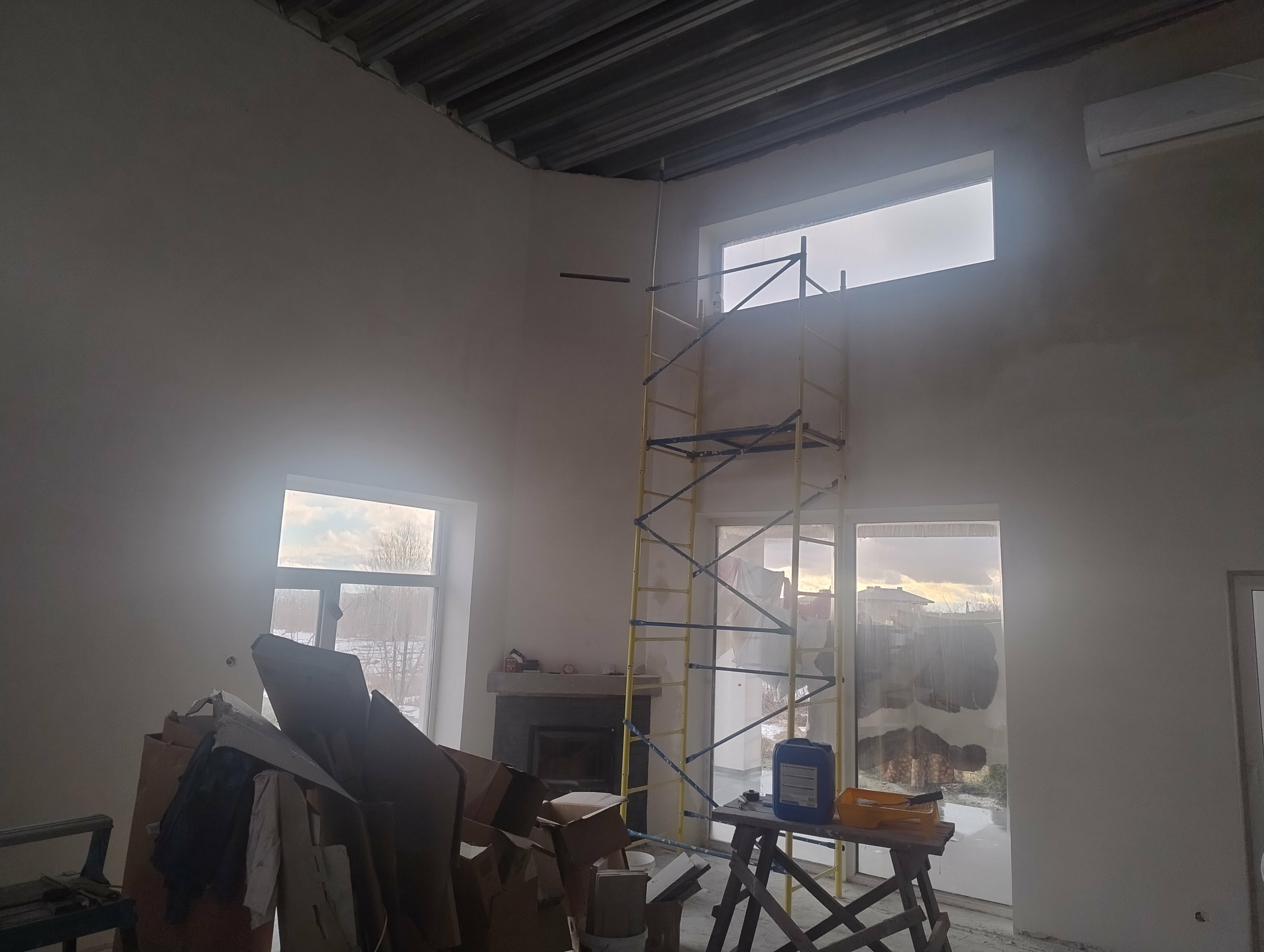

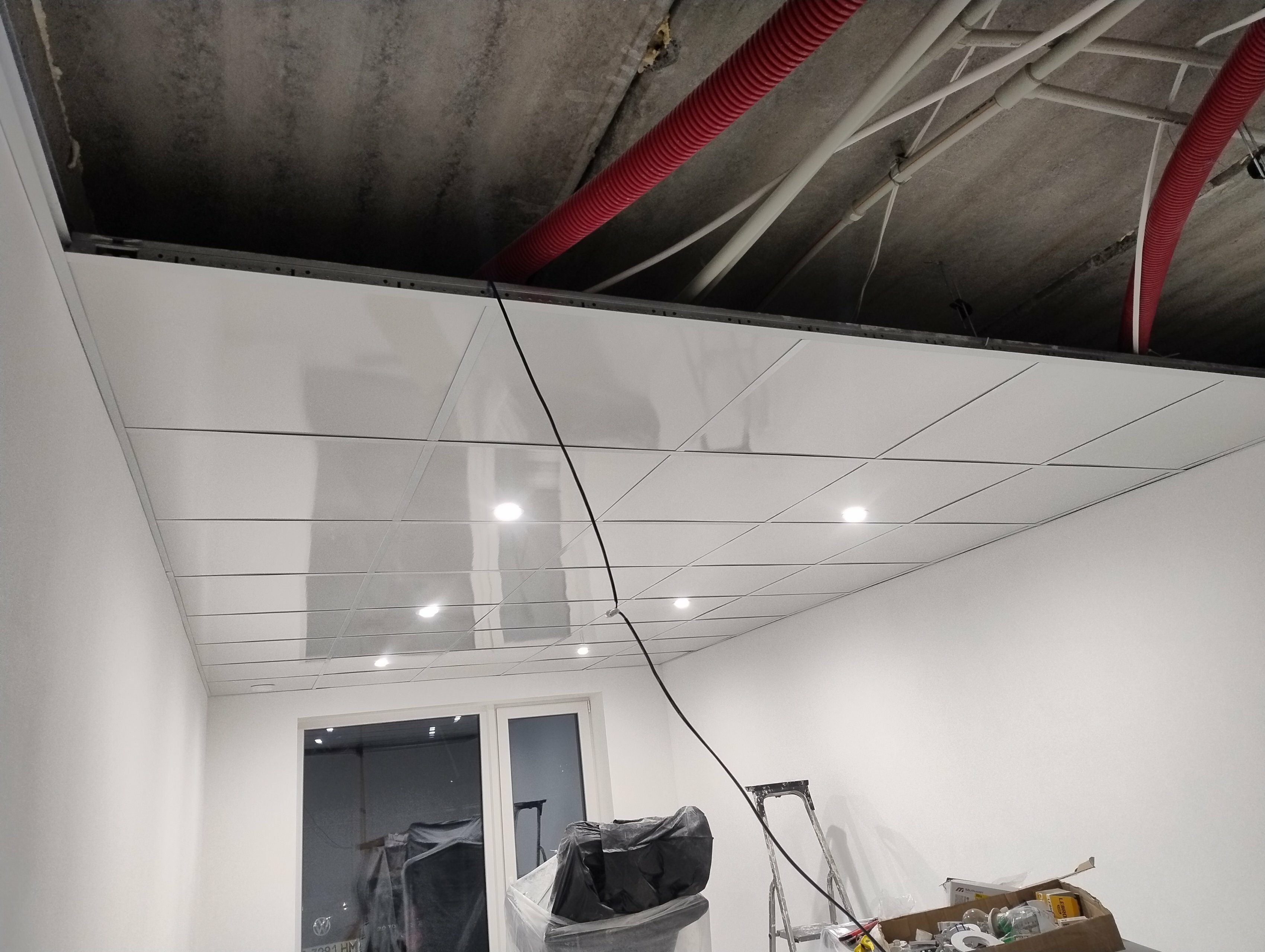

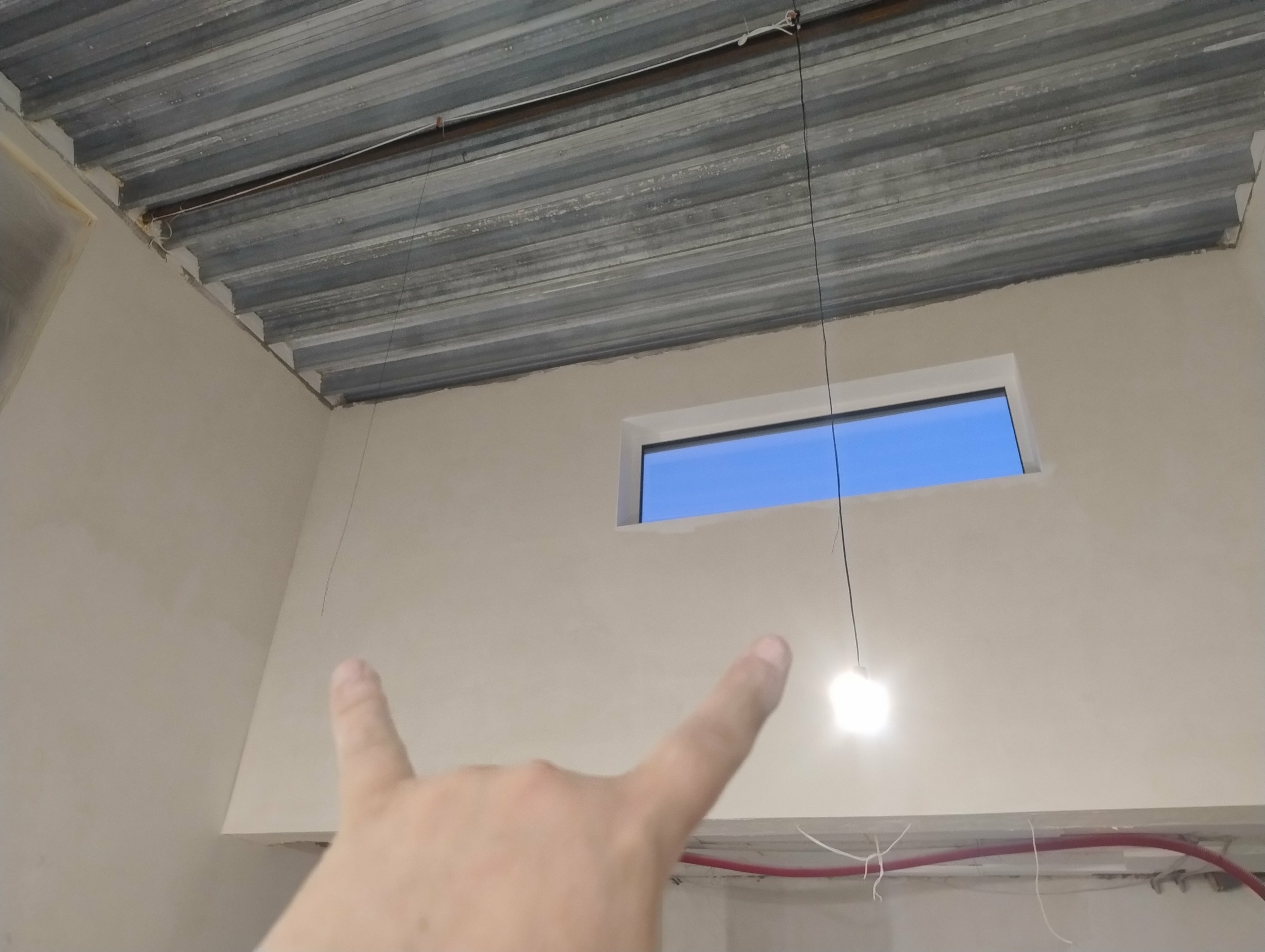

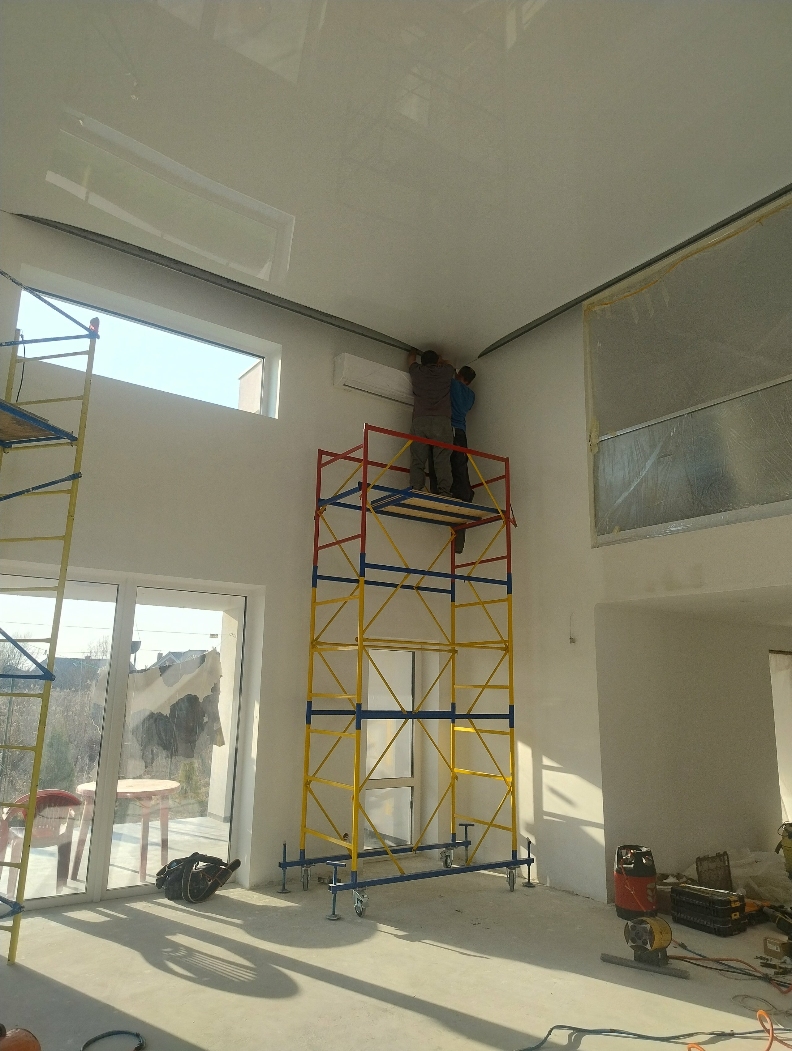

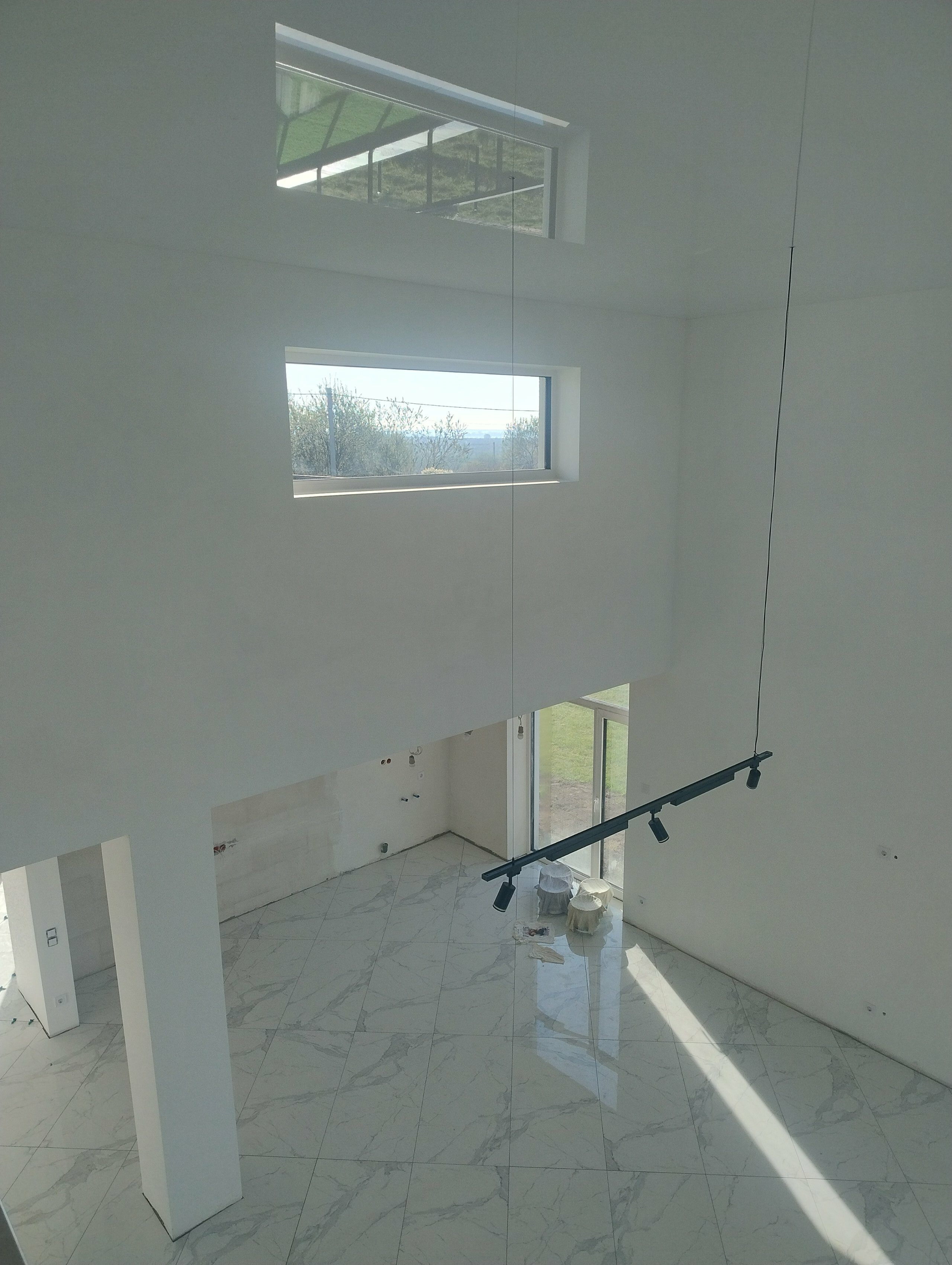

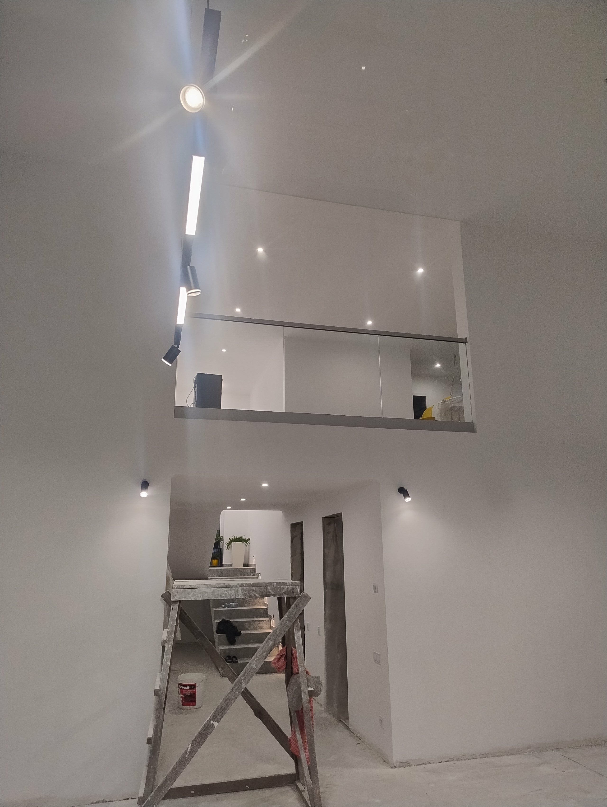

На наступному тижні мають натягнути стелю на висоті 5,5 м. Я зробив 2 підвіса на тросиках для двох трекінгових  2м світильника яки будуть на висоті 3 м від полу. Стіни вже покращені. не фоткав. Потім укладка плитки на підлогу. Просто не хочеться по плитці потім тягати цю вишку
  • Лайк 13
Щойно закінчили натягувати стелю. повісили трекінг та тестові 2 лампи. Але завтра буду міняти на точкові поворотні світильники для цього трекінга.
плюс треба кабель до тросика прив'язати щоб акуратніше проходив.
Але взагалі вийшло дуже файно
  • Лайк 8

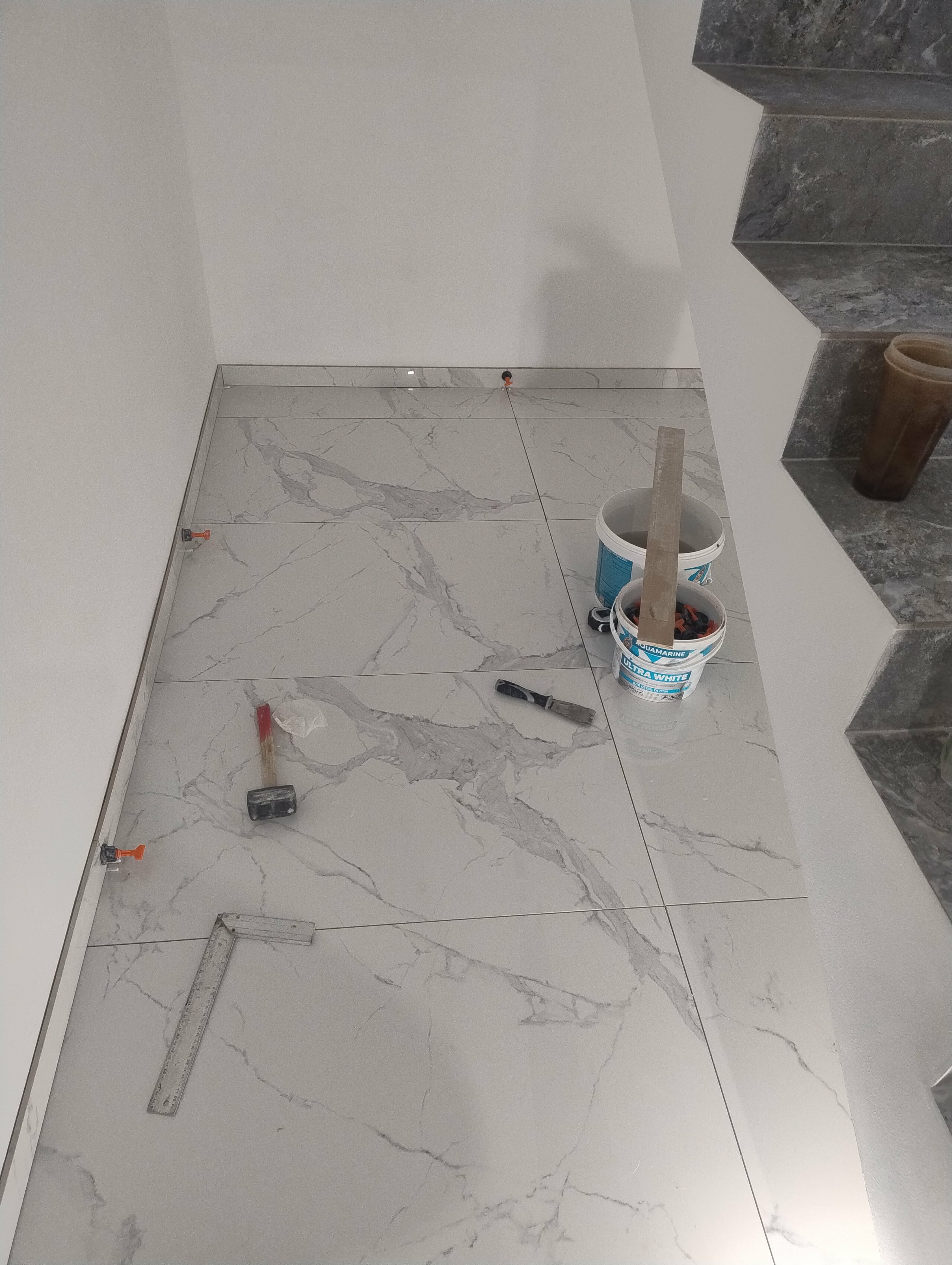

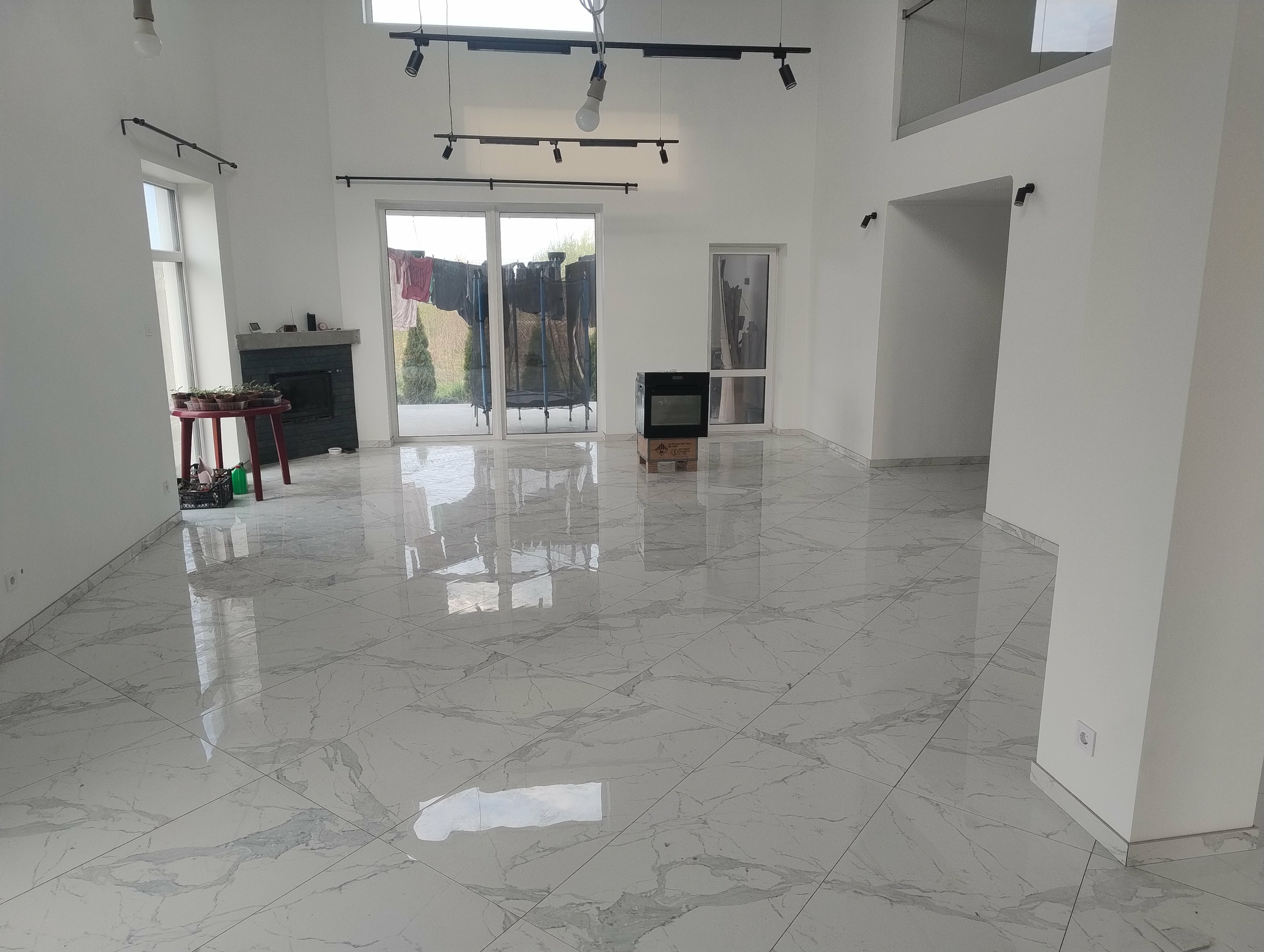

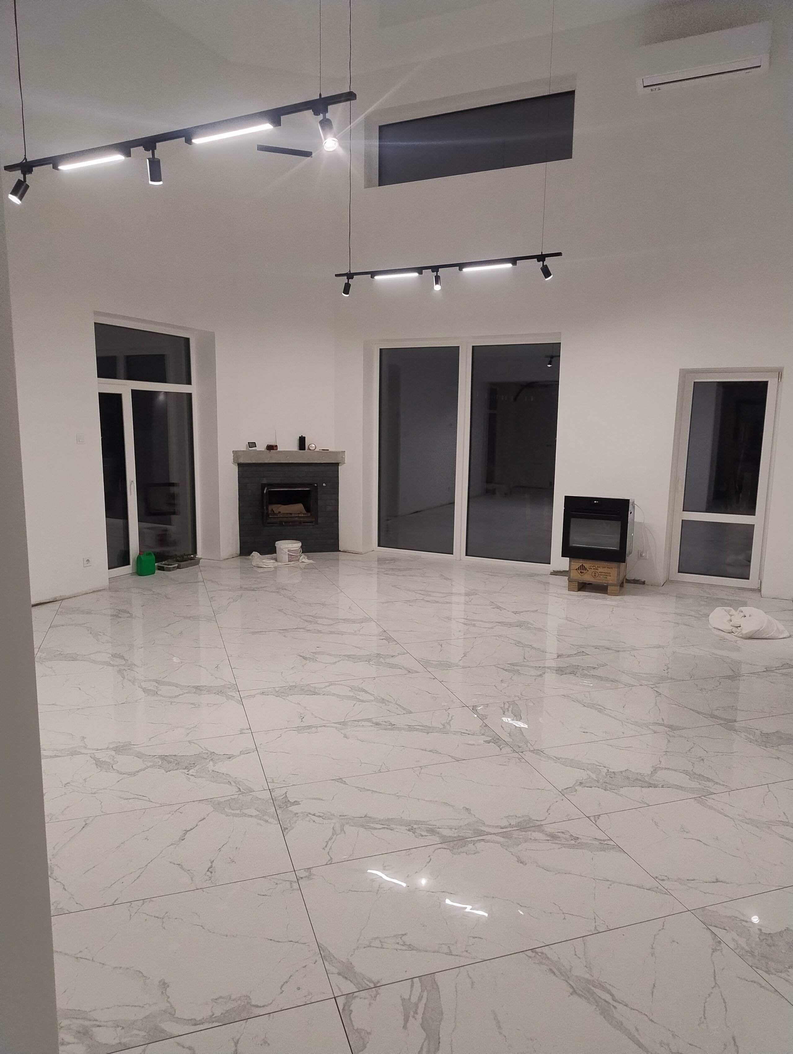

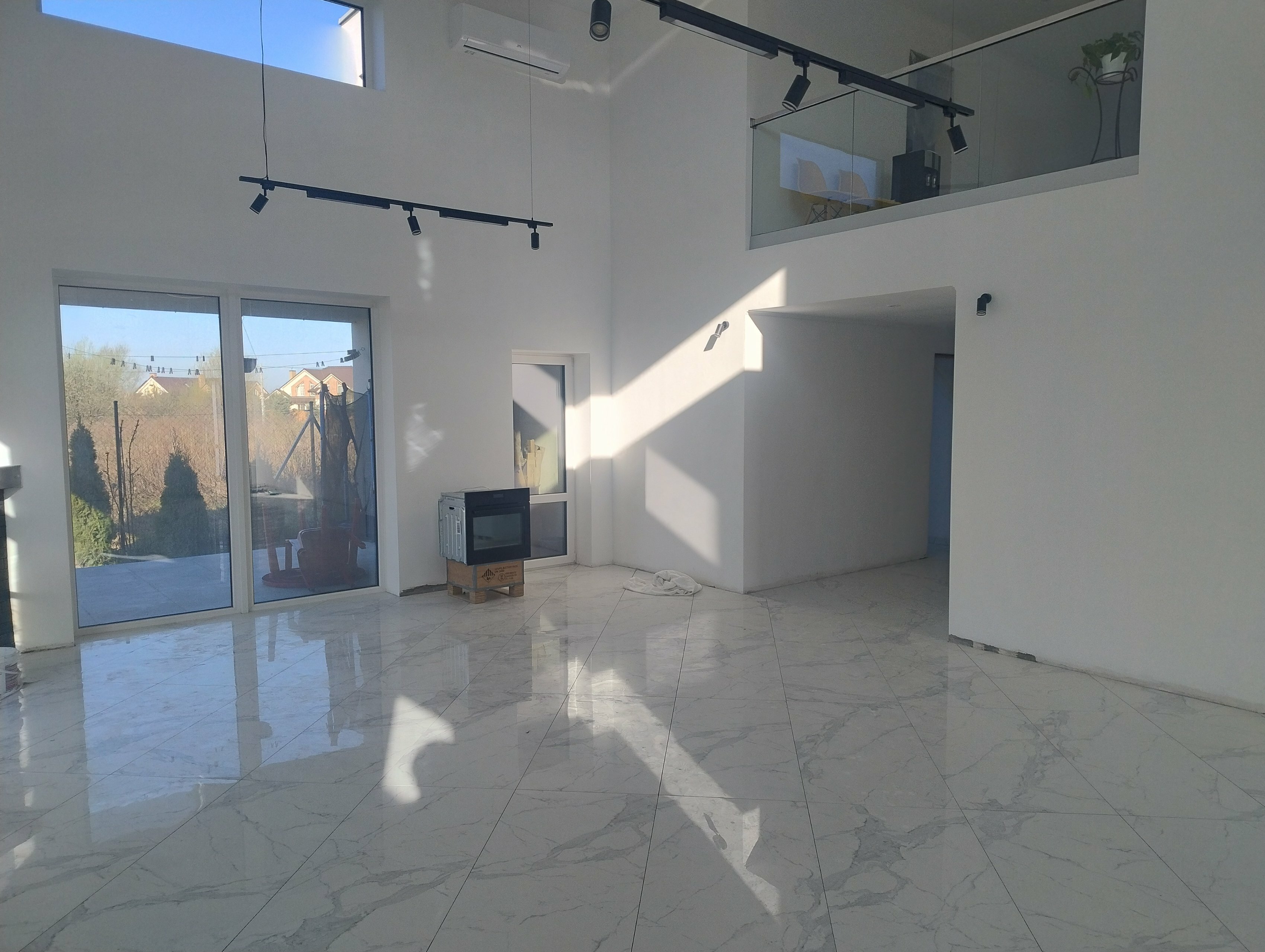

вже вирішили питання з лампами та освітленням. завтра починаємо вкладати плитку 600*1200 на підлогу
  • Лайк 9

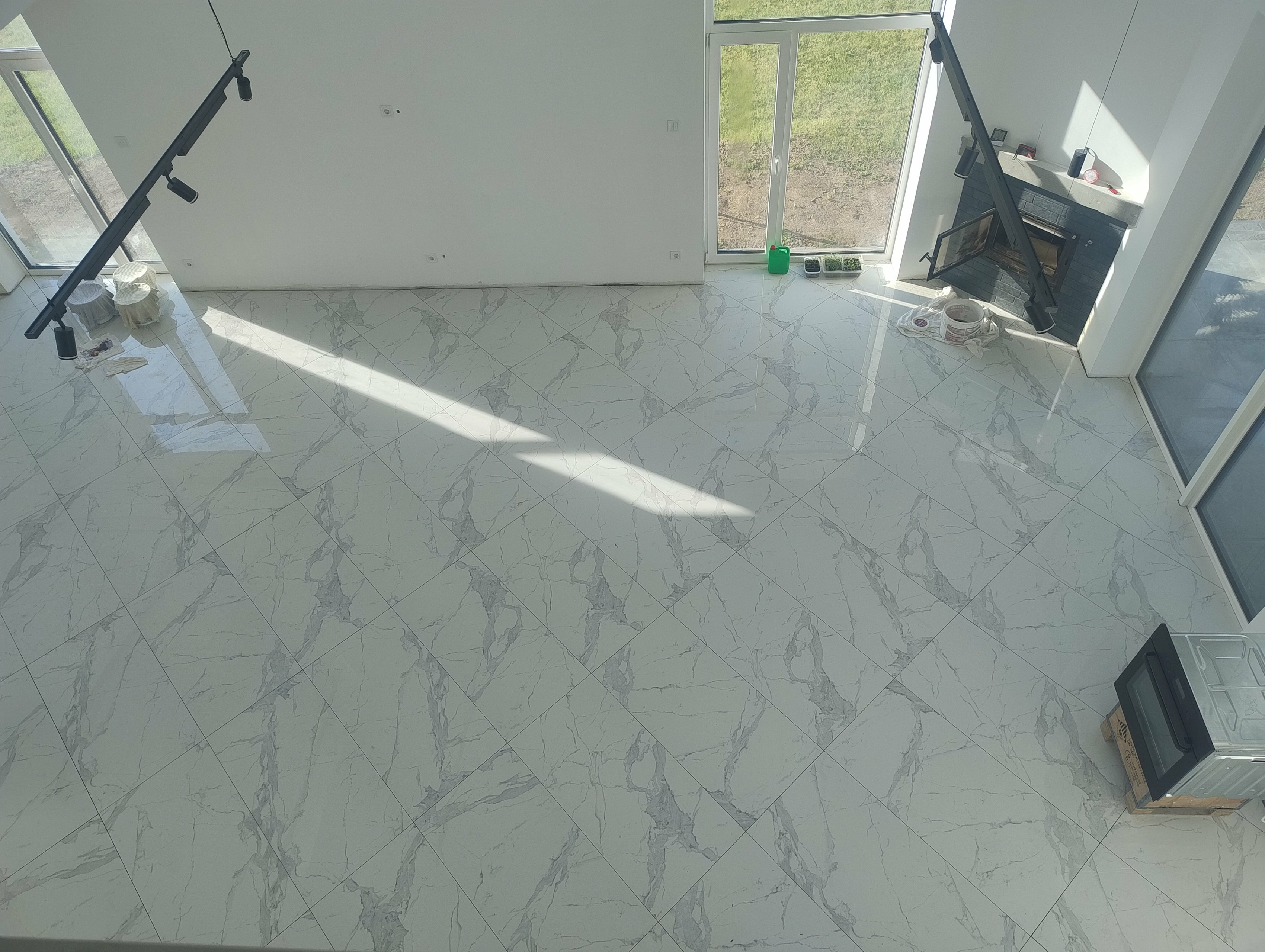

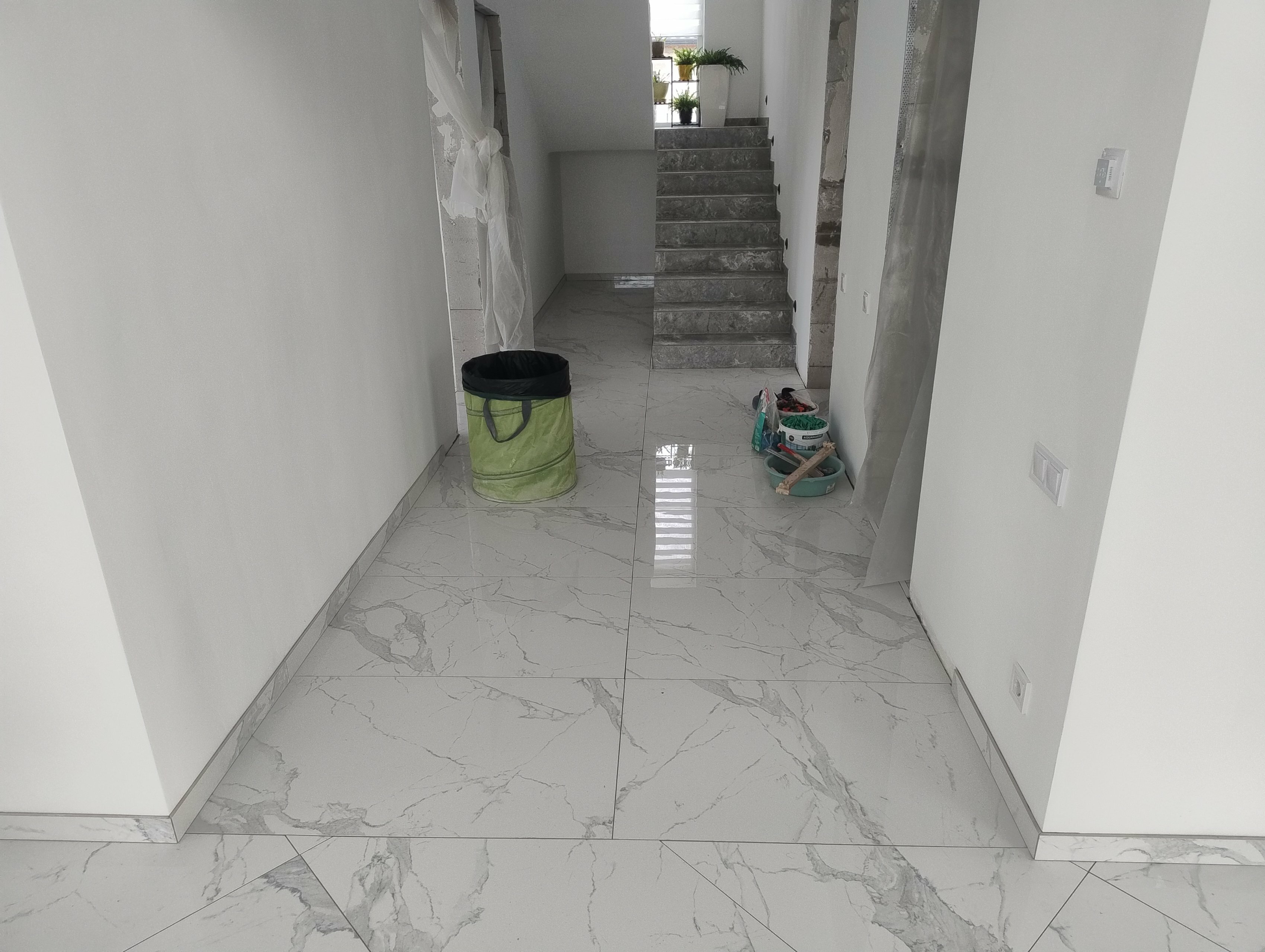

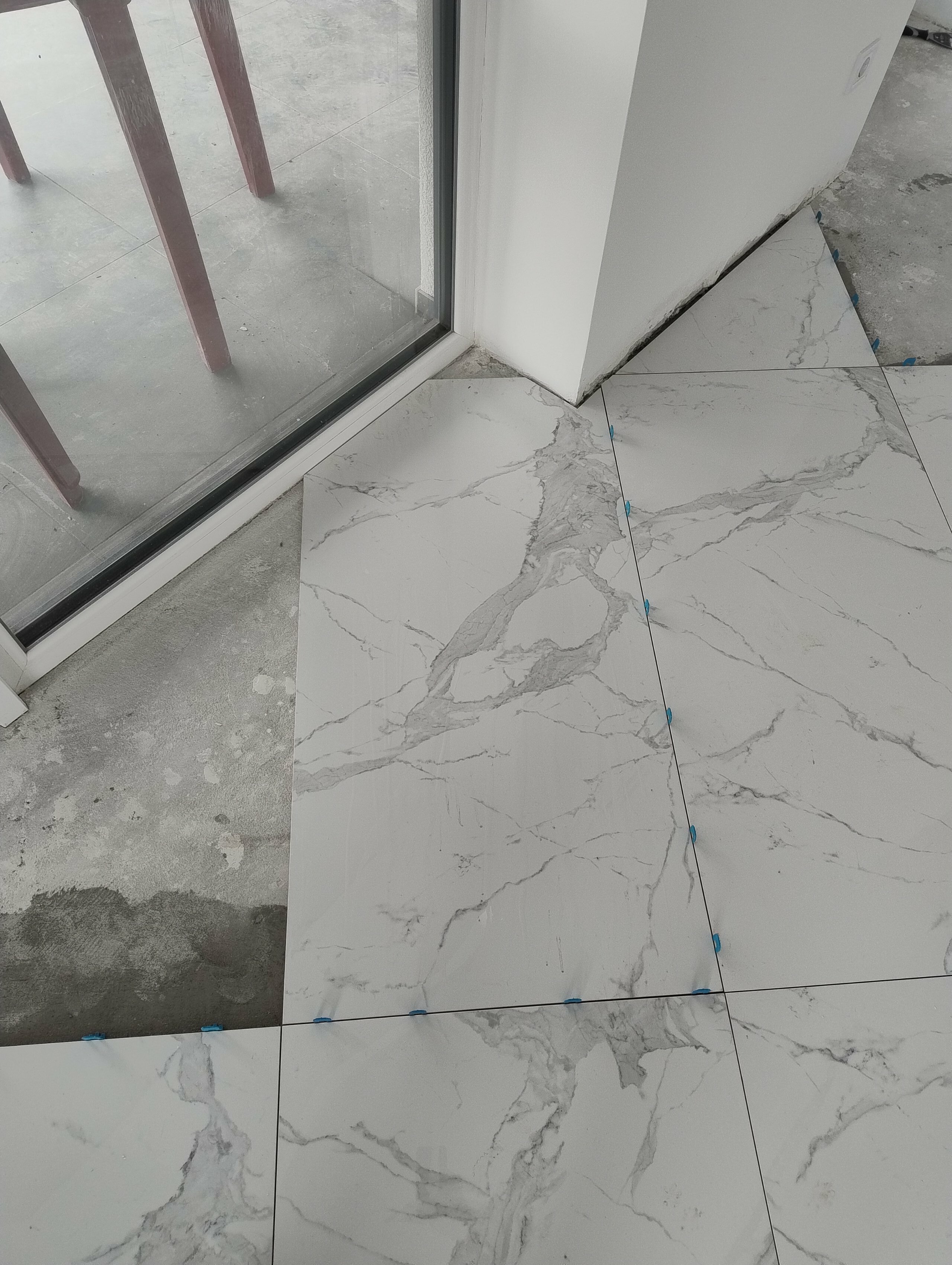

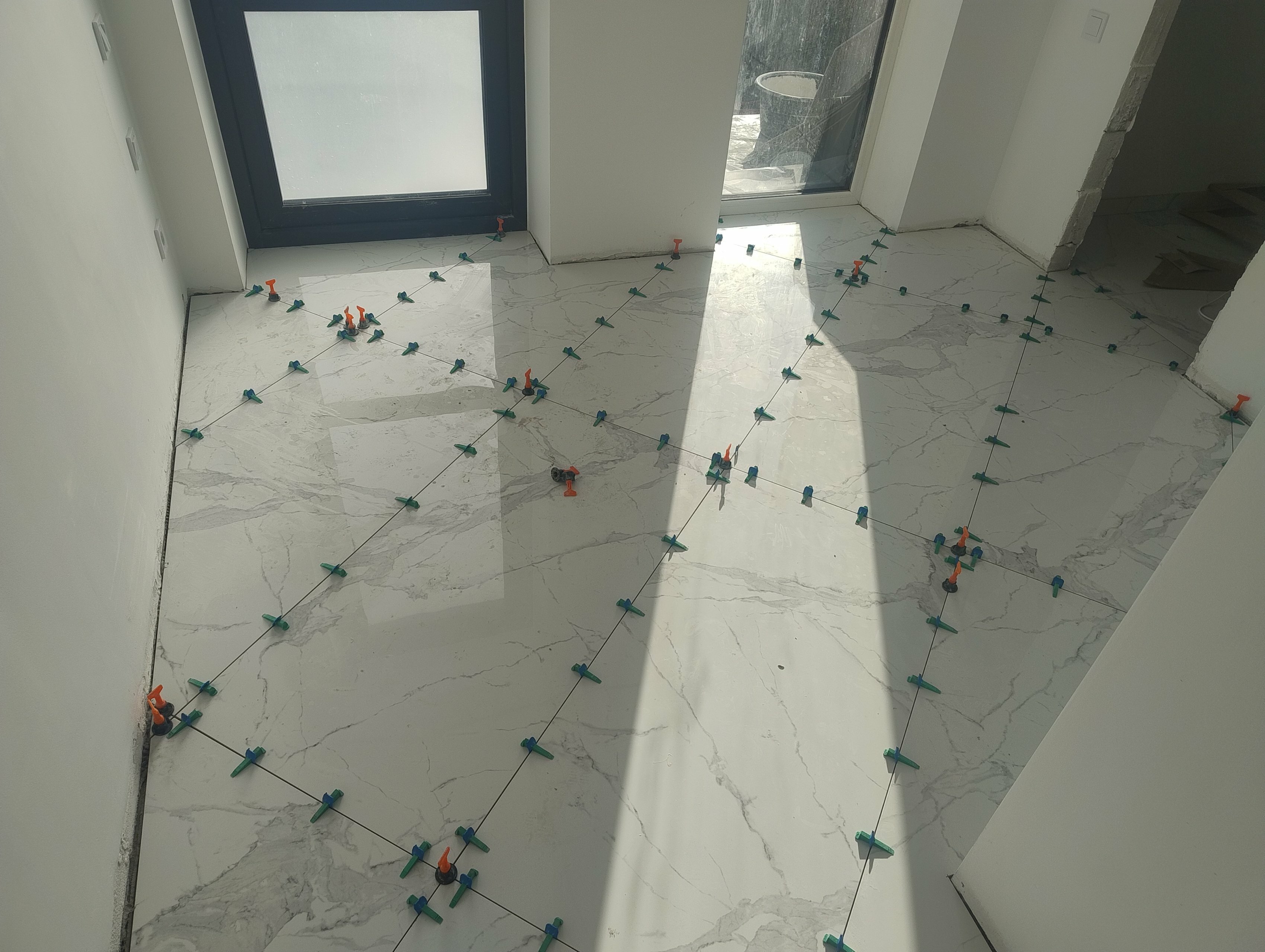

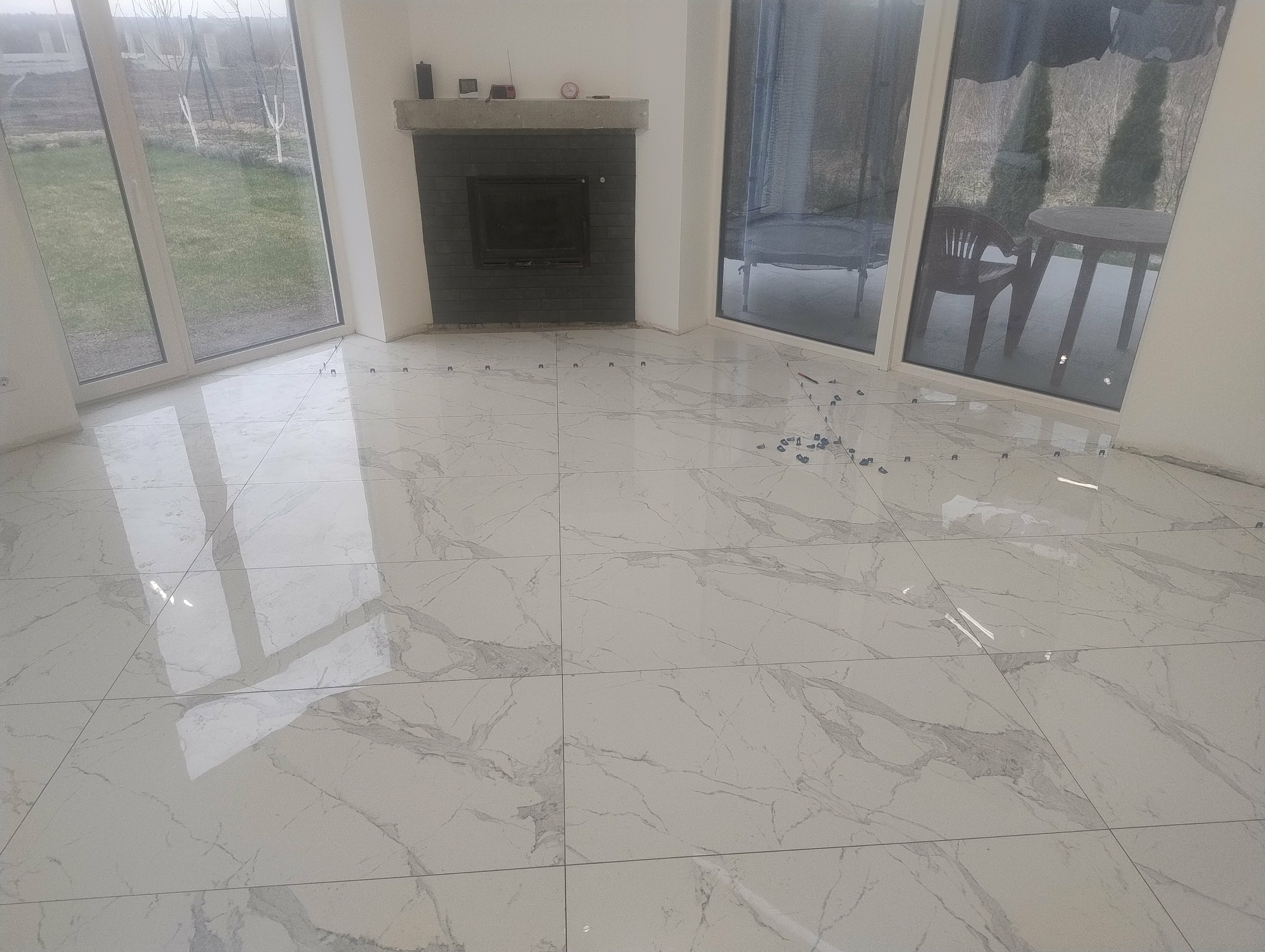

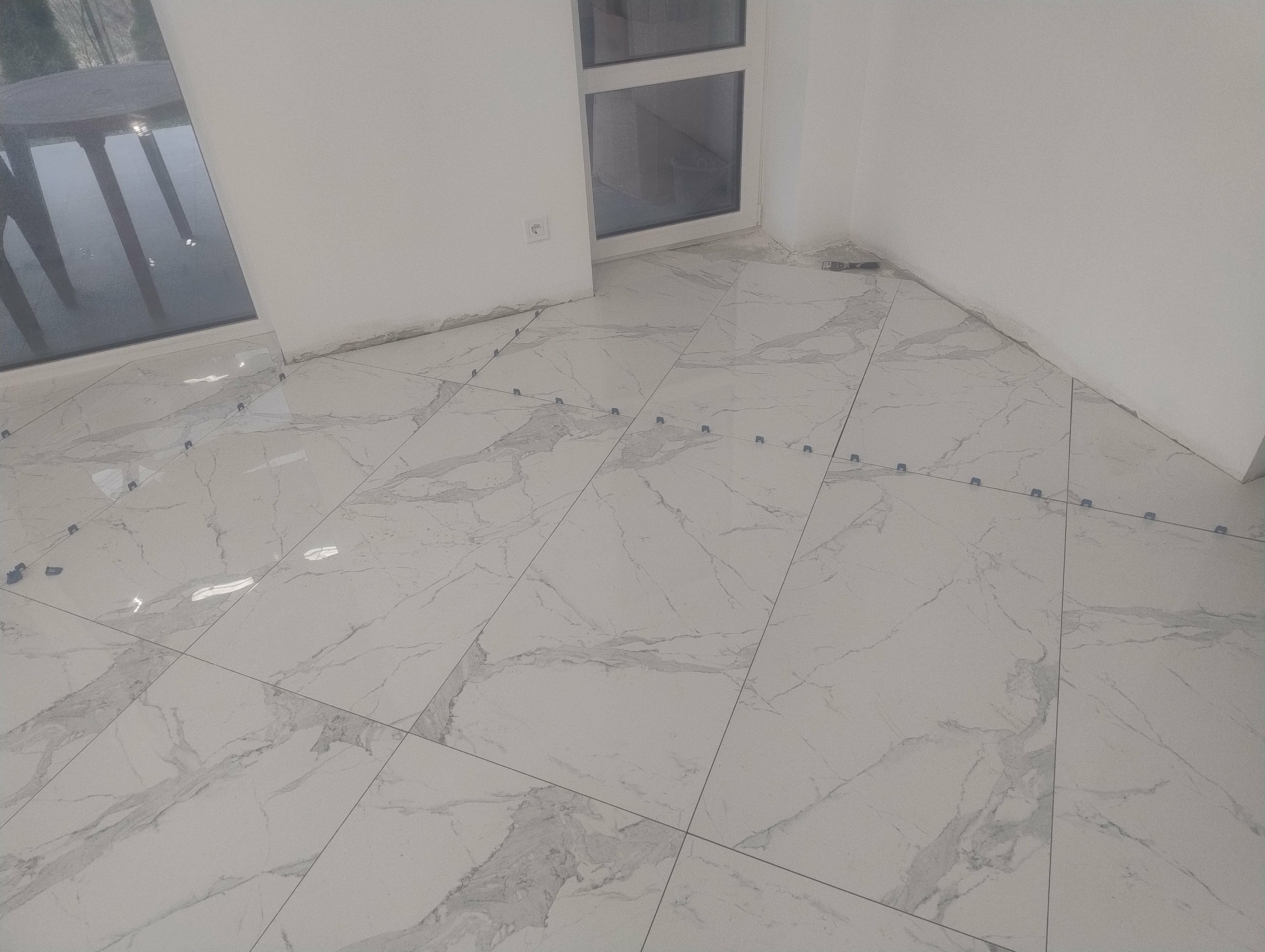

Початок плиточних робіт у гостинний.  ще декілька днів і будинок буде побудований на 100%
До речи учора з дружиною з перервами кинули 18 Кв.м. по нинішнім таріфам це біля 20000 грн з грунтовкою, укладкою, та підрізками
Змінено користувачем Andrey-Bucha
  • Лайк 21

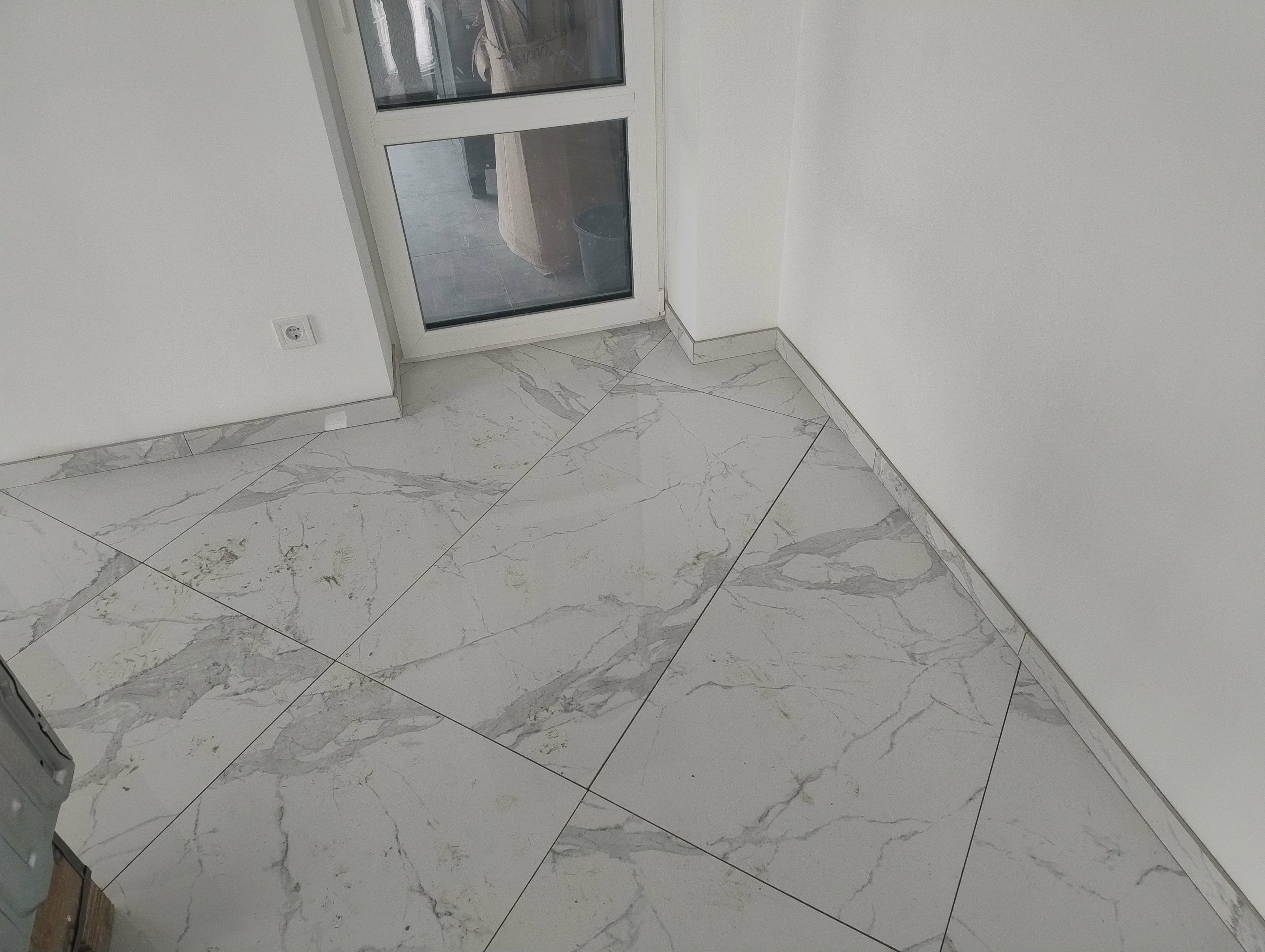

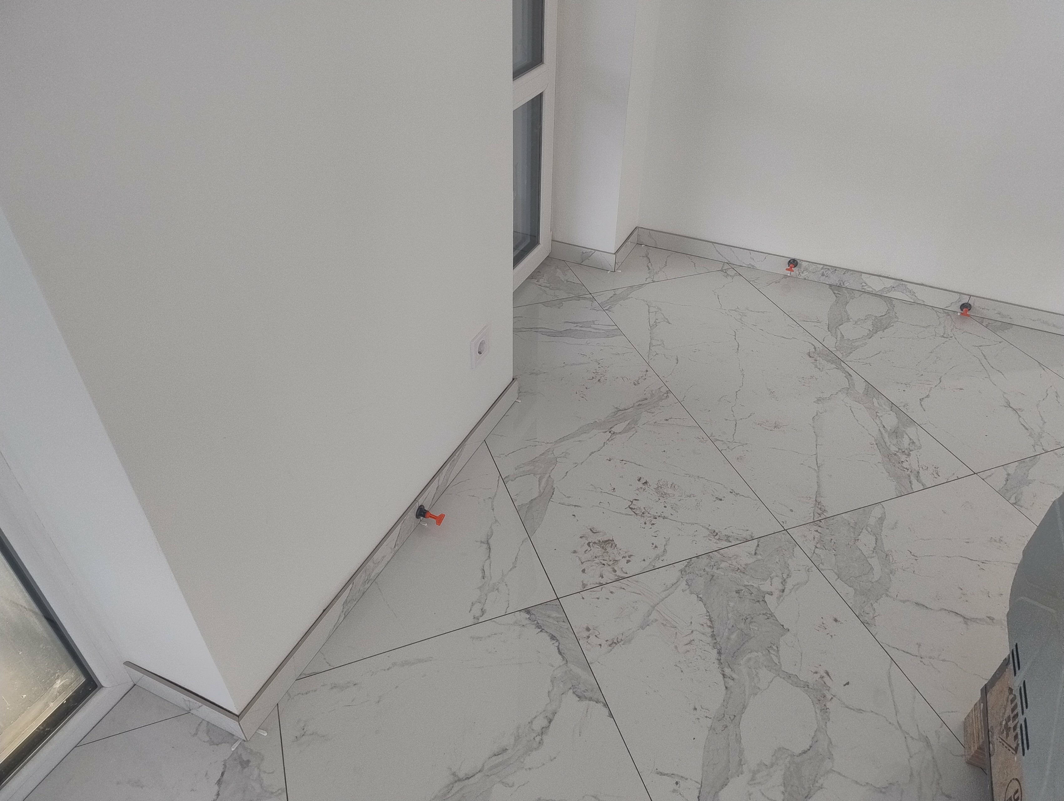

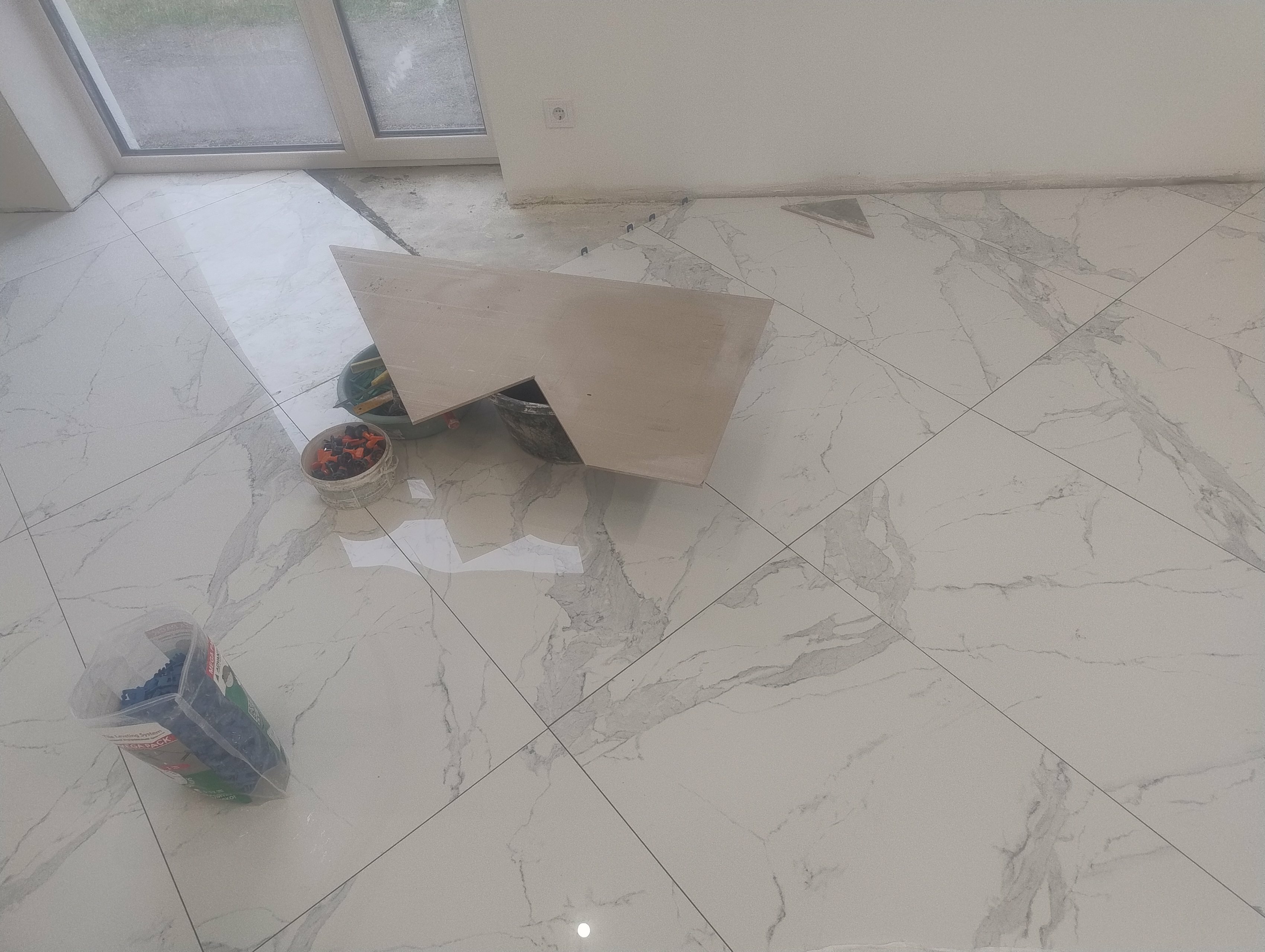

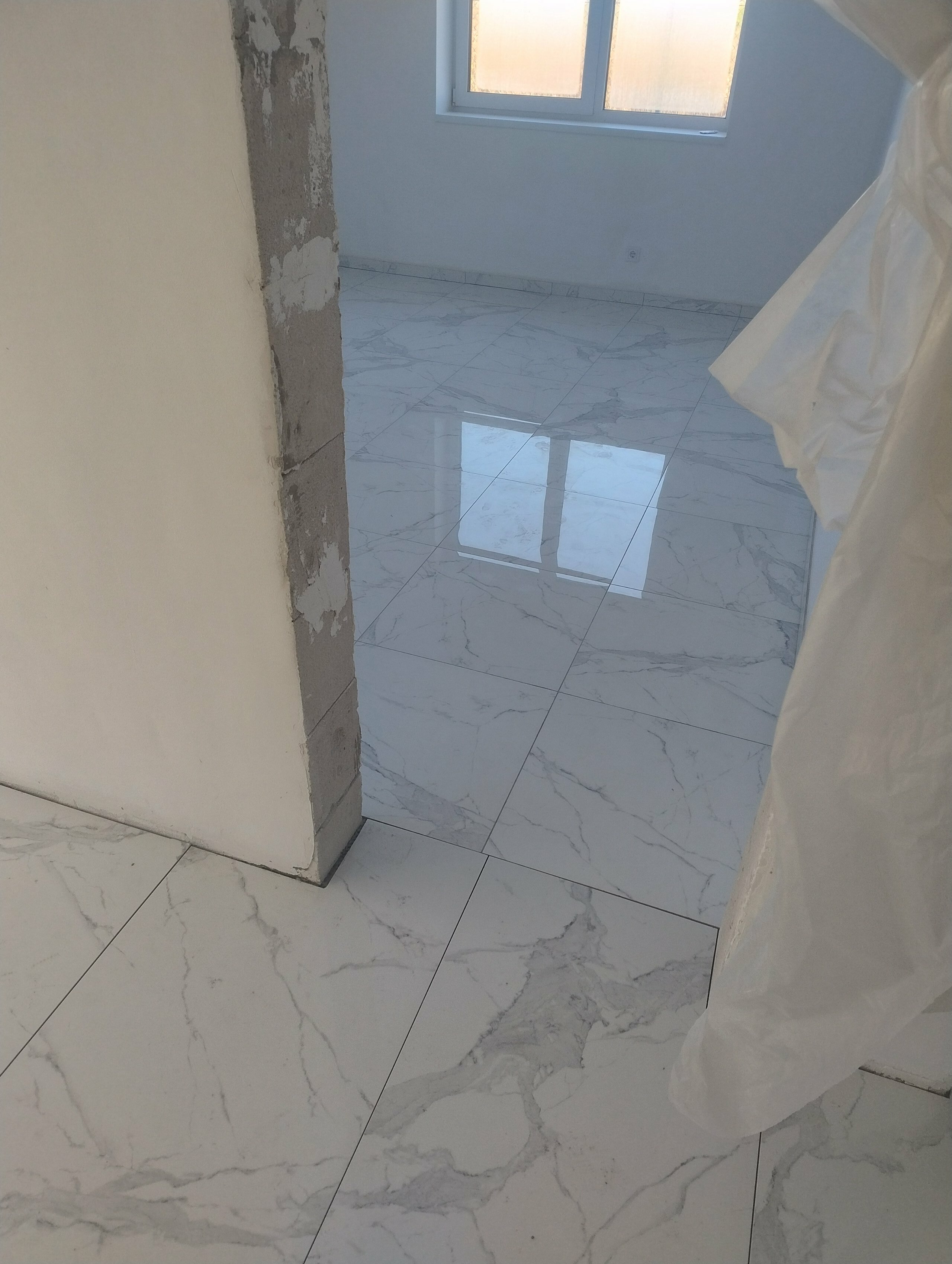

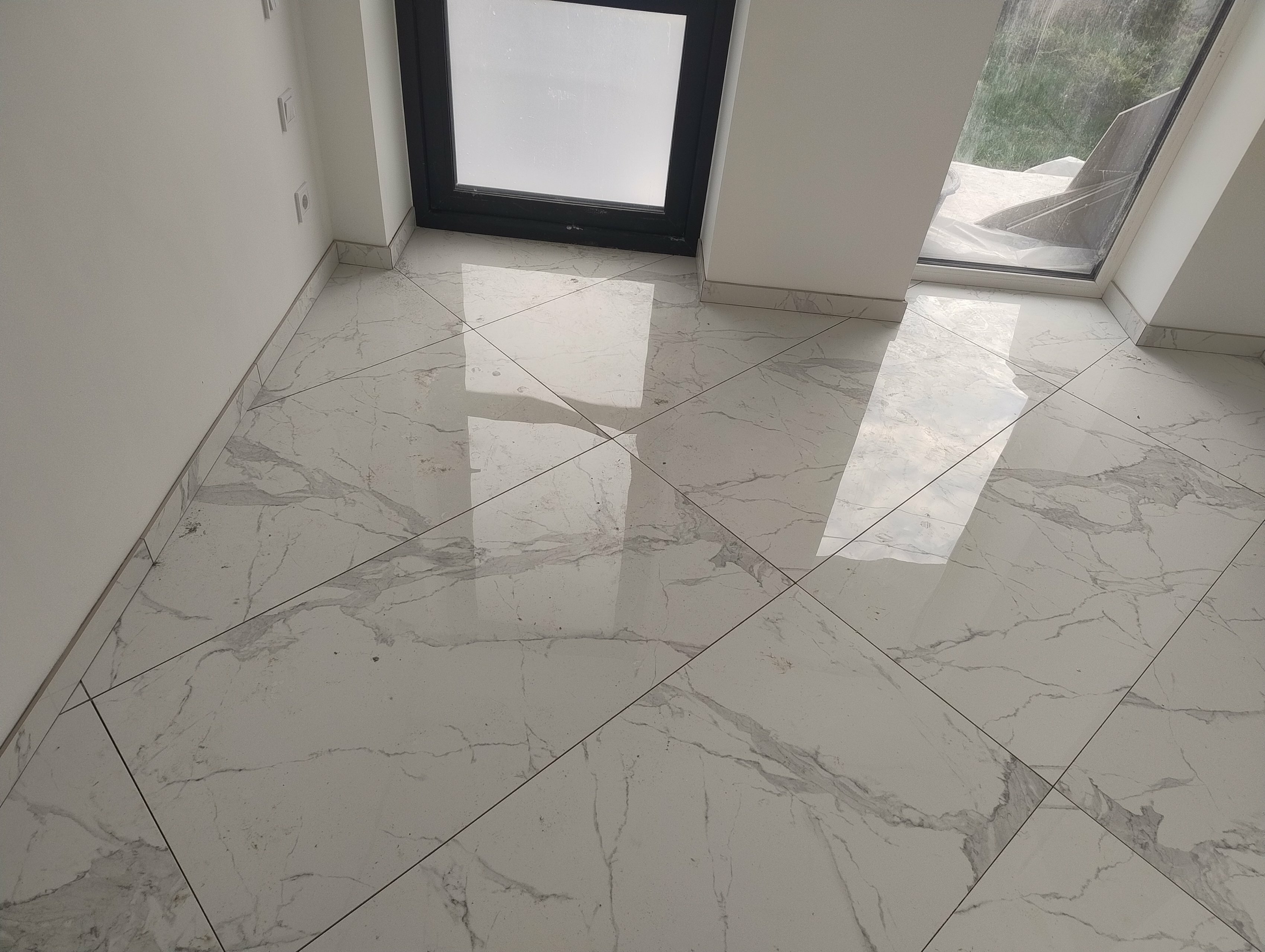

учора і сьогодні трохи бавилися з підрізкою плитки. Але плитка під 45 градусів у великій кімнаті набагато краще виглядає
  • Лайк 19

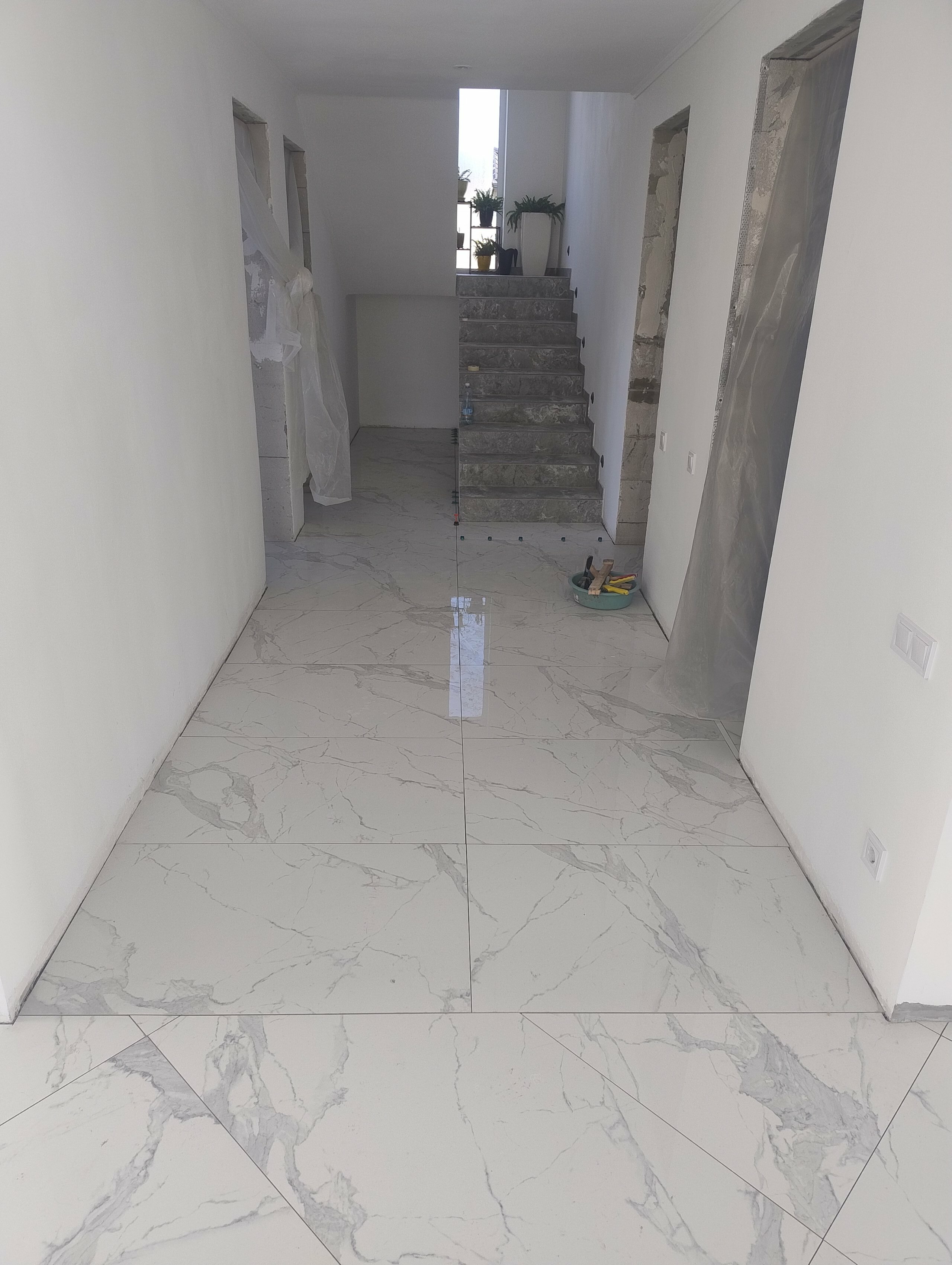

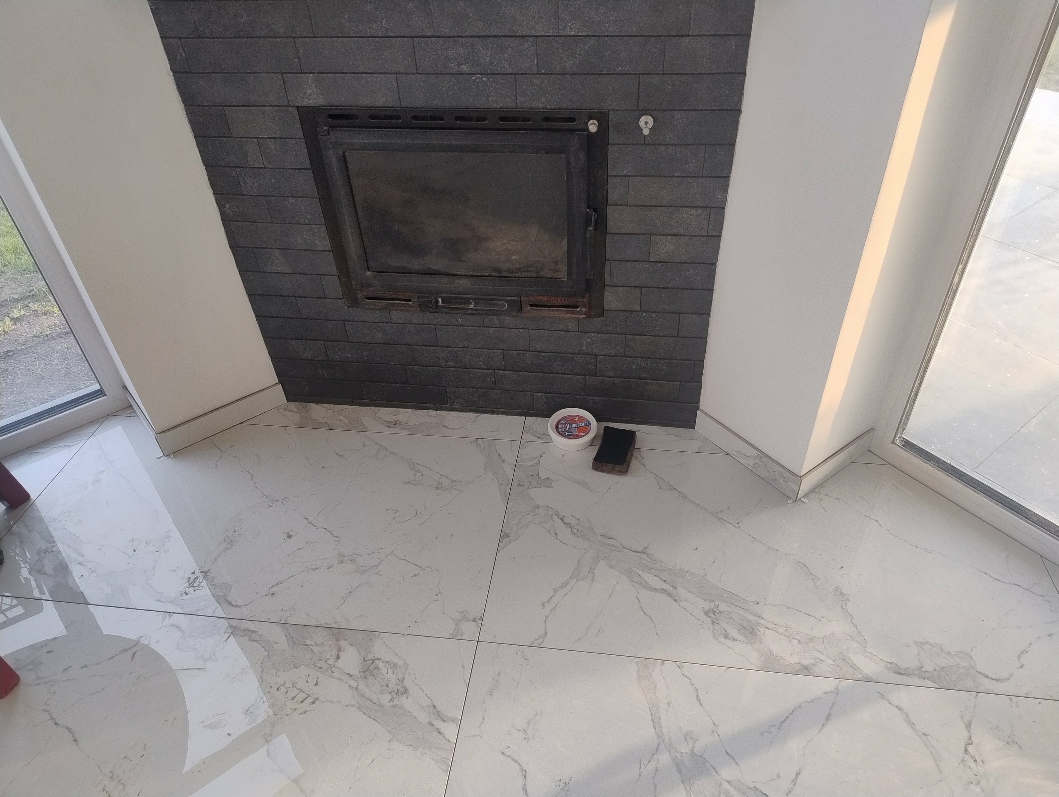

учора нарешті закінчили клеїти плитку. підрізки вже сниться почали. нарешті це все у минулому. залишилося тільки плинтуси нарізати і ебокситну затирка нанести
  • Лайк 18

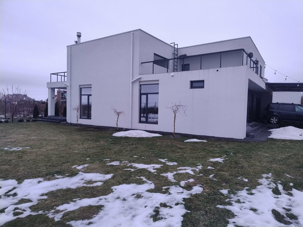

Невеличкий звіт
у вівторок закінчив плинтуси у вітальні. декілька кусків не доклеїні так як чекаю на установку всіх 11 дверей разом. По суті на цьому все по будинку у Львові
Звісно ще треба буде мебель на кухню замовляти, у гардеробну на 1 поверху. Але це вже не будівництво по факту.
  • Лайк 11

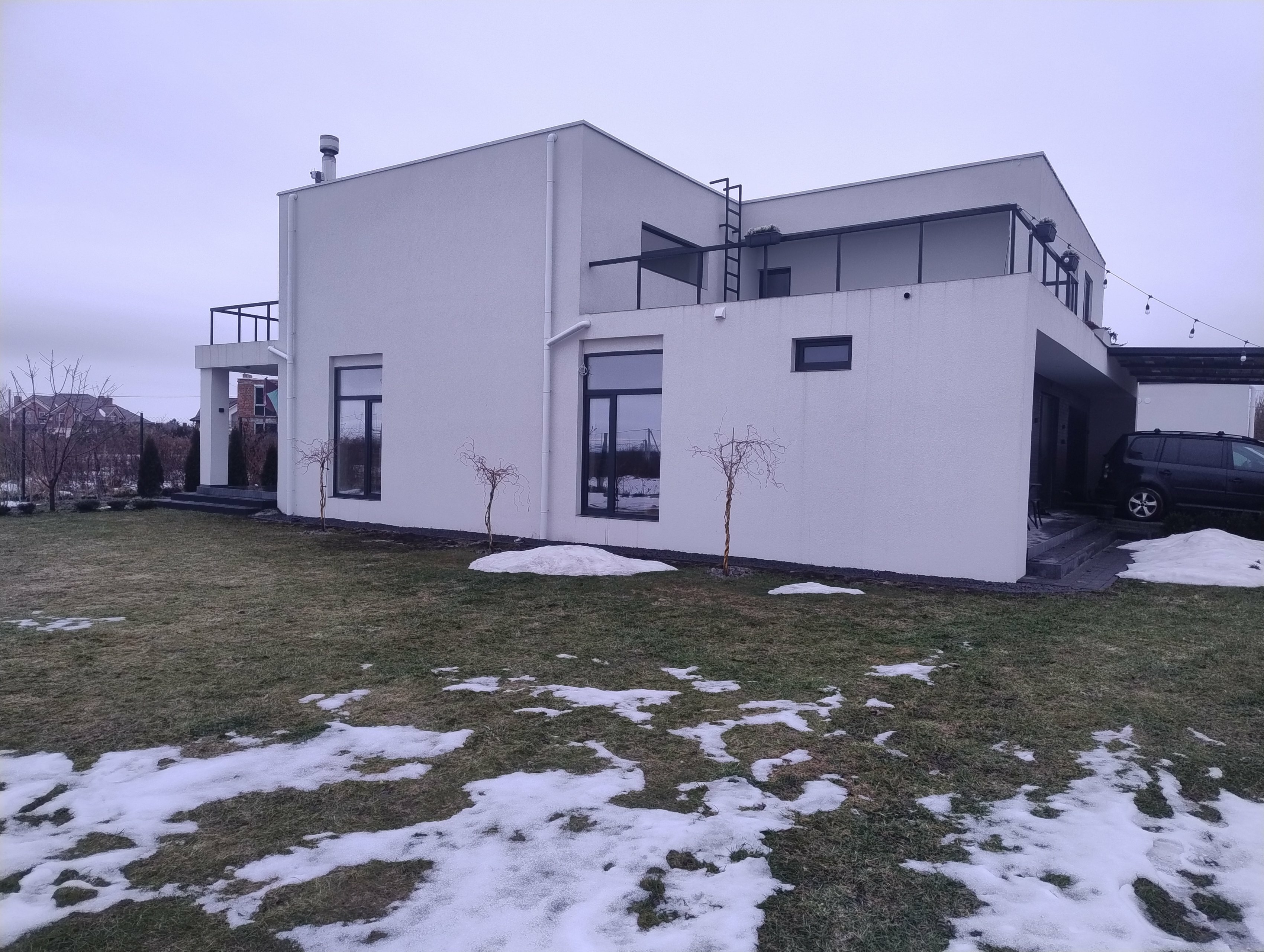

Тобто якщо підсумувати, то ми купили ділянку 11 соток у вересні 2022 (зараз тут ділянки вже в 2 раза дорозче коштують). Грудень 2022-Червень 2023 ми побудували будинок студія 8*8 м який був спочатку як демо будиночек "каркасної технологіі", але зараз дружина буде працювати дома у власному салоні краси. Вона почала приймати кліентів у 2024-2025. але з квітня 2025 вона зробила паузу так як ми тимчасово переїхали з квартири за яку платили 25000 грн на місяц у студію і кинули всі ресурси та свій час на внутрянку основного будинку
Основний будинок ми почали будувати на кінець 2023, закінчили стіни і дах у грудні 2024. 2025 рік зробили фасад 20 см якісного полістиролу, утеплили дах 30 см якісного полістиролу. Зробили опалення, мембрану, 3 тераси (1 з виходом з вітальні та захистом від дождь та 2 відкрити на 2 поверху з чудовою панорамою).
Розмір кессоного фундаменту основного будинку 14*17 м. Загальна площа будинку біля 270 кВ.м і майже всі внутрішні роботи виконали разом з дружиною. Але трохи видохлися і треба відпочити.
Радий що у нас вистачило енергіі закінчити цій досить складний проект, що у дітей є власні кімнати після втрати будинку.
