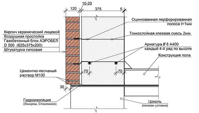

На сколько допустимо свисание облицовочного кирпича над цоколем?
Кирпич облицовочный в ширину 100 мм. На углах(выделение углов) он свисает над фундаментом(над кирпичной кладкой рядовки(3 ряда)) на 4 см. Как Вы думаете, допустимо такое свисание? Перевязка сеткой с основной стенкой ведется регулярно. Это только углы дома на 4см свисают, основная площадь стены свисает на 2 см, но там другой кирпич(120 мм).
Строителей судя по всему мало забутит будущее дома. А я переживаю за то, что если не успею закрыть рядовку(3 ряда рядовки армированной сеткой у меня идет после ФБС), на которую ложится облицовка - она может плохо пережить зиму, и тогда начнутся неприятности.
Спасибо.
По стр. нормам свес до 1/3 для рядового кирпича.
По картинке для облицовочного до 1/4. Т.е. углы не прокатывают никак.
Как оно будет стоять по жизни с учетом армировки вряд ли кто-то точно скажет.
