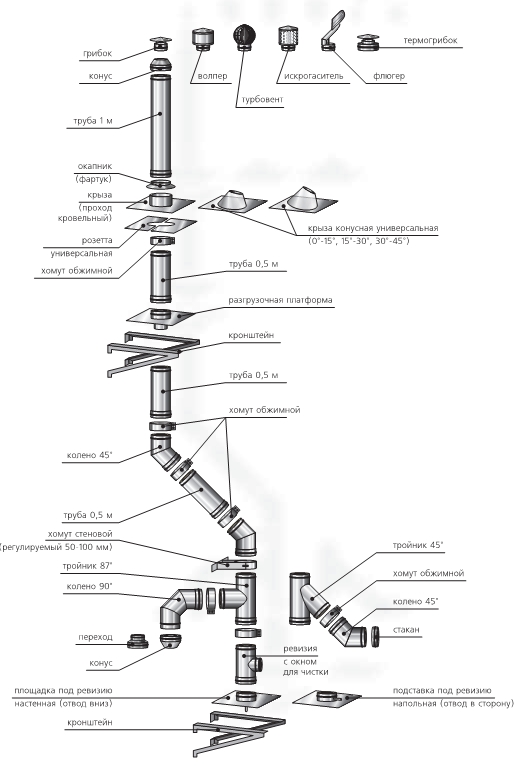

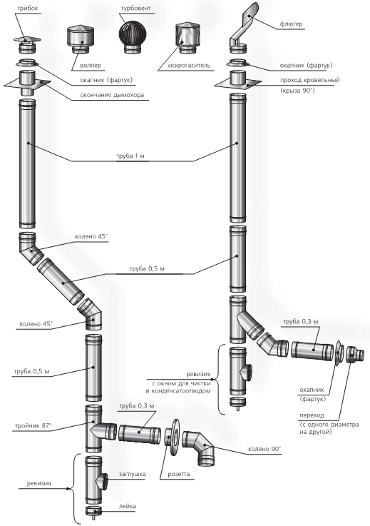

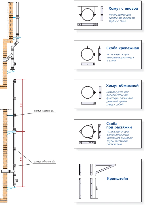

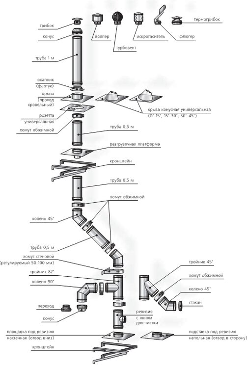

обратите внимание, что фассонные элементы (непрямики, отводы например) будут стоить конечно дороже прямиков
для системы не достаточно только прямых участков, надо перечень элементов
вот посмотрите элементы на рисунках (слева холодный, справа теплый):

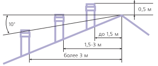

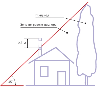

Котел у вас же должен быть рассчитан исходя из теплопотерь+ГВС+вентиляция, а по высоте дымохода рекомендуют (см. рисунки).
Если дымоход находится ниже конька крыши, тяга будет зависеть от направления ветра. Завихрения за крышей уменьшат тягу. Для решения проблемы необходимо, чтобы дымовая труба была выше конька. СНиП 41-01-2003 четко регламентирует расположение дымовых и вентиляционных труб. Над плоской или почти плоской кровлей, а также над коньком кровли или парапетом (при расположении трубы на расстоянии до 1,5 м от них) дымоход должен возвышаться не менее чем на 0,5 м. Если дымовая труба находится в 1,5—3 м от конька или парапета, она должна быть не ниже конька кровли. При расстоянии в 3 м и более — от конька до дымохода допускается понижение, равное 10%.
Чем выше дымовая труба, тем сильнее тяга. Слишком длинный и сложный по конфигурации дымоход создает большое аэродинамическое сопротивление движению продуктов сгорания. Отдавая стенкам дымохода тепло, газы остывают, их удельный вес увеличивается, а тяга снижается. При этом нужно иметь в виду, что некоторые виды горелок для котлов не запускаются при недостаточной тяге. Избыток тяги в дымоходе негативно сказывается на эффективности котла и сроке его службы, снижается его полезная мощность. Так что изучайте внимательно инструцию к котлу или необходимо рассчитывать дымоход.

Выше я привел схемы типовых элементов. Собирайте в запрос и отсылайте на проработку.
Думайте о дымоходе заранее!
