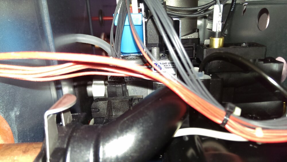

Добрый день.
Купил котел Viessmann Vitopend 100 WH1D.

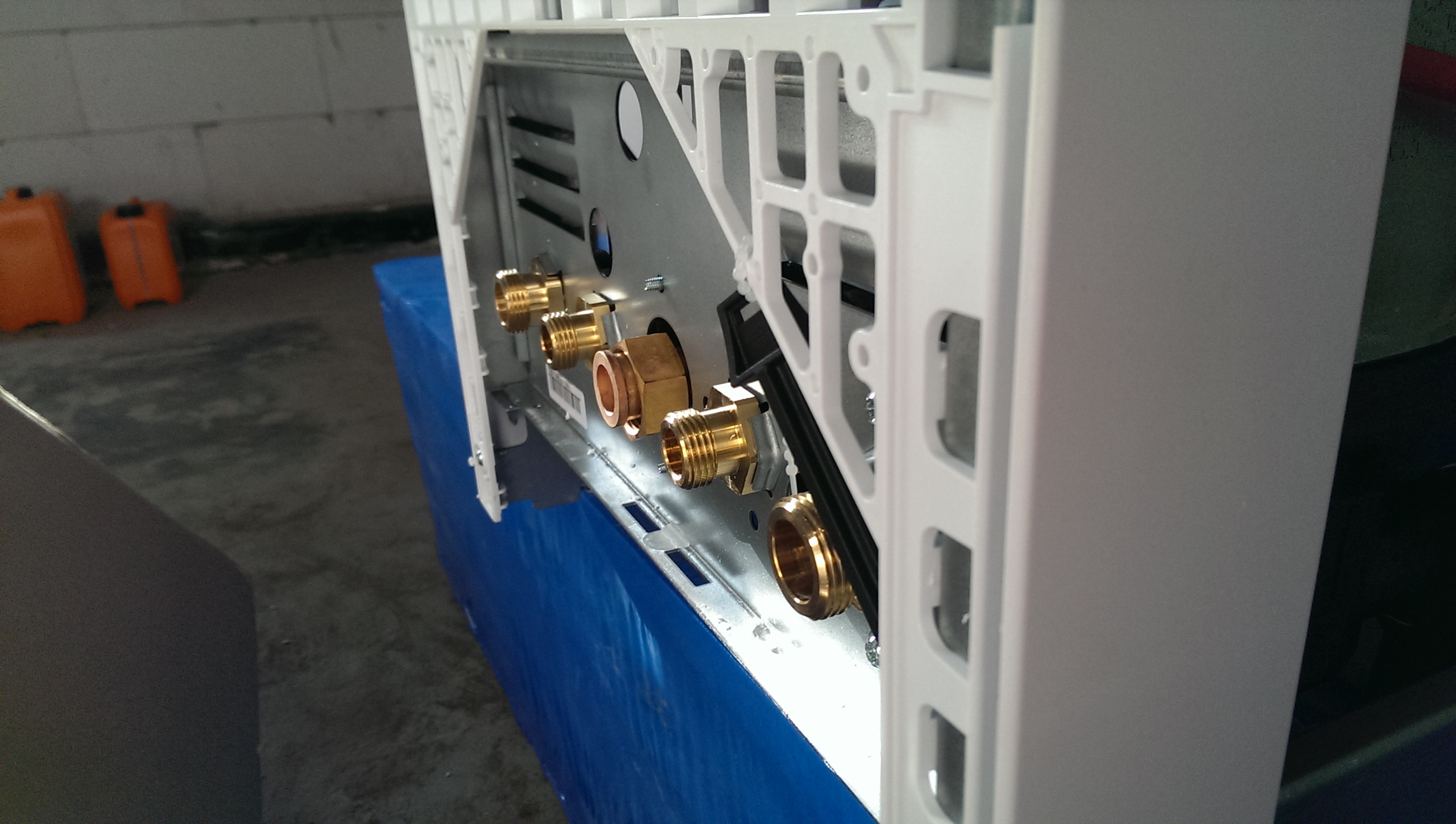

Теперь терзают сомнения не подсунули ли мне одноконтурный вместо двухконтурного. Как можно отличить? Да, у него 5 отверстий снизу. Как бы два для воды и 2 для отопления, пятое для газа посередине. Но вроде у одноконтурных тоже может быть их 5, просто 2 для нагрева косвенных бойлеров или я ошибаюсь?
На коробке код 7428244, подходит под описание 2-х контурного, но мало ли коробку можно от другого котла вложить. На самом котле никаких кодов нет, просто надпись viessman и vitopend 100. Мощность тоже на котле нигде не указана, должна быть 10,7-23 kW.

так на самому котлі акуратно пошукайте, може під якоюсь кришкою, там моє бути хоча б серійний номер. Ж-)
а купували що в якійсь шарашкіній конторі?

Покупал на ТЦ Барабашова в Харькове в магазине. Просто есть сомнения вот и хочу убедиться, а то мало ли. А что я могу понять по серийному номеру? На коробке и сервисной книжке есть серийный номер.

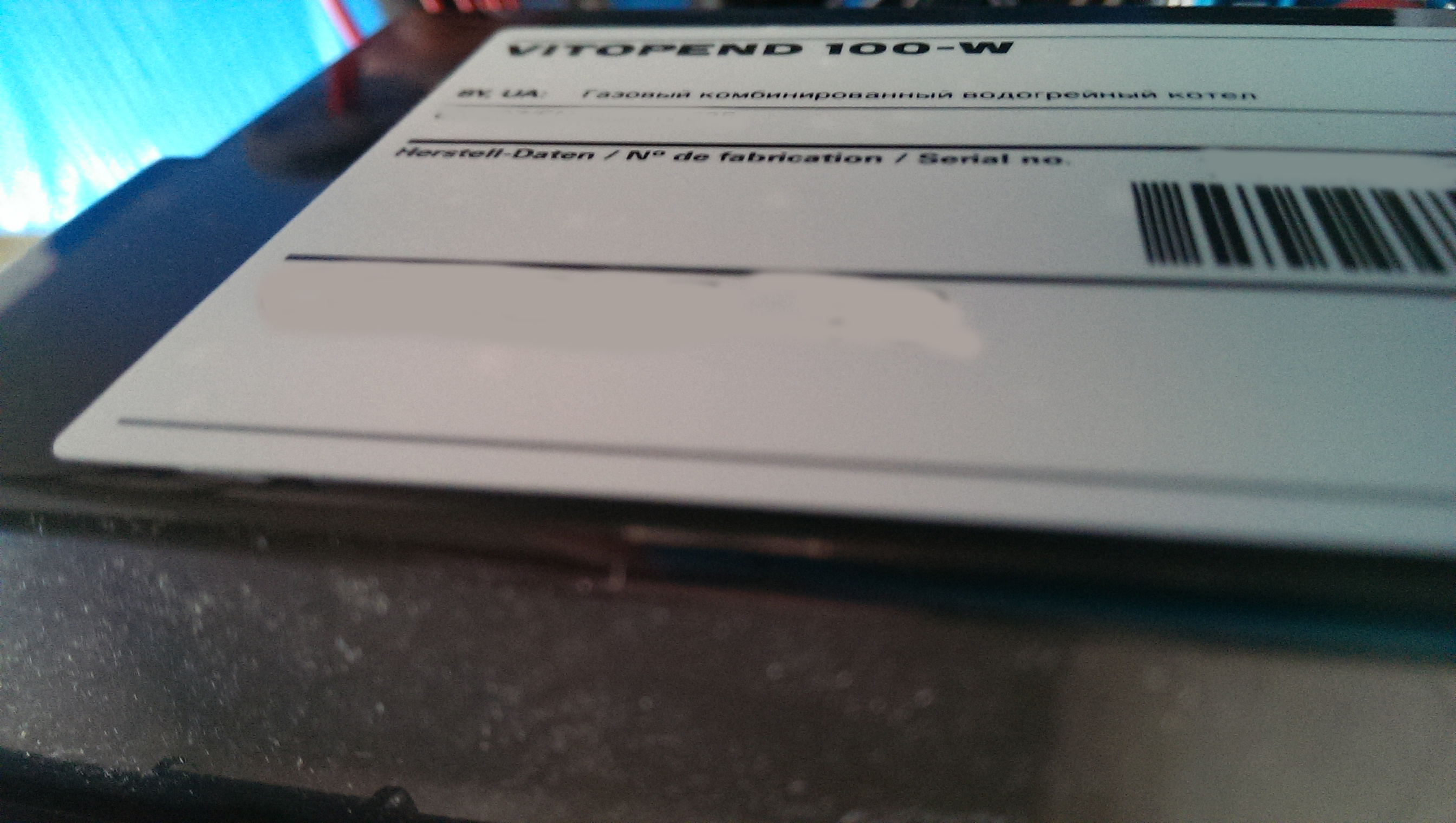

Это на счёт того ,что вложили в коробку из-род другого котла. Сделать это в условиях рынка,переклеив все бумажки и скотч -практически невозможно. Так-что у Вас заводская упаковка. Поисчите на котле табличку с серийным номером- и найдите такие-же циферки и буквачки на коробке (S/N...............)

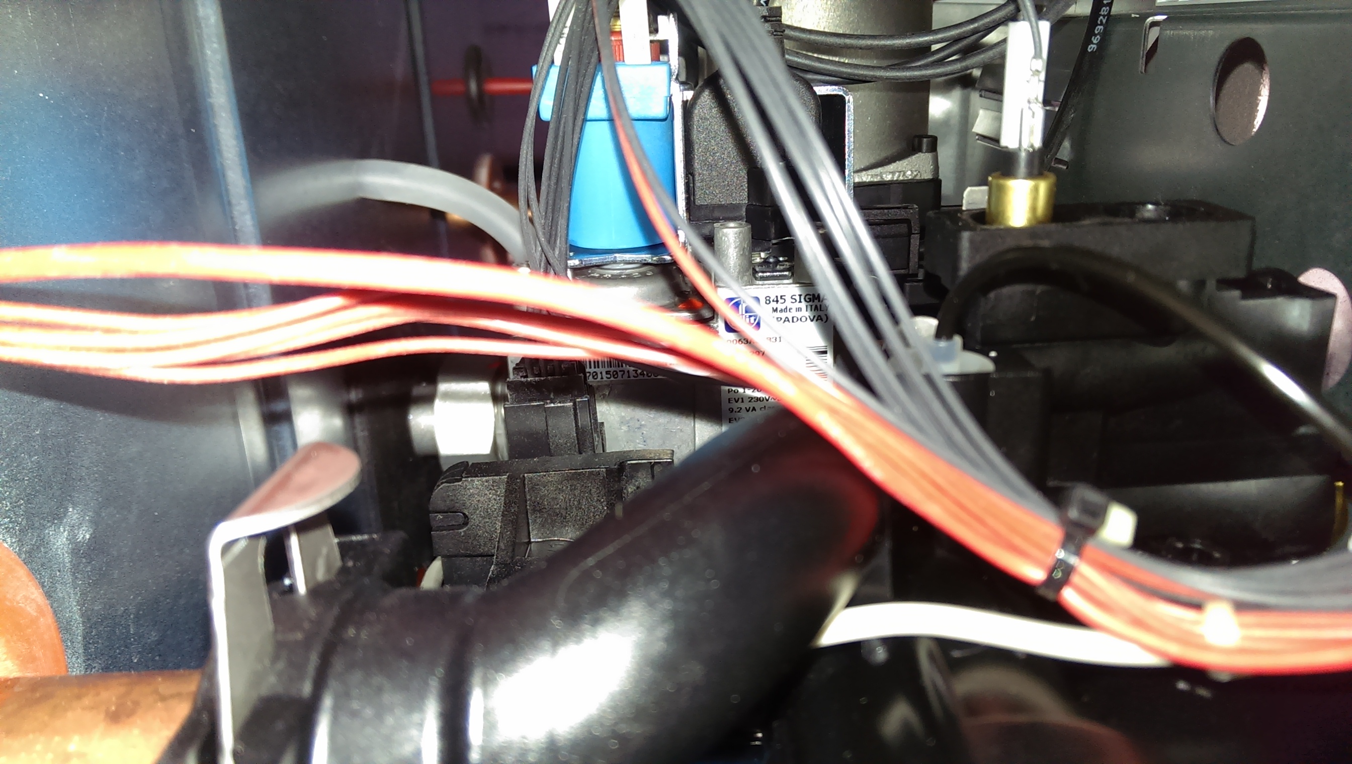

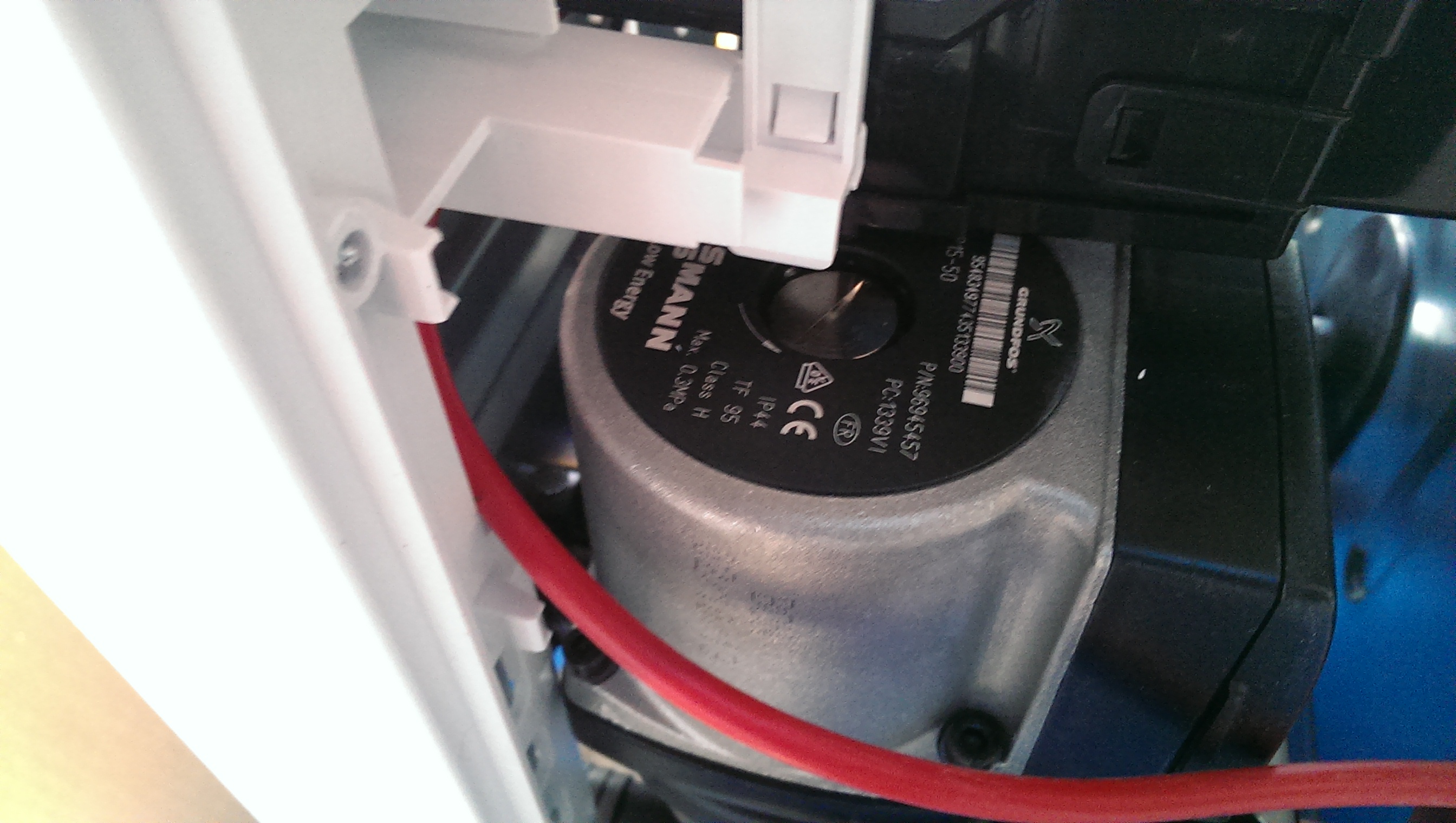

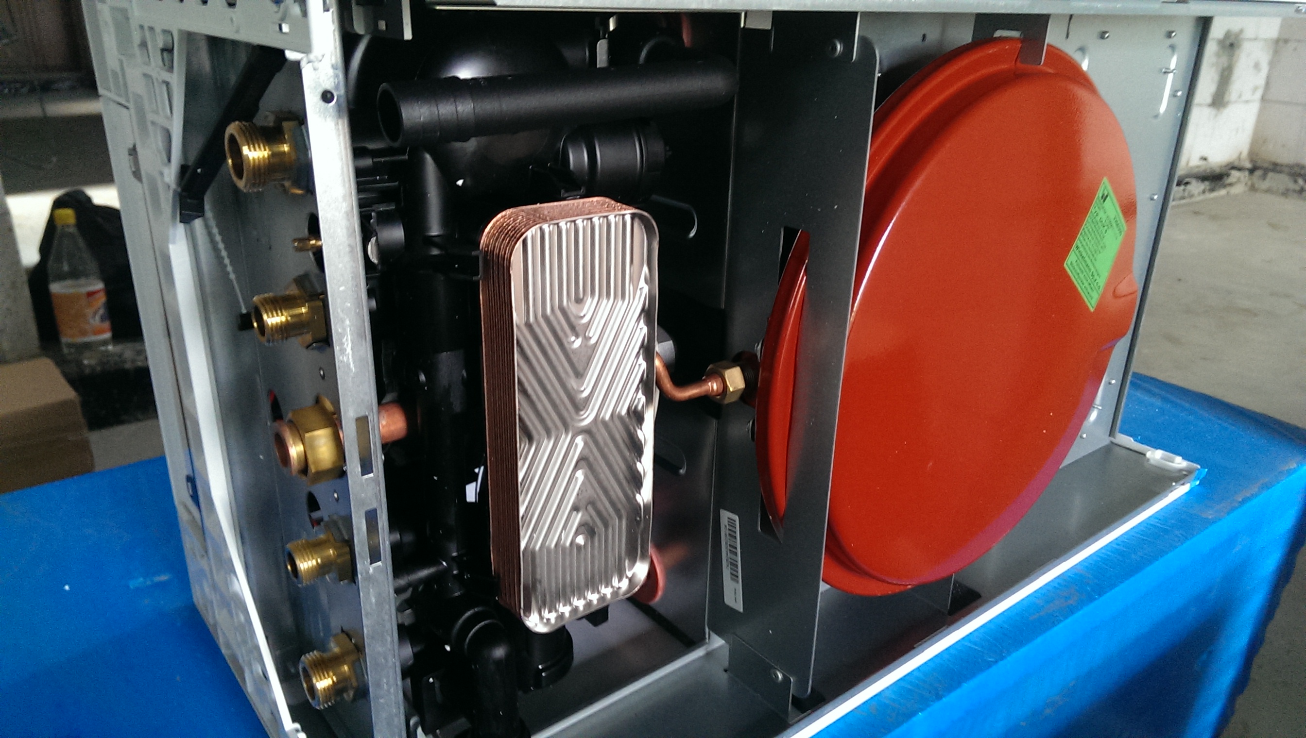

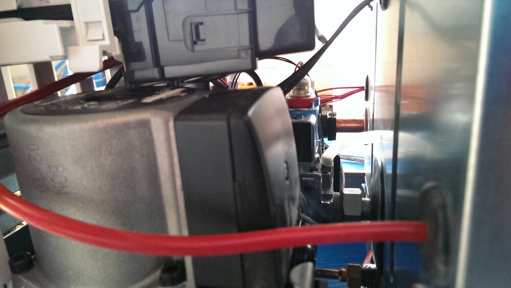

Прикрепил фото, думаю так будет сразу ясно для знатоков. Номера на упаковке и на котле совпадают. Похоже сзади прямоугольник это теплообменник для воды, значит 2-х контурный?
Не беспокойтесь - у Вас двухконтурный котел!
На первом фото, блестящая штука - вторичный теплообменник для горячей воды.
