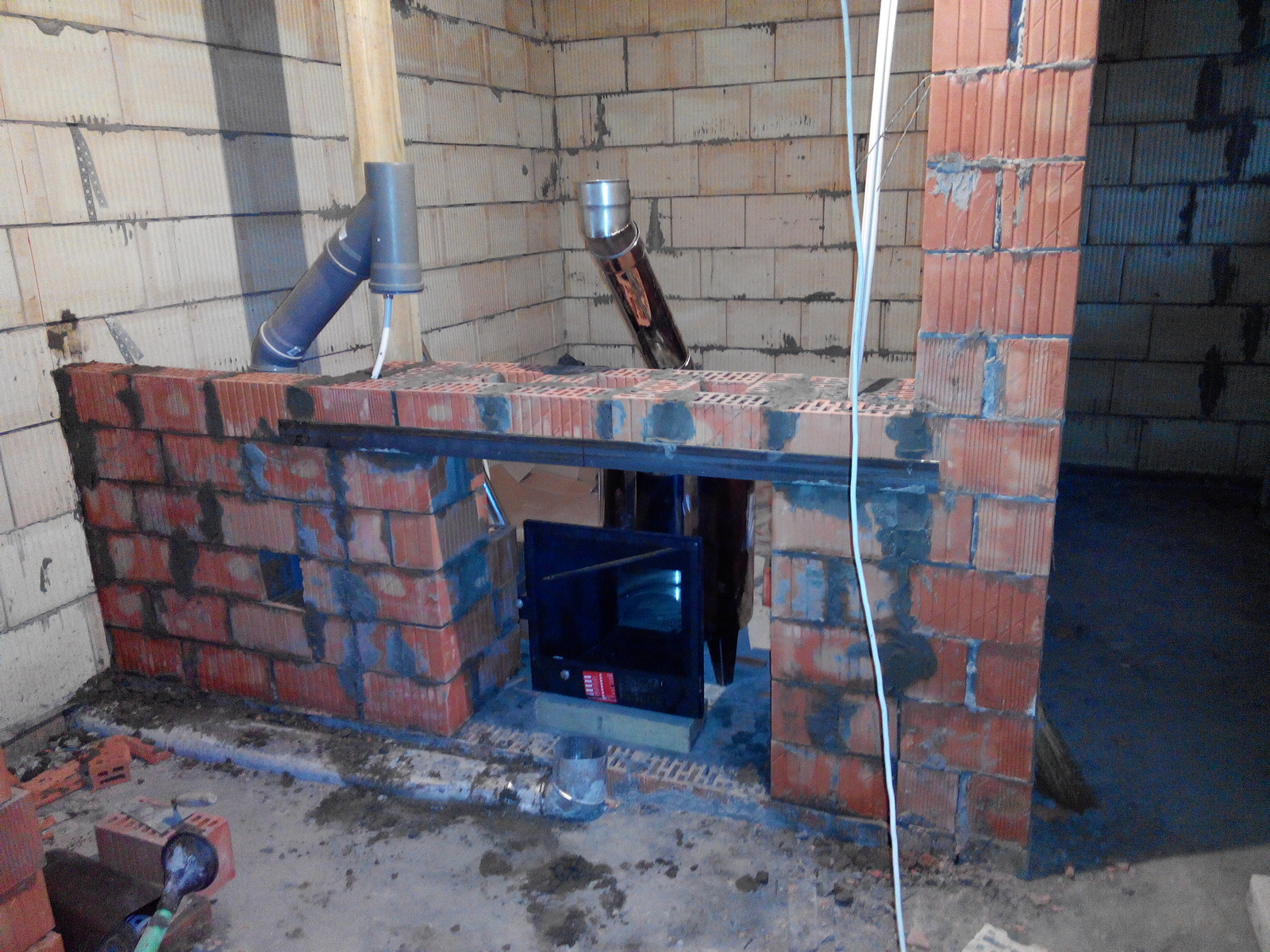

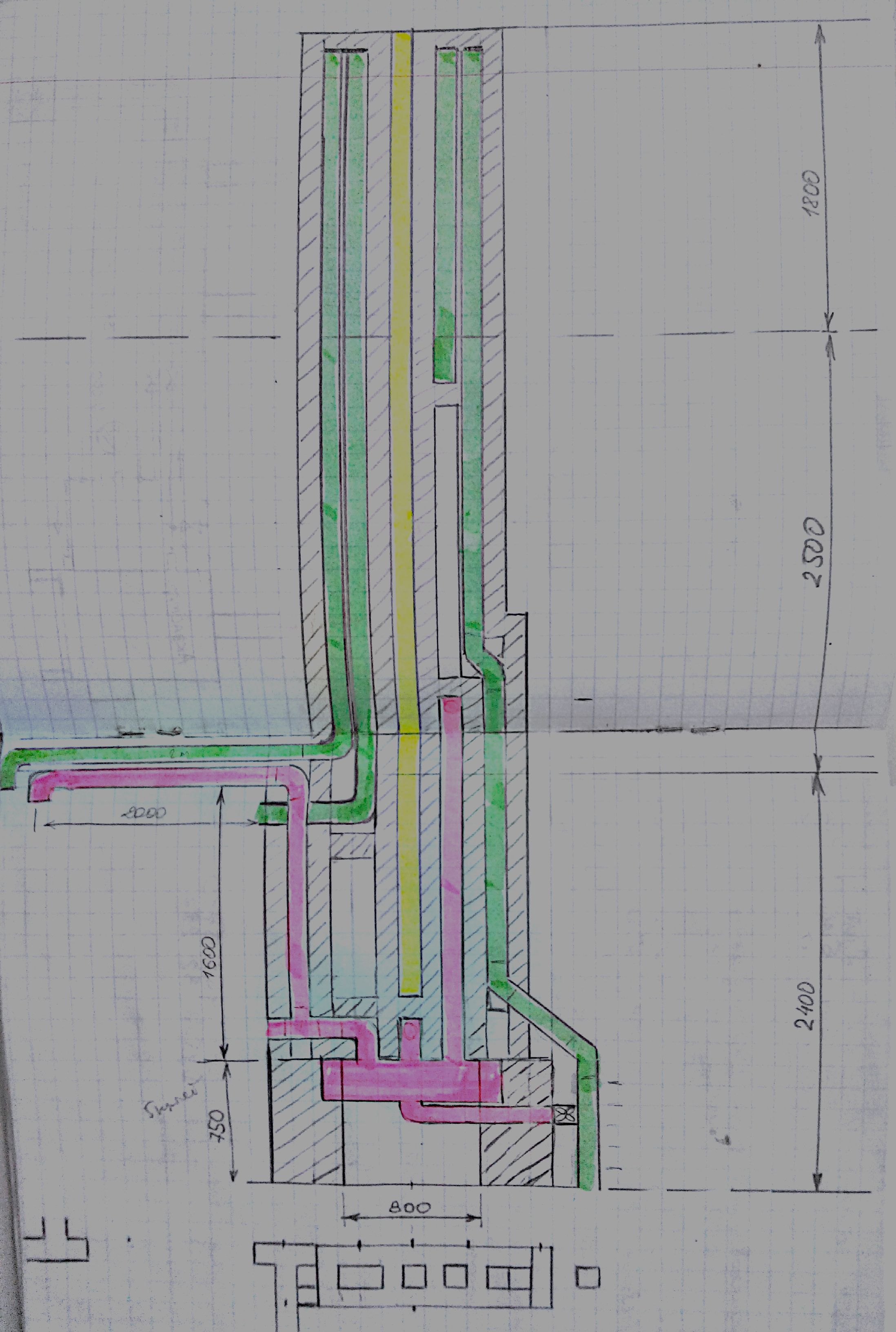

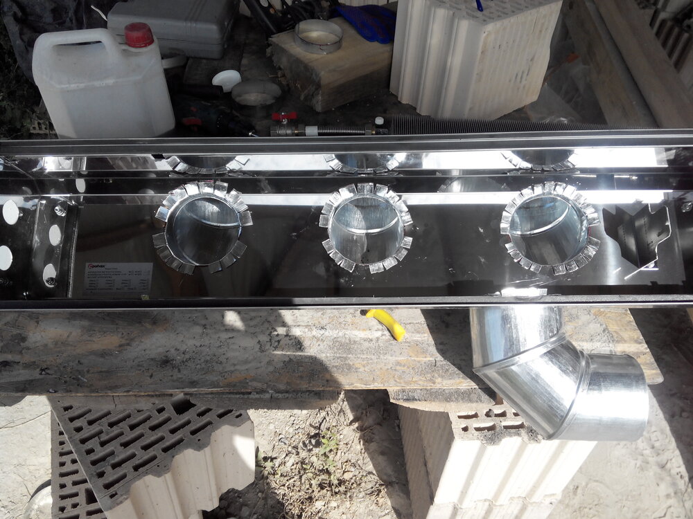

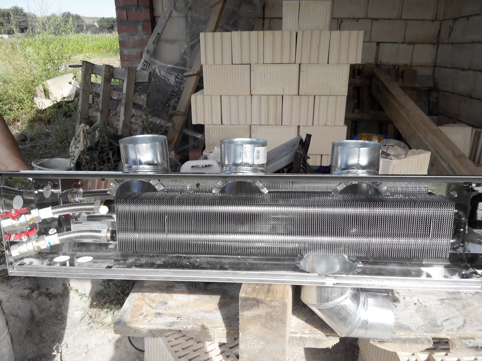

Уже сооружена вентиляционно-дымоходная труба из кирпича с загильзованными каналами: пластиком - под вентиляцию, нержавейкой - под дым.
Смонтирован и установлен блок нагрева для воздушного отопления на основе внутрипольного конвектора.

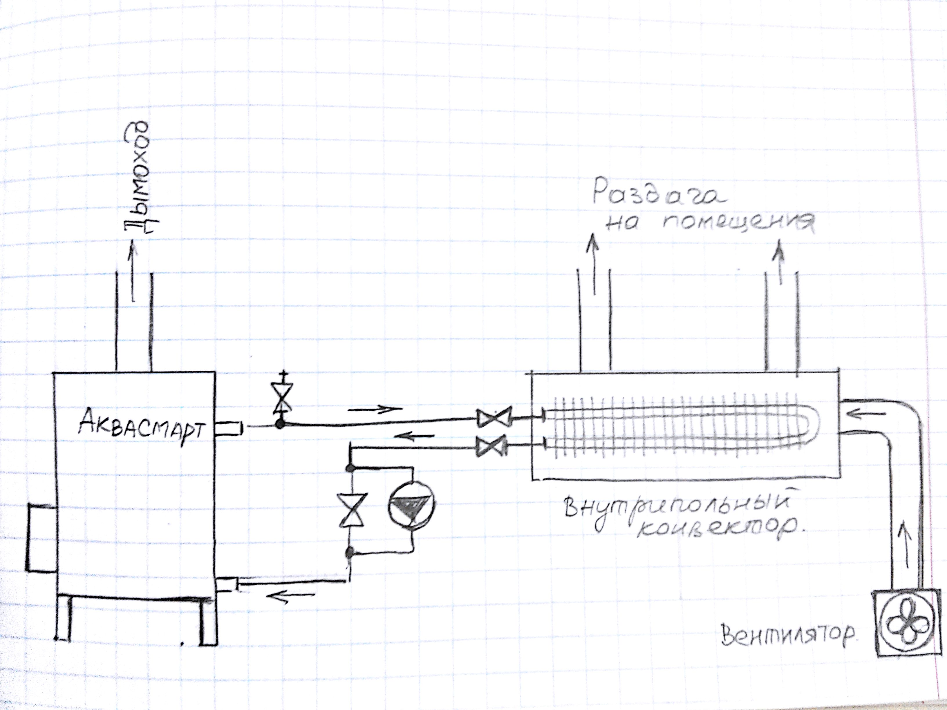

Из не проясненных вопросов на сейчас есть то, из каких труб делать соединение рубашки печи с конвектором и автодоливом:
- диаметр;
- материал труб и фитингов.
Просьба помочь советом.
- диаметр;
От самой печи лучше отводить нержавеющим шлангом и дальше подсоединять к пластику или что там будет. На автодолив идет 1\2дюйма на обогрев наверно тоже 1\2 дюйма.
Да, с обновкой Вас :beer:

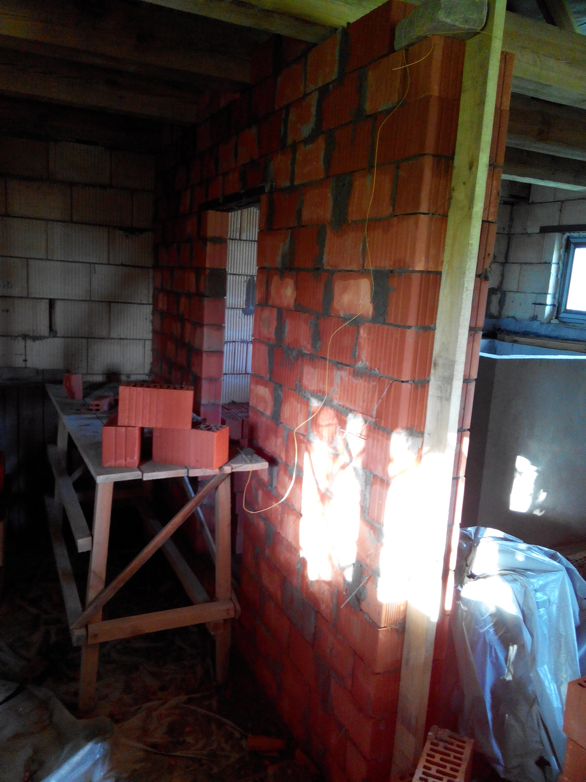

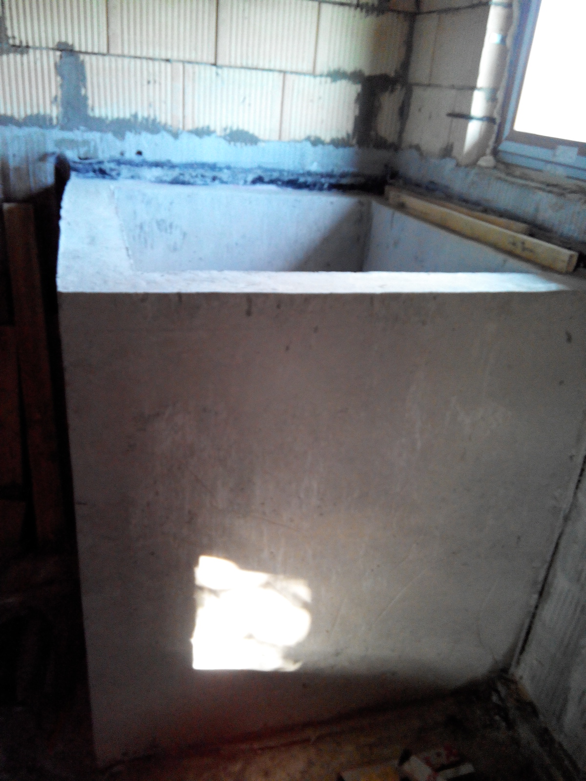

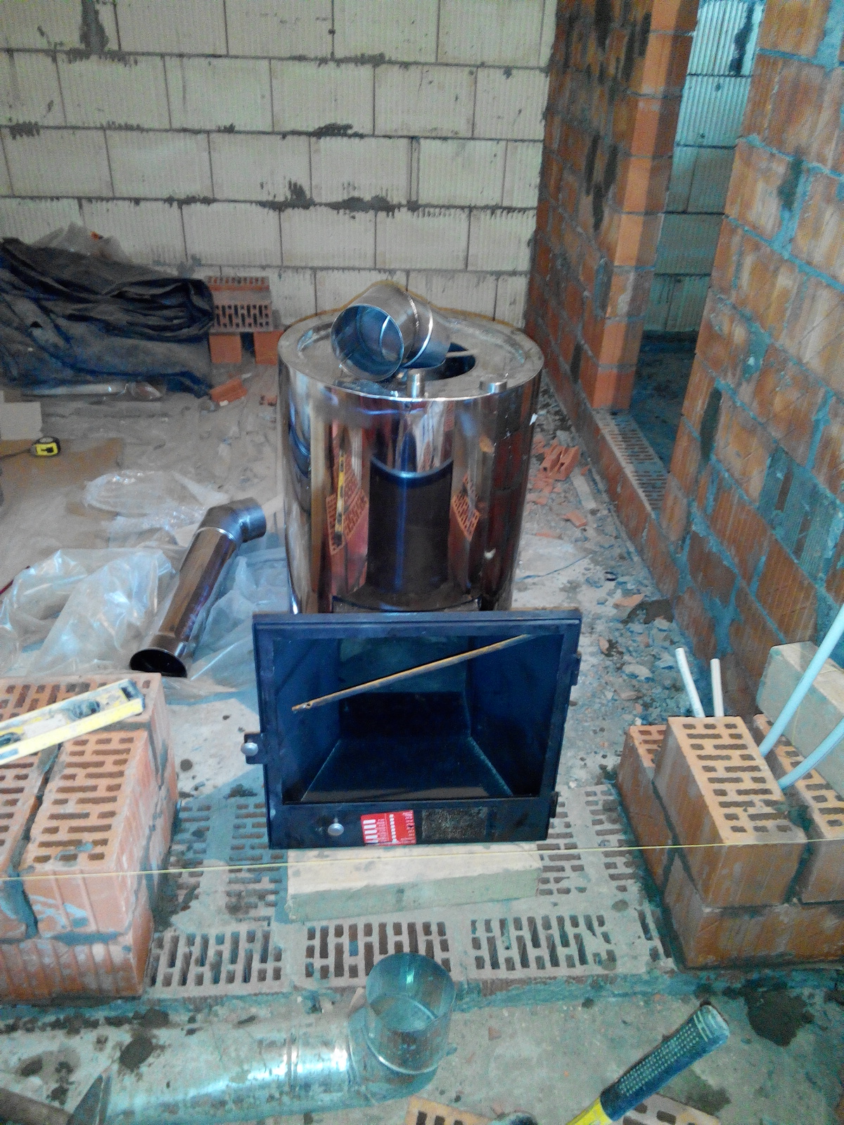

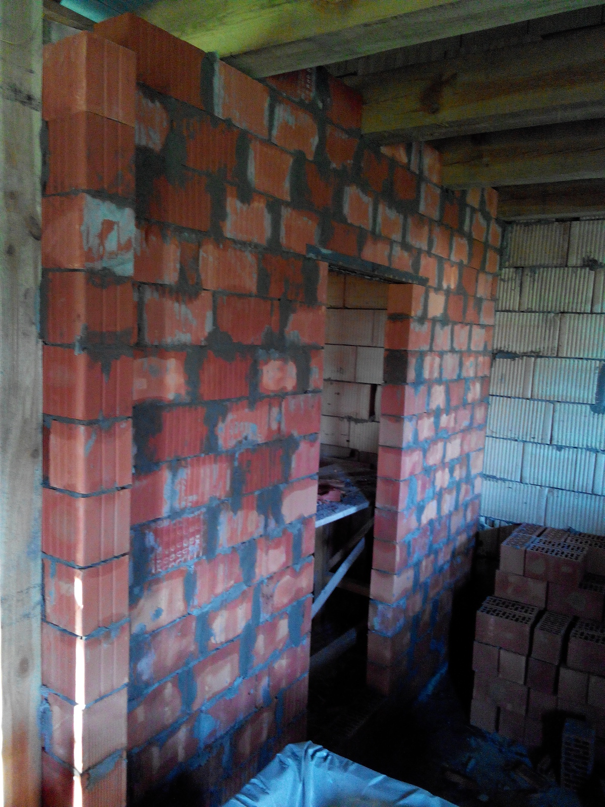

Ниже привожу ряд фото с иллюстрацией идеи применения печи Аквасмарт мини в сочетании с внутрипольным теплообменником для отопления.
А также фото по осуществленных этапах строительства.
С болеее детальным описанием можно ознакомится в моей общей теме www.stroimdom.com.ua/forum/showthread.php?t=123819&page=9

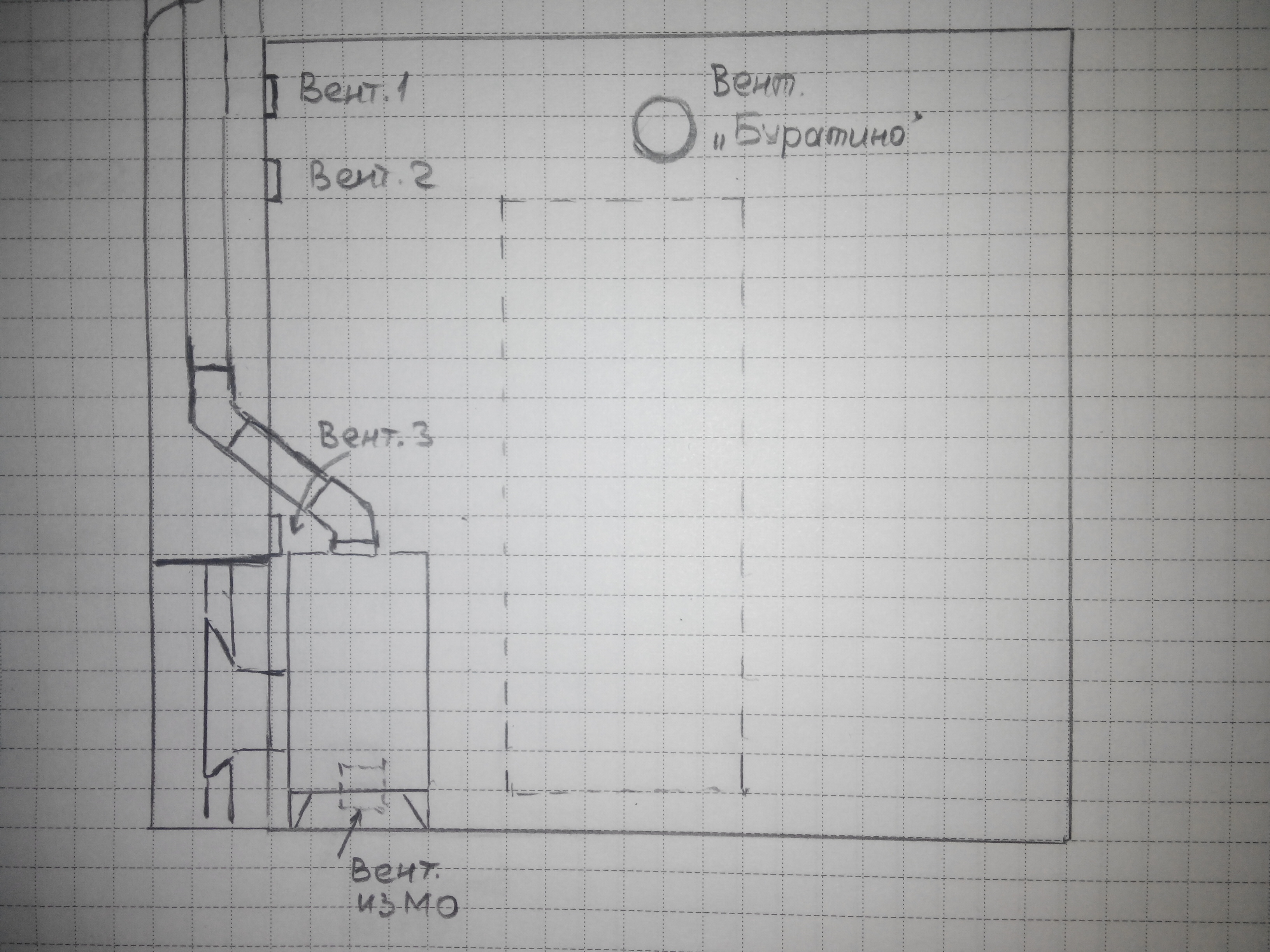

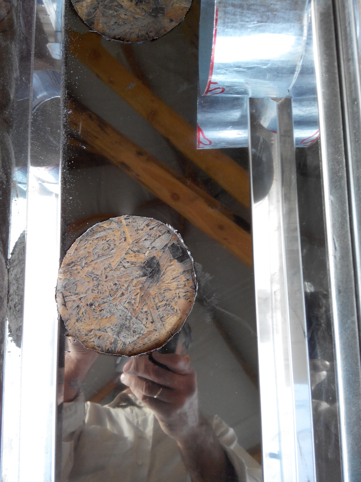

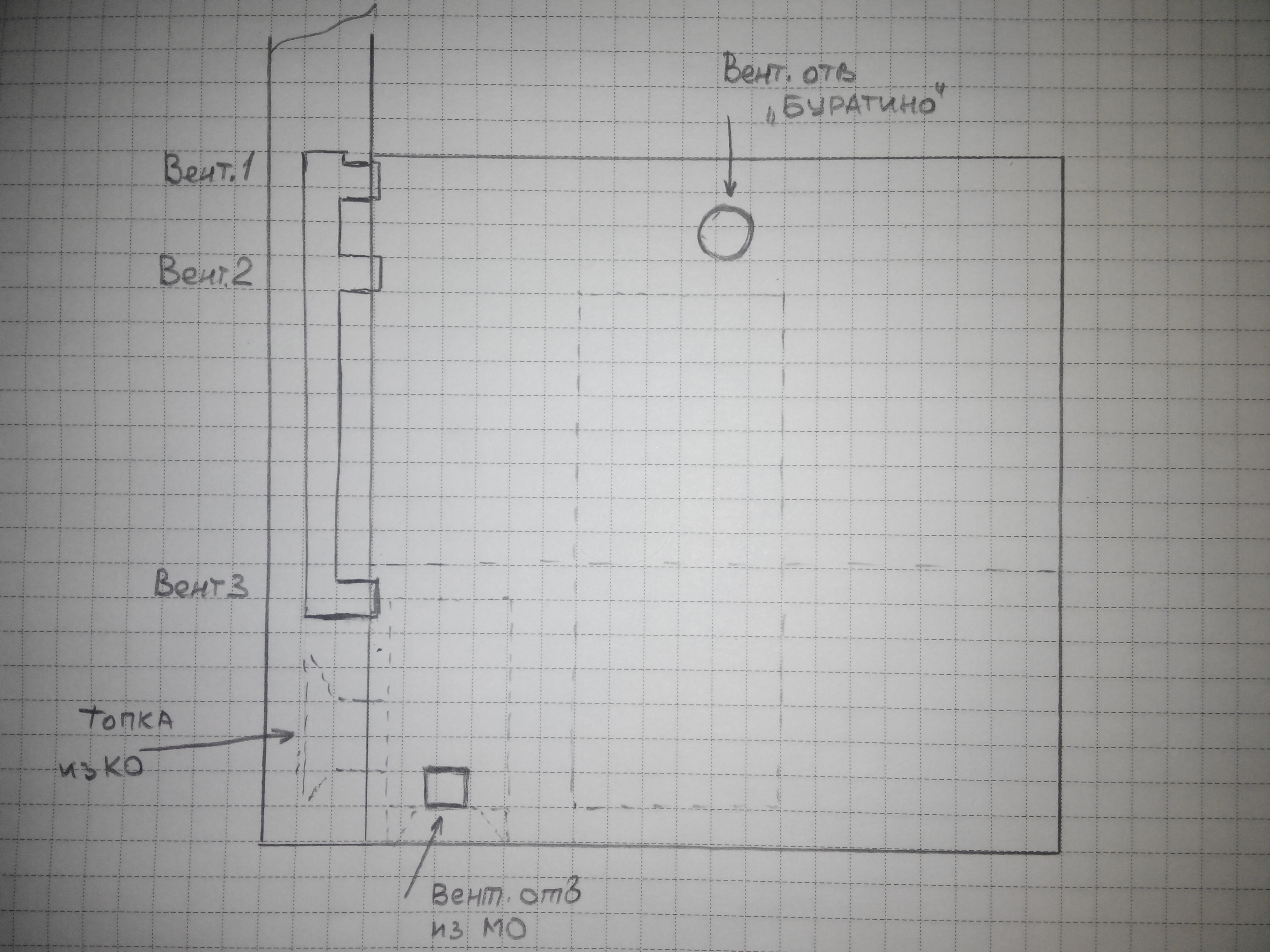

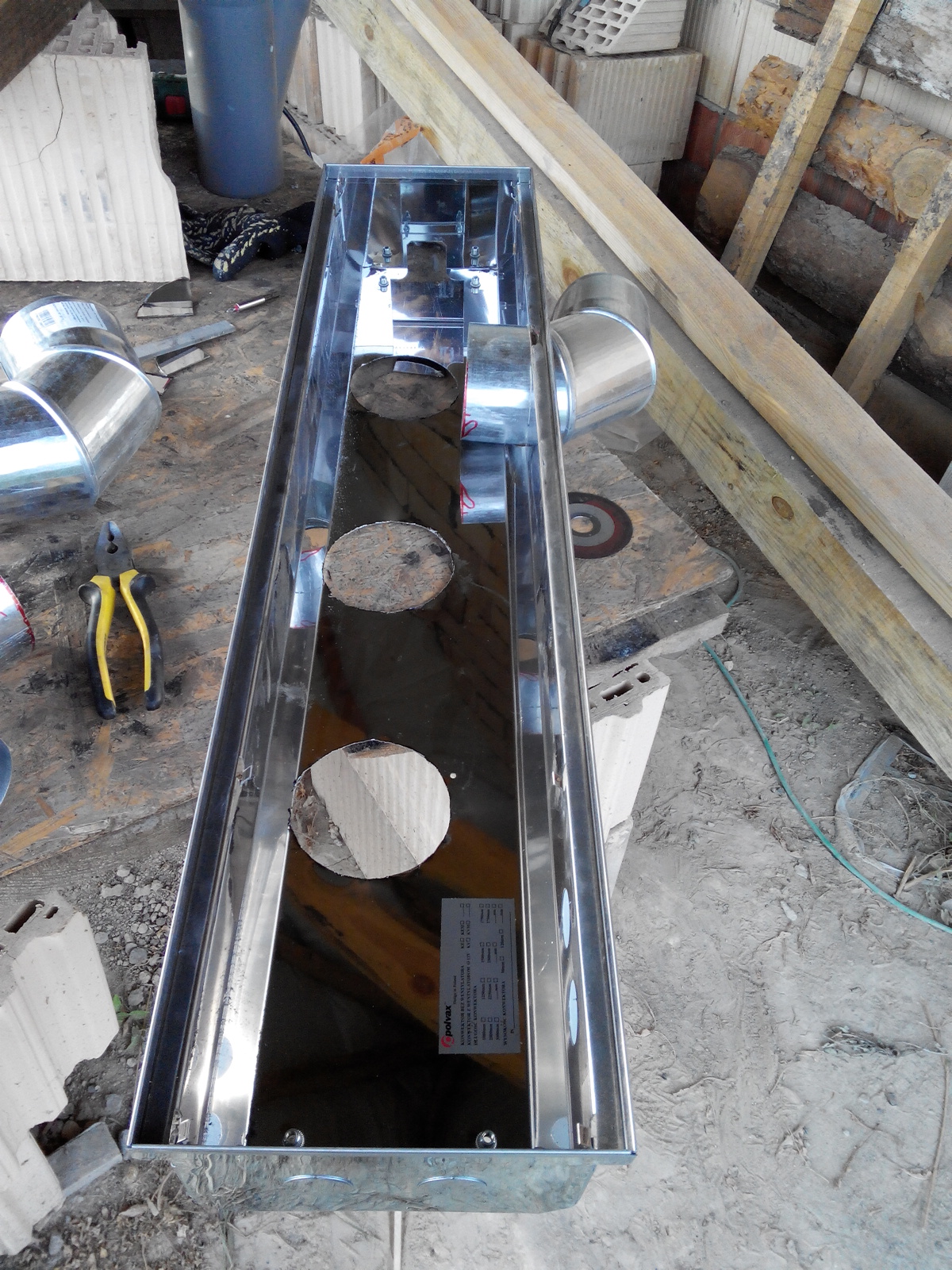

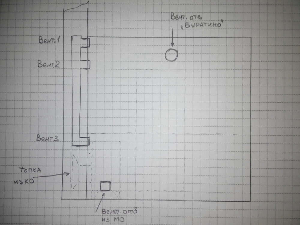

На прикрепленных эскизах планируемый вариант обустройства вентиляции в парной.
Просьба критиковать.
Возникает ряд вопросов:
- будет ли нормально работать вентиляция в случае расположения вытяжных отверстий и вент. канала под печь с одной стороны парной?
- нужно ли обустраивать достаточно высокий порог в парную, где-то читал, что для варианта правильной бани - надо. Если да, то какой высоты. При кладке стенки со входом в парную, на всякий случай, оставил порог высотой 12 см.
- на каком уровне от потолка обустраивать вент.канал типа "Буратино". возможно его размещать не по центру стенки, а сместить в правый угол?
Заранее спасибо за советы.
И Вам не хворать;)
Они работать будут, а вот то что будут застойные зоны под полоком это тоже факт. Вентканалы разносят по максимуму друг от друга, что бы обеспечить максимальную зону для движения воздуха, что бы не создавать застойных зон, где возможно образование плесени и грибков. На эскизе усмотел несколько вентканалов, помимо приточки под печь, не понял цель их размещения на данных уровнях.
Порог поставить можно, что бы организовать сбор воды в парилке, как в душевом поддоне. Да и дверная коробка в таком случае будет стоять не на полу, а на пороге, что будет благотворно сказываться на ее долголетие и не соприкосновение с влагой. А в других случаях, порог уже в прошлом, тк раньше бани делали небольшими и тот же предбанник, он же КО(комната отдыха) он же тамбур, был разграничением парилки с улицей и что бы холодный воздух не заливался в парилку при вхождении в нее людей и вхождению в предбанник с улицы, делали высокий порог, что бы удержать холод в предбаннике и не пустить в парилку.
На уровне притвора двери, те высота Вашей двери будет уровнем на котором можно разместить "буратино". Да, возможно его смещать в любую удобную сторону, для удобства с ним работать.
Количество и размещение каналов взяты из примеров организации вентиляции на сайте Василия Куценко (ссылка устарела).
Ага, ну только здесь один нюанс, эти каналы все на одной трубе и "буратино" в том числе и выходят они все на улицу.
А как ведет себя пар,
Пар всегда поднимается к верху, даже если его пускать снизу, иногда конечно стелиться по полоку, но это не факт что он будет клубами валить в предбанник. Хотя в предбаннике пар будет, это факт, он будет выходить через открывающуюся дверь парилки при входе или выходе с нее. А дверь лучше разместить на не большом пороге, 5-6 см вполне, те кирпич на ложок в самый раз.
Герметичность двери важна до уровня полока, ниже не обязательна.
До полока это образно, тк зачастую до шариковой задвижки, а ниже уже не особо нужно.
Может я не совсем внятно изобразил, но именно такой вариант и предусматривал. На Эскизе 1 это более подробно изображено - три канала на одной трубе в разных уровнях, труба сверху выходит через стену на улицу. Только "Буратино" отдельным отверстием прямо на улицу.
Ну тогда варианта два:
- вент отверстие из моечного отделения заводить не под печь а с друго йтороны стенки под полок;
- второй вариант переносить выводные вент каналы в правый угол (в этом варианте будут некотрые сложности в реализации, т.к. трубу придется выносить в смежное помещение мастерской, а в парилку заводить только отверстия). Мастерская не отпаливается, по-этому зимой возможны траблы с замерзанием конденсата и т.п.)
Это один и тот же канал.

Есть и третий вариант, приток под печь с моечной и отток в моечную с забором воздуха под полоком и каналом до потолка и в моечную.
Что бы была понятна суть этих отверстий, немного объясню;)
"Буратино" и еще пара отверстий, это каналы для выброса пара и управление слоем парового пирога. Чем оно ниже, ближе к полоку тем ниже опускается пирог.
А приток к печи с предбанника или моечной(от названия этого помещения, суть не меняется) и отток туда же, это вентиляция для дыхания, что бы комфортно находится в парилке и дышать свободно как и в других помещениях. Я всегда предлагаю вариант "Басту", приток у пола к печи, а забор в выхлопной короб под полоком на высоте от пола 20-30см, поднимаясь по стене и если предбанник спереди парилки, а забор на противоположной стороне, то по потолку до предбанника, за фольгой, а по возможности и за утеплителем, что бы горячий воздух не грел его и не ускорял процесс воздухооборота. Те я это к тому что 5ти кратный оборот воздуха в парилке должен быть всегда. Площадь сечения короба притока к печи и выхлопа должны быть 125см2 не менее. Шиберы на эти короба не ставят, они постоянно открыты. :beer:
Насколько я понял, в описанном Вами варианте вентиляции по "Басту", место размещения каналов для выброса пара (в левом или правом углу) особого значения не имеет, или, все таки, желательно размещать по диагонали от отверстия подачи воздуха с МО?
И может, все-таки, более легко будет дышаться если организовать подобный с описанным вами вариантом, но с подачей с улицы и выбросом воздуха на улицу? Тем более, что под печь уже заведена труба из улицы.
Если можно, просветите вопрос с назначением вентканала под "Буратино" в моем варианте организации вентиляции.
Да, это самый оптимальный вариант, что бы воздушные массы как можно больше облизывали площадь парилки и не было застойных зон. Работать вентиляция будет и при размещении на одной стороне, но не факт что не будет застойной зоны.
Аква, печь разжатая и она не успеет нагреть весь входящий с улицы воздух, те по полу может ощущаться холод. Обычно с улицы заводят воздух в конвекционный щиток, для печей в кирпичном саркофаге и он(входящий уличный воздух) не имеет прямого контакта с парилкой, только когда пройдет через конвекционный зазор и прогреется, ну и конечно выйдет уже горячим. А в Вашем случае он зайдет в парилку с улицы холодным и разольется по полу. Приток для горения к морде печи, это хорошо, а в парилку не айс.
В Вашем случае с тремя каналами на одной трубе, будет три пробки, те три "буратины" под потолком один канал, у притвора двери второй, и сантиметров 50 от полока третий. Те пар Вы можете опускать на любой удобный для Вас уровень.

Обязательно ли подводить вент канал подачи под саму печь или достаточно отверстия в сене в районе ее расположения (до печи около 50 см)?
Под саму не обязательно, а к печи ДА. по низу парилки по стене, плоским коробом.
