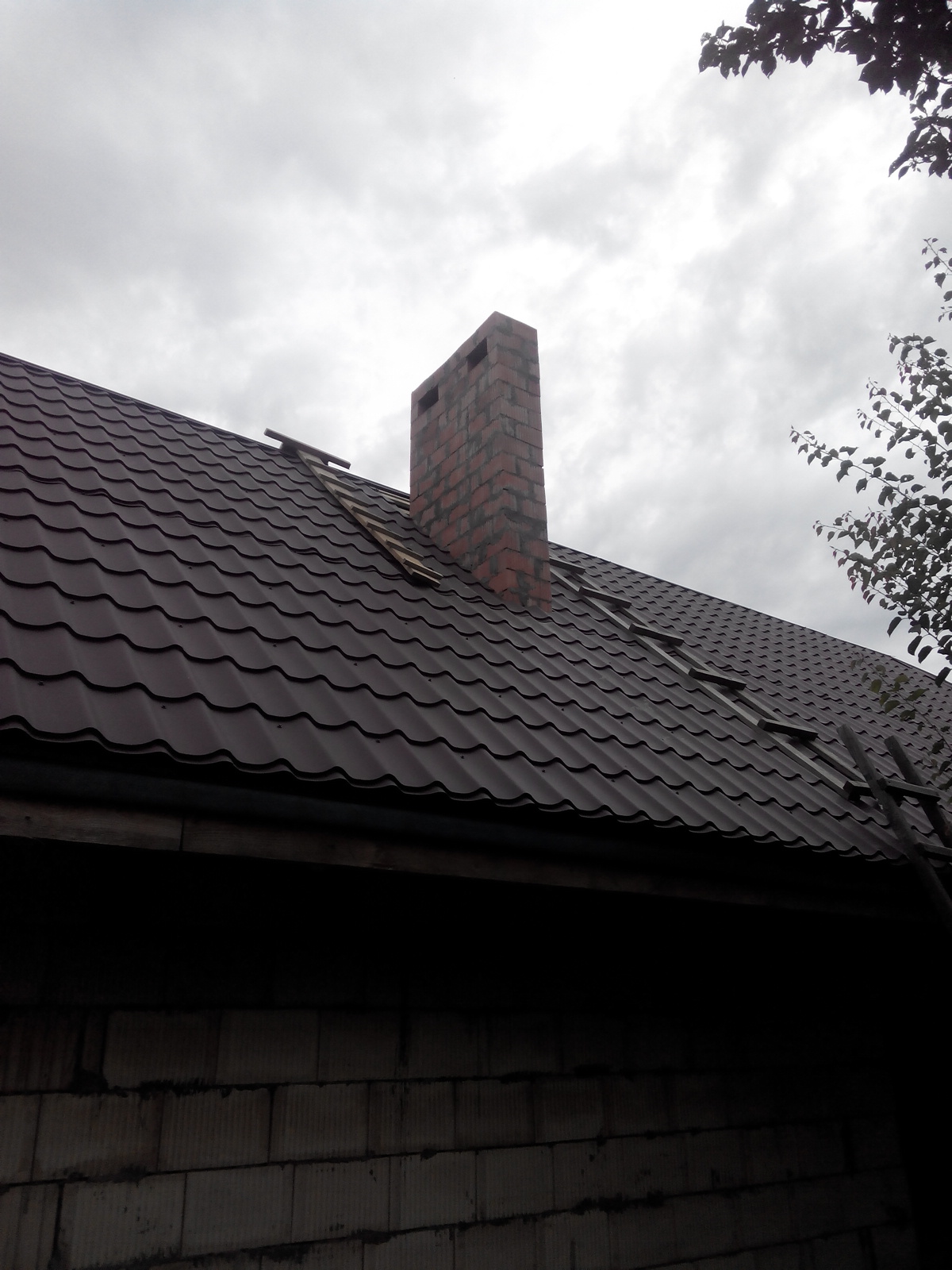

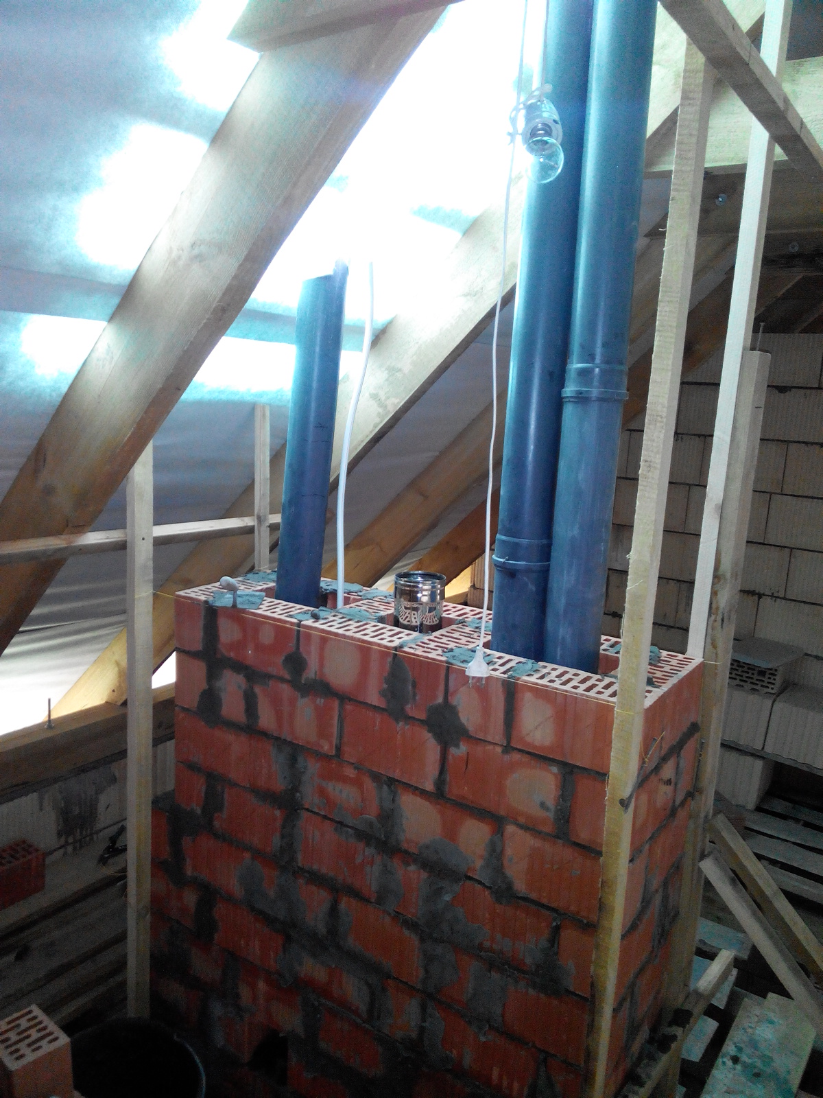

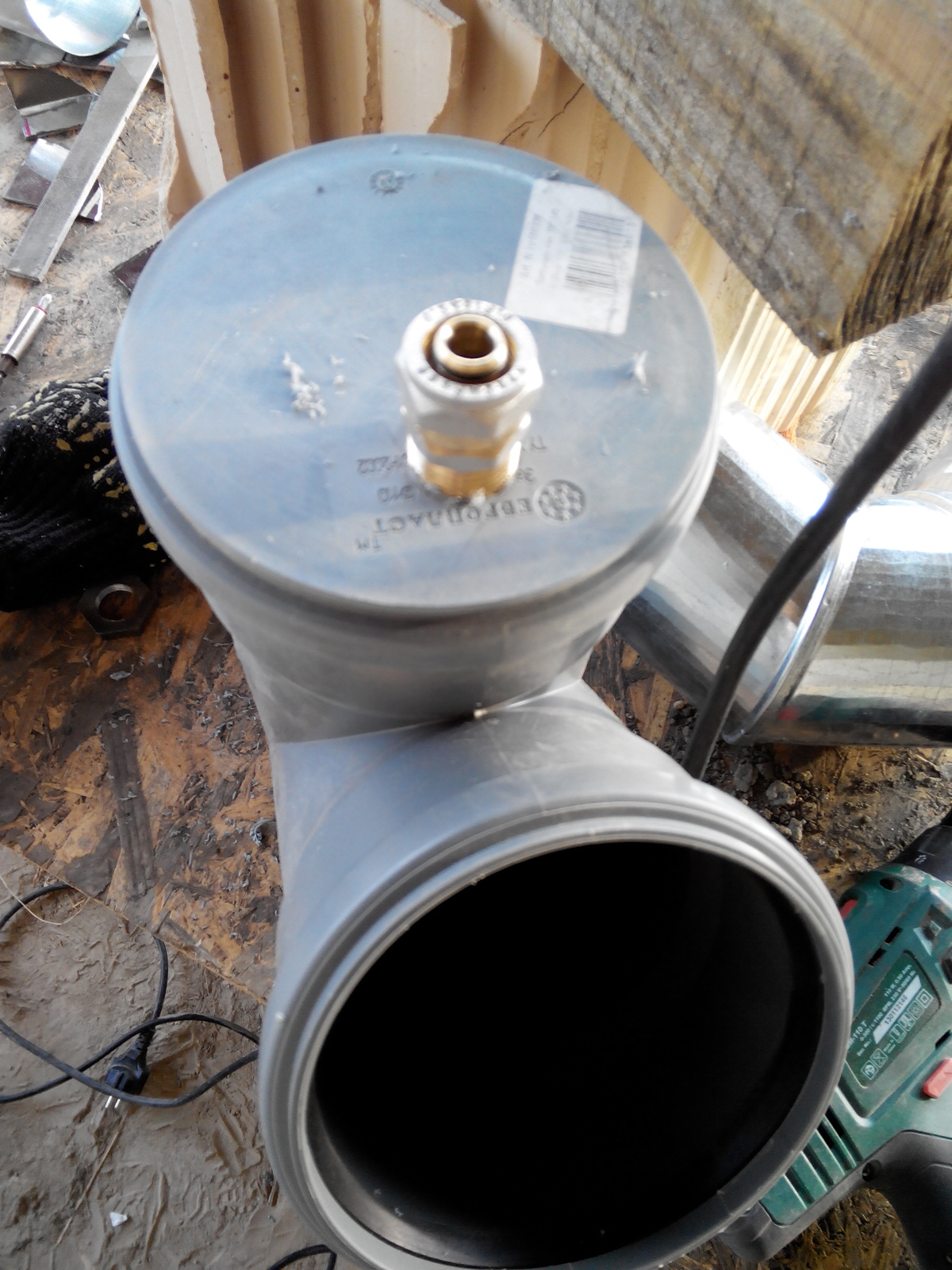

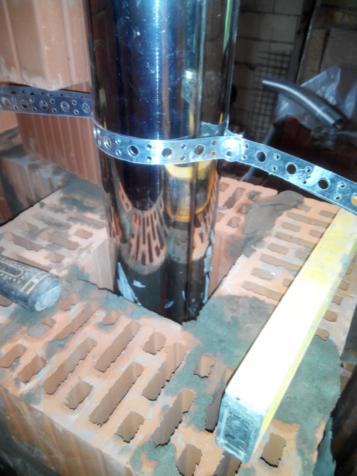

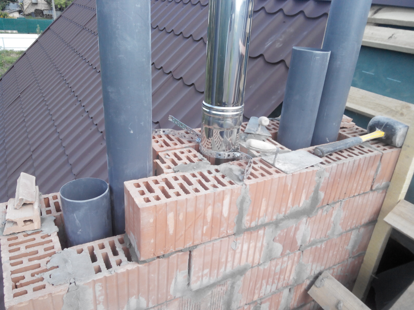

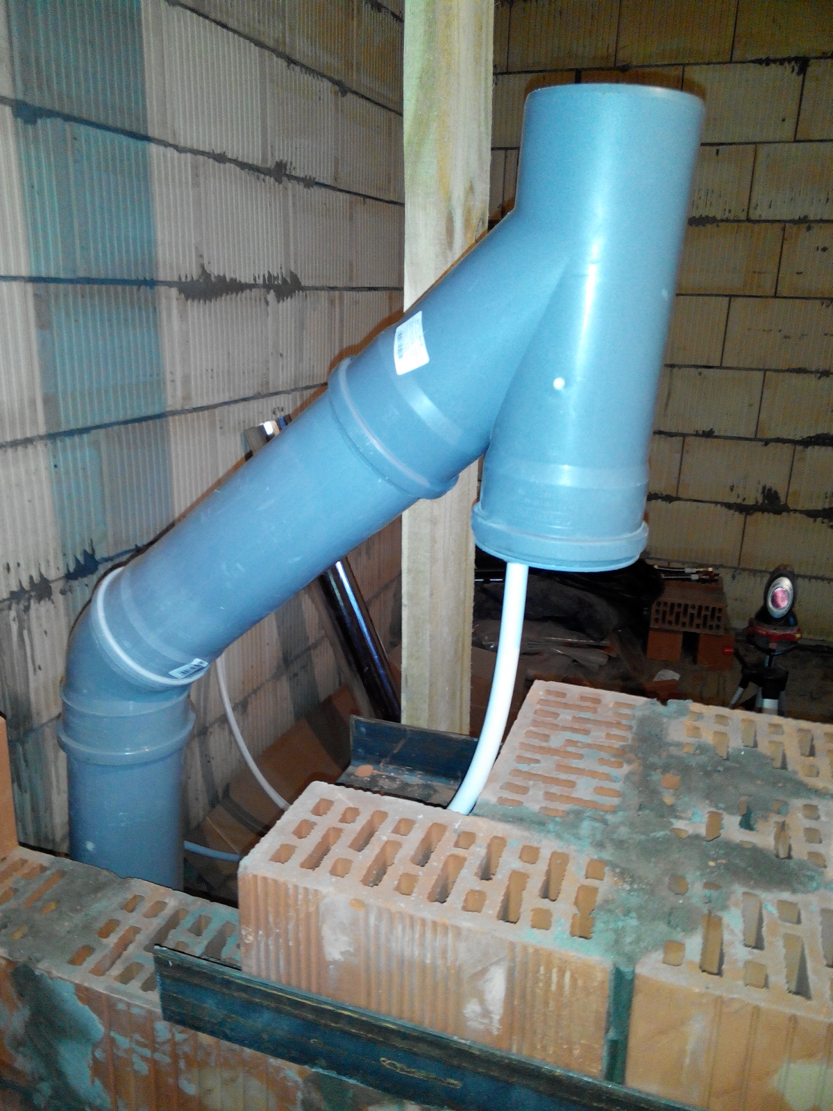

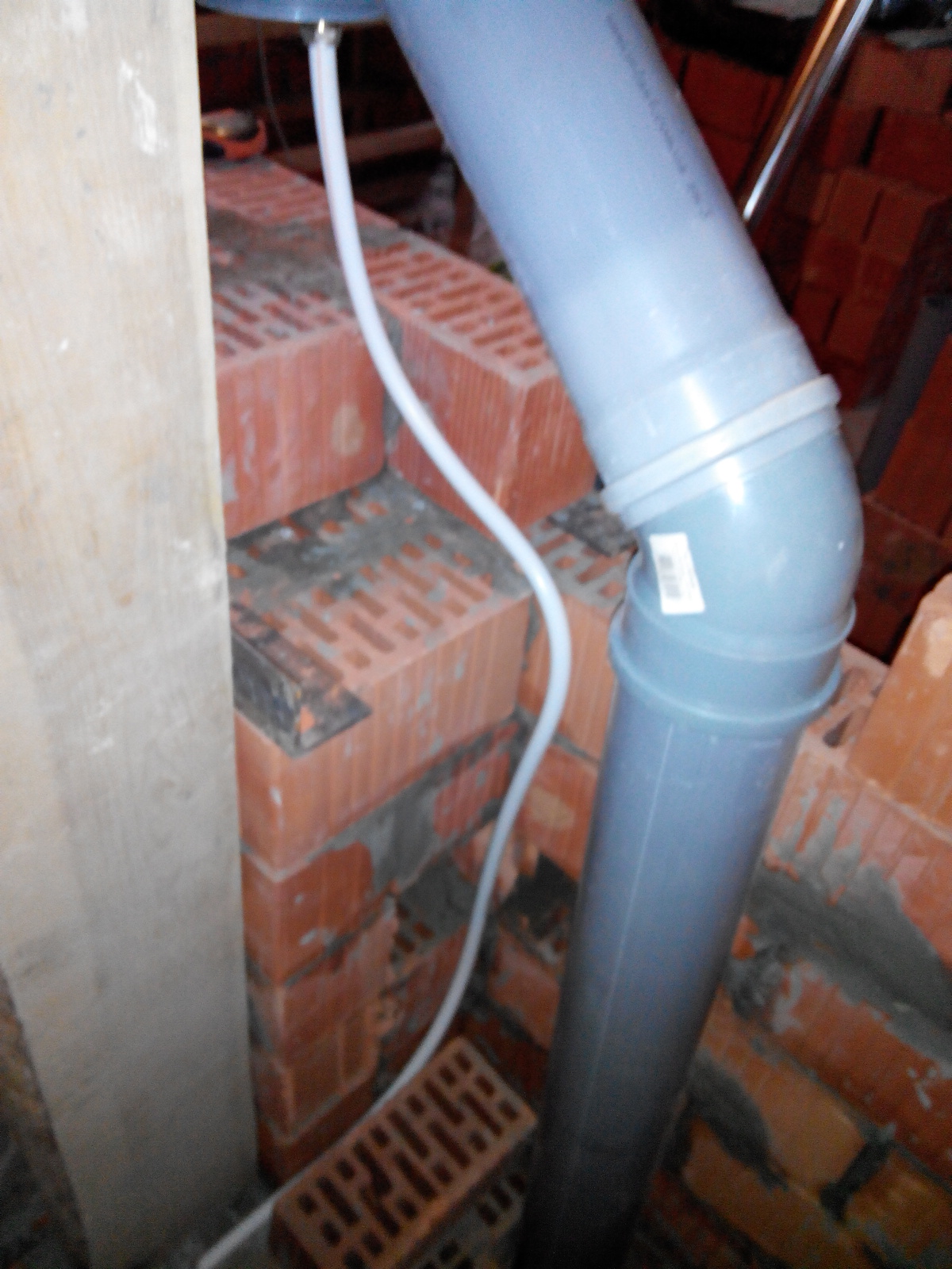

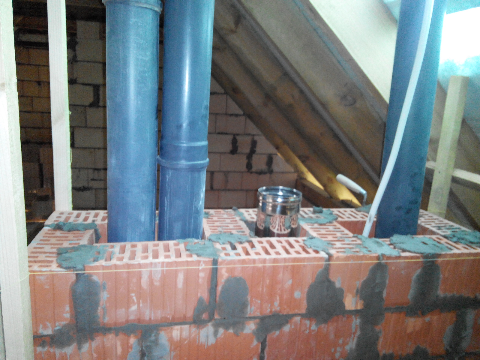

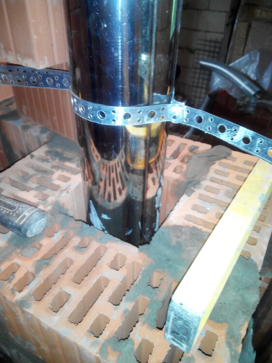

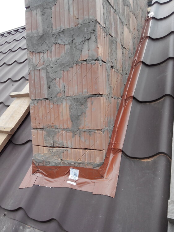

Процесс сооружения трубы отображен на фото.
Вентиляционные каналы гильзовались пластиковой трубой. При этом отвод конденсата был обеспечен фитингом в нижней части каждой трубы с выводом МП трубой на пол парной.
Дымоходный канал гильзовался трубой из нержавейки.

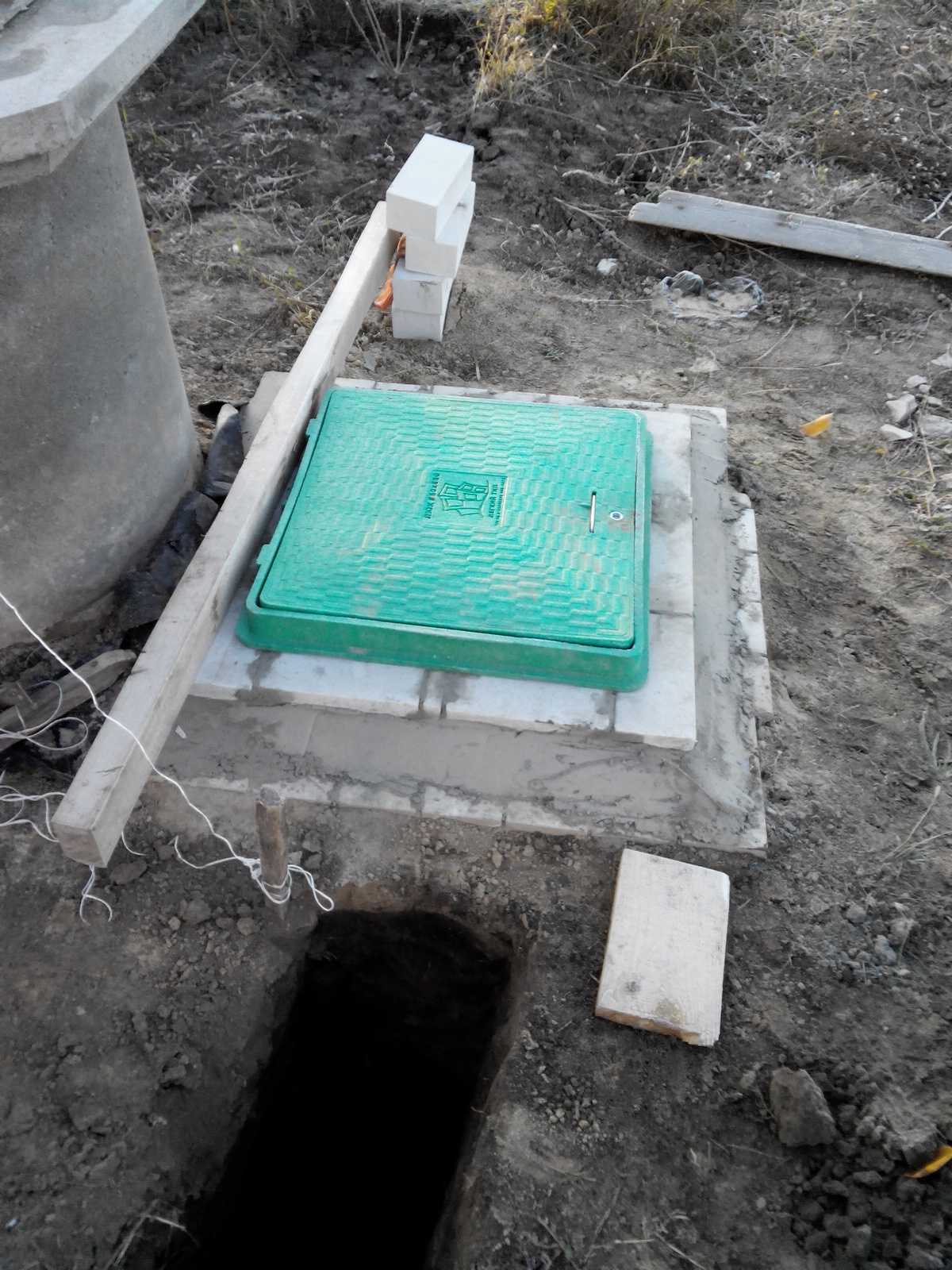

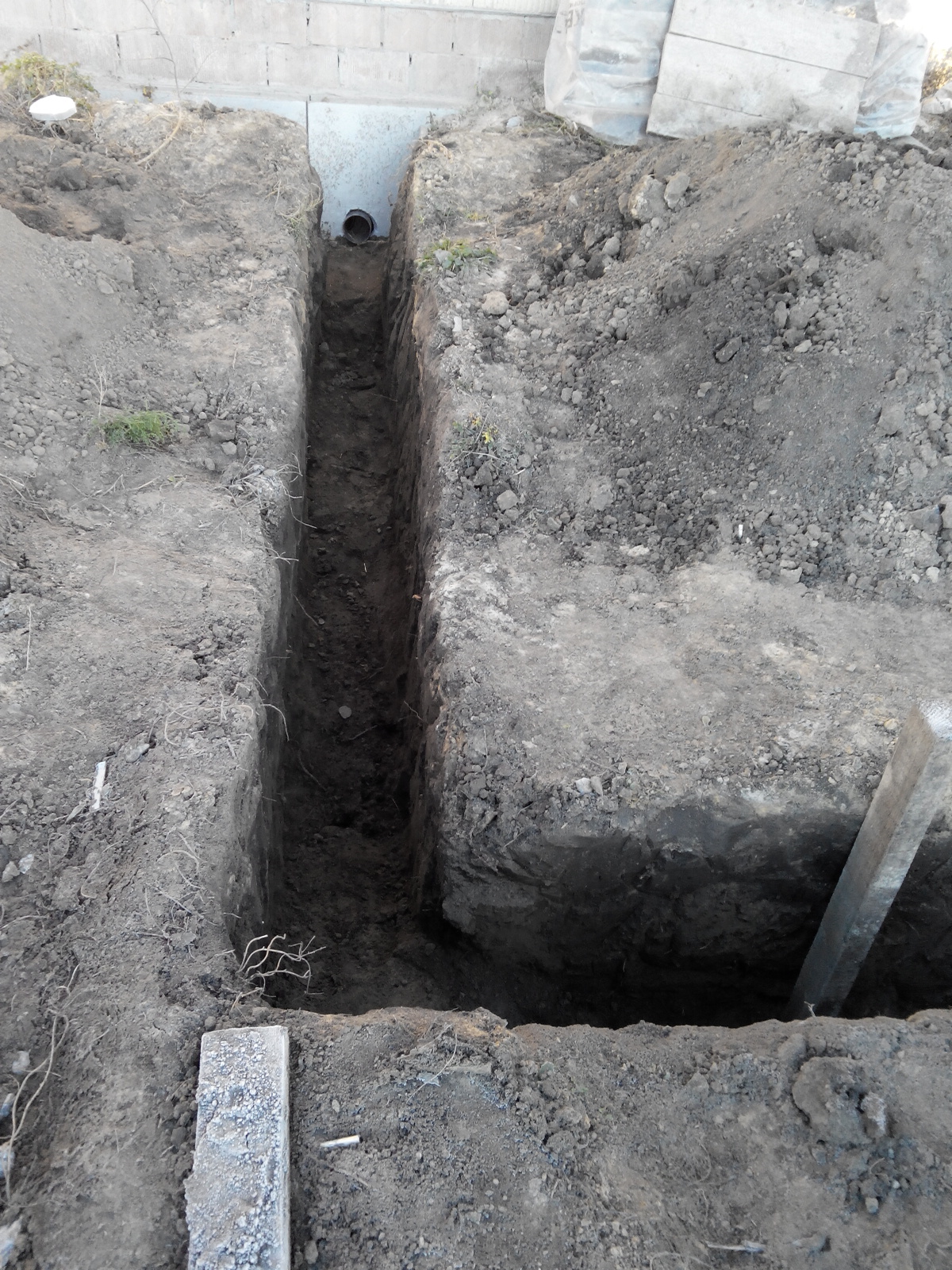

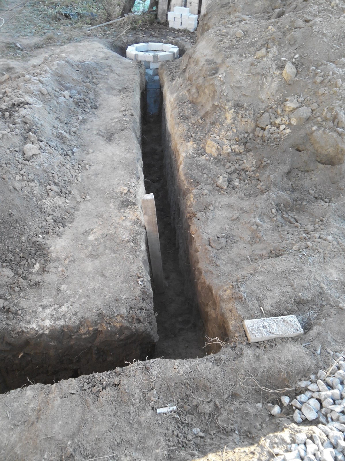

Водоснабжение запланировано организовать из колодца.

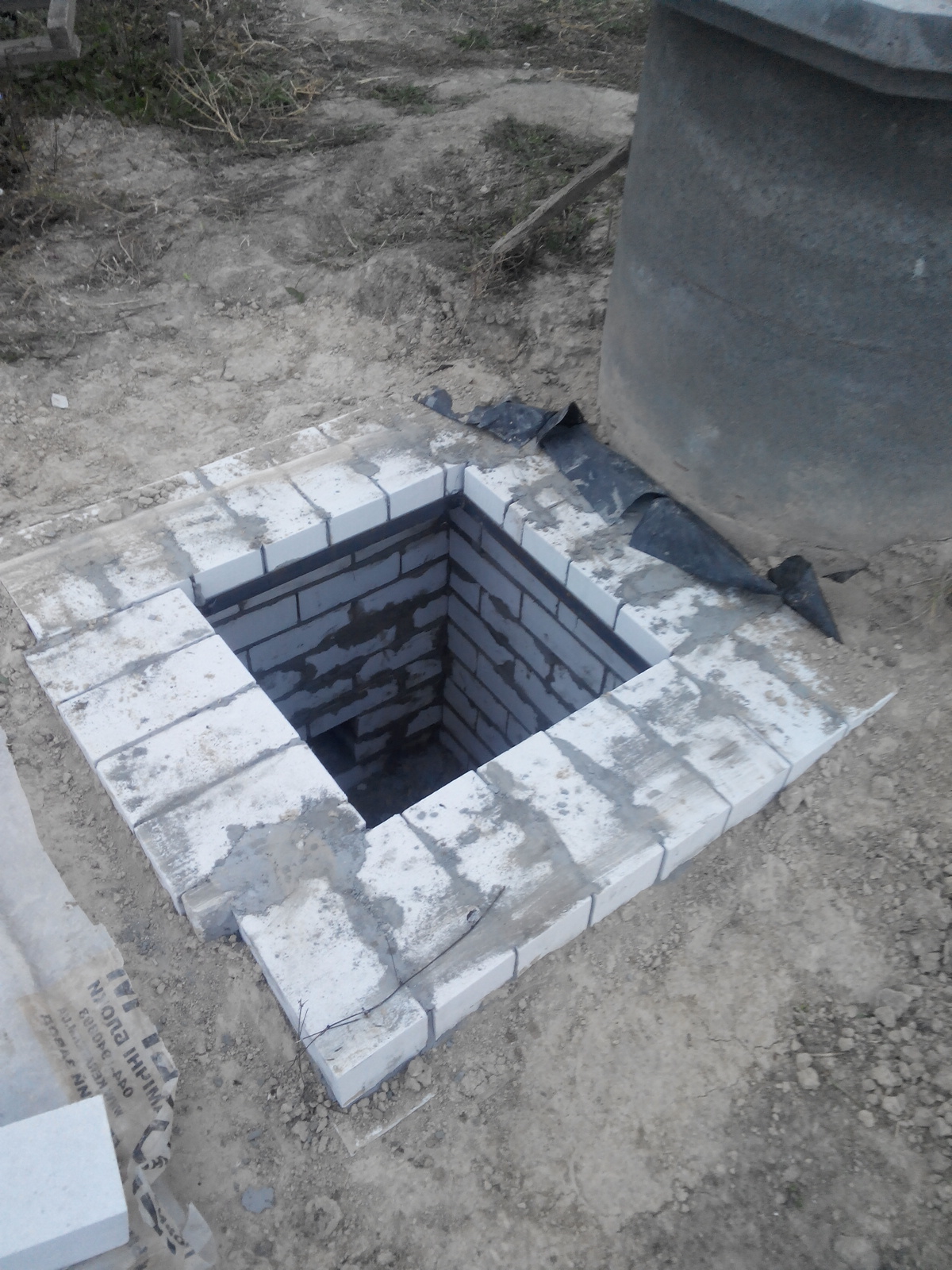

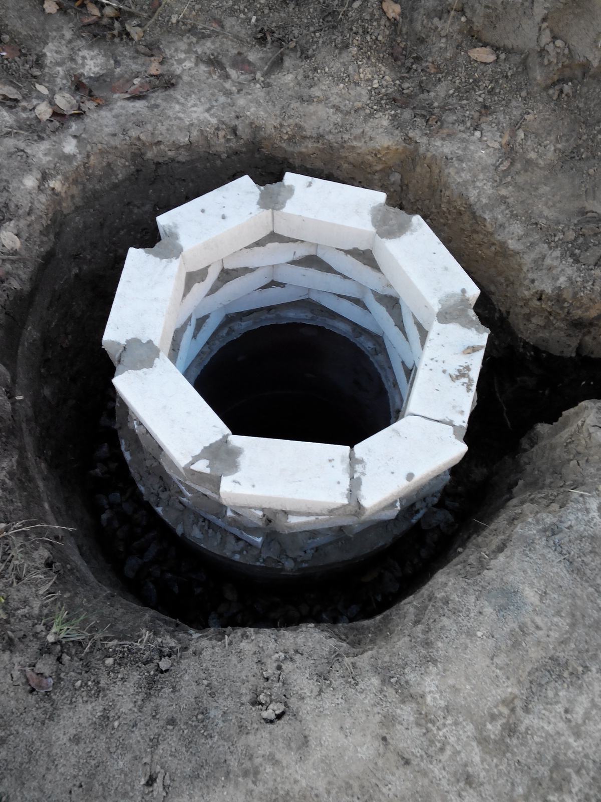

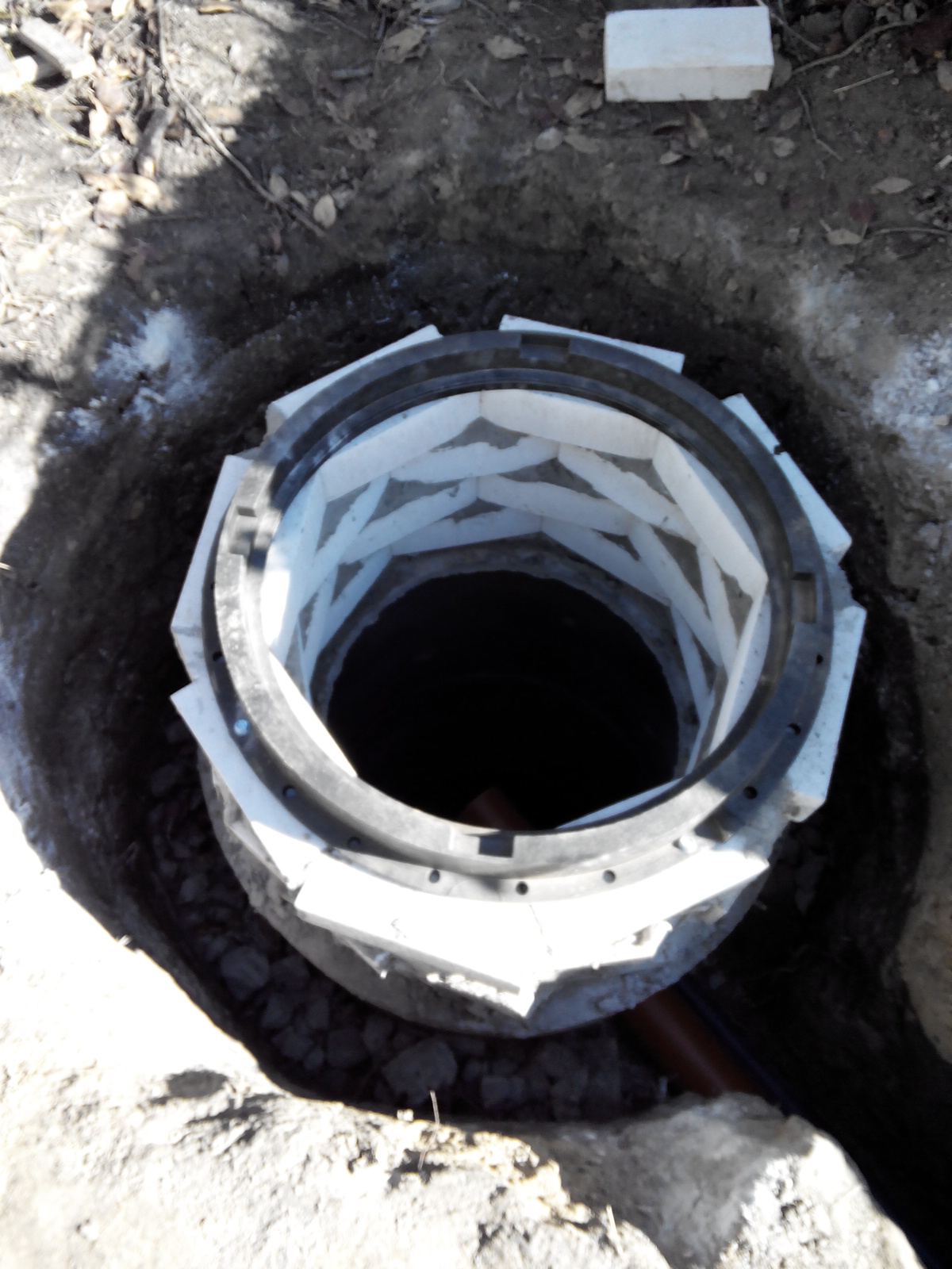

Для организации ввода трубы в здание, возле колодца сооружен приямок.

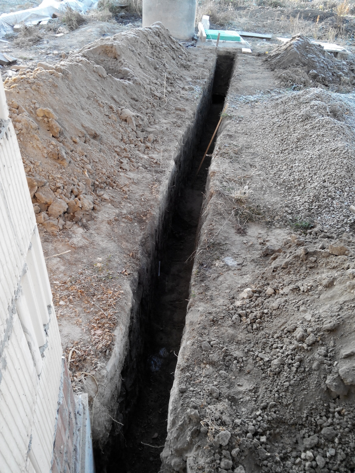

Для водоотвода была выкопана яма глубиной 4,5м в нее установлены колодезные кольца с просверленными в стенках отверстиями, расстояние между кольцами и ямой засыпано щебнем. Сверху из силикатного кирпича выложен оголовок и закрыт пластиковым люком.

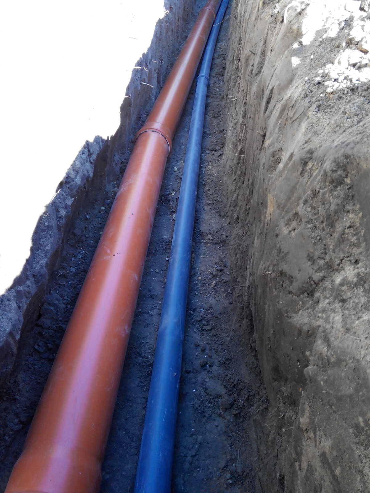

В яму отдельными трубами выведена канализация и слив из купели. Трубы перез засыпкой утеплены ЭППС 30мм в виде короба вокруг труб.
От приямка возле колодца была протянута пластиковая две трубы 30мм: одна для подвода воды, вторая для протяжки кабеля насоса. Труба для воды была теплоизолирована.

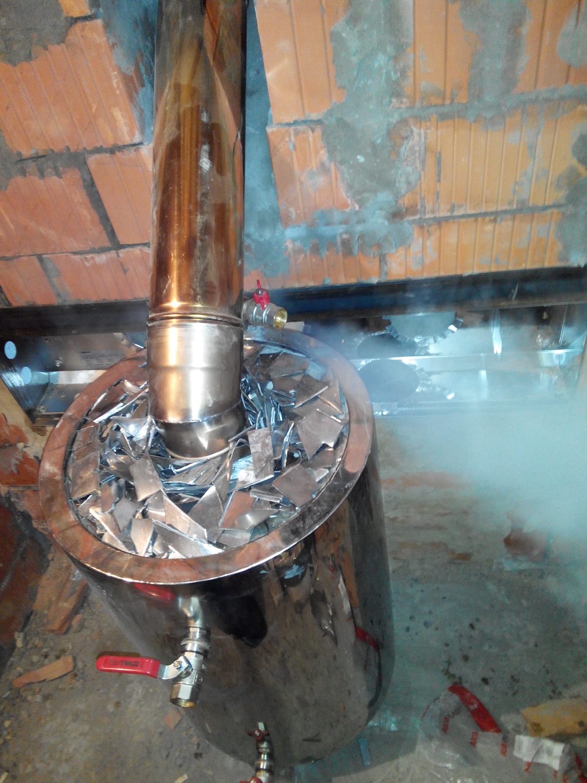

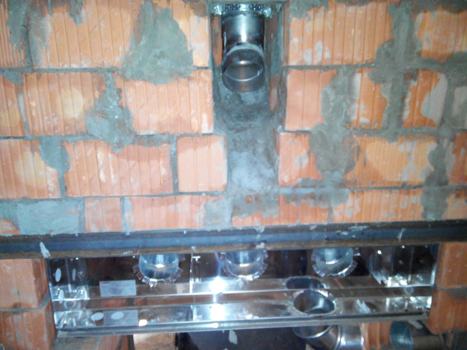

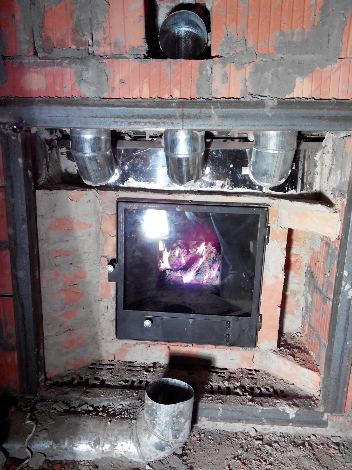

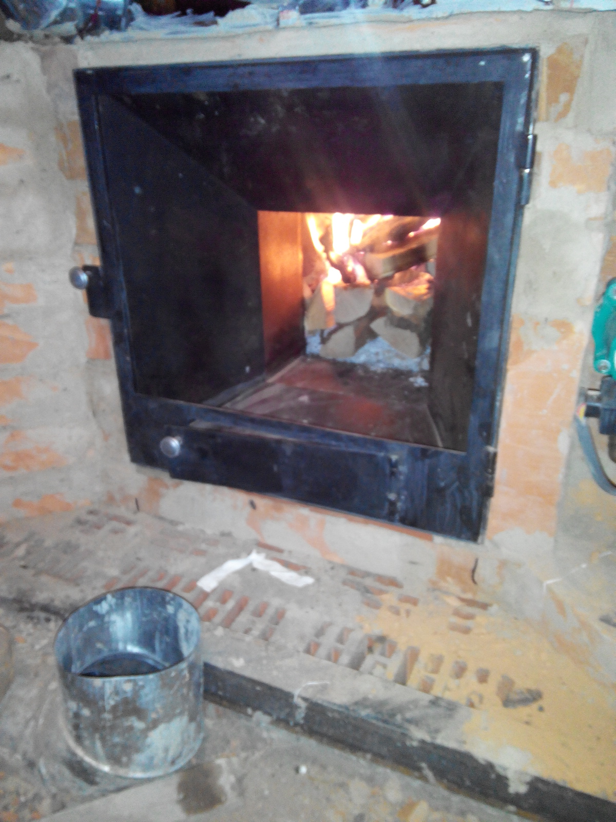

Топочный портал был обложен кирпичем на растворе из глины и песка 1:1.
Топочный портал соединен с печкой с герметизацией щелей термостойким шнуром и печным герметиком.

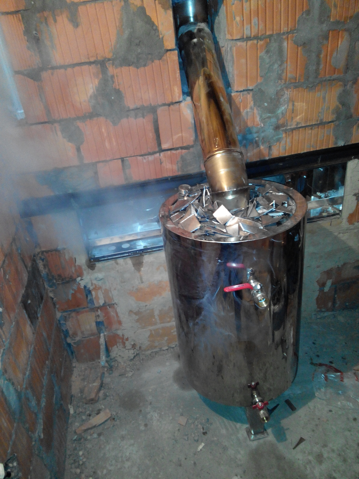

Первая протопка можно считать прошла успешно.

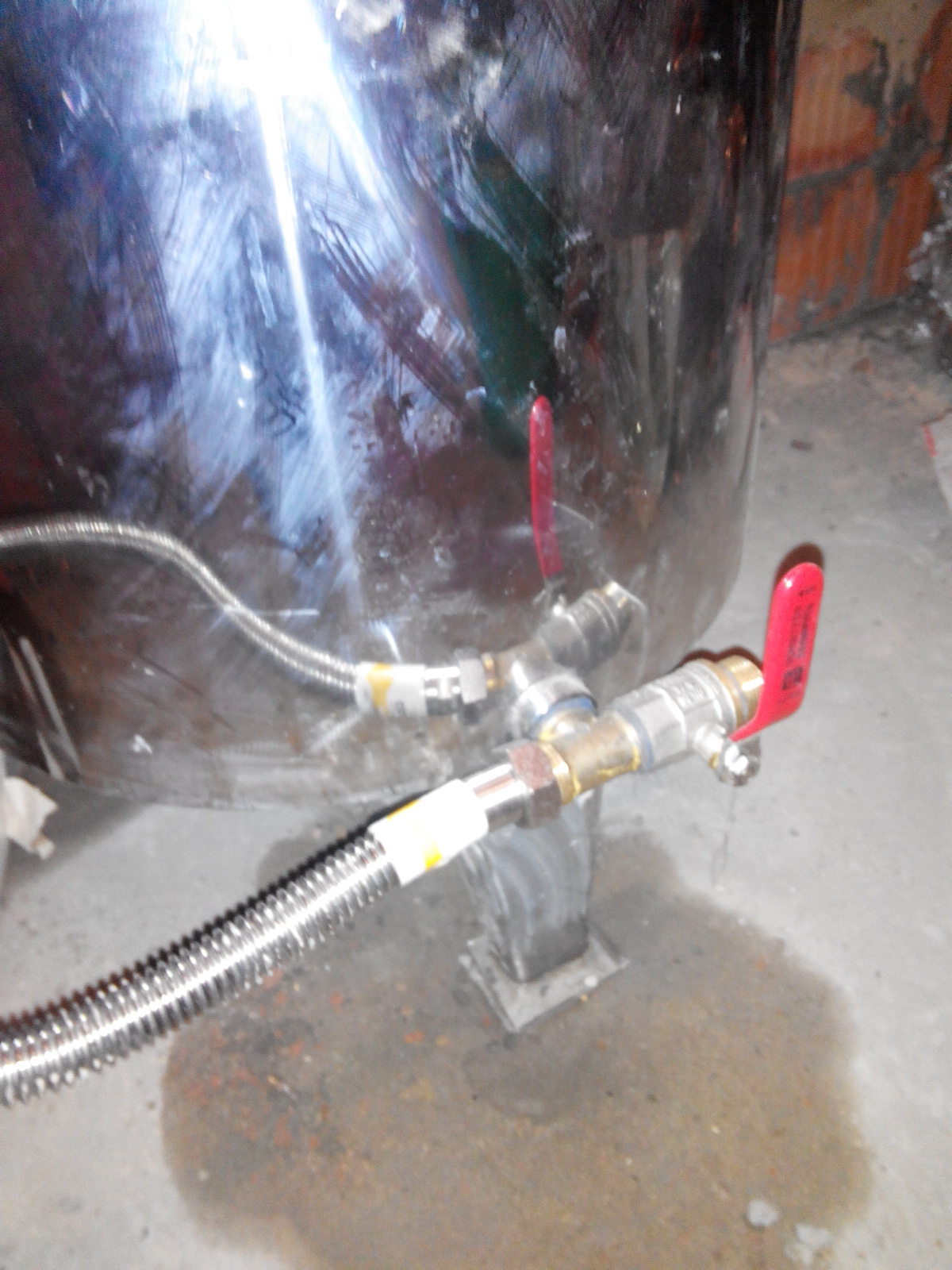

В "рубашку" до верхнего патрубка на печи вошло порядка 17л воды.
В режим пара печь вышла очень быстро порядк 15 минут.
Растопку, по незнанию, делал как традиционного костра - снизу.
При протопке надеялся больше на то, что удастся немного протопить помещение, но фокус не удался. Пара было очень много, а тепла для смежных помещений мало.
Сразу стало понятно, что надо делать обвязку для испытания задумки с воздушным отоплением.
Куски нержавейки вокруг дымоходной трубы насыпал навалом без тщательной укладки , влезло порядка 10 кг.

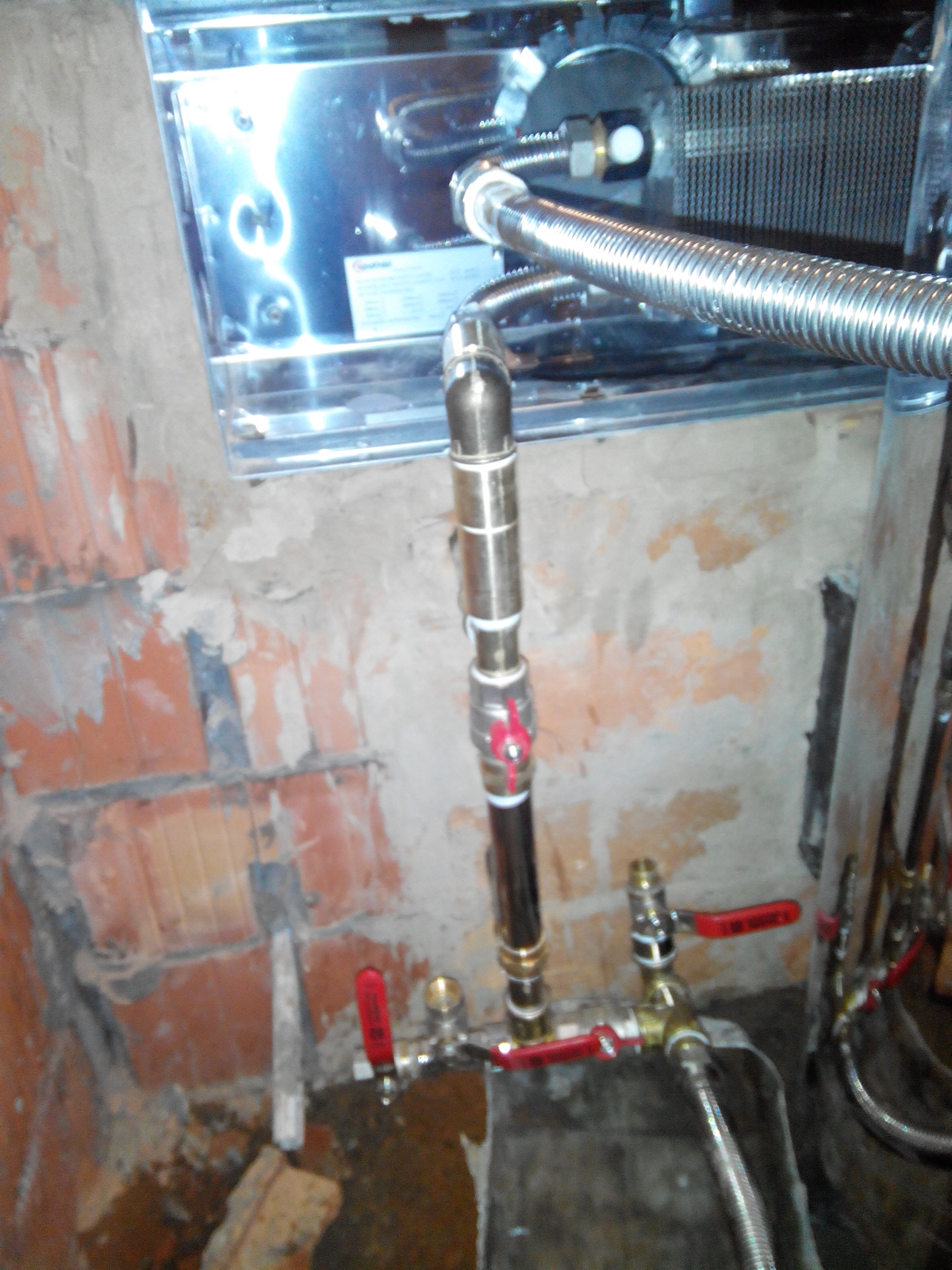

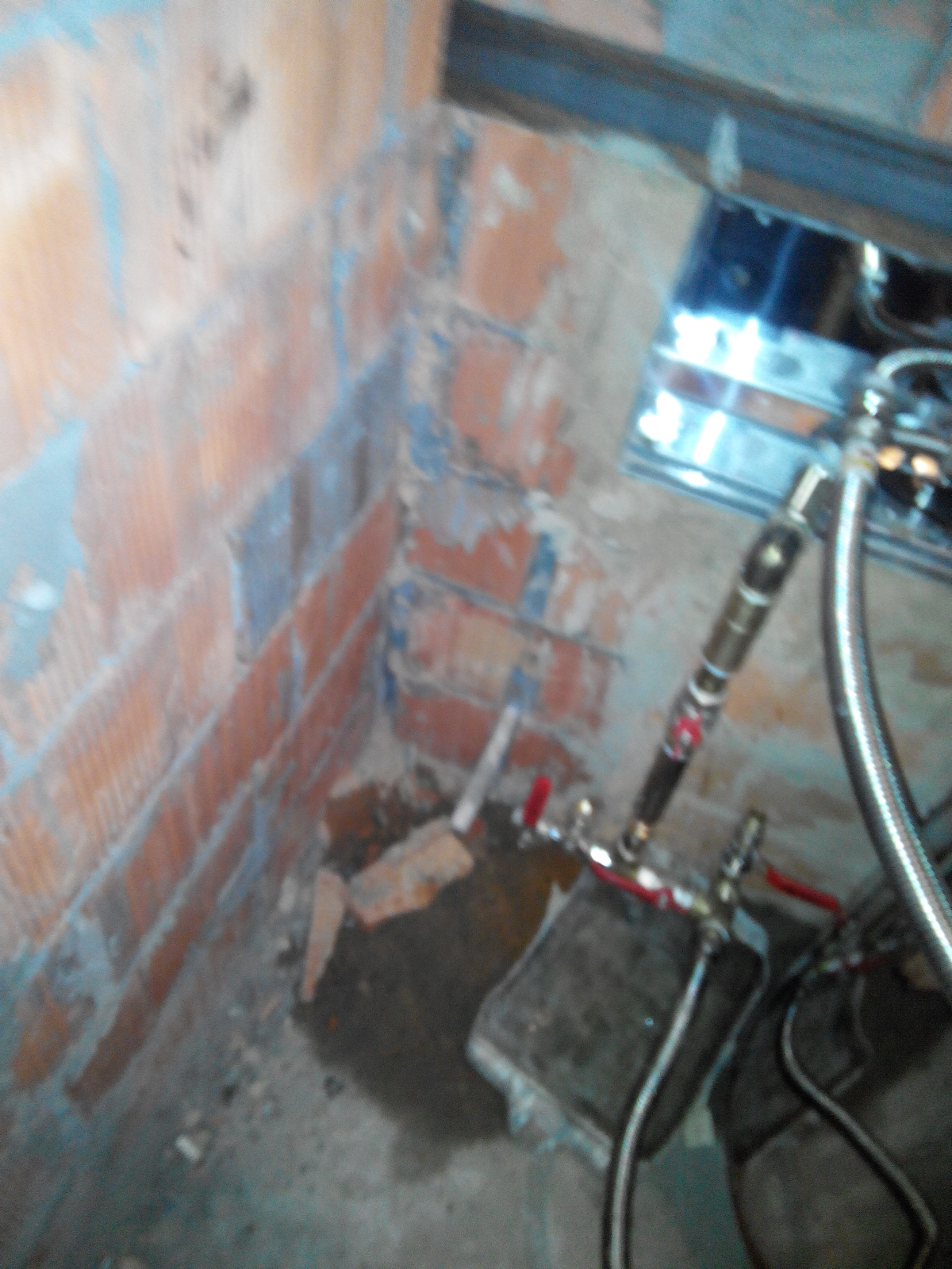

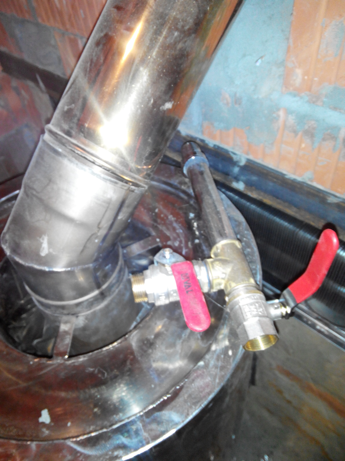

После монтажа обвязки печи была осуществлена тестовая протопка и получены следующие результаты:
- Монтаж особых сложностей не вызвал, т.к. форма конструкции и последовательность соединений были продуманы заранее. Паковал соединения лентой ФУМ или комбинировал ее с паклей, при необходимости более жестких соединений. В качестве деталей соединений использовал элементы из латуни и нержавейки. Автодолив пока не подключался.

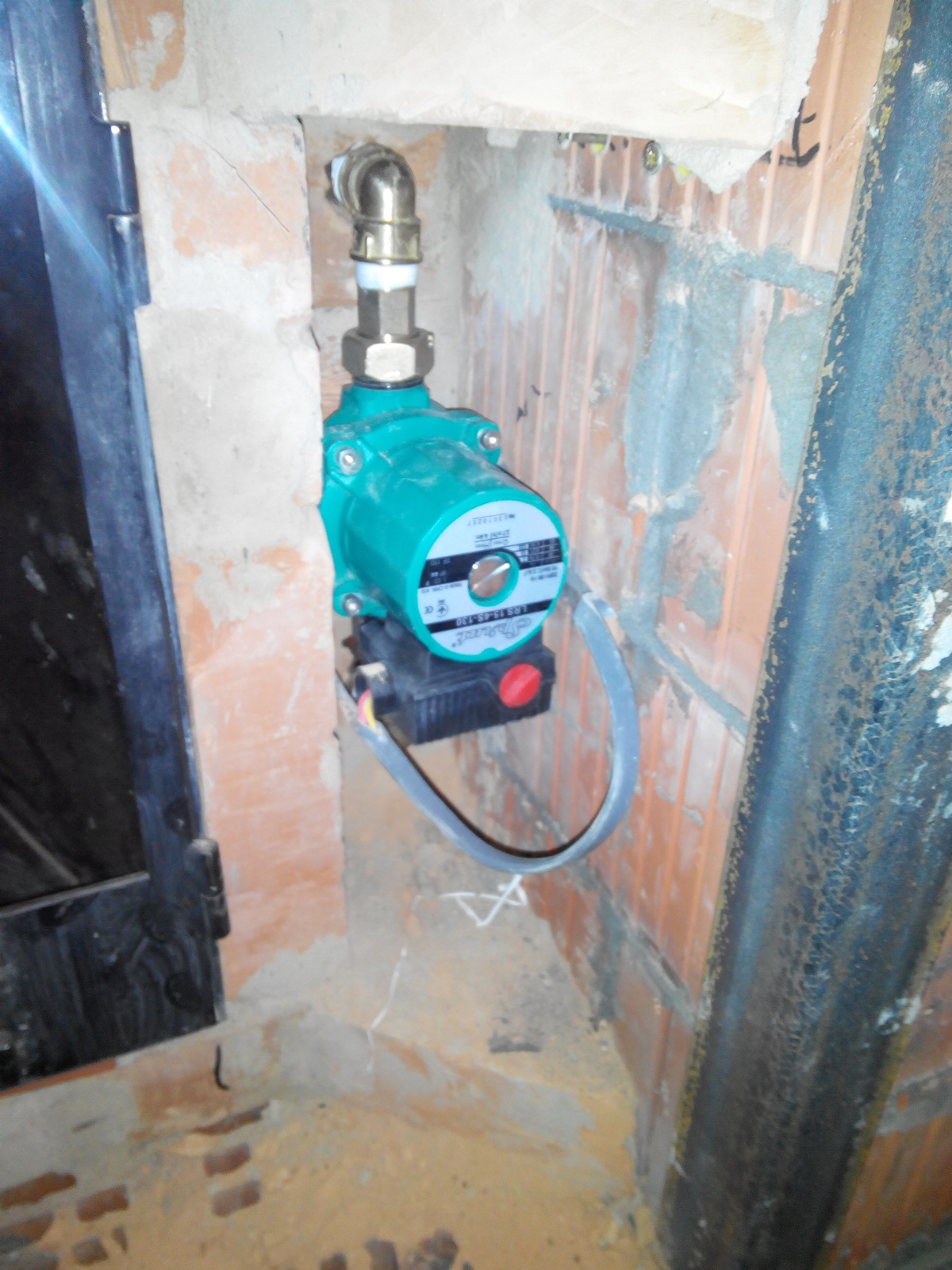

- Циркуляционный насос был смонтирован в специально для этих целей сложеной нише со стороны КО, рядом с топочным порталом. В параллель с насосом предусмотрена прямая труба с краном для переключения режима циркуляции воды - самотеком или насосом.
- печь была растоплена в этот раз в соотвествиии с рекомендациями - сверху заложенных в топку дров. В парогенерацию печь перешла быстро через 15-20 минут.
- С точки зрения нагрева конвектора все сработало как и было запланировано в теории. Сначала насос не включался и конвектор прогрелся самотеком, затем был включен насос и он успешно выполнял задачу циркуляции воды в системе.
- Единственное, что не удалось полноценно получить, так это сьем тепла и раздачу его по трубам в помещения. Это произошло по причине слабого вентилятора и подтвердило необходимость осуществления расчета для получения ожидаемого результата.
Первое испытание, можно сказать, прошло удачно, впереди этапы совершенствования системы съема тепла из радиатора конвектора.

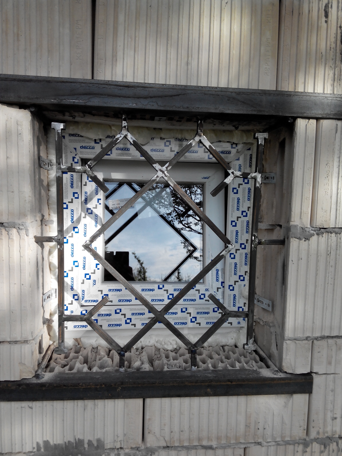

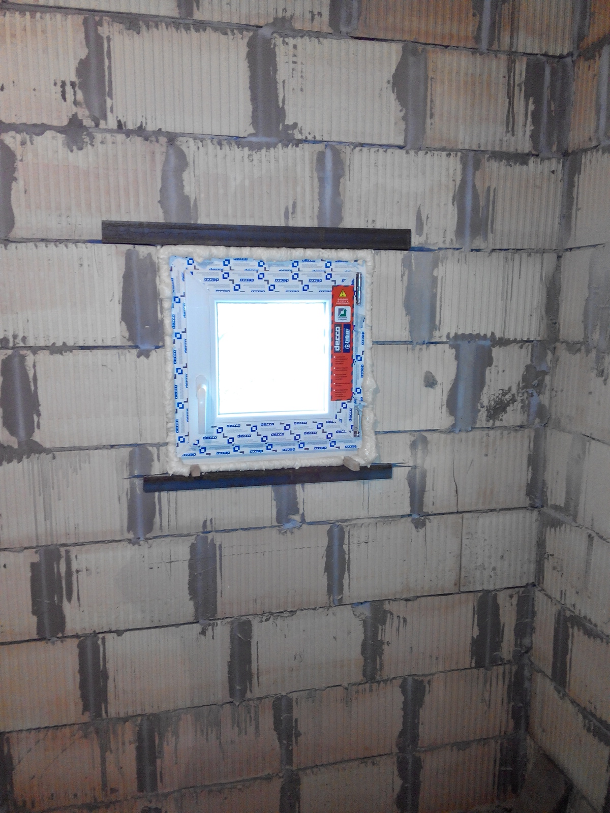

Работы были продолжены весной. Первым делом было обустроено окно для залпового проветривания парной. Изначально окно не планировал, но бывалые гуру банного дела убедили в его необходимости.
Для установки окна, с помощью болгарки и перфоратора было проделано отверстие в стене, проем укреплен уголками. Защиту от непрошенных гостей призвана выполнять декоративная решетка.
Все делалось самостоятельно с привлечением одного работника из местных трудовых ресурсов.
