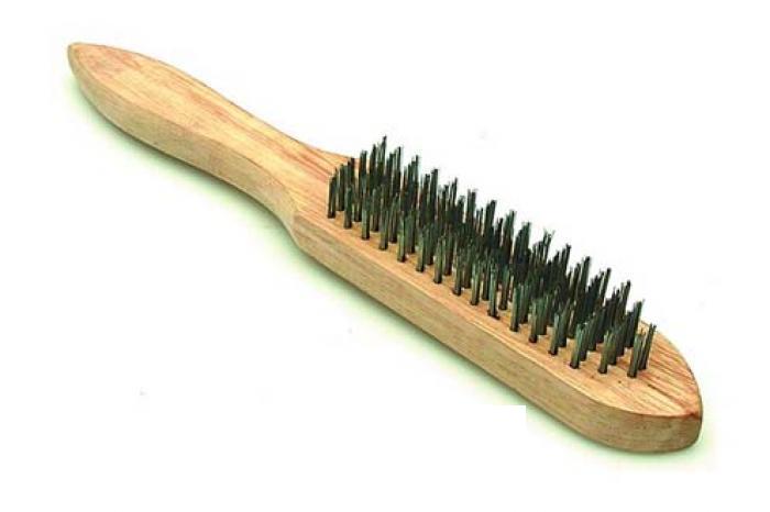

Дмитрий3008 Опубліковано: 26 червня 2014 Поділитись Опубліковано: 26 червня 2014 Гаражу около 15 лет, много где появилась ржавчина. Подскажите чем ее лучше всего счистить и чем покрыть гараж потом. Заранее спасибо. Посилання на коментар Поділитися на інших сайтах More sharing options...

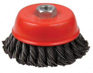

laz Опубліковано: 26 червня 2014 Поділитись Опубліковано: 26 червня 2014 Корщетка ручная, или насадка на болгарку. Такая как на фото , со скрученными проволочками, служит как правило чуть дольше остальных. Далее грунт ГФ-021. Бывает серый и красно-коричневый. В принципе всё, через несколько лет повторить Посилання на коментар Поділитися на інших сайтах More sharing options...

laz Опубліковано: 7 липня 2014 Поділитись Опубліковано: 7 липня 2014 примажусь к теме. Чем удалить краску с металлической двери? обем примерно 2 мкв, малая УШМ есть,но лепестковым кругом точно недочищу, уже есть опыт очистки рамы. А Вам какой результат нужен? Если как ТС, "чтоб гараж не ржавел", то удалять всю краску не нужно, достаточно удалить только ту, что плохо держится. Если же цель сделать "зеркало", тогда удалять всю, а дальше в зависимости от назначения. В любом случае лепестковый круг хуже проволочного, как для очистки от краски. Оставляет крупные царапины, и производительность ниже. Кроме того, лепестковый круг снимает металл, и это заметно. Проволочным кругом и малой ушм у Вас работы МИНУТ НА 40. Химические средства пробовал на лодке, остался недоволен и вернулся к ушм. Воняет, быстро испаряется, нужно каждый намазанный кусочек накрывать плёнкой, и как правило с первого раза краска не сходит, приходится повторять. 1 Посилання на коментар Поділитися на інших сайтах More sharing options...
