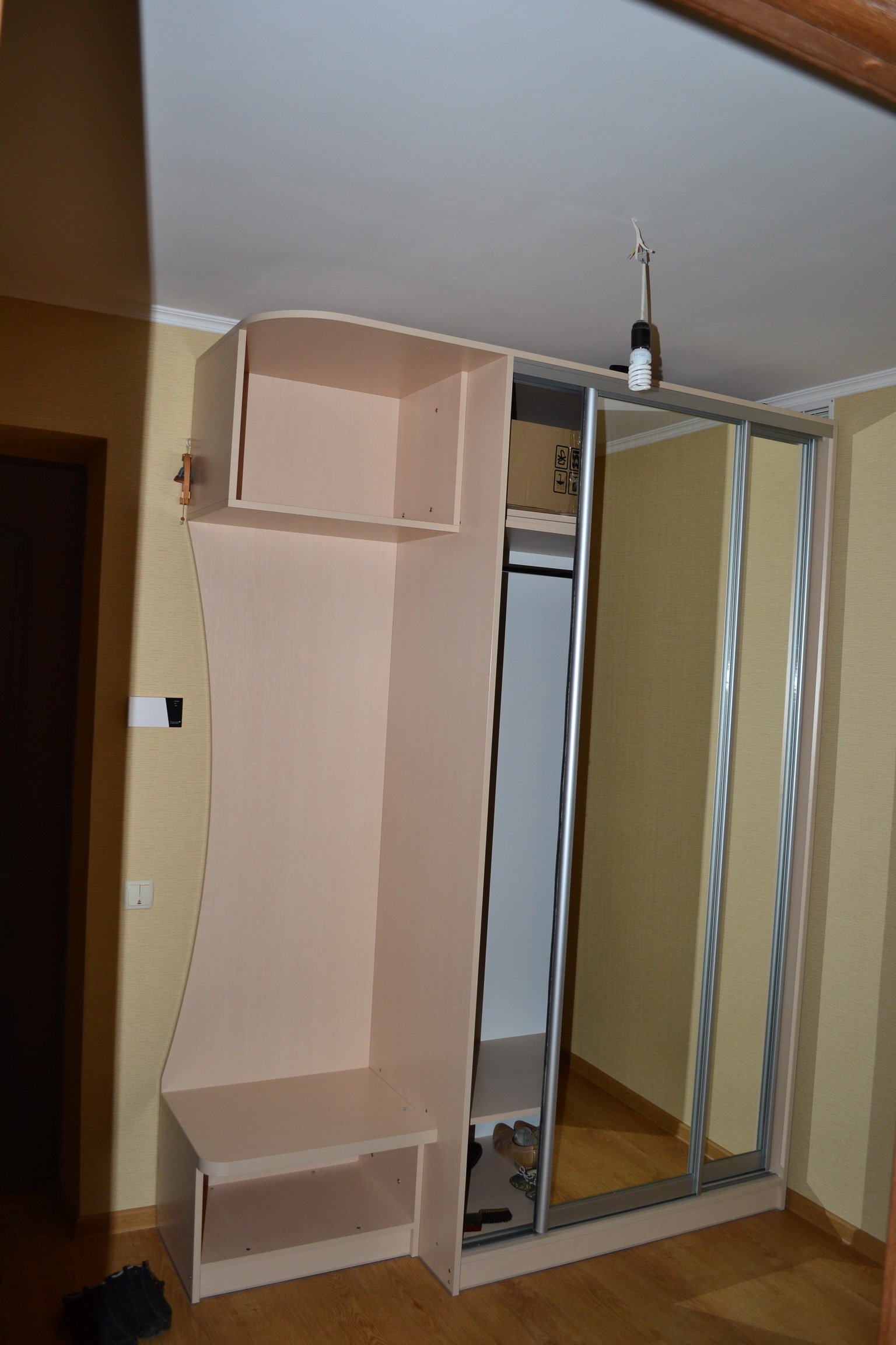

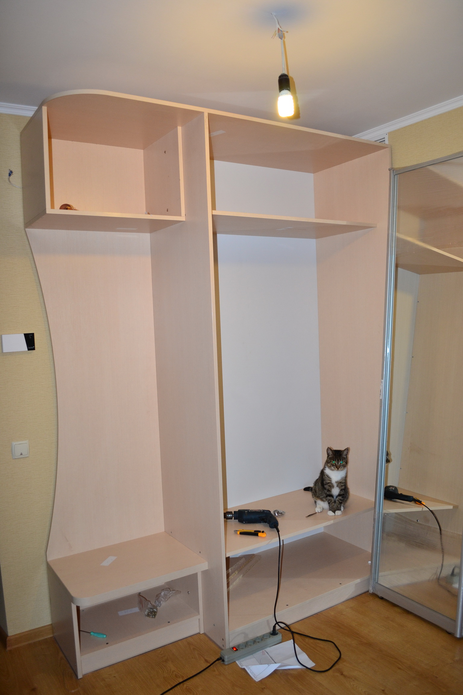

Respect Опубліковано: 1 серпня 2014 Автор Поділитись Опубліковано: 1 серпня 2014 Решили на свой страх и риск продолжить работу, а потом прорабу (когда проснется) накрыть поляну, чтоб сильно не критиковал. Собрали верхнюю и нижнюю тумбочку, прицепили всё это воедино и тут пришел главный прораб, оценил всё и в общем то наверное ему понравилось, поскольку засел наблюдать за нами уже в шкафу дело правда близилось к вечеру, точнее к ночи - поэтому сборку остановили, чтоб соседи не пришли порадоваться вместе с нами и "***равить" нас Посилання на коментар Поділитися на інших сайтах More sharing options...

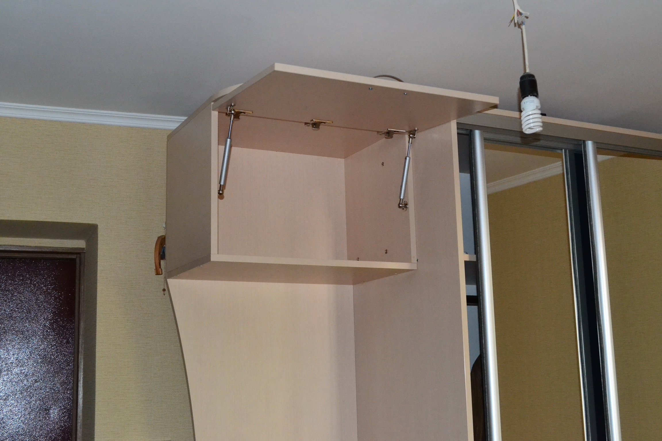

Respect Опубліковано: 1 серпня 2014 Автор Поділитись Опубліковано: 1 серпня 2014 Сегодня добрался уже до раздвижной системы. В общем то ничего сложного, всё установили - осталось только два фасада нацепить - верхний и нижний в левой части Сами фасады из того ж ДСП, что и шкаф. Надо будет подумать как его лучше сделать, может быть даже на газовых амортизаторах соберу верх Посилання на коментар Поділитися на інших сайтах More sharing options...

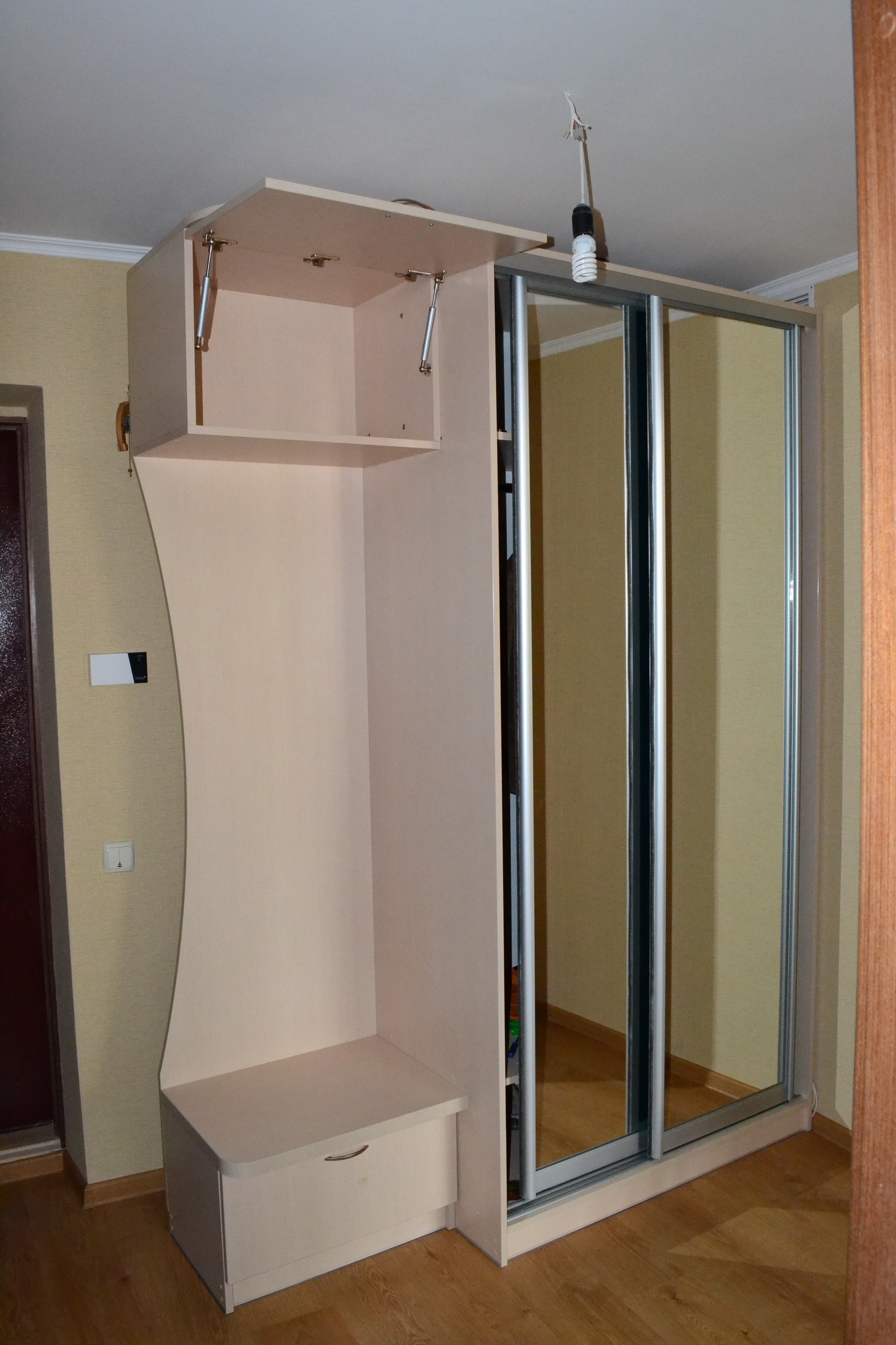

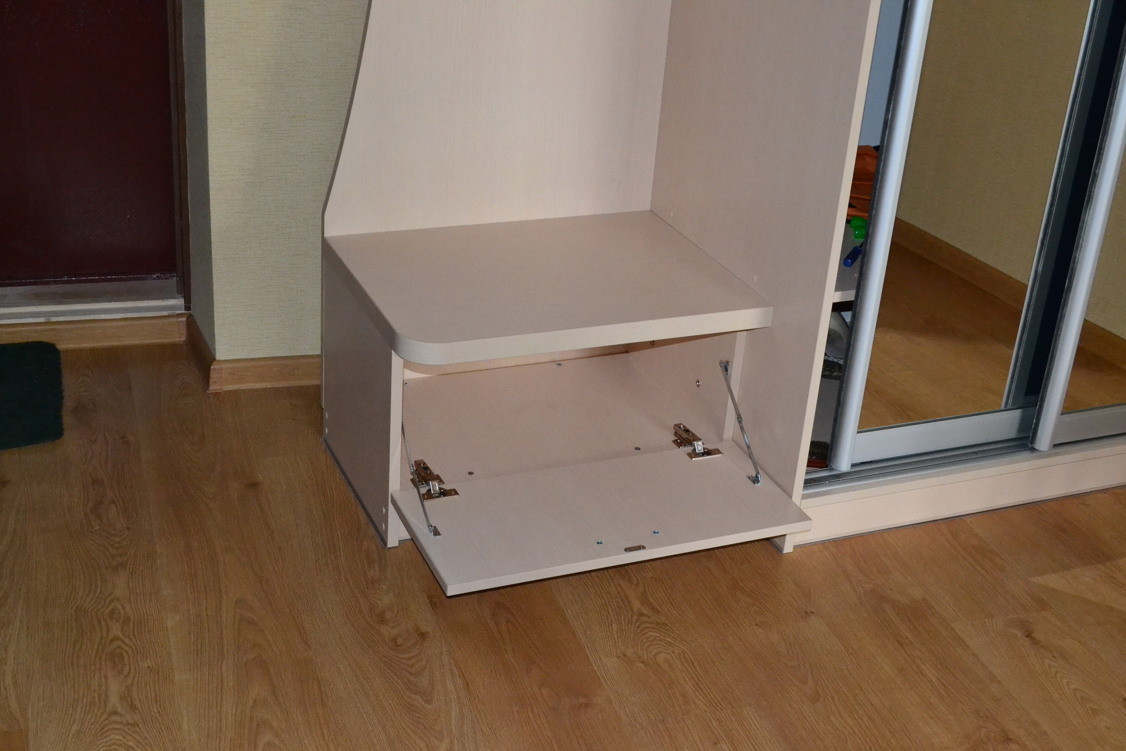

Respect Опубліковано: 1 серпня 2014 Автор Поділитись Опубліковано: 1 серпня 2014 Заодно вопрос к опытным мебельщикам - какие петли посоветуете в данном случае? Нижняя тумба - фасад накладной, откидывание будет вниз + ограничитель открывания должен быть Верхняя тумба - будет поднятие фасада вверх, фасад тоже накладной Какие петли для этого варианта лучше? Или может не париться и поставить обычные петли, как для вертикальных дверок + магниты для фиксации двери в закрытом положении? Посилання на коментар Поділитися на інших сайтах More sharing options...

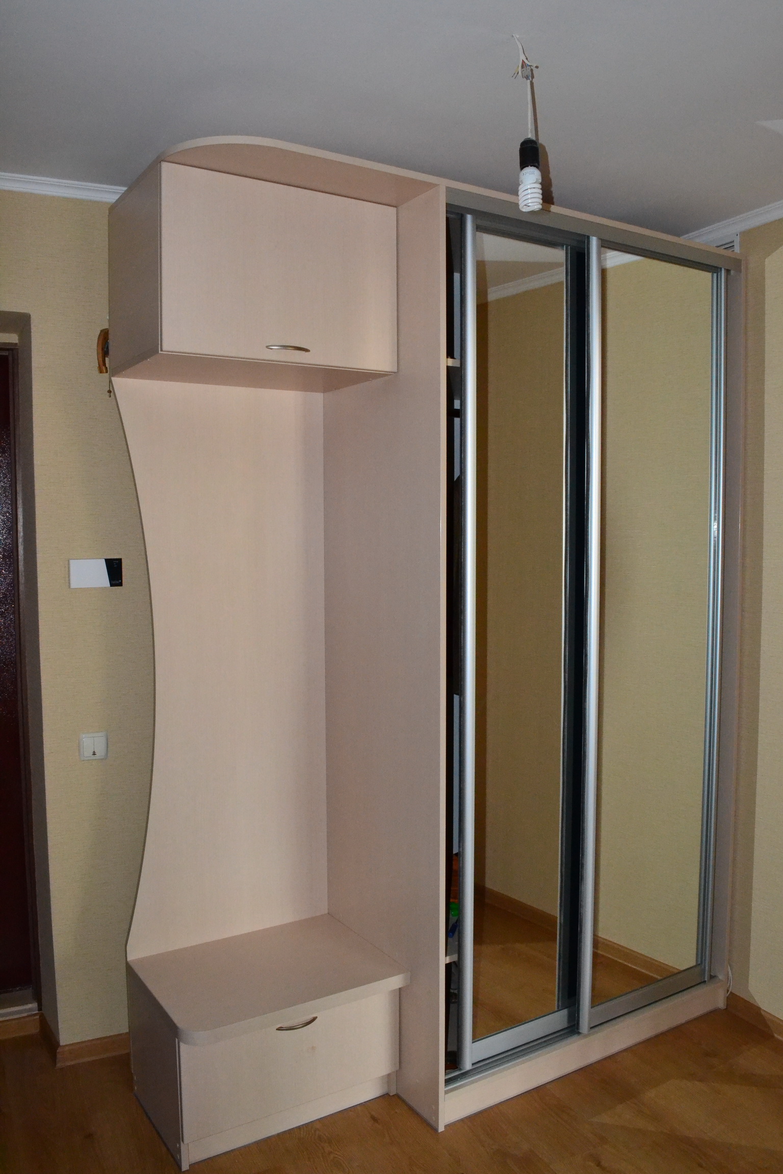

Respect Опубліковано: 7 серпня 2014 Автор Поділитись Опубліковано: 7 серпня 2014 Итак, закончил шкафчик ) Осталась небольшая мелочь - подобрать крючки для одежды, однако ни на Вияре, ни на ВДМ не нашел пока что ничего такого, что понравилось бы В целом шкафом доволен, вторая моя половинка - тем более Посилання на коментар Поділитися на інших сайтах More sharing options...

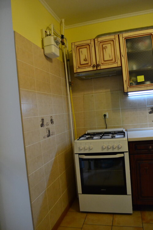

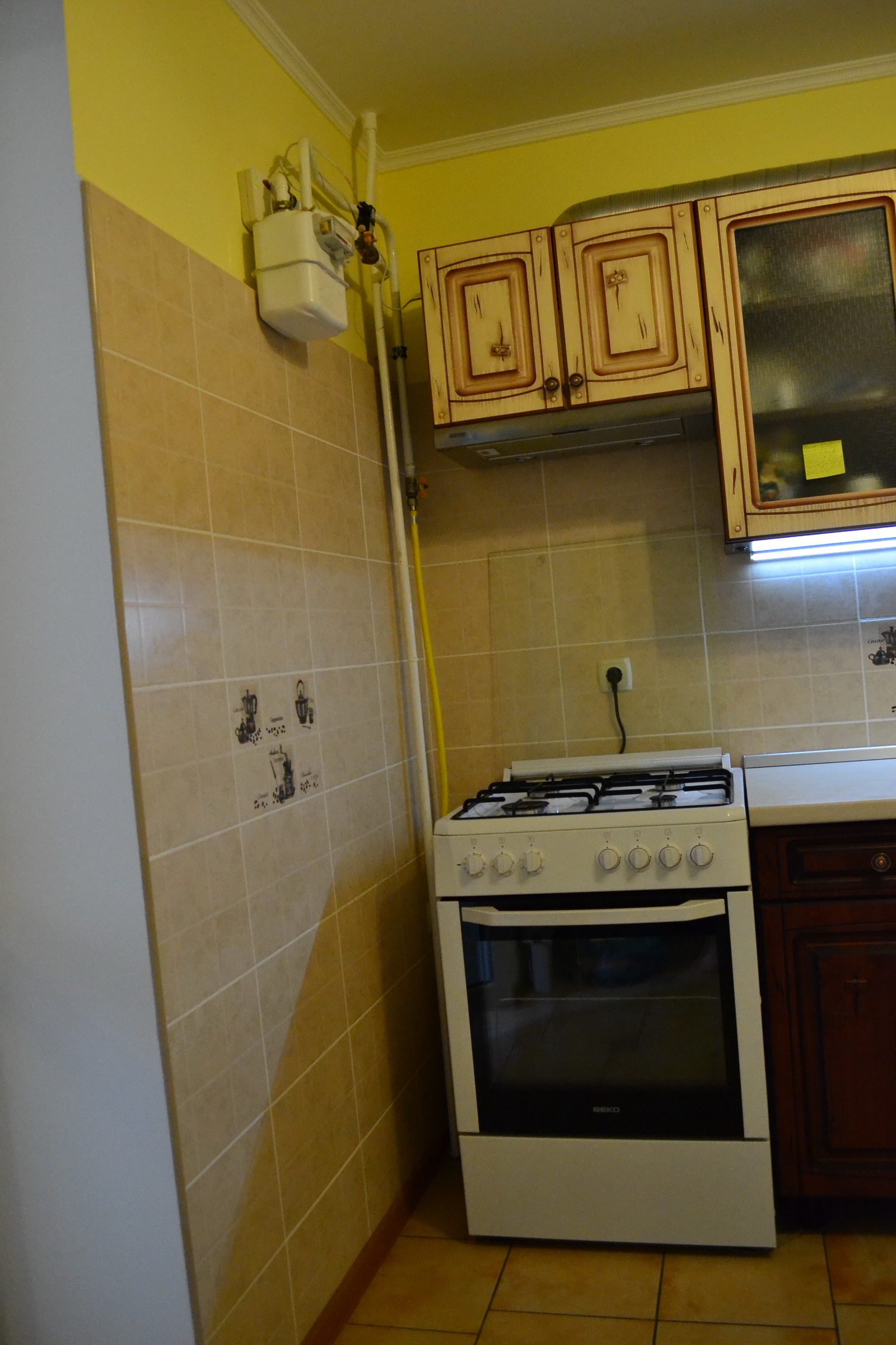

Alexandrxxl Опубліковано: 11 серпня 2014 Поділитись Опубліковано: 11 серпня 2014 Вот критиковать советское неудобное все гаразды , а как начинают ремонтировать никому и в голову не придёт сделать по другому чтобы от неудобств избавиться - например отодвинуть плиту от стены и поставить там узкую тумбочку чтобы можно было к плите с двух сторон подходить и в обе стороны посуду снимать с плиты . Посилання на коментар Поділитися на інших сайтах More sharing options...

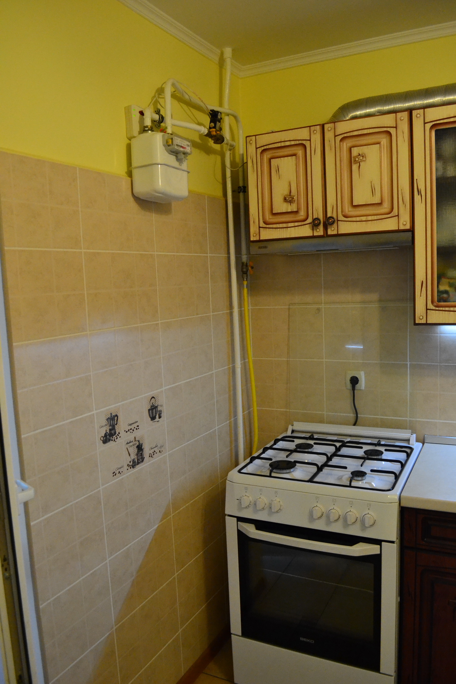

Respect Опубліковано: 11 серпня 2014 Автор Поділитись Опубліковано: 11 серпня 2014 Вот критиковать советское неудобное все гаразды , а как начинают ремонтировать никому и в голову не придёт сделать по другому чтобы от неудобств избавиться - например отодвинуть плиту от стены и поставить там узкую тумбочку чтобы можно было к плите с двух сторон подходить и в обе стороны посуду снимать с плиты . ну чего так сразу если говорить конкретно о моем случае - то что мешало сделать ввод с улицы и так, чтоб счетчик был например или на балконе (в данном случае очень даже можно было бы или даже пусть так же, но только без вертикального стояка - т.е. ввод с улицы конечно же я вышел из ситуации и слева от плиты будет карго, там 20 см столешницы помещается как раз и как раз удобно, чтоб складывать то, что обычно нужно только возле плиты только вот со стандартным карго проблема - трубы от задней стенки съедают до 25 см, т.е. стандартное карго туда уже никак не станет по глубине - надо или обрезать по глубине его или самому химичить что то, что в общем то и будет сделано а если б было по людски сделано - то тогда и расположение было б немного по другому - слева от плиты был бы и шкафчик навесной, и тумбочка слева а что ж ставить слева узкую тумбу, если там будет зазор в тех же 15 см (фото прилагаю)? тут еще нюанс в том, что размер кухни не позволял бы расставить стандартные по ширине (45 или 60 см) тумбы от левой стороны до правой, т.е. надо было б одну какую то химичить в другом размере вот и пришлось выход из положения искать п.с.: да, изначально там было еще неудобнее сделано - я и так газовую трубу переделывал она шла не так, как сейчас (до угла и вниз), а в этом углу изгибалась горизонтально на вторую стену и опускалась вниз где то сантиметров на 60 от левой стены, что вообще есть верхом маразма - ни вытяжку туда не прицепить к стене, ни тумбу Посилання на коментар Поділитися на інших сайтах More sharing options...

Papetti Опубліковано: 3 січня 2015 Поділитись Опубліковано: 3 січня 2015 такий нюанс - низ бічної верхньої тумби лягає на плитку, а верх - на стіну. Виходить що верхня тумба висить трохи криво (верх її притуляється до стіни, низ відступає на плитку+клей). Не кидається в очі? Чи цей перехід якось закритий? Посилання на коментар Поділитися на інших сайтах More sharing options...
lagish Опубліковано: 6 січня 2015 Поділитись Опубліковано: 6 січня 2015 низ бічної верхньої тумби лягає на плитку, а верх - на стіну Очевидно пеналы висят на сплошной монтажной планке,а она занимает порядка 10мм,если полностью притянуть.+ угол,под наклоном никак. Посилання на коментар Поділитися на інших сайтах More sharing options...
Alexandrxxl Опубліковано: 8 січня 2015 Поділитись Опубліковано: 8 січня 2015 Очевидно пеналы висят на сплошной монтажной планке,а она занимает порядка 10мм,если полностью притянуть.+ угол,под наклоном никак. Тоже навешивал на сплошную планку , специально сделал небольшой наклон верха тумбы к стене чтобы предметы из верхних тумб не вываливались . При создании достаточной вибрации скажем от землетрясения , метро , грузовиков и т.д. посуда вполне может выпрыгнуть из ровно висящей неглубокой тумбочки . Посилання на коментар Поділитися на інших сайтах More sharing options...
lagish Опубліковано: 8 січня 2015 Поділитись Опубліковано: 8 січня 2015 достаточной вибрации Ну при достаточной вибрации и навесные пеналы могут упасть... А на полках где нет фасадов устраивают балюстраду. Посилання на коментар Поділитися на інших сайтах More sharing options...
Alexandrxxl Опубліковано: 8 січня 2015 Поділитись Опубліковано: 8 січня 2015 Ну при достаточной вибрации и навесные пеналы могут упасть... А на полках где нет фасадов устраивают балюстраду. Тоже вариант , но лишняя предосторожность не помешает , у моего друга баночка упавшая из навесного шкафчика разбила стеклокерамическую поверхность плиты нанеся тем самым ущерба на четыре тысячи гривен .Чего то он туда ложил и баночку опрокинул на бок , а потом когда доставал баночка следом и выкатилась. Посилання на коментар Поділитися на інших сайтах More sharing options...
Respect Опубліковано: 9 січня 2015 Автор Поділитись Опубліковано: 9 січня 2015 я думал они тут про Новый Год или про технические нюансы, а тут про баночки ))))) насчет скоса - его нет пенал подвешен на монтажке сплошной, так что низ на плитке, верх на монтажке, вертикаль получилась в идеале есть зазор конечно между пеналом и стеной, но он скрыт холодильником открытых полочек нет - уже все фасады на месте Посилання на коментар Поділитися на інших сайтах More sharing options...
