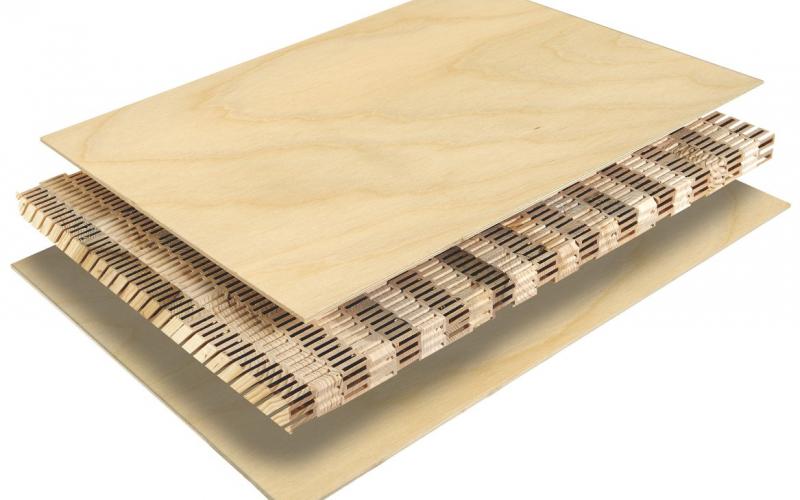

Древесина надрезается вдоль с двух сторон. Затем все режется на лоскутки по диагонали, после этого лоскутки переклеиваются с разворотом. Все вместе покрывается двумя слоями листового материала.

Не совсем так, волокна древесины расположены под углом 45 градусов. Каждый слой развернут в противоположную сторону. За счет того, что древесина по длине фактически не сжимается, то толщина листа не меняется. А прочность наоборот очень высокая.

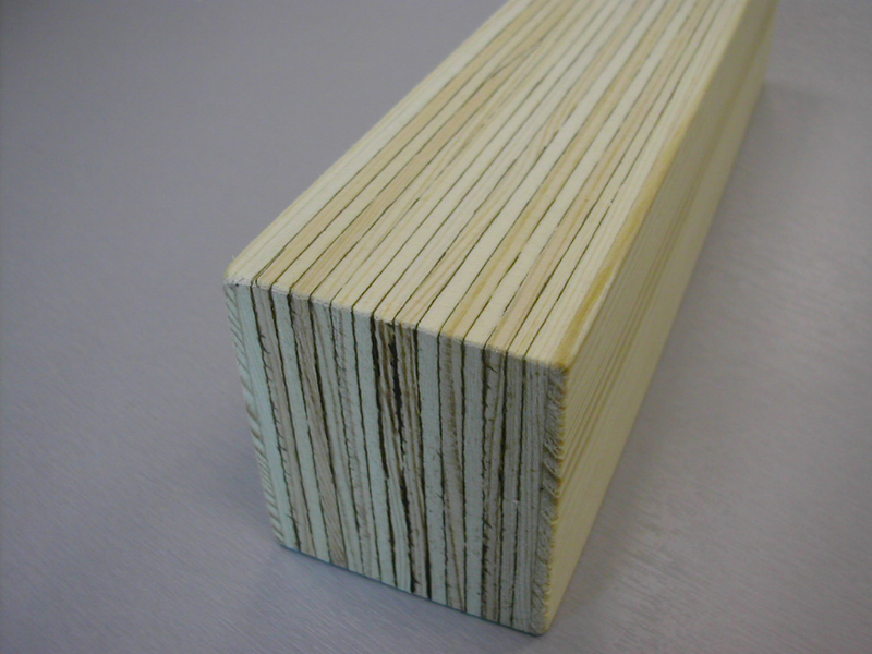

А вот тот материал, о котором вы подумали называется "Ultralam", тоже очень крепкий и применяется в строительстве. Для столешницы больших размеров тоже подойдет. Просто вес большой.
На фото оба.

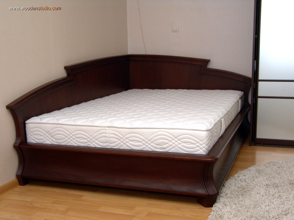

Вопреки "злым языкам" цены у меня далеко не космические. Для примера, кровать на фото - 1000 euro
