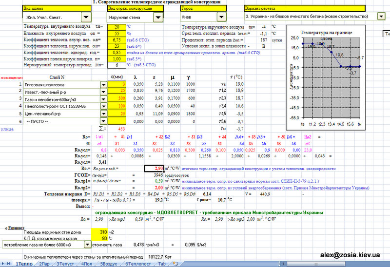

Потом, вы координально все не путаете? Газобетон(30)+утеплитель(10):
+20 внутри -штукатурка- +19 -30см- +12 -10см- +0.4 -штукатурка- 0 на улице
роса - +10.7
вот цифры расчета из программы. И до тех пор, пока на улице не будет >t росы (роса не выпадает) или < -4 (газобетон-штукатурка < t росы) - влага конденсируется в утеплителе и он мокнет.
Т.е. он мокнет практически всегда, кроме холодного времени года? Диаметрально противоположное утверждение.
Где ошибка?
роса - +10.7
Где ошибка?
ничего не пойму. что за программа?
какие данные там задаются?
как может теплоизоляция мокнуть в теплое время года?
exel-файл "Экономить нужно экономно", вот скрин одного из листов, с цифрами.

36см это термосопротивление < 2? А по нормативу там 2.8, кажется.
Это какую теплопроводность вы моему газобетону приписываете, что <2 получается? :shock:
Греете улицу?
Ага, причем электричеством...
у многих форумчан возникают нарекания к этой таблице (говорят как-то она прибрехивает), у меня она тоже есть, но никак не найду время разобраться где там собака порылась. Более качественная программа ТЕСЕ (хоть я и ей не очень доверяю) поищите на форуме есть ссылки.
Сами подумайте как может происходить намокание в теплое время года?
так же, как летом роса по утрам выпадает. Температура точки росы (+10, на секундочку, не минус) и намокание.
не я, программа :) 0.19

36см это термосопротивление < 2? А по нормативу там 2.8, кажется. Греете улицу?
Ошибчка у вас. При толщине стены 360мм, теплосопротивление - 0,36/0,12=3
Или во влажном состоянии - 0,36/0,16=2,25
Я там выше написал, взяты цифра 0.19, а не 0.16 (про 0.12 не понял, даже сам (ссылка устарела) дает 0.14, со всей его рекламой). Тут не забываем два момента: влажность и толщина швов. Т.е. встречается и цифра 0.26 - вообще печаль.
0.36/0.19 = 1.89
p.s. ага, (ссылка устарела) (Результаты эксперементальных исследований) они дают: Теплопроводность в условиях Б (ЭКОБЛОК), Вт/(м0С) - 0,18
Аэрок заявляет 0,1-0,14

Д400 тут причем? Речь о Д600, который в конце указанной ссылки заявлен как "условия Б, 0.18".
При этом совершенно очевидно откуда взялись цифры, подобные 0.12-0.14 - я привел две ссылки, по первой они и заявлены (0.12 для Д400). Вот только кроме рекламы, которая присутствует у всех производителей и которую вы привели, у Экоблока даны и экспериментальные цифры. Которые, сюрприз!, практически совпадают с теми, что использует программа для расчетов (берет из своей базы).
Затем, Д400 (со своими 10-15кгс/см2 против 25-30кгс/см2 у Д600) заявлен как теплоизолирующий, а не несущий.
Возвращаясь к началу дискуссии - 36см Д600 на клею не достаточно, а на растворе - не достаточно почти в 2 раза.
роса выпадает из-за резкого изменения температуры за сутки...
Речь не о том, что роса намочит утеплитель жарким летом за кратковременное похолодание. Речь о том, что как только температура на границе "утеплитель-наружная штукатурка" упадет ниже точки росы, при температуре на границе "стена-утеплитель" выше, мы получаем условия для конденсации влаги в утеплителе.
