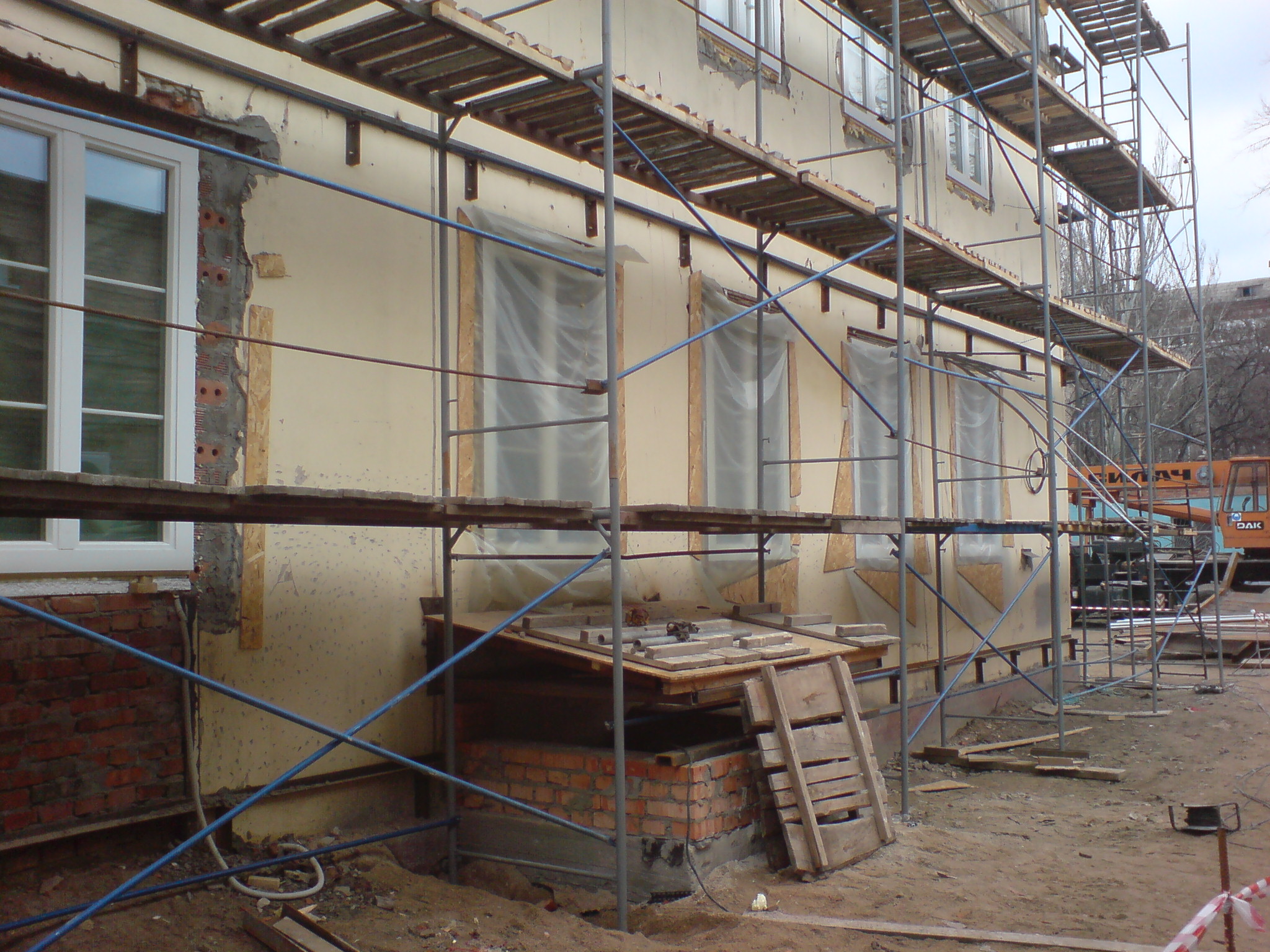

vitaliy_dnepr Опубліковано: 18 липня 2014 Поділитись Опубліковано: 18 липня 2014 Теплый пол? Ну вода полюбому. Воздух такого не сможет. Ну естественно не радиаторами Реконструкция бывшего дет.сада. Утепление фасада 50мм ЭППС + 100мм базальтовой плитой (местами было 150мм - выравнивали стены). Подпотолочное пространство между чердаком - маты изовера 300мм. Отдельно 14кВт зубадан на ГВС с кубовым буфером. 2 Посилання на коментар Поділитися на інших сайтах More sharing options...

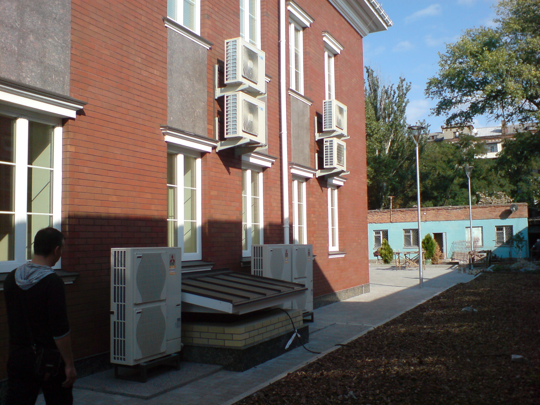

Zurbagan Опубліковано: 18 липня 2014 Поділитись Опубліковано: 18 липня 2014 Ну естественно не радиаторами Реконструкция бывшего дет.сада. Утепление фасада 50мм ЭППС + 100мм базальтовой плитой (местами было 150мм - выравнивали стены). Подпотолочное пространство между чердаком - маты изовера 300мм. Отдельно 14кВт зубадан на ГВС с кубовым буфером. Оп-па. Скорости протока какие у каждого теплообменика (алфалаваль)? Есть нехорошее подозрение... Так же нарушена технология монтажа наружных блоков. Станина должна быть минимум 1 метр высотой. А лучше - еще выше. И это не придирки. Если найду фото, выложу обязательно, где мои зубаданы на метровых станинах стоят практически под нижнюю часть блока в снегу. И снег - это еще пол беды... Подогрев поддона какой ставили? Посилання на коментар Поділитися на інших сайтах More sharing options...

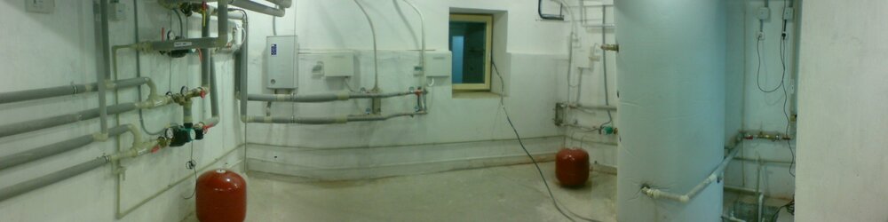

vitaliy_dnepr Опубліковано: 21 липня 2014 Поділитись Опубліковано: 21 липня 2014 Оп-па. Скорости протока какие у каждого теплообменика (алфалаваль)? Есть нехорошее подозрение... Так же нарушена технология монтажа наружных блоков. Станина должна быть минимум 1 метр высотой. А лучше - еще выше. И это не придирки. Если найду фото, выложу обязательно, где мои зубаданы на метровых станинах стоят практически под нижнюю часть блока в снегу. И снег - это еще пол беды... Подогрев поддона какой ставили? ALFA LAVAL, модель вроде ACH70-52, точно не помню. Проток 2.7 куба, меряли счетчиками. На счет станины согласен, но таково было пожелание заказчика (клятвенно обязуясь постоянно чистить снег и лед). Подогрев саморегулирующимся кабелем с холодильным термостатом срабатывание от 0гр. 1 Посилання на коментар Поділитися на інших сайтах More sharing options...
Zurbagan Опубліковано: 21 липня 2014 Поділитись Опубліковано: 21 липня 2014 Проток 2.7 куба, меряли счетчиками. И у первого и у второго скорость одинаковая? И, если не затруднит, 2,7 куба - это сколько л/мин? На счет станины согласен, но таково было пожелание заказчика (клятвенно обязуясь постоянно чистить снег и лед). Ваш заказчик рискует сильно ... удивиться, придя в одно прекрасное утро к наружным блокам. И дело даже не в заказчике - вы реально нарушили требования монтажа оборудования. Ай-яй-яй! Посилання на коментар Поділитися на інших сайтах More sharing options...
vitaliy_dnepr Опубліковано: 21 липня 2014 Поділитись Опубліковано: 21 липня 2014 И у первого и у второго скорость одинаковая? И, если не затруднит, 2,7 куба - это сколько л/мин? Ваш заказчик рискует сильно ... удивиться, придя в одно прекрасное утро к наружным блокам. И дело даже не в заказчике - вы реально нарушили требования монтажа оборудования. Ай-яй-яй! Немного сбалансировав получилось на одном 42л/м, на втором 45л/м. Изначально было 35 и 50 (вроде так). Спасибо за замечание, сделаем подогрев тротуара. 1 Посилання на коментар Поділитися на інших сайтах More sharing options...
Zurbagan Опубліковано: 21 липня 2014 Поділитись Опубліковано: 21 липня 2014 Виталий! Позвольте дать Вам бесплатный совет, стоимостью (гарантийной, в Вашем случае) в 600$/один наружный блок, без учета стоимости работ - Переустановите наружки на высоту не менее, а лучше более одного метра. Спасибо потом как нибудь скажете. Жаль, не могу сейчас найти фотографии трех наружек, на метровых станинах, засыпанных за одну ночь на четверть наружного блока. Помните 22-23 число, позапрошлого марта? Посилання на коментар Поділитися на інших сайтах More sharing options...
