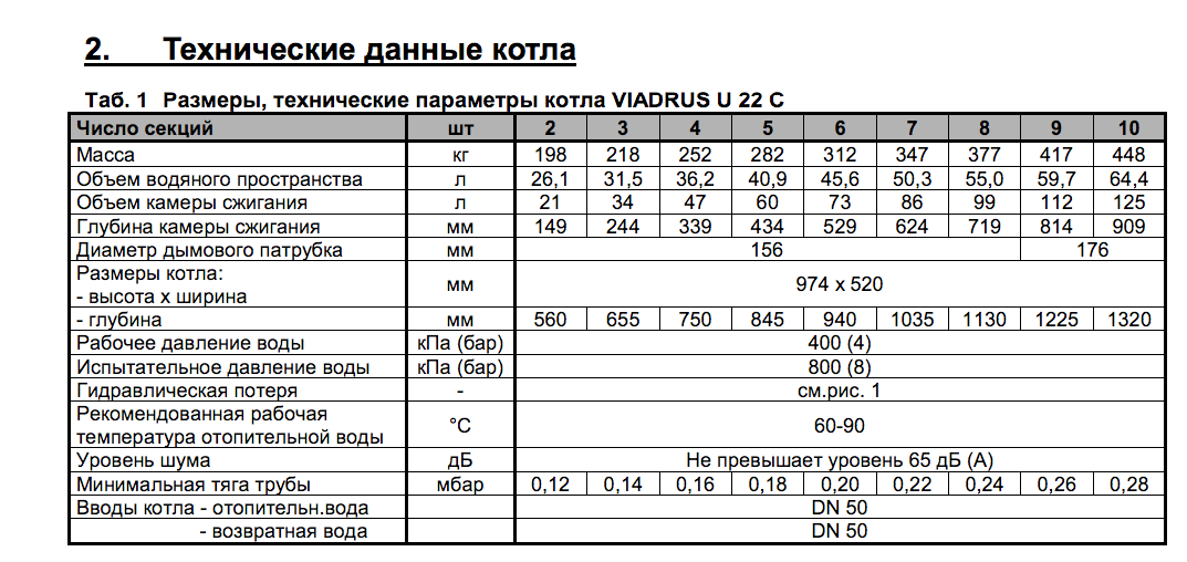

Юля, а у вас котел Viadrus U22 7? на 38 квт номинальной мощности, верно?
Модификация D для дров?
Или модификация C для угля?
И чем вы собираетесь его фактически топить?

Вот Олег, как вы можете отвечать за эти слова - если в паспорте на котел написано русским языком температура отопительной воды 60С-90С. И эта цифра идентична и для угольной модификации и для дровяной модификации. Давайте хотя бы не будем нарушать условия эксплуатации производителя?
модификация С. и топить собираемся углем . если купим, нет его сейчас в городе:( .
Юль, проблему с тем что либо:
1. Котел в нештатном режиме +45 работает (что не допускается инструкцией на котел, но например успешно используется Олегом, правда он немного лукавит, так как именно сейчас он занят установкой ТА на такой же котел у себя дома)
2. Котел в штатном режиме +70 работает но на радиаторы напрямую +70 подается, и перегревается дом.
3. Котел в штатном режиме +70 подает на буферную емкость (которая и принимает излишки тепла), и после которой еще один узел смешения который из +70 в буфере и +40 обратки с радиаторов готовит вам на радиаторы желаемую +50 подачу.
Понимаете эту ситуацию? Готовы тратить деньги на буфер? Или работать с котлом в нештатном режиме? Какой ваш выбор?
