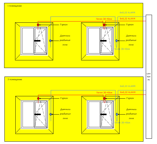

разводка кабелей для будущей сигнализации
cadet225
хочу на этапе проектирования заложить кабели для будущего подключения к какой-то охранной конторе ...
поделитесь опытом, пожалуйста:
---какие кабеля (тип, cечение), кол-во

1. то есть у меня будет топология "звезда", где к централе будут сходится кабеля из каждого помещения ?

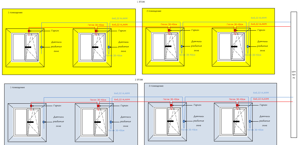

2. Одним кабелем последовательно соединяются все герконы в одном помещении, вторым (таким же) кабелем последовательно соединяются все датчики разбития окна в одном помещении ? и оба эти кабеля уходят на централь (как на картинке) ? или можно охватывать 1 кабелем несколько помещений (например все на этаже - картинка 2)?

Герконы не обязательно, сработка геркона придет аж на 10 секунд раньше, чем датчика, толку от этого мало. Герконы больше не для охраны, а для Вас, чтоб не забыть открытое окно/дверь (если забыли не сможите сдать под охрану)

скажу по секрету - мимо обычного ик датчика движения можно пройти мимо... и он не сработает, не хочу говорить о том как это и что это.... - альтернатива этому ставить микроволновые датчики которых многие пользователи как черт ладана боятся, и они заметно дороже, включать их в режиме "или".
отставлять такую "дыру" без герконов на окнах - сомнительный вариант, я бы не стал.
геркон не позволит безнаказанно открыть окно и "нагадить" на подоконник.
геркон не боится сквозняков, не дает ложных сработок, установленный на двери - надежно блокирует помещение.
геркон не позволит забыть открытое окно и поставить систему в охрану. (потом по ложному вызову ехать и обьяснять все тревожной группе )
если кто возразит: что мол можно разбить окно чтобы геркон обойти - ставится еще акустический датчик разбития.
По статистике - окна не бьют, это почти всегда шумно и привлекает внимание.
Уже не раз приходилось наблюдать м-п окна выломаны монтировками (окно и рама под замену) , а в случае если установлен геркон , сигнализация могла сработать вначале проникновения и сберечь целостность имущества ну и окна , так что герконы должны быть.
