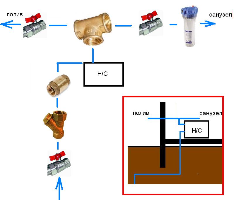

Подскажите пожалуйста, правильно ли я планирую подключение насосной станции? На сегодня имею торчащую из пола трубу ПЭ 32мм. Нужно подвести к санузлу (умывальник, бойлер, душ, трон:) ) + полив. Какой куда диаметр труб посоветуете использовать? И главное - какую станцию взять? я в них как свиня в апельсинах)
Домик летний, на зиму нужно "сливать воду". Скважина 6 м.

Ситуация примерно аналогичная, ебе сделал следующим образом:
труба 32 с скважины - фильтр сетка в колбе (с год не чистил как пол фильтра наберется почищу)- тройник с выходом на 1/2" - обратный клапан - тройник с выходом на 1/2" - насосная станция дальше пошли отвод на полив и на фильтр в дом
тройники в начале между которыми расположен обратный клапан соединены на 1/2" 16 трубой с шаровым краном посредине и служат для того чтобы быстро и качественно слить воду с системы в скважину
Вставьте в систему гидроаккумулятор.
Крайне удобная в быту штука.
У меня стоит на 25 л - вполне. У меня и полив и душ и кухня и умывальник и трон и бойлер (ну это как бы не расходная для воды часть).
