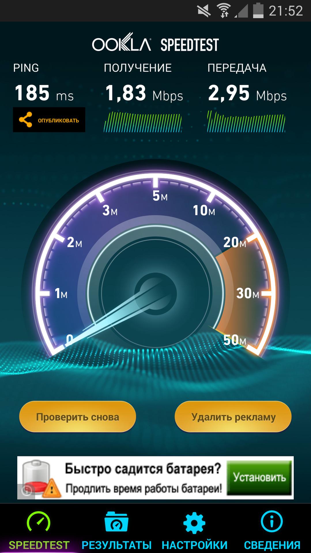

Подключил себе Интертелеком в Круглике. Показатели Спидтеста меня удручили:
Ping: 719 Download: 116 Kb Upload: что-то около 76 Kb
С использованием усилителя и внешней антены все изменилось кардинально
Ping: 185 Download: 1,83 Mb Upload: 2,95 Mb
Замер делался в субботу, около 22-00. Тарифный план: Вільний день (без турбо скорости)
Нормальны ли эти показатели? Можно ли каким-то способом выдавить больше?

врядле, это очень даже не плохая скорость, а дальше зависит от загруженности станции. К стати какой модем, модель, марка?

С таким модемом в паре с антеной у меня при включённой услуге "турбо скорость" на загрузку не менее 5Мбит-6Мбит и на выгрузку 1Мбит. Так это 50 км от Киева Бородянський район и как минимум 10км по прямой к базовой станции.:)

Вообще ни о чём не свидетельствует. Как правильно говорили, помимо радиопараметров (а 306 и 306-2 надо доделывать при работе от внешней антенны) важна загрузка базовой станции. Т.к. если она перегружена, то и скорости не будет. Поэтому у Вас картина может быть одна, а в центре Киева или возле офиса Интера в Одессе совершенно другая, как и наоборот.

Усилитель какой?
В принципе многие мечтают о такой скорости. Дабы понимать можно ли выжать больше, надо видеть цифры - радиопараметры, понимать какое оборудование (антенна, усилитель, кабель, соединения) и как установлено.
Но в целом - неплохо, тем более без турбо (с турбо прирост скорости может составлять от 0 до 100%).
Усилитель ART800 по остальному не скажу сейчас :(
Хороший усилок. Сами устанавливали? Разъёмы стоят соответствующие, или переходнички?

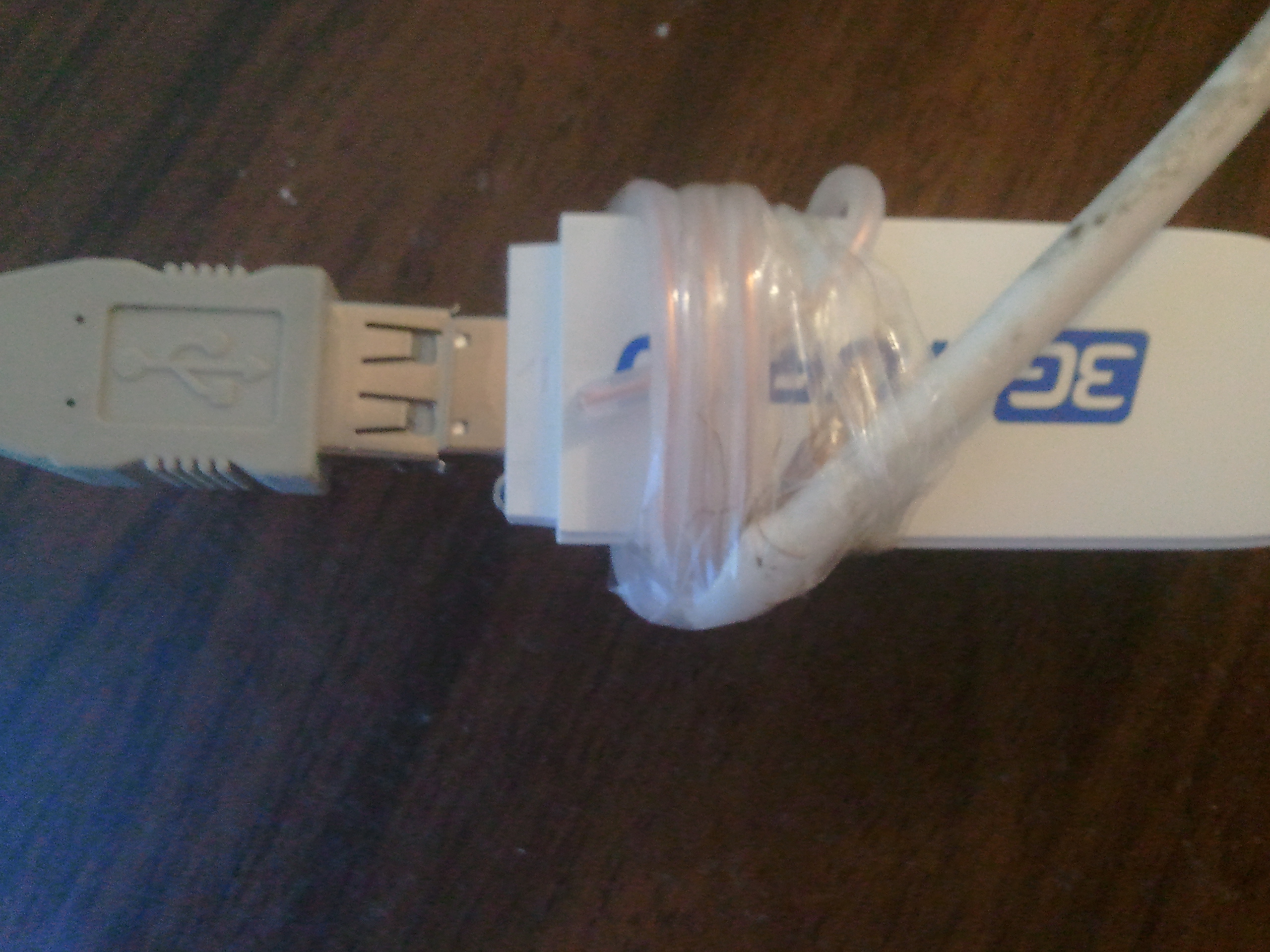

Ну не скажите, если раньше при том уровне сигнала с той же антенной но с другим модемом скорость была в 4 раза меньше. Смотрел я те все доработки геморно :)у себя сделал просто, снял экран антенного провода
обматал несколькими витками модем без подключения разъёма всё летает. Вечером если получиться сделаю фото и вставлю видео.

Но хотел сказать совершенно другое: скорость в случае с беспроводным интернетом зависит от двух факторов: оборудование/монтаж и условия. И одно и тоже оборудование в зависимости от условий будет совершенно по разному работать. Т.е. если Вы со своим оборудование приедете в населённый пункт где либо крайне слабый сигнал, либо вышка просто перегружена - то результат будет совершенно другой.
У Вас получается бесконтактный разъём. Но он будет естественно уступать в эффективности.
