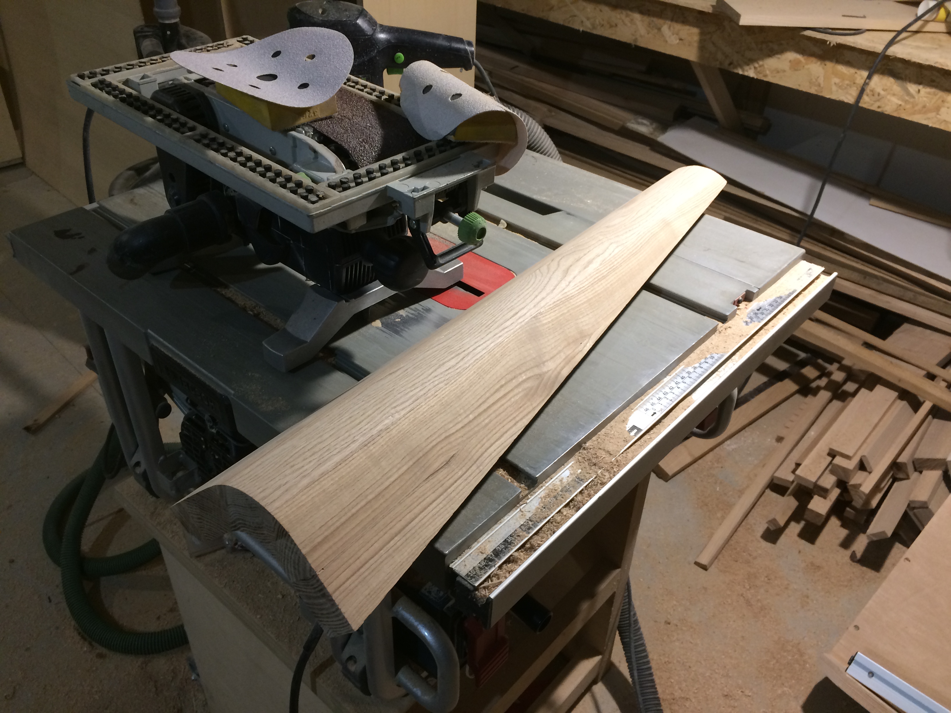

Руслан, какой у тебя пылесос через циклон работает?
Я смотрю из Боша все равно не вытягивает нормально.
У меня та же проблема. Куча пороха и стружки вокруг Боша.
Festool 26.Я его к Бошу и подключаю редко.Смысла особого нет.
Все равно не хватает тяги?
Я жду акционный Миди на днях для этой цели.

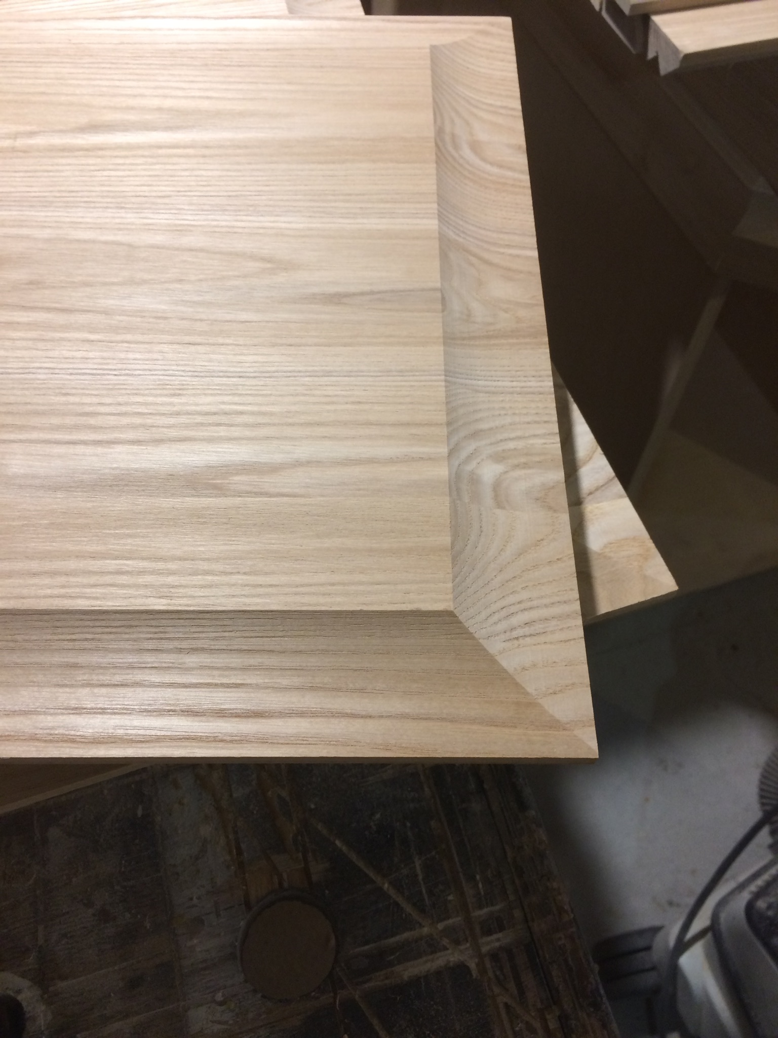

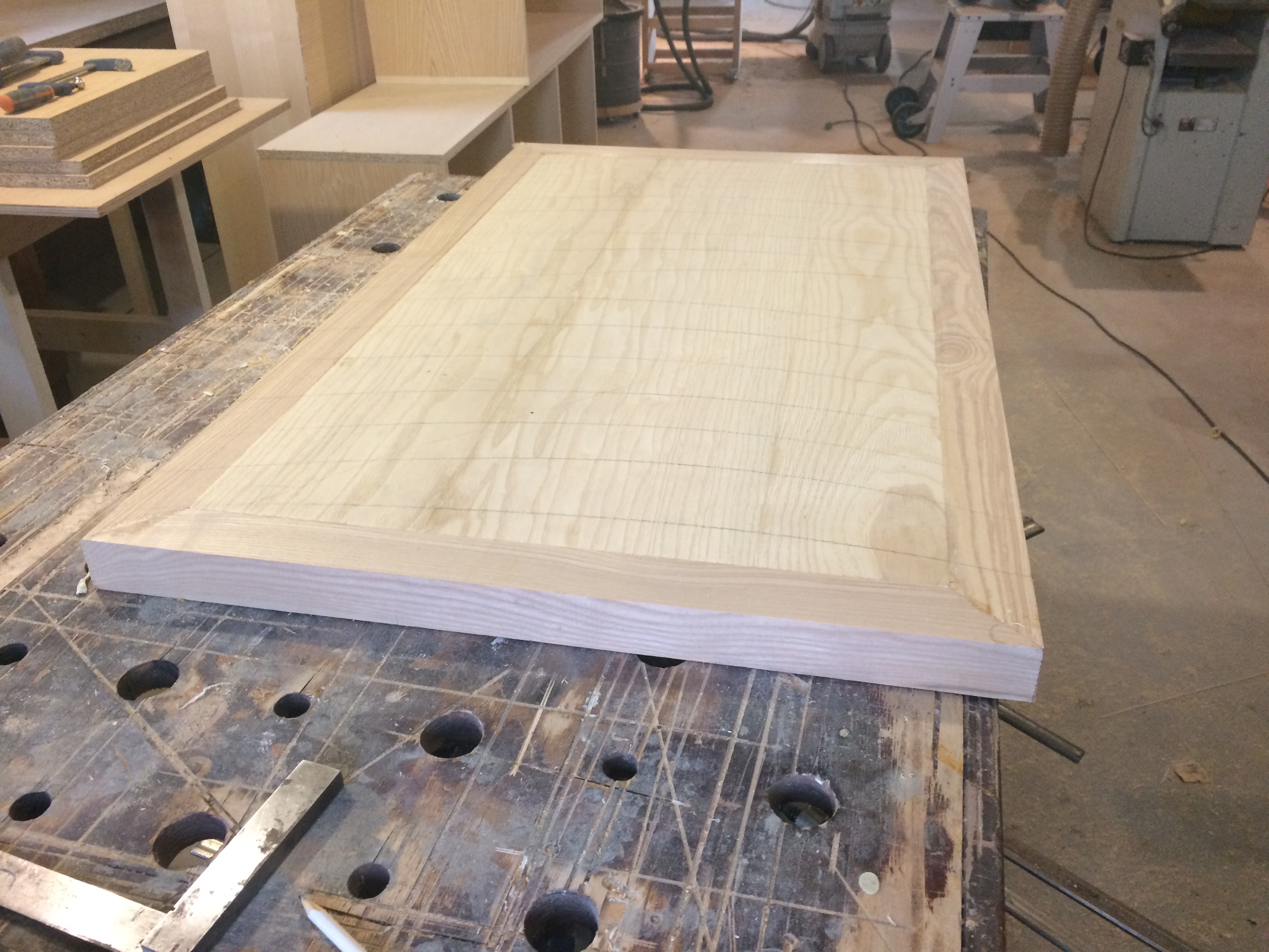

Паралельно делалась столешница.Фанера покрыта шпоном ясеня 1.5мм с двух сторон.И обвязка из массива.
Тяга там не причем.Это такое "продуманное" пылеудаление у боша:)

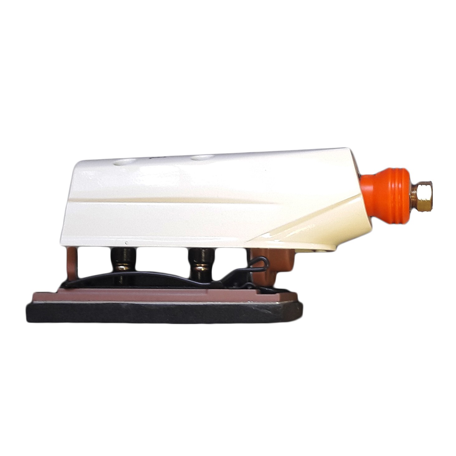

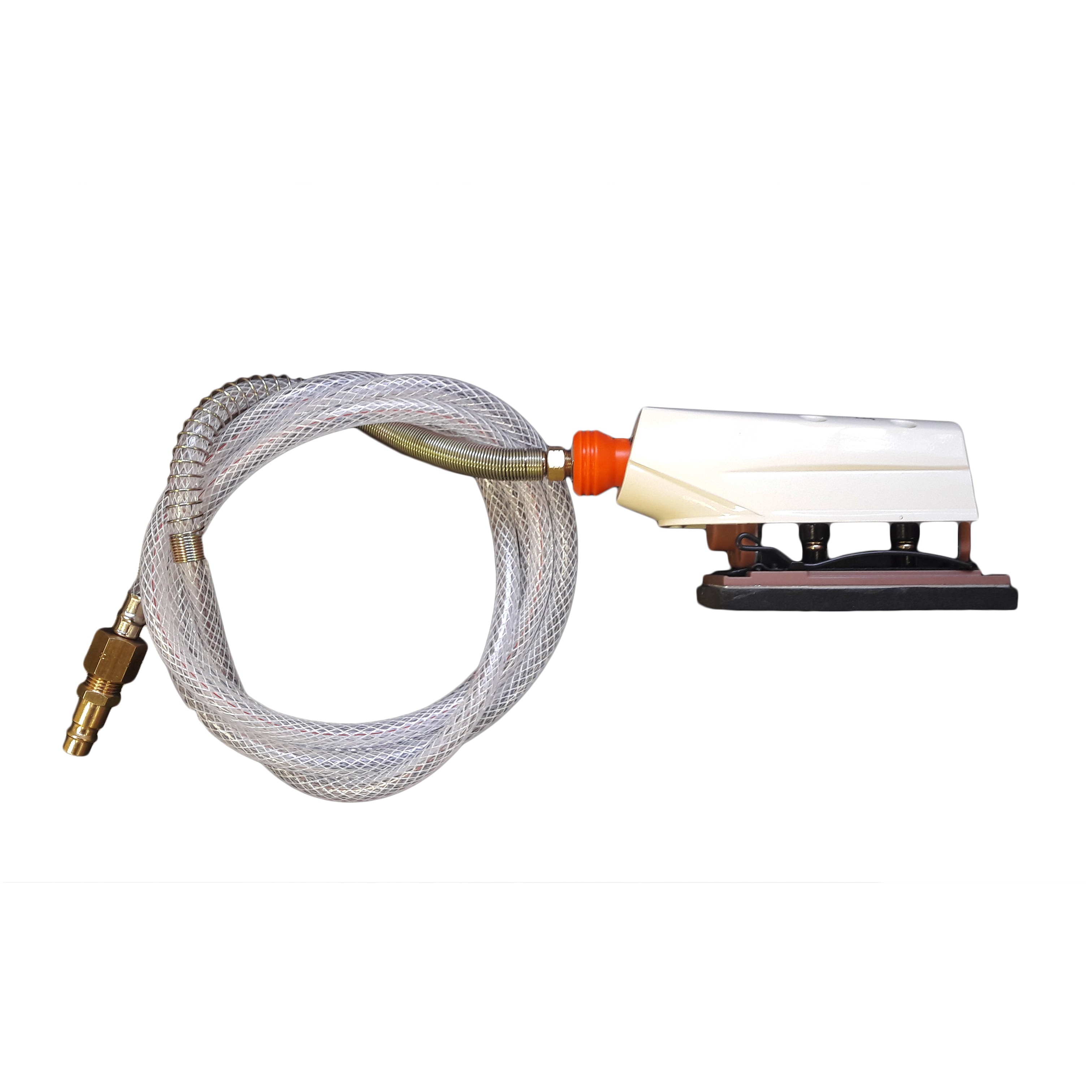

Впізнав утюжки для шліфовки, машинку для них теж маєте?
Была машинка,но не прижилась.Долго валялась без дела,пришлось продать.
А часом не така була?
І компресора на літрів 500\хв до неї :D
Ну 500 то багато, в характеристиках 200, ну хай 400 л/хв буде жерти. А є два компресора по 500 л.хв, можуть качати одночасно. То по теорії має працювати.
Шось мені то всьо не подобається:D,навушники файні треба запастись.А скільки електрики і роб\год компресора?Компресор також не вічний.
Уже давно все посчитано. Электрическая в разы экономней.Считали все.Есть правда момент удобства и веса девайса,
Воно то трохи так, але така шліфовка не кожен день планується. Ось про що мова pneumomaster.com.ua/ru/sa4212/
Ох і дорога та машинка. Ця що на фото біля 4000 з утюжками, думаю брати на пробу.
А шо Вы ей делать собираетесь? Скажу Вам по секрету,что производительность всех этих машинок немного преувеличена или завышена.Уж лучше заморачиваться с качеством фрезеровки.
Що робити? Шліфовка різних дверних профілів, штапіків, лиштви.
Сапожок прилепленный к подошве будет в два раза гасить итак слабую амплитуду.Более менее нормально получается если изготавливать профильную подошву целиком,а это уже гемор.
Эти цацки предназначены для ручной шлифовки.А барыги решили комплектовать ими линейные шлиф машины.
Та знаю про що йде мова:D,чесно кажучи ніколи такої не мав бо маю Любочку:D а вона такі шліфмашини "ставить в чергу" по швидкості і якості.Профільне шліфування це велика проблема на виробництвах,тому спрощують форму профілів і видумують кожний своє.
