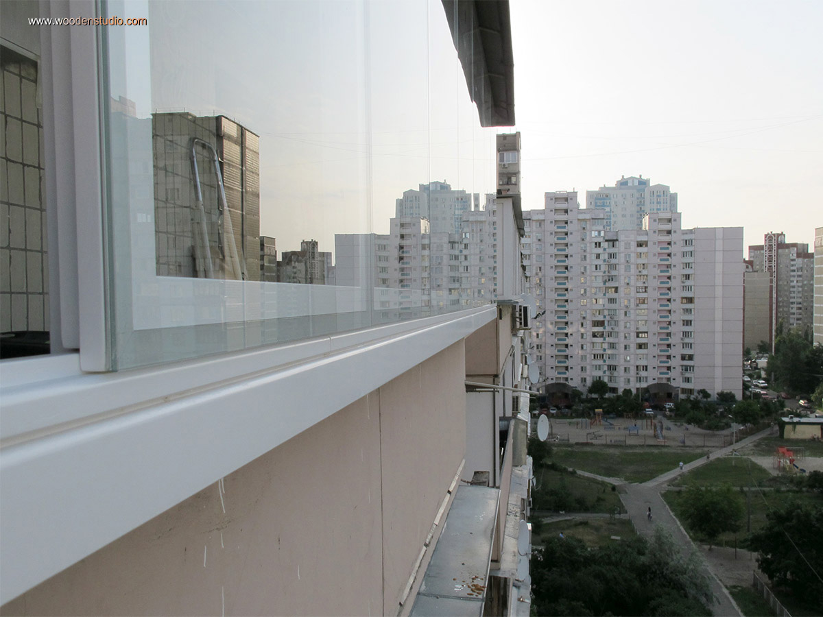

ScorpMax Опубліковано: 16 березня 2018 Поділитись Опубліковано: 16 березня 2018 1 кв/м стекла при толщине 1мм весит 2,5 кг. Дальне не сложно посчитать вес. Но плюс в том, что стекло стабильно, не меняет своей геометрии. DODG - мы не в седьмом классе :), всё уже посчитано, интересовал именно вариант "связки" дерево - стекло. Был очень давно лет 15 назад опыт по приведению своего балкона в надлежащий вид - решил посадить стёкла на силикон некоторые со временем лопнули. Уже нет ни того балкона ни квартиры - а в мозгу информация отложилась. Я понимаю что условия эксплуатации данных комплектов дверей иные - но лучше перестраховаться и уточнить у мастеров. Посилання на коментар Поділитися на інших сайтах More sharing options...
DODG Опубліковано: 16 березня 2018 Поділитись Опубліковано: 16 березня 2018 Руслан, извини, что в твоей теме кашеварим ;) ...мы не в седьмом классе... мне сложней, я самоучка. Был очень давно лет 15 назад опыт по приведению своего балкона в надлежащий вид - решил посадить стёкла на силикон некоторые со временем лопнули. Уже нет ни того балкона ни квартиры - а в мозгу информация отложилась. Вероятно проблема была не в силиконе, а в технологии. В моем случае все держится годами. Перегородка 12 лет (силикон) Окну уже 23года (силикон) Балкон 6лет (силикон) 3 Посилання на коментар Поділитися на інших сайтах More sharing options...
ScorpMax Опубліковано: 16 березня 2018 Поділитись Опубліковано: 16 березня 2018 Руслан, извини, что в твоей теме кашеварим ;) мне сложней, я самоучка. Вероятно проблема была не в силиконе, а в технологии. В моем случае все держится годами. Перегородка 12 лет (силикон) Окну уже 23года (силикон) Балкон 6лет (силикон) Давайте не будем и вправду кашеварить и сравнивать попытку заставить не "сифонить" старую балконную раму и Ваши работы. Насколько я понимаю силикон в случае рамы выполнил свои функции , а вот сама рама под воздействием атмосферных факторов сыграла роль плеча и порвала пару стёкол. Пока не было силикона стекло "гуляло" после посадки на силикон такой возможности у него не стало, плюс кустарный рез стекла со сколами, плюс штапик прибивался могло и стекло контачить с гвоздём. Посилання на коментар Поділитися на інших сайтах More sharing options...

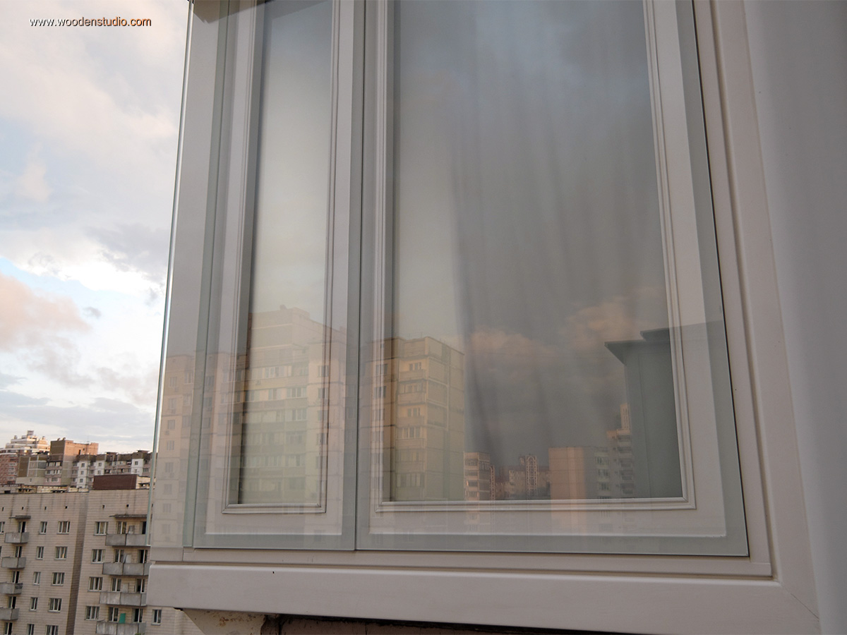

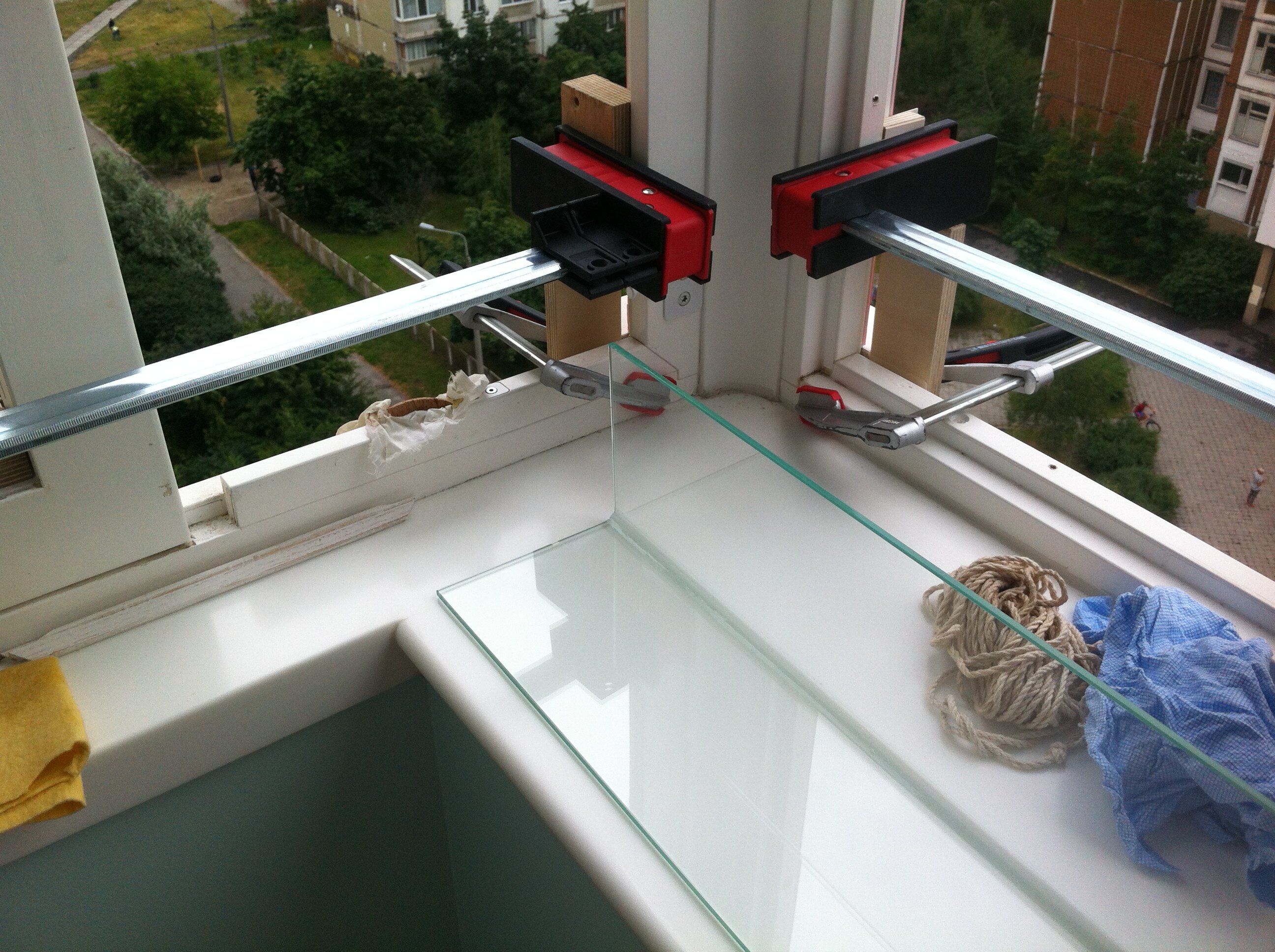

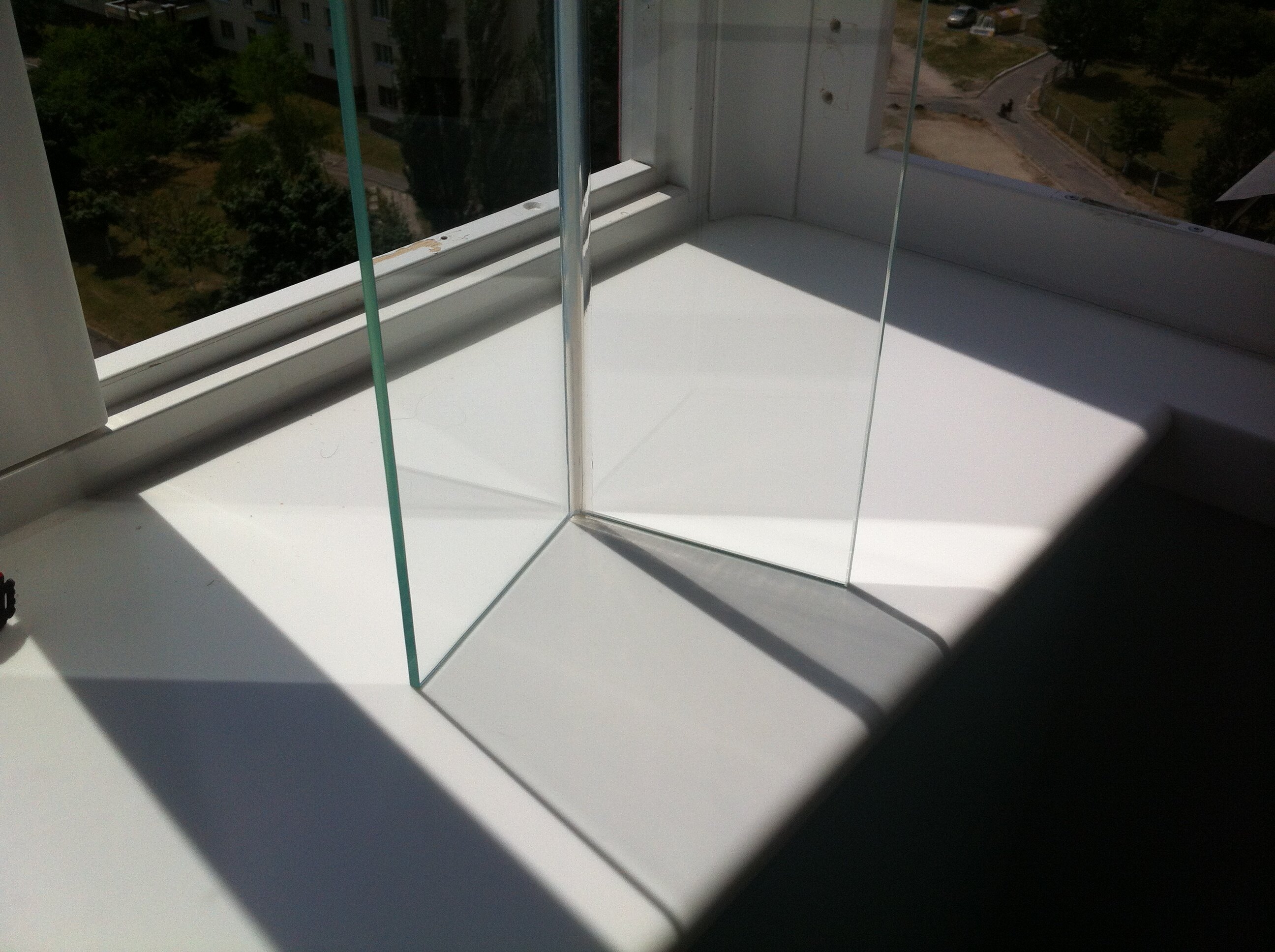

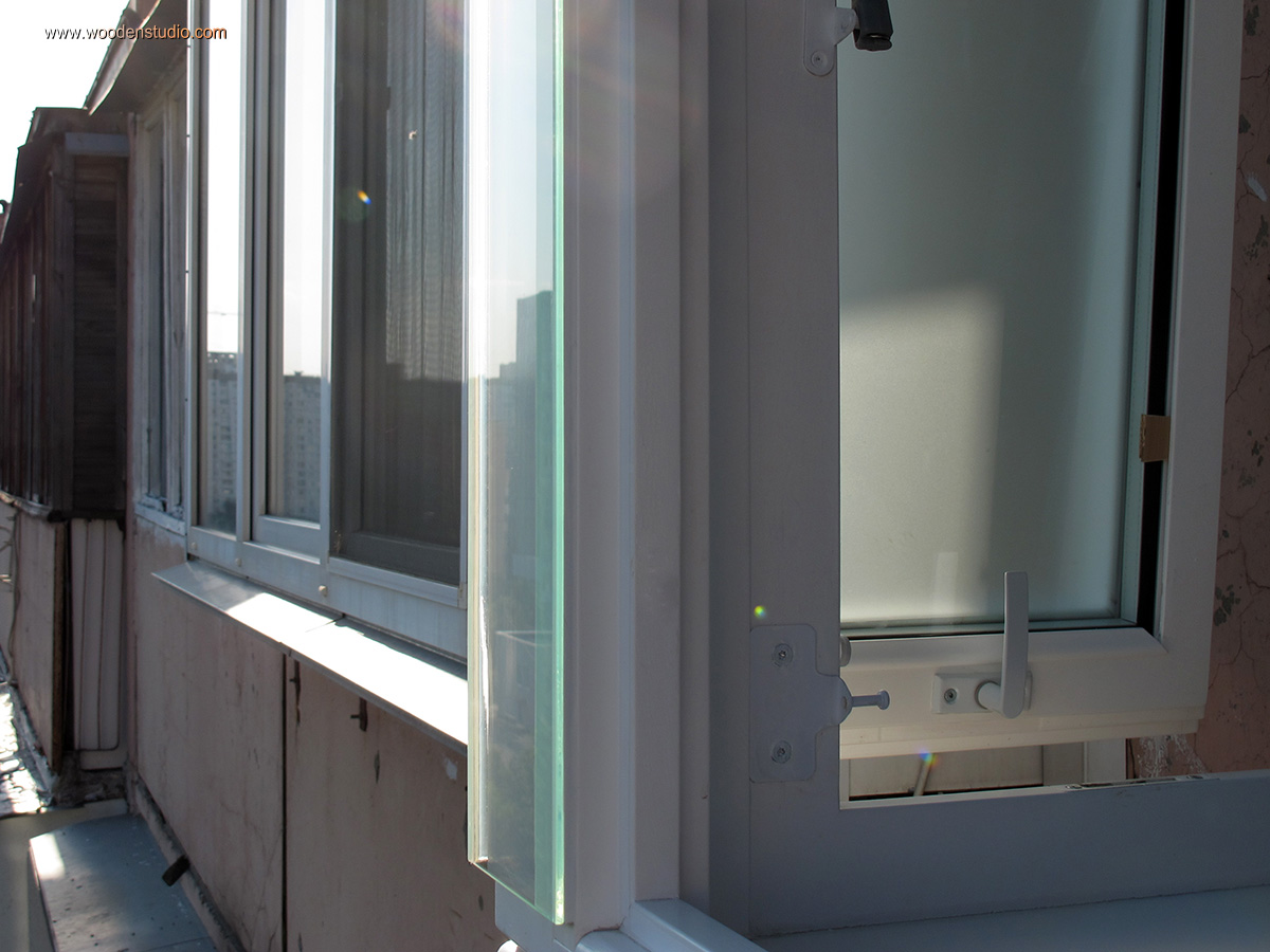

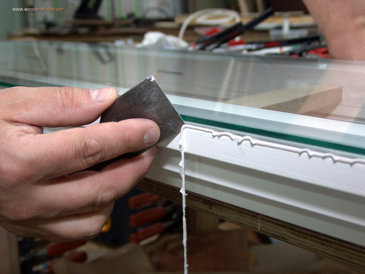

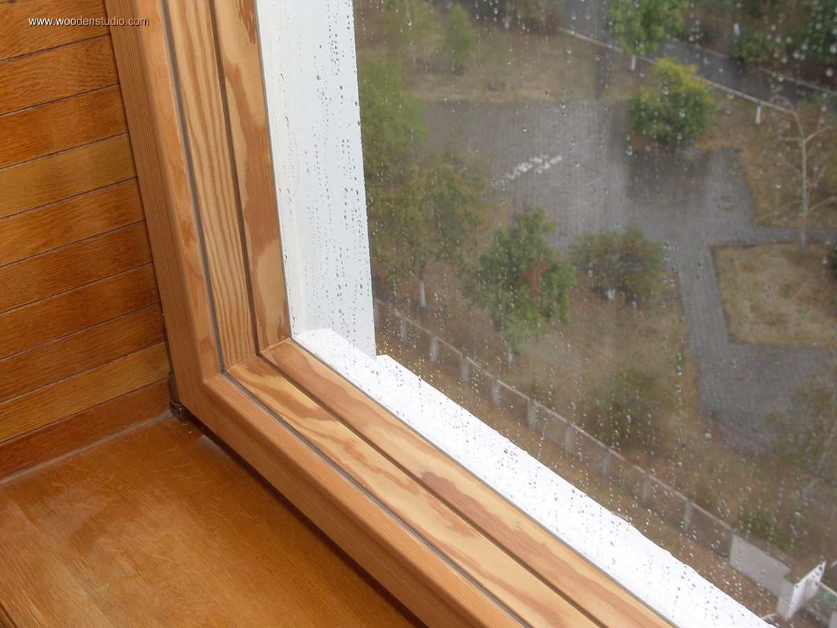

DODG Опубліковано: 16 березня 2018 Поділитись Опубліковано: 16 березня 2018 Подитожим, в Вашем проекте таки можно применить силикон в качестве фиксации стекла, только нужно обсудить детали. На самом деле иногда он неплохо выручает. Позволю себе еще пару картинок. В данном случае стекло не согнуто, а склеено. Мне с трудом удалось уговорить завод стекла закалить узкие полоски. О гнутье речь вообще не шла. Тем не менее по проекту планировал стеклянный угол. Сам "радиусный загиб" выполнен из силикона и подходит встык к кромкам стекла. Сами полоски не касаются друг-друга и находятся на расстоянии 7мм одна от другой. Фото самого процесса не делал. Тогда это не казалось важным. 1 Посилання на коментар Поділитися на інших сайтах More sharing options...

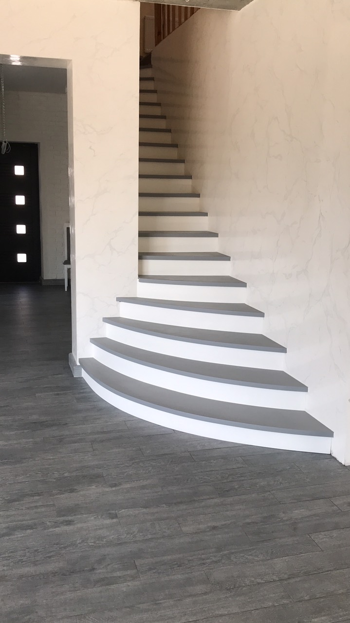

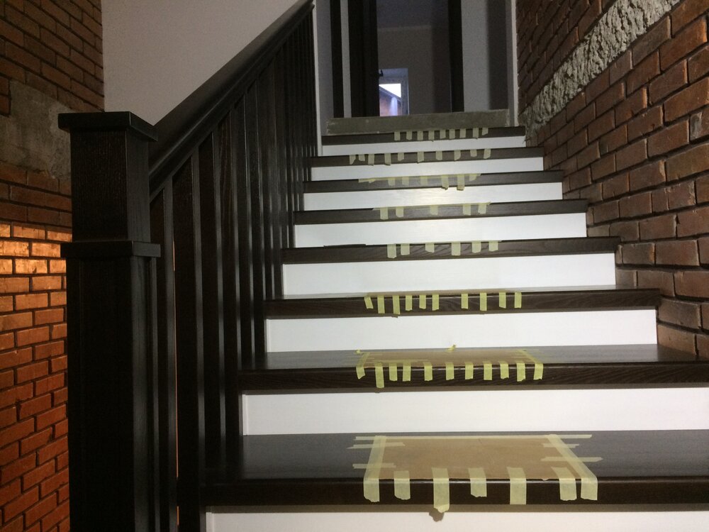

rul.32 Опубліковано: 19 березня 2018 Автор Поділитись Опубліковано: 19 березня 2018 И ещё одна 6 Посилання на коментар Поділитися на інших сайтах More sharing options...

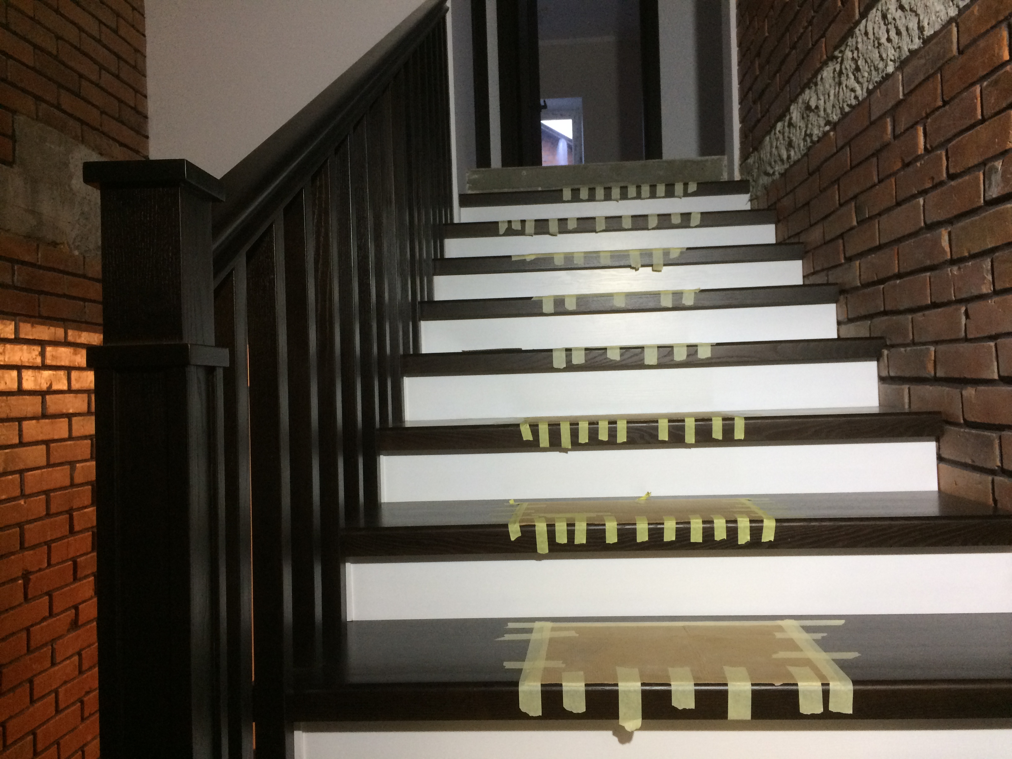

POZITIFF Опубліковано: 19 березня 2018 Поділитись Опубліковано: 19 березня 2018 (змінено) И ещё одна Жалко лестницу. Стены совсем голые, даже штукатурки нет. Змінено 23 березня 2018 користувачем ukrfirstaid Посилання на коментар Поділитися на інших сайтах More sharing options...
StNick Опубліковано: 19 березня 2018 Поділитись Опубліковано: 19 березня 2018 Жалко летницу. Стены совсем голые, даже штукатурки нет. по виду и не планируется - сильно вылизанный кирпич после черновой кладки он "немножко" грязный Посилання на коментар Поділитися на інших сайтах More sharing options...
POZITIFF Опубліковано: 19 березня 2018 Поділитись Опубліковано: 19 березня 2018 по виду и не планируется - сильно вылизанный кирпич после черновой кладки он "немножко" грязный Я тоже так сперва решил, но бетонные участки говорят об обратном. Посилання на коментар Поділитися на інших сайтах More sharing options...
StNick Опубліковано: 19 березня 2018 Поділитись Опубліковано: 19 березня 2018 Я тоже так сперва решил, но бетонные участки говорят об обратном. отнюдь - вскроют лаком Посилання на коментар Поділитися на інших сайтах More sharing options...
rul.32 Опубліковано: 19 березня 2018 Автор Поділитись Опубліковано: 19 березня 2018 Кирпич под лаком,а на поясе(бетон) будет декор. 1 Посилання на коментар Поділитися на інших сайтах More sharing options...

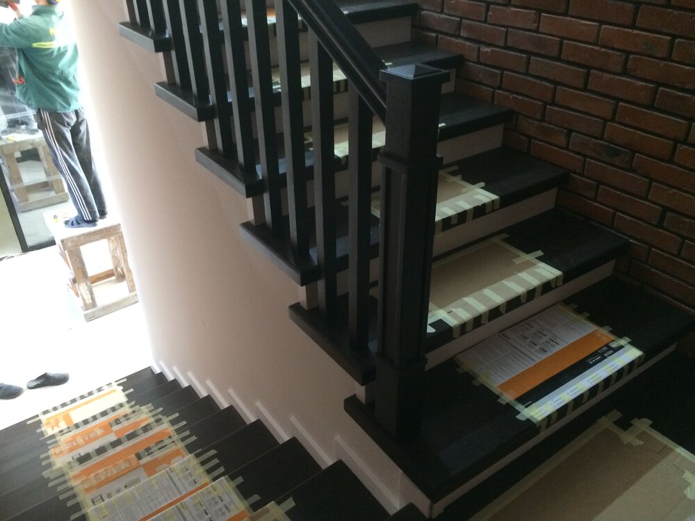

Котяра Опубліковано: 24 березня 2018 Поділитись Опубліковано: 24 березня 2018 Ещё одна лесенка. Руслан, подскажите пожалуйста, какой обычно высоты идет плинтус? Посилання на коментар Поділитися на інших сайтах More sharing options...
rul.32 Опубліковано: 24 березня 2018 Автор Поділитись Опубліковано: 24 березня 2018 Руслан, подскажите пожалуйста, какой обычно высоты идет плинтус? Нет таких стандартов. Я делаю не меньше 70мм иногда приходится привязываться к плинтусу пола. 1 Посилання на коментар Поділитися на інших сайтах More sharing options...

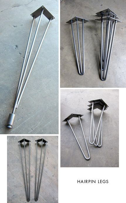

silver8848 Опубліковано: 16 травня 2018 Поділитись Опубліковано: 16 травня 2018 Добрый день! Хочу сделать стол кухонный с размерами 150*90 см. Ножки будут сварные из прутка, а столешницу хотел сделать из фанеры и покрасить в белый цвет. Столешница цельная, не раздвижная и фаска снизу, как на картинке. Какая должна быть толщина фанеры для такого стола, 22-24 мм? Возможно ли изготовить ее из МДФ 19-22 мм? Посилання на коментар Поділитися на інших сайтах More sharing options...
rul.32 Опубліковано: 16 травня 2018 Автор Поділитись Опубліковано: 16 травня 2018 Добрый день! Хочу сделать стол кухонный с размерами 150*90 см. Ножки будут сварные из прутка, а столешницу хотел сделать из фанеры и покрасить в белый цвет. Столешница цельная, не раздвижная и фаска снизу, как на картинке. Какая должна быть толщина фанеры для такого стола, 22-24 мм? Возможно ли изготовить ее из МДФ 19-22 мм? В посте 206,я показывал такой стол,правда длиннее.Там толщина столешницы 40мм и при небольшой нагрузке есть минимальный прогиб.В Вашем случае лучше мдф,чем толще тем лучше.Я бы делал 30. 2 Посилання на коментар Поділитися на інших сайтах More sharing options...
silver8848 Опубліковано: 17 травня 2018 Поділитись Опубліковано: 17 травня 2018 В посте 206,я показывал такой стол,правда длиннее.Там толщина столешницы 40мм и при небольшой нагрузке есть минимальный прогиб.В Вашем случае лучше мдф,чем толще тем лучше.Я бы делал 30. Спасибо. МДФ 30мм это проблема, в мебельных мастерских 22 макс. А из фанеры тоже 30 мм нужно? Или достаточно 22-24, или можно склеит и скрутить две 15 мм? Ваш стол из фанеры и сверху шпон дуба вроде? Какой размер стола? Судя по фото металл не крашенный? Прогиб есть кроме того, что большой размер, но и по тому что сама столешница имеет большой вес и прогибается. Посилання на коментар Поділитися на інших сайтах More sharing options...
rul.32 Опубліковано: 17 травня 2018 Автор Поділитись Опубліковано: 17 травня 2018 Спасибо. МДФ 30мм это проблема, в мебельных мастерских 22 макс. А из фанеры тоже 30 мм нужно? Или достаточно 22-24, или можно склеит и скрутить две 15 мм? Ваш стол из фанеры и сверху шпон дуба вроде? Какой размер стола? Судя по фото металл не крашенный? Прогиб есть кроме того, что большой размер, но и по тому что сама столешница имеет большой вес и прогибается. Фанера очень редко бывает идеально ровной в отличии от мдф.Красить эмалями мдф легче чем фанеру(проблема с кромками и порами)Точный размер не помню 850-900 на 1900-2000мм под своим весом прогиб 1-2мм.Вы можете сделать столешницу и 16мм,но ее придется обвязать по периметру.Видно будет только с низу. Фанера под дубом,метал крашеный. 1 Посилання на коментар Поділитися на інших сайтах More sharing options...
