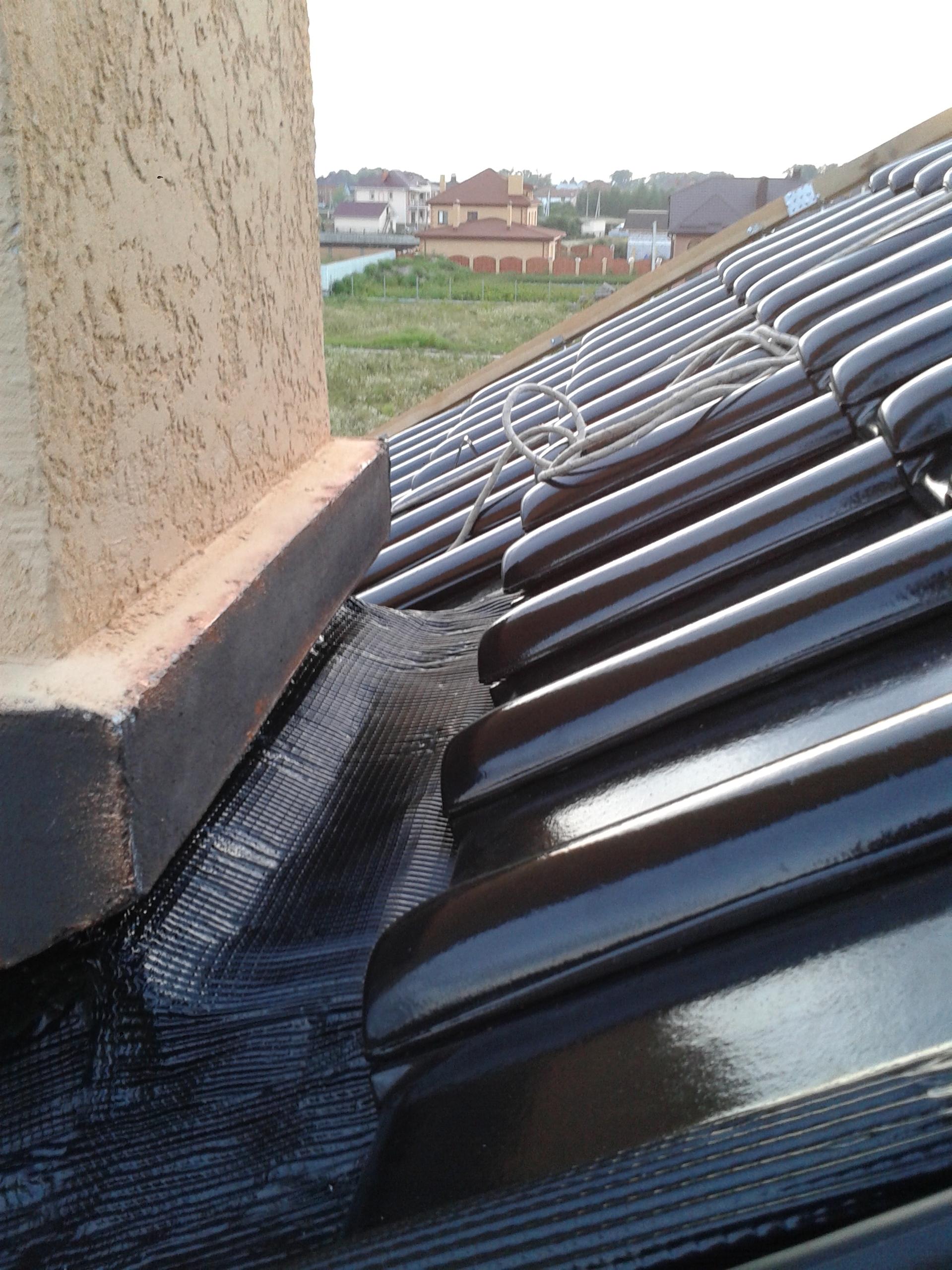

пусть будет фото с нета
1. как по мне самое опасное место на фото там где белый прямоугольник
Вы верите что оно простоит 50 лет?
что мешает "дятлу" сделать там маленькую дырочку
2. на этом фото как раз есть выдра и нету планки примыкания
я б хотел фото именно с ней
а еще лучше фото крыши через несколько лет

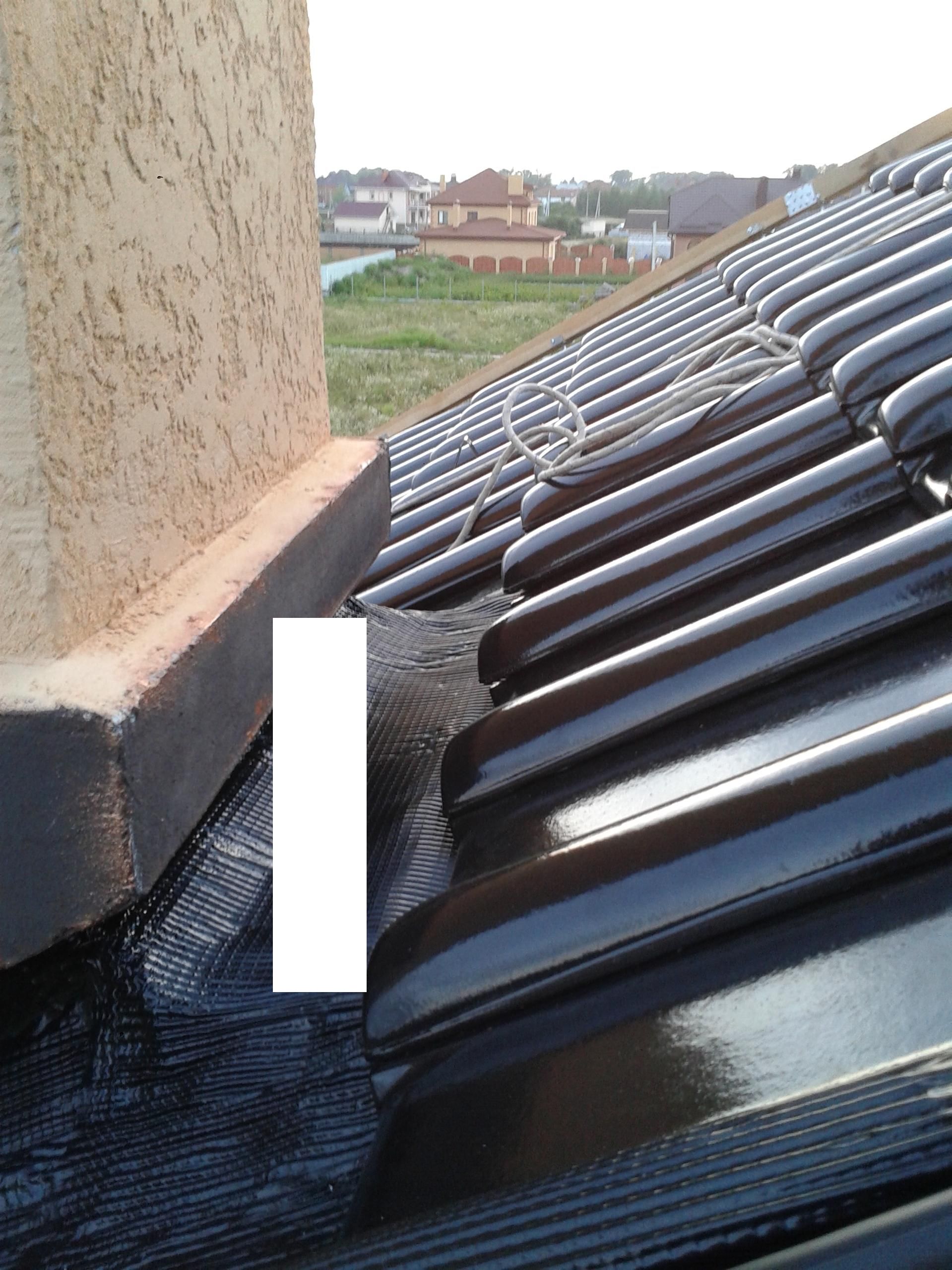

Что мешает метеориту упасть на Ваш дом,не дай бог.:beer:
Вот фото с вакафлексом,сколько лет простояло не знаю.

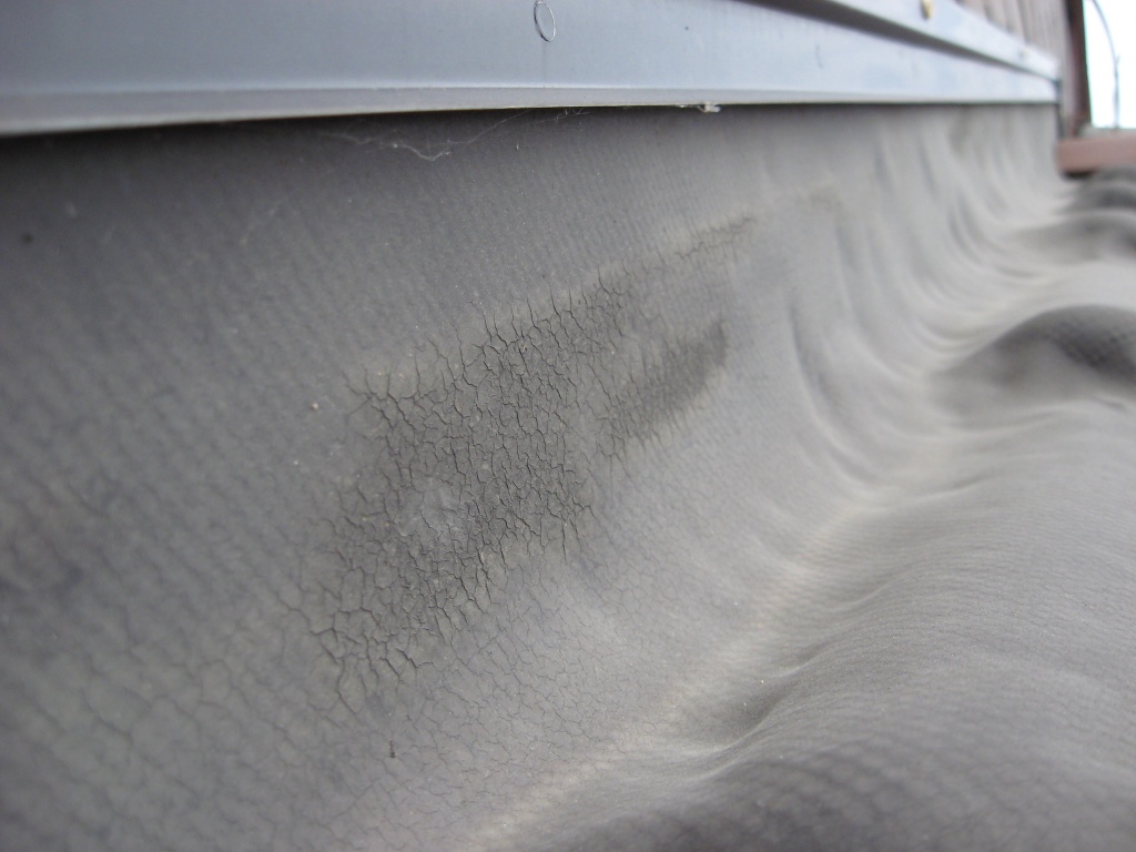

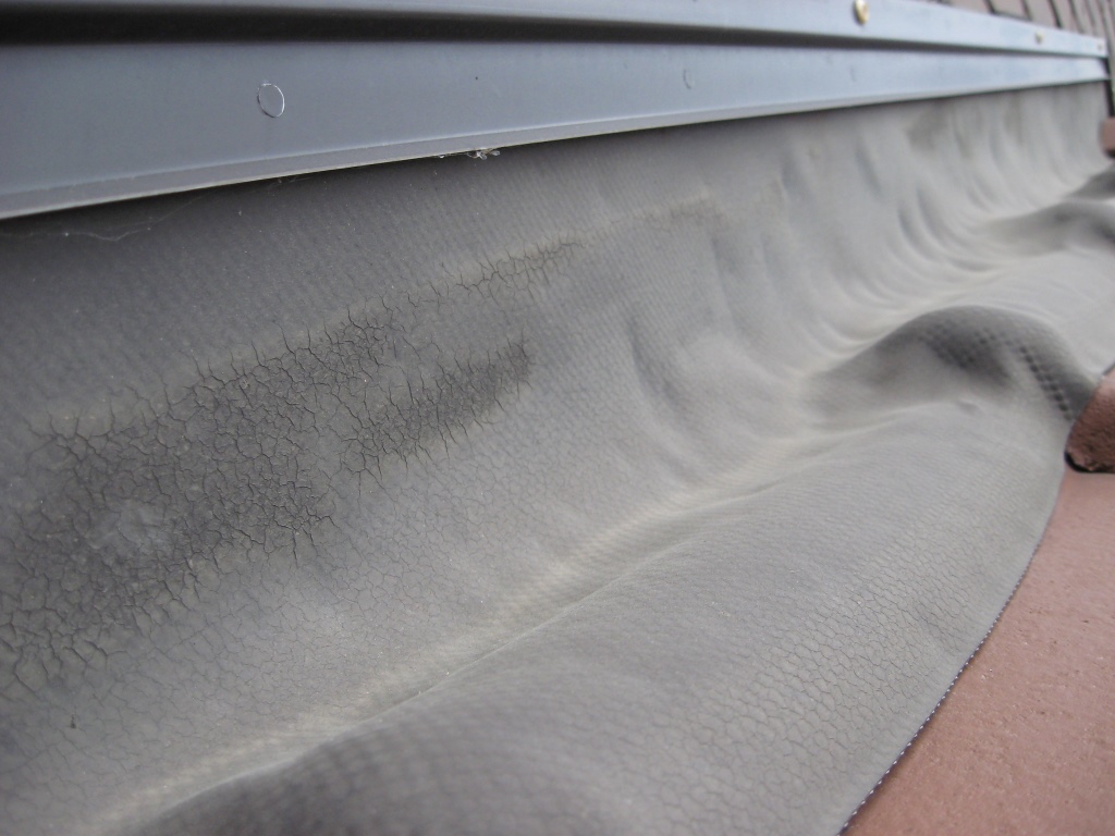

фото делал я в 2013м.
простоял с 2007 года.
причем, аналогичную штуку виде и на других крышах с вакафлексом. но не запечатлел.
ИМХО, Брасовский Вакафлекс - хорошая штука, но его слабое место в том, что он выполнен из ПВХ а не металла.

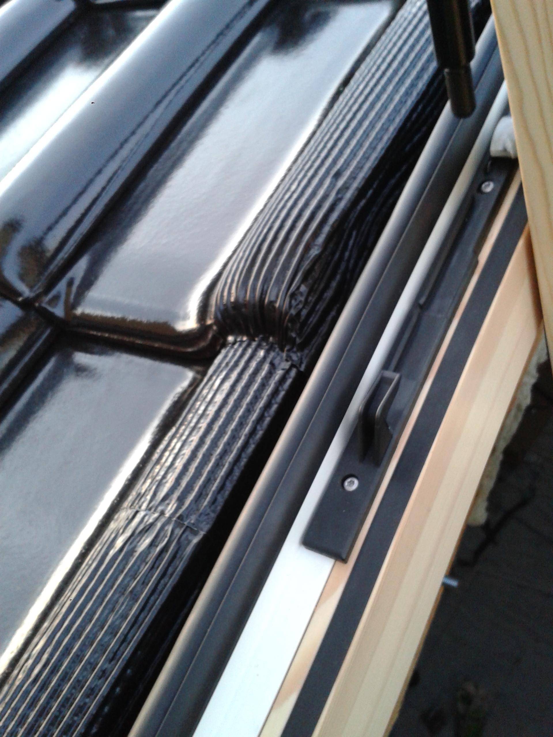

тут по фото плохо видно, но мне кажеться тут планка прижимная смонтировака кверх ногами
у меня вакафлекс гофра алюминевая
